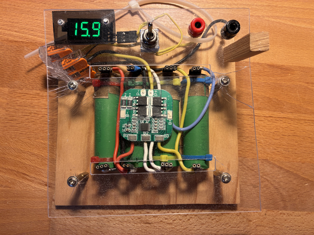

Ich habe eine 10Wp Solarzelle an mein Fester geschraubt und möchte damit
gerne einen Akku laden. Ich habe mir mal 4 18650 Li-Ionen Akkus mit
Lötfahnen einer Lade-Elektronik zusammen gebaut:
[[IMG_2240a.jpg]]
Den Akku kann ich einfach mit der Solarzelle verbinden und hier auch
einen Verbraucher anschließen. Der Verbraucher müsste dann mit den
14..16,5 V zufrieden sein.
Gibt es so was: 4x 18650 mit Ladeelektronik fertig zu kaufen, z.B. als
Staubsauger- oder Werkzeug-Akku?

von StefanK (stefanka)
Schalte eine Z15,6 parallel zum Solarmodul und gehe mit einer Shottky
Diode in Serie auf den + Anschluss des Akkus. Damit kannst Du den Akku
nicht überladen und Dein Solarmodul arbeitet nahe dem MPP.
Du hast offenbar ein protection pcb schon an deinem Akku.
Damit ist der gegen Überladung und Tiefentladung geschützt.
Da aus einer 10Wp Solarzelle auch nie zu viel Strom kommt, kannst du die
direkt an deinen geschützten Alku anschließen, damit sich nachts nicht
der Akku in die Solarzelle entlädt über eine Diode.
Eine weitere Ladeschaltung brauchst du nicht. Da einige Leute aber einen
Akku lieber nicht zu 100% voll und 0% leer laden, sondern nur 90 10,
braucht man dazu dann eine weitere Überwachung, macht man ift mit einem
uC.

von Rainer W. (rawi)
StefanK schrieb:
> Damit kannst Du den Akku nicht überladen und Dein Solarmodul arbeitet
> nahe dem MPP.
Hoffentlich verschiebt sich der MPP nicht zu sehr mit der
Bestrahlungsstärke. Warum gibt es MPPT, wenn eine Z-Diode reicht?
Oder wie nahe liegt mit der einfachen Schaltung der Arbeitspunkt,
abhängig von der Bestrahlungsstärke, am MPP?
von Jack V. (jackv)
Wichtig wäre auch eine Ladeschlussabschaltung. Auch mit 10Wp wird’s
irgendwann voll, und Li-Akkus mögen es dann gar nicht, ständig mit
kleinem Strom auf Ladeschlussspannung gehalten zu werden.
Das sind meist Sicherheitseinrichtungen, und nicht für den Regelbetrieb
gedacht. Bei einigen ist gerade die untere Schwelle in einem Bereich,
der im Grunde schon ungesund ist. Müsste man hier im Einzelfall prüfen,
ob man darauf bauen möchte – pauschal empfehlen würde zumindest ich das
nicht.
Klar, wenn man etwas mehr Aufwand treiben will, spendiert man einen
kleinen MPPT-Laderegler. Eine passende Version für dieses Minimalsystem
gibt es hier:
https://sebastianfoerster86.wordpress.com/2016/01/02/attiny13-solar-cell-charger-hardware/
