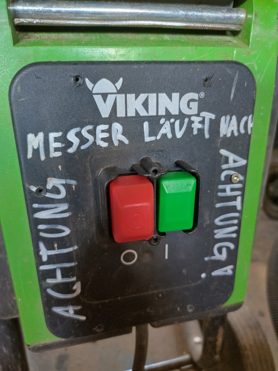

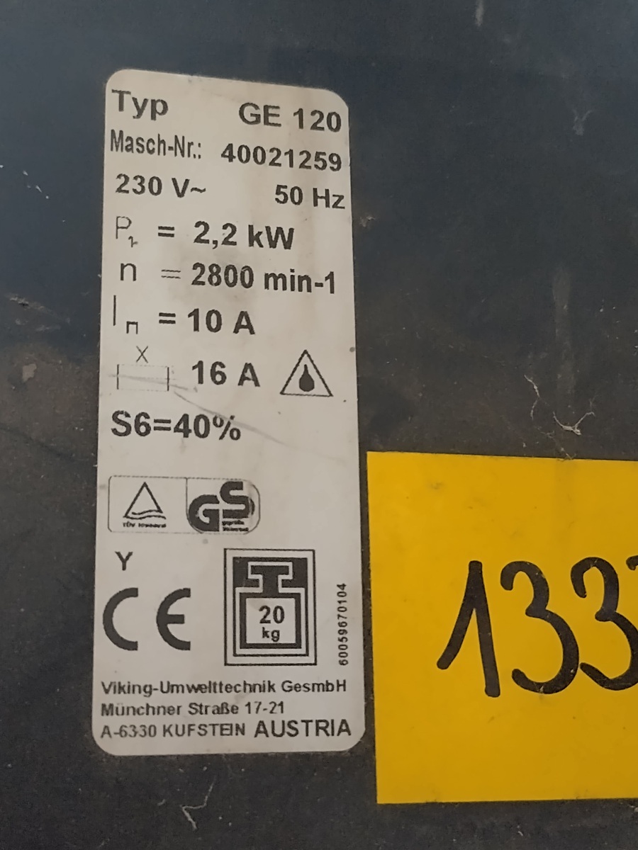

Anbei gibt es folgende Bilder:
- Typenschild des Gerätes

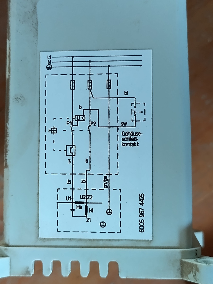

- Schalter von Außen

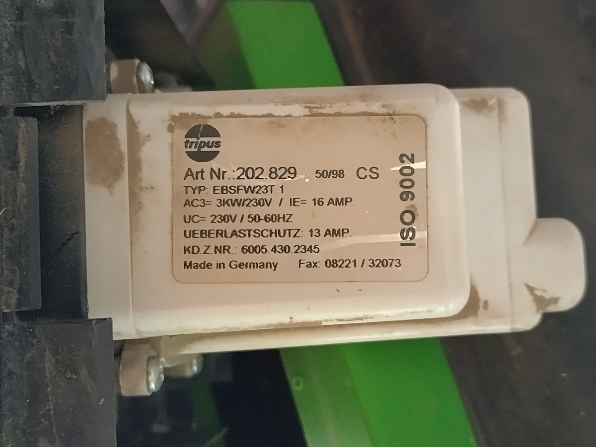

- Schalter von Innen sowie ein auf dem Schalter abgedruckter Schaltplan

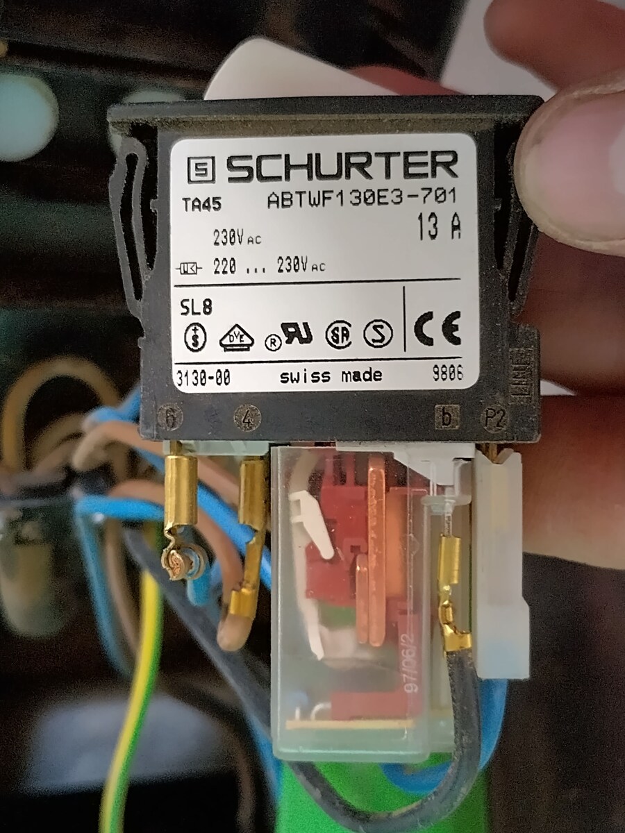

- Wenn man den Schalter öffnet gib es noch Bilder von den Innereien des
Schalters

Die Schalter sind hoch komplex.
Die haben einen Anlaufschutz, Wiederanlaufschutz und zudem wird das
Motorgehäuse mittels zusätzlichen Kontakt überwacht.
Meistens ist die Schaltereinheit mit den Relais defekt.
Mit messen ist da nicht viel.
Die Schalter kosten richtig Kohle, meist mehr als das Gerät noch wert
ist.

Zuerst spannungsfrei den Gehäuseschalter auf Niederohmigkeit prüfen.
Der Hauptschalter hat eine Unterspannung- und Überstromüberwachung, die
den geschlossenen Doppelkontakt wieder öffnen, oder das schließen ganz
verhindern können. Da sind sicher reichlich Hebel und Federn verbaut.
Im einfachsten Fall ist nur einer der Kontakte verbrannt, aber an die
heranzukommen ist eher was für Feinmechaniker.
Alternative wäre ein neuer 5-Pol Unterspannungsschalter
https://de.aliexpress.com/item/1005008975210316.html
plus ein 13A Thermoschutzschalter.

Warum steht da handschriftlich Messer läuft nach drauf, ist die DC
Bremse schon lange kaputt ?
Schliesst der Gehäuseschalter zuverlässig oder glaubt man es geht auch
ohne den Decken richtig zuzuschrauben ?

Es gibt irgendwas transistorisiertes an Anschluss 3. Drehzahlregelung
wohl kaum.
von H. H. (Gast)
Nö, das ist das Symbol für den Motorschutzschalter.

So komplex sind die nicht, beim Einschalten hält durch den Stromfluss
ein Elektromagnet den Ein-Taster fest, wenn der Strom kurz weg ist fällt
der Schalter ab weil der Elekromagnet ihn nicht mehr halten kann. So ist
gewährleistet das wenn der Strom wieder da ist die Maschine nicht
unerwartet anläuft, was bei einem Ein-Schalter der fall wäre.
Das war eine federbetätigte Bremse auf der Motorwelle die beim Anlegen
von Spannung an die Motoranschlüsse (keine separaten Anschlüsse)
magnetisch gelüftet wurde. Die hatte vor einigen Jahren schon mal den
Defekt, dass sie nicht mehr zuverlässig gelüftet wurde und im Betrieb
immer gebremst hat. Diese zusätzliche mechanische Last hat den Häcksler
(vermutlich über den integrierten Motorschutz) nach ca. 10min abschalten
lassen. Sie wurde daraufhin mit dem Winkelschleifer von der Motorwelle
enfernt ;-)

Den Gehäuseschalter habe ich geprüft (Durchgang gemessen) und auch
testweise überbrückt. Der ist in Ordnung, bzw. tritt der Fehler auch mit
gebrückten Gehäuseschalter auf.
Also wenn ich bis hier hin alles richtig verstanden habe, haben wir
einen Schalter der in der "Ein" Position magnetisch gehalten wird wenn
- Netzspannung anliegt (= Wiederanlaufschutz durch Unterspannungschutz
zwschen L und N)
- die thermische Überlastsicherung nicht aktiv ist
- der Gehäuseschalter geschlossen ist (Unterspannungsschutz zwischen N
und b )
So sehe ich das auch. Einwände?
