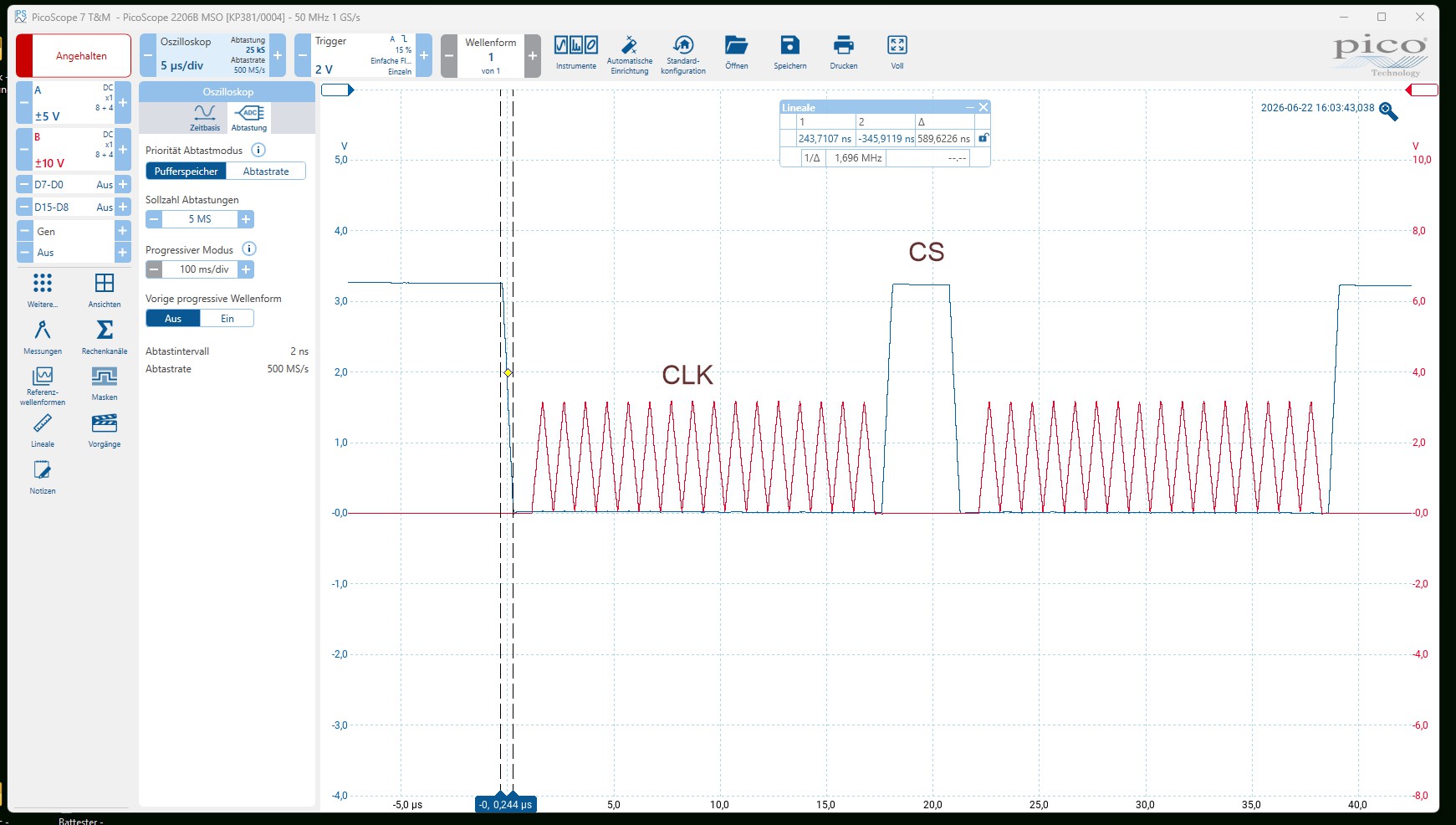

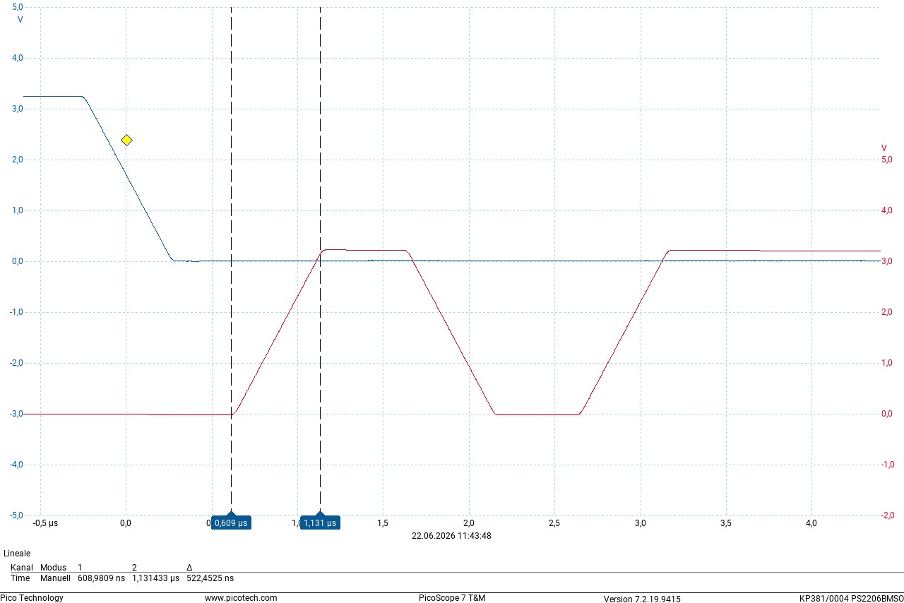

Die SPI-Verbindungen vom Pico zum MCP4922 sind nur 8mm lang. Und
trotzdem brauchen alle Signalflanken >500ns. Der Pico sollte doch min.
7ns schaffen. Am SPICLK-pin habe versucht mehr Ausgangsstrom und
SlewRate zu steigern. Das hatte jedoch keine Wirkung.
Mein Picoscope läuft mit 2ns Abtastrate.
Die Daten werden jedoch korrekt übertragen.
So könnte es mir ja reichen.
Aber ich wüßte gerne eine Erklärung warum das so ist.

Die Darstellung des Signals an deinem Messgerät entspricht in
keiner Weise der physikalischen Realität. Die Bandbreite ist
an irgendeiner Stelle viel zu gering um die Flankensteilheit
korrekt darzustellen.

Ad1: Die Flanke sind ja wie mit dem Lineal gezogen.
Wenn sie wenigstens ein Segment einer einsminusehochminustdurchtau
Funktion darstellten, wäre der Ratschlag dass die dicken Puffer-ElKos an
die Versorgungsspannung und nicht an die GPIO Pins gehören.

von HP C. (hpx)
Da scheint eine Mittelwertbildung oder ähnliches eingestellt zu sein,
denn der Triggermarker liegt nicht auf der Kurve.
Bitte prüfe, ob Du eine Auflösungserhöhrung von 8 Bit auf 9 oder mehr
Bit eingestelt hast.
Ein komplettes Bildschirmfoto der PicoScope-Software wäre hilfreich.
Viele Erfolg.

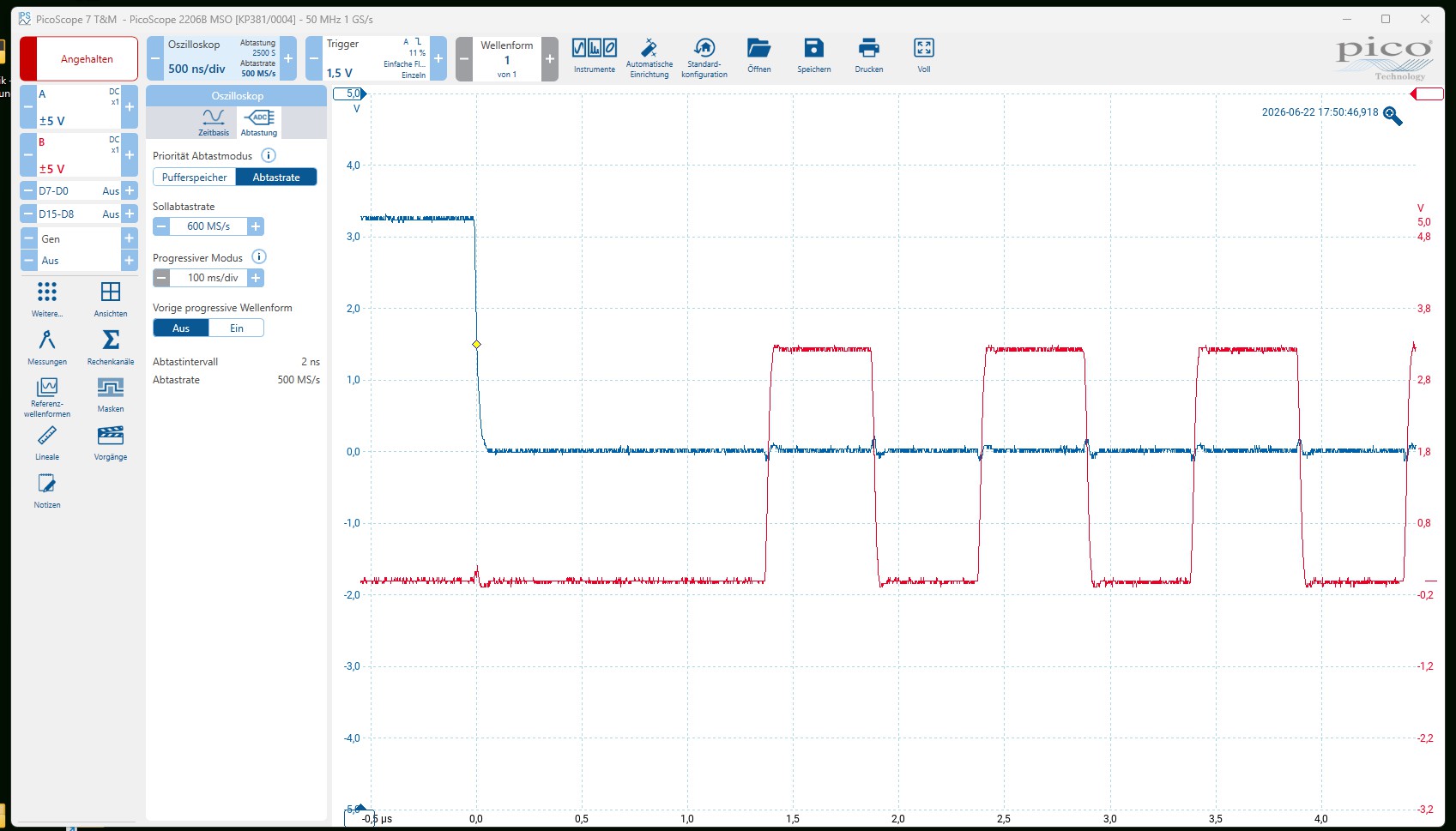

von HP C. (hpx)
Messfehler.
Und dazu eines, das den Anschluss der Tastköpfe zeigt.

"Progressiver Modus 100 ms".
Was könnte das bedeuten?
von Nemopuk (nemopuk)
Das Bild sieht sehr nach einer kapazitiven Last aus, die mit einem
konstanten zu schwachen Strom umgeladen wird.
Rudi schrieb:
> Am SPICLK-pin habe versucht mehr Ausgangsstrom und SlewRate zu steigern.
Ich würde nachforschen, warum das nicht gebracht hat. Du könntest den
Pin zum Gegentest mal als einfachen Ausgang konfigurieren und per
Software toggeln. Wenn das klappt, hängt das Problem mit dem SPI
spezifischen Code zusammen.
Belaste die CLK Leitung mit einen zusätzlichen Kondensator im Bereich um
1nF. Zeige uns dann nochmal den Spannungsverlauf deraillierter, egal wie
gering die Spannung ist.
von Wastl (hartundweichware)
Rudi schrieb:
> An den ICs liegt es wohl nicht. Alles wie gehabt.
Ich kenne die PicoScope Software nicht. Dies als Vorbehalt.
Vermutlich musst du folgendes einstellen:
- Priorät Abtastmodus --> Button Abtastrate drücken
- Sollabtastrate --> Wert vergrössern bis zum Anschlag
Scope Ablauf neu starten.
Dann sollte man eine deutlich veränderte (realistischere)
Kurvenform sehen.
Nick schrieb:
> Könntest du bitte Wikipedia editieren?
Nicht nötig. Das Bild zeigt den Soannungsverlauf, wenn über einen
Widerstand geladen wird.
Ich erkenne im Bild vom TO hingegen den Verlauf, der sich aus einem
kobstanten Strom ergibt.

von Rudi (rudils)
Es geschehen noch Wunder...
Und nun mißt das Ding wie es soll. Keine Ahnung warum. Vermutlich im
Zusammenhang mit dem heutigen Update. Jetzt reagiert auch die Änderungs
der Abtastrate wieder.
Bleibt die Frage: Warum hat die neue Version zunächst das gleiche
Verhalten wie die Alte gezeigt?
Fazit: Da hat sich wohl die Software verschluckt.
Danke für Eure Bemühungen.

von Stefan K. (stk)
Hatte er, und das um die maximal möglichen 4 Bit. Das sieht man in
seinem vorletzten Bild oben links. Bei beiden Kanälen steht da "8+4,
also 8 Bit Hardware-Auflösung plus 4 Bit berechnete. Und genau das war
die Ursache für die flachen Flanken.
Du hast die Priorität von "Pufferspeicher" auf "Abtastrate" umgestellt.
Konnte in diversen Bedienungsanleitungen nichts dazu fjnden.
von Andreas B. (bitverdreher)
Stefan K. schrieb:
> Und genau das war
Da kommen noch die anfaenglichen 5MS/s Abtastrate dazu. Diese 4 Bit
machen aus den 5MS/s effektive 5/256 MS/s

von Stefan K. (stk)
Andreas B. schrieb:
> Stefan K. schrieb:
>> Und genau das war
Die Abtastrate war bei allen gezeigten Bildern 500MS/s. Dargestellt
wurde der gleitende Mittelwert über je 256 Messungen was zu den rund
500ns langen Flanken führte.
