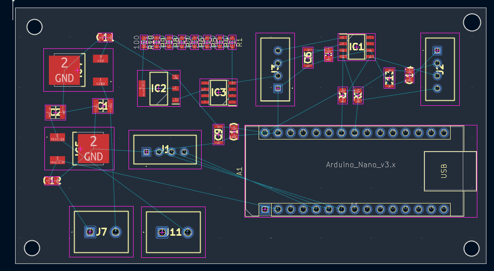

ich habe ein bisschen zu dem Thema gelesen, versucht das umzusetzen und
würde mir jetzt gerne Eure Meinung zu meinem ersten Design einholen.
Versorgung:
Speziell würde mich interessieren, ob ihr denkt, dass der
Spannungsregler für die Versorgung mehr Platz braucht und ob es ein
Problem ist, dass die Klemme, die die 24V anschließt, nicht direkt
daneben ist ? Ist für max. 0,5A ausgelegt, damit wird die
Konstantstromquelle (100mA), AD-Wandler und uC versorgt. Separate
Versorgung habe ich nicht geplant.
Planes:
Nach dem was ich gelesen habe, würde ich ein 4-Layer Design machen. Oben
würde dann I2C laufen, dann GND, +5V und unten ext. Trigger und
Button-Signale.
Vias:
Alles was mit +5V oder GND verbunden ist, würde ich über Vias direkt auf
die Plane bringen.
AD-Trennung:
AD-Trennung bei mir soweit, dass auf der rechten Seite vom AD-Wandler
der ganze I2C Kram liegt, links davon der Konnektor für 4-Leiter und
links davon die Konstantstromquelle.
Entkoppelungskondensatoren:
KSQ lT3092 und Shunt-Ref.Spannungsquelle LT1634 brauchen laut Datenblatt
keine Entkoppelungskondensatoren. Der Rest hat jwls. 0.1u und 10uF
bekommen, immer etwa 1mm Abstand, der kleinere näher am IC. Die
Spannungsregler so wie im Datenblatt geschrieben 0.3uF bei 24V-Seite und
0.1uF bei 5V-Seite.
Leiterbahndicke:
5-10 Mil ?
Danke schonmal für Eure Hilfe!

von Dergute W. (derguteweka)
Moin,
Ich denke mal, der wird viel mehr Kuehlung brauchen. Rechne dir mal
durch, was die Schaltung bei 5V an Strom zieht und was dann der 7805 an
Leistung verbraten muss und dann guck' wo die hinsoll.
Gruss
WK

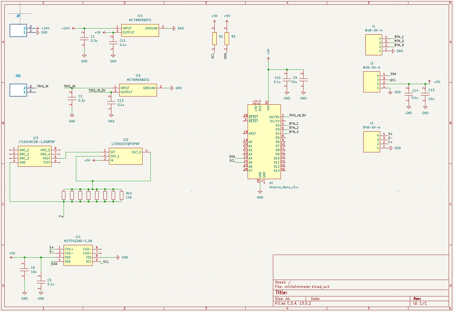

von H. H. (Gast)
Ein vernünftiger Schaltplan ist das halbe Layout. Mit Wimmelbildern wird
das schwieriger.
Was soll eigentlich IC5 für einen Job machen?

Für die paar Bauteile brauchst du keine 4-lagige Platine. Jedenfalls
wenn du kein Design machen musst, was ins EMV-Labor geht. Für eine erste
Platine zum Üben kannst du das auch locker 2-lagig machen.

von Darius (dariusno)
Alles klar, schaue ich mir morgen mal an.
> Mit freundlichen Grüßen
> Thorsten Ostermann
Ok, danke!
Ext. 24V Triggersignal auf 5V bringen.

von Gerald B. (gerald_b)
Ohne die Cu-Lagen zu sehen, können wir ebensogut Flaschendrehen
veranstalten. Breite der Leitwezüge, wo sind Gabelungen, wie lang sind
die Wege, wie groß sind Cu-Flächen an Leistungsbauelementen, gibt es
Thermal Vias und weitere angebundene Cu-Lagen?
Man weiß es nicht.

von H. H. (Gast)
Darius schrieb:
> Habe gelesen, nach Funktionen sortieren. Dachte,
> das hätte ich so halb umgesetzt..?
Du hast es wie Softwerker gemacht. Das ist für Schaltpläne nur teilweise
sinnvoll.
Man verbindet die Bauteile mit Linien, und man stellt sie möglichst
nicht als leere Kästen dar. Siehe Anhänge.
mit einem Spannungsregler?

von Re (r42)
Darius schrieb:
> dass der Spannungsregler für die Versorgung mehr Platz braucht
(1) Der braucht vor allem mehr Kühlung. Bei 48K/W Junction-to-CaseTop
heizt der bei 100mA um 100K auf, bei 125°C max. Junction Temperature
geht das nicht nur bei den derzeitigen Zimmertemperaturen schief.
Nimm etwas, was Du an einen kleinen Kühlkörper schrauben kannst.
(2) Und by-the-way: Bei 24V Input hast Du noch reichlich Budget für
primitiven Verpolungsschutz.

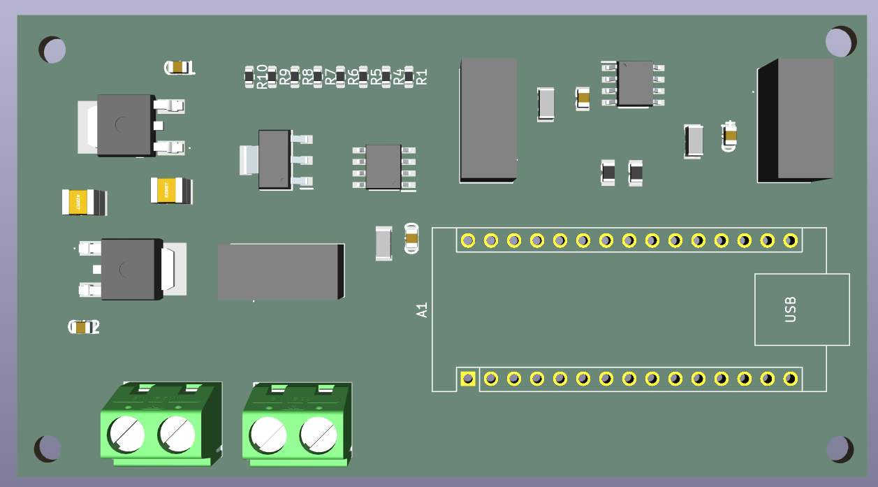

(3) Abblockkondensatoren (C5,C6,C9,C10) sollten direkt an den
betreffenden ID-Pins sitzen. Nicht viele mm daneben. Vorzugsweise auf
der anderen Platinenseite per Via direkt am IC-Pin.
(4) Ein Bestückungsdruck ist beim Ausprobieren und Debuggen recht
nützlich.
Ein Aufdruck, wo "+" und "GND" angeschlossen wird, auch.
(5) IC5: Kreativ, habe ich so nich nie gesehen, aber - nein. Echt nicht.
Das ist absurd. Nein. Wenn er wenigstens Pull-Down hätte, aber auch
dann...
Nimm dafür eine normale Transistor-Eingangsstufe und gut isses. Ist
sogar kleiner.
(6) 4-Lagen sind hier völlig overdressed. Eine Lage GND und Vcc
mittendurchgeroutet (also 2 Lagen) tut es bei der Packungsdichte
genauso.
(Sogar 1-Lagig wäre hier angemessen, macht die Sache aber nicht
preiswerter.)
Darius schrieb:
> AD-Trennung bei mir soweit ...
(7) ist eine sehr gute Idee, erfordert zur Entfaltung der Sinnhaftigkeit
aber, dass Du dafür auch einen (!) gemeinsamen Masse-Sternpunkt (und
nicht nur eine Plane) hast. Das kann man aber erst beurteilen, wenn Du
tatsächlich Leiterbahnen geroutet hast.
my2¢t (re)

von Nick (b620ys)
Wenn du schon im Schaltplan (mit dem du dich nicht beliebt machst) Cs
und Rs zu den Bauteilen platzierst, dann halt dich auch dran bei der
Platzierung.
Mach im KiCAD auch ein Fenster mit dem Schaltplan auf, dann siehst du
was, wo dazu gehört. Dann wirf die Teile einer Gruppe auf einen Haufen.
Und platzier sie dann sinnvoll.
Die Gruppen lassen sich dann als Gruppe verschieben und sinnvoll zu
anderen Gruppen platzieren. Rotieren geht auch.
Dass das beim ersten Mal nix wird ist ganz normal und kein Grund
aufzugeben oder zu verzweifeln.
Und zweilagig reicht und ist passend. Einlagig macht es etwas
schwieriger. Insbesondere bei SMD.
Auf zweiseitige Bestückung würde ich mich nicht einlassen.
Challenge:
Platine um 1/3 der Fläche reduzieren.
Bei den 24 V Eingangsspannung würde ich zu einem DC/DC-Wandler greifen.

von Rainer W. (rawi)
Darius schrieb:
> Leiterbahndicke:
> 5-10 Mil ?
Die Dicke der Leiterbahnen ist durch die Kupferbeschichtung von meist 1
oz/in² auf 35 μm festgelegt.
Bei den Ansprüche deiner Leiterplatte wäre es nicht sinnvoll, die
minimal im Standardherstellungsprozess verfügbare Breite zu
unterschreiten, da sonst unnötig teuer. Die Versorgung und andere
Leiterbahnen mit höherem Strom dürfen gerne breiter sein.
> Platzierung.
Habe ich so gemacht, ist vielleicht schlecht zu erkennen?

Was haltet ihr von der Idee, die 24V erst mit einem Buck-Converter
runterzubringen (zb. 9V), damit den Arduino zu versorgen, und für den
Rest der Schaltung einen Linearregler zu nehmen? Zu viel Aufwand ? Ich
habe jetzt verstanden, dass der Linearregler die überschüssige Energie
einfach verbrät...
von F. (radarange)
Für den Triggereingang empfehle ich dir einen Optokoppler.
Spannungsregler sind nicht dafür gemacht, die Spannung von Signalen zu
reduzieren.
Ich weiß jetzt nicht, was für Bauteile du da hast, aber wenn es sich um
eine Analogschaltung handelt, wovon ich bei einem Milliohmmeter ausgehe,
solltest du darauf achten, die Spannungsversorgung möglichst rauscharm
zu gestalten. Ein Linearregler ist dafür relativ gut, aber natürlich
geht's auch mit guten Schaltreglern oder Schaltregler mit
nachgeschaltetem Linearregler und entsprechenden Kondensatoren zum
Filtern.
Beim Schaltregler sei aber so gut und besorge dir ein fertiges Modul.
Schaltregler-Layout ist schwierig und du hast ja noch nicht mal ein
Layout produziert, sondern nur Bauteile irgendwie angeordnet. Ob das
passt, sieht man so ohne Weiteres nicht, layoute mal die Bahnen, dann
sehen wir weiter. Du wirst da sowieso immer bei jedem Projekt viel
nacharbeiten müssen.

von Re (r42)
Darius schrieb:
>> sogar kleiner.
> Wie würde so eine Schaltung aussehen ? Ich habe im Netz nichts zu dem
> Begriff gefunden.
Zum Beispiel so.
R1 und R2 sind absichtlich so klein gewählt, damit ein signifikanter
Strom aus dem SPS-Teil gezogen wird und die Störverträglichkeit besser
wird. Wenn das nicht nötig ist, können die auch um 2 Größendordnungen
hochohmiger ausfallen.
Oder das, je nach Gusto.
HTH (re)

Für die +5V-Traces habe ich jetzt 0,5mm und Signale 0,2mm genommen. Bei
1oz/ft^2 Cu sollte das in Ordnung sein.
Unten durchgängige Groundplane, oben Signale und +5V
Habe außerdem alles dichter gepackt.
Evtl. lege ich noch die GPIO Pins um, damit die Traces gerade zum uC
gehen.
Was denkt ihr?

von Nick (b620ys)
Da geht noch was! ;-)
Q1 90 GUZ drehen.
IC3 90° UZ drehen
IC2 90°UZ drehen und über IC3
Aus den Rs oben eine Schlange bilden (U oder Z)
Um IC1 gehts dichter, J3 kann dann weiter rechts
Muss aber nicht sein, wäre nur eine Fortsetzung der Übung. Dass du jetzt
Leiterbahnen wegwerfen musst, ist halt so.
Dass man Stecker eher nicht drehen will, ist mir klar.
Pass auf, dass die Schraubenköpfe nicht in die Bauteile rumpeln. Minimum
keep-out ist 2 * d. Also 4er Loch 8 mm Drm keep out.
von Jens K. (jensky)
Setze die Schraubklemmen weiter zusammen und mach Beschriftung dran!

von Stefan S. (chiefeinherjar)
Darius schrieb:
> Hier nochmal mein letzter Stand. Werde nochmal ne Nacht drüber schlafen
> und das Teil dann in Auftrag geben.
Der IC1 hat zwar laut Schaltplan Abblockkondensatoren aber im Layout
sind sie nicht am IC platziert.
Und die Kondensatoren am Spannungsregler könnten ein wenig näher an den
Ein- bzw. Ausgang.
von Johannes F. (jofe)
Habe gerade nur nen kurzen Blick auf das Layout geworfen. Was mir
aufgefallen ist habe ich anbei grün markiert:
1. Oben rechts hätte ich die Leiterbahndurchführung zwischen den beiden
SOIC-Pads vermieden. M.E.n. lieber zwei Vias und ein kurzes Stück
Leiterbahn im GND-Layer.
2. Die GND-Vias samt Leiterbahnstückchen zum Pad in den drei anderen
grünen Kreisen sind absolut überflüssig. Die doppelseitige Platine wird
doch durchkontaktiert, d.h. sämtliche THT-Pads sind quasi gleichzeitig
Vias. Alle GND-Pads sind somit im entsprechenden Layer ohnehin mit der
GND-Fläche verbunden. Das ist auch in der vollständigen Ansicht zu
sehen.
Und an die (teils noch fehlenden) Abblock-Cs setzt man an der GND-Seite
so nah wie möglich ein paar mehr Vias, mindestens drei sollten es schon
sein, damit die Verbindung möglichst niederimpedant wird.

Wenn man sich Gedanken über die Anordnung der einzelnen Bauelemente
macht, dann reicht da vermutlich sogar einlagig.
von Hans (ths23)
@TO
Den D0 würde ich nicht als Triggereingang benutzen. D0/D1 sind beim
Arduino mit dem UART verbunden. Der USB-Anschluß ist über einen
USB/Seriell-Wandler und Entkopplungswiderstände auch mit diesem Ports
verbunden. Schau Dir einfach mal die Schaltung des Arduino an
(https://forum.arduino.cc/t/ardunio-nano-v3-schematic-design/658742).
Lass diese Anschlüsse für die serielle Kommunikation frei. Du könntest
dann nämlich einfach seriell Daten auf PC übertragen oder auch Dein
Gerät via PC steuern. Ich würde sogar noch einen MAX232 mit drauf packen
und mit den genannten Ports (D0 und D1) eine ganz normale serielle
Schnittstelle implementieren.
PS: Auf den MAX kann man auch verzichten, die serielle Kommunikation
geht auch über USB. Die alte RS232 ist halt universeller.
von Klaus F. (klaus27f)
Johannes F. schrieb:
(A)
> 1. Oben rechts
Und auch zu Pad 4 dieses IC sollte diese Leiterbahn weiter weg von Pad 3
verlaufen.
(B)
Die dünnen Leiterbahnen sind ohne Not viel zu dünn.
Denke das ist < 0.3 mm.
Leiterbahnbreite 0.3 ist sinnvolle Untergrenze für Standardrules.
(Sowie minimale Abstände 0.2 mm).

von Hans (ths23)
Da kann noch einiges optimiert werden.
Den J4 würde ich anders anordnen und zwar dor wo jetzt die Messpunkte
sind. Da auch noch überlegen  ob Du die wirklich brauchst. Wenn ja würde
ich die mehr zum Arduino verschieben und J4 zwischen den Messpunkten und
dem Leiterplattenrand positionieren.
Den ganze Kram der oberhalb vom Arduino würde ich dann gespiegelt
anordnen (Spiegelachse wäre J2), d.h. z.B. der IC1 wandert auf die
rechte Seite der LP.
Dann man darf Bauelemente auch drehen. So wie es jetzt ist würde die
Drehung von IC2 90° im Uhrzeigersinn schon ein bessere Leiterzuführung
ergeben.
Man  darf Bauelemente auch winklig, z.B. 45° anordnen, wenn dies eine
optimalere Leiterzugfühung ergibt.
So spitzwinklige Abzweige würde ich auch nicht machen. Bei mir erzeugt
das Augenkrebs - das ist aber Ansichtskarte, für die Funktion ist es
unerheblich.
Wie andere schon angemerkt haben, die Leiterzüge dürfen dicker sein.
Wenn Du alle Leiterzüge so machst wie jetzt die +5V wäre das OK, Du hast
genug Platz.
Dann vermisse ich die Versorgung (+5V, GND) vom IC1.
Warum müssen die Leiterzüge zu den DND Vias so dünn sein? Auch die
dürfen deutlich kräftiger sein. Man darf auch verschieden große Vias
setzen. Die Vias für GND dürfen größer sein, das ergibt am Ende mehr
Kupfer in der Bohrung.
Auch wenn die Rückseite komplett Massefläche ist, würde ich dort
trotzdem erst mal alle Verbindungen routen. Das gibt Sicherheit das man
keine Verbindung vergessen hat. Danach kann man die Fläche einfach
fluten.
Ganz wichtig, wenn alles fertig ist einen DRC und einen ERC durchführen.
Da die Warnungen nicht einfach weg klicken sondern schauen ob man die
tolerieren kann oder ob man nach bessern muß.
Bis so ein Layout fertig ist dauert es schon eine Weile, gerade wenn man
Anfänger ist. Die erste Lösung ist meist nicht beste. Ruhig öfter noch
mal drüber schauen, man findet immer wieder was man besser machen kann.
Die Routinekommt mit der Zeit.
Wenn es fertig ist und die Gerberdaten erstellt wurden, dann diese noch
mal anschauen und gucken ob bei Bestückungsdruck zuviel oder zu wenig da
steht. Pinnummer sind meist zuviel. Es reich wen bei IC's und
Sche**e! hab eben schon die Bestellung losgeschickt und gedacht, ich
schau nochmal ins Forum...und siehe da, ich kann direkt nochmal
bestellen. Zumindest der Fehler mit dem D0-Pin ist fatal.
Wenn ich das richtig verstanden habe, ist die Sache mit den Vias bei den
Cs nicht so wichtig in meinem Fall, die Sache mit den spitzen Winkeln
anscheinend auch. Aus Zeitgründen lasse ich das jetzt so. Die i2C
Leitungen habe ich  nochmal neu geroutet. Da ist es ja bei der Länge
nicht so wichtig, dass die gleich lang sind.
> Ein- bzw. Ausgang.
Nummerierung habe ich geresettet und die SR rausgeschmissen. Das passt
so, danke aber fürs Hinschauen!
Ja hab ich dann auch gesehen^^.
Ok aber was ist das Problem daran ? solange der Hersteller das hinkriegt
und es physikalisch geht. Ist die Standardeinstellung von Kicad. Ich
müsste jetzt alles nochmal routen...Beim nächsten Mal Defaultwert
ändern...
Edit: Breite ändern geht ganz schnell. Habe einfach überall 0,5mm
gemacht. Platz ist ja da.
Edit 2: SDA war zu nah am Pad 4 von IC3. Ist gefixed.
von Dietrich L. (dietrichl)
Der Abstand der Leitung am unteren Pad von C2 ist auch zu klein.
von Marcel V. (mavin)
Nicht nur an C4. Und warum sind die Pads von den Steckern und Buchsen so
mager? Gerade beim Einschrauben der Drähte in den Buchsen, oder beim
Aufstecken eines Steckers auf die Steckerleiste entstehen hohe
Hebelkräfte. Da sollte man die Pads etwas größer gestalten!
von Nick (b620ys)
Wollte ich eben sagen.
Dass so ein Layout mal daneben geht kommt vor.
Ich schlaf immer eine Nacht drüber, bevor ich abschicke.
Und ein ganz seltsamer Tip:
Ich schau mir die Platine im 3D-viewer an. Da sehe ich beinahe immer,
dass ich irgendeine Bahn besser routen kann. Ich gebs zu, ist gagga,
aber mir hilft es.
Warum ist das im den Standard-Designrules von Kicad nicht drin, wenn es
"common knowledge" ist ?
Für Traces sind es 0.2mm. Trace zu Pad habe ich nicht im Kopf, aber was
stellt ihr da immer ein ?
In den DRC-Einstellungen wird das eingetragen, was in den Regeln des
Fertigers steht. Im Falle von JLC hier zu lesen:
https://jlcpcb.com/capabilities/pcb-capabilities
Und tatsächlich versucht man, möglichst weit weg davon zu bleiben,
Richtung "unkritisch", also möglichst mindestens 50 % mehr Abstand und
Dicke. Stromtragende Leiterbahnen (Masse, Versorgung) sowieso so dick
wie möglich.
von Hans (ths23)
Bei der Bezeichnung Deiner ICs auf dem Board stimmt was nicht. IC1 ist
lt. Schematic IC3 und umgekehrt.
Weil die Designrules vom Fertiger abhängen. Nur der weis was er mit
Sicherheit fertigen kann. Da muß man sich schon selbst drum kümmern und
die Vorgaben des Fertigers im ECAD selbst eintragen.
> wie möglich.
Ist doch völlig wurscht, die KI ist da anderer Meinung. Lass ihn einfach
mal Lehrgeld zahlen. Leiterplatte + Versand geht bei vielen Versuchen
auch ins Geld. Er wird schnell lernen das es besser ist so etwas
sorgfältig zu machen
Ui ja, gerade eben wollte ich posten, dass ich nicht verstehe, wieso
jeder die Leitungen extra dünn macht.
Und schwupps, da ist es ja. Schöne dicke Leitungen.
Ansonsten, einseitig ist nicht wirklich billiger als doppelseitig.
Falls du die Platine nicht selbst ätzen möchtest, würde ich empfehlen,
auf die Rückseite flächig GND zu packen und jeden Ground Pin direkt in
den GND layer zu stitchen mit einem Via.
von Herbert Z. (herbertz)

von David G. (Firma: 10.08.1985) (follow2000)
Hallo Darius,
erstmal finde ich deine erste Karte schon sehr gut.
Ich habe für sinnvolle Tips (Aus meiner Sicht:-).
Prozessorpins an Steckern würde ich immer nur über einen Widerstand
rausführen. In dem Bereich vom Strom die der ProzessorPin noch sauber
treiben kann (430Ohm z.b.) . Sollte es später doch zu Problemen kommen
kann man den Widerstand durch einen Ohm Widerstand ersetzen. Die Pullupp
oder Down Widerstäne würde ich immer direkt am Controller anhängen. Über
