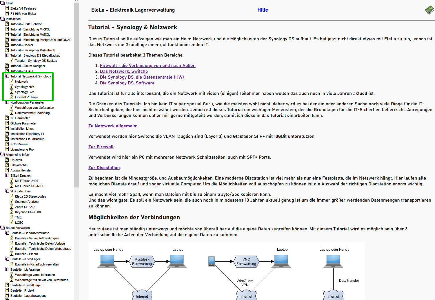

Ich habe ein Tutorial / Artikel geschrieben, wie man seine eigene
Heim-IT aufbessern kann.
- Server der Daten
- Netzwerke, VLAN, Glasfaser, SFP+
- Firewall
Mit vielen Tipps.
Jeder der z.B. neu baut oder eine kleine Firma hat steht irgendwie vor
dem Problem dass man ein Netzwerk benötigt.
Und das Netzwerk, was man heute aufbaut (und Geld investiert) sollte
auch noch in 10 oder 15 Jahren aktuell sein und den wachsenden
Datenmengen immer noch Stand halten. Daher empfehle ich Glasfaserkabel
im Haus gleich mit zu verlegen.
Dazu kommen noch überlegungen zur Sicherheit und wie man eine recht gute
professionelle auch im eigenen zu Hause hin bekommt.
Ich bin jetzt kein IT Guru, jedoch habe ich über viele Monate mir
einiges an Wissen angeeignet und das einmal in diesem Artikel zusammen
geschrieben.
Der Artikel ist der Bereich im linken grünen Rechteck.
Und ja, der Artikel ist ein Teil der Doku von EleLa, also regt euch
jetzt nicht darüber auf :-)
Hier der Link direkt zum Artikel:
https://elela.de/Hilfe/Index.php?url=TutorialSynology/Index.htm
Es ist keine Schritt-für-Schritt Anleitung, eher allgemein gehalten und
es soll hauptsächlich Ideen bereithalten da jeder andere Anforderungen
hat.
Und ja, zugegeben. Es ist doch etwas mehr als nur eine "kleine" Heim-IT.
Wer keinen Server braucht oder alles ohnehin über irgend eine Web-Cloud
macht, für den ist dieser Artikel auch nicht geeignet.
Hingegen wer eine eigene private Cloud aufbauen möchte, überall und
jederzeit auf seine Daten zugreifen möchte, hier ist er richtig.
VG Markus.

Anhang Bild:
- Glasfaser Switch 8 Port (Leider hat Ubiquiti das nicht, daher andere
Firma, jedoch auch Layer 3 tauglich)
- Unifi Switch
- Firewall
- MPPT Regler von 50V auf 24V
- Diverse DCDC Schaltnetzteile
- Man sieht hier auch den Adapter auf SCSC
Alles so wie in meinem Artikel beschrieben.
