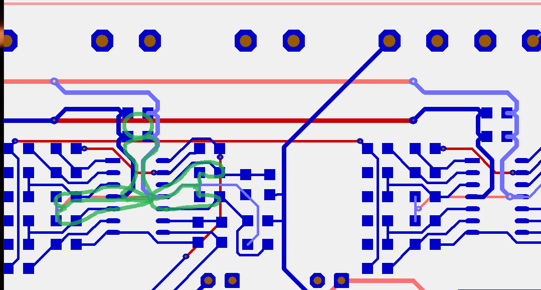

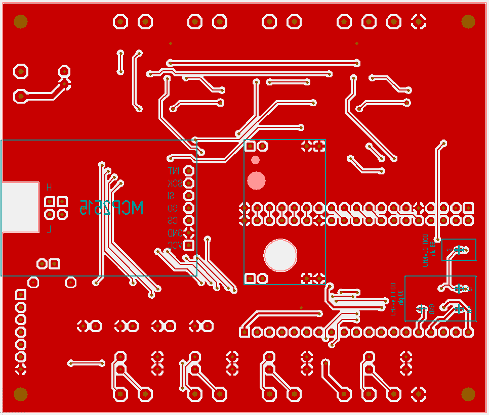

von Alexander (alecxs)
Hier mal ein Beispiel. Ground ist leicht hell hervorgehoben. Die Kerkos
grün nachgezeichnet. Der Autorouter würde die Leiterbahnen einfach
gerade an die Pads anbinden, nicht so kreisförmig. Aber ich kann mir
irgendwie nicht vorstellen dass es einen Unterschied macht.
Masseflutung kommt später auf die rote Lage (fehlt hier) daher war der
Gedanke einfach die Leiterbahnen wegzulassen und Dukos zu setzen.
Edit: siehe zweites Bild
von Johannes F. (jofe)
Alexander schrieb:
> Die Kerkos
Würde ich auch so machen, also wie im rechten Bild. Der Sinn dieser
extra Bögen nach außen (linkes Bild) erschließt sich mir nicht, bedeutet
allenfalls längere Leiterbahnen.
Man routet trotzdem immer zuerst die Masse (eigentlich schon als
allererstes, noch vor VCC und Signalen), um sicherzustellen, daß die
Verbindungen ausreichend "gut" sind. Flutet man am Ende einfach nur,
kann es passieren, daß nur eine umständliche lange Verbindung quer über
die halbe Platine zustande kommt, die für den ERC aber (zum jetzigen
Stand in KiCad jedenfalls) OK ist und nicht zu einer Warnung führt und
somit unbemerkt bleibt.
Alexander schrieb:
> Die Schaltung sitzt aber auf der
> Oberseite der Platine, daher verlaufen auch oben GND Signale.
Das verstehe ich jetzt nicht, wie du das meinst. Wenn du unten einen
GND-Layer hast (wie es der Normalfall ist), kontaktierst du sämtliche
GND-Pads unmittelbar mit möglichst vielen Vias direkt durch. Es gibt
also oben dann eigentlich keine "GND-Signale", nur kürzeste Bahnen vom
Pad zu den Vias.

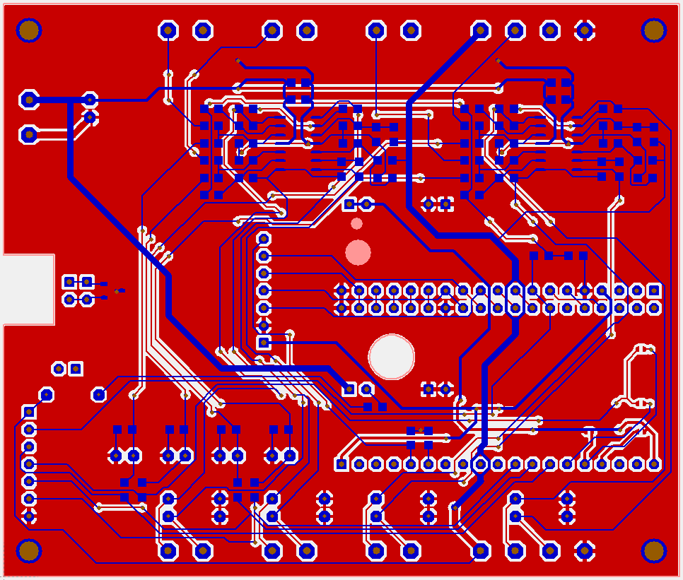

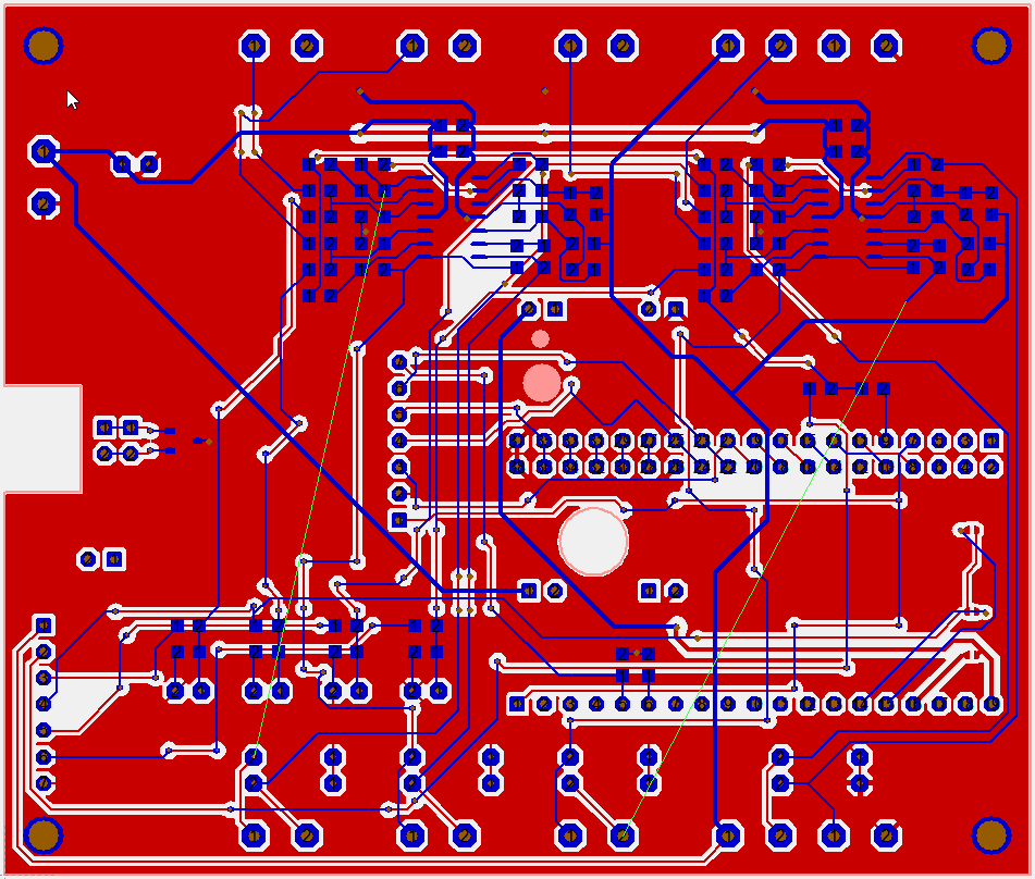

Bei zweilagig kann aber nicht eine Lage nur GND sein. Im ersten Bild
sieht Du hellblau GND vorgeroutet ohne Vias. Im zweiten Bild habe ich
einige Leiterbahnen durch Vias ersetzt. Der Versorgungspfad bleibt aber
oben, soll ja direkt sein.
Doch, natürlich. War bei mir bisher immer so. Muss man Signale kreuzen,
macht man halt unten im eig. GND-Layer eine kurze Brücke, das lässt sich
für die Massefläche i.d.R. noch verschmerzen. Bei nicht sehr komplexen
bzw. kompakten Layouts/Schaltungen ist das so AFAIK gängige Praxis.
Braucht man wirklich mind. 2 Layer für Signale, macht man halt 4-lagige
Platinen, die sind bei JLC auch noch recht günstig. Dann hat man auch
noch nen extra Layer für VCC. Wenn dein Layoutprogramm (Eagle?) das aus
Lizenzgründen nicht macht, steige doch auf KiCad um (ist eh zu
empfehlen).
Hab grad mal den Autorouter angeworfen, so zerschnitten sieht dann die
Massefläche aus.
von Michael B. (laberkopp)
Alexander schrieb:
> In Datenblättern gehen Beispiellayouts immer von einer Ground plane aus
> zu der einfach durchkontaktiert wird.
Nein.
Alexander schrieb:
> Ich mache nur 2-lagig (Einschränkung der Lizenz) und hab Masse vorab
> geroutet, bevorzugt auf der Unterseite.
Masse zuerst zu beachten ist zwar gut, aber man sollte Hin- und Rückweg
der pulsförmigen Stromaufnahme gleichzeitig bearbeiten, um die zwischen
ihnen aufgespannte Fläche klein zu halten.
Alexander schrieb:
> 1. Ist es sinnvoll hier mehr Dukos zu setzen als eigentlich benötigt,
> nur damit GND für kurze Strecken die Seite zurück und vor wechselt?
Warum wechselt GND überhaupt, keine bedrahteten Bauteile sondern SMD ?
Alexander schrieb:
> so zerschnitten sieht dann die Massefläche aus.
Das ist keine Massefläche mehr sondern eine Schlitzantenne.

Alexander schrieb:
> Genau diese Frage habe ich gestellt.
OK, ich habe den Stromkreis eingezeichnet. Ich hoffe, es hilft.
Wenn du noch den Buckconverter und den Esp32 dazu malst, ja
von Nemopuk (nemopuk)
Wessen Schaltung ist das: deine oder meine?

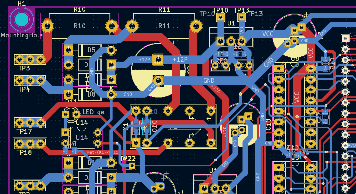

Ich möchte den "alecxs" (Alexander) nur eine kleine Anmerkung
mit auf den Weg geben :
bitte verlasse Dich nicht zu sehr auf den Autorouter und versuche
händisch Deine Platine zu routen (da ist ja nicht viel drauf).
Du bekommst besser ein Gefühl dafür was machbar und sinnvoll ist.
Zu mir wurde früher gesagt : Autorouter ist was für Faule die keine
Ahnung haben.
So z.B. Abstand Leiterbahn zu Bohrung - das ist zwar alles machbar
aber für mich wäre es nicht "das Gelbe vom Ei".
Auch dass einige Leiterbahnen quer über die Platinen durch etliche
Buchsenleisten hindurch (zwischen zwei Pads) laufen ist auch nicht so
optimal - das könnte man besser machen.
Auch das die Dokus so einfach in den Leiterbahnenden eingeplanzt sind
und keine richtige Form haben wäre für mich ein weiterer Kritikpunkt.
Aber dass ist mal wieder Geschmacks - bzw. Ansichtssache.
Die Restringstärke der Dokus sieht auch auf den ersten Blick etwas
dünn aus (da sollte man sich an den Fertiger halten).
Wenn ich bei Aisler & Co. was bestelle nehme ich 0,3er Bohrung bei 0,7mm
Außendurchmesser sowie 0,25mm Leiterbahnbreite (da bin ich dann auf der
sicheren Seite).
Als Hobbybastler route ich die Platinen so wieso nicht zu eng - man muss
es ja noch irgendwie selbst löten bzw. bestücken können.
Schade dass Du keine 3D Ansicht von der Platine hast - da könnte man
noch mehr Hinweise zum Optimieren geben.
Noch ein Tipp : KiCAD ist nicht so schwer und ich würde es mir in einer
ruhigen Minute versuchsweise mal anschauen.
Den Schaltplan musst Du so und so erstellen - Anleitungen gibt es im Web
mehr als genug und Du hast mehr Möglichkeiten.
von Klaus F. (klaus27f)
Alexander schrieb:
> Bei Kupferdicke von 35 µm macht das
> 4 mm Leiterbahnbreite.
Naja, übertreiben brauchst du nicht.
Hier mal eine Art "Retro" Platine, teils mit SMD ergänzt.
Die "GND" "+5V" und "+12V" sind i.d.R. 1,25 oder 1,5 mm, paar wenige
2mm.
Normale Leiterbahnen sind 0,4 mm.
Via sind dort 0,6 mm mit 0,3 mm Bohrung.
Hab noch nicht alles im Schaltplan fertig, werde erstmal die Hinweise
umsetzen. Es sind auch noch externe Spannungen drauf für die das PCB nur
als Kabel dient, ist alles nicht so einfach zu erklären im
Gesamtzusammenhang. Target hat aber 3D Modelle und ich nutze die 3D
Ansicht auch zum prüfen, weil man nur dort die Signale einzeln ein- und
ausblenden kann.
Ich hab das gar nicht gespeichert, war nur mal als Screenshot für die
Massefläche gedacht. Der Autorouter kann ja die Fragen auch nicht
beantworten.

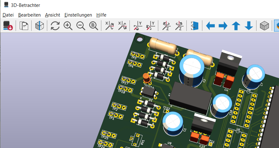

Klaus F. schrieb:
> die "Retro" Platine in 3D (Ausschnitt)
(die "TP3" / "TP4" , "TP17" / "TP18" usw. sind jeweils 2-polige
Schraubklemmen. Da war ich zu faul eigenes Symbol zu bauen und habe dann
vorhandene "TP" eben passend in Abstand 2,54 mm gesetzt).

Für eine durchgehende Massefläche sehe ich keine Chance. Ich könnte
beidseitig fluten und die Inseln mit Vias verbinden.
SPI hab ich auch noch drauf. Das ESP32 Board hat nur zwei Masse Pins,
leider an der Seite wo auch die USB-Buchse ist, und die muss zum
Platinenrand zeigen.
Jetzt müsste man wissen wo der ESP32-D0WD-V3 seinen SPI Ground hat, und
wo der auf dem ESP32-WROOM-32E geroutet ist.
Ich gehe einfach mal davon aus die Rückströme müssen über den GND-Pin
neben 3V3 auf der VSPI Seite.
https://randomnerdtutorials.com/esp32-doit-devkit-v1-board-pinout-30-gpios-copy
Ich schon. Setzt halt voraus, daß man nach optimaler Platzierung die
Leiterbahnen selbst vernünftig verlegt und nicht den Autorouter Mist
produzieren läßt.
Ich habe keinen Autorouter benutzt:
von Andreas S. (bastelmax)
und wo kommen die Leiterbahnen her (Autorouter) ?
Achso. Naja, dann versuche halt, die Leiterbahnen auf der Unterseite so
kurz wie möglich zu bekommen, evtl. dabei auch noch einmal
Bauteileplatzierung überdenken. Ziel ist, unten außer GND nur kurze
Brücken zu haben. Notfalls auch mehrere Brücken pro Signal, schadet bei
unkritischen nicht.
Ja aber die habe ja sofort wieder gelöscht. War nur Demo.
Hatte heute mal ein paar Stunden Zeit. So sieht es händisch geroutet
aus. Bei den OPV hab ich GND von der Massefläche getrennt, Strom muss
also immer durch die Pufferkondensatoren.
Links die vier Signale könnte man noch hoch holen, aber macht es
wirklich Sinn so oft die Seite zu wechseln? Es kann ja mal einer
einkringeln wo noch die Seite gewechselt werden soll.
von Rainer W. (rawi)
Warum so sparsam mit der Leiterbahnbreite?
Weil man so gerade noch durch SMD Pads durch kommt. Und das sind schon
0805.
