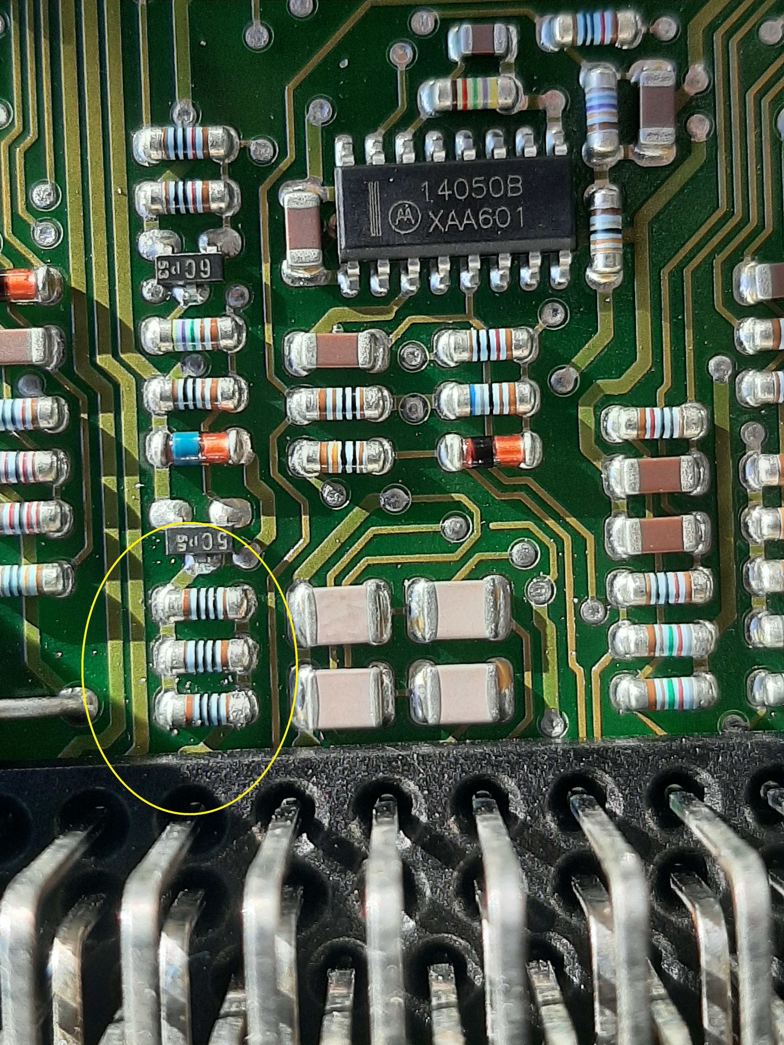

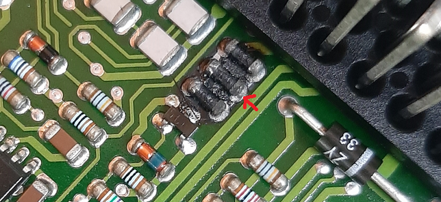

Hallo, ich habe ein Problem das bei meinem Oldtimer Golf 3. Das
Steuergerät immer an der selben Stelle verschmort wird.
Habe bereits das zweite Steuergerät mit dem Selben schaden. Allesamt bei
mir entstanden also muss irgendwo noch ein defekt vorliegen.
Nun aber Zum Steuergerät. Es sind immer drei Bauteile, die Parallel
geschalten sind, verschmort sind.
Ich habe zum Glück noch ein Bild wo die Bauteile noch in Ordnung sind.
Weiß von euch vielleicht jemand um welche Bauteile es sich hierbei
handelt?
Eventuell kann man diese Bauteile ja ersetzen?
Den drei verschmorten Bauteilen ist auch ein kleiner Schwarzer "Käfer"
vorgeschalten, ich erkenne die Aufschrift (5C p sn) ??? oder (50 P)
Um was könnte es sich hierbei denn handeln?

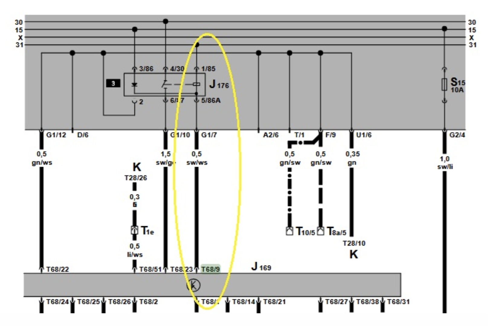

Für das Steuergerät ansich habe ich leider keinen Stromlaufplan gefunden
aber es gibt eine Steuergeräte Steckerbelegung und ich meine dass die
Verschmorten Bauteile auf Pin 9 des Steuergeräts gehen.
Dies ist für die Ansteuerung eines 12V Relais für die
Spannungsversorgung des Steuergeräts zuständig. (anbei ein Bild davon)

von Michael B. (laberkopp)
Tobi schrieb:
> das Auto stottert bei einer gewissen Drehzahl.
Relaiserschütterungen in Resonanz.
Dein Problem liegt extern
Das Relais hat zwar eine Freilaufdiode, aber an Klemme 15.
Suche Wackelkontakte extern.
von Nemopuk (nemopuk)
Offenbar schaltet der "Käfer" irgend etwas ein, was zu viel Strom
aufnimmt. Könnte auch an einer kurz geschlossenen Leitung liegen. Die
drei parallelen Bauteile sind 100 Ohm Widerstände.

Um welche Widerstandsart bzw. Bauweiße handelt es sich denn? Die
Widerstände die ich kenne haben alle einen Drahtanschluss. Die auf der
Platine sehen aber irgendwie wie Röhrchen aus.
Die gibt es nicht mehr, glaube ich: Minimelf
von Marcel V. (mavin)
Der PNP-Transistor 5Cp5n schaltet über die 3 parallelgeschalteten 100
Ohm 250mW MiniMELF Widerstände das Relais. Wenn das Relais aber aus
Gründen überbrückt wird, dann fliesst ein Strom von 120 mA durch je
einen 100R Widerstand das entspricht einer Leistung von 1,44 W pro
Widerstand. Dadurch verkohlt er nach geraumer Zeit!

von Soul E. (soul_eye)
BC807-40 heißt der bei Mouser.

von H. H. (Gast)
Die dient bei dem Relais nicht als Freilaufdiode. Das Relais hat einen
Widerstand parallel zur Wicklung, auch wenn der im Schaltplan nicht zu
sehen ist.
von Tobi (tobias_gn)
Ich habe jezt eine Sache gefunden:
Bei Klemme 86 des relaishalter, wenn ich gegen Fahrzeugmasse messe, habe
ich 3 Ohm.
Relais ist dabei abgesteckt.
Klemme 86 geht eigentlich auf Zündungspluss. Also dürfte ich da ja
keinen Durchgang haben.
Die Kabelfarbe (Schwarz) passt aber auch, sehr komisch?!
Messe ich vielleicht irgend einen andern Verbraucher mit?
von H. H. (Gast)
> ich 3 Ohm.
Es gibt sicherlich Verbraucher zwischen Klemme 15 (=Klemme 86 des
Relais) und Klemme 31 ("Masse").

von Lu (oszi45)
Tobi schrieb:
> Golf 3. Das Steuergerät immer an der selben Stelle verschmort wird.
Habe jetzt Deine kranken Widerstände mal zur besseren Ansicht angehängt.
Mal Strom messen wäre sicher nützlich. Der Fehler könnte aber auch nur
sporadisch während der Fahrt auftreten, wenn z.B. irgendwo ein Kabel
scheuert?
So, ich melde mich zurück.
Ich habe die Verkabelung am Auto geprüft und konnte keinen Fehler
feststellen.
Danach habe ich mir das „alte“ Relais angesehen, welches ja die
sporadischen Aussetzer hatte, und siehe da: Eine Lötstelle vom
Schaltkontakt war gebrochen. Das konnte man fast nicht erkennen. Mal
hatte die Lötstelle Durchgang, mal nicht. Ich vermute stark, dass genau
das bei einer gewissen Drehzahl das Stottern verursacht hat.
Nun gut, wieso die drei 100-Ohm-Widerstände jedoch so stark verkohlt
sind, kann ich leider nicht nachvollziehen.
Meine Theorie wäre, dass irgendwann einmal ein Relais ohne diese
Sperrdiode eingebaut war. Das hätte zur Folge, dass das Steuergerät nach
dem Abstellen des Autos das Relais noch eine Zeit lang angezogen hält.
Fehlt die Sperrdiode, versorgt das MSG die Klemme 15 (Zündungsplus), an
der eine Menge Verbraucher hängen.
Den Stromwert werde ich aber dennoch noch einmal prüfen, sobald das
geeignete Messgerät vorhanden ist.
Ich möchte jedoch auch am MSG die drei Melf-100-Ohm-Widerstände
austauschen. Es gibt aber zig verschiedene, und ich weiß nicht, welche
genau die richtigen sind. Wäre von euch jemand so freundlich und könnte
mir den genauen Link zu den passenden zukommen lassen?
Ich habe leider nicht so viel Kenntnis wie ihr.
Tobi schrieb:
> Es gibt aber zig verschiedene, und ich weiß nicht, welche genau die
> richtigen sind.
braun = 1
schwarz = 0
schwarz = 0
schwarz = multiplikator 1
braun = 1%
Ergebnis = 100 Ohm mit 1% Toleranz
Ersatzweise könntest du auch einen einzigen 1 Watt Widerstand mit 33 Ohm
einlöten, falls das vom Löten her einfacher ist.
(orange, orange, schwarz)
> Sperrdiode eingebaut war ...
Klingt gut. Ich würde versuche, den Punkt zu klären, ob es wirklich so
war. Ansonsten kommt der Fehler irgendwann wieder und man wird dir
vielleicht vorwerfen, schlechte Arbeit geleistet zu haben.
Handelt es sich um mehrere Autos, deren Vorgeschichte du nicht kennst?
Diese Lösung würde ich nicht bevorzugen, da manche großen Teile
mechanisch in Resonanz kommen und womöglich bei Erschütterungen
abbrechen.

H. H. schrieb:
https://www.reichelt.de/de/de/shop/produkt/melf_widerstand_0204_100_ohm_400_mw_1_-277741
Top danke dir.
Möchte mir auch gleich noch den transistor mitbestellen. Weiter oben
wurde "BC807-40" genannt.
Es gibt aber auch wieder verschiedene, wenn ich diese bei Reichelt
eingebe. Einmal bauform "Sot-23" "Sot-323" und mit Kürzel"-NXP" was auch
immer das bedeutet.
Könntest du mir kurz behilflich sein?

Meine Theorie ist, dass das Relais anziehen soll, wenn KL15 aktiv ist
(Zündung an) und es über den PNP-Transistor sich selbst halten kann, um
nach Zündung aus noch Hausputz machen zu können. Wired-Or nennt man das
wohl.
