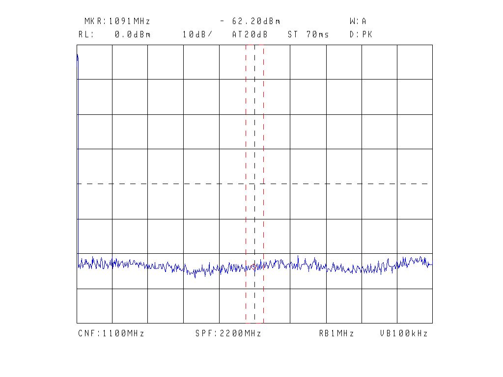

Mit kleinem Python-Script die Daten aufgefangen. Sehen etwas seltsam
aus.
Inkscape oder Converter wie hp2xx mögen die nicht. Vielleicht fehlt
etwas oder im Zeichensatz läuft was schief, da sind auffallend viele
(ETX) und @-Zeichen.
Anbei ein Beispiel aus einem 80er-Jahre Spektrum-Analyser.

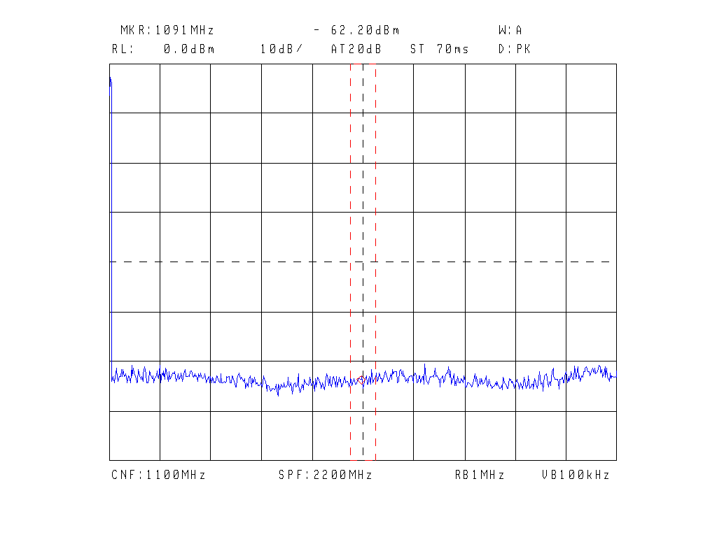

Nur der Inhalt erschließt sich mir noch nicht, sehe mit hp2xx nur einen
vertikalen, schmalen Streifen.
von Dieter S. (ds1)
7470.exe aus dem KE5FX GPIB Toolkit hat damit kein Problem, siehe
Anhang.

von Wulf D. (holler)
Ja, 7470.exe funktioniert bei mir auch. Über den Umweg pdf kann man
damit auch andere, gängigere Formate erzeugen.
Ich denke das genügt so.

[edit] gerade gesehen, 7074.exe kann auch gif-Export in bester Qualität.
Und läuft unter wine.
