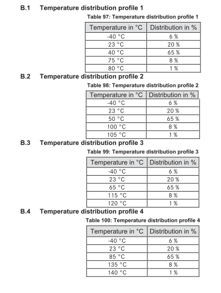

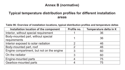

von Soul E. (soul_eye)
Im Automobilbereich gängig ist die LV124.
Lebensdauer 8 Jahre, 4000 Stunden, 150.000 km -- oder auch das Doppelte.
von Philipp B. (Firma: Brechel Electronic) (philipp-be-iis)
Danke Soul, das war genau der richtige Hinweis.
Ich habe die LV124-Profile jetzt als Automotive-Presets eingebaut. Nicht
als vollständige LV124-Implementierung oder Konformitätsaussage, sondern
nur als Temperatur-/Zeitverteilung für das Mission Profile.
Außerdem habe ich bei der Data-Retention noch zwischen EEPROM, NOR Flash
und NAND Flash unterschieden. Das war vorher zu grob zusammengefasst.
Was dabei aber sofort auffällt: Die LV124-Profile sind für
Lebensdauerbetrachtungen bei Flash-Speicher teilweise schon ziemlich
crazy. Gerade wenn man Data Retention mit Temperaturbeschleunigung
betrachtet, sieht man sehr schnell, dass Automotive-Temperaturprofile
eine ganz andere Hausnummer sind als „liegt halt irgendwo im Raum“.
