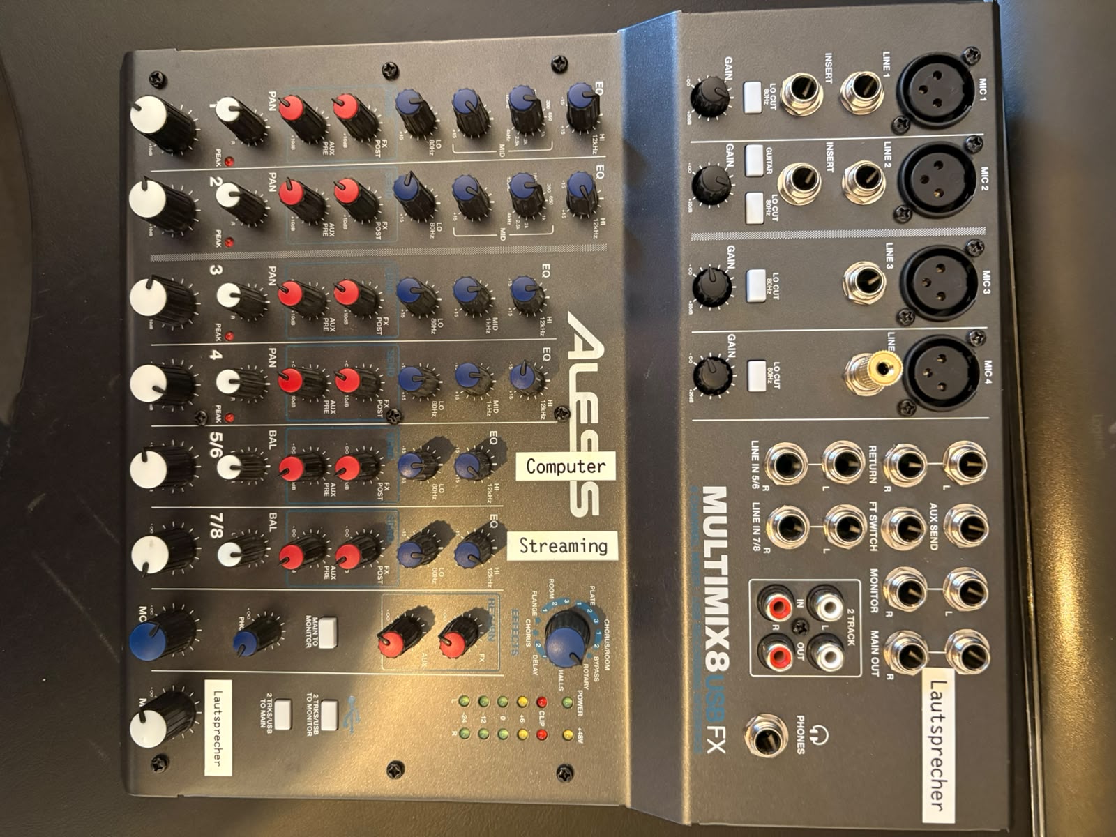

wir haben in unserem Sportverein Probleme mit unserem Ton-Mischpult.
Fotos habe ich beigefügt.
Hier die Fehlerbeschreibung:
Seit längerem haben wir beim einschalten das Problem das wir ein sich
wiederholendes Knallen auf den Lautsprechern haben.
Das Pult steckt in unserem Vereinshaus immer am Netz wird aber beim
verlassen über einen Hauptschalter welcher die Schukosteckdosen schaltet
abgeschaltet.
Die Einschaltreihenfolge beachten wir hierbei immer, da wir vor die
Lautsprecher eine 230V Einschaltverzögerung gebaut haben und diese so
immer erst 5Sek nach dem einschalten des Pultes eingeschaltet werden.
Hier sehe ich aber auch nicht das Problem da man an den Clip LEDs und an
den Peak LEDs auf dem Pult die Ausschläge sehen kann bevor die
Lautsprecher zugeschaltet werden. Dies betrifft auch alle Kanäle. Zudem
leuchtet die Power LED während der Knalleffekte nicht!
Sobald aber das Pult einmal aus und wieder eingeschaltet wird knallt es
einmal sehr laut und das Problem mit dem Knallen und der Power LED ist
behoben. Danach funktionier das Pult ohne Probleme.

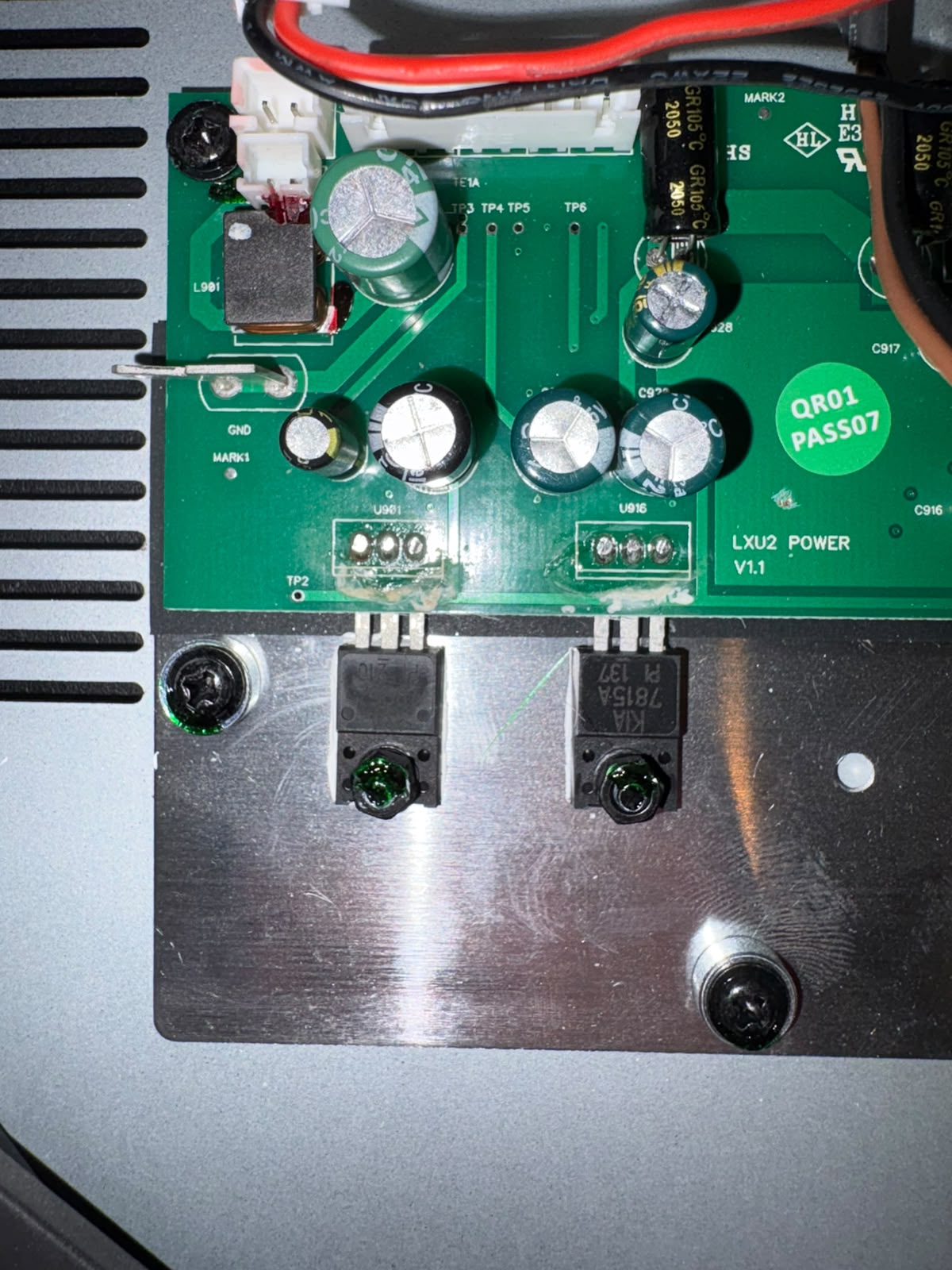

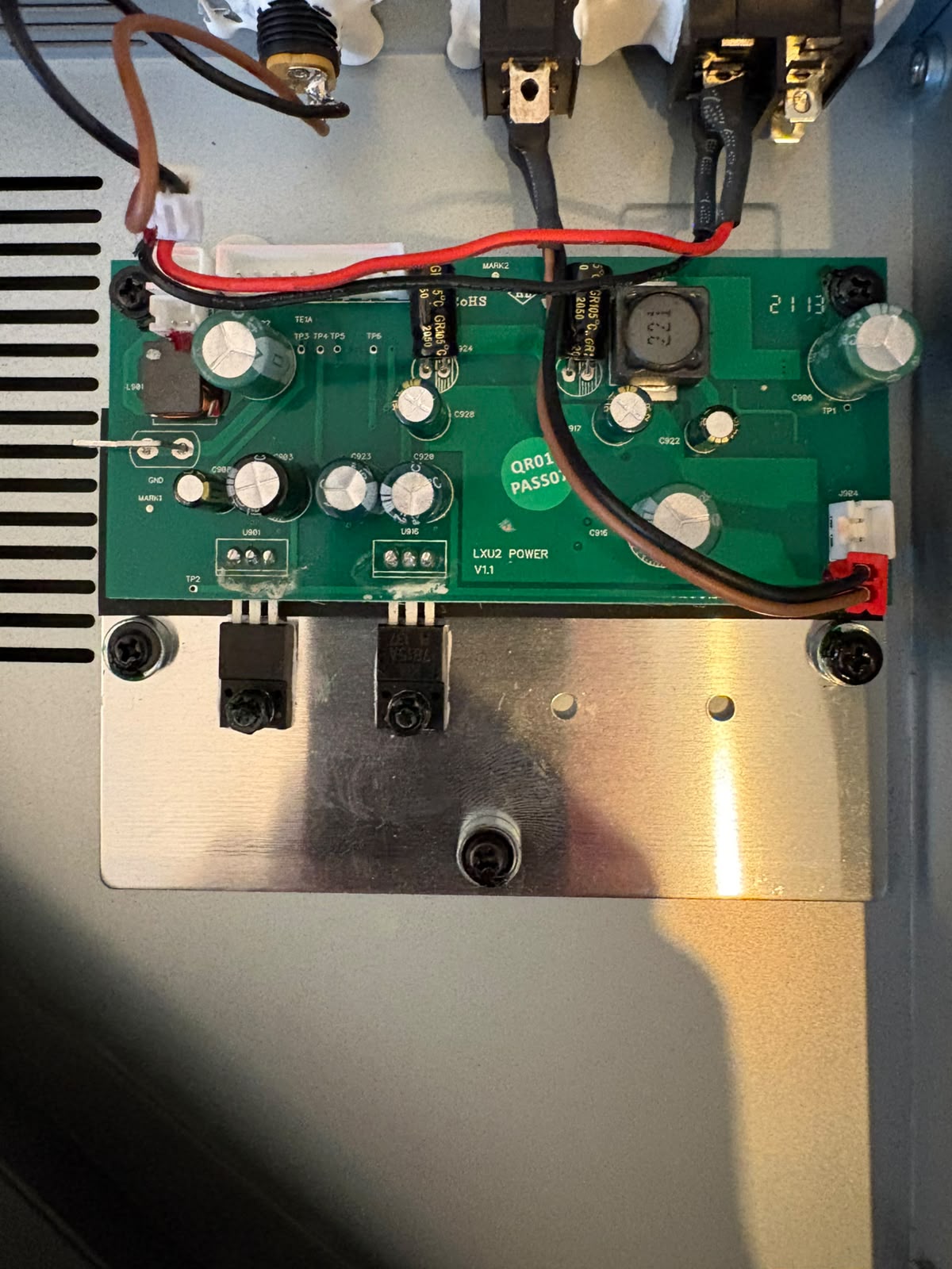

Nun habe ich die Pult-interne Netzeingangsplatine in Verdacht. Evtl.
könnte hier etwas an den Kondensatoren nicht passen oder einer der
beiden Spannungsregler ist Schadhaft.
Optisch ist erstmal nichts zu erkennen.

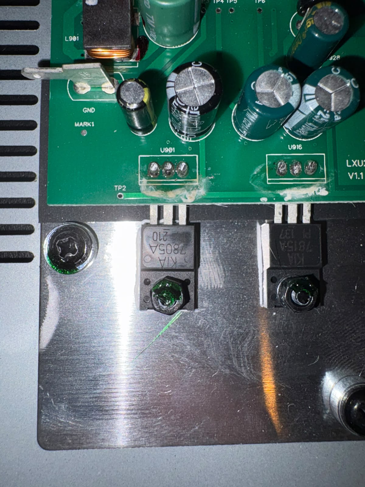

Die beiden Spannungsregler wurden wohl schon mal getauscht.
Oder jedenfalls unsauber dran herumgelötet.
Denke nicht dass der Effekt von der "Netzteilseite" kommt.
Sind ja nur einfache lineare Spannungsregler mit +5V und +15V.

Nein die wurden tatsächlich noch nicht getauscht. Habe gestern die
Siegel entfernt. Ist alles Original vom Hersteller:D

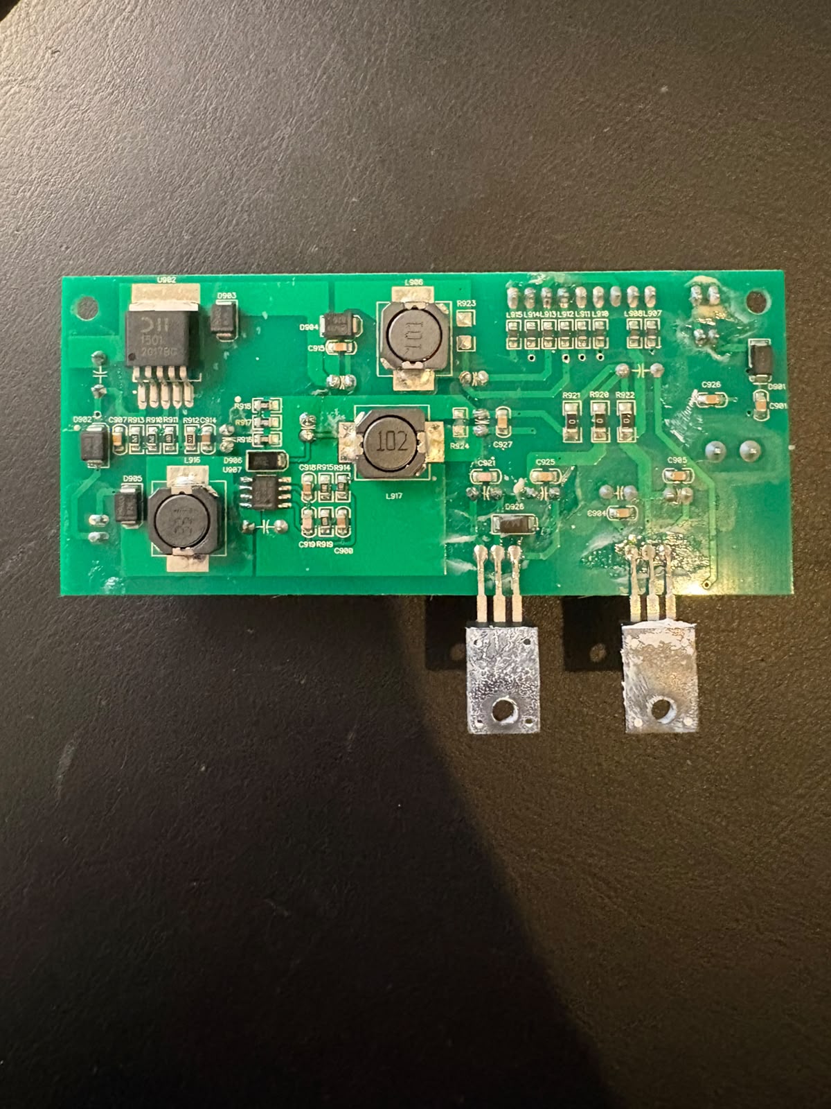

von Andreas G. (andy1024)
Hallo Lukas,
kannst du bitte mal ein Bild von der Vorderseite und Rückseite der
Mischpultplatine einstellen?
Die Mischpulte die ich kenne haben eine symmetrische Versorgung. (+15V &
-15V)
Ich vermute einen Fehler im Schaltungsteil für den virtuellen Ground.

von Lukas L. (lukas98)
Andreas G. schrieb:
> Hallo Lukas,
> -15V)
> Gruß
Hier noch das versprochene Bild

von Karl B. (gustav)
https://www.mikrocontroller.net/attachment/700833/5.jpeg
Das Bild zeigt besser, dass der linke kein Minusregler ist sondern + 5V.
ciao
gustav
von H. H. (Gast)
H. H. schrieb:
> Schau nach der Zahl der Adern von der Buchse zur Platine!
Das sieht jeder.
Aber bei der Auswahl der Fotos hat das, wo die Typenbezeichnung der
Spannungsregler-ICs deutlich zu sehen ist, doch wohl die eindeutigere
Aussagekraft.
Da sieht man auch, dass die Spannungen +15V und +5V sind.
Nicht wie beim "Behringer"-Äquivalent +-18V.
Glücklicherweise hat der TO sich die Mühe gemacht, aus verschiedenen
Winkeln Fotos zu machen.
ciao
