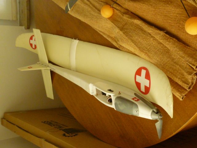

Also ich habe einen steinalten Motorsegler ohne Akku gefunden, den ich
aktivieren/ausprobieren möchte. Es ist ein 6 V-Motor drin, ich habe aber
noch einen neuen 9 V-Flugmotor. Und möchte den Flieger auf LiIon-Akkus
18650 umstellen. Das lohnt sich, vor allem gewichtsmäßig. BEC-Modul hab'
ich, im Test haben Motorregler und Empfänger 7,8 Volt überlebt. So, in
meinem Kopf ist drin "Je höher die Spannung umso niedriger die
Ampere"!Gilt das auch hier ? Könnte ich dann länger fliegen ?
Lieber dumm fragen als gar nicht, gell !

Nicht zwangsläufig. Mit höherer Spannung kann der Motor schneller
drehen. Um einen Propeller schneller zu drehen, braucht es aber mehr
Drehmoment, und das Drehmoment hängt vom Strom ab.
Richtig ist aber, dass du für Leistung x weniger Strom brauchst, wenn du
eine höhere Spannung hast. Denn 10V mal 10A sind 100W. Wenn du jetzt die
Spannung auf 20V erhöhst, brauchst du nur noch 5A, um auf 100W zu
kommen.
Was in deinem spezifischen Fall passiert, hängt wohl vom Fahrtregler ab.
von Michael B. (laberkopp)
Frido J. schrieb:
> Je höher die Spannung umso niedriger die Ampere"!Gilt das auch hier?
Ja.
Der Akku sollte zum Motor passen.
Und beim Flieger sollte der Propeller zum Motor passen.
Ein überdimensionierter Propeller überlastet den Motor, der wird bei
längerer Flugzeit heisser als erlaubt und verkurzt die Lebensdauer.
Ein 9V/5A Motor an einem 9V Akku mit 5Ah fliegt genau so lange wie ein
6V/7.5A Motor an einem 6V 7.5Ah Akku, nämlich 1h. Wobei das Kabel am 6V
Motor etwas dicker sein müsste, der Flueger etwas schwerer und daher
etwas schwerer in der Luft zu halten ist, aber der Effekt ist minimal,
vielleicht 30s weniger Flugzeit.
Wenn es nicht ein simpler DC Permanentmagnetmotor sondern ein BLDC mit
Elektronik ist, dann spielt die Elektronik auch eine Rolle, sie hann die
9V der Batterie auf 6V für den Motor reduzieren ohne dass der Motor
überlastet wird. Da Modellflugzeuge abr nur kurz fliegen, vielleicht
5min, und nicht lange halten müssen, uberlastetan Motoren dort
absichtlich, mehr Power bei verkürzter Lebensdauer.
Modellbauer optimieren also Propeller, Motor, Akku über das hinaus was
das Datenblatt sagt, da kann auch ein 6V Motor am 9V Akku die beste
Kombination sein, schliesslich sinkt die Akkuspannung wähend der
Entladung.

Wahrscheinlich erreicht der 9V Motor wesentlich geringere Drehzahlen.
Ein wesentliches Grundproblem bei Änderungen des Motors oder der
Betriebsspannung ist:
Die Leistungsaufnahme des Propellers steigt mit der dritten Potenz der
Drehzahl!
z.B.: Erhöht man die Spennung um 20% kann die Stromaufnahme zu stark
steigen und Motor od. Regler könnten überhitzen.
Bei Unterspannung ist schnell die Leistung (Drehzahl) für den
Flugbetrieb zu gering.
Der Propeller muss zum System Akkuspannung/Motor/Propeller/Flugmodell
passen.

Ja, der 9 V dreht merkbar schneller. Ich bin noch nie RC geflogen, also
sehr vorsichtig, da ist eine Überlastung des Motors unwahrscheinlich.
Leider ist der Klapp-Propeller nur aufgesteckt, ich lackiere den noch
rot falls es ihn runterzieht.
Die 18650er sind aus diesen Deppenstaubsaugern (die fahren hier zu
hunderten auf dem Sperrmüll rum) und halt mit wenig A belastbar. Deshalb
eigentlich ideal für's gemütliche fliegen.
Den Flugregler muß ich dann wohl opfern, auch wenn ich den Akku nur auf
3,8 Volt pro Zelle lade. Entweder er packt's oder nicht.

Das ist mein erstes Flugzeug, ich habe null Ahnung. Es ist ja auch ein
"kleiner" Motorsegler. Der Propeller ist original und aufgesteckt und
der Akku vermutlich leichter als original. Denn AAA können da wohl kaum
drin gewesen sein, bei 6 V.
Es ist tatsächlich ein simpler Permanentmagnet-Motor, für das Teil tut's
der doch. Wenn ich Spaß am Fliegen kriege - nach oben offene
Richterskala.

Da werden Nicad AA drin gewesen sein. Nicht ganz unbegründet fing das
RC-Elektroflugalter aber erst mit Aufkommen von Lipos ind bürstenlosen
Motoren so richtig an.
Oliver

von Frido J. (dreistein)
J. T. schrieb:
> Max B. schrieb:
>> Im Motorsegler war wohl mal mindestens ein 2S LiPo.
> Dass der Segler aus der prä-LiPo-Zeit stammt, hast du gelesen?
Haha, nein, ich glaub' nicht.
Ich hab' einmal die AA gewogen, dann die kurzen Dicken, je 6 Stück ca.
120 g, dagegen sind zwei 18650er mit 85 g Leichtgewichte, und da ist
Strom drin, aber wie. Bei einem alten Hubschrauber ohne alles, den ich
einfach nicht hochkriege, mußte noch Balast dazu. Das ist einfach
spannend, lern lern lern.

Ja, die Bürstenlos-Technik war der Durchbruch. Sechs AA wiegen 120 g,
zwei 18650er 85 g. Dreimal soviel drin aber ein Drittel leichter. Guter
Deal !

von Wilhelm G. (wilhelm_g843)
Meines Wissens steigt der Leistungsbedarf einer Luftschraube mit der
3.Potenz der Drehzahlzunahme.
Mein Tip: Lass' den Antrieb so wie er ist, dann stimmt vmtl. auch noch
der Schwerpunkt, Drehzahl zu Vflug und Stromaufnahme.
Akku: Nimm 2/3xLipo (6V/9V-Motor) mt C ca. 800-1200mAh. Die sind leicht.
Dann raus auf die Wiese und mit Gleitflug aus Kopfhöhe ohne
eingeschalteten Antrieb durch Scherpunktverlagerung des Akkus evtl.
+Trimmblei, auf möglichst flachen Gleitflugwinkel trimmen.
Holm und Rippenbruch!
Wilhelm
> Wilhelm
Vielen Dank für die Anregungen, hast Recht. Für's auswiegen muß ich noch
einen Träger für die 2 LiIon bauen, mit dem Styrocutter, da mache ich
dann zusätzlich Trimmscheiben zum reinstecken bzw. verschieben.
Hab' gemessen und gewogen. Gewicht 458g, Tragflächenfläche ca. 13,2 dm2,
macht zusammen 35g/dm2. Bin gespannt.
Mir gefällt es alte Sachen fit zu machen, bei Chinesen mit "deutscher"
Elektronik/Servos aufzurüsten. Hatte mal einen China- Bigfoot, der wurde
nach dem Aufrüsten zur Bestie. Der hat den Dreck hinten rausgeschmissen
aber wie. Da lacht der Bastler ...!
Wenn Du den Schwerpunkt nicht kennst, unterstütze die Tragfläche nahe
beim Rumpf bei 2/3 der Flächentiefe. Der Flugzeugrumpf soll dabei LEICHT
nach vorne geneigt hängen. Verringere beim Einfliegen diesen Punkt
vorsichtig in Flugrichtung.
Schwanzlastigkeit ist tödlich!
Höhenruder stets auf Neutralstellung halten. Viel Glück.
P.S. der E-Segler verkraftet bestimmt das Gewicht von 2s bis 3s Lipo
2000mAh.
Wilhelm
