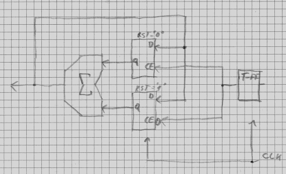

Wenn man sich das als Blockbild digitaler Logik (siehe Anhang)
hinpinselt zerfällt das Ganze in wenige Subblöcke:
* ein Summierer
* zwei Register, eins davon mit (invertiertem) enable/load
* ein Toggle-FlipFlop
Die Register haben jeweils "0" oder "1" als Reset-value, mehr ist da
nicht an Datenpfad.
Der controllpfad (FSM) ist auch nicht viel komplexer, kommt halt ein
counter oder ein komperator "kleiner als" hinzu.
Sollte in ein kleines CPLD passen.

Bradward B. schrieb:
> kommt halt ein counter oder ein komperator "kleiner als" hinzu.
und ein Anlasser um das erste Element (0) zu erzeugen.
Ja, der RST(reset)-generator, sehe ich extra zur FSM, so als POR
(PowerOnReset).
