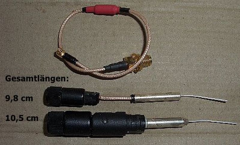

eine zweite Frage zum Frequenzbereich von älteren Routerantennen:
Die Gesamtlänge ist ~ 9,8 bzw. 10,5 cm
Sinds Einbereichs- oder Mehrbereichsantennen?
auch im voraus: Danke!

Konnte gerade noch ein größeres Foto einfügen.

Jetzt mal gesundes Halbwissen, ohne exakte HF-Magie:
a) Es zählt alleine das offene Ende mit dem inneren Leiter als
Antennenlänge. Das Kabel zählt nicht mit (außer für die Dämpfung) und
die Metallhülse ist der Gegenpol/Masse/Erdersatz.
b) Routerantennen sind entweder WLAN oder DECT, und damit 2,4, 5, 6 oder
1,8 GHz. Die entsprechenden Längen ergeben sich als 30mm, 14mm, 12mm
oder 41mm für Viertelwellenstrahler. Da DECT in der Regel als
Blechstreifen ausgeführt wird und 6GHz eher selten ist und du "alte
Antenne" schriebst, wird das auch nicht der Fall sein.
c) Es gibt keine Mehrbereichsantennen. Die Antenne passt für genau eine
Frequenz gut und je weiter die Frequenz des Signals abweicht desto
beschissener wird sie. Man wird also eine Antennenlänge wählen, die
technisch beide Bereiche ähnlich schlecht abbildet, wenn man mehrere
Frequenzbänder nutzen will. Zufälligerweise ist eine
2,4GHz-Viertelwellenantenne mit 30mm etwas länger als eine
5GHz-Halbwellenantenne mit ca. 28mm, d.h. das passt eigentlich recht
gut, den Rest erledigt der Vorverstärker respektive die Endstufe.
https://de.wikipedia.org/wiki/Balun#Sperrtopf
Das metallene Rohr dürfte ein Sperrtopf sein, hier auch als
Koaxialantenne bezeichnet:
https://de.wikipedia.org/wiki/Koaxial-Antenne

von Stefan M. (derwisch)
Ganz rechts im Bild ist bei beiden Antennen der dünne Innenleiter des
Koaxkabels zu sehen.
Nimm Dir einen Messschieber und ermittle die Länge dieser Innenleiter
bis zum Sperrtopf (bis da wo weiter links der dicke Teil beginnt).
Das Innenleiter Stück ist Lambda / 4.
Wenn das Stück ca. 3cm lang ist hast Du eine Antenne für 2,4 GHz.
300/Frequenz (in MHz) = Lambda.
Das dann durch 4 geteilt.

Dass diese Lambda-Viertel-Sperrtopf-Antennen eine Resonanzfrequenz
haben, die leicht aus der Länge des Schniedels berechnet werden kann,
wurde ja schon gesagt. Allerdings nur nicht von jedem.
Das was da auf den Bildern oben raus geht, ist eine 1/4 Wellenlänge.
Das was aussieht wie ein Rohr, ist auch eine 1/4 Wellenlänge,
also zusammen 1/2 Wellenlänge. Das mußt du messen, damit kannst
du die Frequenz ausrechnen. Wellenlänge ist Lichtgeschwindigkeit
durch Frequenz. Lichtgeschwindigkeit = 300000 km/s
Frequenz in kHz, dann kommt Meter raus.

von GHz N. (ghz-nerd)
Diese Antennen sind mit an Sicherheit grenzender Wahrscheinlichkeit für
2.4 GHz dimensioniert (klassischer Sperrtopfdipol). In dem Bereich
werden sie am besten funken (sofern die Umgebung nicht allzu verbaut und
voller Metallteile ist...)
Nichtsdestotrotz werden sie auch im 5 GHz band in der Praxis problemlos
funktionieren. Die Anpassung mag je nach Kanal nicht optimal sein und
das Richtdiagramm etwas unvorhersehbar, aber das sind alles keine
wirkliche Hindernisse für eine anständige WLAN Verbindung.

Thomas R. schrieb:
> Eine Messung mit dem Nano VNA gibt meist ganz interessante Ergebnisse.
> Zur Ausrüstung eines Senders auf einer unüblichen Frequenz habe ich mal
> ein ganzes Dutzend günstiger Stummelantennen durchgemessen und manche
> haben gleich mehrere "Sweetspots" (gutes SWR) bei VÖLLIG verschiedenen
> Frequenzen.
Ein "gutes" SWR heisst nicht mehr, als das die Antennenimpedanz keine
reaktiven Anteile hat, und ist nicht gleichbedeutend mit: "Ist für
diese Frequenz eine gute Antenne".
Eine Antenne kann auf ihrer "Wunschfrequenz" ein schlechtes SWR haben,
dann ist sie einfach nur fehlangepasst.
Das mag je nach Anwendungszweck tolerabel sein.
Nur im Idealfall, wenn der Konstrukteur dafür gesorgt hat, fällt
niedriges SWR und gute Abstrahlung zusammen.
Es gibt im übrigen ja auch nicht nur 50 Ohm Systeme...
von Rick (rick)
Für eine Empfangsantenne stimmt das.
Beim Senden (und hier geht es um Routerantennen) will man optimale
Anpassung um die Sendeleistung in den Äther zu bekommen.
Sonst macht es die Konkurrenz besser und verkauft ggf. mehr Router, weil
die eine höhere Reichweite haben...
von Cartman E. (cartmaneric)
Rick schrieb:
Richtig.
Aber man sehe sich einmal die "Verluste" bei einem SWV von z.B. 2 an.
Das macht vllt einen Unterschied, wenn ein Signal nach 802.11b mit
einem Signal knapp über dem Noisefloor hereinkommt. Die heutigen
Modulationsarten brauchen eine grundsätzlich bessere Dämpfungsreserve.
In der Praxis wird man je Etage/Raum (mindestens) einen Accesspoint
brauchen. Und da machen dann wenige dB nicht unbedingt den Unterschied.
Das ist dann natürlich nur suboptimal.
Bei meiner 11 m-Vertikal habe ich schon auf ein SWV von 1 geachtet.
Das lag aber eher daran, dass die nicht mit 100 mW gefüttert wurde.
Ein niedriges SWV gibt aber keine grundsätzliche Gewähr für eine
gute Funktion der Antenne. Das muss man schon mit Signalgenerator
und selektivem Voltmeter im Freifeld messen...
Die einfachste Argumentation für diese Aussage ist es doch immer, dass
ein Abschlusswiderstand ein sehr gute Anpassung hat, trotzdem keine gute
Antenne ist. ;-)
Ein SWV von 1:2 entspricht ja in etwa 10 dB Rückflussdämpfung, d.h.
gerade mal 1/10 der Leistung gehen zum Speisepunkt zurück – 90 % dagegen
verbleiben am anderen Ende, und werden bei einer Antenne hoffentlich
abgestrahlt.  1:2 wiederum heißt an einem 50-Ω-System, dass alles von 25
Ω bis 100 Ω im tolerablen Bereich liegt.
