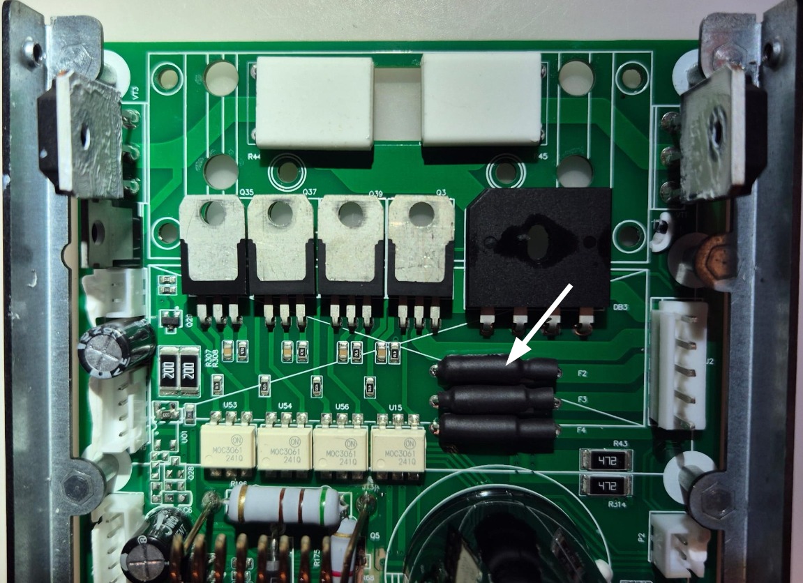

Dabei bemerkte ich, dass CV und CC toggelt und die Spannung ebenfalls schwankt. Dieses Verhalten sowohl mit und ohne Last am Ausgang / Ausgang natürlich mit On/Off eingeschaltet.
Nach einer Unterhaltung mit dem Copilot (kein Scherz) und diversen Uploads von Bildern der Platine bin ich dann ein großes Stück weiter gekommen.
Das Netzteil schaltet Trafowicklungen lastabhängig über Opto-Triacs und nachgelagerte Last-Triacs zu. Dies dient ja dazu, den Spannungsabfall an den Leistungstransistoren und damit deren Verlustleistung (Wärme) möglichst gering zu halten.
Es gibt vier Stufen:
Stufe 1: ca. 0 V – 7 V
Stufe 2: ca. 7,2 V – 15,6V
Stufe 3: ca. 16 V – 24 V
Stufe 4: ca. 24 V – 30 V

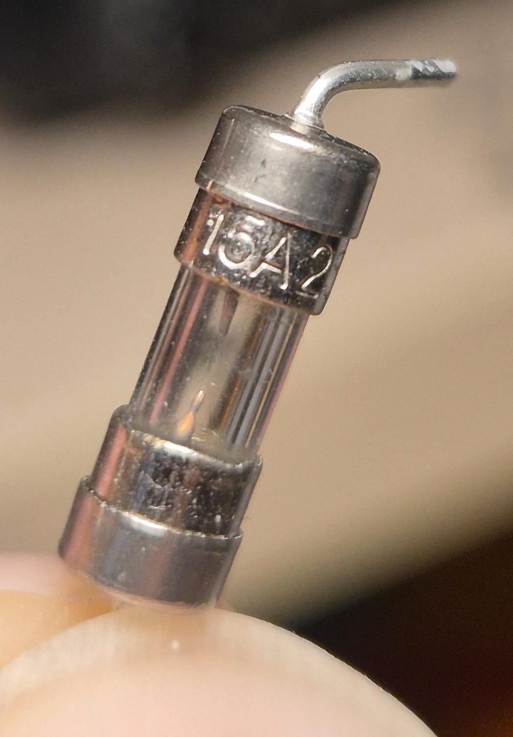

Stufe 2 erwies sich als die defekte. Den zuständigen Last-Triac - ein BTA24-800B - hatte ich ausgelötet und gemessen: einwandfrei. Auch andere Bauteile verhielten sich unauffällig.
Nun: defekt war die Sicherung F2 mit 15A und 250V die im Pfad Trafowicklung AC zum Triac Q39 liegt. Korad / China hat mir den Wert der Sicherung bestätigt. Neuteil bestellt, ausgetauscht.
Netzteil läuft wie am ersten Tag :-)
Warum die Sicherung überhaupt ausgelöst hat bleibt ein Mysterium. Ich bin mir keiner Schuld bewusst.
Als kleine Verbesserung habe ich den vier Triacs je einen Klecks Wärmeleitpaste verpasst; diese waren ab Werk "nackt".
Dies fürs erste. Falls jemand eines Tages ein ähnliches Problem hat weiß er jetzt, wo er suchen könnte.

Super Auflösung, ich freue mich mit. Könnte mir vorstellen, dass die Sicherung für den Notfall eines durchgehenden Last-Triacs ist. Bei den Stufenumschaltungen fließen ja spontan recht hohe (Nach)Ladeströme in die Pufferkondensatoren. Könnte mir vorstellen, dass eine schnelle wiederholte Umschaltung im Grenzbereich, verursacht z.B. durch die Strombegrenzung und einen unsicheren Kontakt, die Ursache ist. Die meisten Geräte mit mehreren Grobstufen lösen die Umschaltung über Relais, mein UNI-T macht dann sehr hässliche schnarrende Geräusche und auch die kleinen Korads (KA3005) machen Klackorgien, während dieses Korad das offenbar elektronisch löst und man das demzufolge auch gar nicht mitbekommt, maximal vielleicht am Trafogeräusch.

Die Sicherung dürften für den Fall sein, daß aus irgendwelchen Gründen mehr als ein Triac leitet. Das schließt Teile der Sekundärwicklung kurz und dann wirds warm.
#8077733
Das meinte ich mit dem "Durchgehen". Du nennst aber einen anderen Punkt: Wenn die Ansteuerelektronik die Triacs nicht sauber ansteuert, sondern einen Triac zündet, während der andere noch leitet, dann wäre das ein ziemlicher Designfehler.
