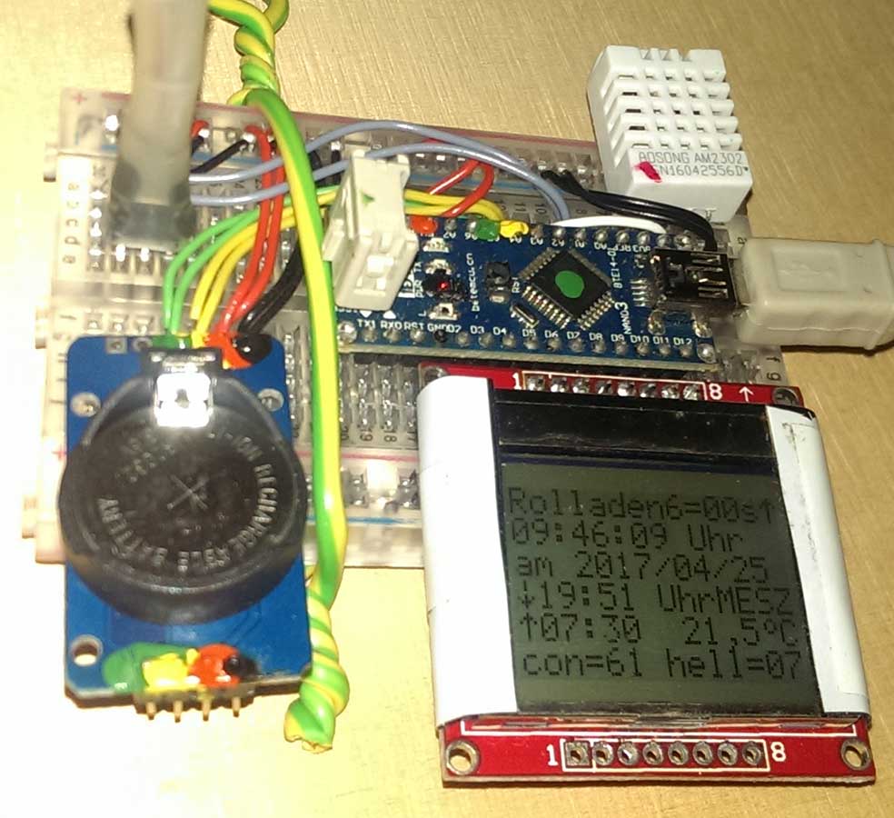

also meiner läuft im 11 Ja(h)r
das Bild ist von 2017 weil ich es noch mal fotografiert hatte, gebaut 2015
