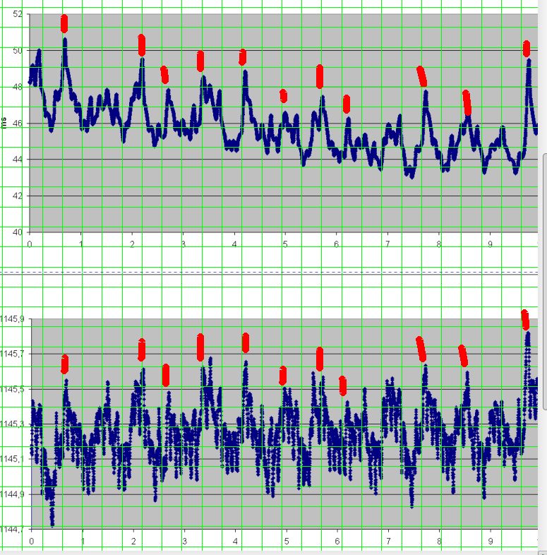

OP #8089202
Um mal die Begriffe zu erläutern:
Eine "Zeitwaage" ist ein elektronisches Hilfsmittel, um eine Uhr zu regulieren. (Schneller/ langsamer einstellen). Ist zwar auch wichtig, aber nicht der primärere Sinn des Datenloggers.
Hier geht es darum, den Einfluss von Umweltbedingungen auf das mechanische Schwingsystem festzustellen. Dazu sind Messungen über Tage/Wochen/Monate mit wechselnden Bedingungen (Temperatur/ Luftdichte evtl. seismische Schwingungen) nötig.
Temperatur und Luftdichte ändern sich im geschlossenen Kasten nicht schnell. Eine stündliche Messung erscheint mir ausreichend.

#8089205
Joa. Wie gesagt, Pendeldauer für einen beliebigen laufenden Zeitraum über eine (zwangsläufig höher aufgelöste) Referenz ist kein Problem. Sofern man einen "guten" Takt hat, kann jeder popelige Controller mit wenig Code die Pendelzeit (und damit die Abweichung und die Änderung der Abweichung) samt Zusatzdaten leicht erfassen, das ist bei dir ja langsam und wenig.
Eieieiei, jetzt geht's los. Da ist ja schon alleine die Erfassung ein Teufelswerk. Erst recht das langfristige. Deine Uhr muss schwer und stabil sein, dann ist das kein Problem, und wenn es bei dir tatsächlich bebt ist das höhere Gewalt.
1s auf 100 Tage ist eh schon ambitioniert genug... Sehr. Extrem "sehr". Vakuumbasierte thermoisolierte Pendel schaffen m.W. untere zweistellige Millisekunden pro Tag an Genauigkeit, d.h. so gerade eben noch unter deiner "10 Sekunden wäre eine Katastrophe" in 100 Tagen.

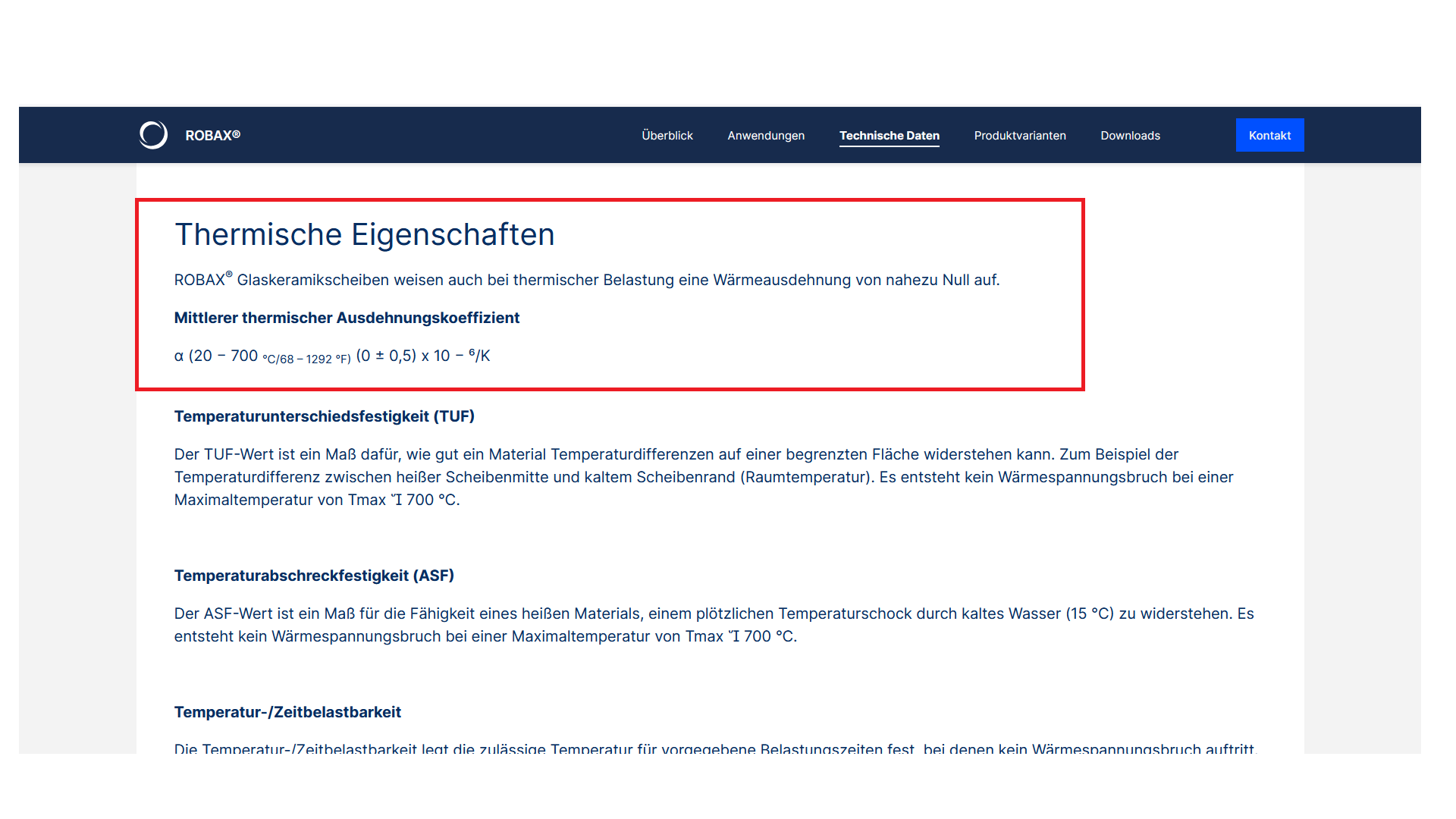

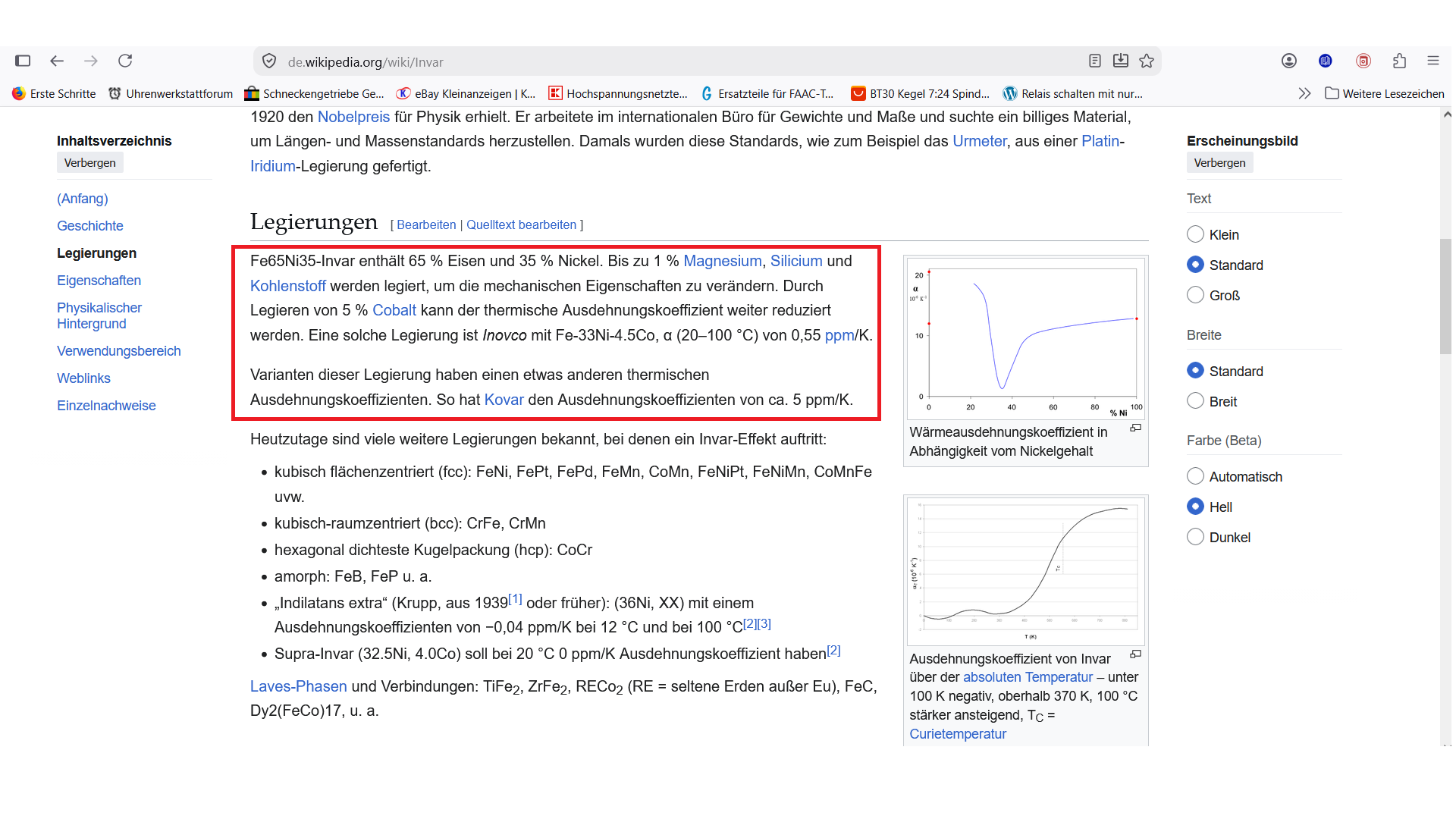

OP #8089214
Das erste wird sein, meine Temperaturkompensation (Alurohr) soweit anzupassen, dass hier keine Änderungen des Systems mehr stattfinden.
Dazu eine Erklärung: Die Ausdehnungswerte von Stahl, Messing, Invar und Glaskeramik sind in den Datenblättern immer mit einem +/- versehen. Da kannst du viel rechnen, aber....
Das genauste Messmittel, um auf ein möglichst perfektes Ergebnis zu kommen, ist das Pendel selbst.
Andererseits ist eine perfekte Temperaturkompensation gar nicht erstrebens wert. Steigt die Luftdichte ist es meistens wärmer (Hochdruckgebiet), dieser Effekt lässt sich ausnutzen, um die Bremsung durch gestiegene Luft- dichte zu kompensieren.
Grüße Bernd

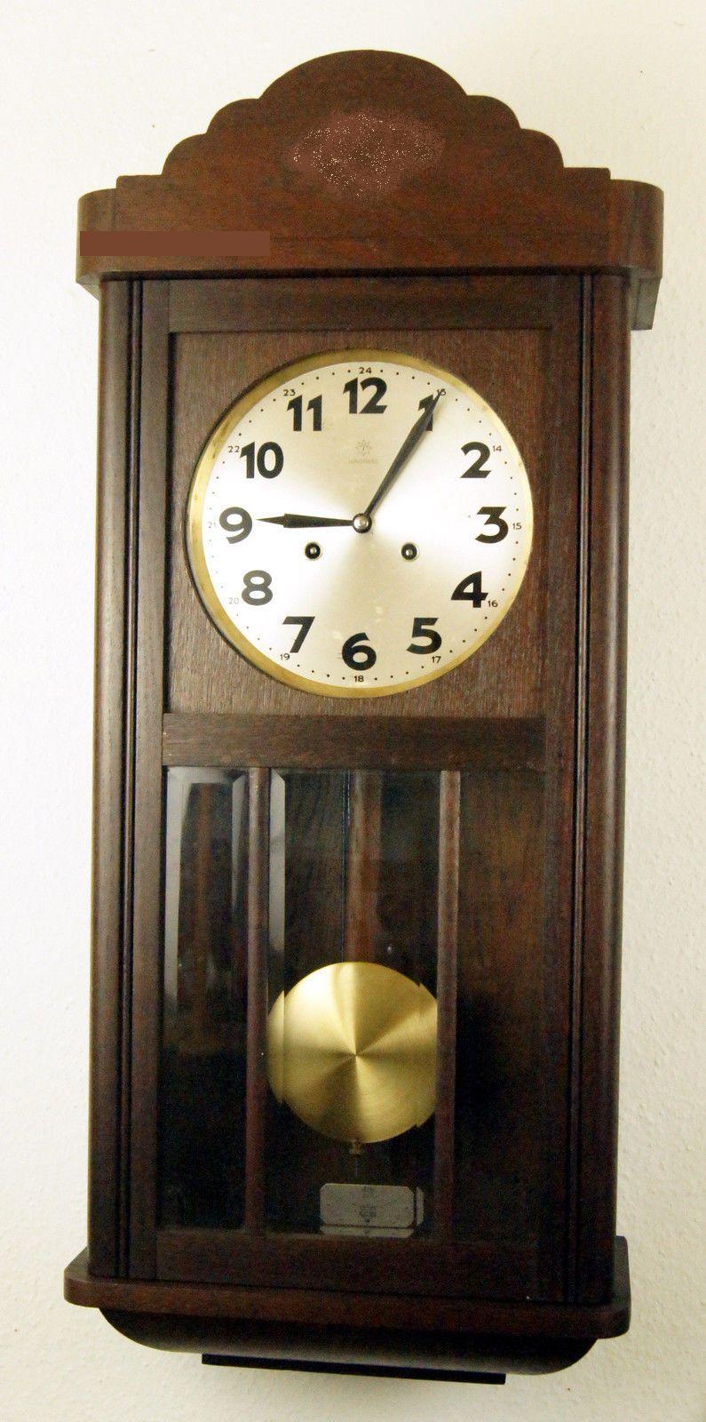

Für die Leute, die Bilder sehen möchten.
Das Pendel aus Glaskeramik. Pendellinse Edelstahl, bleigefüllt.(1,6 kg). Pendellänge ca. 1 Meter. In der Mitte unten die 3 Lichtschranken. Rechts unten die Schalttransistoren.
An der Aufhängung oben erkennt man das Kompensationselement (Aluminium).
Das Zählwerk (links neben dem Pendel) zählt jeden Pendeldurchgang.
Eine Einhausung (Uhrenkasten) fehlt noch.
Das ist alles noch recht provisorisch.
Der PC steht gegenüber (Fotostandpunkt). Die Hälfte des Raumes besteht aus Glasscheiben (wg. GPS-Empfang).
Grüße Bernd
OP #8089430
Jens M. schrieb:
GPS braucht (HF-)Sicht nach oben, nicht zum Horizont. Sagt man im Allgemeinen. Was ist das für ein Dingsbums etwas oberhalb der Mitte?
Das ist keine Uhr, sondern ein reines Zählwerk. Bei jedem, vom Pendel erzeugten Impuls, wird da eine "Sekunde" weiter- geschaltet.
Im oberen Drittel des Pendel sind die 2 Tauchspulen, die das Pendel antreiben. Die haften mit Topfmagneten auf einer Stahlplatte. Dies erlaubt Einstellen aber auch Veränderung an der Eintauchtiefe. Je nach Einstellung lassen sich Schwingungsweiten von 0,5 bis 3° realisieren.
Grüße Bernd
#8089448
Nuja, "es" hat ein Zifferblatt mit 1-12 ;) Du hast eine Uhr zerlegt und zum Impulszähler gemacht. Das kann man ja nicht ahnen. Obwohl, bei dir schon. :D
Ahsoja.
Stephan S. schrieb:
die man knapp über dem Horizont noch reinkriegt.
Joa. Dann aber:
Stephan S. schrieb:
Hier im 4. Stock
Das kann in Bernds Wintergarten ganz anders sein, wenn da Bäume umzu sind.
Stephan S. schrieb:
Wird das von den Lichtschranken weitergeschaltet?
Das könnte man für den Logger anzapfen, aber
könnte dann die Impulslängen und damit das Log beeinflussen.

#8089751
Bernd F. schrieb:
Die Lichtschranken sind schon ganz gut.
Lässt sich das auch in Werte fassen?
Miss doch einmal die Periodendauer, und achte auf den "Jitter" der gemessenen Werte.
Wenn du keinen Frequenzzähler hast, geht das zur Not auch mit einem entsprechen programmiertem Controller. Das wäre auch eine gute "Einstiegsübung" in die Programmierung von Controllern.
In deiner "Anwendung" fällt dieser Jitter nur deswegen nicht besonders auf, weil das Pendel als Filter wirkt.
Hinweise, wie man Lichtschranken für eine genaue Messung aufbauen muss, gab es schon in (vor?)letzten Thread zu deinem Thema.
#8089769
Norbert schrieb:
Hans schrieb:
oder man fertigt das Pendel aus Invar, was praktisch einen Ausdehnungskoeffizienten von Null hat.
Dann braucht man aber auch keine Temperaturaufzeichnung.
Prinzipiell ist das schon korrekt, allerdings wenn man wissen möchte wie gut die Kompensation erfolgt, dann ist die Aufzeichnung der Temperatur schon sinnvoll. Selbst wenn der Fehler bei so einem kompensierten Pendel sehr gering ist, so ist er doch nicht Null. Die Frage dabei ist natürlich, ob man so kleine Fehler amateurmäßig ausreichend genau erfassen und eine Korrelation zwischen Fehler und Temperatur-/Luftdruckverlauf plausibel darstellen kann.
Norbert schrieb:
Hans schrieb:
Gerade gelesen, auch die Luftdruckschwankungen können mit Barometereinheiten korrigiert werden
Dann braucht man aber auch keine Luftdruckaufzeichnung.
dito

OP #8089840
Hier mal eine Grafik aus dem Uhrmacherforum.
Der Datenlogger misst die Verdunklungszeit der Lichtschranke und rechnet sich daraus die Amplitude.
Das Teil ist so genau, dass hier jede Ungenauigkeit im Räderwerk erfasst wird.
Das brauche ich nicht, es gibt kein Räderwerk.
Was man hier aber deutlich sieht: Die Temperaturkompensation ist bei diesem Pendel noch nicht optimal.( Rote zur braunen Linie).
Wenn man sich die blaue und die schwarze Linie wegdenkt, wird es klarer.
Grüße Bernd

Bernd F. schrieb:
Hier mal eine Grafik aus dem Uhrmacherforum. Der Datenlogger misst die Verdunklungszeit der Lichtschranke und rechnet sich daraus die Amplitude.
Das ist Mist!
Das Teil ist so genau, dass hier jede Ungenauigkeit im Räderwerk erfasst wird. Das brauche ich nicht, es gibt kein Räderwerk.
Dann fallen die Einflüsse der Mechanik des Uhrwerks schon einmal weg. Gut.
Was man hier aber deutlich sieht: Die Temperaturkompensation ist bei diesem Pendel noch nicht optimal.( Rote zur braunen Linie). Wenn man sich die blaue und die schwarze Linie wegdenkt, wird es klarer. Grüße Bernd
Ein Diagramm ohne Beschreibung ist wertlos. Das wesentliche fehlt.
Ich bin bisher von deiner Klotz Uhr ausgegangen. Fehler von dir und deiner ungenauen Kommunikation.
Du könntest schon viel weiter sein... und vielleicht schon fertig mit der Messerei. Also, fange endlich an.

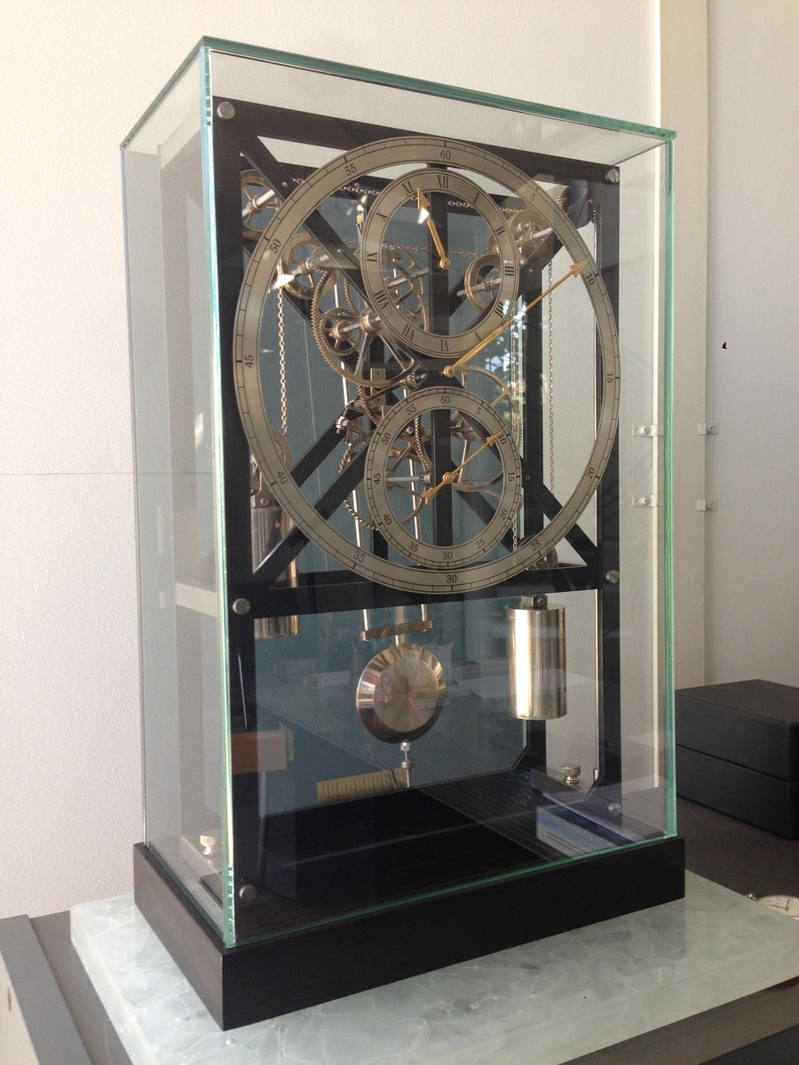

Wie genau kann eine Pendeluhr sein?
Hier muss man unterscheiden. Wirklich genau wird es nur im Druck und Temperatur konstanten Behälter. Das ist jetzt nicht so wohnzimmertauglich (WAF).
https://catalog.antiquorum.swiss/en/lots/lot-16-149
Falls jemand die Angabe 2 Sekundenpendel auffällt: Die Uhrmacher sprechen beim Meterpendel vom Sekundenpendel. Das ist es aber nicht, physikalisch ist es ein 2 Sekundenpendel, 0,5 Hz.
Frei an der Luft schwingend (im Gehäuse), müssen alle Störfaktoren (Temperatur,Druck usw.) weggefiltert werden. Das ist dann die große Aufgabe. Da ist die Sekunde nach 100 Tagen mit großem Aufwand machbar.
Mein Glaskeramikpendel sollte bessere Werte liefern, als ein Invarpendel.
Grüße Bernd
(Firma: Papier & Knalltüten Manufaktur) #8090579
Bernd F. schrieb:
Wie genau kann eine Pendeluhr sein? Hier muss man unterscheiden. Wirklich genau wird es nur im Druck und Temperatur konstanten Behälter. Das ist jetzt nicht so wohnzimmertauglich (WAF).
Häää???
Jede Standuhr mit einem Sekundenpendel hat ein Gehäuse mit Zifferblatt. Und du zeigst uns hier ein losen Sammelsurium an der Wand.
Es gibt so viele Beispiele wo das Pendel in einem Gehäuse schwingt und das Zählwerk extern angesteuert wird.
Falls jemand die Angabe 2 Sekundenpendel auffällt: Die Uhrmacher sprechen beim Meterpendel vom Sekundenpendel. Das ist es aber nicht, physikalisch ist es ein 2 Sekundenpendel, 0,5 Hz. Frei an der Luft schwingend (im Gehäuse), müssen alle Störfaktoren (Temperatur,Druck usw.) weggefiltert werden. Das ist dann die große Aufgabe. Da ist die Sekunde nach 100 Tagen mit großem Aufwand machbar. Mein Glaskeramikpendel sollte bessere Werte liefern, als ein Invarpendel. Grüße Bernd
Mache er doch erst einmal den ersten Schritt. Alle Lichtschranken bis auf eine raus, den Rest in den Uhrenkasten und miß bitte endlich.
Ohne das jetzt ketzerisch zu meinen: warum gibt es dann keine GK-Pendel auf dem Markt, aber tausende Uhrentypen mit Invar? Du hast doch kein Einhorn gefunden???
Das ist recht einfach: Invar ist ein Teufelszeug. Ohne eine aufwändige Temperaturbehandlung macht es Längensprünge bei Temperaturänderungen. Diese Temperaturbehandlung ist zuhause kaum machbar. (Ich habe keinen Glühofen für Meterstäbe).
Glaskeramik von Schott ist schon auf dem Datenblatt deutlich besser, deswegen habe ich das genommen. Es gibt auch sauteure Rundstäbe aus dem Material, so ein Scheibenabschnitt ist deutlich günstiger. Wenn Glaskeramik 1920 schon verfügbar gewesen wäre, hätten Strasser oder Riefler bestimmt damit experimentiert.
Natürlich baue ich noch ein schönes Gehäuse für die gesamte Konstruktion.
Grüße Bernd

Ein kurzer Test (ca. 24 Stunden Aufzeichnung) zur Datenerfassung mit einer Pendeluhr:
  • Ältere Pendelwanduhr von Junghans (vermutlich älter als 90 Jahre) ohne Sekundenzeiger, ca. 52 Pendelschwingungen je Minute, Pendellänge ca. 33 cm, Pendelweg an der Spitze (unten) ca. 5 cm
  • Gabellichtschranke (OPB813, "High Resolution Slotted Optical Switch" von Optek, mehr Details u.a. zum Schaltverhalten siehe auch die Datenblätter zu OPB830 und OPB840) etwa in der Mitte unten erfasst die Bewegung des Pendels, dazu wurde ein schmaler Streifen (ca. 5 mm Breite) zur Unterbrechung der Lichtschranke an der Spitze des Pendels angebracht. Die Glasfront der Pendelwanduhr wurde abgedeckt um eventuelle Einflüsse der Raumhelligkeit auf die Lichtschranke zu vermeiden.
  • Ein STM32F4 erfasst per externen Interrupt das Signal der Lichtschranke und das 1PPS Signal eines GNNS Empfängers. Dazu wird der Cycle Counter des Cortex-M4 verwendet, der läuft mit 180 MHz (ca. 5.6 ns Auflösung).
  • Der Cycle Counter bei Unterbrechung der Lichtschranke und dem Ende der Unterbrechung sowie des 1PPS Impulses wird per UART ausgegeben und mit dem Laptop/PC aufgezeichnet. Man könnte die Daten natürlich auch irgendwo abspeichern (z.B. SDCard) aber bei nur einem Tag Laufzeit ist das nicht nötig.
  • Umweltdaten wurden vom STM32F4 nicht erfasst, das wäre aber möglich, der STM32F4 hat ja so gut wie nichts zu tun.
Ergebnisse:
  • Der Takt des STM32F4 ist etwa 22 ppm zu langsam gegenüber dem 1PPS Impuls (999978 µs laut Cycle Count zwischen zwei Impulsen). Diese Abweichung ist über die gesamte Laufzeit konstant, was zu erwarten war da die Temperatur in dem Raum, in dem gemessen wurde, annähernd konstant während der Laufzeit war.
  • Da die gemessene Pendeluhr keine hohe Ganggenauigkeit hat (Abweichung im Bereich von Sekunden je Tag) und durch den zusätzlichen Streifen an der Pendelspitze das Pendel sowieso etwas langsamer als normal war wurde für die Auswertung einfach die Zeit anhand des Cycle Count verwendet und die Abweichung gegenüber dem 1PPS Impuls vernachlässigt. Und da diese Pendeluhr keine Sekundenanzeige hat und die Schwingungsdauer nicht zu einer Sekunde passt ist der Vergleich mit dem 1PPS Impuls auch nicht besonders hilfreich.

  • Im Anhang ist ein Bild mit der Streuung der Messwerte der Schwingungsdauer ("Streuung.PNG", 260 Werte, ca. 5 Minuten), der Verlauf der Schwingungsdauer über die gesamte Laufzeit der Messung ("Schwingungsdauer.PNG") sowie die Dauer der Unterbrechung des Pendels ("Unterbrechungsdauer.PNG", daraus könnte man die Geschwindigkeit des Pendel in der Mitte ermitteln falls diese gemessen werden soll), ebenfalls über die gesamte Laufzeit der Messung. Bei den beiden Diagrammen über die gesamte Laufzeit wurde der gleitende Mittelwert über jeweils 52 Werte (etwa eine Minute) verwendet.
#8090694
Warum ist der so interessant wellig? Und: ich finde deine Darlegung des Messverfahrens interessant. Danke!

Falls es hier jemand interessiert: Invar und Glaskeramik
Ja, tut es, danke. Und gerade jetzt interssiert mich um so mehr, warum Uhrmacher kein Schottpendel benutzen. Das haben wir schon immer so gemacht???
#8090697
Hast du Schott schon einmal gefragt, ob sie dir Glaskeramik in Stab-/Pendelform liefern würden und das zu einem bezahlbaren Preis bei Einzelstücken?
Eine andere Frage ist, ob Zerodur sich auf Grund seiner mechanischen Eigenschaften überhaupt dafür nutzen lässt.

@Stephan S. Was sollen mir die Diagrame mit den roten Strichen sagen? Sorry, ich versteh's nicht. Da sind Hügel in den Pendelzeiten, die sich nicht regelmäßig aber auffällig oft wiederholen. Sieht man da Effekte aus der Mechanik?
#8090758
Warum die Messung diese auffälligen Wellen hat kann ich nicht sagen, eventuell weiß ein Uhrmacher mehr dazu. Die Uhr lief ungestört während der Messung, also keine eventuellen Einflüsse durch Öffnen von Türen, Fenstern oder ähnlichen Dingen. Direkte Sonneneinstrahlung gibt es bei dem Raum in dem die Uhr hängt ebenfalls nicht, abgesehen davon war die Glasfront der Uhr abgedeckt. Geräte wie Kühlschrank oder Gefriertruhe, die eventuell durch Vibration stören könnten, befinden sich nicht in dem Raum oder in der Nähe des Raums.

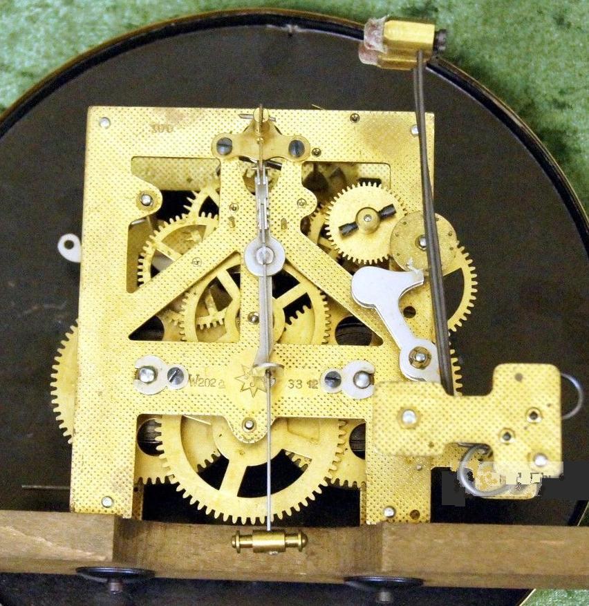

Die Pendelwanduhr sieht in etwas so aus wie auf dem Bild im Anhang, das Uhrwerk auf dem Bild ist ebenfalls sehr ähnlich (die Bilder sind aus dem Netz).
Die Uhr hat ein Schlagwerk (Stundenschlag jede Stunde, zur halben Stunde ein Schlag). Vor der Messung wurde die Uhr aufgezogen (die läuft dann etwa acht Tage).
Wie schon geschrieben, die Uhr ist alt, vermutlich älter als 90 Jahre. Sie ist im Einsatz und funktioniert. Meine Ansprüche an die Ganggenauigkeit dieser Uhr sind nicht sehr hoch (es gibt ja auch keinen Sekundenzeiger), man bemerkt aber den Unterschied zwischen Sommer (relativ hohe Luftfeuchtigkeit im Raum mit der Uhr) und Winter (niedrige Luftfeuchtigkeit besonders in der Heizperiode). Der Pendelstab ist aus Holz, daher reagiert die Uhr auf die Luftfeuchtigkeit. Das Pendel ist momentan so eingestellt dass die Uhr im Sommer relativ genau geht (es reicht etwa alle zwei Monate etwas nachzustellen), im Winter ist das öfter erforderlich (oder man korrigiert das Pendel mit der dafür vorgesehenen Stellschraube, da die Uhr aber sowieso alle 7 Tage aufgezogen wird kann man dann auch gleich bei Bedarf nachstellen).
Ich habe leider keinen Zugriff auf eine weitere Pendeluhr um zu sehen was bei einer anderen Uhr gemessen wird.
... Dazu könnte ich ein ganzes Buch schreiben, aber Bernd hat das ganz kurz und knackig hier beschrieben. Mußt nur nach suchen...
Zur Uhr: von außen hui und innen pfui. Kommerziell...
