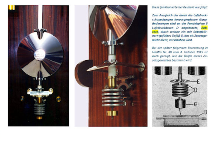

Nun kommt die Luftdichte ins Spiel, jede Änderung der Temperatur
ändert auch die Luftdichte. Das wirkt auf das Pendel.

Lufteinflüsse kannst Du übrigens ausschließen, indem Du den Kram im
Vakuum vor sich herumpendeln lässt.

Mit etwas Nachdenken, kommt vielleicht auch eine Idee zur
Luftdruckkompensation.

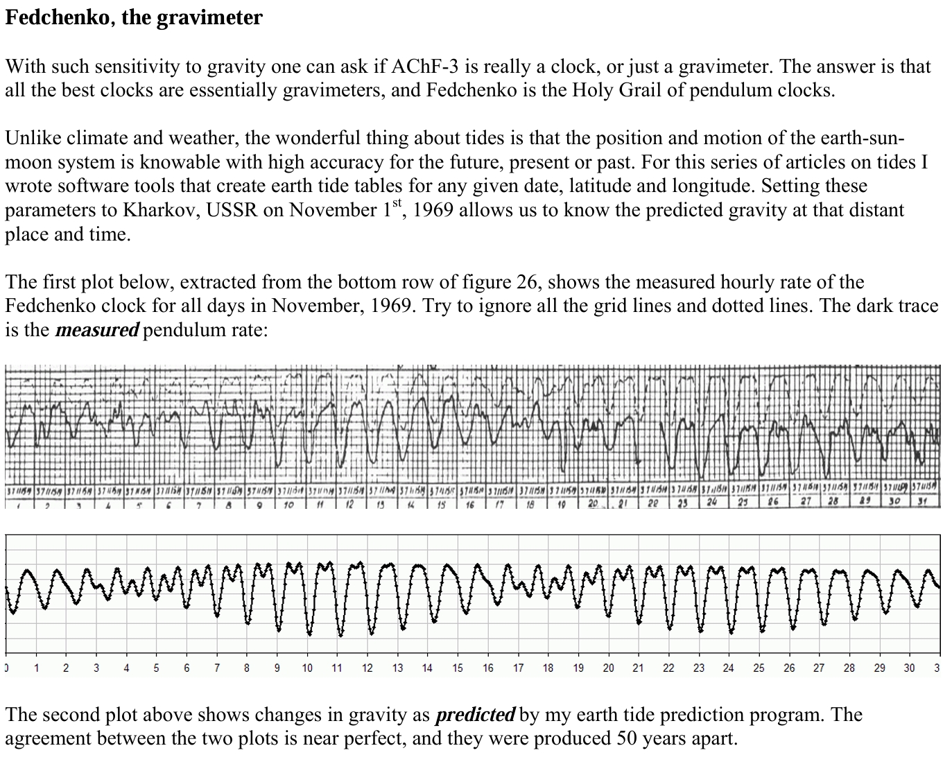

Nebenbei bemerkt hast Du noch die Einflüsse durch den Mond. Das
beeinflusst auch Dein Pendel, wenn es ein Schwerkraftpendel sein sollte.

Pendel im luftdichten Gehäuse betreiben und dieses mit trockenem
Stickstoff fluten. Wie hoch ist eigentlich der Mondeinfluss auf die
Schwerkraft?

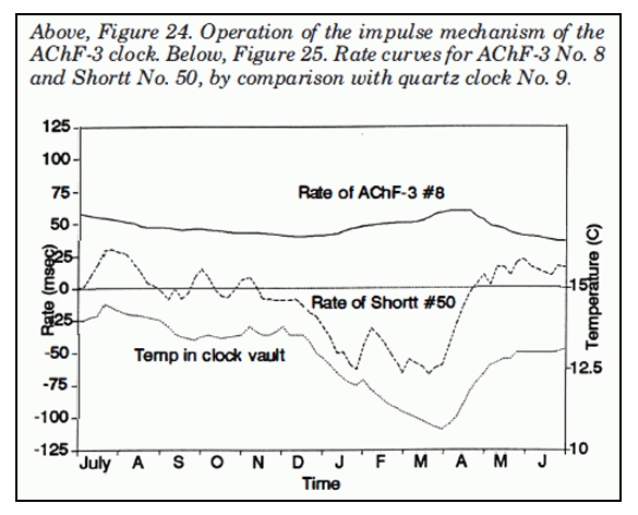

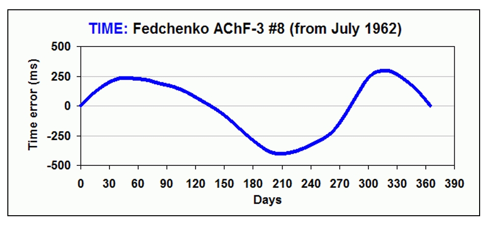

Uhren mit 1s/Jahr Ganggenauigkeit gibt es.
https://en.wikipedia.org/wiki/Shortt%E2%80%93Synchronome_clock
Da sollte es doch Pläne und Anregungen geben.

Einerseits schwimmt das Pendel in der luft. Größere Luftdichte
bedeuet mehr Auftrieb, das Pendel läuft schneller.
Andererseits bremst größere Luftdichte auch das Pendel, es wird
langsamer.
Blöderweise hebt sich das nicht gegenseitig auf.
Grüße Bernd

Bernd,
im oben schon genannten Hinweis auf die Shortt Uhr
ist eine nette Literaturquelle:
https://books.google.de/books?id=Lx0v2dhnZo8C
Das Shortt Pendel ist in einem 'Vakuumrohr' (40 Pa, noch mit Handpunpe
machbar)

von Stephan S. (uxdx)
Wahnsinn: 0,00231 ppm mechanisch
von Gerhard O. (gerhard_)
"Blöderweise hebt sich das nicht gegenseitig auf."
Ist angeblich machbar - ich kann es leider nur nicht momentan mit
Beweisen belegen. Durch gezielt größere Auslenkung des Pendels lässt
sich der Einfluß der Luftdichte größtenteils kompensieren. Die
Luftdichte ist bekanntlich vom Luftdruck und seiner Temperatur abhängig
(ideales Gas Gesetz). Es war vielleicht ohnehin J. Harrison der mit
diesem Konzept Versuche machte.

von Bradward B. (Firma: Starfleet) (ltjg_boimler)
Nö, Elektro-Mechanisch. Und unter Laborbedingungen.

Bei Sattler finden sich auch konstruktive Hinweise (bspw.:
Luftdruckkompensation):
* https://www.erwinsattler.com/magazin/meisterwerke-der-zeitmessung/
https://www.erwinsattler.com/magazin/das-pendel-ein-praezises-mechanisches-schwingsystem/
https://www.uhrenbausatz.de/wp-content/uploads/2020/03/Das_Buch_zur_Uhr_M4.pdf

Im Bild sieht man die Genauigkeit einer Fedchenko und einer Shortt Uhr
im Vergleich zu einer Quarzuhr.  Die Fedchenko hat einen Offset von 48
ms/Tag. Die Shortt hat ein Temperaturproblemchen.
Der Einfluss von Ebbe und Flut stimmt mit dem berechneten Einfluss gut
überein.  An einer Pendeluhr kann man die Mondstellung ablesen.
Bei der Genauigkeitsangabe über muss man immer aufpassen, dass sich die
Temperaturunterschiede Winter/Sommer und Tag/Nacht nicht aufheben.
Mehr Details hier: http://leapsecond.com/hsn2006/pendulum-tides-ch5.pdf
