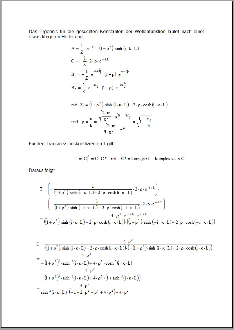

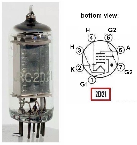

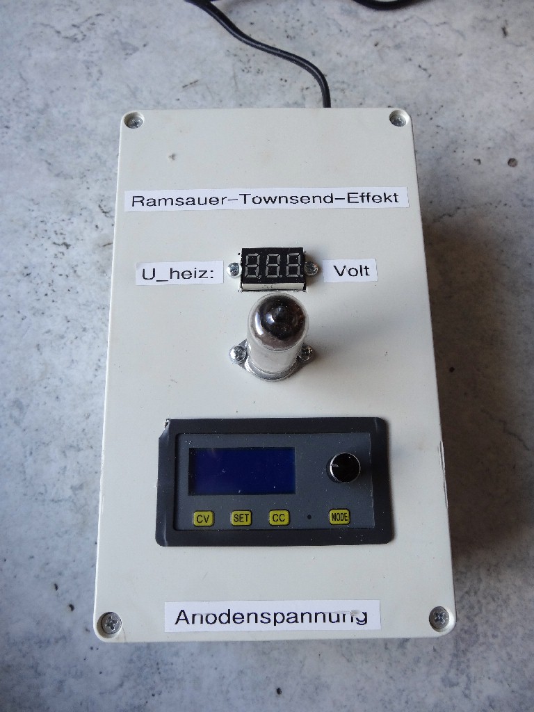

Mein neuester Versuch zum Thema Ramsauer-Townsend-Effekt, welcher die
quantenmechanische Streuung von Elektronen an Edelgasatomen beschreibt.
Theoretisch kann dies etwa mittels Streuung an einem Potentialtopf
gezeigt werden.
Die Streuung der Elektronen ist immer dann gering, wenn die Länge des
Potentialtopfs ein ganzzahliges Vielfaches der halben de Broglie
Wellenlänge des Elektrons ist. Mit zunehmender Anodenspannung erhöht
sich der Impuls der Elektronen und vermindert sich deren Wellenlänge. So
kommt es bei geringen Elektronenenergien zu einer verminderten Streuung,
sprich der Anodenstrom besitzt ein Maximum...

Hier noch das Video zum Ramsauer-Townsend-Effekt:
https://www.youtube.com/watch?v=oGhBZ8oLPBA&t=9s
von Pandur S. (jetztnicht)
Zum Ramsauer-Townsend-Effekt. Sehr cool. Aber, wie kommt das Edelgas in
die Roehre ?
von Christoph E. (stoppi)
Das 2D21 Thyratron ist mit Xenon gefüllt...
Ah. Vielen Dank, das entging mir. Ich habe auch den Film nicht gesehen.
Fuer mich waren Thyratrone Schaltroehren, um Radarpulse zu erzeugen, im
MW Bereich..
Zum Film. Zielpublikum sind Physiker mit Elektronik Hintergrund, resp
die verstehen was abgeht. Bei Nur-Physikern kommt an, dass man einen
teuren Versuchsaufbau auch guenstiger machen kann.

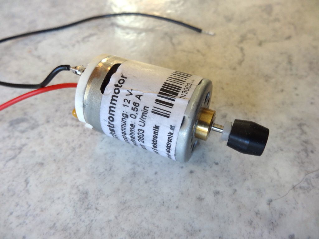

Einen kleinen Van de Graaff Generator wollte ich schon immer einmal
bauen. Klein deshalb, weil ich nicht der Gigantomanie verfallen bin und
zudem meine Wohnung schon aus allen Nähten platzt aufgrund meiner
Physikexperimente.
Der Aufbau ist sehr simpel und besteht aus einem 32mm PVC-Rohr, einem
12V Motor, einem 12V-Netzteil mit step-down-converter, Fitnessband und
einer Kugelelektrode mit Loch. Die beiden Bürsten oben und unten habe
ich aus Kupferblech ausgeschnitten.
Die Funkenschlagweite beträgt ca. 4 cm, womit ich eigentlich mehr als
zufrieden bin. Gekostet hat mich alles zusammen so um die 45 Euro...

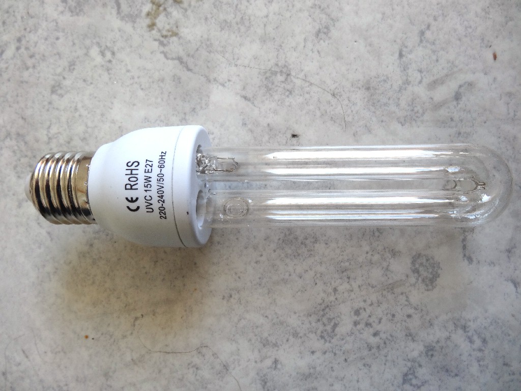

Den klassichen Versuch zum Hallwachs- bzw. Photoeffekt musste ich
natürlich auch einmal machen.
Das Elektroskop habe ich mir aus einem Nutellaglas und einer Alufolie
selbst gebastelt. Der Plastikstab zum Aufladen kommt aus China, ebenso
wie die Zinkplatte und die UV-C Lampe. Der Pullover stammt aus dem
Kleiderschrank ;-)
Funktioniert eigentlich recht gut. Mit UV-C Lampe erfolgt die Entladung
innerhalb ca. 1 Sekunde. Mit der 365 nm UV-Taschenlampe passiert wie zu
erwarten war gar nichts. Die Grenzwellenlänge zur Ionisierung des Zinks
liegt bei 286 nm, also über den 254 nm der UV-C Lampe und unter den 365
nm der Taschenlampe.
Mittels der Teilchentheorie von Licht konnte der Photoeffekt erstmalig
erklärt werden. Die Wellentheorie scheiterte daran.
Albert Einstein bekam 1921 den Nobelpreis in Physik nicht etwa für seine
revolutionären Relativitätstheorien, sondern für seinen Beitrag zum
lichtelektrischen Effekt.

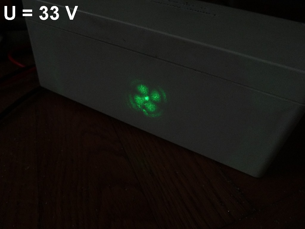

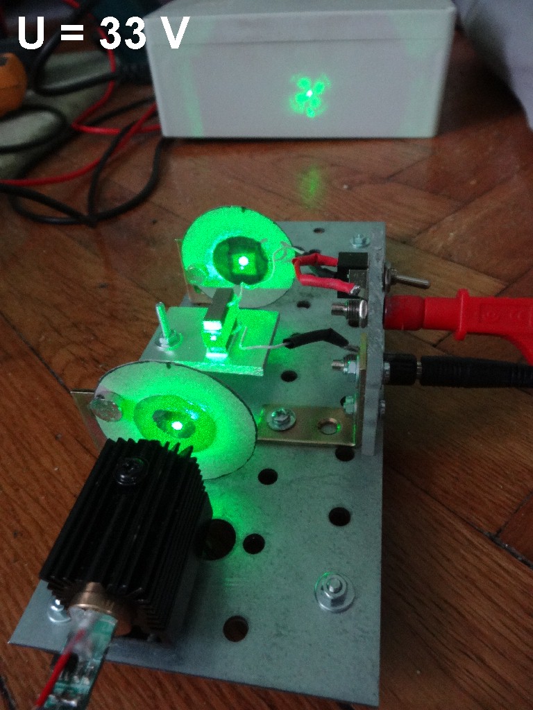

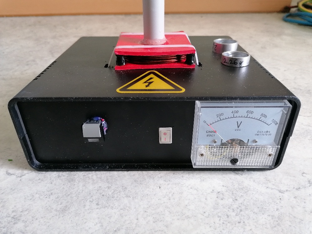

Zum Thema Optik haben mir noch der elektro-optische (Pockels- bzw.
Kerr-Effekt) und der magneto-optische Effekt (Faraday-Effekt) gefehlt.
Nun habe ich mich einmal dem elektrooptischen Effekt zugewandt.
Grundlage dieses Effekts ist die Abhängigkeit des Brechungsindex n von
der elektrischen Feldstärke. Beim Pockelseffekt ist diese Abhängigkeit
linear, also n(E) = n_0 + S_1 * E, beim Kerr-Effekt hingegen
quadratisch, also n(E) = n_0 + S_2 * E².
Normalerweise wird dieser Effekt mit nicht gerade ungefährlichen
Flüssigkeiten wie Nitrobenzol durchgeführt und ist zudem noch
schweineteuer
(https://www.leybold-shop.at/physik/versuche-sek-ii-universitaet/optik/polarisation/kerr-effekt/untersuchung-des-kerr-effekts-an-nitrobenzol/vp5-4-4-1.html).
Die dafür notwendigen elektrischen Spannungen liegen im BEreich von
10-20 kV, also auch nicht gerade gebräuchlich...

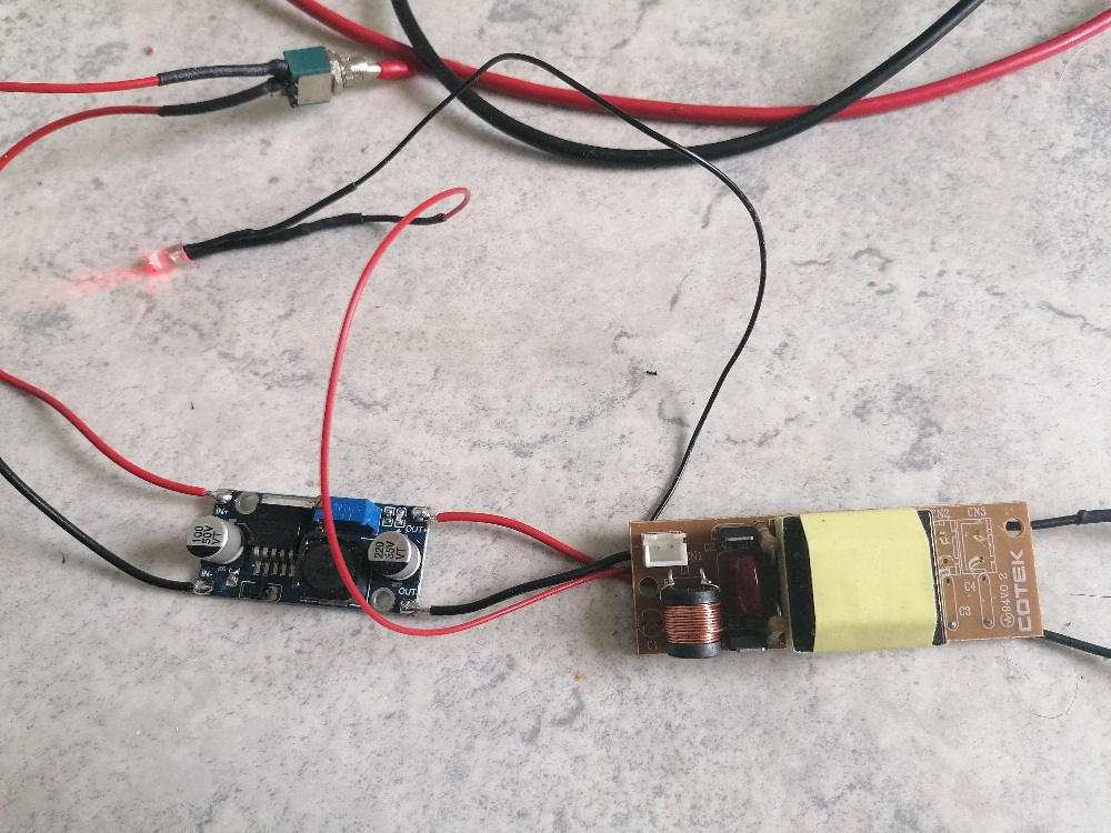

Ich habe mich deshalb für Lithium-Niobat entschieden. Die entsprechende
Pockels-Zelle gibt es für rund 60 Euro auf ebay.com aus Russland. Die
hier notwendigen Spannungen liegen deutlich angenehmer im Bereich um die
500 V. Hierfür hatte ich bereits ein regelbares Netzteil mit
CCFL-Inverter in meinem Fundus.
Der Aufbau ist nun folgender: Der Laserstrahl trifft auf einen
Polaisationsfilter. Dieser sorgt für linear polarisiertes Licht, welches
auf die Pockelszelle trifft. Liegt dort keine Spannung U an, so laufen
ordentlicher und außerordentlicher Strahl im doppelbrechenden Kristall
gleich schnell und der Polarisationszustand ändert sich nicht. Dadurch
kann der Laserstrahl einen hinter der Pockelszelle postierten und um 90°
gedrehten Polarisationsfilter nicht passieren.
Legt man nun aber eine Spannung an die Pockelszelle an, so laufen
ordentlicher und außerordentlicher Strahl durch den unterschiedlichen
Brechungsindex n unterschiedlich schnell. Am Ende der Pockelszelle
besitzen sie daher in der Regel einen Phasenunterschied. Bei der
Überlagerung ergibt sich daher im allgemeinen elliptisch polarisiertes
Licht. Dieses kann aber nun den zweiten Polarisationsfilter passieren
und am Schirm wird der Laserstrahl wieder sichtbar.
Auf diese Weise steht einem ein sehr schneller, elektrisch steuerbarer
Lichtschalter zur Verfügung.
Mehr zu diesem Thema auf meiner Homepage:
https://stoppi-homemade-physics.de/elektrooptischer-effekt-pockels-bzw-kerrzelle/
Den magneto-optischen bzw. Faraday-Effekt gehe ich als nächstes an. Hier
wird die Polarisationsebene des Lichts in einem in Richtung der
Lichtausbreitung orientierten Magnetfeld gedreht...

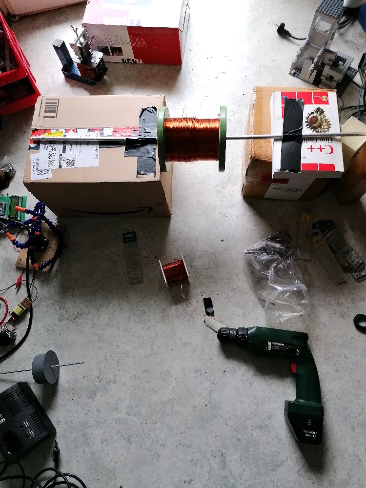

Zur Vervollständigung hier noch mein Versuch zum magneto-optischen
Effekt bzw. Faraday-Effekt.
Läuft linear polarisiertes Licht durch ein in Ausbreitungsrichtung
orientiertes Magnetfeld, so dreht sich die Polarisationsebene abhängig
von der Stärke des Magnetfelds.
Mein Magnetfeld erzeuge ich mittels einer Zylinderspule mit rund 560
Windungen. Bei 20V beträgt die Stromstärke rund 5A. Als Medium verwende
ich Olivenöl. Vor und hinter der Spule unter Öl befindet sich ein
Polarisationsfilter.
Kreuzt man beide und schaltet dann den Spulenstrom ein, so kommt es zu
einer geringen Veränderung der Helligkeit, da sich ja die
Polarisationsebene leicht gedreht hat. Der Effekt ist nicht gerade
überwältigend, aber man erkennt zumindest eine Veränderung.
Mehr Informationen hier:
https://stoppi-homemade-physics.de/magnetooptischer-effekt-faradayeffekt/

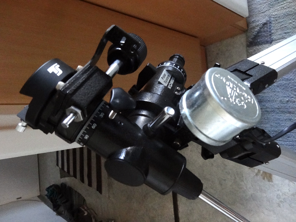

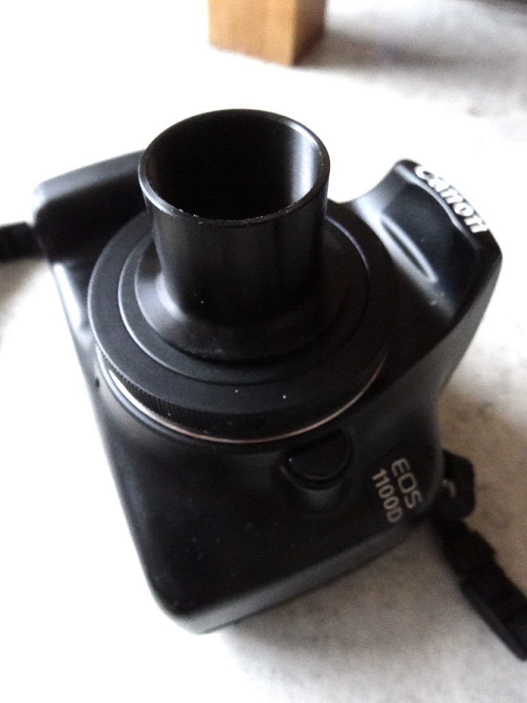

Ich habe mir auch noch eine gebrauchte Montierung mit Nachführung in
Rektaszension gekauft. Hat mich nur 70 Euro gekostet. Dazu dann noch
eine Digitalkamera Canos EOS 1100d und etwas Zubehör (Intervallauslöser
usw.). In Summe waren dies inkl. Kamera nicht einmal 280 Euro. Damit
möchte ich in den nächsten Tagen mein Glück probieren. Hierfür fahre ich
aber an einen verhältnismäßig dunklen Standort...

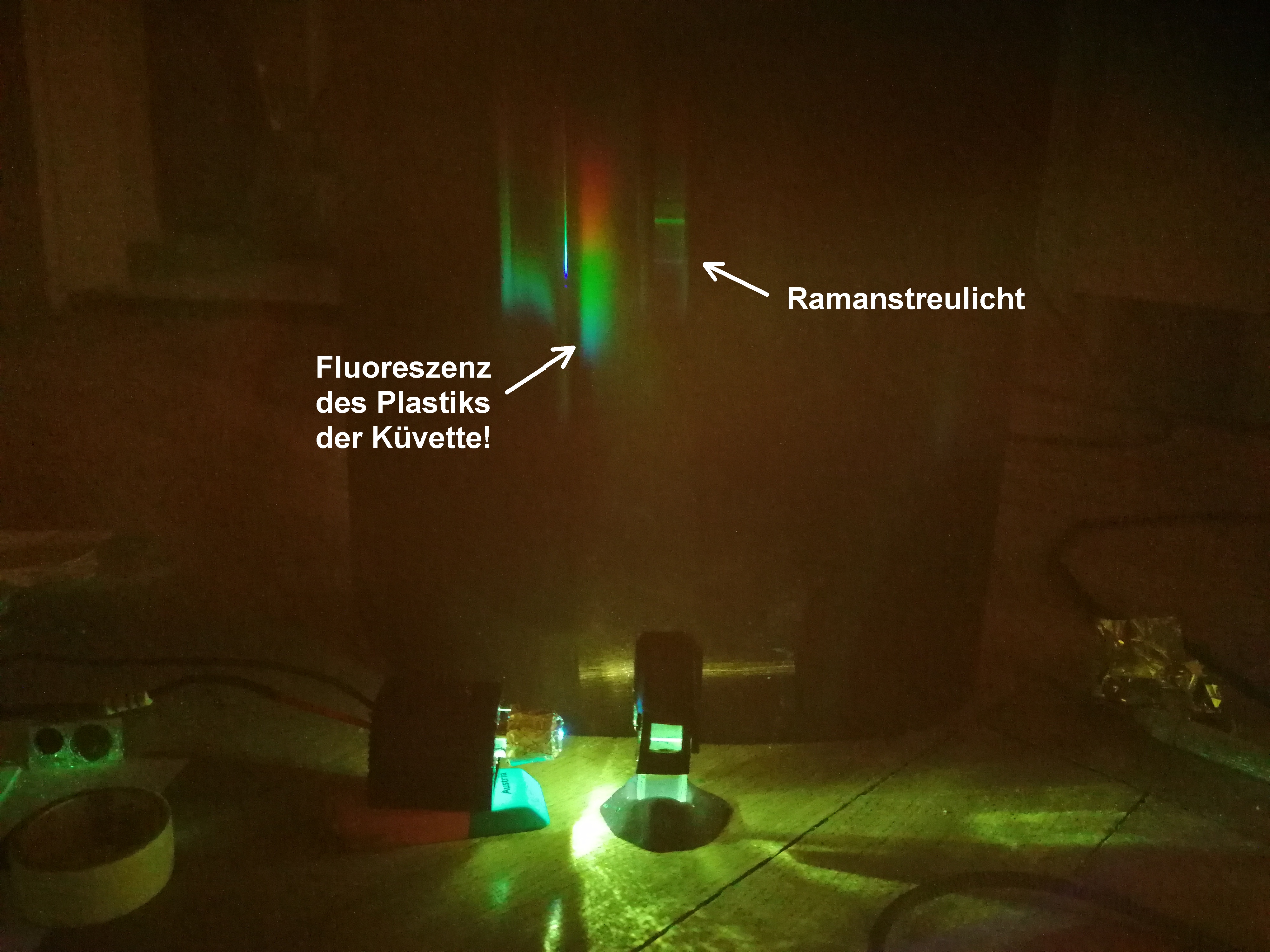

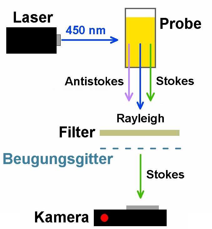

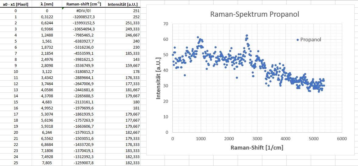

Bevor ich experimentell etwas kürzer trete, "arbeite" ich noch meine
Projektliste ab.
Darauf befand sich auch die Umsetzung einer günstigen
Raman-Spektroskopie. Zur Theorie habe ich hier alles umfangreicher
zusammengefasst:
https://stoppi-homemade-physics.de/raman-streuung/
Gleich vorweg: Die Raman-Streustrahlung ist äußerst schwach. Ich musste
mit meinem Smartphone bzw. meiner Digitalkamera zwischen 20-30 Sekunden
belichten. Vor allem das Spektrum ist dann noch einmal eine Stufe
schwächer, da das Beugungsgitter das Licht natürlich in mehrere Spektren
aufspaltet.
Zuerst machte ich den Fehler, die Fluoreszenzstrahlung des
Küvetten-Plastiks mit der Ramanstrahlung zu verwechseln. Erstere liefert
ein kontinuierliches Spektrum ist um einiges heller. Dieser Fehler
geschah, da ich den Laserstrahl nicht gut auf die Küvette ausrichtete
und dieser dann durch die Frontfläche der Küvette verlief.
Heute habe ich dann den Laserstrahl wirklich mittig ausgerichtet, sodass
er schön durch das Propanol verlief...
Bei wie gesagt Belichtungszeiten bis zu 30 Sekunden wurde dann das
Ramanspektrum sichtbar. Mit der Freeware ImageJ habe ich dann das
Intensitätsprofil für das Spektrum aufgenommen. Zuvor musste ich mein
Smartphone-Spektroskop natürlich mittels Lichtquellen bekannter
Wellenlänge (3 Laser mit lambda = 405 nm, 532 nm und 650 nm)
kalibrieren. Das ist nicht extrem genau aber es geht einigermaßen.
Dann habe ich aus den Abständen der Pixel zum Ort des Maximums 0-ter
Ordung und dem Kalibrierfaktor (0.3122 nm/Pixel) die Wellenlänge des
Spektrums berechnet und dann noch die Raman-Verschiebung 1/450nm -
1/lambda.
Das erhaltene Spektrum ist jetzt nicht gerade berauschend und genau,
aber man erkennt zumindest die beiden größten peaks bei rund 950 cm^-1
und 2600 cm^-1.
Angesichts meines sehr einfachen und günstigen Aufbau bin ich mit den
Ergebnissen aber zufrieden. Alleine der Raman-Filter kostet
normalerweise über 250 Euro, meiner hat nur 19 USD gekostet. Auch
verwende ich als Spektroskop mein Smartphone. Normalerweise benötigt man
ein sehr sensibles Liniensensor-Spektroskop, was auch erst ab ca.
300-400 Euro zu haben ist. Aber wie immer ging es mir um eine simple und
vor allem kostengünstige Umsetzung...

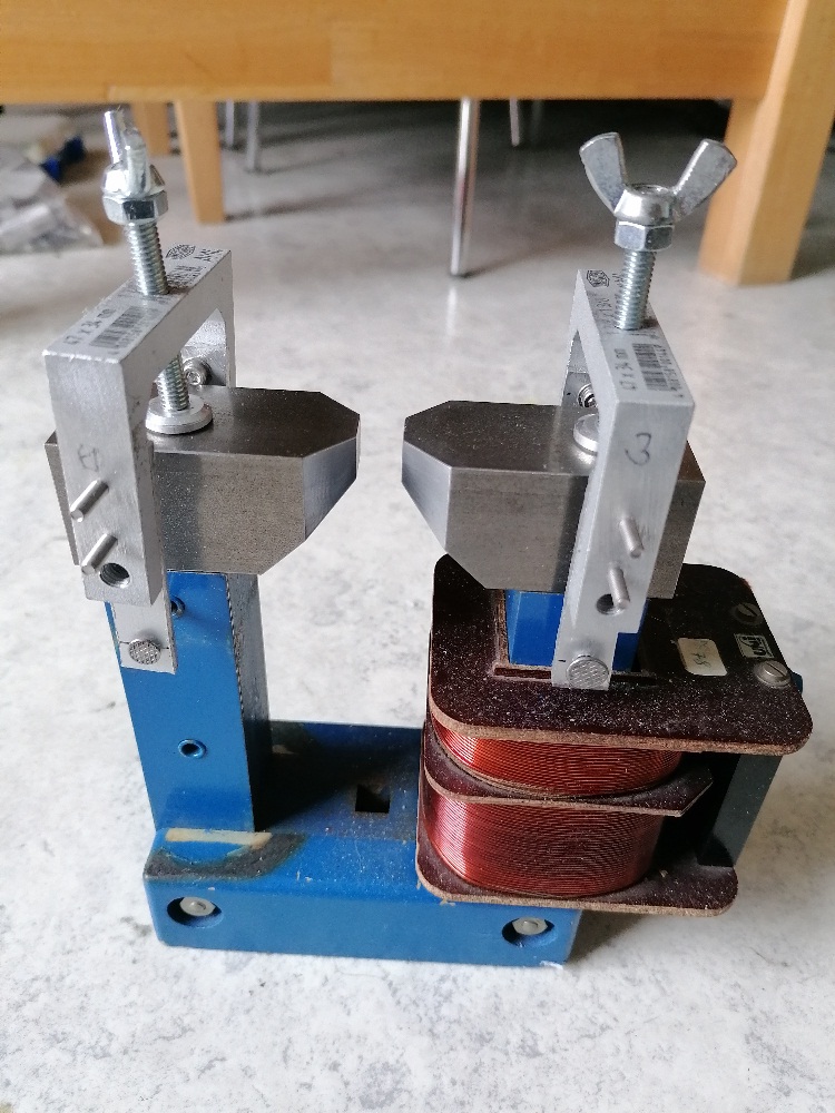

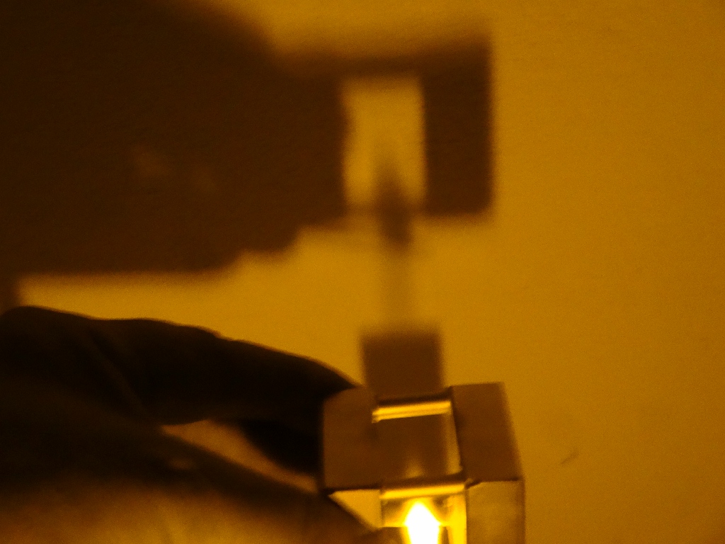

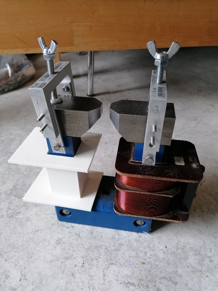

Nach dem vom Ergebnis her wenig erfolgreichen Einstein-de Haas Versuch
waren meine beiden Experimente zum Zeemaneffekt leider auch nicht von
Erfolg gekrönt.
Im ersten Experiment versuchte ich den Zeemaneffekt mit meinem
Fabry-Perot-Interferometer darzustellen. Leider war mein Magnetfeld zu
schwach und die Auflösung des Interferometers zu gering. Beim zweiten
Experiment ging es darum, eine Veränderung des Schattens einer
Natriumflamme im Licht einer Natriumdampflampe festzustellen, wenn die
Flamme einem Magnetfeld ausgesetzt wird. Während andere mit einem sehr
starken Elektromagneten Erfolg hatten, versuchte ich es auf eine
einfachere Art mittels Permanentmagneten.
Leider konnte ich nicht wirklich viel beobachten, wenn ich die
Natriumflamme ins Magnetfeld brachte. Vielleicht gehe ich diesen Versuch
doch noch mit einem Elektromagneten an. Einen selber zu bauen scheidet
aber aufgrund mangelnder Möglichkeiten zur Metallbearbeitung aber fast
aus...
https://stoppi-homemade-physics.de/zeeman-effekt/

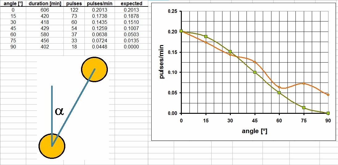

Danach habe ich meinen Rutherford-Streuversuch herausgekramt, da ich ja
mittlerweile eine Vakuumpumpe besitze. Mit dieser nahm ich dann die
Zählrate in Abhängigkeit vom Streuwinkel auf. Ich erhalte ähnliche
Ergebnisse wie eine Quelle im Internet. Auch bei mir sinkt die Zählrate
für Winkel >= 10° massiv ab. Darüber beläuft sich die Zählrate auf nur
rund 0.3 cpm.
https://stoppi-homemade-physics.de/rutherford-streuexperiment/

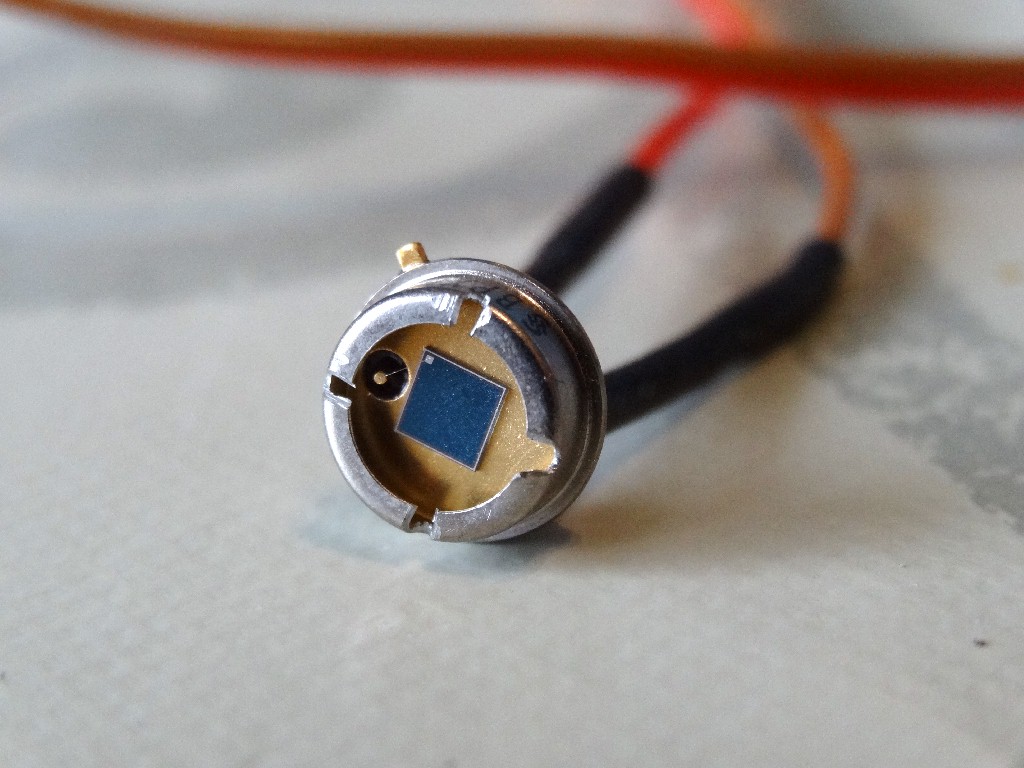

Mein neuestes Projekt behandelt den Bau eines einfachen Fluorimeters.
Dabei beziehe ich mich weitestgehend auf einen bei AATiS erschienenen
Artikel im aktuellen Praxisheft 32 von Oliver Happel:
https://www.aatis.de/content/bausatz/AS662_Fluorimeter
Als Lichtdetektor kommt bei mir der Sensor TSL252R zum Einsatz, da ich
diesen noch in meiner Bastelkiste habe und er sehr einfach angesteuert
und ausgelesen werden kann. Untersuchen werde ich Fluorescein und Chinin
und zumindest bei ersterem die Fluoreszenzintensität in Abhängigkeit von
der Konzentration aufnehmen...
https://stoppi-homemade-physics.de/fluorimeter/

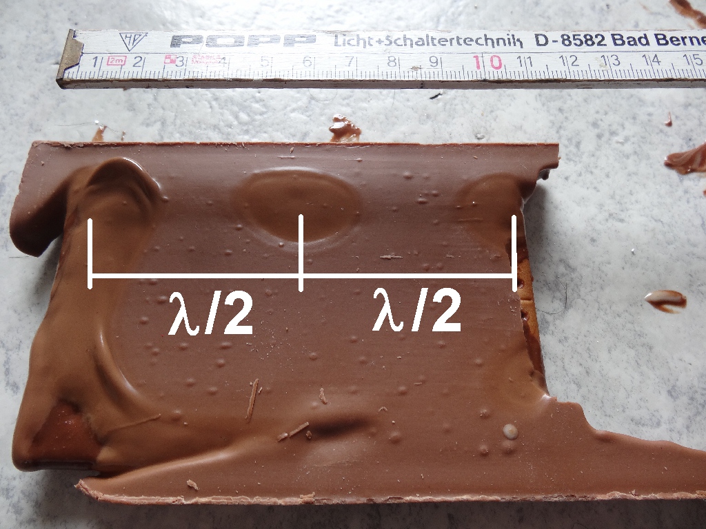

Den Versuch werden eventuell schon einige kennen, aber ich finde ihn
einfach genial. Denn wer kommt schon auf die Idee, die
Lichtgeschwindigkeit mit einer Mikrowelle und einer Schokolade zu
bestimmen. Funktioniert aber wirklich nur sollte man erstens besser eine
Kochschokolade verwenden und zweitens die Mikrowelle nicht lange
einschalten. Denn das gibt wie bei mir eine ordentliche Sauerei...
von Michael M. (Firma: Autotronic) (michael_metzer)
Den gleichen Versuch kann man auch mit einer Scheibe Käse machen. Das
Ergebnis ist das Gleiche, aber die Sauerei ist geringer. 🙂

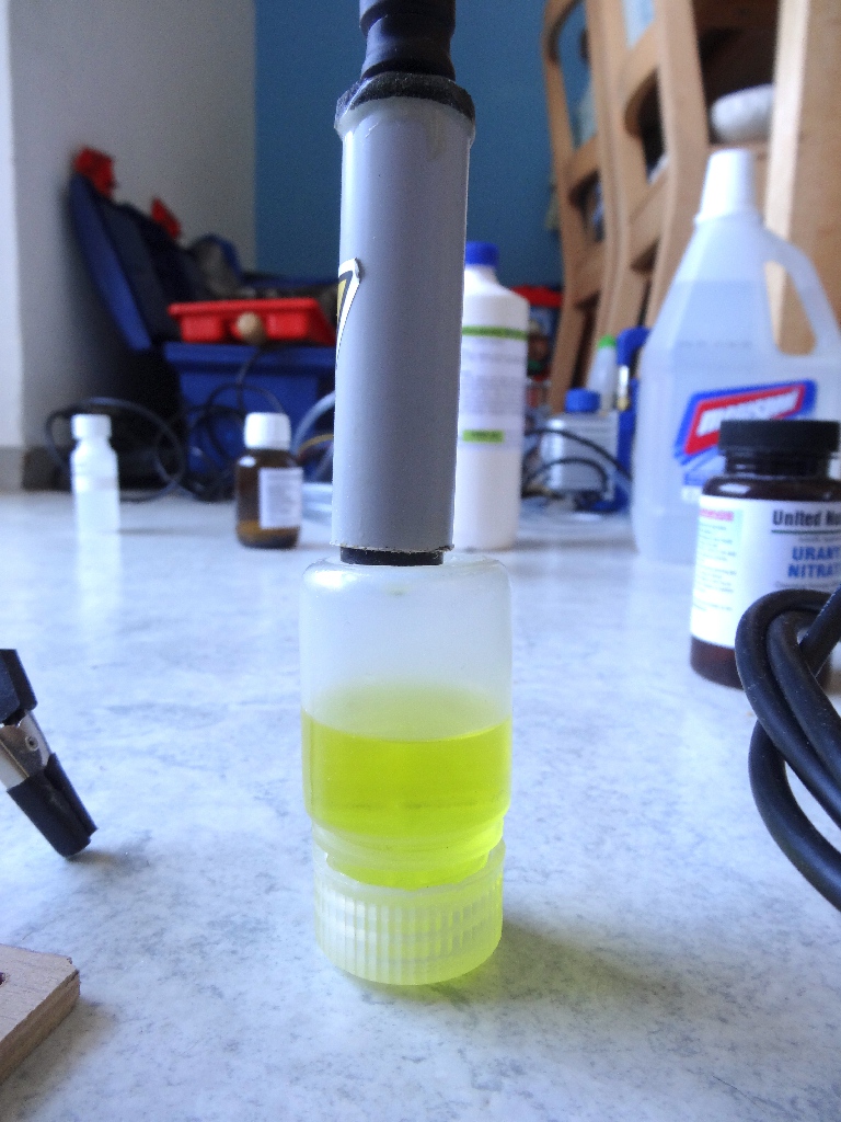

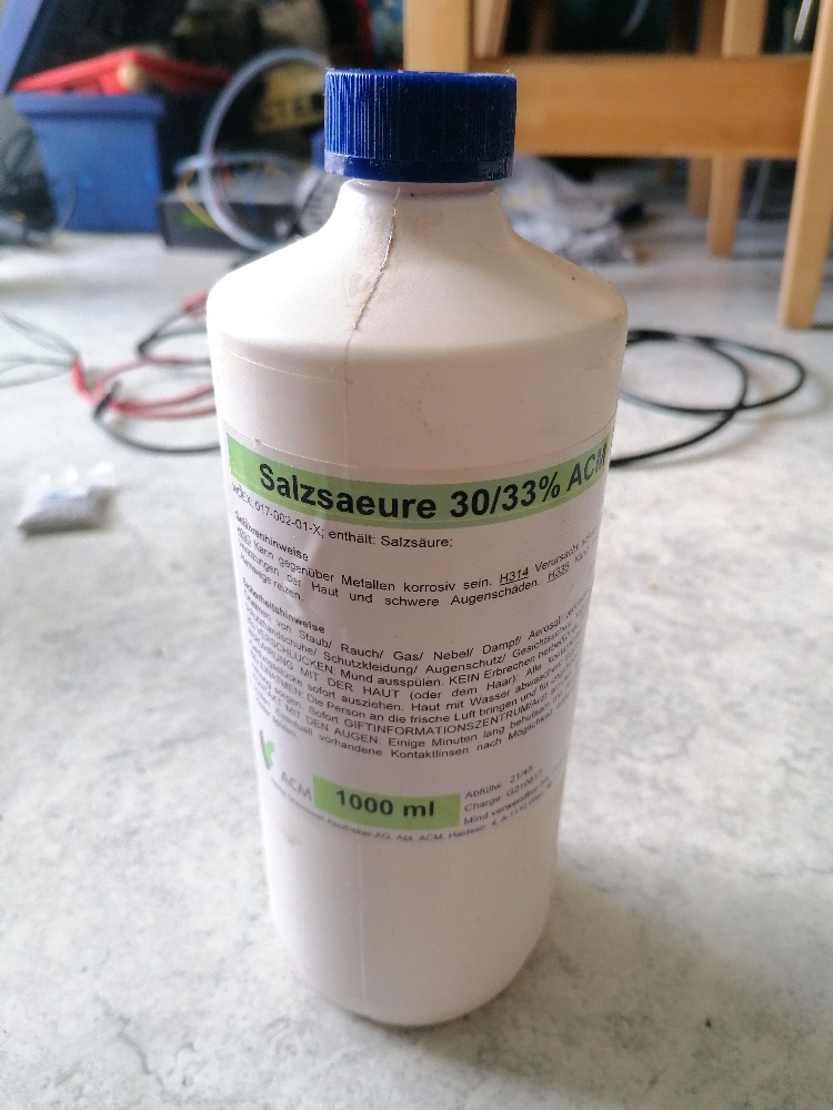

Hier noch mein Protactiniumgenerator fürs Schulphysiklabor zur
Bestimmung der angenehm kurzen Halbwertszeit (70 sek) von Pa-234.
Benötigt werden folgende Substanzen/Teile:
* 1-2 g Uranylnitrat
* 33%ige Salzsäure
* Methylisobutylketon oder Isoamylacetat
* (destilliertes) Wasser
* einen Geigerzähler
Link: https://stoppi-homemade-physics.de/protactiniumgenerator/

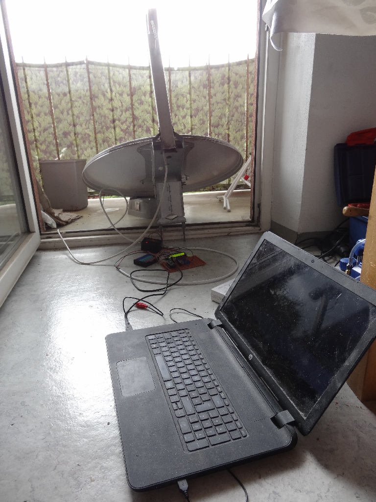

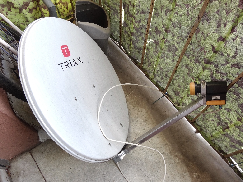

In den letzten Wochen habe ich mich mit Radioastronomie beschäftigt und
meine Wohnung dank einer Satellitenschüssel noch voller gemacht als sie
ohnehin schon war.
Mit einer solchen Schüssel + Satellitenfinder + Arduino habe ich dann
das wohl einfachste Projekt zur Radioastronomie umgesetzt. Auf die Sonne
ausgerichtet erhöht sich der Pegel und ich kann auf diese Weise ohne
nachgeführter Montierung einen Sonnentransit beobachten. Dies ist mir
auch gelungen und mein Graph weist sogar eine Besonderheit in Form einer
Beule auf. Ob dies durch eine kurzfristig veränderte Sonnenaktivität
bedingt ist, kann ich nicht mit Bestimmtheit sagen. Die
Sonnenaktivitätsverläufe im Internet betrachtend war zur gegebenen Zeit
wirklich eine geringe Steigerung verzeichnet.
Da ich wie gesagt keine Montierung verwende, konnte ich die
Satellitenschüssel nur dermaßen auf die Sonne ausrichten, dass der Pegel
maximal wurde. Danach habe ich die Stellung nicht mehr verändert und den
schwächer werdenden Pegel aufgezeichnet.

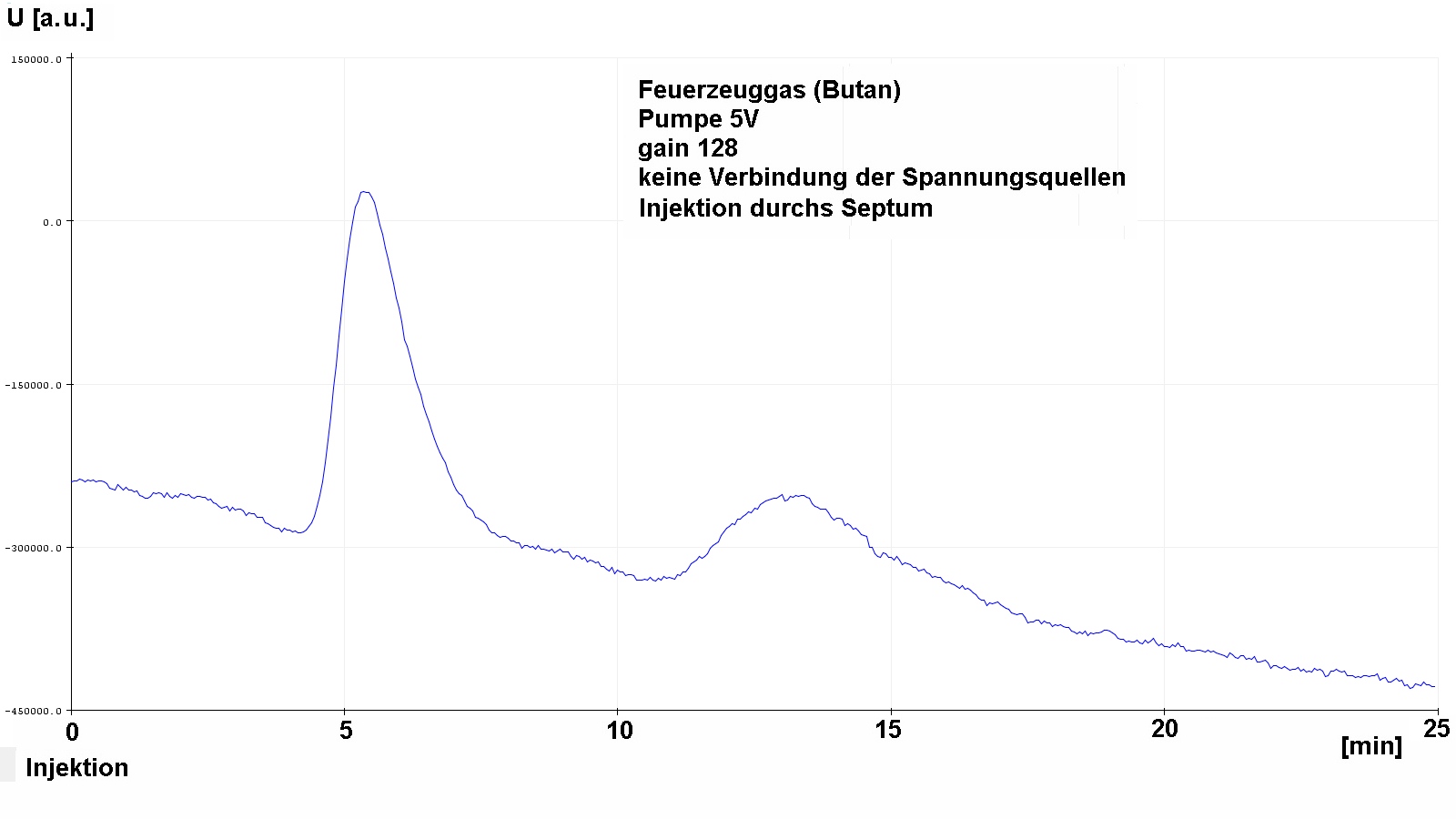

Dann habe ich mich auch noch einer einfachen Gaschromatographie
gewidmet. Von AATiS (Arbeitskreis Amateurfunk und Telekommunikation in
der Schule) gibt es den leider vergriffenen Bausatz AS656
(https://www.aatis.de/content/bausatz/AS656_Gaschromatograph).
Dankenswerterweise hat mir der Entwickler dieses tollen Geräts, Dr.
Oliver Happel, eine Trennsäule auf Basis Kieselgur und weitere Teile
zukommen lassen. So musste ich eigentlich nicht mehr allzuviel tun.
Anstelle der Messbox AS646
(https://www.aatis.de/content/bausatz/AS646_Messbox) verwende ich einen
im Prinzip gleichen Aufbau mit dem HX711 und einem Arduino Nano. Der
Sensor zur Detektion der einzelnen Gase besteht aus einer kaputten
Glühbirne (6V/40mA). Diese ist Teil einer Wheatstonebrücke und durch die
unterschiedliche Wärmeabfuhr der einzelnen Gase und demzufolge
unterschiedliche Temperatur der Glühwendel verstimmt sich die Brücke
mehr oder weniger. Testen werde ich sie in den nächsten Tagen mit
Feuerzeuggas.
Link: https://stoppi-homemade-physics.de/gaschromatographie/
Ein erster Testlauf des Gaschromatographen mit Feuerzeuggas (Butan) ist
absolviert. Zwar bekomme ich nicht so schöne "Spektren" wie Dr. Happel,
aber ich kann scheinbar zumindest schon einmal i-Butan und n-Butan
trennen...

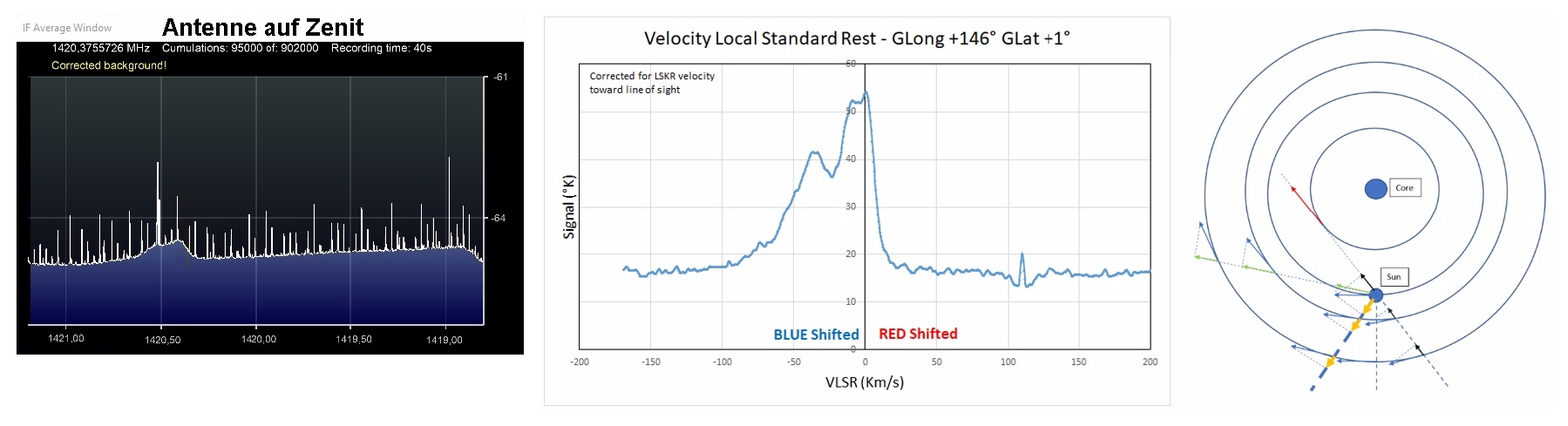

Heute habe ich einen ersten Test draußen im Hof mit der WLAN-Antenne
unternommen, um eben die 21cm-Wasserstoffstrahlung unserer Milchstraße
aufzunehmen. Und ich denke, ich habe die "Linie" wirklich detektiert.
Wenn ich mein Frequenzprofil mit einem aus dem Internet für annähernd
die gleiche galaktische Stelle
(https://physicsopenlab.org/2020/09/08/milky-way-structure-detected-with-the-21-cm-neutral-hydrogen-emission/)
vergleiche, so erkenne ich einige Übereinstimmungen. Gegen eine Mauer
gerichtet verschwindet wieder der Wasserstoff-Peak in meinem Spektrum.
Die im Internet zugänglichen Wasserstoffprofile für die jeweiligen
galaktischen Positionen sind gegen die Fluchtgeschwindigkeit aufgetragen
und zwar nach links blauverschoben und nach rechts rotverschoben. Mein
Profil ist ja gegen die Frequenz aufgetragen, nach rechts mit steigender
Frequenz. Deshalb habe ich zum Vergleich mein Profil spiegeln müssen.
Da ich die Antenne nicht parallaktisch montiere und nachführe, sondern
nur auf den Zenit ausrichte, muss ich für eine Messung einer anderen
Stelle unserer Milchstrasse (Sternbild Schwan) noch einige Zeit warten,
wenn ich die Messung nicht mitten in der Nacht durchführen möchte.

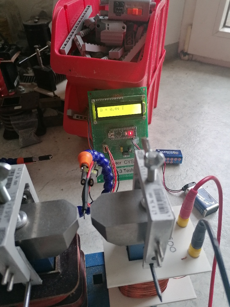

Der Zeemaneffekt mag mich nicht... Jetzt habe ich den dritten, leider
erfolglosen Versuch gestartet, ihn experimentell nachzuweisen.
Zuerst hatte ich versucht ihm mittels HeNe-Laser, Spule um den Laser und
meinem Fabry-Perot-Interferometer auf die Schliche zu kommen. Aber das
war bei der bescheidenen Auflösung meines Interferometers und dem
schwachen Magnetfeld eigentlich aussichtslos.
Daher habe ich eine weitere Methode versucht und zwar die
Resonanzabsorption einer Natriumflamme im Licht einer Natriumdampflampe.
Befindet sich nämlich die Natriumflamme in einem (starken) Magnetfeld,
verschwindet aufgrund des Zeemaneffekts diese Resoanzabsorption und die
Flamme dürfte keinen Schatten mehr liefern.
In meiner ersten Variante habe ich es mit zwei großen Permanentmagneten
versucht, in derern Zwischenraum sich die Flamme befindet. Die auf diese
Weise erzeugten Flussdichten lagen bei nur 0.15-0.2 T. Weiterer Nachteil
dieser Methode ist natürlich der Umstand, dass ich die Magneten über die
Flamme heben muss und daher den Effekt nicht abrupt ein- und ausschalten
kann. Der Schatten der Flamme zeigte leider keine Veränderungen im
Magnetfeld.
Deshalb habe ich zuguterletzt es noch mit einem Elektromagneten probiert
und mir dafür einen 120 x 80 x 20 mm Ferritring besorgt und diesen mit
rund 300 Windungen umwickelt. Damit erzielte ich aufgrund der bald
eintretenden magnetischen Sättigung bescheidene 0.12T bei immerhin 30V
und 19 A an der Spule. Aufgrund dieser geringen Flussdichte hatte ich
keinerlei Hoffnung, den Zeemaneffekt sichtbar zu machen und so war es
dann auch leider. Ich konnte nach dem Ein- und Ausschalten den
Magnetfelds keinerlei Veränderungen im Schatten feststellen.
Auf youtube gibt es ein ausgezeichnetes Video zu einem erfolgreichen
Versuch dieser Art: https://www.youtube.com/watch?v=iyBjPiRlxzg
Der Autor verwendet einen großen umgebauten 3 Phasentrafo und erzielt
damit bei 12V und 48A immerhin beachtliche 0.55T. Damit kann er den
Schatten deutlich erhellen.
Vielleicht hat ja jemand von euch eine Idee bzw. einen Vorschlag, was
ich noch probieren könnte. Das Problem ist auch, dass ich über keine
Werkstatt verfüge und eigentlich alles in der Wohnung mache. Diverse
Maschinen wie Winkelschleifer o.ä. besitze ich auch nicht. Von daher
kann ich Metalle/Trafos nur sehr eingeschränkt bearbeiten...
link: https://stoppi-homemade-physics.de/zeeman-effekt/

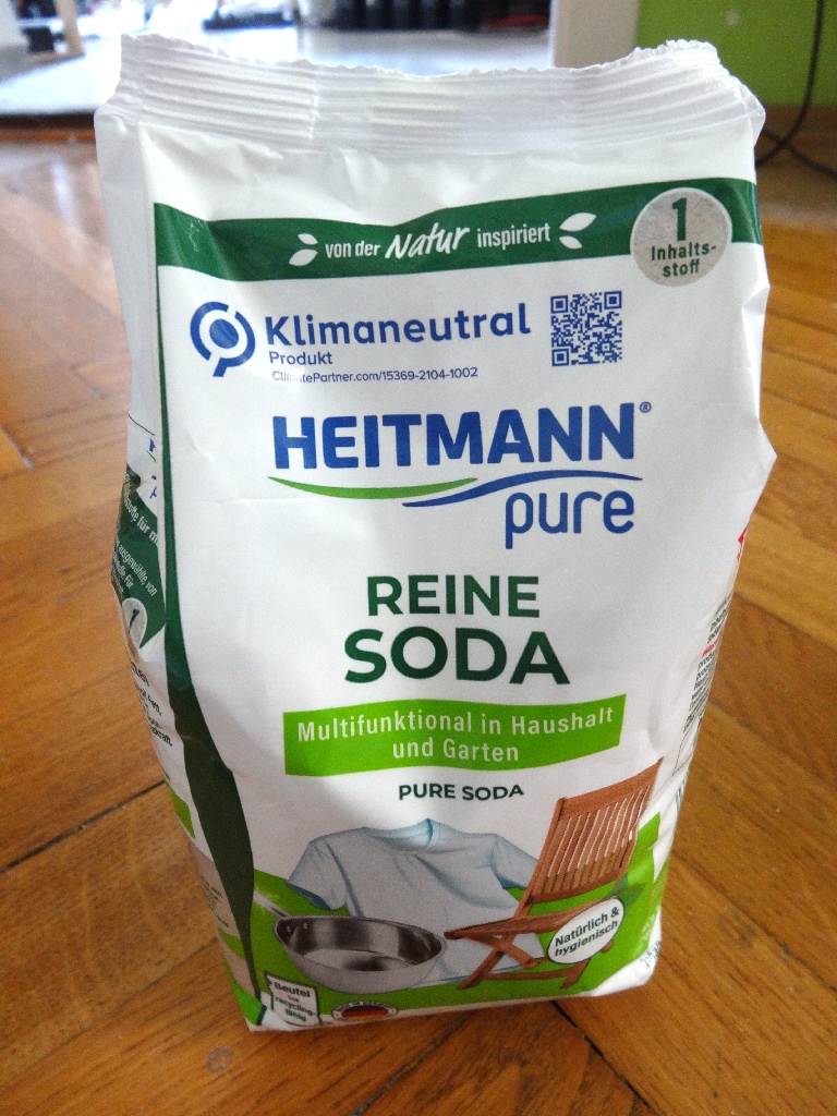

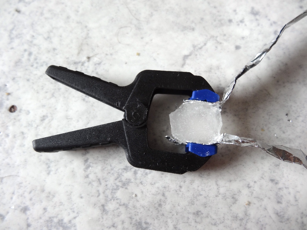

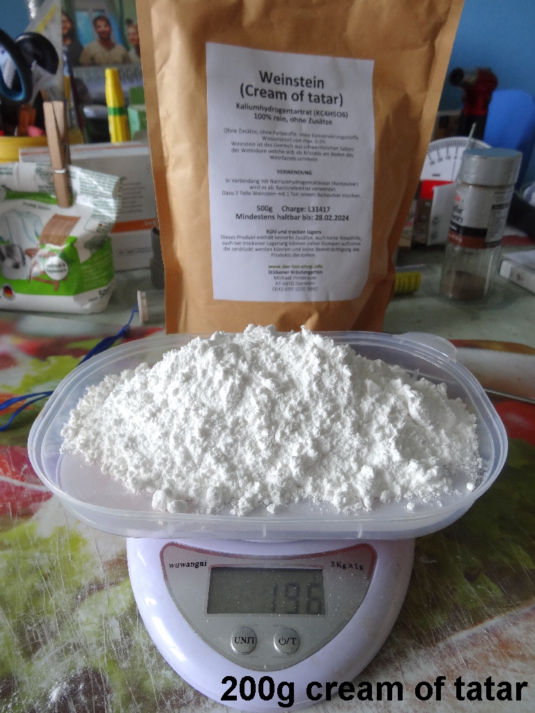

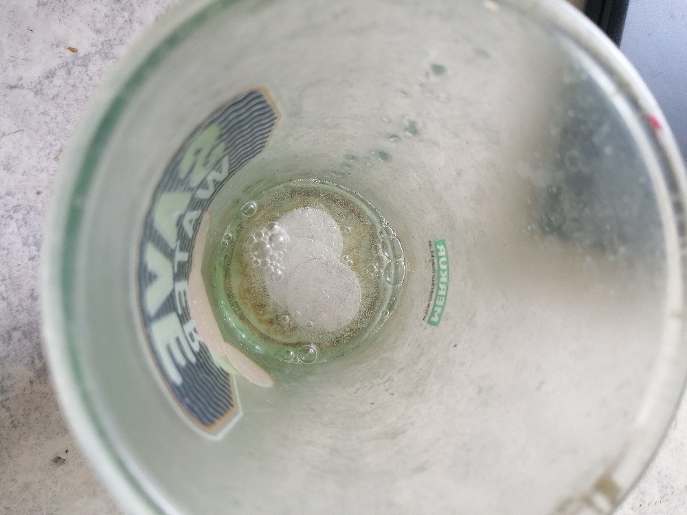

Damit meine Küche auch als Chemielabor herhalten muss, habe ich mich am
Züchten von Piezokristallen versucht und zwar aus Kaliumnatriumtartrat.
Dazu ist wiefolgt vorzugehen:
* Man erhitzt 250 ml destilliertes Wasser in einem hitzebeständigen
Glasgefäß (Fassungsvermögen ca. 500 ml) auf ca. 80°C im Wasserbad
* Dann gibt man 200 g Kaliumhydrogentartrat (sog. cream of tatar) hinzu
und rührt gut um
* Jetzt fügt man Löffel für Löffel Natriumcarbonat (Waschsoda, Soda,
Na2CO3 [Achtung: nicht verwechseln mit Natron/Natriumhydrogencarbonat!])
in das Glasgefäß im Wasserbad. Es müsste jedesmal sehr stark aufschäumen
bzw. sich viele Blasen bilden
* Dies wiederholt man so lange, bis die Flüssigkeit klar wird und es bei
Zutun von Soda auch nicht mehr blubbert
* Dann filtriert man die klare Flüssigkeit mit einem gewöhnlichen
Kaffeefilter in ein weiteres Gefäß und leert dieses dann noch einmal um
in ein flaches Plastikgefäß
* dieses Plastikgefäß deckt man mit einem Blatt Küchenrolle ab und
stellt es an einen kühleren Ort.
* Jetzt wartet man. Nach einiger Zeit sollten sich die ersten kleinen
Kristalle aus Kaliumnatriumtartrat bilden.

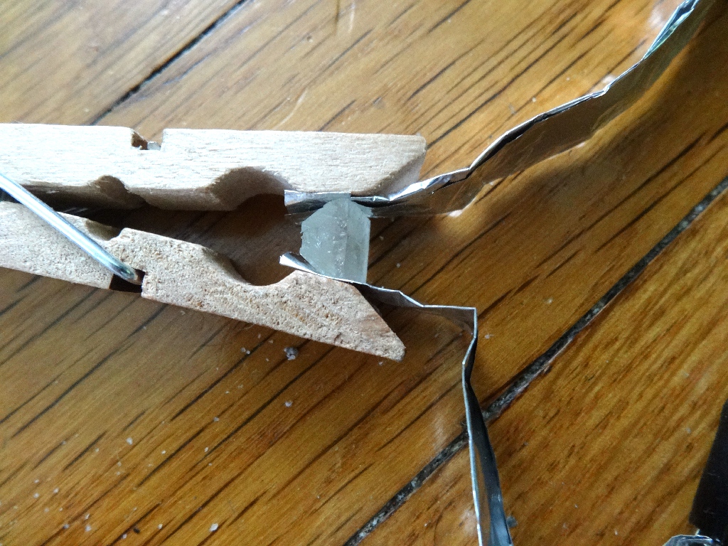

Um den Kristall auf Piezoelektrizität zu testen, wählt man einen schönen
aus und klemmt diesen zwischen 2 Alufolien mit einer Wäschekluppe.
Schließt man die beiden Alufolien an ein Oszilloskop und schlägt mit
einem Kugelschreiber auf den Piezokristall, müsste man am Bildschirm
einen Spannungspuls sehen. Ist dies der Fall, hat man erfolgreich
Piezokristalle gezüchtet, voila...
Link: https://stoppi-homemade-physics.de/piezokristalle/

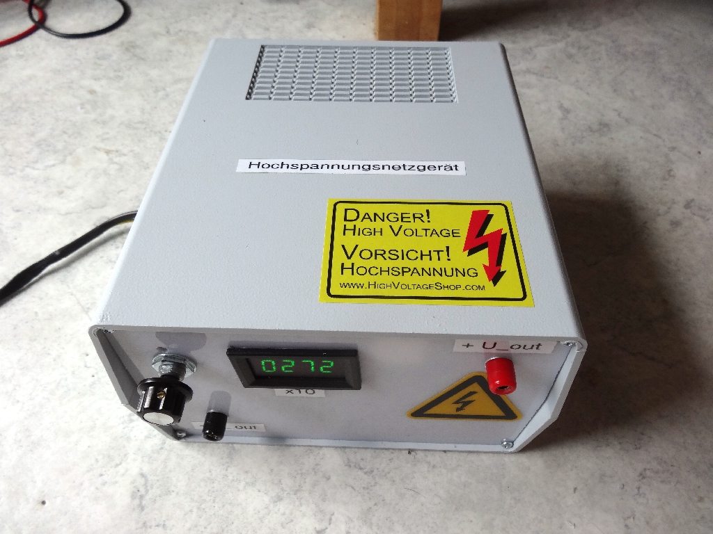

Für einige meiner Experimente (z.B. Lifter, Stickstofflaser) benötige
ich ein HV-Netzteil mit bis zu 35 kV. Mit einem alten AC-Zeilentrafo +
TV-Kaskade lässt sich das relativ einfach umsetzen.
Beim Arcen ist mir leider die Kaskade abgeraucht. Daher habe ich dem
Netzteil am Ausgang zwei 1 MOhm-HV-Widerstände in Serie spendiert.
Link: https://stoppi-homemade-physics.de/hv-netzteile/

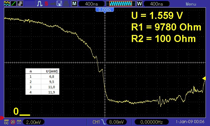

Die OPA354 aus China sind eingetroffen und so konnte ich den zweiten
Versuch zur quanitisierten Leitfähigkeit mittels Relais machen. So
richtig zufriedenstellend sind die Ergebnisse aber nicht. Ich erhalte
zwar hin und wieder Sprünge in der abfallenden Flanke, aber das ist mehr
Glückssache und mehr die Suche nach etwas, wovon man weiß wie es
auszusehen hat und so lange probiert, bis sich das Ergebnis einigermaßen
mit der Vorgabe deckt.
Habe es auch noch anstelle des Relais mit den beiden sich berührenden
Golddrähten probiert mit ähnlichen Ergebnissen. Anbei die "besten"
Screenshots vom Oszi.
Der OPA steckt im SOT23-Gehäuse, da war ich schon am Limit mit meinen
Löt"künsten".
Zum Abschluss habe ich es noch einmal mit dem anderen Versuchsaufbau
(zwei Golddrähte und dann einfacher Spannungsteiler an Batterie)
probiert, dieses mal aber nur mit einer einzelnen AA-Batterie (ca.
1.6V). Da sollten die Stufen bei 6.8, 9.5, 11, 11.9, 12.5 mV usw.
liegen. Diese sind bei einigen Versuchen auch mehr oder weniger sichtbar
geworden. Aber wie schon gesagt, ist es mehr ein Herumprobieren bis die
Ergebnisse passen...

Laut Quantenmechanik ist ja alles quantitisierbar. Bestimmt auch der
Widerstand.
Zu dem Experiment habe ich bis jetzt nur das hier gefunden.
https://uol.de/f/5/inst/physik/ag/vlex/download/fga_golddraht.pdf
Zitat:"...Durch leichtes Klopfen auf den Tisch..."
Ich verstehe das ganze Experiment nicht. Es geht ja hier nicht ums
Kontaktprellen. Wenn die Goldkontakte sich trennen und es währendessen
zu irgendwelche Stromschwankungen kommt, wird sich das im
Subnanosekundenbereich abspielen.
> OPA354
Damit kommst du dann nicht weit.

Danke Peter für den link, den kannte ich noch nicht.
Ich klopfe auch auf den Boden, um die beiden golddrähte zu trennen.
Komischerweise geschieht die Trennung in diesem Fall deutlich langsamer
als bei mir (20 mikrosekunden/div im verlinkten Experiment gegenüber
400ns/div bei mir).
Meine beiden 0.1 mm golddrähte sollten eigentlich auch hochrein sein.
Ich werde mich der Sache nochmals annehmen und die Spannung am 10 kOhm
vorwiderstand abgreifen (bisher am 100 ohm vorwiderstand bei mir). Auch
die Orientierung der beiden golddrähte werde ich noch ändern. Bei mir
sind sie eher horizontal ausgerichtet, im link hingegen vertikal...
Beim trennen der golddrähte bilden sich nanokanäle ähnlich dem in die
Länge gezogenen Käse, wenn du dir ein pizzaeck aus einer Pizza nimmst.
Und in diesen Fällen ist der leitwert nicht mehr von der Geometrie
(Länge, Querschnitt) abhängig sondern ist quantisiert und besitzt den
leitwert 1/12900 ohm^-1. Bei mehreren solcher Kanäle parallel halt dann
n/12900 ohm^-1...

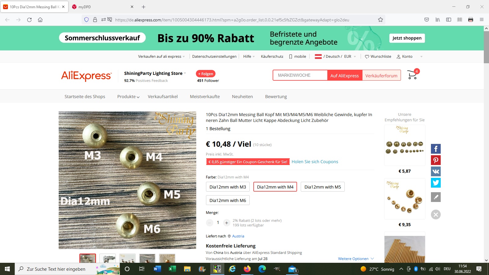

Auf aliexpress bin ich auch fündig geworden und habe dort
Feststellringe, Madenschrauben, Messingkugelmuttern und Laufrollen
bestellt. Diese Teile sind noch unterwegs und kosteten insgesamt rund 25
euro.

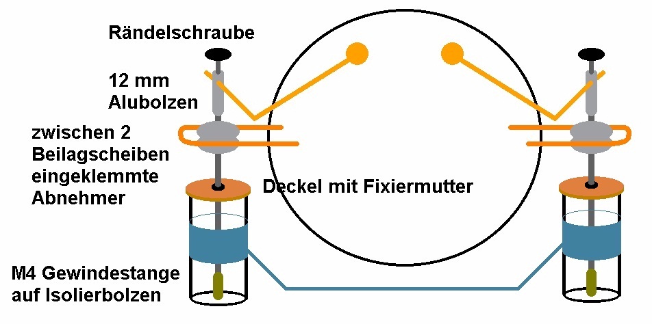

Leydenerflaschen habe ich nun doch auch selbst gefertigt. Zufällig habe
ich ein passendes Plexiglasrohr (50 mm Durchmesser) und Aluklebeband
noch in meinem Fundus entdeckt.
Die Achse des Kondensators besteht aus einer M4 Gewindestange. Zur
besseren Isolation von der Grundplatte wird die Gewindestange in einen
Polyamidzylinder geschraubt. Dieser wird dann mit Polyamidschrauben auf
der Grundplatte fixiert. Die Kapazität einer einzelnen Flasche beträgt
rund 80 pF.
Die Elektrodenhalterungen sind auch schon fertig. Die 12mm Messingkugeln
werden ans Ende der 4mm-Messingstäbe geschraubt. Außengewinde habe ich
bereits geschnitten.
Vom Astromediabausatz verwende ich eigentlich nur die beiden Scheiben
inkl. der Alusegmente. Diese wären wohl einzeln günstiger als 45 Euro zu
haben gewesen ;-)
Jetzt warte ich auf die aus China kommenden Teile. Werde über
Fortschritte natürlich berichten...
