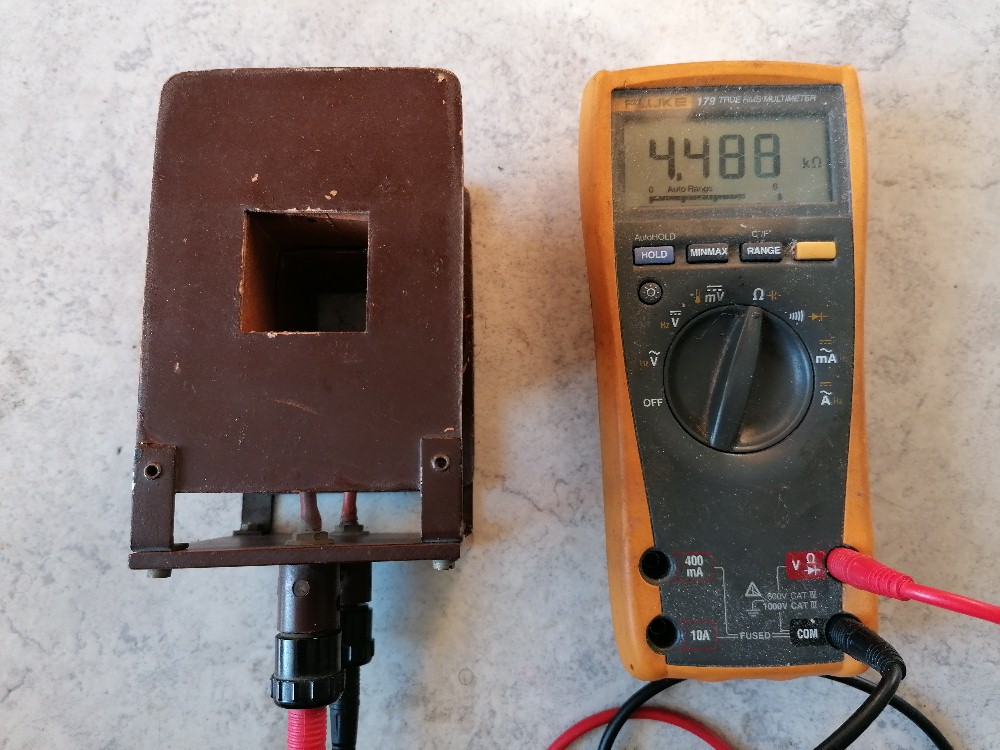

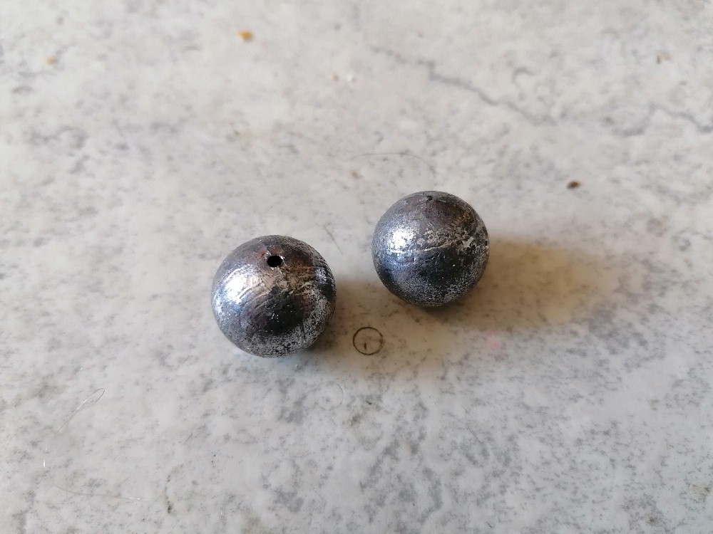

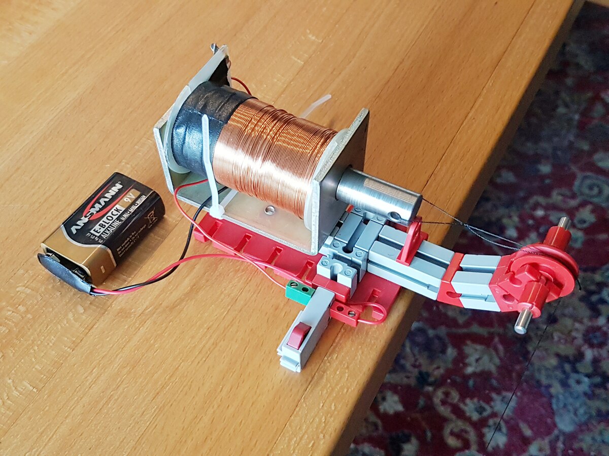

Nachweis der Corioliskraft mit einem Foucaultschen Pendel:
Hier mal ein räumlich bewegliches Pendel mit einer Eisenkugel an einem
80cm langen Bindfaden. Die Pendelbewegung wird dadurch am "Leben"
erhalten, dass der Bindfaden beim Durchpendeln der Ruheposition mit dem
Hubmagneten ein Stück angehoben wird und vor erreichen eines der beiden
möglichen Scheitelpunkte wieder abgelassen wird. Dadurch wird dem Pendel
die Pendelenergie zugeführt.
Beim Versuchsaufbau aus Fischertechnikbausteinen wird die Zufuhr der
Pendelenergie im richtigen Moment noch mit einem Taster bewerkstelligt.
Der Corioliskraftnachweis kann aber ein paar Stunden dauern, deshalb ist
eine Automatisierung durch anbringen eines Induktivsensors mit
nachgeschaltetem Monoflop an der Ruheposition erforderlich (noch nicht
gebaut).
Wahrscheinlich ist ein nur 80cm langes räumliches Pendel von zu vielen
Fehlerquellen umgeben und der Standort in Deutschland ist auch nicht
ganz so optimal. Die besten Bahnkurvenergebnisse erzielt man direkt am
Nord- oder Südpol.
Aber zumindest macht es Spass, zu versuchen das Pendel nur mit dem
Taster am Leben zu erhalten. Für die Konstruktion ist statt eines
Hubmagneten auch ein Schrittmotor mit Seilwinde oder Zahnstange
vorstellbar.

Mechanisch könnte es besser gehen, wenn der Magnet unten ist:
https://www.youtube.com/watch?v=1tXmuFA3F6I
von Michael M. (Firma: Autotronic) (michael_metzer)
Ja, rein mechanisch gesehen ist das zwar besser, aber für den Nachweis
der Corioliskraft ist ein unten angebrachter E-Magnet eine zusätzliche
Fehlerquelle. Je nachdem wie schräg der Permanentmagnet am Bindfaden in
den E-Magneten reinpendelt, wird er um so schräger wieder raus gedrückt
(räumliches Pendel). Am Ende entsteht keine gleichmäßige typische
Bahnkurve, die von der Corioliskraft herrührt, sondern ein chaotisches
Muster!

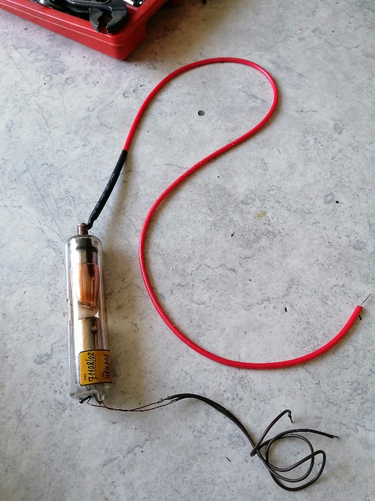

Habe mir auf willhaben.at eine alte Zündspule gekauft und mit einer sehr
einfachen Schaltung angesteuert. Ergbenis bei 19V Eingangsspannung: rund
1-1.5 cm lange Funken. Den Spannungsverlauf habe ich mir dann mittels
1000:1 Spannungsteiler am Oszilloskop angeschaut. Die Spitzen haben
beachtliche 35 kV.
Mehr Informationen: https://stoppi-homemade-physics.de/hv-netzteile/

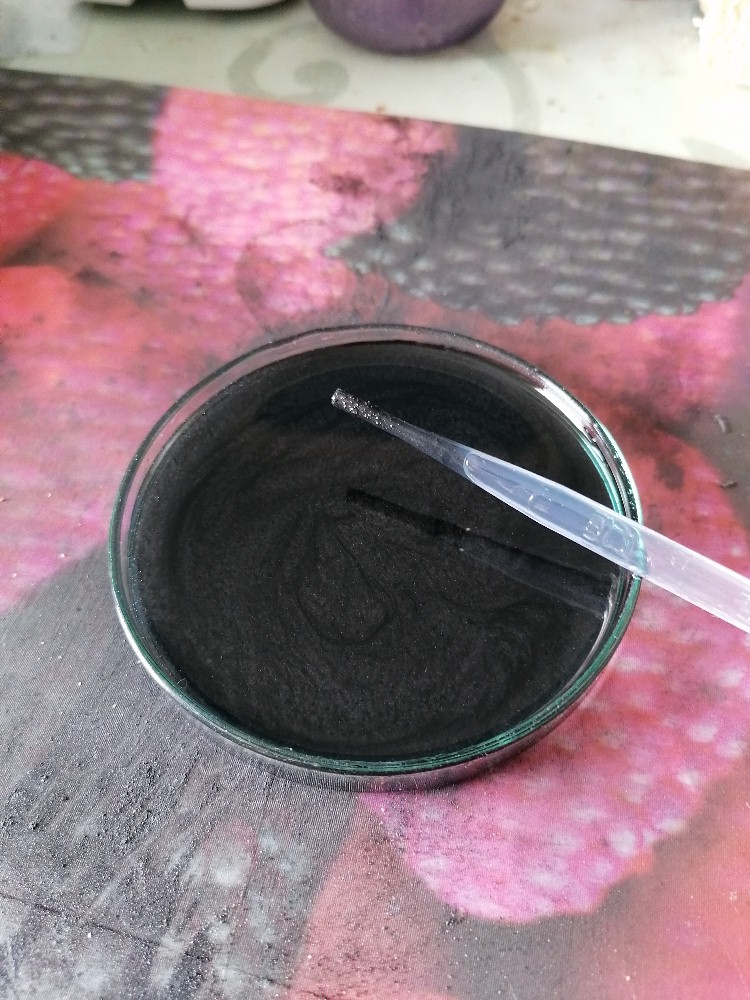

Das Experiment zur Simulation der Sonnengranulation bzw.
Rayleigh-Benard-Konvektion habe ich auch durchführen können. Es
hinterlässt zwar eine mittelgroße Sauerei in der Küche aber zum Glück
wohne ich alleine und keine bessere Hälfte rügt mich deshalb ;-)
Nachdem das kochende Wasser in den Messbecher gegeben wird und die
Petrischale mit dem Öl-Graphit-Gemisch oben draufgelegt wird, zeigen
sich nach kurzer Zeit erste Konvektionsmuster. Diese werden noch feiner,
wenn man die Petrischale vom Messbecher nimmt und auf den Küchenboden
stellt. Die Ähnlichkeit mit der Sonnengranulation ist verblüffend...
mehr Informationen inkl. Video:
https://stoppi-homemade-physics.de/sonne/

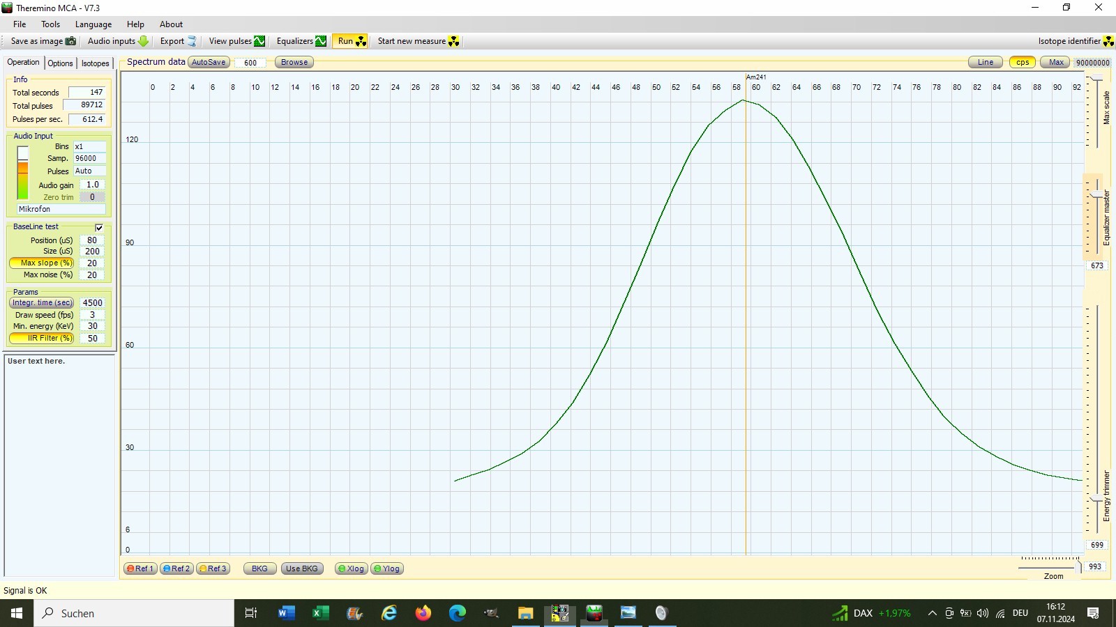

Von der Firma Scionix (https://scionix.nl/) habe ich dankenswerterweise
einige Teile (Kopplungsgel für meinen Plasmonenversuch und einige
CsI(Tl)- und BGO-Szintillatoren) zur Verfügung gestellt bekommen. Freue
mich riesig darüber. Mit den Szintillatoren und einem SiPM
(Siliziumphotomultiplier) könnte ich ein kompaktes Gammaspektroskop noch
bauen...

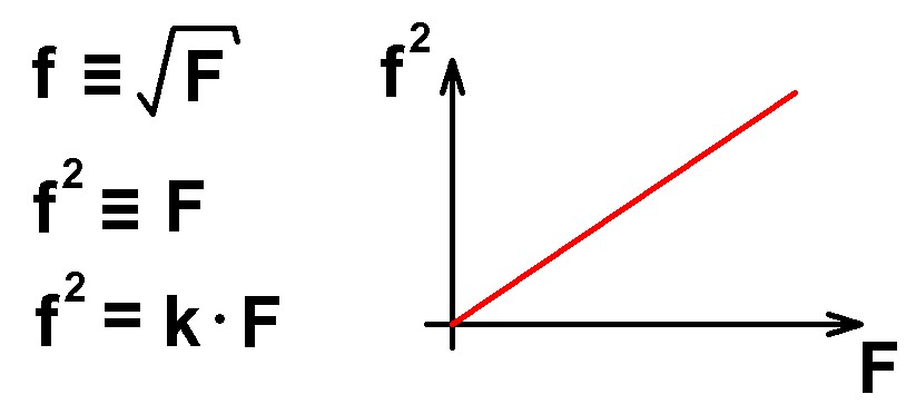

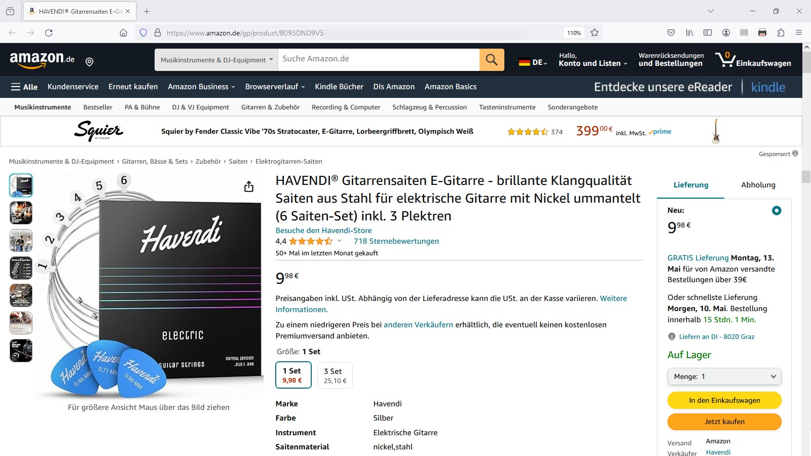

Meine Amazon-Bestellung für ein Monochord ist auch bereits angekommen.

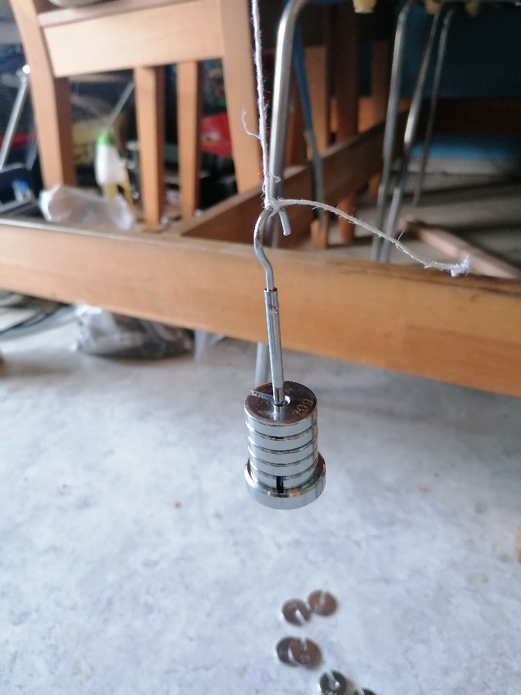

Da möchte ich die Frequenz einer Metallsaite in Abhängigkeit von der
Saitenspannung (f sollte proportional zu Wurzel(F) sein) untersuchen.

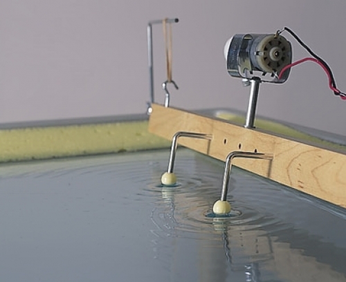

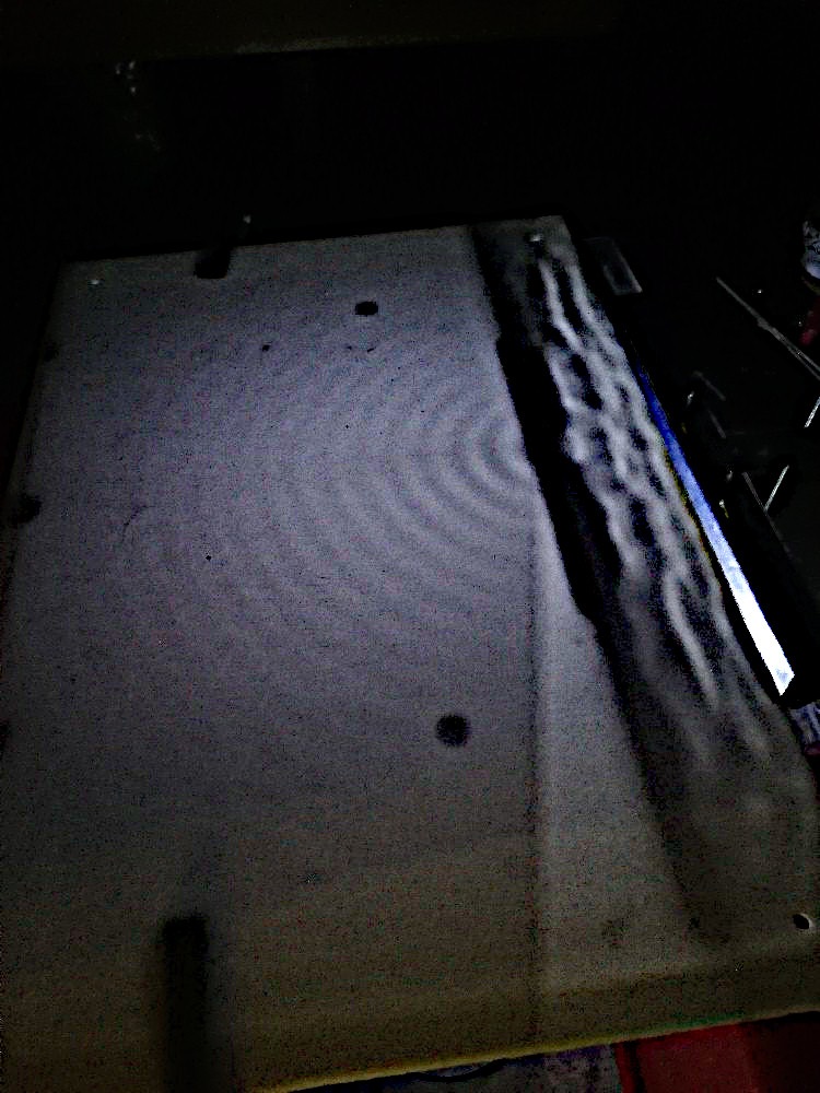

Und für meine Wellenwanne besorge ich mir diese Woche einen
Vibrationsmotor, denn mit dem Lego-Vibrator habe ich keine guten
Ergebnisse erzielt. Fad wird mir also noch nicht...

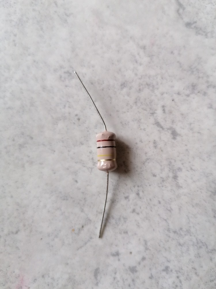

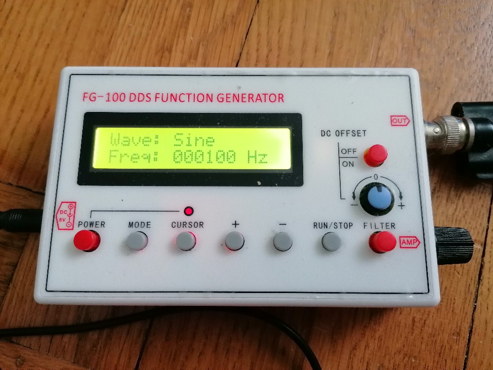

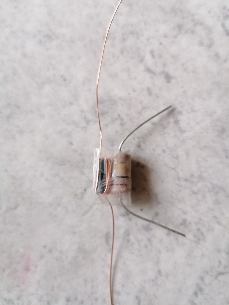

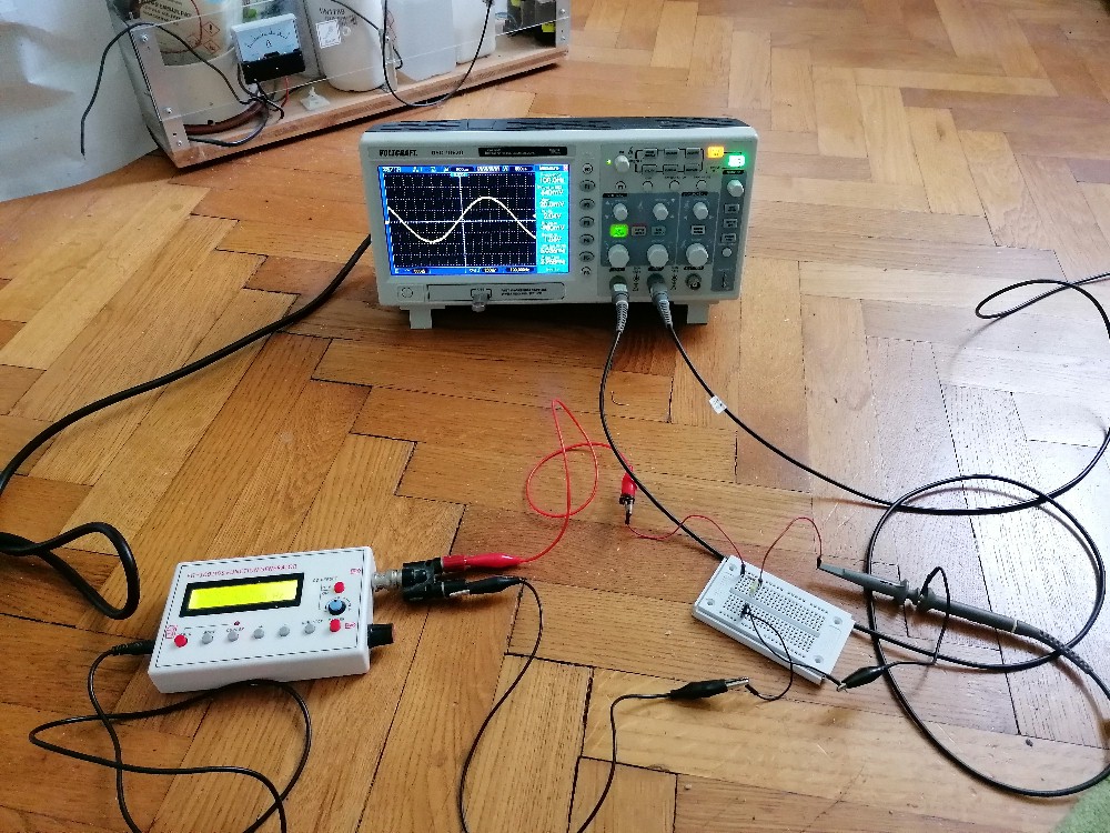

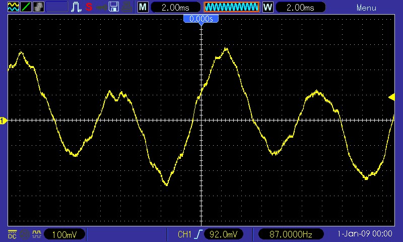

Auf der Seite von Burkhard Kainka bin ich auf ein sehr einfaches
Fluxgate-Magnetometer gestoßen. Dieses musste ich natürlich
ausprobieren. Benötigt werden zwei Drosseln mit je 3.9 mH, einen 1000 pF
Kondensator, 0.2 mm Kupferlackdraht, einen Funktionsgenerator mit etwas
Leistung und ein Oszilloskop.
Link: https://www.elektronik-labor.de/Notizen/Fluxgate.html
Treibt man die beiden Drosseln in Sättigung, so zeigt sich bei einem
externen Magnetfeld ein Signal mit der doppelten Frequenz (also bei mir
40 kHz).
Auf der Seite von B. Kainka wird auch noch auf eine andere Variante
eines Fluxgate-Magnetometers verwiesen. Auch dieses habe ich umgesetzt.
Benötigt werden hier eine 100 mH Drossel und eine Ferritperle. Auch
dieses Fluxmeter reagiert sehr gut auf einen externen Magneten...
Link: https://www.youtube.com/watch?v=pm_8xkX6a7g

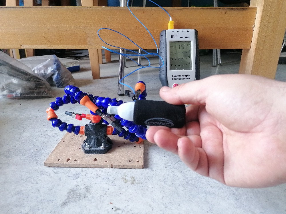

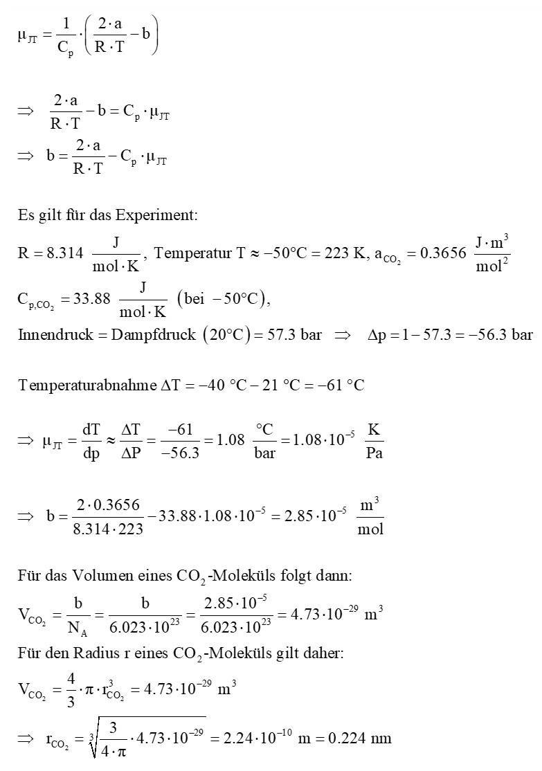

Die CO2-Pumpe für den Joule-Thomson-Effekt ist diese Woche angekommen
und so konnte ich den Versuch zur Bestimmung des
Joule-Thomson-Koeffizienten µ_JT = dT/dp durchführen.
µ_JT hängt mit den Van der Waals-Parametern a und b zusammen. b
entspricht dem Volumen von einem Mol Molekülen. Dividiert man also b
durch die Avogadrokonstante N_A = 6.023 * 10^23, so erhält man das
Volumen eines Moleküls. Genau dies habe ich gemacht und komme auf einen
Radius des CO2-Moleküls von 0.22 nm.
Ich muss aber zugeben, dass die experimentelle Bestimmung der Werte sehr
schwierig ist, da sich die CO2-Patrone während des Versuchs natürlich
stark abkühlt und dies die Berechnung des Joule-Thomson-Koeffizienten
dT/dp stark beeinflusst. Auch die Druckabnahme delta_p ist natürlich
während des Experiments nicht konstant. Weiters muss in die Formel für
die Van der Waalsparameter die Temperatur T eingesetzt werden. Welche
nimmt man da genau, wenn die Temperatur so stark sinkt? Also alles nicht
so einfach. Genauer wäre es natürlich, den Joule-Thomson-Effekt bei nur
geringem Druckabfall und daher auch nur geringem Temperaturrückgang zu
messen. Dann wüsste man besser, welche Werte man in die Formeln
einsetzt. Ich bin daher von "mittleren" Werten ausgegangen ;-)

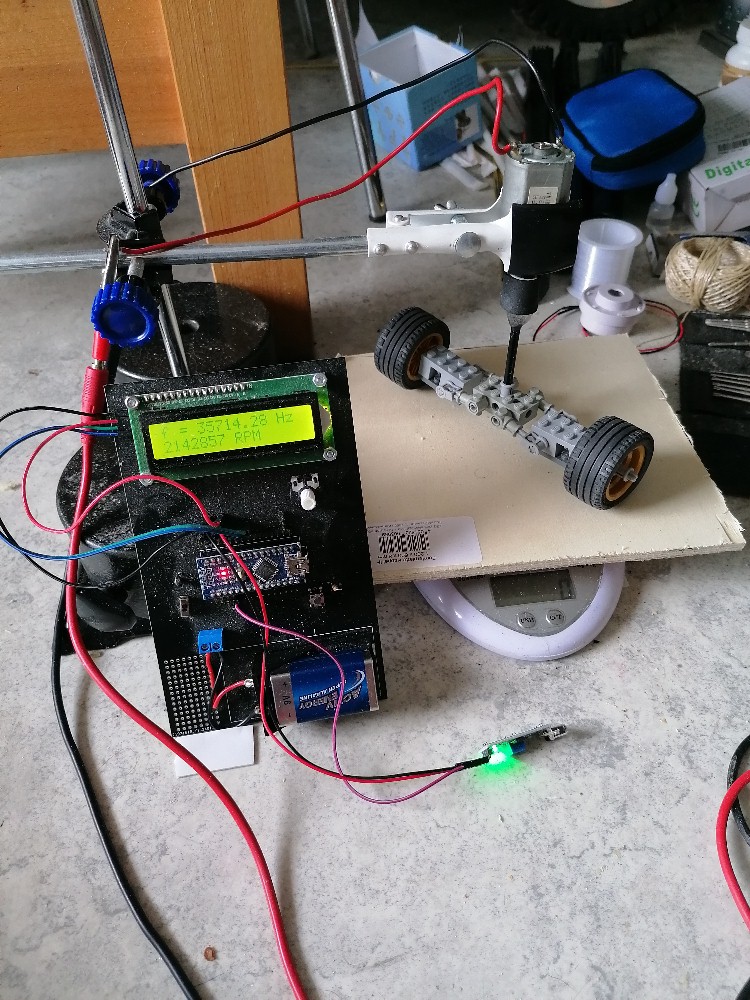

Zum Thema Kreisel habe ich aber noch zwei schöne Versuche und zwar eine
Balancier-CD von der Firma Winkler-Schulbedarf
(https://www.winklerschulbedarf.com/de/i/anti-schwerkraftscheibe-per-stk-102242).
Diese ist in 15 Minuten gebastelt und funktioniert sehr gut. Damit kann
man denke ich Schüler schon beeindrucken. Die Physik hinter dem Kreisel
ist aber alles andere als einfach ;-)

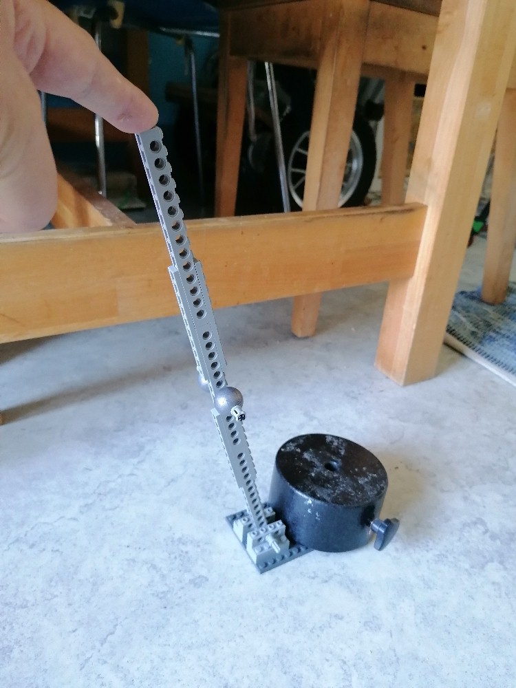

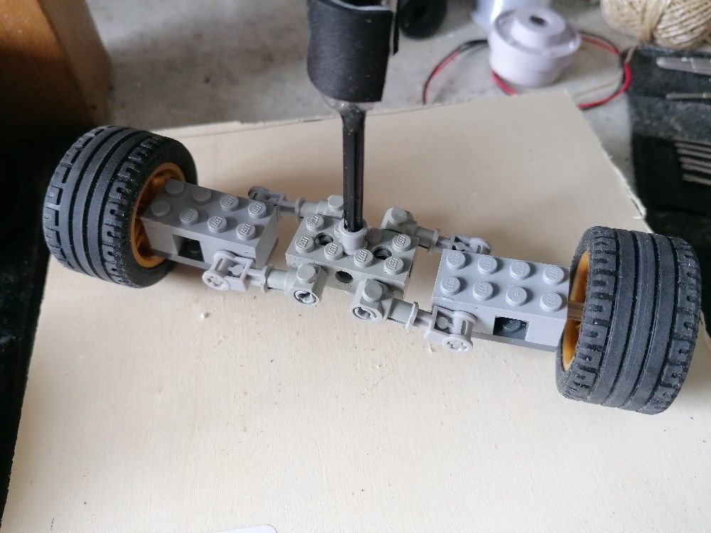

Und dann noch den sog. Kollergang. Für diesen werde ich die zusätzliche
Anpresskraft aufgrund des Kreiselmoments in Abhängigkeit von der
Drehzahl bestimmen. Es sollte eine F = f² Abhängigkeit vorliegen.
Gebastelt habe ich den Kollergang aus LEGO-Techniksteinen...

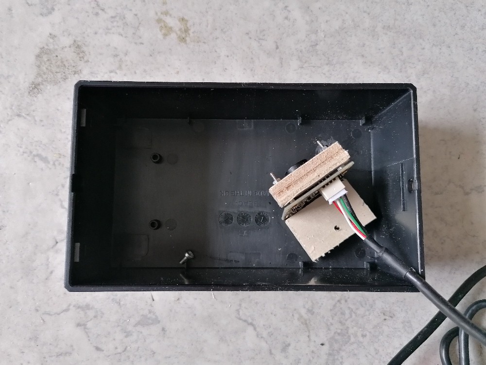

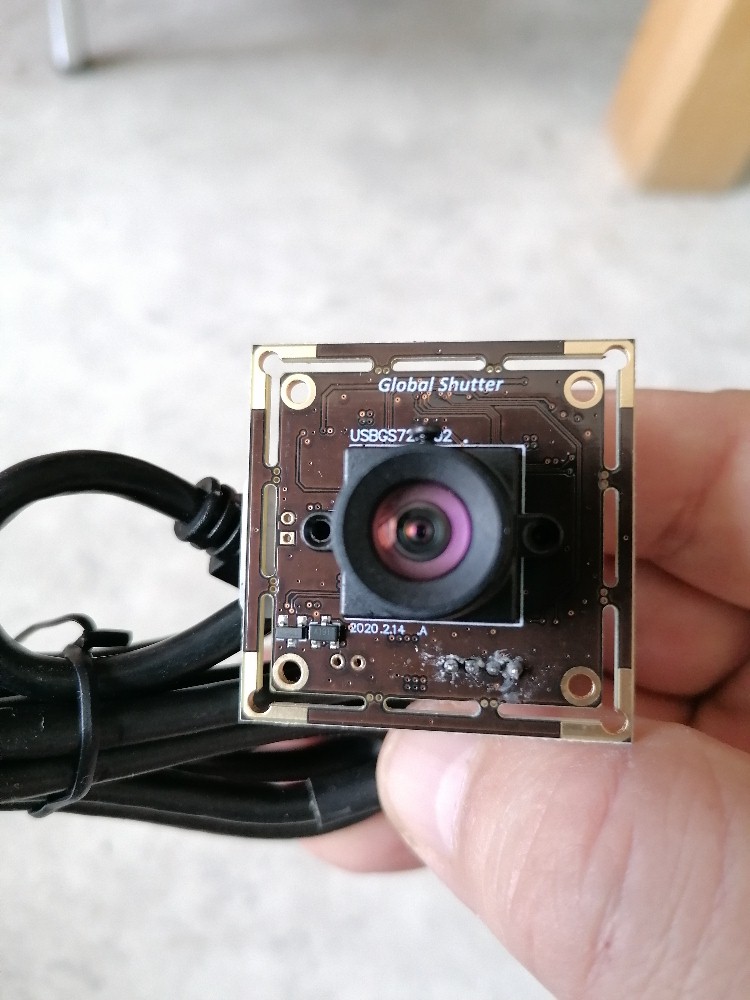

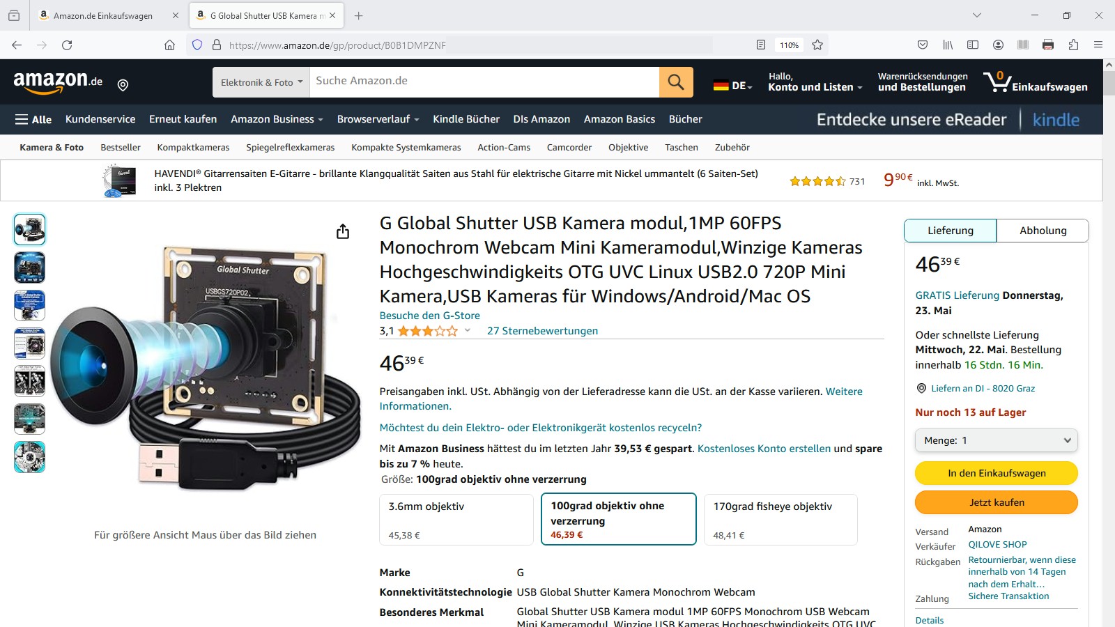

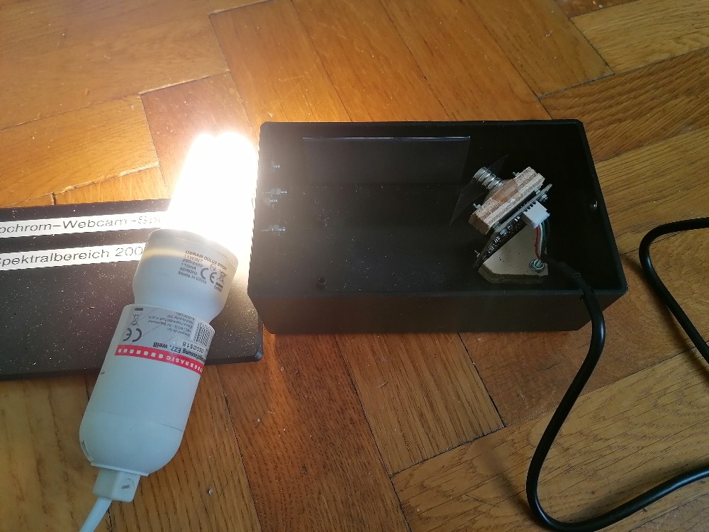

Ich habe ja auch mehrere Spektroskope. Aber für die Aufnahme der
Planckschen Strahlungskurve sind eigentlich (fast) alle nicht geeignet.
Schuld sind u.a. die Bayerfilter der einzelnen Farben, welche die
Intensitäten mehr oder weniger abschwächen, und auch der eingeschränkte
Spektralbereich meiner Spektroskope von nur ca. 400 nm bis 700 nm.
Daher habe ich mir eine monochrome Webcam auf Amazon gekauft. Diese
spricht dann ohne Filter auf die einzelnen Intensitäten an und auch den
erfassten Spektralbereich werde ich durch das Weitwinkelobjektiv auf
hoffentlich fast 1000 nm ausweiten können. Empfindlich ist der Sensor
zumindest schon einmal auf 940 nm LEDs...
Amazon-Link: https://www.amazon.de/dp/B0B1DMPZNF

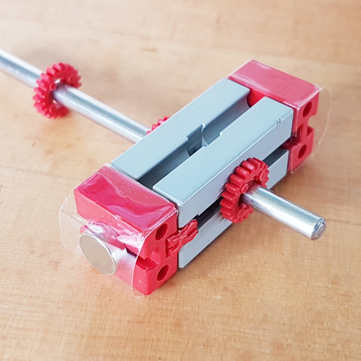

...und dann gibt's da noch so eine Art BLDC-Variante, in dem man das
Pendel von meiner Pendelkonstruktion weiter oben durch einen Rotor mit
aufgeklebten Permanentmagneten ersetzt (provisorisch mit Tesafilm
aufgeklebt).
Die Steuerung vom Pendel kann für den Motor, ohne Umbauarbeiten direkt
eingesetzt werden. Durch die Gegen-EMK arbeitet auch hier die Spule

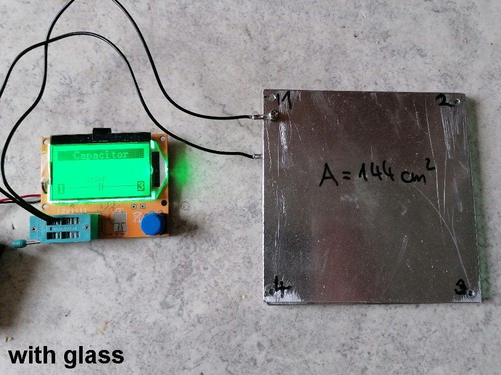

1.) Bestimmung über die Kapazität eines Plattenkondensators
Für die Kapazität C eines Plattenkondensators in Luft gilt ja C =
epsilon_0 * A / d. Kennt man also die Fläche A, den Plattenabstand d und
die Kapazität C, so kann man die elektrische Feldkonstante berechnen.
Mein Kondensator besteht aus 2 ALuminiumplatten mit den Abmessungen 12
cm x 12 cm. Mit einem billigen Komponententester habe ich dann dessen
Kapazität in Abhängigkeit von d bestimmt. Trägt man C gegen 1/d auf, so
erhält man eine ansteigende Gerade mit k = epsilon_0 * A.
Mein Ergebnis für die elektrische Feldkonstante liegt nur 1.4% vom
Sollwert 8.854 * 10^-12 A*s/V*m entfernt, Heureka...

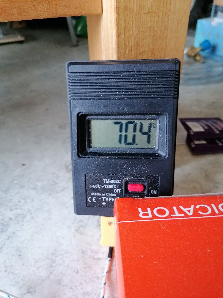

Ein nettes Experiment zum Thema Hausdämmung bzw. Wärmeleitfähigkeit von
Holz. Dazu habe ich mir ein simples Holzhaus gebastelt und dann eine
50W-Halogenlampe im Inneren montiert. Wird diese mit Strom versorgt
(Leistung P = U*I), so steigt die Innentemperatur zunächst schnell an um
sich dann einem Endwert T_innen zu nähern.
Aus der anfänglichen Temperaturerhöhung, so dachte ich es mir zumindest,
kann man die spezifische Wärmekapazität von Luft (Sollwert ca. 1000
J/kg*°C) bestimmen.
Aus der Endtempertur sollte sich die Wärmeleitfähigkeit des Holzhauses
errechnen lassen. Ich komme auf eine Wärmeleitfähigkeit von 0.042
W/m*°C. Laut dieser Internetseite
(https://www.energie-lexikon.info/waermeleitfaehigkeit.html) soll lambda
für Holzfaserplatten bei 0.04 - 0.05 W/m*°C liegen. Das passt also sehr
gut.
Was nicht passt, ist mein ermittelter Wert für die spezifische
Wärmekapazität von Luft. Ich erhalte einen Wert von c_Luft = ca. 49
kJ/kg*°C. Der Sollwert liegt wie schon erwähnt bei nur 1 kJ/kg*°C.
Warum mein experimenteller Wert dermaßen weit vom Sollwert entfernt
liegt ist mir ehrlich gesagt nicht ganz klar. In den ersten 20 Sekunden
erwärme ich ja primär die Luft im Inneren meines Holzhauses... Gut, die
Wärmestrahlung der Halogenlampe wird zu einem Teil vom Holz und nicht
von der Luft absorbiert und die Wärmeabgabe an die Luft erfolgt primär
durch das erhitzte Lampenglas, aber eine Abweichung um den Faktor 50?
Könnte es an der freien Konvektion der Luft und der dadurch entstehenden
Abkühlung liegen?
Die Energieabfuhr gegen Massenstrom geht mit Wurzel vier. Schon geringe
Wärmeunterschiede erzeugen einen leichten Luftstrom und der hat im
langsamen Strömungsbereich schon eine große Kühlwirkung.
von Henrik V. (henrik_v)
Dazu musste ich spontan an
https://what-if.xkcd.com/35/
denken :)
Einen kleinen 12V Lüfter in die Box?
Die Leistung des Lüfters wird ja auch Wärme und er wird mitgemessen.
von Joe G. (feinmechaniker) Benutzerseite
Ich befürchte, dass du mit dieser Messung nicht die spezifische
Wärmekapazität der Luft bestimmen kannst. Ich habe mal deinen Versuch in
LTSpice nachgebaut. Mit den 22W Wärmestrom und dem thermischen
Widerstand von Holz komme ich auf deine Messwerte. Wie du allerdings
siehst, bestimmt die Wärmekapazität vom Holz die Zeitkonstante. Die
geringe Masse der Luft spielt quasi keine Rolle. Oder anders
ausgedrückt, die gespeicherte Wärmeenergie steckt nicht in der Luft,
sondern im Holz.
von Christoph E. (stoppi)
Vielen Dank für eure Kommentare, vor allem Joe für die tolle Simulation.
Wenn der Hauptteil der Energie/Leistung in der Holzwand steckt, erklärt
dies natürlich meine viel zu große spezifische Wärmekapazität.

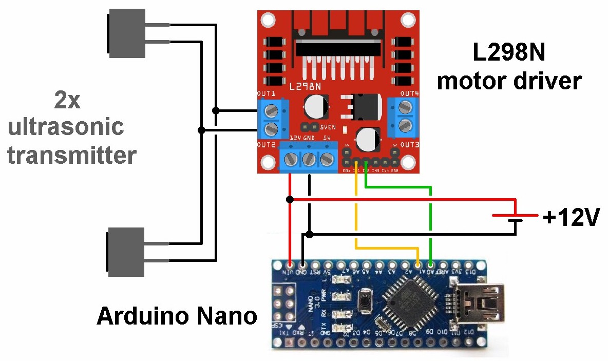

Interferenzen spielen in der Physik eine wichtige Rolle und mit
Begriffen wie konstruktiver und destruktiver Interferenz sollte
eigentlich ein jeder Schüler etwas anfangen können. Hier ein schöner
Versuch zu diesem Thema.
Benötigt werden zwei Ultraschallsender (am besten schlachtet man HC-SR04
Module), ein US-Empfänger, ein L298N-Motortreiber, einen Arduino und ein
Oszilloskop.
Die beiden US-Sender steuert man mit einem 40 kHz-Signal an und postiert
sie in einem Abstand d (bei mir waren es 3.5 cm) voneinander. Dann
wandert man mit dem US-Empfänger um die beiden Sender herum und erfasst
so schön die Stellen/Richtungen konstruktiver bzw. destruktiver
Interferenz. Am Oszilloskop sieht man dann schön die 40 kHz-Schwingung
mit unterschiedlicher Amplitude (nahe 0 bei destruktiver Interferenz
bzw. maximal bei konstruktiver Interferenz).
Mehr Informationen: https://stoppi-homemade-physics.de/interferenz/
Ein sehr schöner Versuch. Ich habe vor kurzem mit meinem Bruder einen
Versuch zur Interferenz mit noch einfacheren Mitteln gemacht.
Man nimmt einfach einen Online-Funtkionsgenerator z.B. über das Handy
und gibt diesen Ton auf einer Stereoanlage aus.
Dann läuft man langsam im Abstand von z.B. 3 Metern an den Boxen von
links nach rechts vorbei. Die Amplitudenunterschiede der Wellen und
Täler der Interferenz sind deutlich zu hören.
Ich meine, dass diese Experiment den Schülern auch gut hilft, die
Akustik von Stereo-Hifi-Systemem besser zu verstehen.

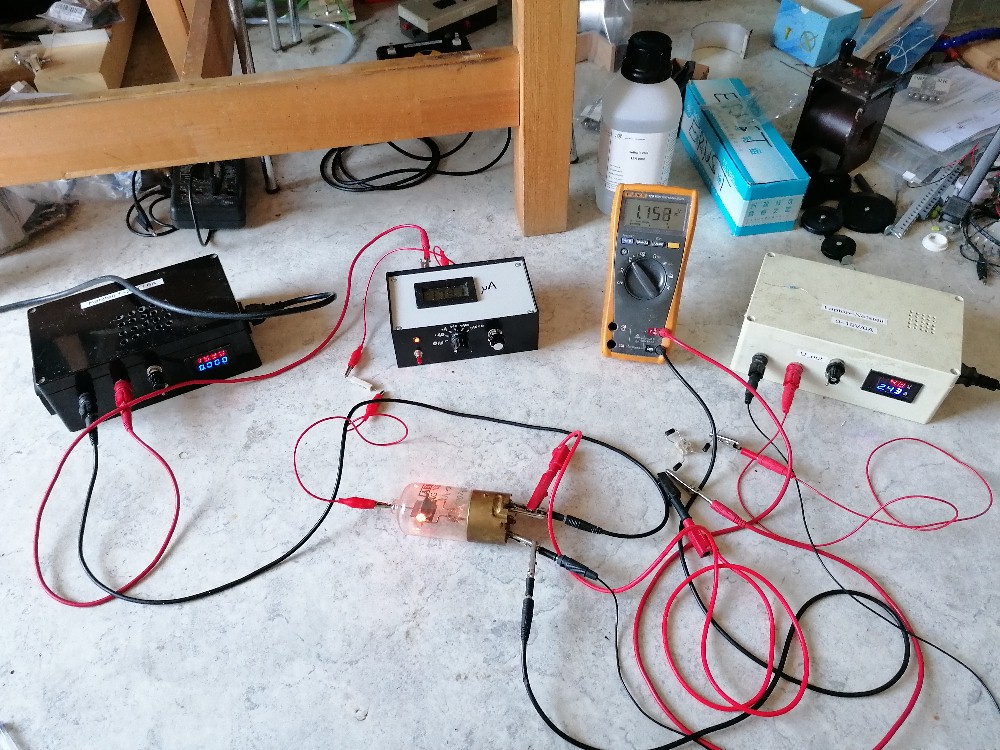

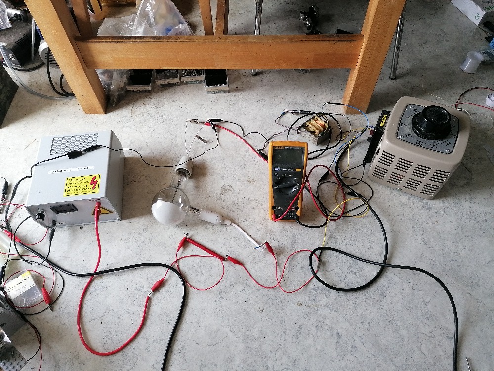

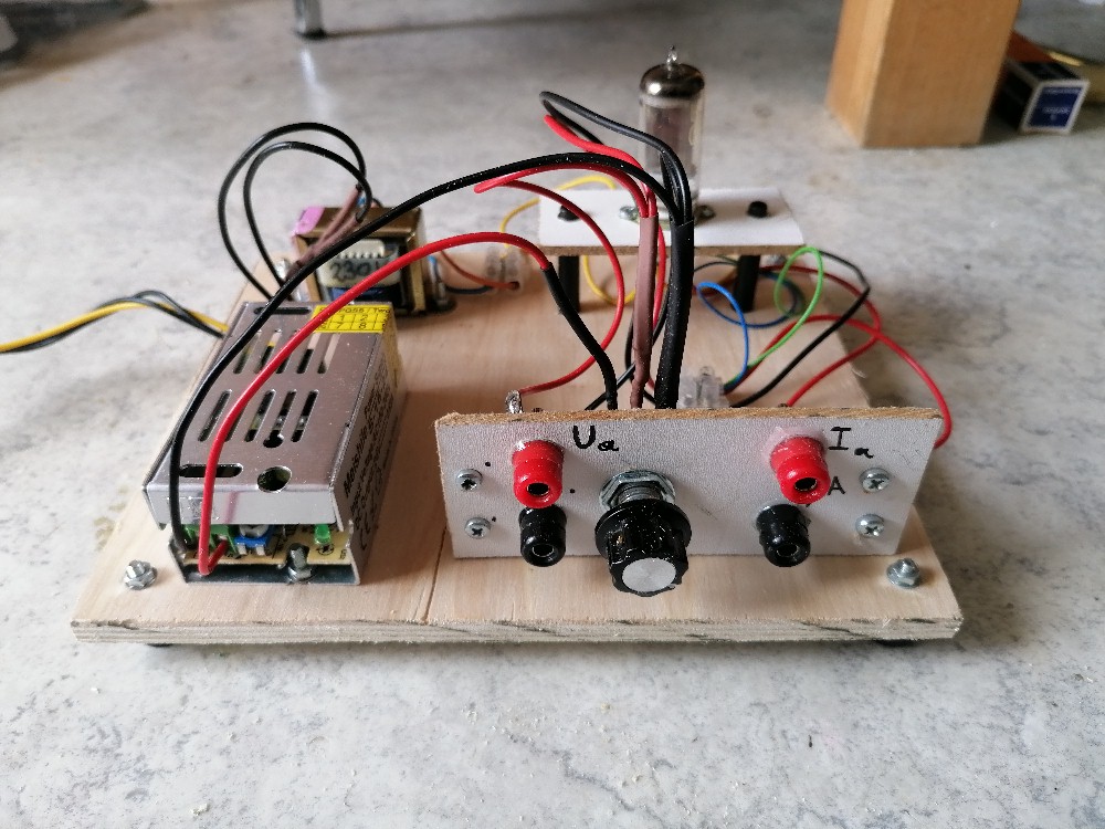

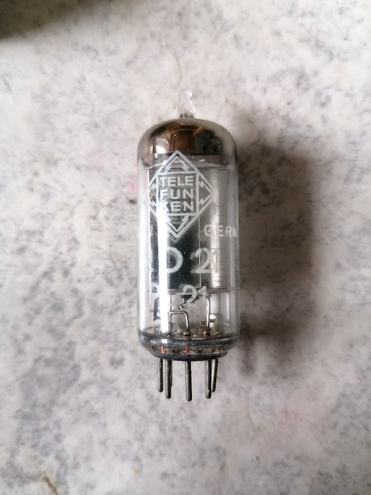

Eine kostengünstige Variante des Franck-Hertz-Versuch mit einer
Thyratron-Röhre habe ich bereits umgesetzt. Jetzt bin ich in einem Buch
auf eine noch etwas simplere Umsetzung gestoßen. Sie verwendet ebenfalls
eine Thyratronröhre und zwar die 2D21. Diese ist, was wichtig ist, mit
Xenon gefüllt. Genau dessen Anregung mit Elektronen wird bei diesem
Versuch beobachtet.
Man braucht neben der Röhre nur noch einen kleinen 6V-Trafo für die
Heizung, ein 24V-Netzteil, einen Widerstand und ein Potentiometer und
dann noch ein µA-Meter.
Die I(U)-Kennlinie sollte im Bereich der Anregungsenergie von Xenon ein
Maximum, gefolgt von einer Abnahme besitzen. Mal schauen, ob ich das
auch beobachten kann.

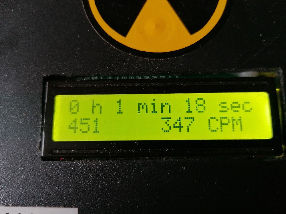

Und dann habe ich noch einen Schwung Cerberus GR17 Röhren bei mir im
Keller wiederentdeckt. Diese enthalten Radium-226. Mein Geigerzähler
spricht ganz schön auf diese an (ca. 300 cpm bei 30 cpm Hintergrund).
Gebe einige von diesen für 18 Euro/Stück her. Wer eine möchte, kann sich
gerne bei mir melden...

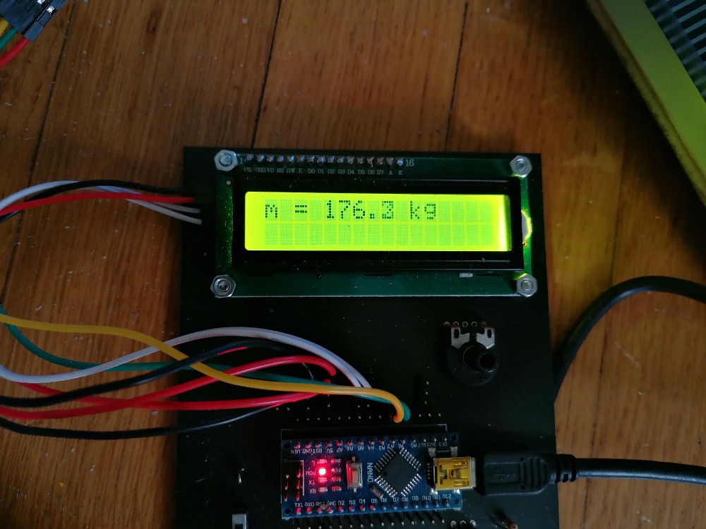

Ganz ohne Vakuumpumpe habe ich die Luftdichte bestimmt. Dazu benötigte
ich nur eine Flasche mit Ventil, eine Fahrradpumpe und meine
Arduino-Waage mit einer Auflösung von 0.01 g.
Ich pumpe die Flasche auf und bestimme sodann die Masse m in
Abhängigkeit vom Druck p. Aus der Steigung des linearen Graphen m(p)
erhalte ich die Luftmasse m pro bar bei einem Flaschenvolumen V. Um zur
Dichte zu gelangen, muss ich dann nur noch den Anstieg durch V
dividieren.
Ich erhalten auf diesem Weg eine Luftdichte von ro = 1.242 kg/m³*bar.
Der Sollwert für 20°C liegt bei 1.204 kg/m³. Damit bin ich mehr als
zufrieden...
Mehr Informationen:
https://stoppi-homemade-physics.de/luftdichte-arduino/
Gestern konnte ich den Aufbau zum Franck-Hertz-Versuch vollenden und
eine Messung durchführen.
Der Anodenstrom steigt zunächst mit zunehmender Gitter-/Anodenspannung
an, um dann durch inelastische Stöße der Elektronen mit den Xenon-Atomen
wieder abzunehmen. Erst bei höherer Spannung steigt der Strom dann
wieder an.
Hier findet man mehr Informationen:
https://stoppi-homemade-physics.de/franck-hertz-versuch/

Ein sehr schöner Versuch zum Thema Kreisel, der sog. Kollergang. Damit
weist man das Kreiselmoment T = omega x L nach. Das rotierende Gestell
habe ich aus LEGO gebastelt. Die beiden auf der Waage befindlichen Räder
werden um die Vertikale rotiert. Durch das Kreiselmoment zeigt die Waage
dann in Abhängigkeit von der Rotationsfrequenz f mehr an. Es müsste sich
eine m = k * f² Abhängigkeit ergeben. Dies konnte ich experimentell
bestätigen, Heureka...

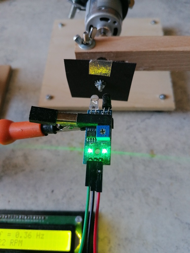

Die Drehzahl bestimme ich mit meinem Arduino-Drehzahlmesser auf Basis
eines IR-Näherungsschalters. Funktionierte besser als der
Laser-Drehzahlmesser von Amazon.
Mehr Informationen: https://stoppi-homemade-physics.de/kreisel/

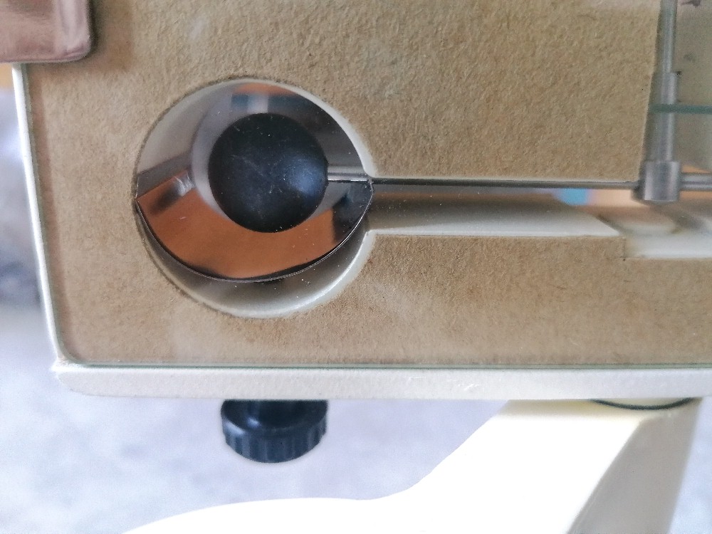

Ich bin ja eigentlich ein sehr sparsamer Mensch und wenn ich etwas
ausgebe, dann zu 90% für meine Physikprojekte. Jetzt habe ich mir eine
Cavendish-Drehwaage zur Bestimmung der Gravitationskonstante G gegönnt.
Diese war auf Kleinanzeigen inseriert und ich bin zufällig auf sie
gestoßen. Der Verkäufer machte mir ein unwiderstehliches Angebot, nur
100 Euro inkl. Versand.
Den Cavendish-Versuch zur Bestimmung von G habe ich ja bereits
durchgeführt mit nur bedingten Erfolg. Meine ermittelte
Gravitationskonstante lag doch sehr deutlich von Sollwert entfernt. Mein
Torsionspendel war auch kaum zur Ruhe zu bringen und schwingte sehr
stark vor sich hin und her.
Link:
https://stoppi-homemade-physics.de/gravitationskonstante-cavendish/
Im Schulbedarfshandel bei Phywe, Leybold & Co kosten diese
Cavendish-Drehwaagen 2000 Euro und mehr. Es fehlen lediglich die beiden
schweren Bleikugeln. Dafür besorge ich mir wohl 1.5 - 2kg schwere
Kugelstoßkugeln von Amazon...

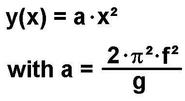

Diese Kugelschwebe werde ich auch für ein Zentrifugenparaboloid
verwenden, indem ich den Innenraum teilweise mit Wasser fülle. Es
stellen sich abhängig von der Drehfrequenz f Wasserparaboloide ein der
Form y = (2*Pi²*f²/g)*x². Dies werde ich experimentell überprüfen.

Mein Versuch zur Braggreflexion mit Gammastrahlen am LiF-Einkristall
lieferte ja aufgrund der viel zu geringen Aktivität meines radioaktiven
Strahlers keine brauchbaren Ergebnisse.
Hier (https://www.forphys.de/Website/qm/braggdual1.html) bin ich aber
auf ein Experiment zur Braggreflexion mit Ultraschall gestoßen. Dies
möchte ich nun auch umsetzen.

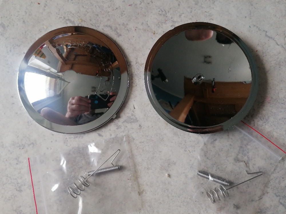

Zum Einsatz kommen meine Ultraschallkapseln auf den Arduino-Modulen
HC-SR04 und eine Ansteuerung über den L298N-Motortreiber. Dies
funktionierte schon bei einigen meiner US-Versuche sehr gut. Zur
Kollimierung habe ich mir auf Amazon zwei
Solar-Zigarettenanzünderspiegel besorgt. Die US-Kapseln kommen dann
genau in den Brennpunkt.
Das Atomgitter besteht aus Schaschlikspießen und Holzkugeln. Deren Loch
muss ich aber per Hand auf 3 mm aufbohren, damit sie über die Spieße
geschoben werden können. Insgesamt sind es 8^3 = 512 Kugeln, die ich
aufspießen und festkleben muss. Eine ziemliche Strafarbeit ;-)

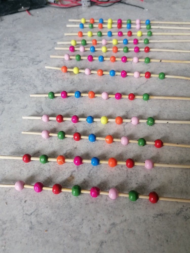

Danke für eure Kommentare ;-)
Die Holzstangen mit den Kugeln für das Atomgitter sind fertig. Insgesamt
sind es 64 Stäbe mit je 8 Kugeln. Habe jetzt dafür Blasen an den
Händen...

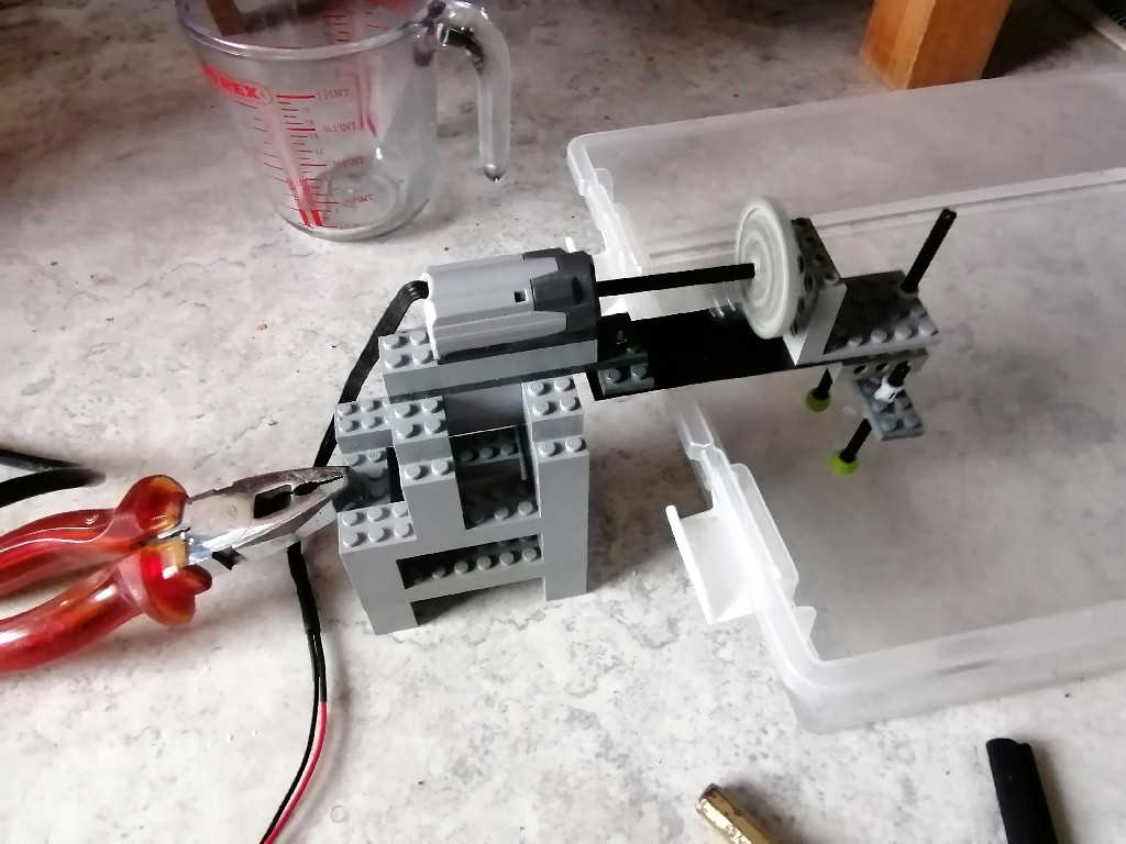

Die beiden Versuche zur Kugelschwebe bzw. Wasserzentrifuge habe ich
heute durchführen können.
Die experimentellen Ergebnisse liegen recht nahe bei den theoretischen
Sollwerten.
Wie zu erwarten war, gibt es bei der Kugelschwebe eine kritische
niedrigste Drehzahl, bei der sich eine stabile Kugellage ergibt. Diese
liegt bei rund 2 Hz. Den Positionswinkel alpha habe ich für verschiedene
Drehzahlen f ermittelt und dann die experimentellen Ergebnisse in den
Graphen alpha(f) eingetragen.
Bei der Wasserzentrifuge habe ich für zwei unterschiedliche
Drehfrequenzen f die Parabel mittels der Software Tracker bestimmt und
den Faktor a = y/x² berechnet. Für f = 1.74 Hz erhalte ich Werte für a
im Bereich zwischen 6.9 und 8.4. Der Sollwert beträgt 6.09.
Für f = 2.98 Hz liegt experimentell mein a zwischen 16.3 und 20.7 bei
einem Sollwert von 17.87. Damit kann ich leben...
Mehr Informationen:
https://stoppi-homemade-physics.de/zentrifuge-kugelschwebe/

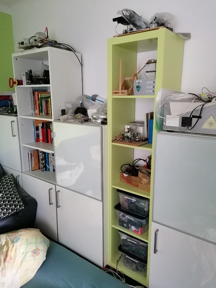

Jetzt muss ich nur noch einen Platz in meiner Wohnung zum Verstauen des
doch sperrigen Monochords finden, die wohl schwierigste Aufgabe ;-)

Gestern habe ich dann noch das Braggreflexionsexperiment mit Ultraschall
durchgeführt. Ich war ja sehr gespannt, ob sich meine Mühe beim Bau des
Atomgitters ausgezahlt hat. Was soll ich sagen, ich erhalte bei den
Glanzwinkeln (15°, 34° und 60°) eindeutig ein viel stärkeres Signal als
bei anderen Winkel. Heureka...
Für den Versuch habe ich auf meinem Küchenboden eine M5-Schraube als
Achse für die beiden Ultraschallmodule festgeklebt. Danach stelle ich
immer Einfallswinkel = Ausfallswinkel und notiere die Spannung am
Multimeter. Bei den Glanzwinkel war diese deutlich erhöht. Damit habe
ich wohl meine experimentelle Gesellenprüfung abgelegt ;-)
Bin selbst sehr positiv überrascht, wie gut der Versuch funktioniert
hat. Das ist aber bei weitem nicht immer so bei meinen Experimenten.
Link für mehr Informationen und zwei kurze Videos:
https://stoppi-homemade-physics.de/bragg-reflexion/
