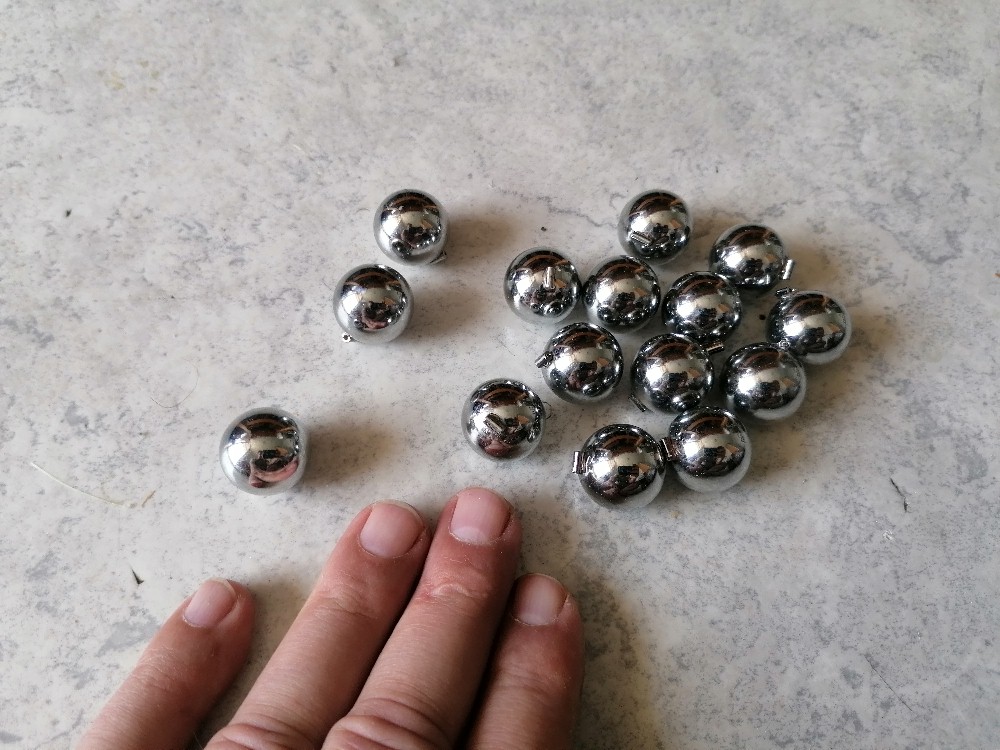

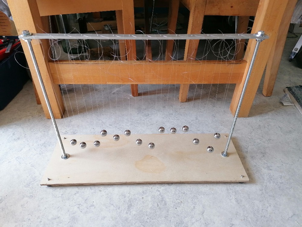

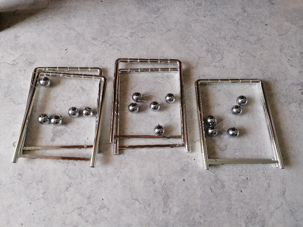

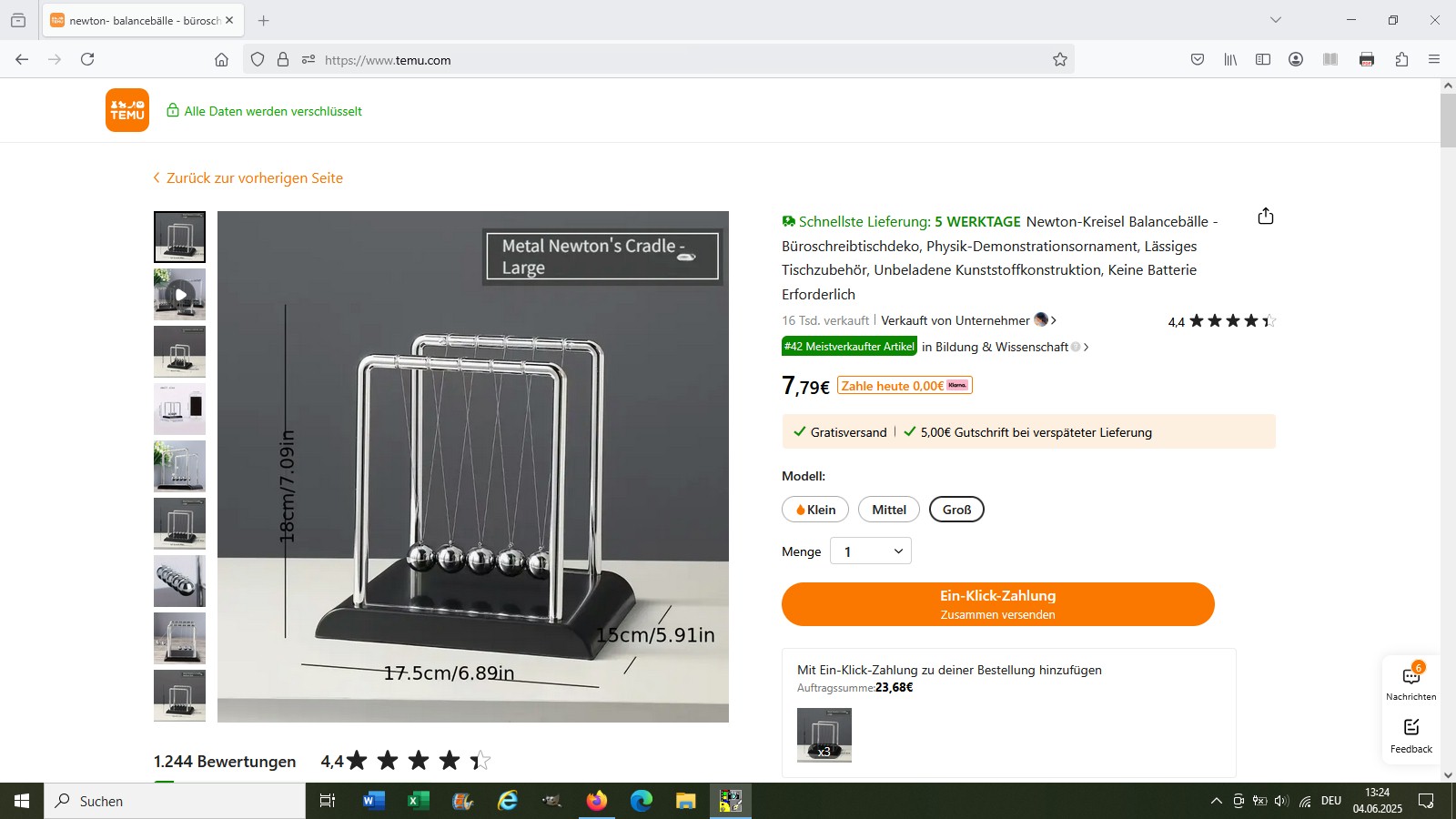

Mein Wellenpendel nimmt auch schön langsam Form an. Als Kugeln verwende
ich welche von Newtonschen Pendel, da diese bereits über nützliche Ösen
verfügen. Zuerst hatte ich mir 4 kleine Newtonsche Pendel auf aliexpress
(Stückpreis 3-4 Euro) bestellt. Deren Kugeln sind aber zu leicht, sodass
dich der Kunststofffaden nicht schön spannt.
Daher auf TEMU gleich 3 neue, deutlich größere Newtonpendel besorgt. Die
sind bereits angekommen und deren Kugeln passen perfekt für mein
Vorhaben. Die Einstellung der exakten Fadenlänge wird aber noch ein
Geduldsspiel werden. Als Wiederholungszeit habe ich 40 sek ausgewählt,
sprich nach dieser Zeit wiederholt sich die Ausgangssituation (alle
Kugeln zur Seite ausgelenkt).

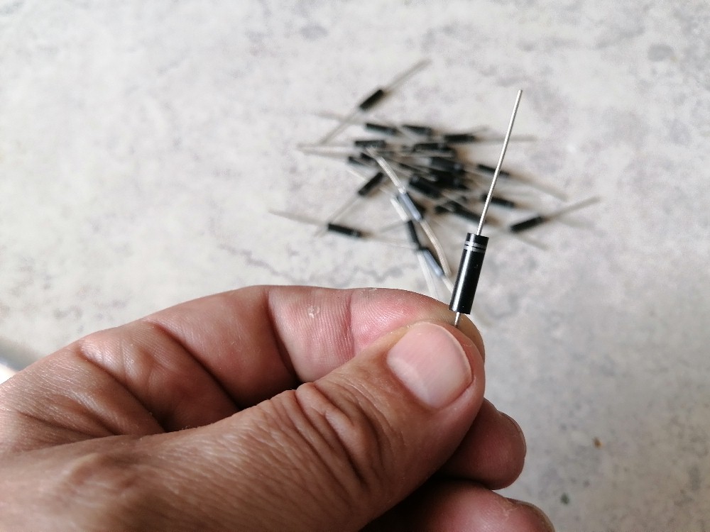

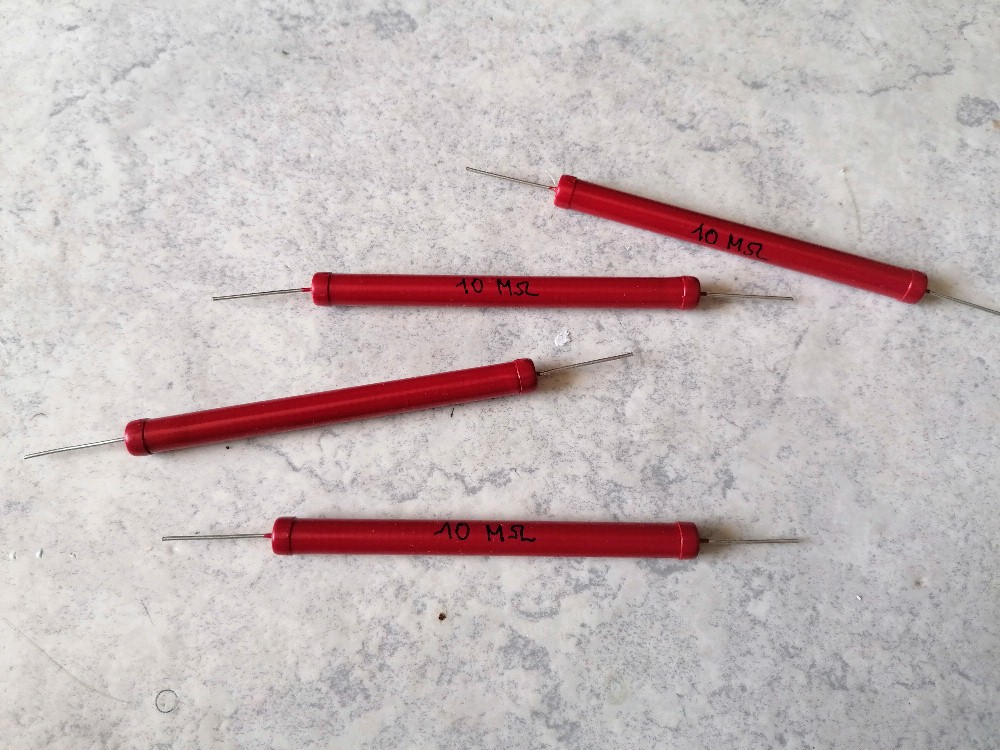

Die Hochspannungswiderstände (4 Stück mit je 10 MOhm) und -dioden (20kV,
100mA) für mein Röntgenexperiment sind auch bereits angekommen. Da werde
ich ja die TV-Kaskade gegen eine Selbstbauvariante ersetzen, da es in
der TV-Kaskade bereits zu Überschlägen kommt. Vor den HV-Ausgang werde
ich dann wohl zwei 10 MOhm-Widerstände parallel verschalten, um den
Strom auf ca. 6 mA zu beschränken.

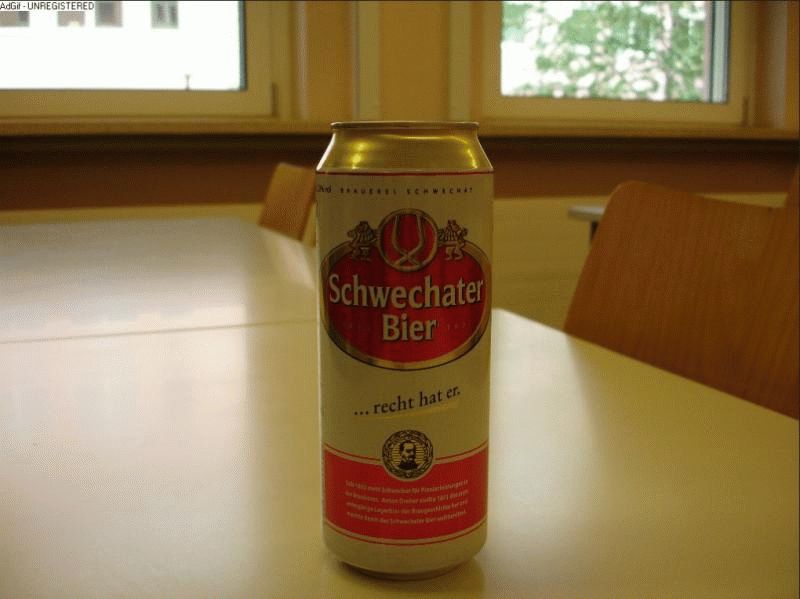

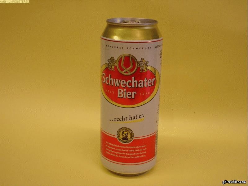

Mit 3D Bildern habe ich mich auch ein wenig beschäftigt. Eine einfache
Methode zum Erstellen von Bildern mit Tiefenwirkung ist die Produktion
eines sog. Wackelbilds. Dazu muss ein Objekt (z.B. Getränkedose) aus
zwei leicht unterschiedlichen Perspektiven fotografiert werden.
Dann fügt man die beiden Bilder mit einem Gif-Programm so zusammen, dass
sie automatisch schnell abwechselnd gezeigt werden. Mit der geeigneten
Frequenz kann man sich ein wenig spielen.
Im Internet bin ich auf ein sehr schönes Wackelbild gestoßen (Quelle
unbeklannt), das füge ich hier noch mit an.

P.S.: Die für dieses Experiment besorgten Bierdosen habe ich dann
verschenkt, denn mit Alkohol jeglicher Art kann man mich in die Flucht
treiben.

Das Wellenpendel ist mittlerweile auch fertig. Die größeren/schwereren
Metallkugeln mit Öse haben sich bewährt. Die Einstellung der exakten
Pendellängen verlangt allerdings Geduld. Man darf nicht vergessen, nach
ca. 40 sek bzw. Perioden soll der "Gangfehler" jedes einzelnen Pendels
nicht viel größer als 0.15 sek betragen. Von daher muss eine einzelne
Periodendauer schon im Bereich +-4 ms stimmen.
Gekostet hat mich das Wellenpendel ca. 50 Euro. Für den Preis gibt es
dann zwar schon vereinzelt welche zu kaufen, aber selbstgemacht macht
ungleich mehr Spaß und man lernt auch viel mehr dabei. Würde mich
freuen, wenn einer der Leser nun auch so ein Wellenpendel bastelt...
Mehr Informationen: https://stoppi-homemade-physics.de/wellenpendel/

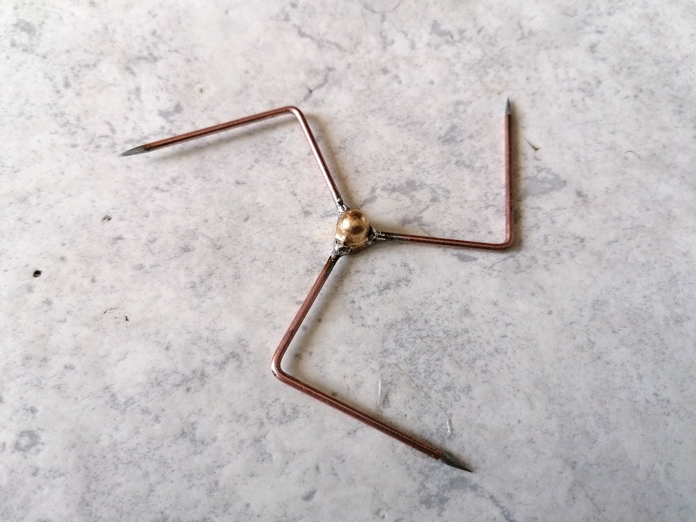

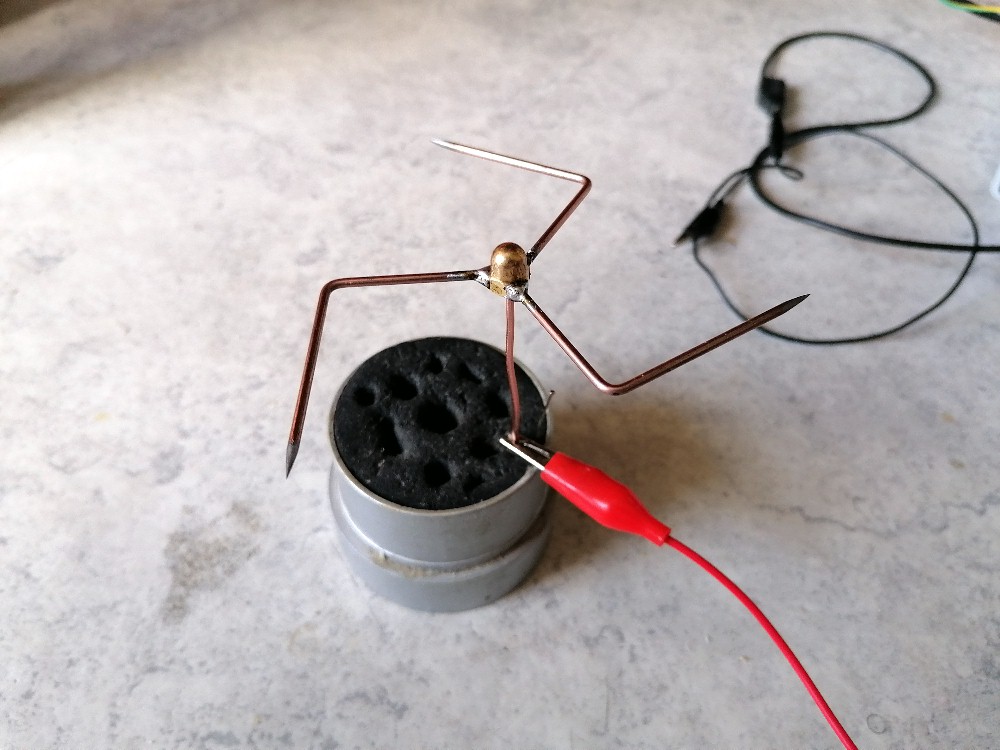

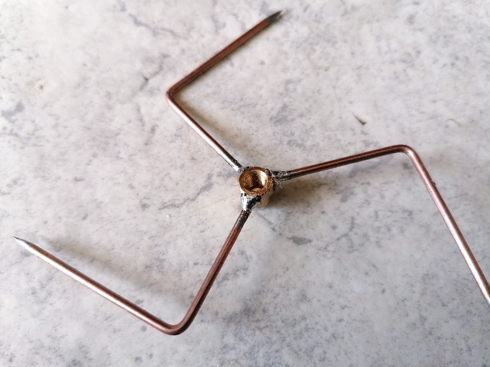

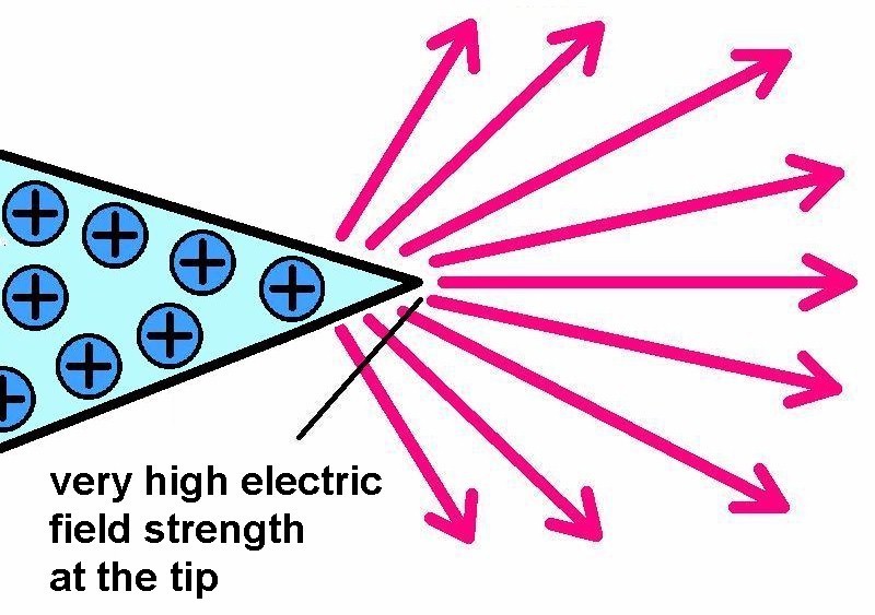

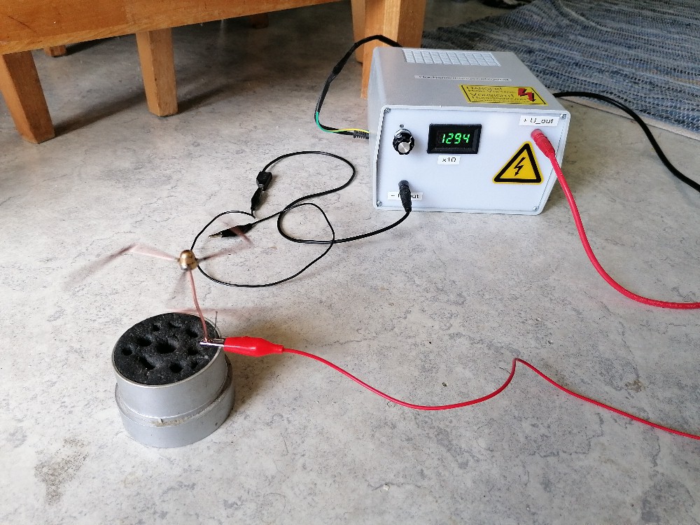

Zum Thema FEM passt der Versuch "Spitzenrad". Dieses habe ich mir aus
einer Messing-Hutmutter und 3 angespitzten Drähten gebastelt. Legt man
nun Hochspannung am Spitzenrad an, beginnt dieses sich zu drehen. Bei
negativer Spannung am Spitzenrad sind es die feldemittierten Elektronen
(actio = reactio), bei positiver Spannung die auftreffenden Elektronen
der ionisierten Luftmoleküle (Impulsübertrag), welche das Spitzendraht
in Drehung versetzen.
Mehr Informationen: https://stoppi-homemade-physics.de/fem/

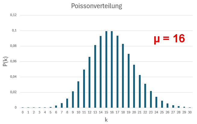

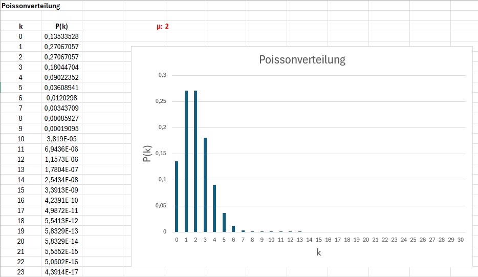

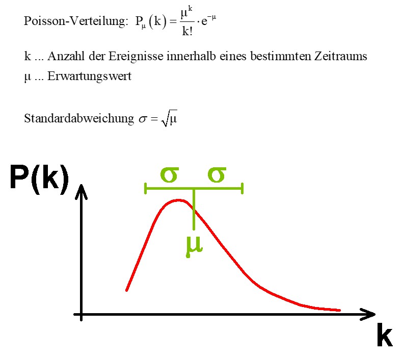

Hat man einen radioaktiven Strahler und bestimmt die Zählraten zum
Beispiel pro Minute, so erhält man eine Häufigkeitsverteilung ähnlich
einer Glockenkurve um einen gewissen Erwartungswert. Mathematisch lässt
sich diese Verteilung mit der Poissonverteilung P_µ(k) beschreiben. Sie
gibt die Wahrscheinlichkeiten dafür an, dass das Ereignis k-mal
innerhalb des Messintervalls delta_t auftritt. In meinem Fall sind dies
die mit dem Geigerzähler registrierten Zerfälle innerhalb einer Minute.
Die Formel kommt nur mit k und dem Erwartungswert µ aus und lautet:
P_µ(k) = 1/k! * µ^k * exp(-µ).

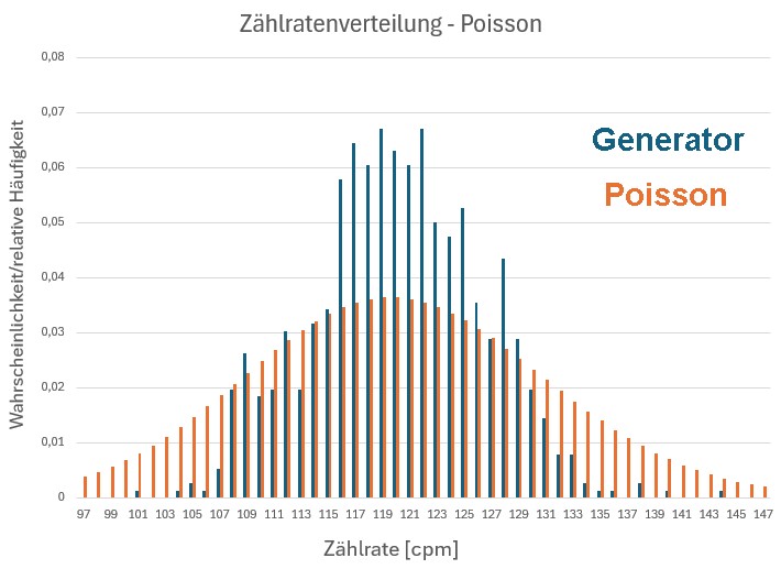

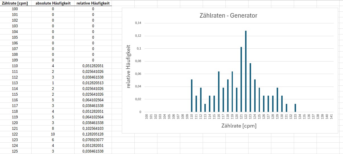

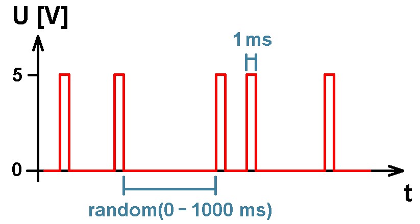

Hat man keinen radioaktiven Strahler zur Hand, kann man die Verteilung
der Nullraten aufzeichnen oder man verwendet einen simplen Generator.
Dieser gibt einzelne Pulse nach einer Zufallszeit zwischen 0 - 1000 ms
aus. Pro Sekunde kann man also im Schnitt zwei "Zerfälle" erwarten, pro
Minute wären dies 120 cpm. Die auf diese Weise erhaltene
Häufigkeitsverteilung für 78 Minuten habe ich angehängt. Ich werde aber
noch eine Messreihe mit deutlich mehr Minuten durchführen. Dann sollte
die Verteilung auch glatter verlaufen.
Mehr Informationen:
https://stoppi-homemade-physics.de/poissonverteilung-zaehlraten/
von Christoph E. (stoppi)

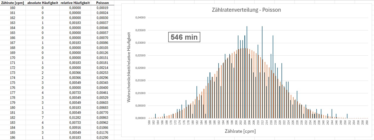

Also mein simpler Geigerzähler-Generator liefert nicht wirklich eine
schöne Poissonverteilung, da zu schmal und dafür zu hoch.
Gestern habe ich es dann mit einem echten radioaktiven Strahler probiert
und über fast 10 Stunden die minütlichen Zählraten gespeichert. Die
Verteilung entspricht nun schon viel eher der theoretischen Vorgabe
einer Poissonverteilung. Natürlich hätte ich um einiges länger
aufzeichnen müssen, um die Abweichungen noch weiter abzuschwächen, aber
irgendwann ist mir das Gepiepse des Geigerzählers dann doch auf die
Nerven gegangen ;-)
Damit hätte ich dieses Experiment auch weitestgehend zufriedenstellend
durchgeführt...

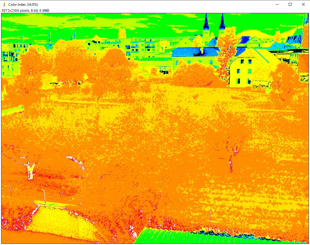

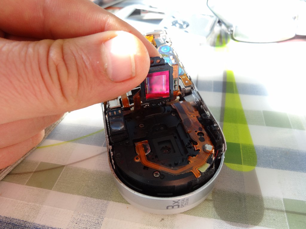

Mit der Infrarotfotografie habe ich mich auch beschäftigt. Dazu muss man
den UV/IR-Filter aus seiner Digitallkamera ausbauen. Dies kann je nach
Modell auch ganz schön knifflig sein. Bei meiner sehr alten Sony
Cybershot ging es zum Beispiel ohne Probleme.
Damit man die umgebaute IR-Kamera auch noch für normale Aufnahmen
verwenden kann, benötigt man dann einen externen UV/IR-Filter. Ohne
Filter erfasst die umgebaute Kamera Wellenlängen von ca. 400 - 1000 nm.
Blockiert man den gesamten visuellen Spektralbereich mit einem weiteren
Filter (z.B. 720 nm), so erhält man auch beeindruckende Aufnahmen.

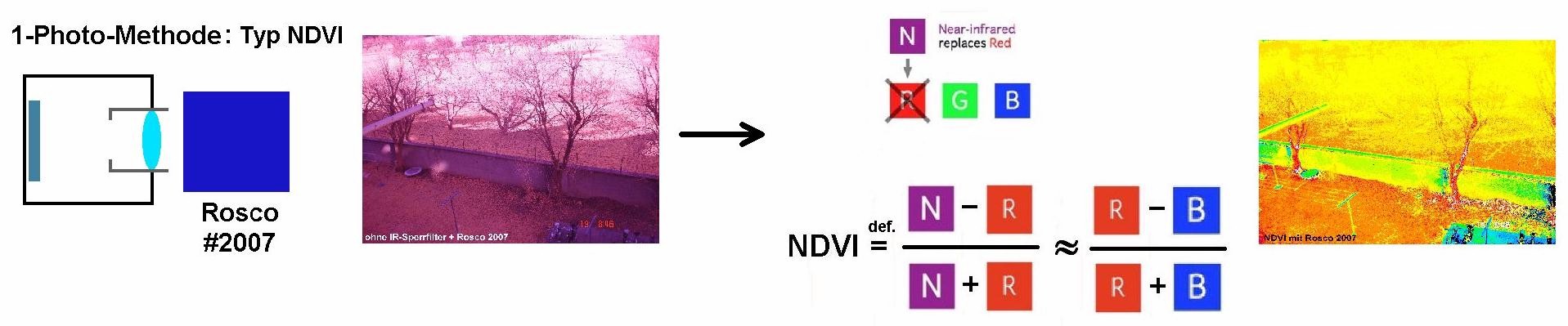

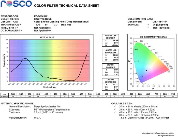

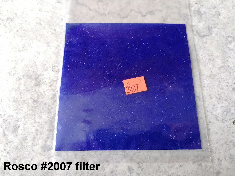

Man kann nun mit seiner IR-Kamera auch Photosynthese nachweisen. Dazu
wird eine sog. NDVI-Aufnahme erstellt. Für diese benötigt man entweder
zwei Bilder (visueller Spektralbereich bzw. reines Infrarot) oder nur
eines (IR-Kamera mit Spezialfilter, z.B. Rosco #2007). Ich habe mich für
letztere Variante entschieden.
Dazu hält man den blauen Rosco-Filter einfach vor das Objektiv der
umgebauten IR-Kamera. Aus dem originalen NDVI-Index = (nahes IR - Rot) /
(nahes IR + Rot) wird dann bei der 1-Photo-Methode angenähert (Rot -
Blau) / (Rot + Blau). Der rote Kanal der IR-Kamera detektiert durch den
Rosco-Filter nämlich fast ausschließlich das nahe Infrarot. Und anstelle
des roten Kanals kann bei Pflanzen auch der blaue Kanal genommen werden.
Momentan bekommt man den benötigten Rosco #2007 Filter etwas schwerer zu
kaufen. Aus den USA kostet ein 50 x 50 cm Bogen dann inkl. Versand und
Einfuhrsteuer schon einmal 70 Euro. Ich hatte vor etlichen Jahren einmal
bei https://publiclab.org/ ein Filterset geordert, die Möglichkeit gibt
es jetzt scheinbar nicht mehr...
Auf meiner Homepage ist alles deutlich ausführlicher erklärt:
https://stoppi-homemade-physics.de/infrarotphotographie/

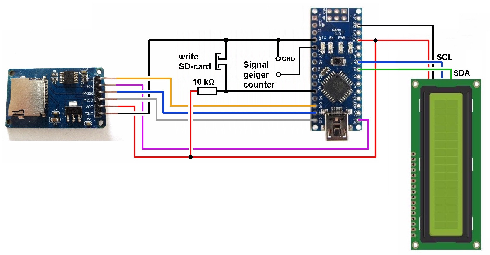

Habe noch meine verschiedenen Zufallsgeneratoren geordnet und
dokumentiert. Dabei sind Würfel, Roulette, Ja/Nein bzw. Wahr/Falsch und
auch ein Zufallsgenerator auf Basis eines Geigerzählers. Dabei kann man
die Rate der Zufallszahlen (z.B. 1x pro Sekunde) leicht per Software
verändern und auch die Anzahl der Ausgänge (im Moment nur 0 oder 1).
Dazu betrachte ich den Zeitpunkt des letzten interrupts und schaue, ob
dieser eine gerade oder ungerade Zahl ist. Kann man mittels modulo (%)
aber sehr leicht auf zum Beispiel 0-9 Ausgänge (% 10) abändern.
Mit den Generatoren kann man zum Beispeil das Gesetz der großen Zahlen
überprüfen. Dieses besagt, dass bei immer häufigerer Wiederholung eines
Zufallsexperiments die relative Häufigkeit h eines bestimmten
Ereignisses immer näher an die tatsächliche Wahrscheinlichkeit p rückt.
Bei zum Beispiel 6 Würfelwürfen ist die relative Häufigkeit für einen
6er sehr breit streuend. Bei 6000 Würfen ist h mit an Sicherheit
grenzender Wahrscheinlichkeit sehr nahe bei p = 1/6.
Mehr Informationen:
https://stoppi-homemade-physics.de/zufallsschaltungen/

Das kann man auch prima auf Deinem abgebildeten Arduino zusammen mit dem
radioaktiven Zufallsgenerator nachprogrammieren. Man muss dafür ja nicht
unbedingt Floats nehmen, sondern den Wertebereich des Glücksrad
entsprechend erhöhen, so dass das ganze mit Integer-Zahlen genügend
genau wird, z.B. alle Zahlen zwischen 0 und 100000. Dann spielen, bis
die Summe >= 100000 wird. Da kommt dann natürlich dasselbe Ergebnis
raus.

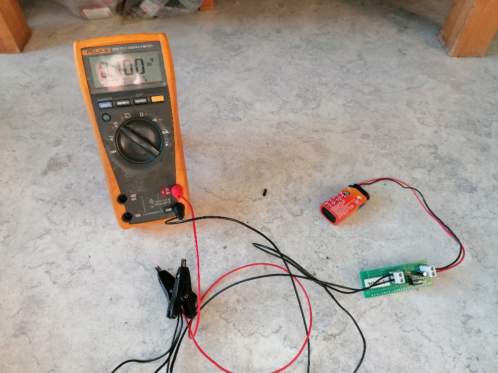

Kurzer Zwischenbericht: Ich möchte ja den Widerstand des Supraleiters in
Abhängigkeit von der Temperatur aufzeichnen, um so die Sprungtemperatur
zu ermitteln. Aus diesem Grund habe ich das Thermoelement meines
Thermometers auf einen der beiden Supraleiter geklebt und mir zudem eine
Konstantstromquelle mit dem LM317 gelötet. Dieser liefert einen Strom
von genau 1 mA. Mittels der Vierleitermethode schließe ich den
Supraleiter an die Konstantstromquelle und messe den Spannungsabfall mit
einem Voltmeter. Einfache Umrechung: 1 mV entspricht dann einem
Widerstand von 1 Ohm.
Bei Raumtemperatur beträgt der Widerstand meinen Supraleiters doch rund
200 Ohm. Den Widerstand unterhalb der Sprungtemperatur werde ich aber
nicht wirklich messen können, denn bei R = 1 mOhm würde der
Spannungsabfall nur noch 1 µV betragen. Aber den rapiden
Widerstandsanstieg bei der Sprungtemperatur müsste ich hoffentlich
aufzeichnen können.

Aber das ist doch gut: Selbst wenn Du (wg. Kontaktierungsprobleme) nur
einen Sprung von 200R -> 0.5R messen kannst, ist das doch schon
eindeutig (eine Temperatur-Messung-Rampe [also 77K bis 100K] ist wohl
viel zu aufwaendig, weil Du bis wieder im Elend [Weit weg vom
thermodynamischen Gleichgewicht] bist). Als einfacher Versuch waere ja
einfach den Kristall auftauen lassen und R(t) mit einem kleinen
Datenlogger aufnehmen. Einen Logger findest Du bestimmt bei Dir im Regal
oder baust ihn mit einem Arduino.

@Thomas: Danke für deinen Kommentar. Das Thermometer hat glaube ich
keine Schnittstelle. Daher werde ich es ganz oldschool machen und das
Thermometer und das Multimeter (zur Messung des Widerstands) mit einer
Kamera aufnehmen und danach die Datenreihe R(T) aus dem Video auslesen.
Der Wärmeleitkleber hält leider nicht wirklich. Ich werde daher die
Messperle des Thermometers nicht am Supraleiter festkleben, sondern mit
einer Klemme, die ich auch gleichzeitig für die Messung des Widerstands
verwende, gegen den Supraleiter drücken. Die Klemmen bestelle ich auf
Amazon. Die erste Probe der 4-Leiter-Widerstandsmessung verlief aber
positiv.

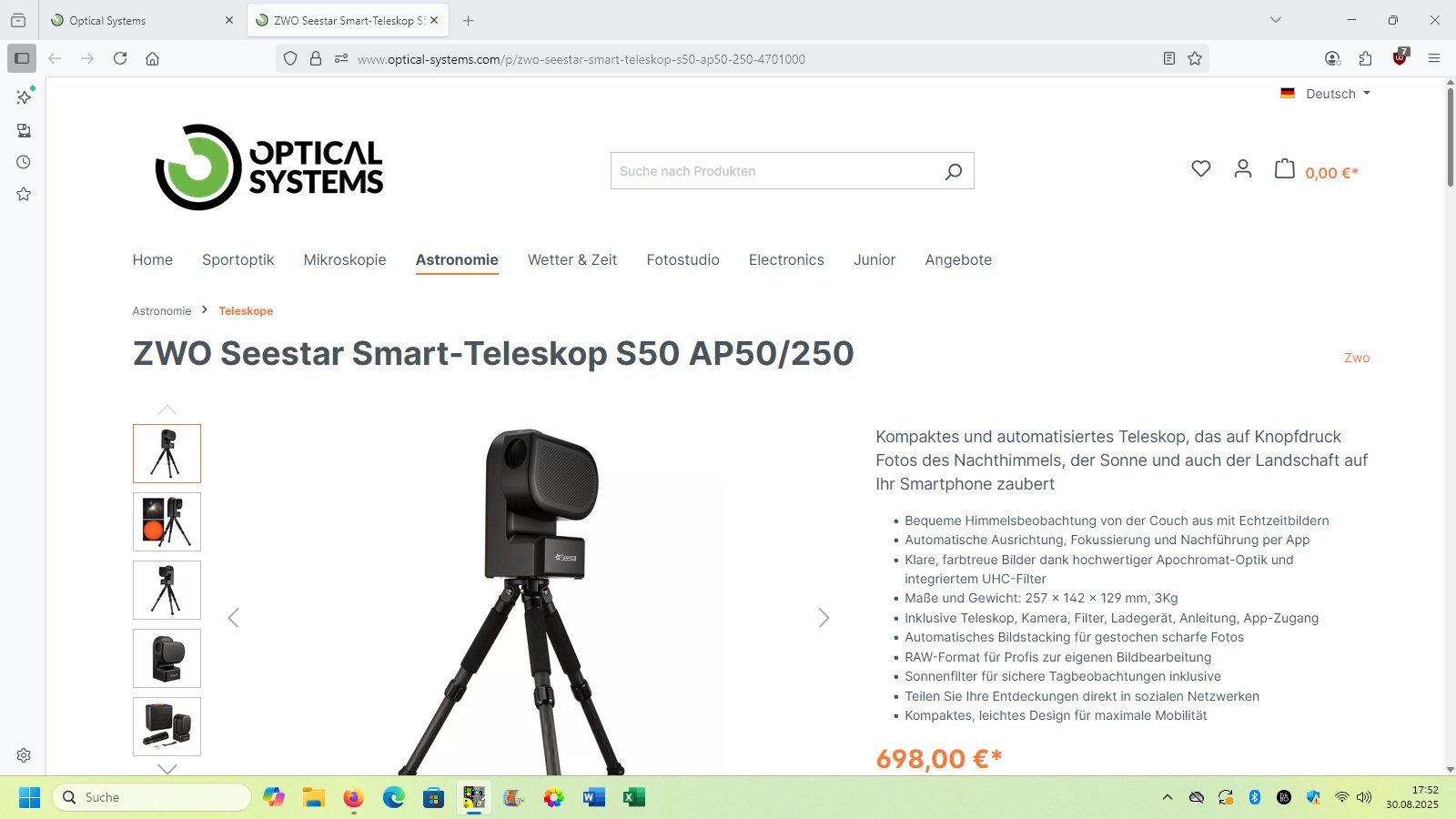

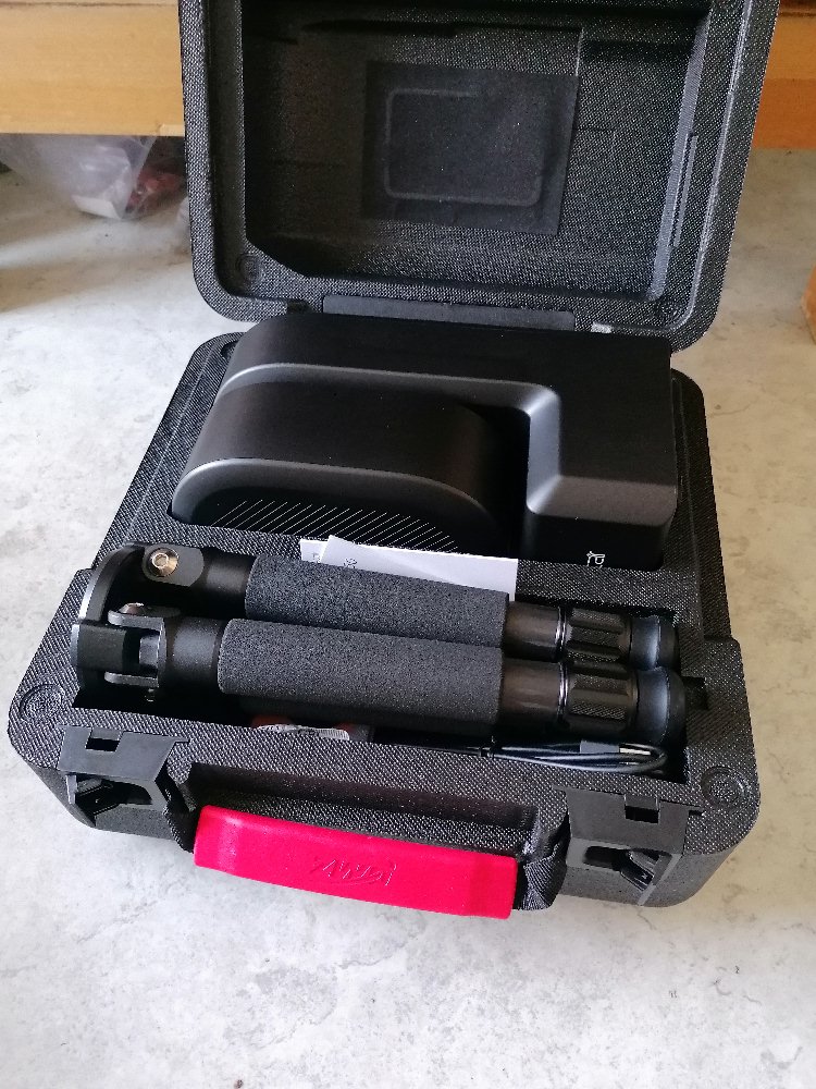

Und dann habe ich mir diese Woche noch etwas gegönnt und mir damit einen
großen Wunsch erfüllt, ein Smartteleskop Seestar S50. Neu wäre es mir zu
teuer gewesen, aber ich stolperte im Internet auf ein refurbished
Angebot um nur 495 Euro. Da konnte ich nicht widerstehen. Heute ist es
angekommen und es scheint tadellos zu funktionieren. Testen werde ich es
auch gleich an der Sonne. Um das Seestar S50 zu finanzieren, verkaufe
ich meinen Bresser 90/500 Refraktor mit nachgeführter Montierung EQ4.
Ich kann gerne meine mit dem S50 gemachten Astrofotos hier zeigen...

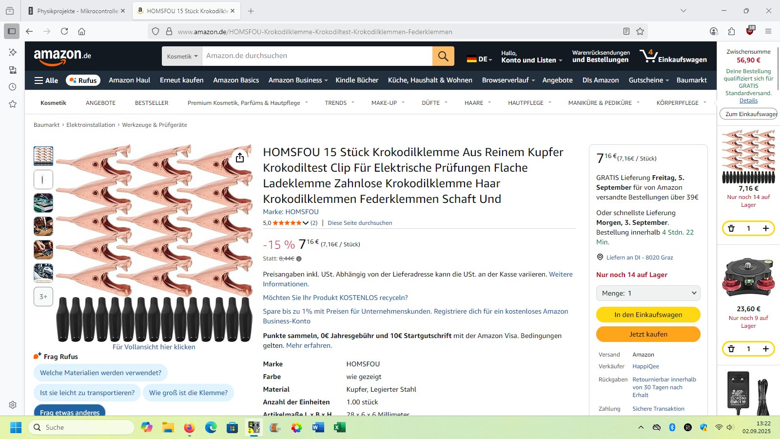

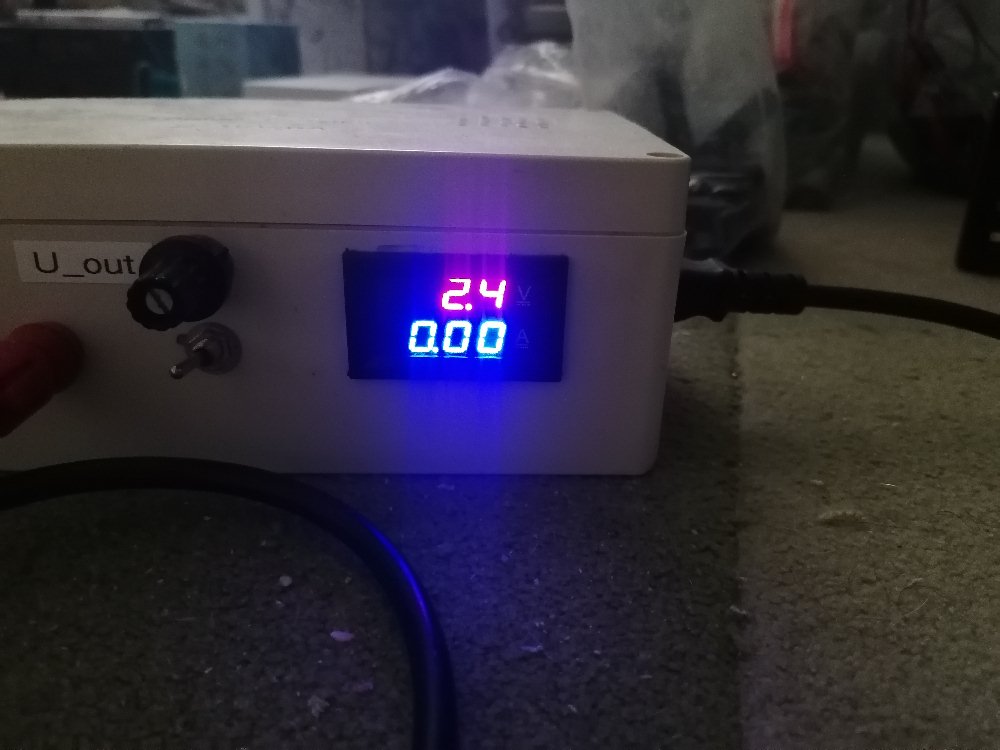

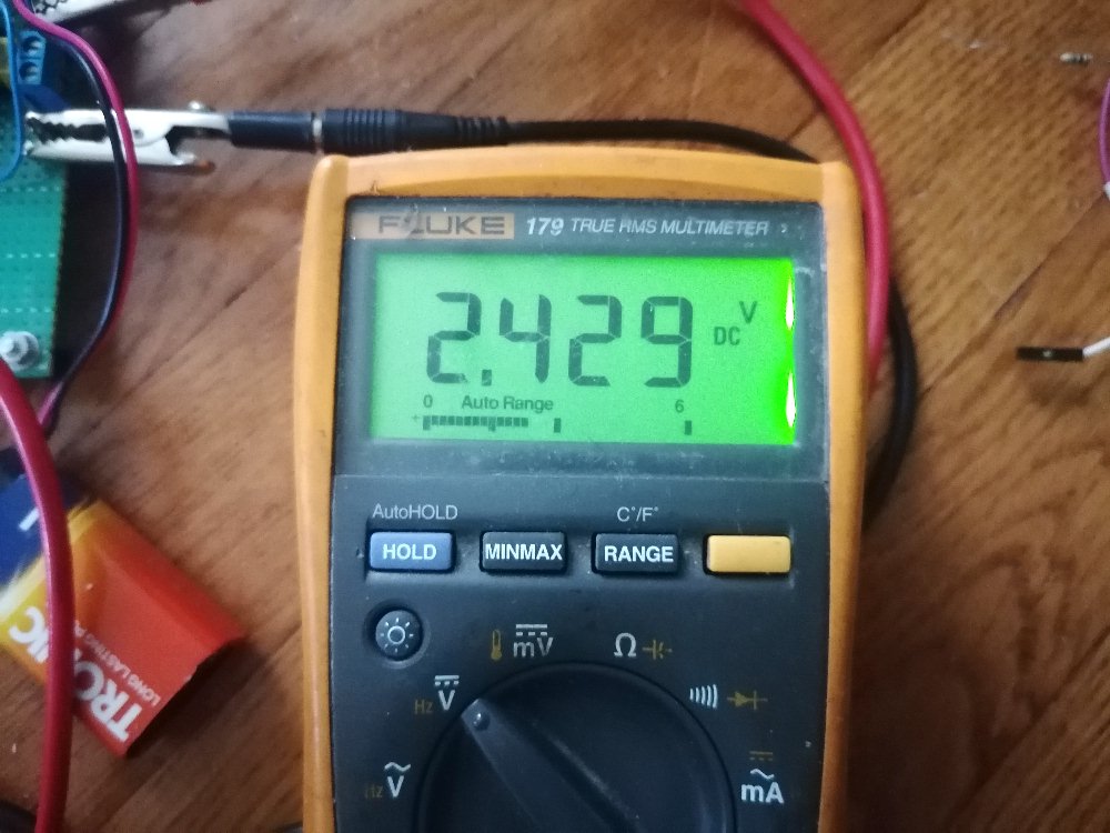

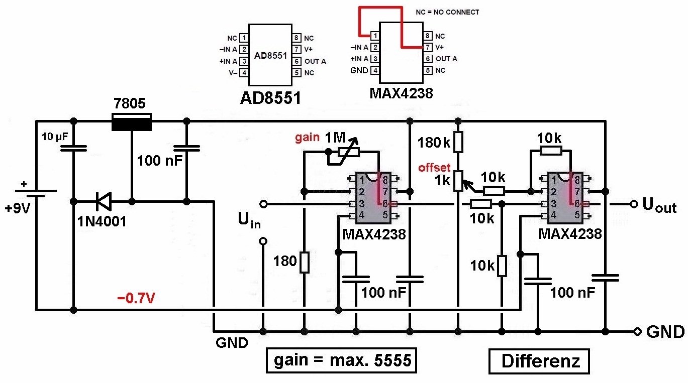

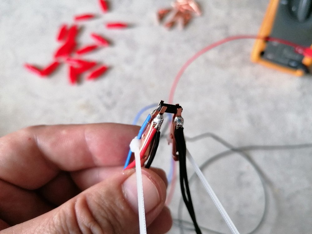

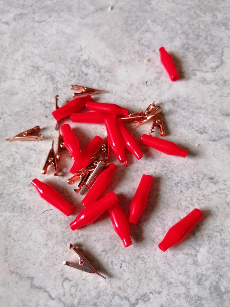

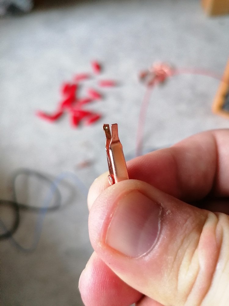

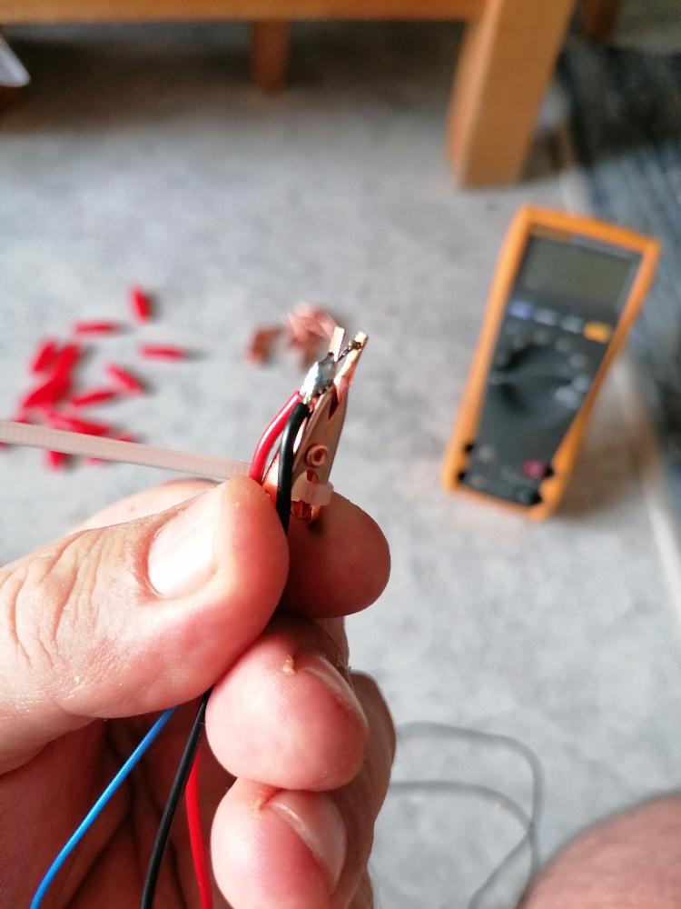

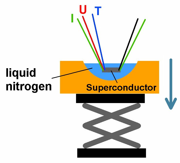

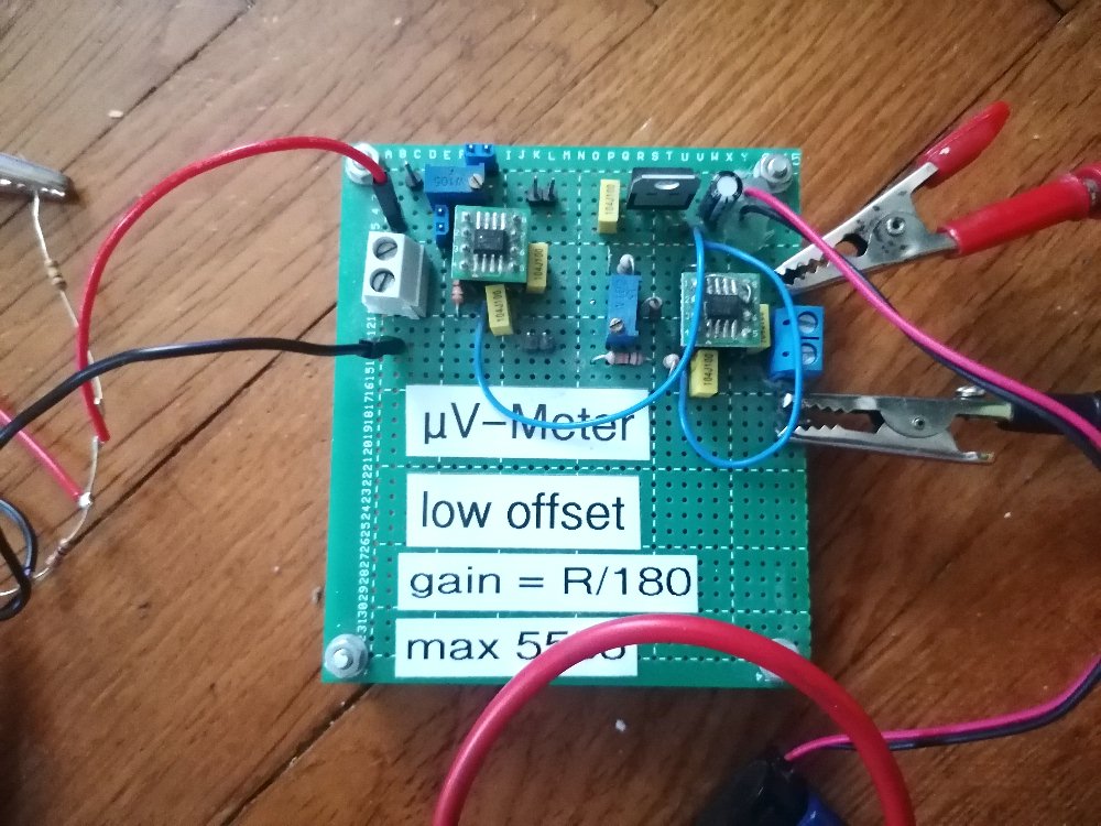

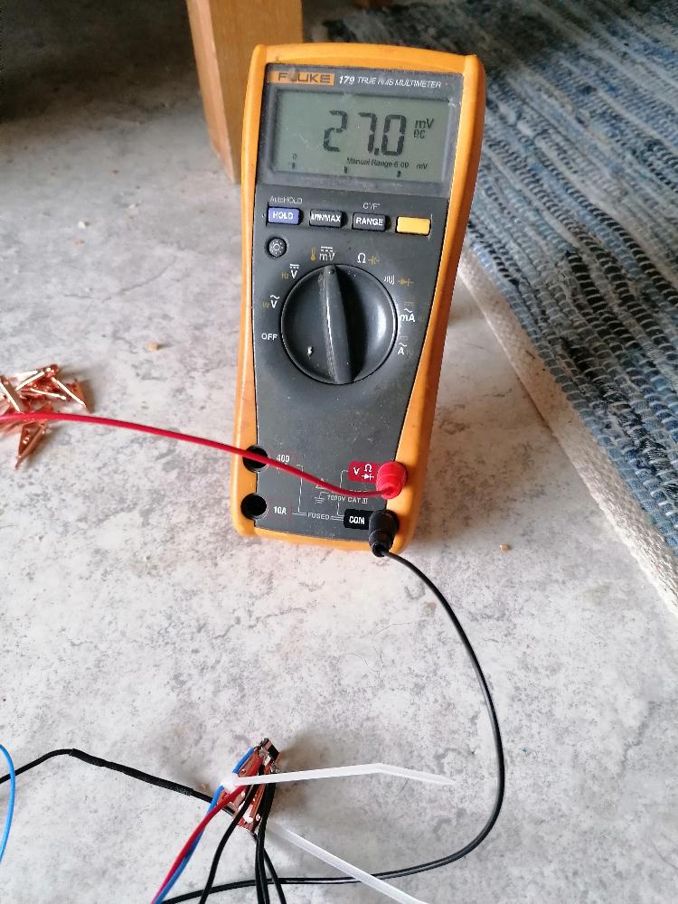

Für die Experimente mit meinem Supraleiter habe ich mir auf Amazon
Klemmen aus reinem Kupfer bestellt. Mit diesen setze ich eine
4-Leiter-Widerstandsmessung um. Dazu verwende ich auch meinen
µV-Verstärker. Wenn ich im Volt-Modus messe, beträgt die Auflösung 1 mV.
Bei einer Stromstärke von 1 mA entspricht also 1 mV genau 1 Ohm. Durch
den Verstärker mit gain = 100 (kann nicht viel höher gehen, da der
Widerstand des Supraleiters bei Raumtemperatur um die 30 Ohm [= 30 mV]
beträgt) bin ich also in der Lage, den Widerstand mit einer Auflösung
von 0.01 Ohm zu erfassen. Damit bin ich zufrieden...
Die Perle des Thermocouples fixiere ich auch mit einer der beiden
Kupferklemmen. Dazu habe ich eine kleine Mulde ins Kupfer gestoßen, die
dann die Perle aufnimmt. Denn der Wärmeleitkleber hielt leider nicht auf
dem Supraleiter und zudem war er nur für Temperaturen bis runter zu
-60°C spezifiziert.
Jetzt muss ich nur noch mit meinem Sohn Lorenz den flüssigen Stickstoff
von Linde besorgen, dann kann ich Messungen und Spielereien durchführen.

Hatte mal, vor laaanger Zeit, nen Plan eines Meß-Verstärkers der
automatisch bei zu hoher Eingangsspannung die Verstärkung umschaltete.
Finde den Plan nur nicht mehr, war noch zu Zeiten der Papierpläne, da
ist durch Umzüge einiges verschwunden.
Solch Schaltung könnte sich ja im Netz finden lassen und den Bereich
Deiner Messungen vergrößern.

So, gestern konnte ich mit meinem frisch erworbenen Seestar S50 die
ersten Deepsky-Fotos machen und zwar in Kalkleiten, welches nicht einmal
5 km nördlich von Graz (ca. 300000 Einwohner) liegt. Dort hat man
vergleichsweise einen sehr schönen Himmel, wenn auch nicht vergleichbar
mit einem dunklen Fleck in den Alpen. Aber man ist mit dem Auto von mir
aus in 20 min dort.
Die Kalibrierung des Seestars verlief ohne Probleme und weitestgehend
auch die Aufnahme und das Stacken der Astrobilder. Ich habe mich für
folgende Astroobjekte entschieden:
M51 Whirlpool Galaxie
M3 Kugelsternhaufen
M27 Hantelnebel (planetarischer Nebel)
M57 Ringnebel (planetarischer Nebel)
M97 Eulennebel (planetarischer Nebel)
Die Belichtungszeiten betrugen maximal 6 Minuten! Von den Ergebnissen
bin ich absolut begeistert. Man muss aber auch sagen, dass ich
persönlich nichts von 5 h belichteten Astrofotos halte, die dann in
meinen Augen schon absolut künstlich wirken. Ich bin von früher (ab
1980er) den visuellen Eindruck gewohnt und meine Ergebnisse sollen daher
nicht zu extrem werden. Aber jeder wie er will...
Bearbeitet habe ich die Fotos mittels Gimp, wobei ich für ein Foto nicht
einmal 3 Minuten benötigte. Einfach ein wenig an den Farbkanälen,
Histogrammen und Kurven schrauben. Auch hier gilt meine Devise "weniger
ist mehr". Ich brauche ehrlich gesagt keine Verkleinerung der Sterne
usw. Meine Bilder sollen an den visuellen Eindruck mit einem 2 m
Teleskopspiegel erinnern und das tun sie in meinen Augen auch ;-)
Was sagt ihr zu den Ergebnissen? Ich bin wie gesagt absolut begeistert
von dem Winzling mit nur 50 mm Öffnung. Die beste Astroinvestition die
es in meinen Augen gibt. Keine Schlepperei, 10 unterschiedliche Geräte
(Teleskop, Guiding-Cam, Aufnahme-Cam, Laptop, schwere Montierung usw.)
und das für rund 500 Euro gebraucht...
Ich hänge noch Smartphone-Fotos vom dortigen Himmel, dem Seestar S50 und
den Blick auf Graz an.

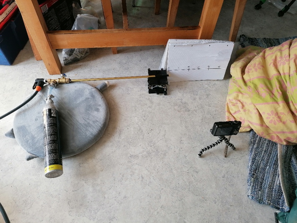

Im Moment beschäftige ich mich mit einem Luftdruckapparat für das
ballistische Pendel. Ich hatte ja schon vor etlichen Jahren eine
Nerf-Bazooka und einen weiteren Schussaparat aus Baumarktartikeln
gebastelt. Die beiden besaßen eine gewöhnliche PET-Flasche als
Luftreservoire. Da dies nicht gerade ungefährlich ist, habe ich mich
entschlossen, eine sichere Variante zu bauen.
Diese verwendet nun eine Sodastream CO2-Flasche, welche eigentlich für
Drücke bis zu 50-60 bar ausgelegt ist. Ich werde sie aber nur mit 15 bar
belasten. Das Ventil lässt sich einfach herausschrauben und durch einen
Schlauchtülle-Adapter von Amazon ersetzen.
Als Ventil kommt wieder ein Kugelventil zum Einsatz, welches ich manuell
betätige. Die meisten Teile habe ich auf TEMU günstig entdeckt.
Aufpumpen werde ich das Ganze mit der Fahrradpumpe SKS-Rennkompressor,
welche bis 16 bar geht. Wie gesagt, ich strebe 15 bar an.
ACHTUNG: Von solchen Apparaten geht natürlich eine Gefahr aus. Ich
verwende sie ausschließlich für das Experiment "ballistisches Pendel".
Bedient wird sie nur in meiner Anwesenheit bzw. durch mich persönlich.
Mit dem ballistischen Pendel kann man dann die Energie/Geschwindigkeit
des Projektils ermitteln. Von Nachahmungen rate ich allerdings ab...
Jetzt warte ich nur noch auf meine restlichen Lieferungen, dann kann es
weitergehen.

Inzwischen sind die TEMU-Teile für den Luftdruckschussapparat
eingetroffen. Soweit passt alles wie ich es mir ausgedacht habe. Nur die
bestellten 8 mm Stahlkugeln passen nicht ins Messingrohr, welches
eigentlich auch 8 mm Innendurchmesser haben sollte. Hat es aber nicht,
sind so um die 7.8 mm. Daher habe ich mir gleich 7.6 mm Stahlkugeln aus
Wien bestellt. Die 0.2 mm Luft machen hoffentlich nicht allzu viel aus.
Die Kugeln sollen ja auch nicht stecken bleiben im Lauf...
Im Gegensatz zum Forum (was Projekte betrifft ja tote Hose) ist bei mir
immer etwas los.
Die 7.6 mm Kugeln sind aus Wien eingetroffen und passen gut ins Rohr.
Inwieweit ich hier verglichen mit 7.7 oder 7.8 mm Kugeln Geschwindigkeit
verschenke kann ich nicht beurteilen. Ein erster Test mit meinem Mund am
Rohr und einem Überdruck von ca. 0.6 bar verlief aber vielversprechend.
Den Gewebeschlauch + Schlauchklemmen habe ich bei Hellweg besorgt,
kostet rund 3.6 Euro/m und hat einen burst-pressure von 60 bar. Davon
bin ich ja mit meinen 16 bar deutlich entfernt.
Jetzt warte ich eigentlich nur noch auf den Schlauchadapter für die
CO2-Flasche, dann kann ich erste Messungen mit meiner Lichtschranke
machen. Werde den Druck immer um 1 bar erhöhen und die Geschwindigkeit
der Kugel ermitteln. Im Idealfall u.a. ohne Luftwiderstand müsste diese
bei 700 km/h liegen ;-)

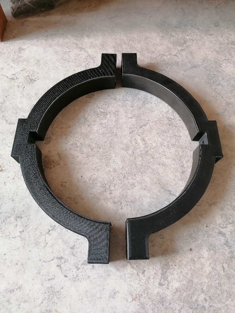

Ich habe ja auch noch ein 8 Zoll f/4 Newton-Teleskop, welches ich aber
über 15 Jahre leider nicht mehr benutzt habe da zu schwer und
umständlich. Jetzt möchte ich aber daran etwas ändern und mir eine
Dobson-Montierung für den Newton basteln. Die Rohrschellen gebe ich bei
einem Bekannten in Auftrag und lasse sie 3D-drucken. Die beiden Spiegel
hatten über die letzten Jahre deutlich an Staub angesetzt und schienen
sehr trüb. Habe sie daher mit Isopropanol geputzt.
Ich bin schon gespannt auf den Anblick der Sterne damit, wenn ich etwa
mein 40 mm oder 32 mm Okular verwende. Dann habe ich nur eine
Vergrößerung von 20-fach bzw. 25-fach. Bei 200 mm Öffnung muss der
Anblick wohl atemberaubend sein. Mal schauen, was die Praxis so bringt.

Christoph E. schrieb:
> bei 700 km/h
Das wären ca. 34 Joule bei den Stahlkugeln ... sei vorsichtig wegen der
Gesetzeslage, nicht dass du dich strafbar machst, gerade wenn du das
hier so offen dokumentierst.
von Jack V. (jackv)
>> bei 700 km/h
QFT, weil’s wirklich wichtig ist!
Der Aufbau ist eine Waffe im Sinne des WaffG, die  „Freigrenze“ liegt
bei 0,5J. Dass du es ausdrücklich und ausschließlich für physikalische
Experimente vorgesehen hast, macht da leider keinen Unterschied – in
diesem Land ist naturwissenschaftliche Weiterbildung abseits der
Institutionen sowieso nicht gewünscht und wird aktiv unterbunden (wie
man an vielen anderen Einschränkungen, Verboten und dahingehenden
Gesetzesänderungen der letzten Jahre leicht erkennen kann).
Du solltest einen Mod bitten, die betreffenden Beiträge zu löschen, und
das insbesondere auch von deiner Seite nehmen. Du wärest wirklich nicht
der Erste, der durch solcherlei Dinge ernsthafte Probleme bekommt.
Wenn du allerdings in einem freien Land leben solltest: Stahlkugeln
eignen sich als gasgetriebene Geschosse nicht sehr gut, weil sie
einerseits zum Lauf nicht gut abdichten, und diesen andererseits stark
verschleißen. Eine Führung aus weichem Material (vulgo: Stück Stoff) hat
sich da als sehr vorteilhaft erwiesen. Außerdem sind Stahlkugeln in
einem Maß elastisch, das Abpraller wirklich sehr gefährlich macht – je
nach Ziel verlieren die dabei nur wenig Energie, und können daher
massiven Schaden anrichten. BTDT
@ Bernhard und Jack: Vielen Dank für eure Hinweise. Ich habe jetzt das
Projekt dahingehend abgeändert, dass ich Kunststoffkugeln aus PP mit
einem Durchmesser von 4.763 mm verwenden werde. Die Masse beläuft sich
dann auf lediglich 0.21 g! Damit werde ich die Projektilenergie
drastisch reduzieren. Die 35 J wären ja im Idealfall mit den
Metallkugeln zu erzielen gewesen. Bei (realistischerweise) halber
Geschwindigkeit wären es also "nur" noch ca. 9 J gewesen. Mit den
Kunststoffkugeln sinkt die Energie dann zusätzlich noch einmal deutlich
(1.05 J bei 100 m/s).
Für den Unterricht habe ich zum Beispiel eine Luftdruckpistole mit
Knicklauf zum "Laden". Diese habe ich ohne Waffenschein in einem
Waffengeschäft frei erhalten. Die zulässige Höchstenergie für solche ab
18 Jahren freie Pistolen beträgt 7.5 J. Ich möchte ja nichts illegales,
aber für eindrucksvolle Physik benötigt man schon einmal ein wenig Wumms
P.S.: Habe meinen Homepage-Artikel auch entsprechend abgeändert...
von Jack V. (jackv)
Obacht: Das ist nur genau dann frei, wenn es ein entsprechendes
Prüfzeichen („F im Fünfeck“) von einem Beschussamt bekommen hat.
Ansonsten ist alles über 0,5J eine erlaubnispflichtige Waffe.
Ja, kenne ich gut.
Wenn man es rechtskonform machen möchte, kann man das mit einer
Konstruktion ohne Lauf erreichen: Armbrüste, Schleudern, irgendwas bei
dem eine Feder direkt auf das Projektil wirkt, das dabei nicht in einem
Rohr beschleunigt wird – solche Dinge. Da ist aber aufzupassen: Wenn man
es arretieren kann (es also eine Art Auslösevorrichtung hat), ist es ein
einer Waffe gleichgestellter Gegenstand, und darf nicht außerhalb der
eigenen Wände zugriffsbereit transportiert, oder gar abgefeuert werden.
Da gelten im Grunde die gleichen Regeln, wie bei den „freien Waffen“ mit
max. 7,5J.
Wenn man ganz auf der sicheren Seite sein will, dann könnte man sowas
wie eine Schleuder vorsehen, bei der man das Gummi manuell zieht und
loslässt. Da ist aber auch aufzupassen: Sie darf nicht so konstruiert
sein, dass man sie etwa am Unterarm abstützen könnte – dann wäre es
nämlich ein verbotener Gegenstand (und nicht etwa „nur“ ein einer Waffe
gleichgestellter,  erlaubnispflichtiger Gegenstand).
Willkommen im versandeten Getriebe der deutschen Gesetzeslandschaft und
überbordenden Bürokratie – wenn es nicht so dermaßen bescheuert wäre,
könnte man gar drüber lachen.
Da es um Physik geht: Wie wäre es mit einer rotierenden Scheibe mit
einer Kammer, in der das Projektil von einer Klappe gehalten wird,
welche μC-gesteuert zum richtigen Zeitpunkt freigegeben wird, sodass das
Projektil auf die richtige Bahn geschickt wird? Dann hättest du gleich
zwei tolle Experimente in einem :)

Also mein "Überdruck-Beschleunigungsapparat" fuchst mich gewaltig.
Inzwischen ist der Schlauchtülle-Adapter für die CO2-Flasche angekommen.
Um diesen dicht zu bekommen, musste ich das Gewinde ordentlich mit
Teflonband einwickeln. Den Gummiring zur zusätzlichen Abdichtung hat
leider keine Funktion, da der Messingadapter nicht weit genug über den
Gummiring ragt, um ihn quetschen zu können.
Also das Ganze einmal auf 6 bar aufgepumpt und was höre ich? Das
Autoventil ist leider undicht. Und auch das zweite ließ Luft nach außen.
Schöner Schmarrn. Vermutlich habe ich beim Löten den im Autoventil
befindlichen Gummi durch die Hitze zu stark belastet.
Also alles mit einem Slaverand-Ventil neu aufgebaut, aber dieses Mal
ohne Löten. Innen im Messingteil dichtet nun der kreisförmig
ausgeschnittene Fahrradschlauch in Kombination mit einer 1/2"
Gummidichtung ab.
Dann wieder aufgepumpt und was höre ich? Dieses mal dringt Luft beim
Gewebeschlauch nach außen. Also die Schlauchtüllen mit Teflonband
umwickelt und insgesamt 3 Schlauchklemmen verwendet. Nun ist dieser Teil
dicht.
Wieder aufpumpen auf 6-8 bar und zum ersten Mal sah ich unter Wasser
keine Luftblasen aufsteigen. Aber nun macht mein gebraucht gekaufter
SKS-Rennkompressor Probleme. Ich komme nicht über 8 bar, darüber ist der
Pumpkopf undicht. Vermutlich sind die Gummiteile darin schon zu
ausgeleiert und dichten nicht mehr ausreichen ab bei höheren Drücken.
Also die nächste Amazonbestellung gestartet und Gummiteile und einen
weiteren Kopf für die SKS-Pumpe bestellt. Insgesamt hat mich dieses
verdammte Projekt bereits 140 Euro gekostet. Jetzt aufgeben geht aber
erst recht nicht...

Und damit ICH nicht nur schwafel (was ich abgrundtief hasse) noch Bilder
meiner heutigen Amazonlieferung. Die Teile für den wieder veränderten
Schussapparat und für meine Teleskop-Rockerbox sind angekommen und
werden alsbald verbaut und dann hier vorgestellt.

Das letzte fehlende Teil für den Überdruckapparat ist heute geliefert
worden und ich baute gleich alles zusammen. Das Messing T-Stück mit nun
3 male-Ausgängen ist deutlich besser geeignet als jenes mit einem
female-Anschluss. Denn wie gesagt, dreht sicht dieser mit und verursacht
eine weitere Quelle für Undichtheit.
Den Drucktest mit 8 bar hat der Apparat heute auch bestanden, keine
Bläschen unter Wasser sichtbar. Das freut mich. Ich hänge noch die
Einkaufsliste an. Insgesamt 172 Euro, nicht gerade wenig. Aber wenn dann
ein Projekt erfolgreich abgeschlossen werden kann, schaue ich im
Gegensatz zu vielen anderen Dingen absolut nicht aufs Konto. Obwohl ich
schon auch sehr danach trachte, günstig einzukaufen.
Jetzt warte ich nur noch auf das 7/5 mm Messingrohr und die 4.763 mm
Plastikkugeln. Obwohl, ich könnte ja in der Zwischenzeit einen Test mit
den 7.6 mm Stahlkugeln wagen ;-)
