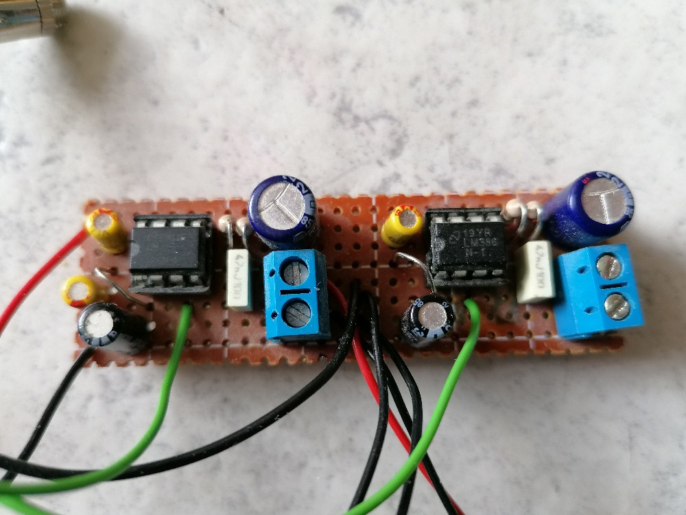

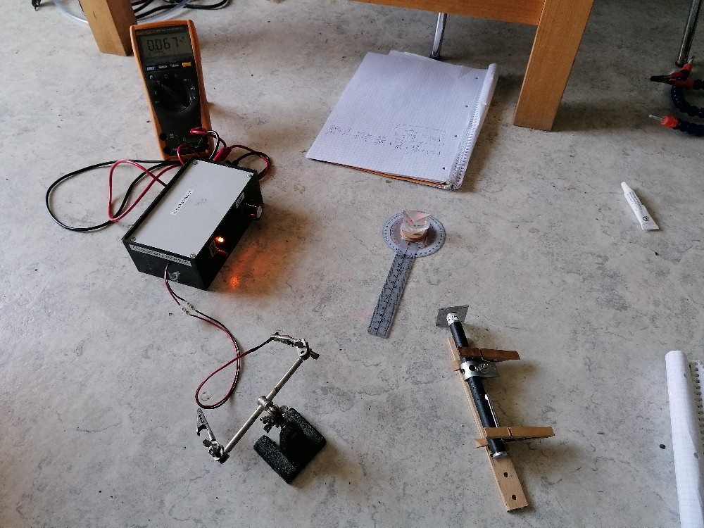

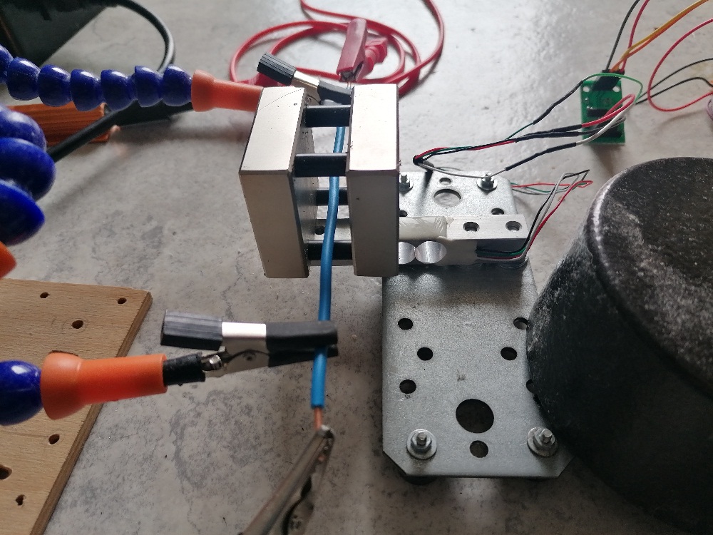

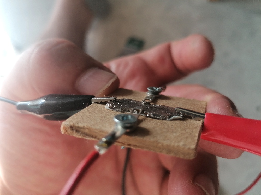

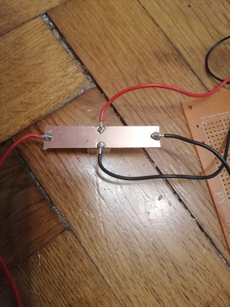

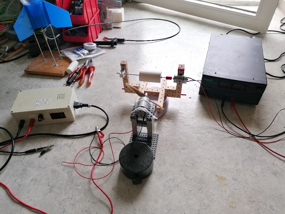

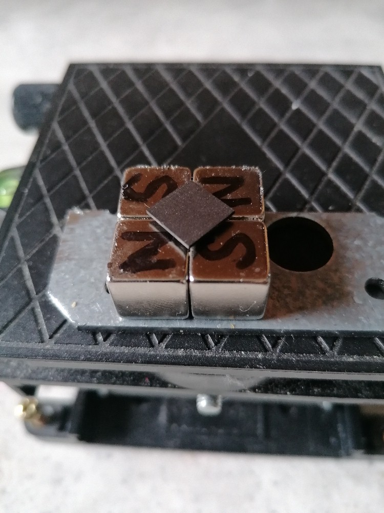

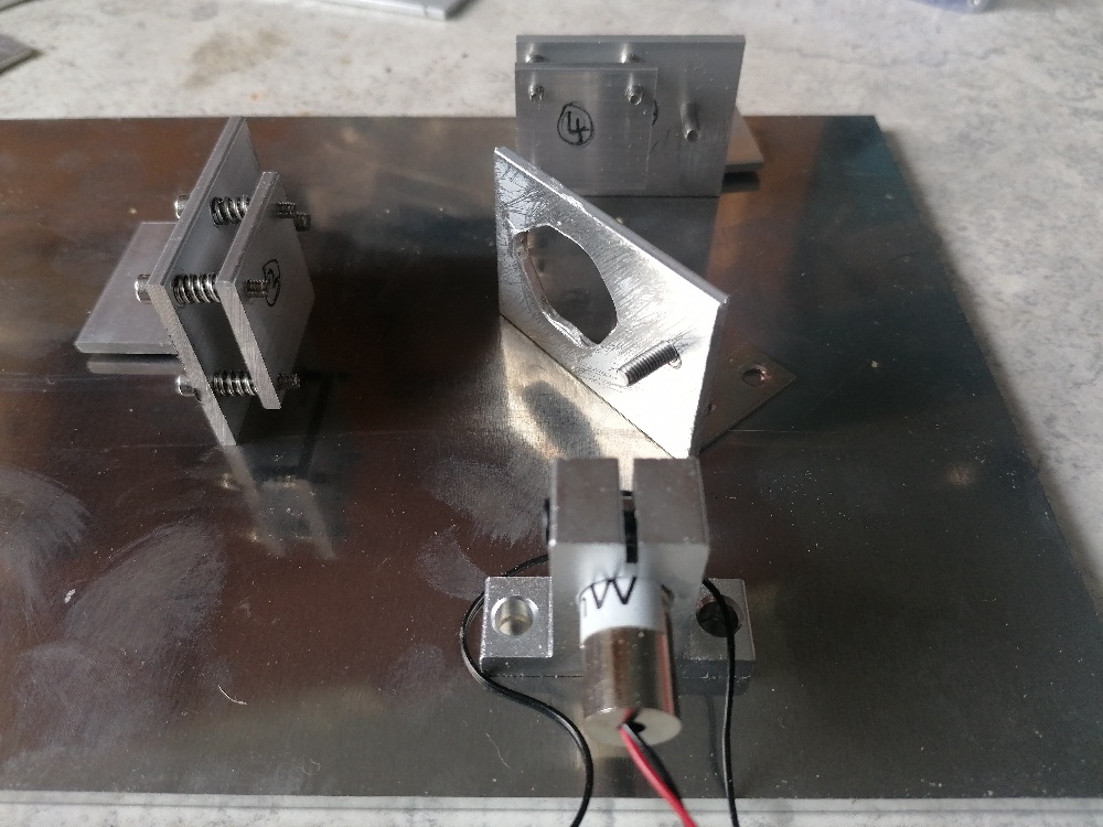

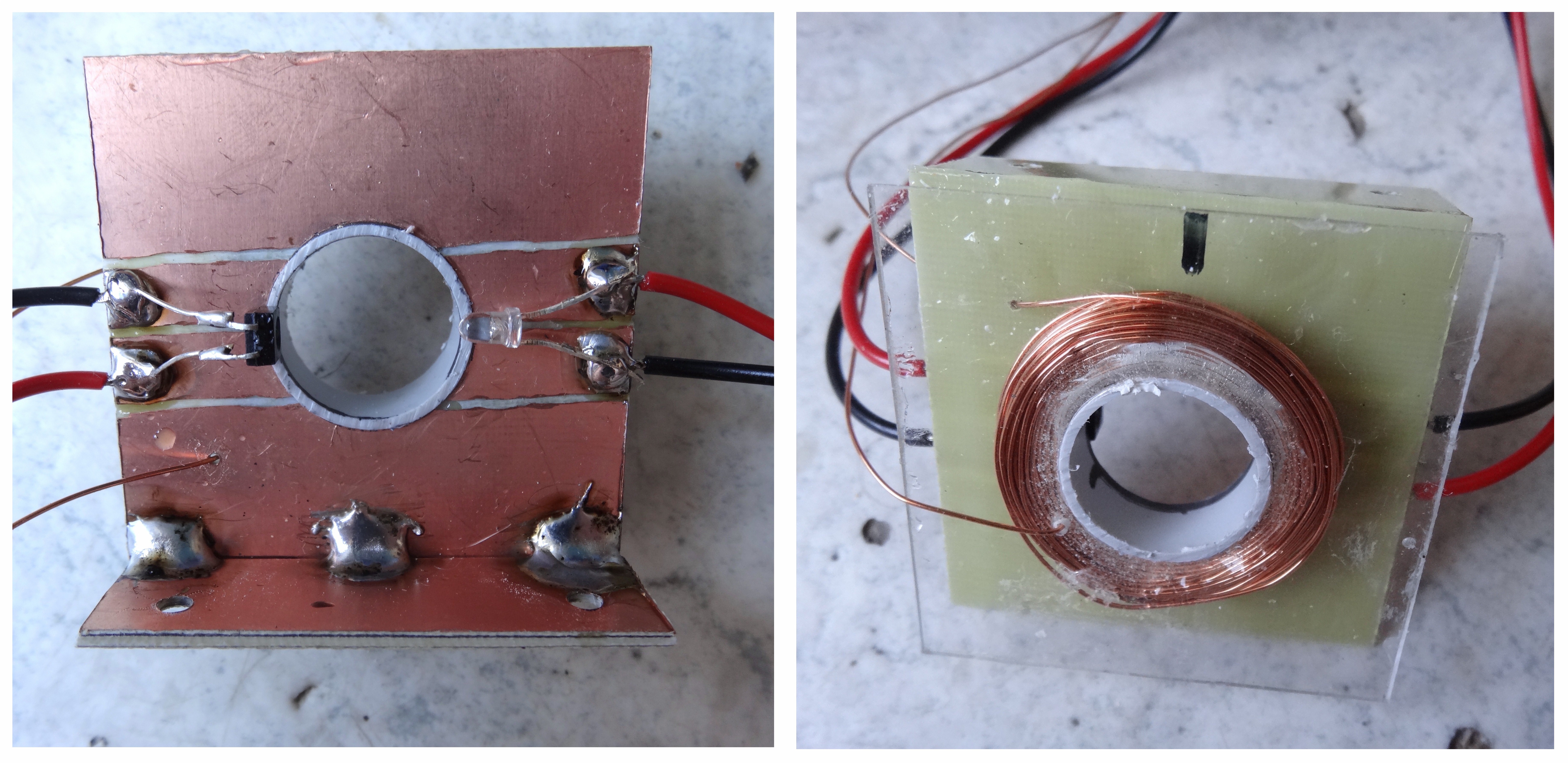

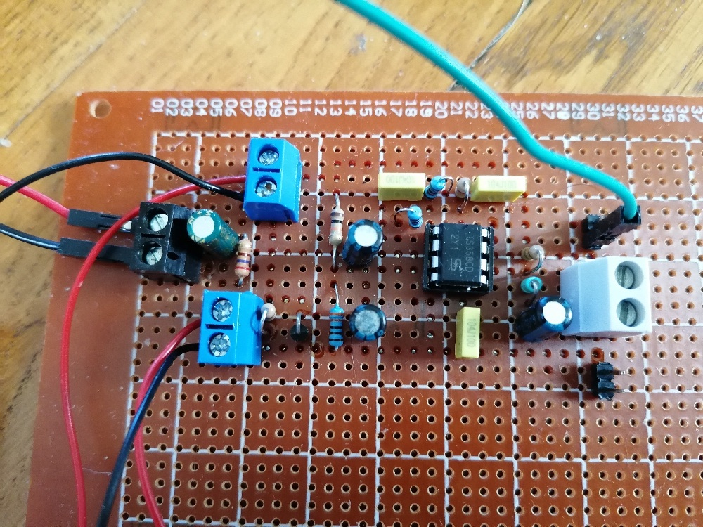

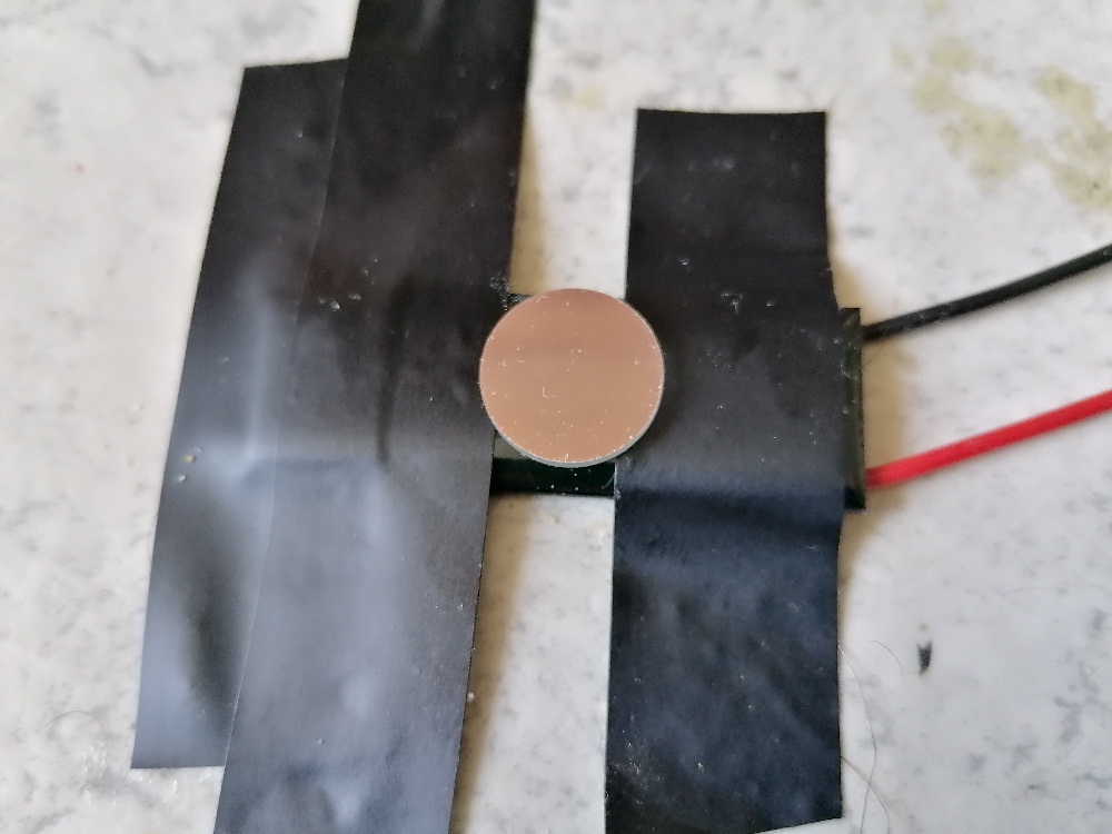

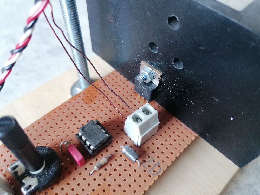

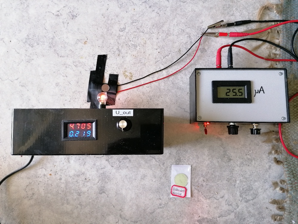

Ich möchte ja den Halleffekt mit Kupfer und mit Bismut überprüfen. Als
Kupferplättchen verwende ich einfach eine einseitige Kupferplatine.
Deren Kupferschicht dürfte wohl rund 35 µm dick sein. Da Kupfer aber
eine sehr niedrige Hallkonstante hat und die Hallspannungen daher nur im
niedrigen µV-Bereich liegen, benötige ich einen starken Verstärker.

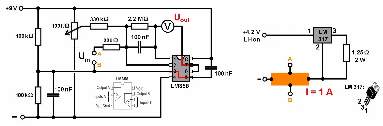

Auf der Seite Elektronik-Labor von Burkhard Kainka bin ich auf eben
diesen Versuch und den Schaltplan eines Verstärkers mit dem LM358
gestoßen.
Link: https://www.elektronik-labor.de/Notizen/Halleffekt.html

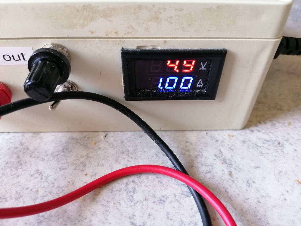

Die Schaltung habe ich gleich nachgebaut und schon getestet. Leider ist
das Ganze weit komplizierter als erhofft. Stelle ich mit dem
Potentiometer eine niedrige Ausgangsspannung ein, so schwankt diese
stärker (im 10 mV-Bereich) bzw. driftet. Bei höher eingestellter
Ausgangsspannung ist diese dann "ruhiger", aber die Hallsonde spricht
nicht wirklich auf einen Magneten unterhalb dieser an. Es sollte bei 1A
durch die Hallsonde und einer 6667-fachen Verstärkung ein
Spannungsunterschied von ca. 7 mV zu messen sein, wenn man den Magneten
umdreht (reine Hallspannung also 3.5 mV).
Damit die Ausgangsspannung noch stabiler ist, lese ich sie mit einem
Arduino + ADS1115 ADC ein und bilde den Mittelwert aus 1000 Messungen.
Aber irgendwie passen die Messwerte nicht bzw. zeigen keine richtige
Abhängigkeit vom Magneten. Dessen Flussdichte habe ich mit 0.36 T
bestimmt.
Problem ist, dass die Störeinflüsse (Thermospannungen,
Induktionsspannungen usw.) deutlich größer als die Hallspannung sind.
Ich habe schon B. Kainka kontaktiert und dieser hat mir netterweise auch
schon geantwortet. Auch er berichtet von Schwierigkeiten mit der
Schaltung.
Ich werde der Sache aber noch weiter nachgehen. Bismut hat eine 10000
mal größere Hallkonstante. Bei einer angenommenen Dicke des
Bismutplättchens von 1 mm (gegenüber 35 µm vom Kupfer), müsste die
Hallspannung trotzdem ca. 333 mal größer sein und somit schon ohne
Verstärkung im mV-Bereich liegen.
Vielleicht möchte ja einer von euch sich auch an dem Kupfer-Hallelement
versuchen und dann hier berichten ;-) Lötplan hänge ich an...

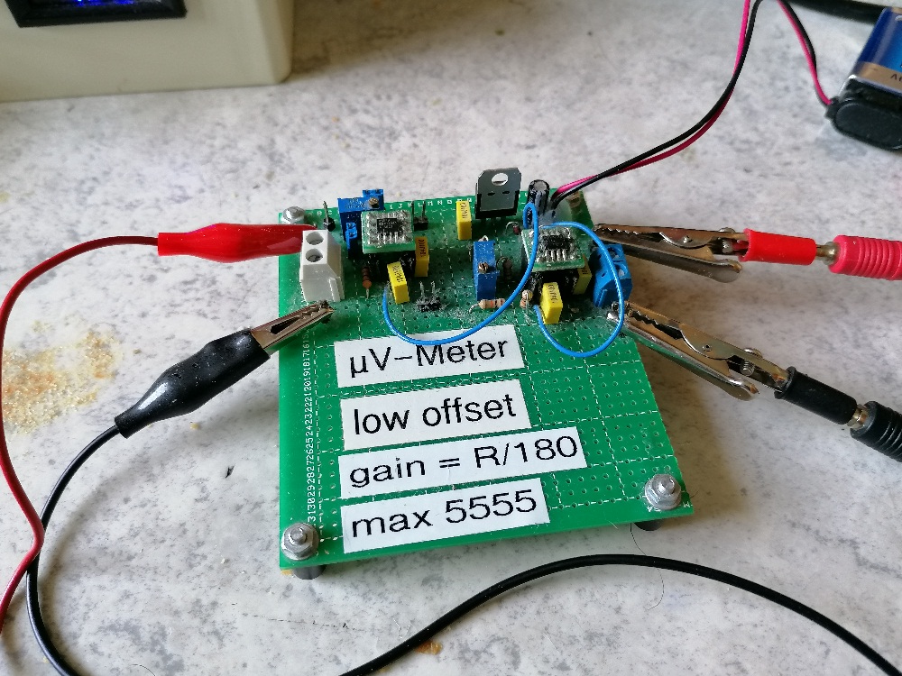

von Bernhard S. (gmb)
Der LM358 hat recht viel Input Offset Voltage im mV Bereich und Drift
(7µV/Grad). Diese Spannungen werden ja mit verstärkt. Für Verstärkung
kleiner DC Spannungen wären besser Offset-arme OPVs wie z.B. OP27 u.ä.
zu verwenden.
Das geht mit starken Magneten, die so etwas können:
https://www.diktieren24.de/Loeschmagnet-fuer-alle-Mini-und-Mikrokassetten
Um den DC-Offset auszutricksen, gibt es das Prinzip des
Chopper-Verstärkers. Das bedeutet den Srom durch den Hallsensorstreifen
polst Du mehrfach um. Du verstärkst dann nur die Wechselspannung in der
ersten Stufe. Je größer die Hallspannung wird, desto größer wird auch
die Wechselspannung.
von Christoph E. (Gast)
Danke für eure Hinweise, Bernhard & Dieter
Ich habe es jetzt einmal mit meinem µV-Meter probiert. Dieses verwendet
einen AD8551 bzw. MAX4238. Beide haben eine extrem niedrige input offset
voltage von nur rund 1 µV.
An den Ausgang des Verstärkers hängte ich meinen ADS1115 + Arduino. Mit
diesem lese ich 1000 Spannungswerte ein und bilde den Mittelwert. Das
beruhigt die Messung noch zusätzlich und erhöht die Genauigkeit. Mit
dieser Methode konnte ich dann tatsächlich den Halleffekt bei Kupfer
messen. Durch Umdrehen des Magneten änderte sich meine Ausgangsspannung
um ca. 4 mV. Laut Theorie sollten es 6 mV sein. Das passt also schon
ziemlich gut.

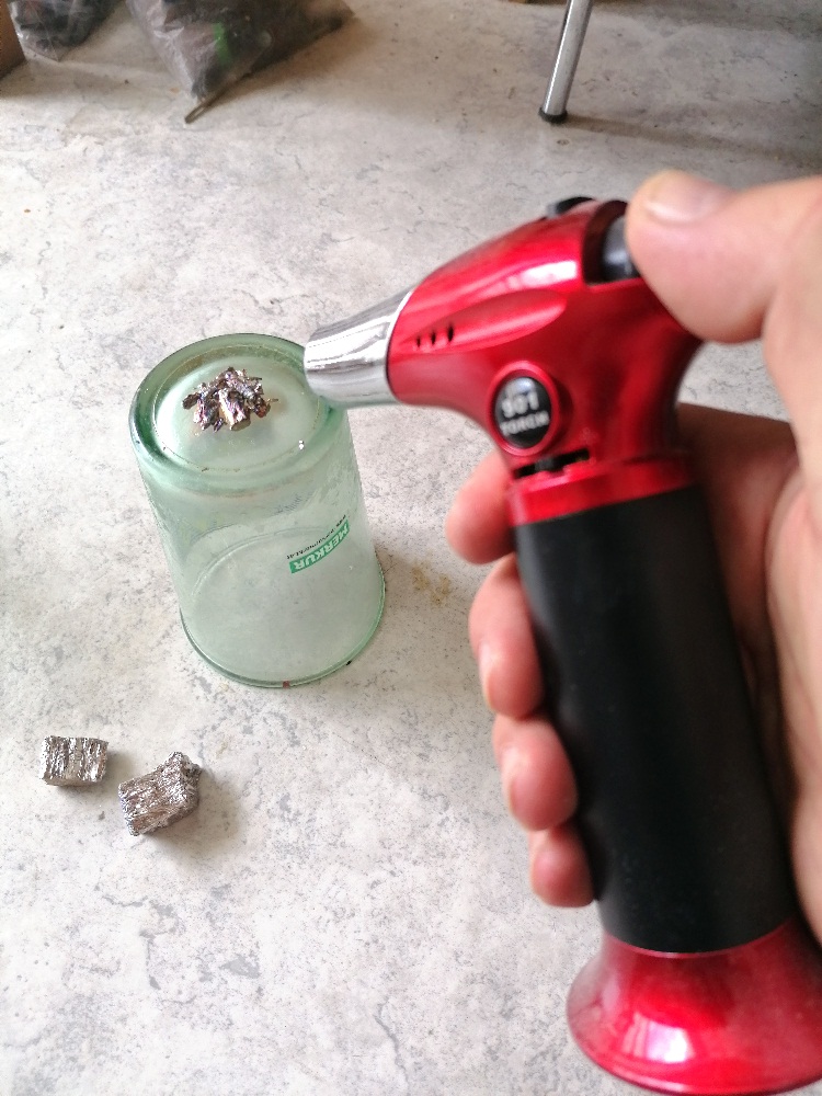

Jetzt warte ich noch auf das Bismut, um damit ebenfalls die Hallspannung
zu messen. Damit dürften die Probleme aber deutlich geringer sein, da
viel höhere Spannungen zu erwarten sind. Das Bismut werde ich schmelzen
und dann ein dünnes Plättchen formen. Bin schon gespannt, wie gut mir
dies glückt...
Was auch noch ginge, wäre eine Platine vorzubereiten und die Strombahn
auf das Pertinax mit Leitsilber aufzutragen. Die Leitfläche wäre dann
noch wesentlich dünner als die 35µ des Kupfers.
Danke für den Tipp, Dieter. Du meinst die mit Leitsilber aufgetragene
Schicht ist dann dünner als 35 µm?

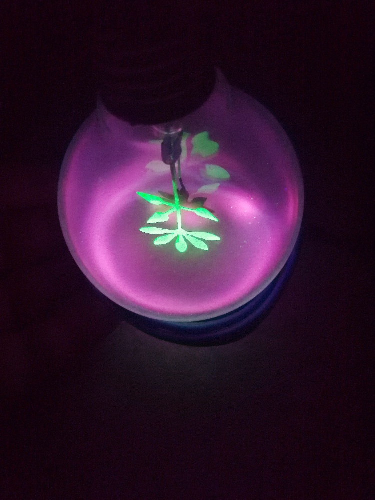

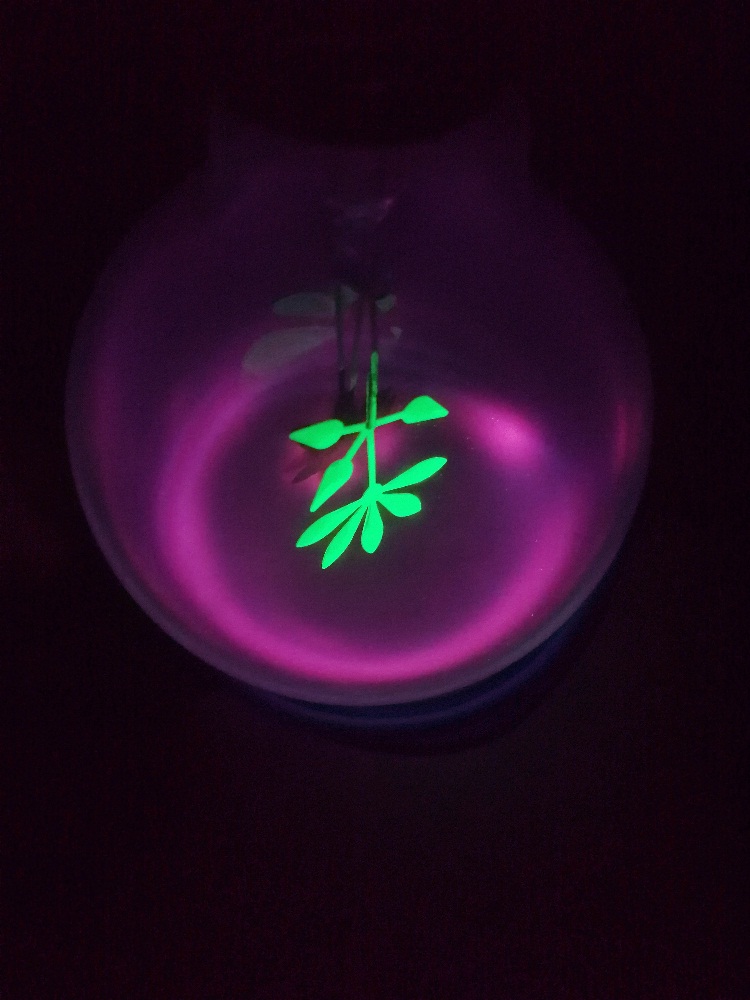

Jetzt warte ich noch auf meine "Edison-vintage-Glühbirnen" mit geringer
Neonfüllung für den Plasmatoroid-Versuch. Da habe ich mittlerweile die
3te Glühbirne bestellt, da die beiden ersten aus China scheinbar bei mir
nicht ankommen wollen...
Link: https://www.amazon.de/gp/product/B08182GPH7/
Genau. Setzt aber voraus es wird nicht mehrmals zu dick aufgetragen.

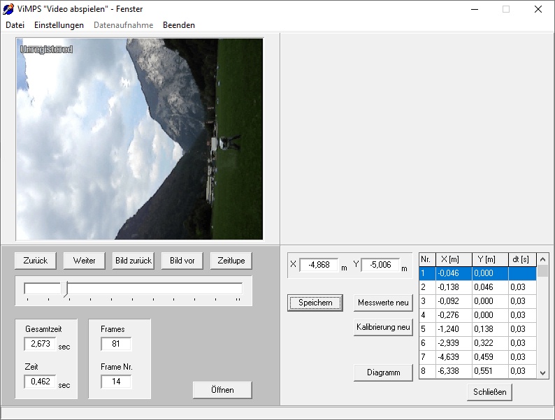

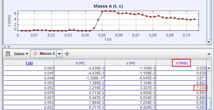

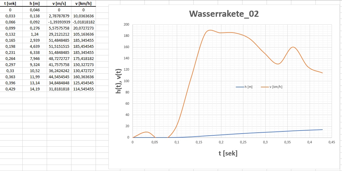

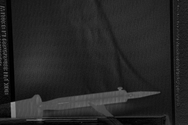

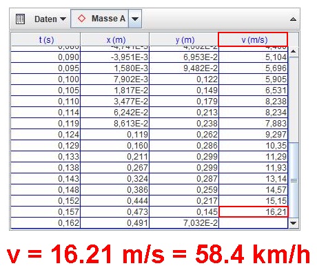

Ich habe ja mit meinen Schülern den Flug der Wasserrakete mit der
Software Vimps analysiert. Dabei kommt man auf eine Startgeschwindigkeit
von immerhin 190 km/h.

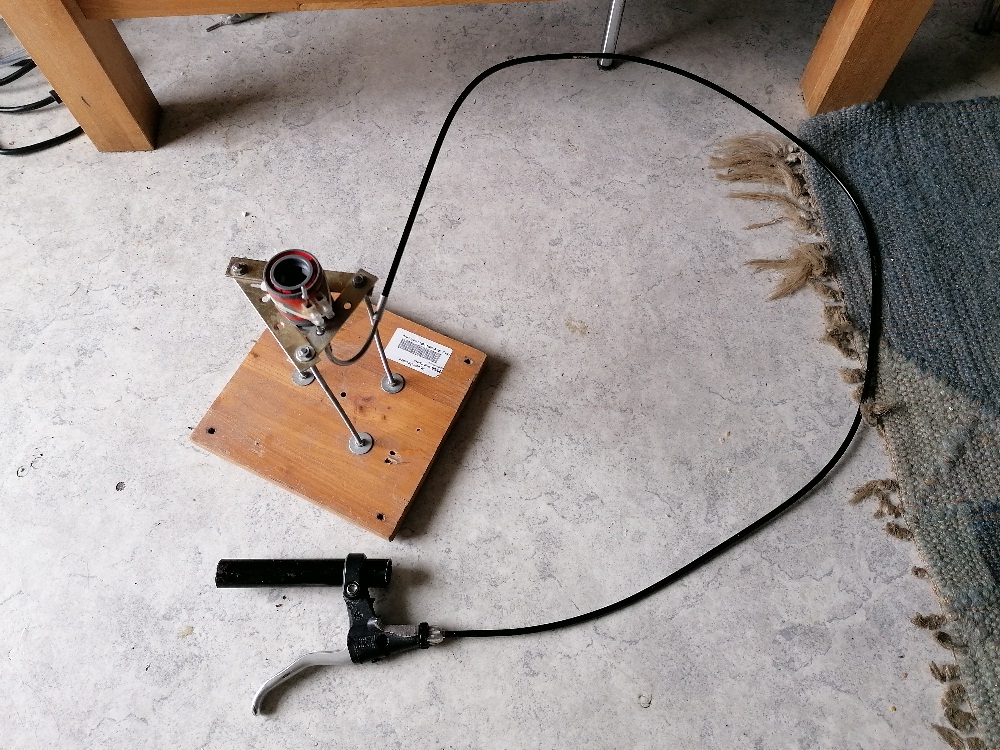

Ich werde im Keller noch nach einem Bremsgriff und einem Lenker suchen,
damit die Auslösung des Starts bequem über einen Handgriff erfolgt. Beim
Innendruck werde ich bis ca. 6-7 bar gehen. Damit bleibe ich hoffentlich
noch auf der sicheren Seite.

So, ich war im Keller und bin auch fündig geworden. Habe den
Schaltbremshebel und den Lenker mit der Säge bearbeitet. Die Auslösung
der Rakete funktioniert aber (scheinbar) reibungslos und bequem ohne
störende Seitenkräfte...

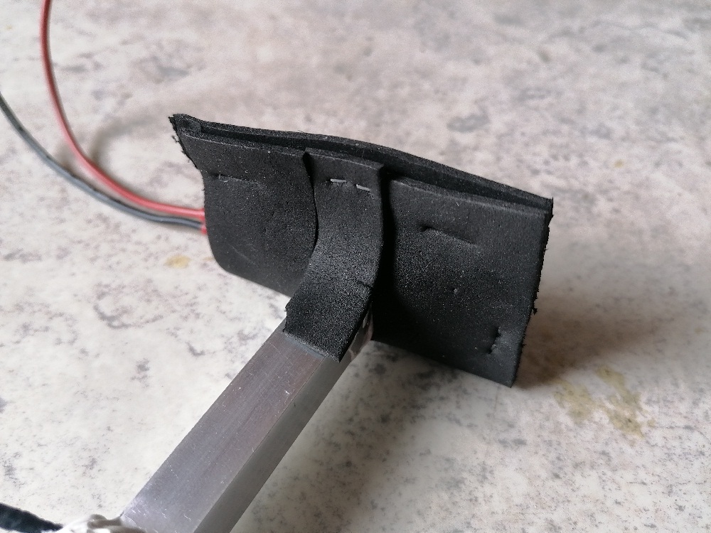

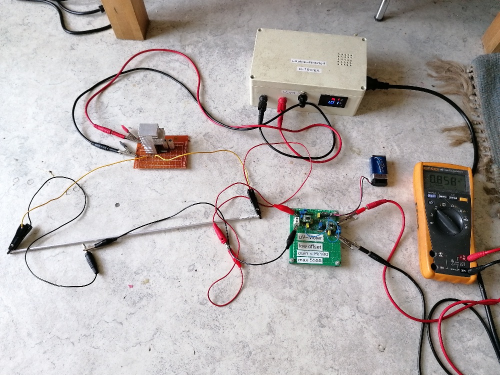

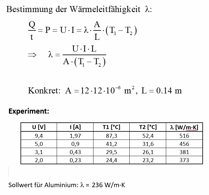

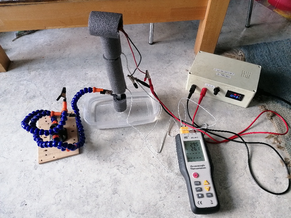

Ich habe mir auch schon Gedanken zum Versuchsaufbau gemacht. Die
elektrische Leitfähigkeit bestimme ich wie gewohnt mit einer
Konstantstromquelle (1 A), wobei ich den Spannungsabfall U am
Aluminiumstab messe. Dieser ist dann gleich dem elektrischen Widerstand
R. Durch Messung vonn Querschnitt A und Länge L komme ich auf den
spezifischen Widerstand ro bzw. die elektrische Leitfähigkeit sigma = 1
/ ro.

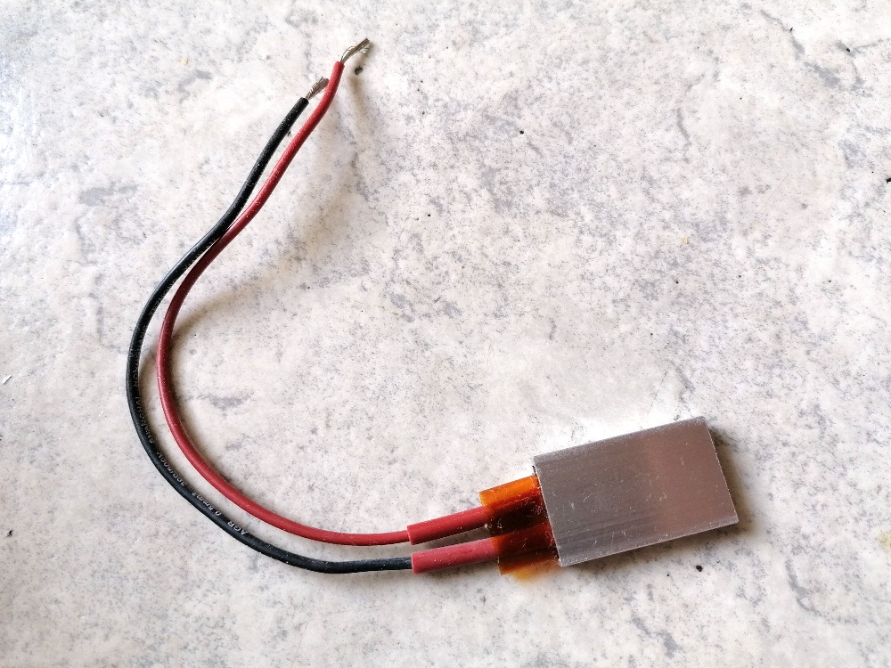

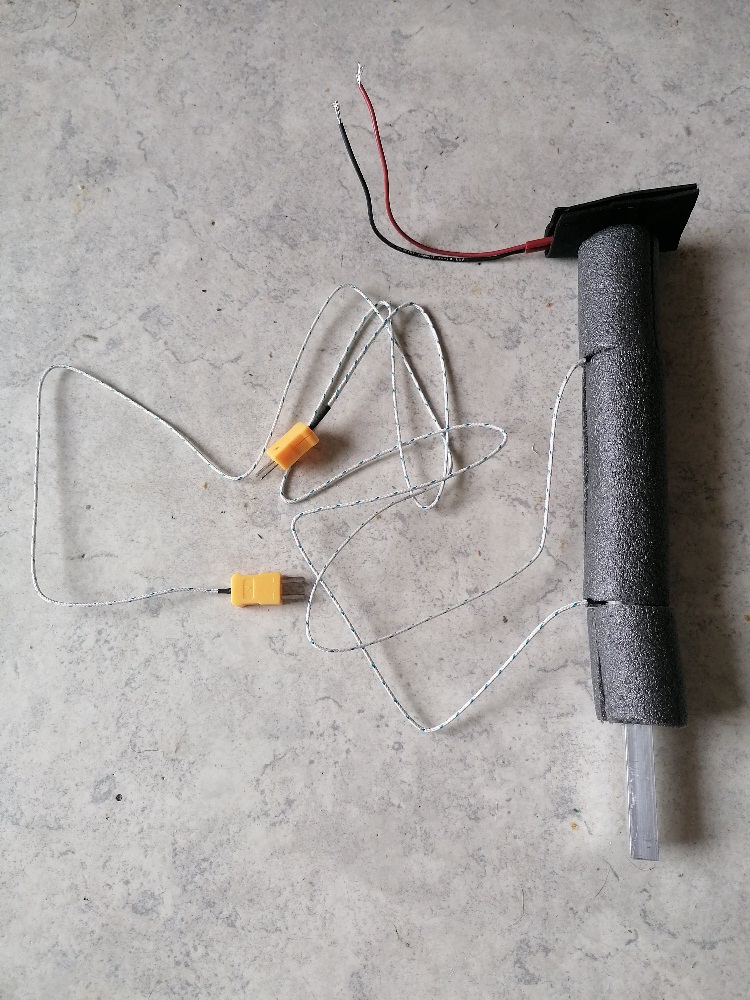

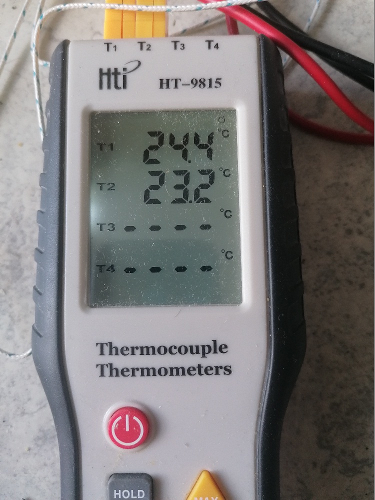

Die Wärmeleitfähigkeit messe ich mit einer auf den Aluminiumstab
aufgebrachten Heizplatte. Das andere Ende taucht in ein Wasserbad. Für
die zugeführte elektrische Leistung P gilt dann: P = U * I = lambda * A
* (T1 - T2) / L mit der Querschnittsfläche A und dem
Temperaturunterschied T1 - T2 entlang der Länge L.
Jetzt hängt laut Wiedemann-Franz-Gesetz sigma/lambda von der Temperatur
T ab und lambda bestimme ich über einen Temperaturgradienten. Da werde
ich dann wohl eine mittlere Temperatur in die Formel einsetzen. Ziel ist
es, den Proportionalitätsfaktor L (keine Länge jetzt) zwischen lambda
und sigma * T, die sog. Lorenzzahl experimentell zu ermitteln. In dieser
steckt die Elementarladung e und die Boltzmannkonstante k_B.

Heizplatte habe ich bereits über ebay bestellt und die Alurundstange (15
mm Durchmesser) werde ich im Baumarkt besorgen. Wärmeleitkleber müsste
ich noch von meinem Versuch zur Bestimmung der Bandlücke von Germanium
haben. So nutze ich meine bereits getätigten Physikeinkäufe ideal aus
Die elektrische Leitfähigkeit von Aluminium konnte ich mittlerweile zu
3.71 * 10^7 1/Ohm*m bestimmen. Der Sollwert liegt bei 3.77 * 10^7, also
wirklich sehr knapp daneben.
Ich musste aber für die Messung der geringen Spannung mein µV-Meter
(gain = 1000) nehmen, mein Multimeter war mit seiner 0.1 mV-Auflösung zu
ungenau. Der Widerstand des 4 mm dicken und 40 cm langen Aluminiumstabs
lag bei 0.858 mOhm. Entsprechend lag die bei 1 A abfallende Spannung
ebenso bei 0.858 mV.

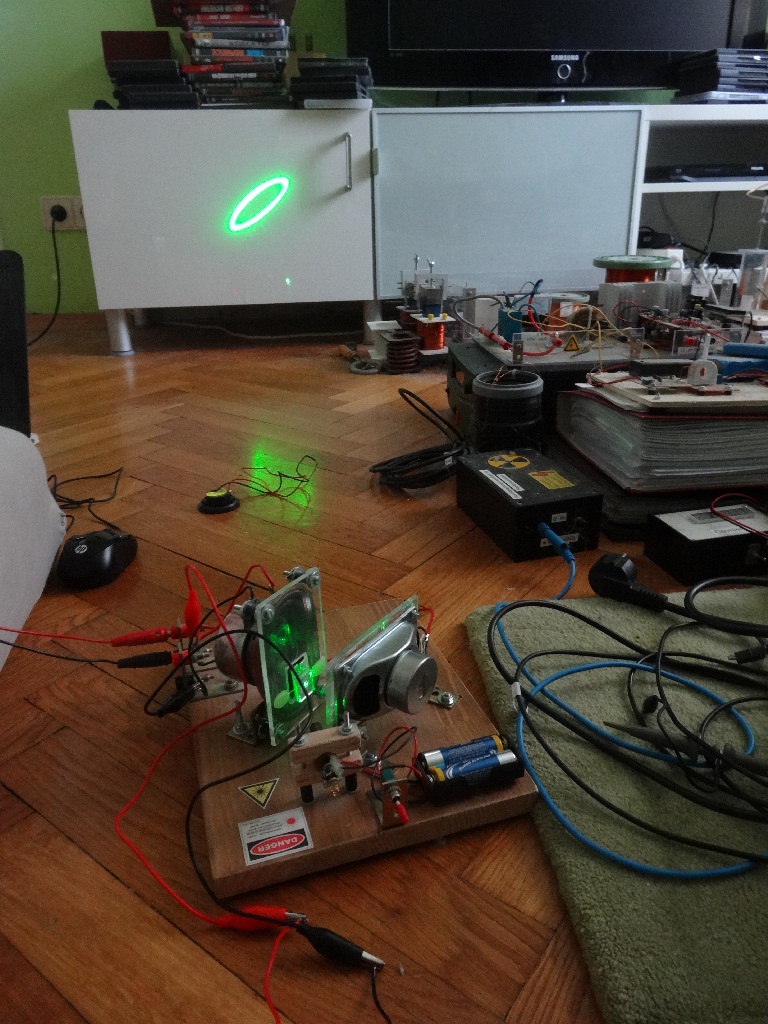

In der Zwischenzeit ist auch die Retro-Glühbirne mit geringer
Edelgasfüllung heil angekommen. Diese bildet ja das Herzstück meines
simplen Plasmatoroids. Den Versuch dazu werde ich wohl am Wochenende
durchführen...

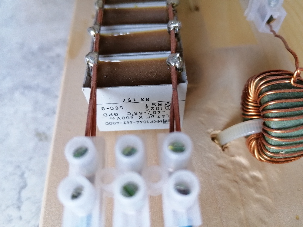

Heute habe ich den Alu-4-Kantstab mit 12 mm Seitenlänge und ein
Isolierrohr im Baumarkt für die Bestimmung der Wärmeleitfähigkeit von
Aluminium besorgt. Und dann habe ich noch einen ersten Versuch mit

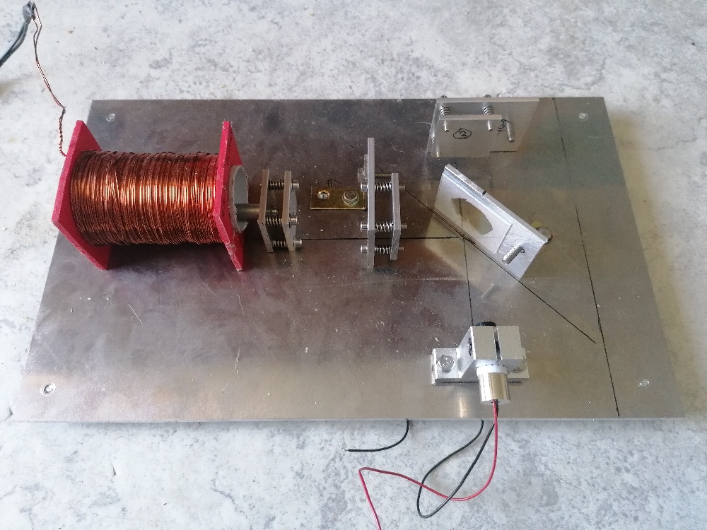

meiner Neon-Glühbirne zum Experiment "Plasmatoroid" unternommen.
Die Schaltung hat sich als etwas zickig herausgestellt. Nur wenn ich die
Primärspule verbiege und verstelle, erscheint dann hin und wieder das
ringförmige Plasma. Bei zwei Versuchen hatte ich sogar einen ziemlich
kräftigen, eher weißen Ring. Leider konnte ich diesen bisher nicht mehr
reproduzieren. Ich werde mich aber noch mit der Schaltung spielen und
verschiedene Spulen probieren. Gegebenenfalls erhöhe ich auch noch die
Schwingkreiskapazität (derzeit 150 pF), um die Frequenz zu drücken. Über
10 MHz sind halt kein Pappenstiel für die IRFP260...

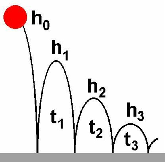

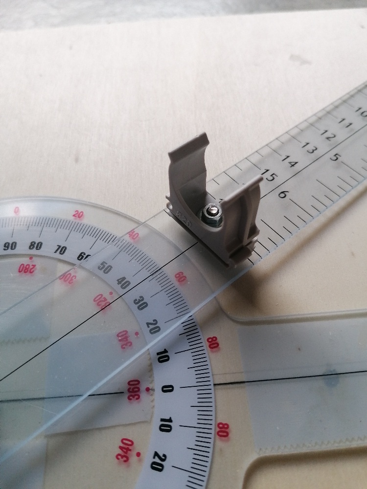

Da Schüler (und ich) ja gerne mit Sachen schießen hier noch ein
Vorschlag für das Physiklabor zum Thema "schiefer Wurf". Benötigt werden
nur wenige Legoteile wie spring shooter (15400), passende Pfeile
(15303), eine hinge plate 2x4 (3149c01) und ein gewöhnlicher 2x4 brick
(3001). Deshalb kann dieser Schussapparat auch mehrfach günstig fürs
Labor angeschafft werden.
Die Schussweite hat mich positiv überrascht. Aufgabe ist es, die
Schussweite für verschiedene Abschusswinkel zu bestimmen. Am besten, man
wiederholt pro Abschusswinkel den Abschuss 5x und bildet dann den
Mittelwert. Zuletzt zeichnet man den Graphen w(alpha) und bestimmt das
Maximum. Wer noch möchte, kann ja dann aus der Schussweite noch die
Abschussgeschwindigkeit v berechnen mittels der simplen Formel w = v²/g.

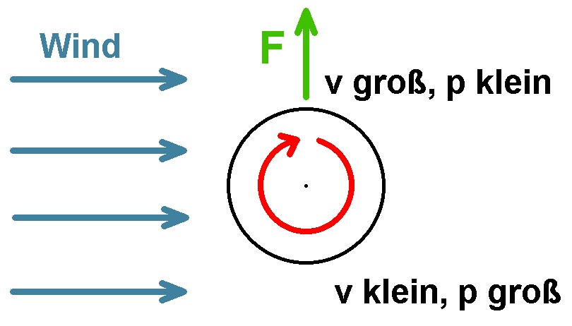

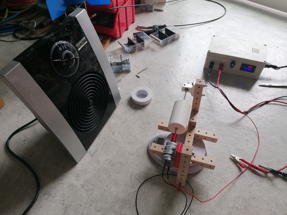

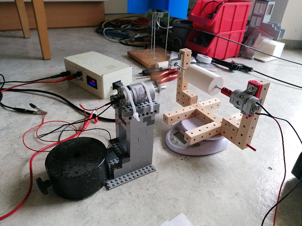

von Christoph E. (stoppi)
Einen Versuch zum Magnus-Effekt hätte ich noch und zwar den
Flettnerrotor. Dabei wird ein rotierender Zylinder in eine Luftströmung
gebracht und erfährt eine Querkraft zur Luftströmung. Grund ist der
geringere dynamische Druck und der höhere statische Druck auf der der
Seite, wo die Zylinderoberfläche sich genau gegen die Luftströmung
bewegt. Bewegt sie sich mit dieser mit (andere Seite), so sind
dynamischer Druck groß und entsprechend der statische Druck klein.

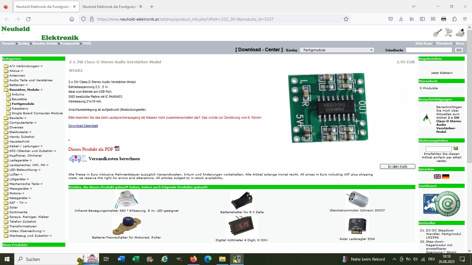

Die Teile habe ich über ebay.com zusammengetragen bzw. beim (letzten)
Elektronikgeschäft vor Ort (Neuhold-Elektronik:
https://www.neuhold-elektronik.at/catshop/) besorgt.

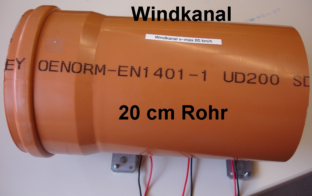

Für die Luftströmung verwende ich meinen "Windmacher", welcher bisher
bei meinem Windkanal zur cw-Bestimmung zum Einsatz kam. Damit kann ich
Windgeschwindigkeiten bis ca. 85 km/h erzeugen.
Den gesamten Aufbau des Flettnerrotors stelle ich auf eine Waage und
bestimme die Gewichtszunahme bzw. -abnahme. Da muss ich aber noch
experimentell ermitteln, ob mir der reine Luftwiderstand und ein daraus
resultierendes Drehmoment noch einen Strich durch die Rechnung macht.
Falls ja, muss ich mir etwas anderes überlegen.
Ich bin vor Jahren einmal über eine Jugend-Forscht-Arbeit genau zu
diesem Thema gestoßen. Soweit ich mich noch erinnere, war der
Magnuseffekt am größten, wenn die Zylindergeschwindigkeit der 4-fachen
Windgeschwindigkeit entsprach. Mal schauen, ob ich dies bestätigen kann.
Hat jemand von euch vielleicht noch diese Jugend-forscht-Arbeit zum
Flettnerrotor? Danke im voraus...

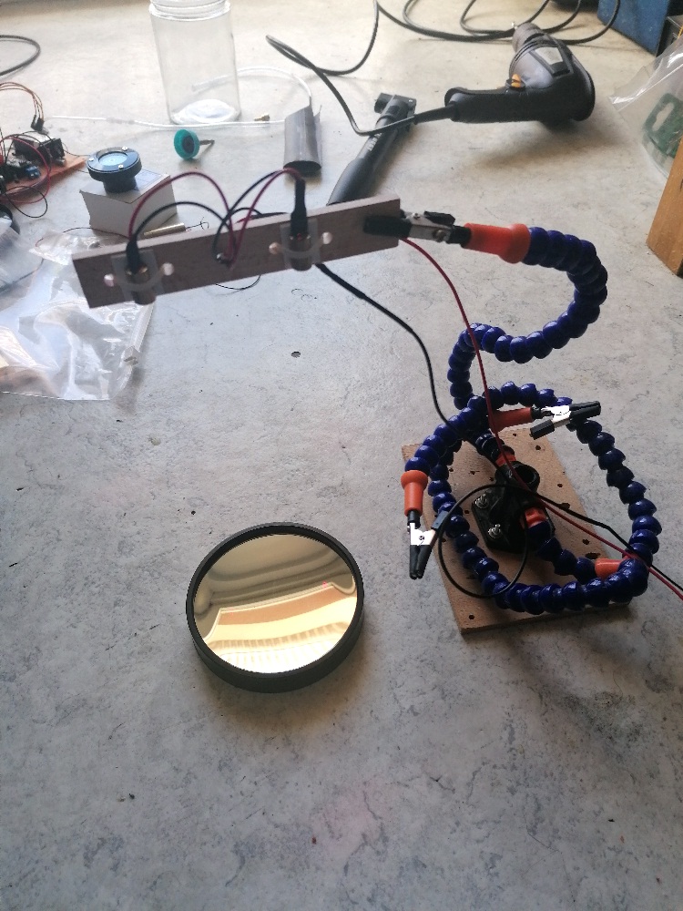

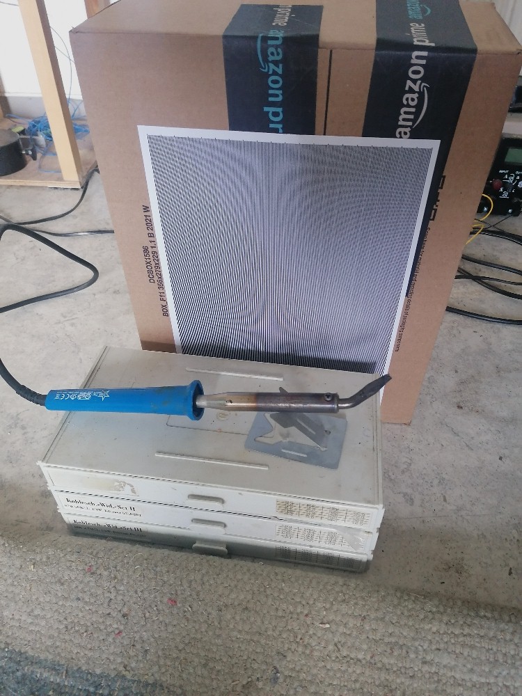

Nachdem die k-type Thermofühler und die Heizplatte zuletzt angekommen
sind, konnte ich den Aufbau zur Bestimmung der Wärmeleitfähigkeit von
Aluminium fertigstellen. Wärmeisoliert habe ich das ganze noch mit
Moosgummi bzw. Isolierrohr. Wenn ich erste Messresultate für lambda
habe, reiche ich diese nach.
Zum Aufbau des Flettnerrotors: Wenn ich zuerst die Windmaschine auf die
gewünschte Geschwindigkeit einschalte, dann die Waage auf Null setze und
erst zum Schluss den Zylinder in Drehung versetze, müsste ich eigentlich
den reinen Magnus-Effekt mit der Waage messen können. Mal schauen, ob
das so klappt...

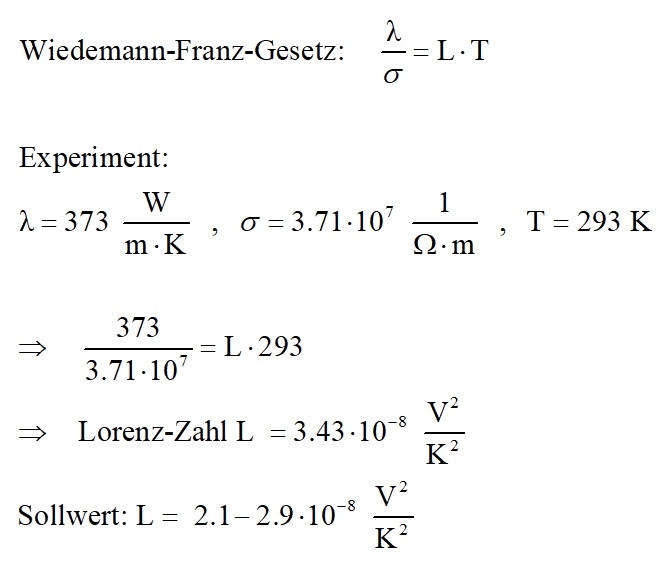

Heute am Tag des Herren konnte ich den Versuch zur Wärmeleitfähigkeit
von Aluminium durchführen. Bei einer Leistung der Heizplatte von rund 20
W schmolz mir der Mossgummi. Zudem hatte ich bei dieser hohen Temperatur
logischerweise die größten Wärmeverluste an die Umgebung und daher wich
die experimentell bestimmte Wärmeleitfähigkeit lambda am deutlichsten
vom Sollwert ab. Ich erhielt bei 20W Heizleistung ein lambda = 516
W/m*K. Der Sollwert für Aluminium liegt bei nur 236 W/m*K.
Daher reduzierte ich die Heizleistung in mehreren Schritten bis runter
auf 0.46 W. Die ermittelten Wärmeleitfähigkeiten passten aufgrund der
geringer werdenden Wärmeverluste immer besser mit dem theoretischen Wert
überein. Obwohl ich letztendlich dennoch eine erhebliche Abweichung
hatte:
Experiment: lambda = 372.7 W/m*K
Theorie: lambda = 236 W/m*K
Noch weiter runter kann ich nicht wirklich mit der Heizleistung.
Vielleicht überlege ich mir noch einen anderen experimentellen Ansatz.
Die von mir experimentell bestimmte Lorenzzahl L liegt bei 3.43 * 10^-8
V²/K². Der Sollwert liegt zwischen 2.1 - 2.9 * 10^-8 V²/K².
Das Wiedermann-Franz-Gesetz
(https://de.wikipedia.org/wiki/Wiedemann-Franzsches_Gesetz) lautet:
lambda / sigma = L * T
lambda.... Wärmeleitfähigkeit, sigma.... elektrische Leitfähigkeit,
L....Lorenzzahl, T....Temperatur
Abschließend kann ich aber sagen, dass mir dieser Versuch eine Freude
bereitet hat. Man sieht aber wieder einmal, dass sich Theorie
experimentell nicht ganz einfach beweisen lässt. Was hat mich dieser
Spaß gekostet? Für die Bestimmung der elektrischen Leitfähigkeit gab ich
inkl. µV-Meter um die 25 Euro aus, die Bestimmung der Wärmeleitfähigkeit
kostete mich 55 Euro, also in Summe 80 Euro...

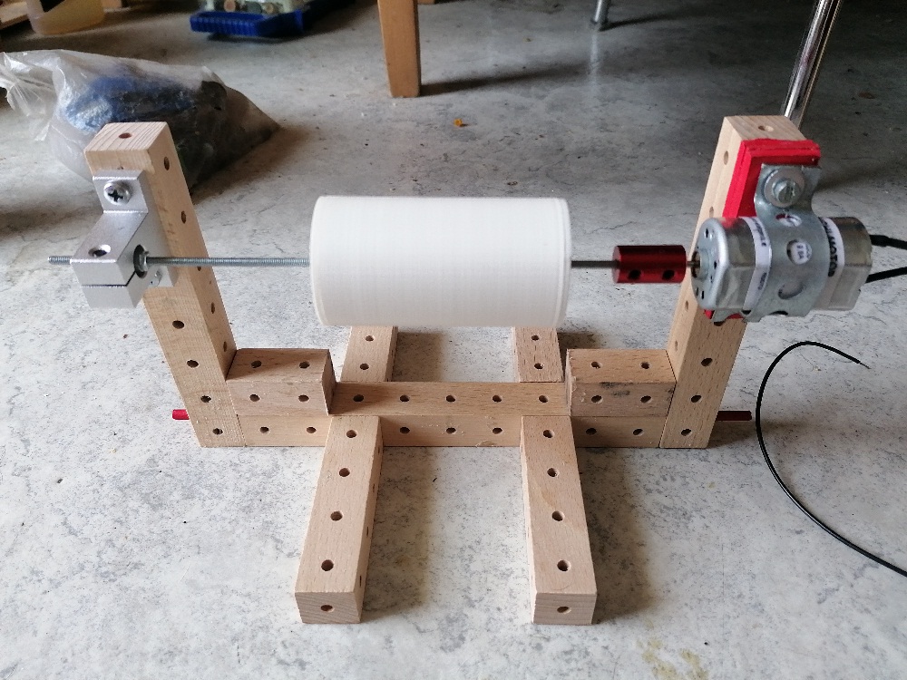

Für den Flettnerrotor habe ich Zylinder zum 3d-drucken in Auftrag
gegeben. Die Motorhalterung werde ich mit Matador-Holzelementen basteln
(https://www.matador.at/Produkte/Explorer-5/Einzelteile-Ersatzteile:::1_3_55.html).

Lustig, in einem anderen Beitrag hier im Forum wurde gerade nach Bismut
gesucht. Für meinen Halleffekt-Versuch benötige ich auch Bismut und
dieses ist diese Woche auch bei mir eingetroffen. Bekommt man auf Amazon
günstig zu kaufen:
https://www.amazon.de/Bismut-Wismut-Kristall-Kristalle-Angelk%C3%B6der/dp/B07BLS5JHK/
Die Hallkonstante von Bismut ist mit 5 * 10^-7 m³/C extrem groß. Zum
Vergleich: Jene von Kupfer beträgt nur 5.3 * 10^-11 m³/C. Daher benötigt
man zum Nachweis des Halleffekts nur ein gewöhnliches Multimeter und
keinen Verstärker.

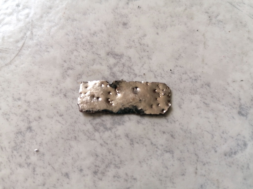

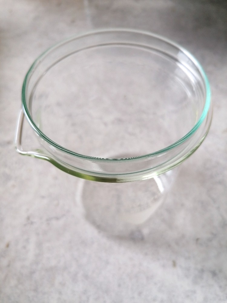

Das Bismutplättchen habe ich mittels zweier Glasbecher geformt, indem
das geschmolzene Bismuut mit beiden Glasböden zusammengedrückt wird.
Leider gingen mir dabei beide Trinkgläser zu Bruch. Also: Unbedingt
hitzebeständiges Borosilikatglas verwenden!
Die Dicke meines Plättchens beträgt rund 2 mm, ist also verhältnismäßig
dick. Daher ist die zu erwartende Hallspannung gering und sollte bei
einer Stromstärke von 2 A und einer Flussdichte von 0.36 T nur bei 0.18
mV liegen. Gerade groß genug für ein Multimeter.
Ich konnte tatsächlich eine Spannungsänderung von +/- 0.1 mV
feststellen, wenn ich den Magneten dem Bismutplättchen näherte bzw.
umgedreht näherte. Eventuell besorge ich mir aber noch 250 ml
Bechergläser, damit ich deutlich dünnere Plättchen herstellen kann. Denn
Trinkgläser sind mir zuhause wie oben erwähnt ausgegangen ;-)
von Jack V. (jackv)
> Also: Unbedingt
Auch das wird dir zerspringen, wenn du es an einer recht scharf
abgegrenzten Stelle mit der Temperatur geschmolzenen Bismuts
beaufschlagst.
@Jack: Mal schauen, hitzebeständige Bechergläser für den
Chemieunterricht müssen ja auch Bunsenbrennerflammen aushalten. Jetzt
habe ich zumindest einen angebrannten Fleck auf meinem Küchenboden als
kleine Erinnerung an den Versuch...
Habe gestern den Versuch zum Halleffekt mit dem Bismutplättchen und
meinem µV-Meter wiederholt, da ja die zu erwartenden Hallspannungen im
Bereich der Multimeter-Auflösung liegen.
Eingestellt habe ich eine Verstärkung von 1000. Bei Annäherung des
Magneten mit B = ca. 0.36 T und einer Stromstärke von 1 A erhalte ich
eine Änderung der Spannung (= Hallspannung) im Bereich von 0.2-0.25 V
entsprechend also 0.2-0.25 mV. Ich habe die Dicke des Bismutplättchens
nocheinmal gemessen und komme auf rund 1 mm. Daher sollte die
Hallspannung bei +/- 0.18 mV liegen. Das passt also ziemlich perfekt,
Heureka :-)
Mehr Informationen: https://stoppi-homemade-physics.de/halleffekt/

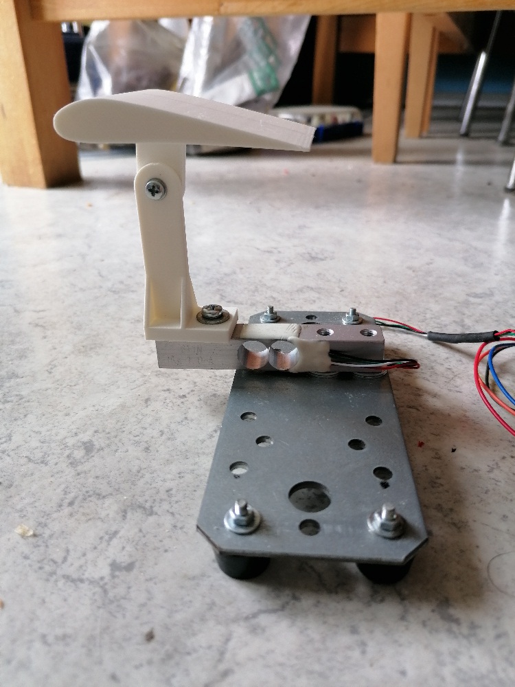

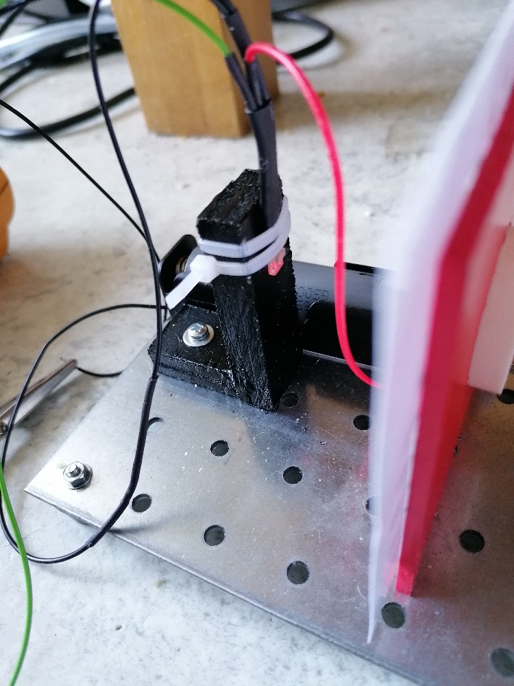

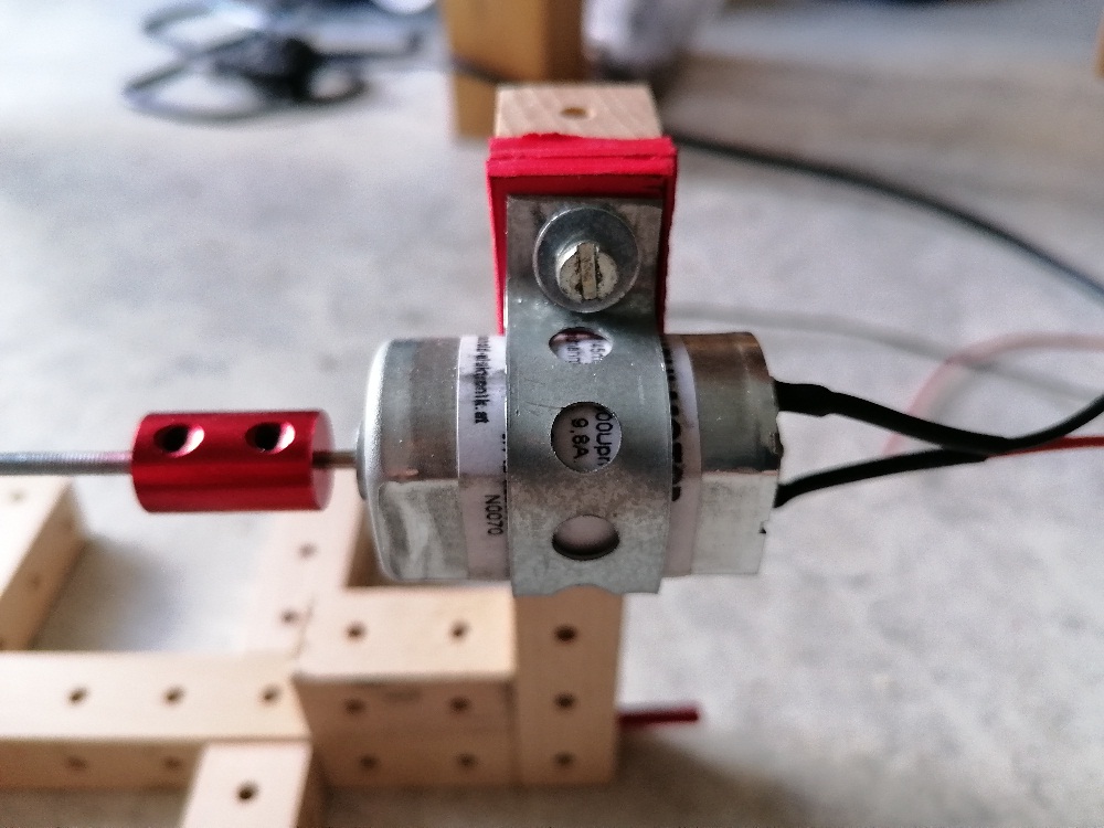

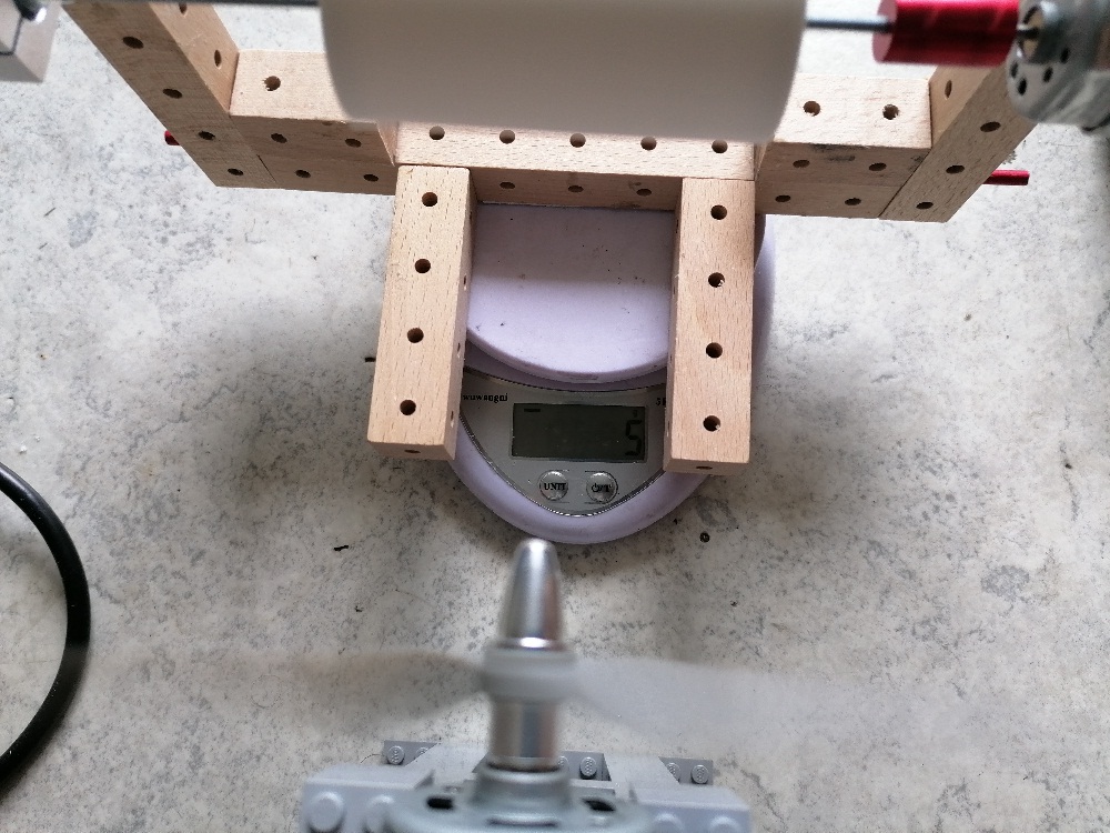

Die 3D-gedruckten Zylinder und Matador-Holzteile sind angekommen und so

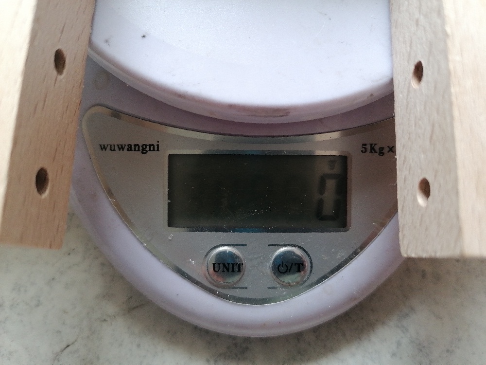

konnte ich den Aufbau für den Flettnerrotor fertigstellen. Jetzt stehen
dann erste Messungen aus. Den Windkanal habe ich nicht zuhause bei mir,
sondern nur einen BURG-Lüfter. Mal schauen, ob es mit dem auch
funktioniert und die Waage eine kleine Veränderung anzeigt...

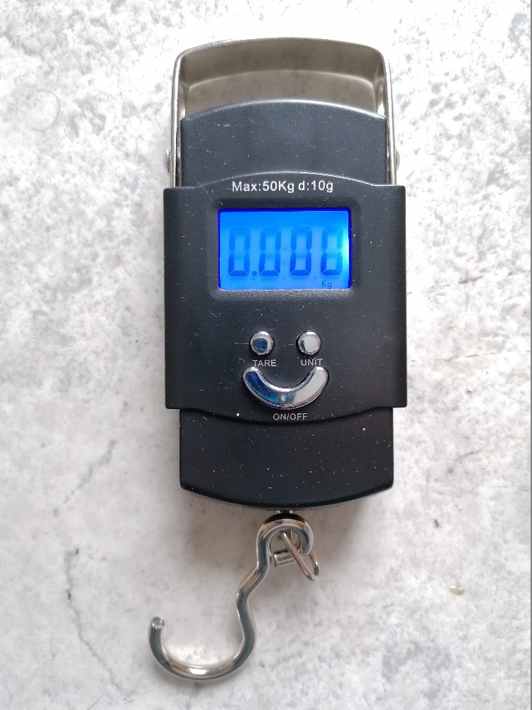

Kurzer Zwischenbericht: Mit dem BURG-Heizlüfter messe ich keine
Gewichtserhöhung oder -reduzierung. Ich muss aber das Stativ auf der
Waage mit doppelseitigen Klebeband fixieren und die Waage mit der Hand
festhalten, damit nicht alles davonwandert durch die Vibrationen.
Nächster Schritt: Föhn ;-)
Eventuell muss ich auch eine feiner auflösende Waage verwenden, denn
diese hat eine Auflösung von 1 g.

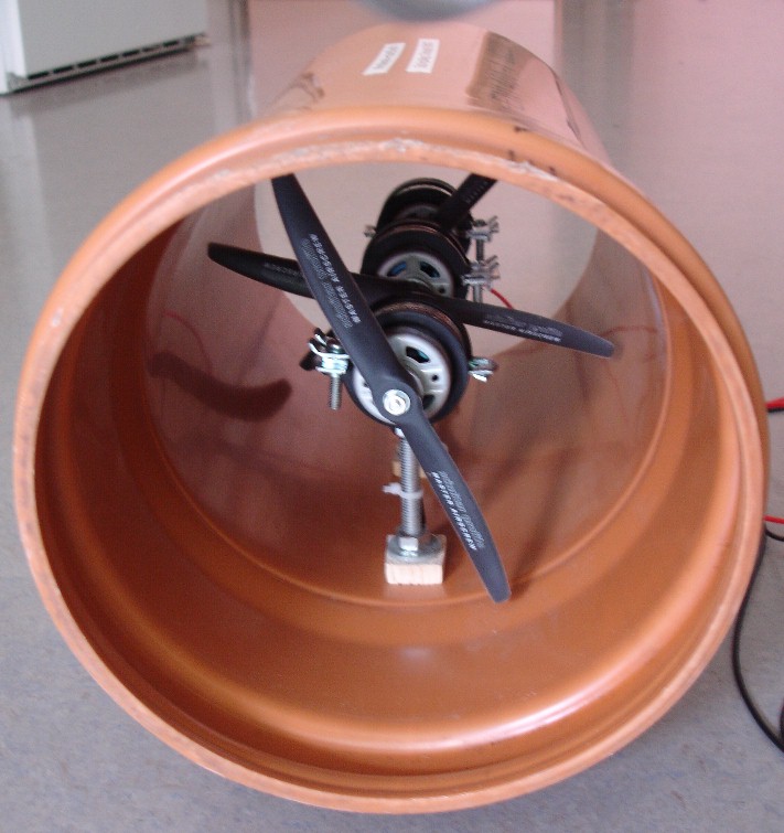

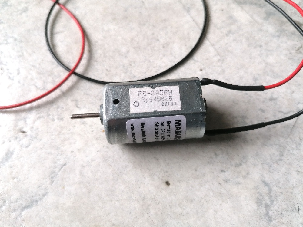

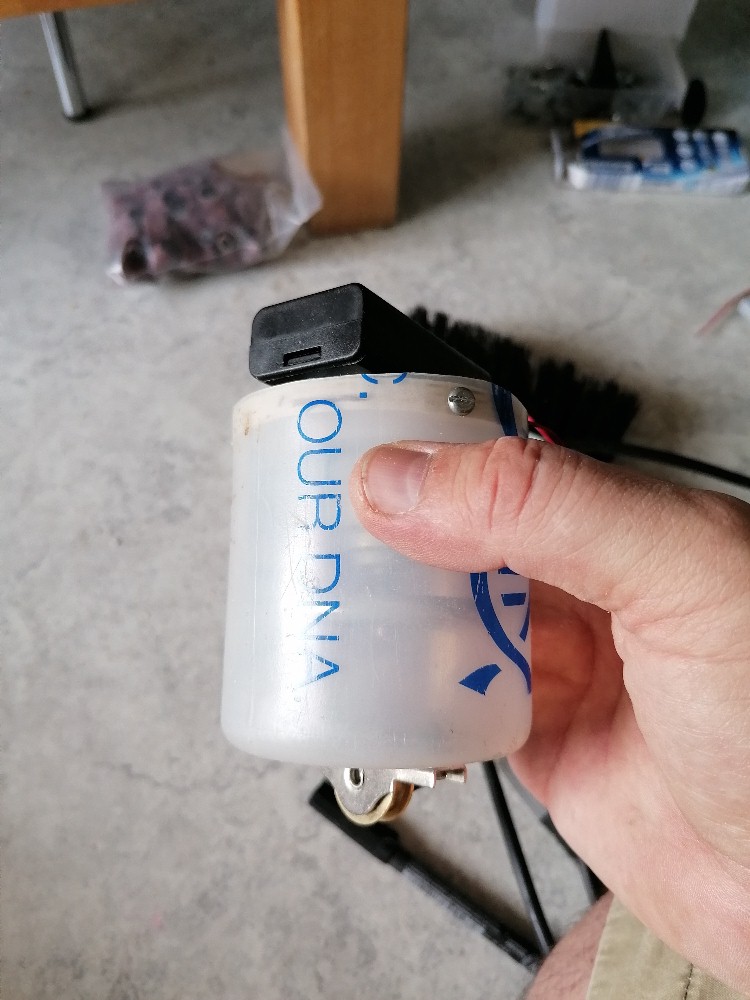

Für den Flettnerrotor habe ich mir vor Ort einen starken Elektromotor
gekauft und Propeller inkl. passender Mitnehmer bestellt. Die Teile
müssten in den nächsten Tagen ankommen. Damit hoffe ich mit meiner
Küchenwaage je nach Rotationsrichtung des Flettnerrotors eine
Veränderung festzustellen...

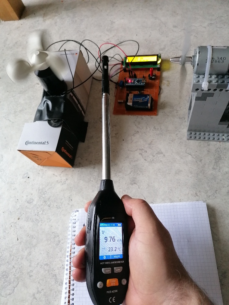

Das Experiment zum Flettnerrotor konnte ich heute mit dem Propeller
durchführen. Da ich zuhause kein Anemometer und keinen Drehzahlmesser
habe, musste ich mich zunächst mit Spannungsangaben begnügen. Für eine
Spannung von 5.0 V bzw. 7.5 V am Propellermotor, also für zwei
unterschiedliche Windgeschwindigkeiten, nahm ich die Gewichtsreduzierung
in Abhängigkeit von der Zylindermotorspannung auf. Ich erhalte einen
eher degressiven Verlauf. Die bei einem Jugend-forscht-Beitrag geäußerte
These, dass im Optiomalfall die Zylindergeschwindigkeit der 4-fachen
Windgeschwindigkeit entspricht, konnte ich so aber nicht bestätigen.
Mein Verlauf besitzt zumindest in den beobachteten Spannungsgrenzen kein
Extremum...
Aber genauere Untersuchungen können ja dann interessierte Schüler
durchführen. Ich möchte Ihnen ja nicht alles vorwegnehmen ;-)

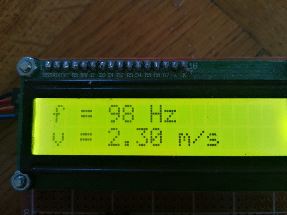

Für den Flettnerrotor würde ich ja einen Drehzahlmesser benötigen.
Diesen habe ich mir mittels IR-Abstandsensor + Arduino gebastelt.
Funktioniert eigentlich recht gut, nur steigt der Messer bei Frequenzen
> 60 Hz im Moment aus. Da muss ich noch überprüfen, woran dies liegt.
Ich hänge einmal zwei leicht unterschiedliche Arduinoprogramme für den
Drehzahlmesser an.

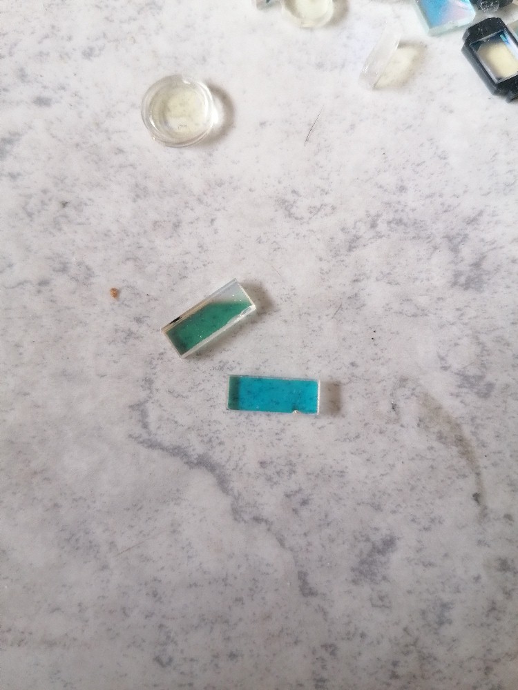

Einen netten Versuch zur Tribolumineszenz habe ich noch. Normalerweise
fixiert man dazu ein Stück Würfelzucker auf einem Hammer und schlägt
dann auf einen harten Boden. Dabei sollte man im völlig dunklen Raum und
dunkeladaptierten Augen ein schwaches bläuliches Licht sehen.
Hier bin ich auf die Information gestoßen, dass wint o green Bonbons der
Firme life savers gut für den Versuch geeignet sind:
http://www.chemie.uni-jena.de/institute/oc/weiss/Tribolumineszenz.htm
Bildquelle:
Ich habe mir deshalb einmal solche Süßigkeiten über ebay
(https://www.ebay.com/itm/134173291840) gekauft. Ist nicht gerade billig
gewesen, aber was macht man nicht alles, um seine Forscherneugierde zu
befriedigen.
Eine passende Kaffeemühle habe ich dann auch gleich geordert
(https://www.amazon.de/gp/product/B07XMD25RT/).
Wenn ich erste Versuche damit gemacht habe, melde ich mich wieder.
P.S.: Spannend ist mit Sicherheit auch der Versuch zur Tribolumineszenz
mit dem Tixoklebeband, welches man schnell abzieht. Erfolgt dies in
einer Vakuumkammer, so kann man sogar weiche Röntgenstrahlung
erzeugen...
https://sciencev1.orf.at/news/153064.html

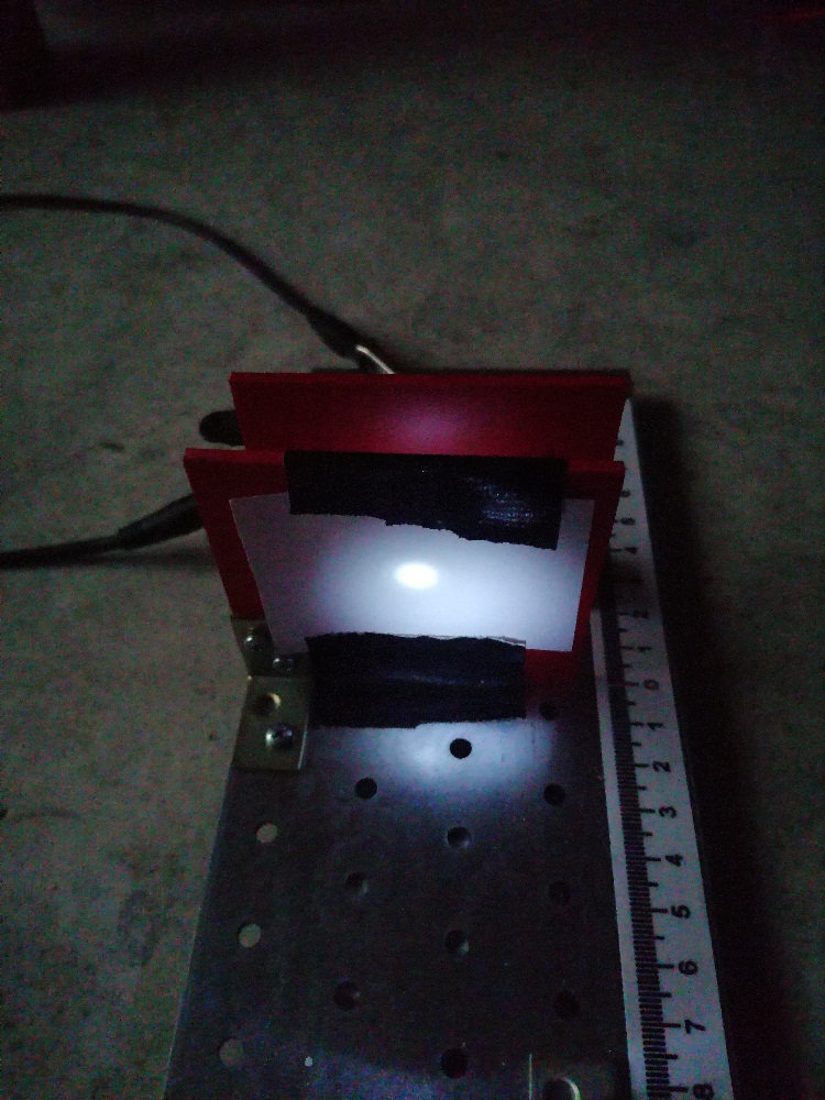

Einen netten Optikversuch hätte ich noch und zwar das
Fettfleckphotometer. Dabei strahlen zwei Lichtquellen (z.B. LEDs) von
beiden Seiten auf ein Blatt Papier, auf dem sich ein Ölfleck befindet.
Sind die beiden Beleuchtungsstärken gleich, verschwindet der Fettfleck.
Dann gilt für die Distanzen d und Leuchtstärken L: L1/d1² = L2/d2².
Kennt man eine der beiden Leuchtstärken, so kann man über die
eingestellten Distanzen die unbekannte Leuchtstärke ermitteln. Ich habe
mir für diesen Versuch weiße LEDs mit 15000 mcd bei 20mA bestellt. Damit
möchte ich die Leuchtstärken in Abhängigkeit von der elektrischen
Leistung ermitteln und schauen, ob sich ein linearer Zusammenhang
ergibt. Auch möchte ich die die Effektivität von Glühbirnen verglichen
mit LEDs bestimmen, indem ich die Leuchtstärken durch die elektrische
Leistung dividiere.

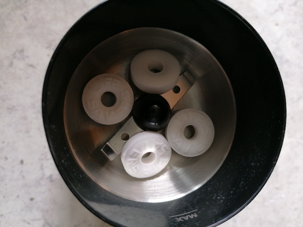

Heute führte ich den Versuch zur Tribolumineszenz mit den Süßigkeiten
aus den USA durch. Die Leuchterscheinungen sind heller als mit reinen
Würfelzucker, aber nach wie vor sehr schwach. Dank der night vision app
konnte ich aber die blauen Blitze in Videos erkennen. Das Bild mit dem
bläulichen Leuchten mit Würfelzucker wurde 5 Sekunden lang belichtet und
dann auch noch graphisch bearbeitet, damit es stärker in Erscheinung
tritt. Deshalb darf man sich vom Video nicht zu viel erwarten...
Jetzt habe ich noch gut 1 kg von den Zuckerln übrig, welche mich vom
Geschmack her übrigens an Hallenbaddesinfektion erinnern ;-)

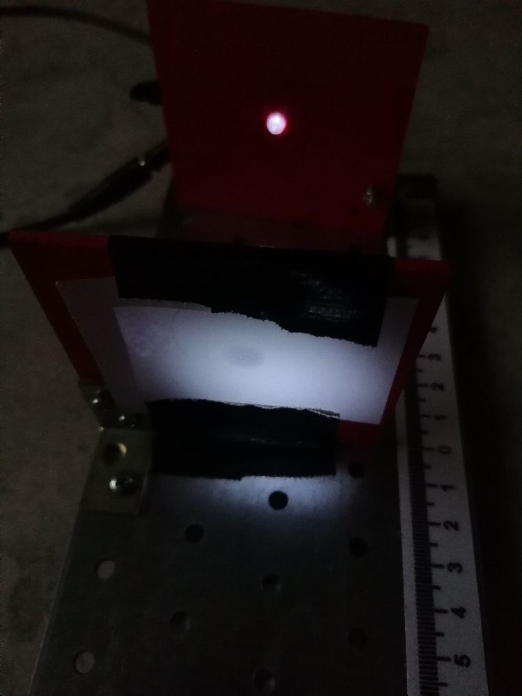

Das Fettfleckphotometer ist fertig und wurde auch schon getestet. Die
15000 mcd LED ist aber zu hell, sodass die Einstellung (Fettfleck
verschwindet) des Fettfleckphotometers nicht gerade einfach ist.
Eventuell wiederhole ich das ganze nochmals mit einer schwächeren

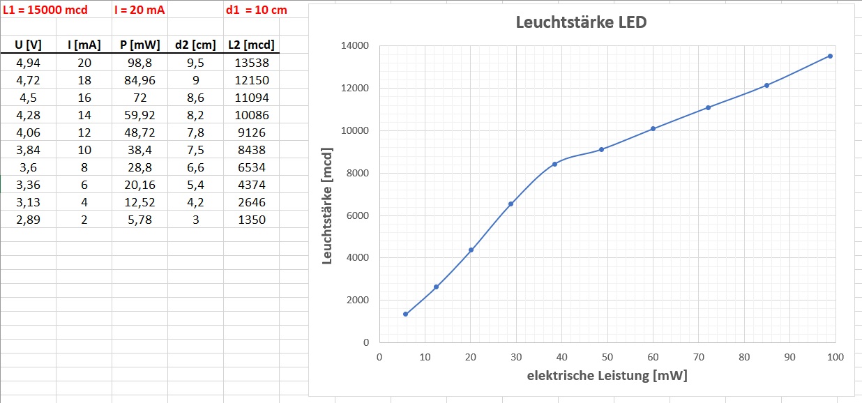

Norm-LED.
Ich habe eine weiße LED unter Normbedingungen betrieben (20 mA, L1 =
15000 mcd) und bei der zweiten weißen LED die Stromstärke zwischen 2 und
20 mA variiert. Deren reduzierte Leuchtstärke L2 habe ich dann über die
Abstände d1 und d2 ermittelt und zum Schluss L2 gegen die elektrische
Leistung P aufgetragen. Ich erhalte einen annähernd linearen
Zusammenhang...

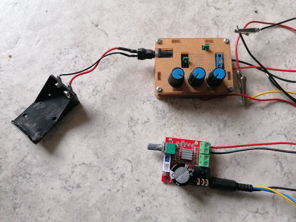

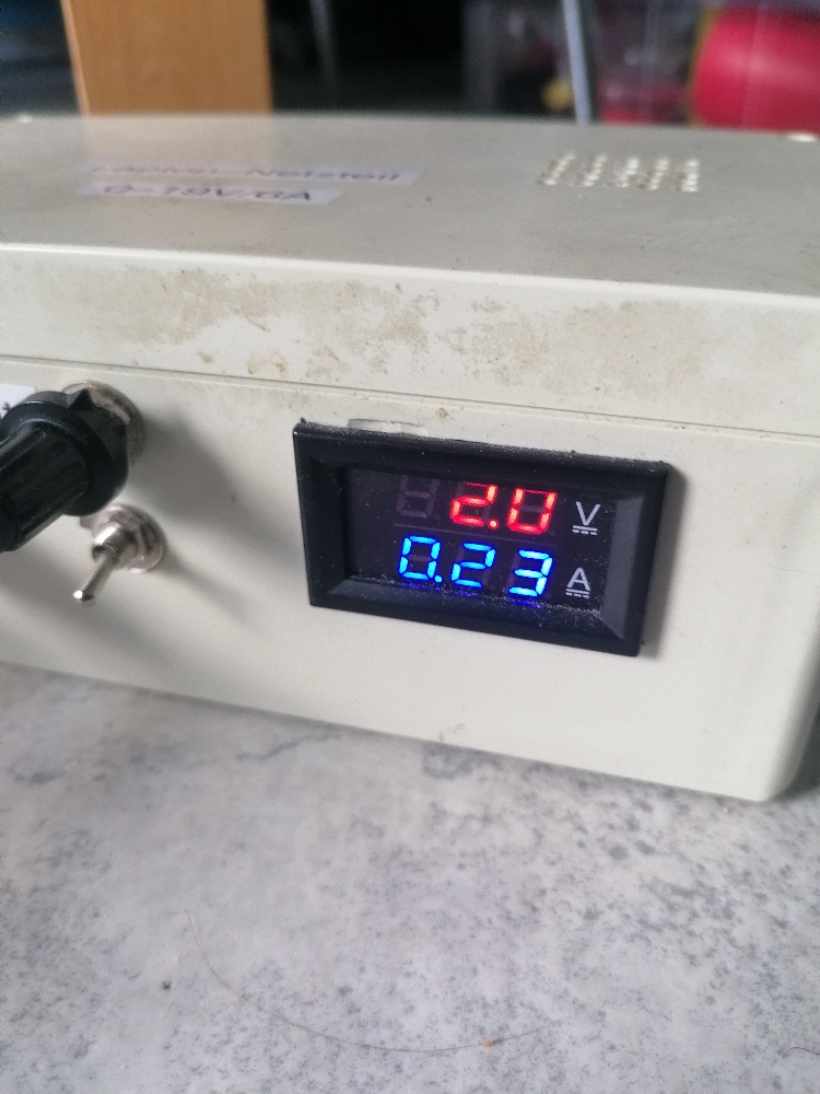

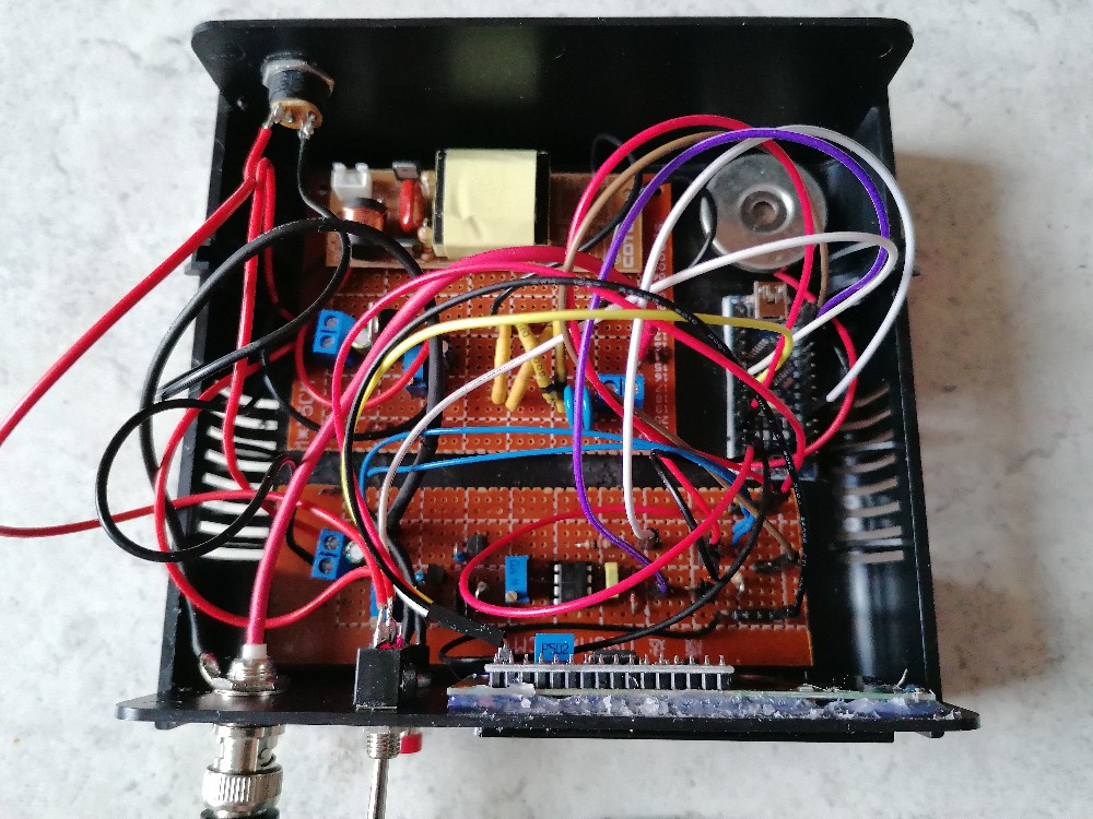

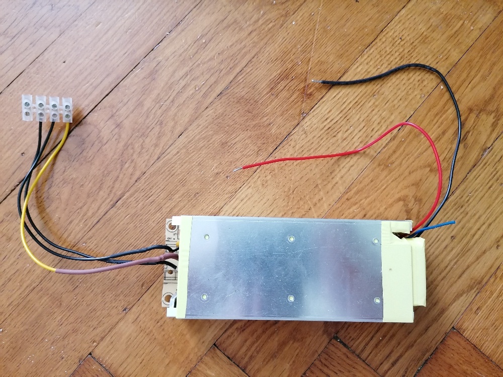

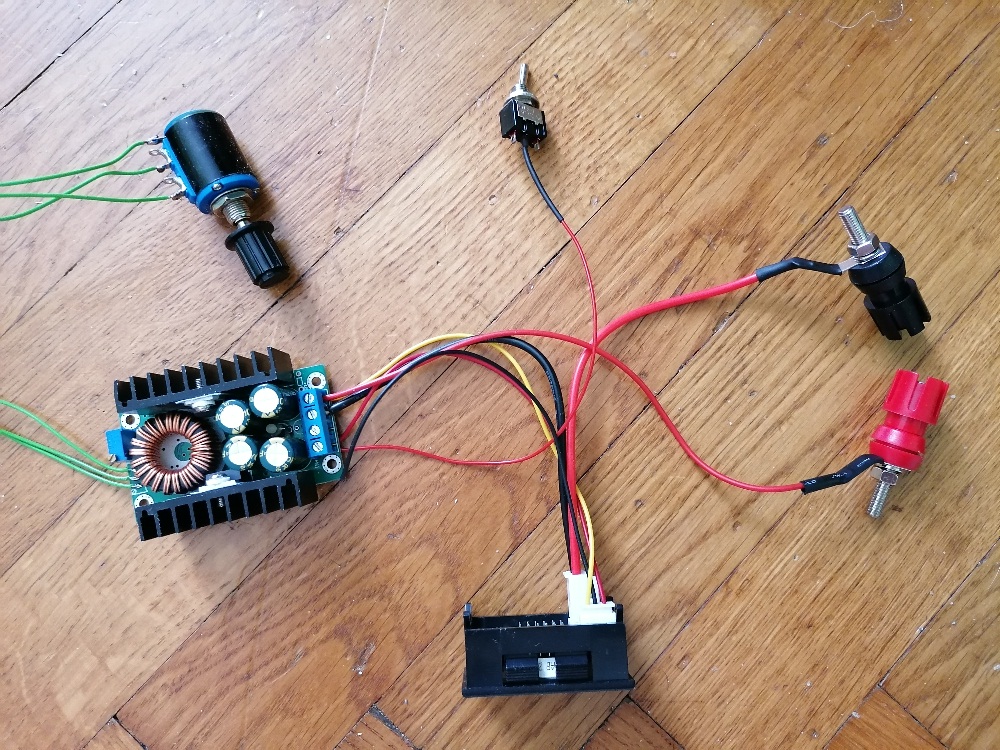

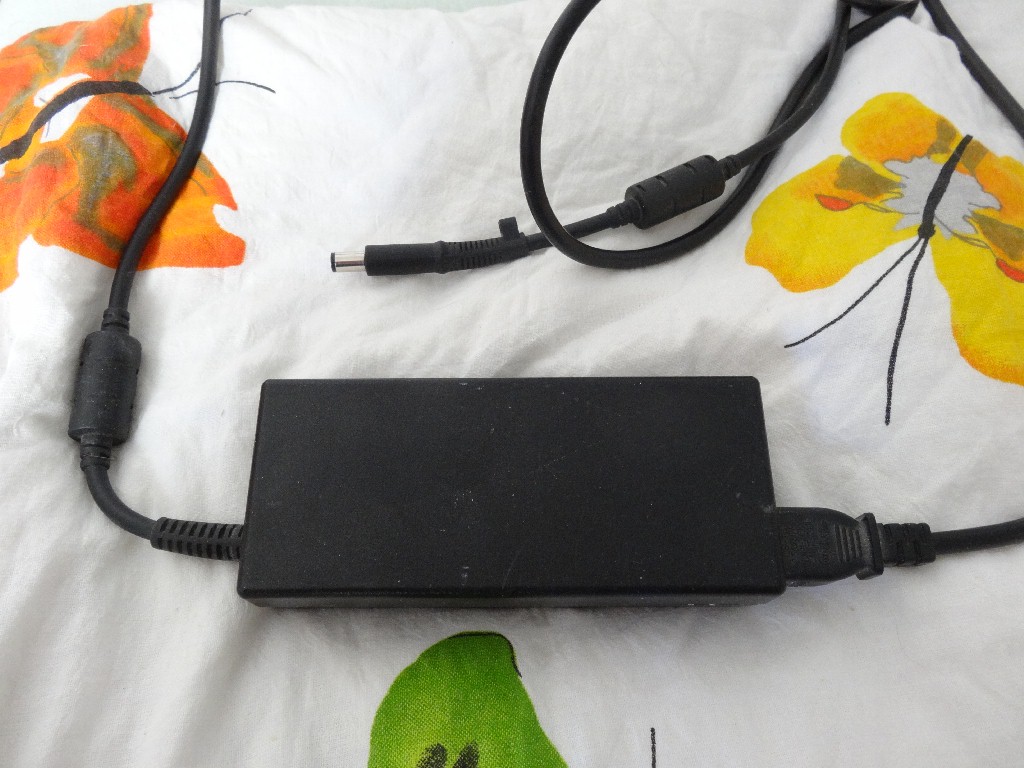

Da ich ja für einige Versuche zwei regelbare Netzteile benötige und ich
dann nicht das schwere und unhandliche 30V/30A-Monster verwenden möchte,
bastel ich mir gerade ein zweites Netzteil bestehend aus einem
Laptopnetzteil (konkret HP-Netzteil mit 19V und 6A). So eines habe ich
bereits und liebe es. Und die Kosten dafür sind auch sehr überschaubar.
Gebrauchtes Laptopnetzteil: 10 Euro
10A Step down converter: 8 Euro
Gehäuse: 10 Euro
Lüfter: 2 Euro
Potentiometer: 2 Euro
U/I-Meter: 4 Euro
Rest: 2 Euro
Gesamt: 38 Euro
Auf willhaben habe ich mir dann noch einen Windsensor gekauft. Dieser
scheint mit Reed-Schalter zu funktionieren. Prellen eigentlich
Reed-Schalter? Die Auswertung übernimmt ein Arduino. Kalibrieren werde
ich den Sensor mit dem Hitzdrahtanemometer, welches ich vor kurzer Zeit
aus Berlin geschenkt bekommen habe...

So die Theorie. Bei mir prellt sowohl ein Reed-Kontakt mit
Magnetbetätigung als auch ein Reed-Relais (SIL05 MEDER).
Danke, euch beiden. Falls der Reedkontakt prellt, löse ich das einfach
in der Software, indem ich zu kurz hintereinander erfolgte interrupts
ignoriere...

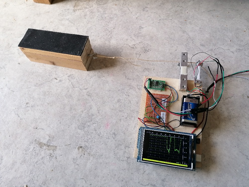

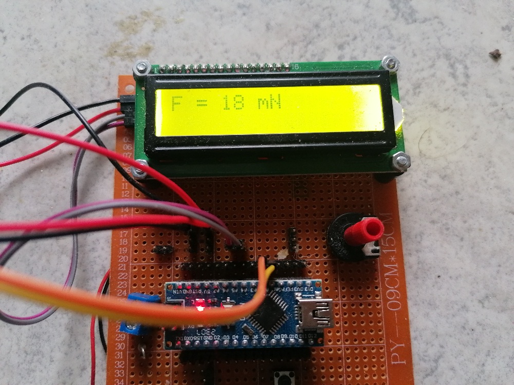

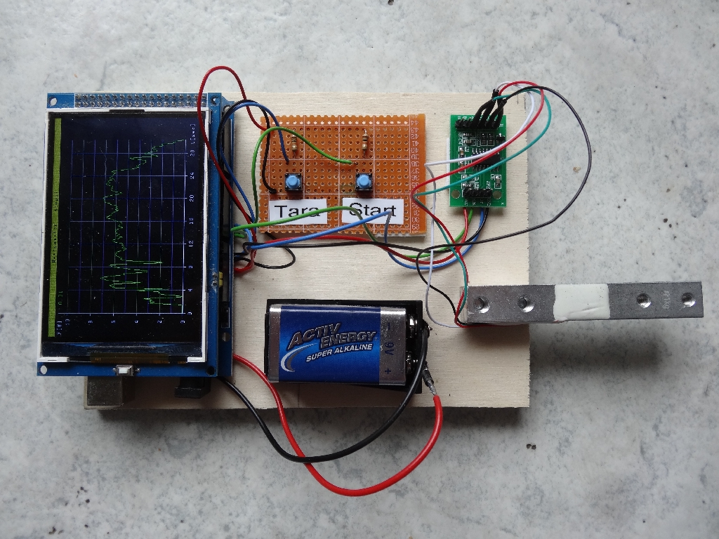

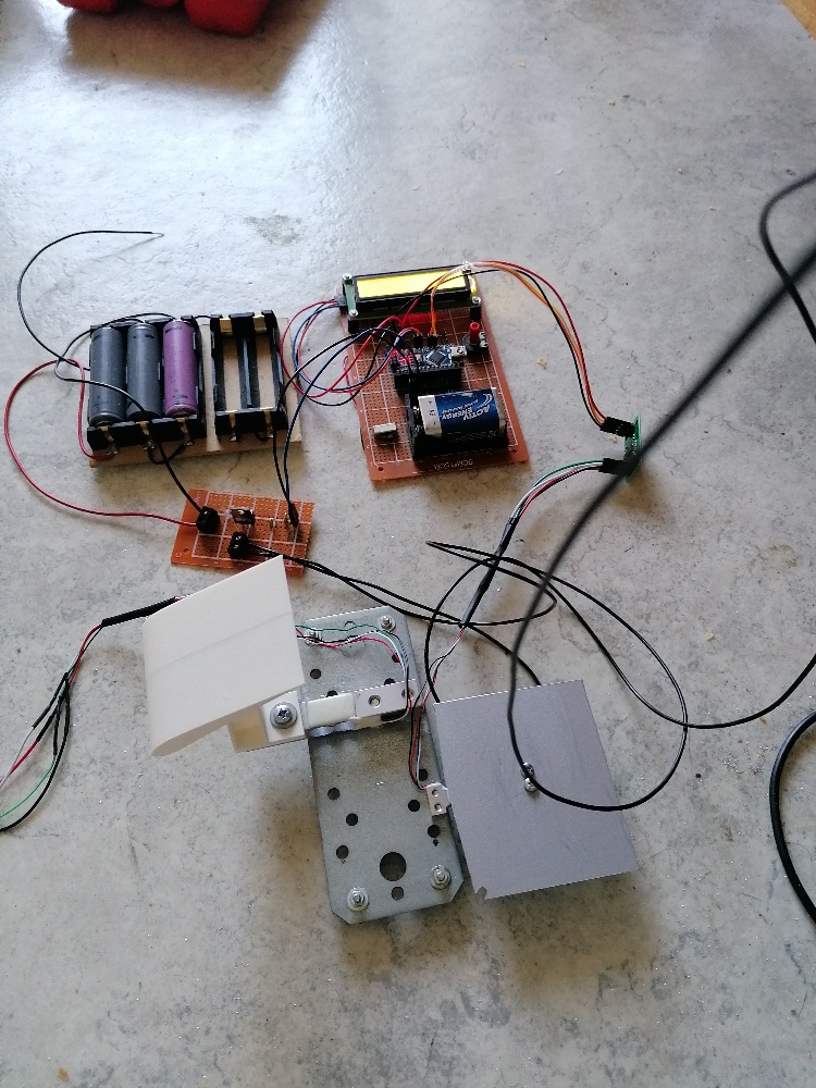

Mit meinem Propellermotor möchte ich noch den Auftrieb eines Tragflügels
in Abhängigkeit von der Windgeschwindigkeit ermitteln. Sollte ja eine
v²-Abhängigkeit zeigen. Für das Experiment lasse ich mir gerade einen
Tragflügel + Halterung 3d-drucken. Die Auftriebskraft erfasse ich mit
einem HX711-Waagesensor + 1 kg Biegebalken. Damit kann ich die Kraft in
mN bestimmen, das müsste genau genug sein. Sonst wechsle ich einfach auf
einen anderen Biegebalken...

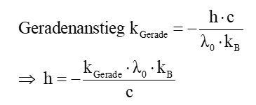

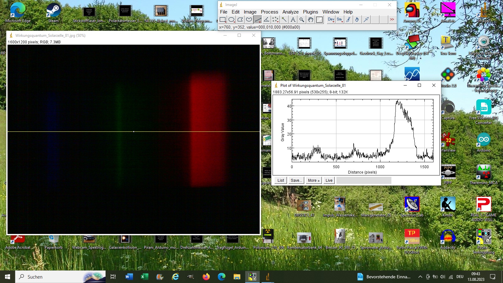

bin ich noch auf einen schönen Versuch zur Bestimmung des Planckschen
Wirkungsquantums mittels einer Solarzelle gestoßen.
Man benötigt für das Experiment lediglich eine Glühbirne an einem
verstellbaren Netzgerät, einen Schmalbandfilter und dann noch eine
Solarzelle und ein Amperemeter.
Man stellt mit dem Netzgerät eine bestimmte Spannung U ein und bestimmt
dann den aktuellen Widerstand R des Glühfadens. Daraus und dem
Widerstand bei Raumtemperatur lässt sich die Temperatur T des Glühfadens
ermitteln. Zwischen Glühbirne und Solarzelle befindet sich der
Schmalbandfilter.
Meinen für lambda = 650 nm habe ich günstig auf ebay.com gekauft:
https://www.ebay.com/itm/275733102726
Nun misst man den Kurzschlussstrom I der Solarzelle. Dies wiederholt man
für verschiedene Temperaturen des Glühfadens. Zum Schluss trägt man
ln(Kurzschlussstrom) gegen 1/T auf und müsste eine fallende Gerade
erhalten. Für den Anstieg dieser Geraden gilt: k_Gerade = - h * c /
(lambda_0 * k_B)
lambda_0 ist dabei die Zentralwellenlänge des Schmalbandfilters. Bis auf
h kennt man alle Größen und so kann man aus der Geradensteigung das
Plancksche Wirkungsquantum h bestimmen.
Man kann aber auch von einem bekannten h ausgehen und dann die
Boltzmannkonstante k_B experimentell auf diese Weise bestimmen. Also ein
Versuch für zwei Naturkonstanten :-)
Link zu mehr Information:
https://stoppi-homemade-physics.de/wirkungsquantum/
Wenn der Rotfilter angekommen ist, melde ich mich wieder...

von Ove M. (Firma: ;-) gibt es auch) (hasenstall)
>… Die Auftriebskraft erfasse ich mit
Sag bitte, bist du dir sicher, das so klappt?
Überschlag: 1kg entspr. 10N 1mN sind dann Faktor 10.000. Ohne weitere
Störgrößen leicht vorstellbar. Nun braucht es aber locker nochmal den
Faktor 10 drauf, um irgendwie mit den Störgrößen umzugehen.
Man kann zwar viel Auflösung von ADC holen, aber die physikalisch
reproduzierbare Auflösung deines Biegebalken passt nur unter besonderen
Umständen. Dazu kommt Rauschen, Temperatur, das Rauschen deines Flügels
im Luftstrom und die resultierende Querkaft. Ich lasse mich gerne eines
besseren belehren, aber ich vermute stark, dass das mit den mN nicht
klappt.
Just my two cents! Viele Grüße Ove
@Ove: Das Experiment wird zeigen, wie sehr die Kraftanzeige schwankt.
Ich müsste auch einmal ausrechnen, in welchem Kraftbereich der
dynamische Auftrieb ca. liegen wird. Danke aber für deinen Kommentar...
Der Windsensor ist mittlerweile angekommen und so konnte ich ihn
kalibrieren. Ich erhalte folgenden linearen Zusammenhang zwischen
Pulsfrequenz f und Windgeschwindigkeit v: v = 0,2361 * f + 1,1557. Bei f
= 0 gebe ich aber aus verständlichen Gründen die Geschwindigkeit 0 aus.

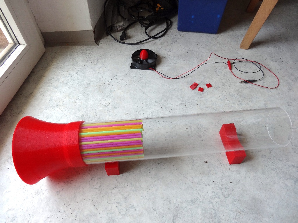

Bei dem gezeigtem Aufbau wird die Strömung aber alles andere als laminar
sein ..  Ein paar Kartons und Strohhalme  für einen kleinen Windkanal?

Windkanäle habe ich zwei bereits gebastelt. Einen ausgelegt auf hohe
Windgeschwindigkeiten für die Messung des cw-Werts und einen mit
niedrigen Windgeschwindigkeiten zur Sichtbarmachung der Strömungslinien.
Jetzt für dieses Experiment wollte ich mir ähnliches nicht schon wieder
antun und habe den Propellermotor einfach ohne Trinkhalme etc.
betrieben.

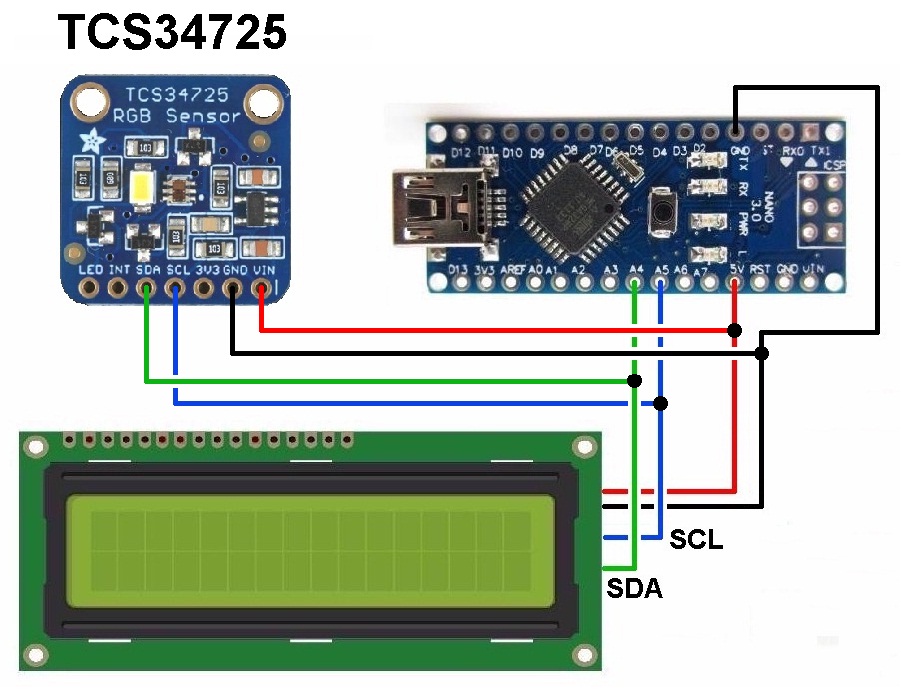

Hier bin ich über ein Arduino-Projekt mit dem Farbsensor TCS34725
gestoßen:
https://www.makerblog.at/2015/01/farben-erkennen-mit-dem-rgb-sensor-tcs34725-und-dem-arduino/
Den Sensor gibt es um ca. 7 Euro auf Amazon:
https://www.amazon.de/SEAFRONT-Farbsensor-Modul-TCS34725-RGB/dp/B07XRQ42MR
Die Farberkennung habe ich mit färbigen Süßigkeiten überprüft.
Funktioniert teilweise recht gut, teilweise tut sich der Sensor sehr
schwer, da die RGB-Intensitäten zum Beispiel bei Orange und Gelb und Rot
nur sehr wenig voneinander abweichen. Aber eine nette Spielerei ist es
zweifelsohne...

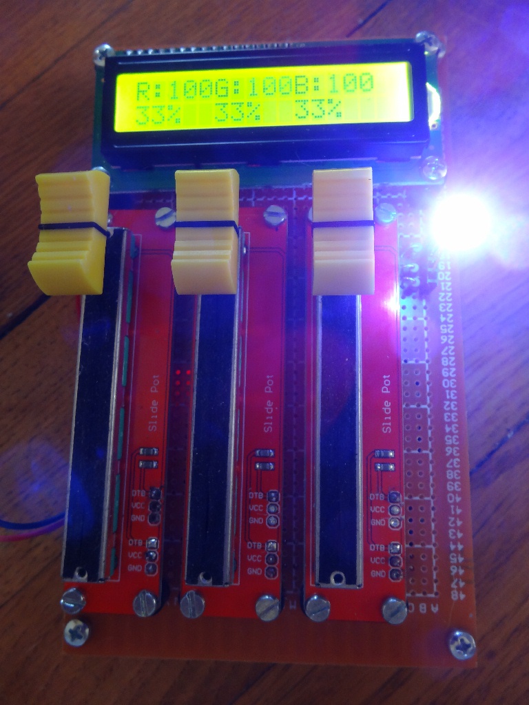

Einen simplen Farbmischapparat mit Arduino und einer RGB-LED habe ich
auch umgesetzt. Auf diese Weise können die Schüler die additive
Farbmischung erfahren und sich ein wenig spielen.

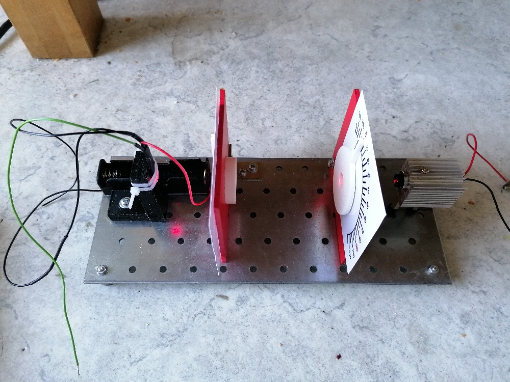

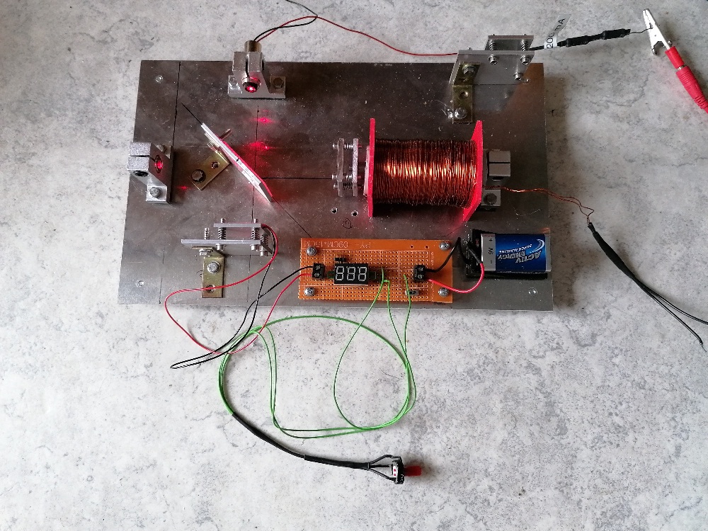

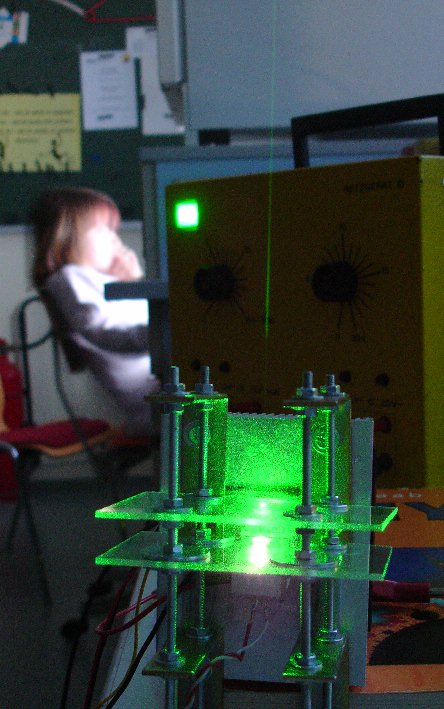

Die 3d-Druckteile für meinen Tragflügelversuch und das Malusgesetz
müssten heute oder morgen ankommen. Beim Malusgesetz bestimmt man
einfach die durch einen zweiten Polarisationsfilter durchkommende
Intensität in Abhängigkeit von dessen Drehwinkel. Müsste eine
cos²(phi)-Abhängigkeit zeigen.

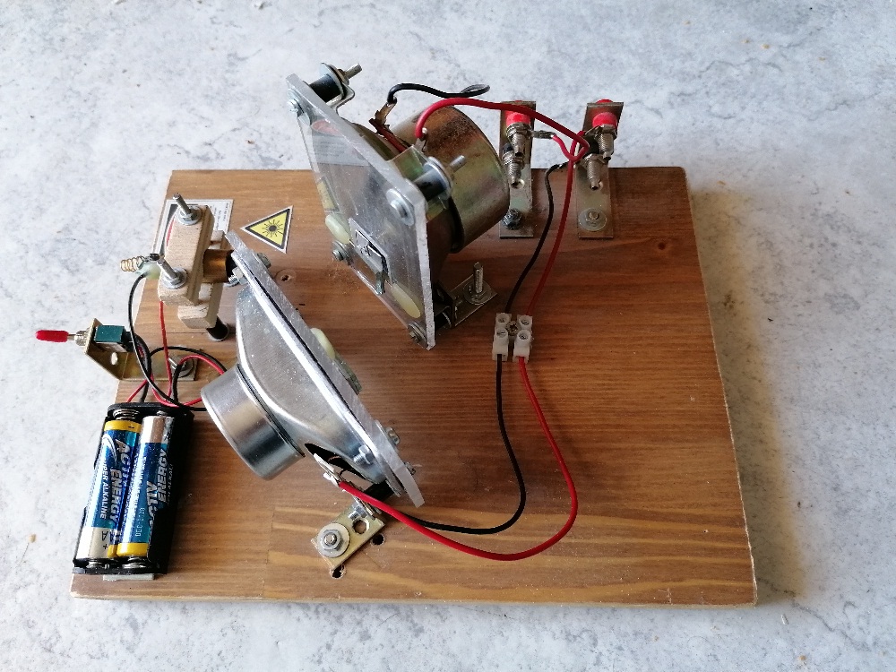

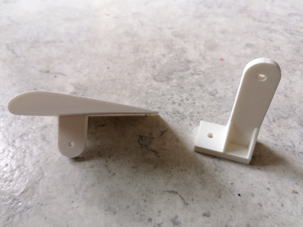

Die 3D-Druckteile sind heute angekommen. Ein erster kurzer Test mit dem
Tragflügel ergab tatsächlich eine geringe Auftriebskraft. Da werde ich
in den nächsten Tagen eine Messreihe durchführen.
Die beiden Zylinder mit Stiel für das Malusgesetz haben auch schon ihren
Platz in der Halterung gefunden. Zum Glück hatte ich noch
Polarisationsfolie von meinen letzten Experimenten übrig. Die kaufe ich
immer bei AstroMedia um kleines Geld
(https://astromedia.de/Die-Polarisations-Filterfolie).
Als Laser für das Malusgesetz werde ich einen mit nur 5 mW nehmen, das
dürfte locker reichen. Denn sonst übersteuert der TSL252R Lichtdetektor
eh nur. Die Messergebnisse reiche ich dann hier nach...

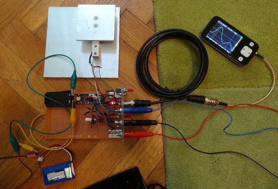

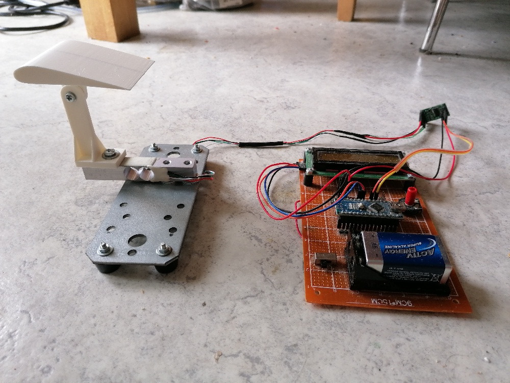

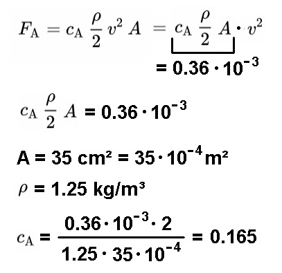

So, die erste Messreihe mit dem Tragflügel bei keinem/sehr geringem
Anstellwinkel ist im Kasten. Ich erhalte tatsächlich eine annähernde
v²-Abhängigkeit der Auftriebskraft (siehe letzte Spalte in der
Exceltabelle).
Konkret gilt für meinen Versuchsaufbau: F_Auftrieb = 0.36 * 0.001 * v².
Daraus lässt sich dann der Auftriebsbeiwert c_a berechnen. Ich erhalte
einen Wert von c_a = 0.165. Eine kurze Recherche im Internet ergab, dass
dieser Wert durchaus plausibel ist.

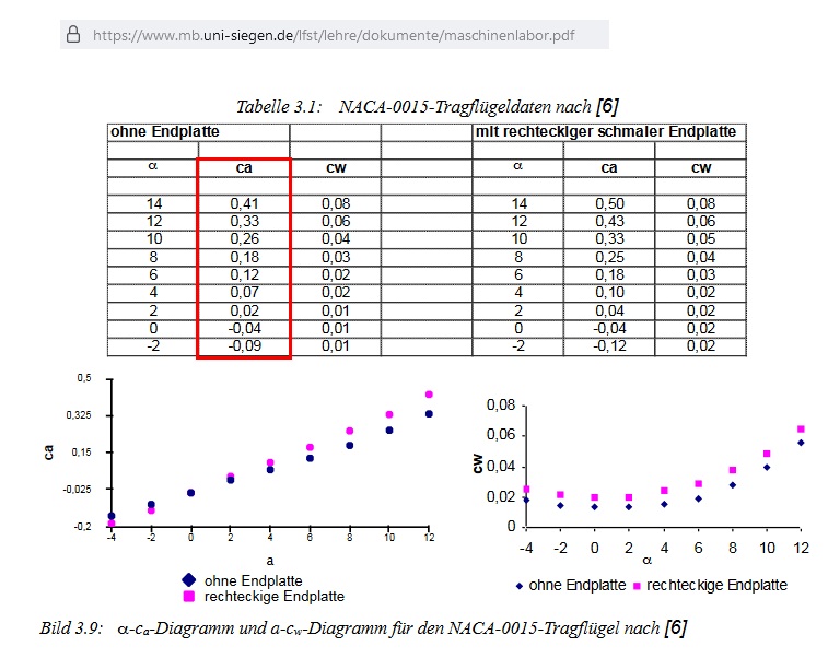

Quelle:
https://www.mb.uni-siegen.de/lfst/lehre/dokumente/maschinenlabor.pdf
Auf Seite 31 sind die Auftriebsbeiwerte c_a für einen
NACA-0015-Tragflügel bei verschiedenen Anstellwinkel angeführt. Bei
geringem Anstellwinkel liegen die Werte im Bereich meines Messwerts. Von
daher ist wohl meine Messung nicht komplett verkehrt, Heureka...
Link zu mehr Informationen:
https://stoppi-homemade-physics.de/tragfluegel-auftrieb/

Ich habe mich noch einmal schlau gemacht. Das von mir zitierte Profil
NACA-0015 ist leider ein völlig symmetrisches. Von daher hinkt ein Bezug
darauf, denn bei meinem Profil handelt es sich um ein
nicht-symmetrisches. Ich habe hier
(https://www.thuro.at/index.php/11-aerodynamik/52-aerodynamik4) zum
Beispiel auch einen c_a-c_w-Graphen entdeckt. Bei 0° Anstellwinkel
beträgt der c_a-Wert ca. 0.1. Ob es sich bei dem Graphen um einen
tatsächlich aufgenommenen handelt oder er rein symbolisch zu betrachten
ist, weiß ich leider nicht. Ein Tragflügelprofil dazu ist auch nicht
angegeben. Ansonsten liegen die c_a-Werte durchaus höher als mein Wert
mit 0.165. Man muss aber berücksichtigen, dass mein Ergebnis für einen
Anstellwinkel 0° gilt. Und der c_a-Wert wächst linear in bestimmten
Grenzen mit dem Anstellwinkel. Daher werde ich wohl noch eine zweite
Messreihe aufnehmen mit größerem Anstellwinkel...

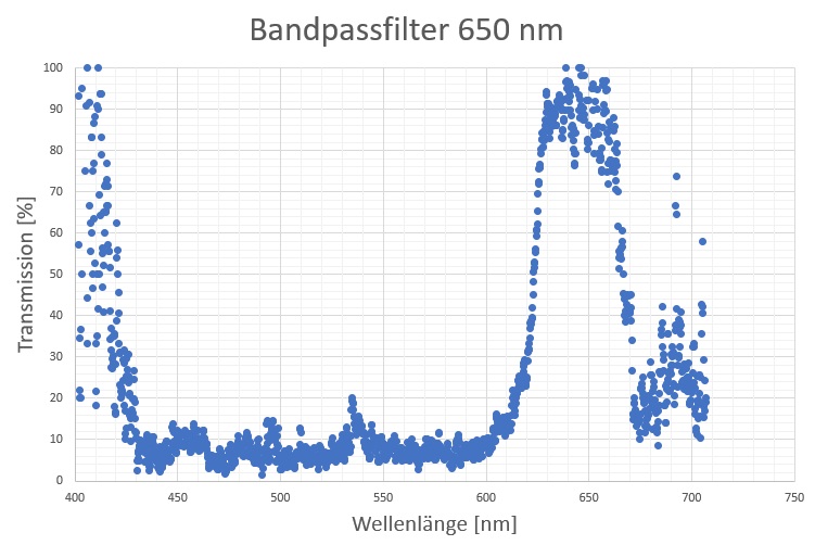

Die beiden Bandpassfilter für die Bestimmung des Planckschen
Wirkungsquantums mit Solarzelle sind heute eingetroffen. Ich werde mit
einem meiner Spektrographen eine Absorptionskurve von ihnen aufnehmen.
Die Halbwertsbreite sollte bei 40 nm (für den 650 nm-Filter) bzw. nur 10
nm (für den 785 nm-Filter) liegen. Der schmalbandigere erfüllt natürlich
besser die Versuchsbedingungen.

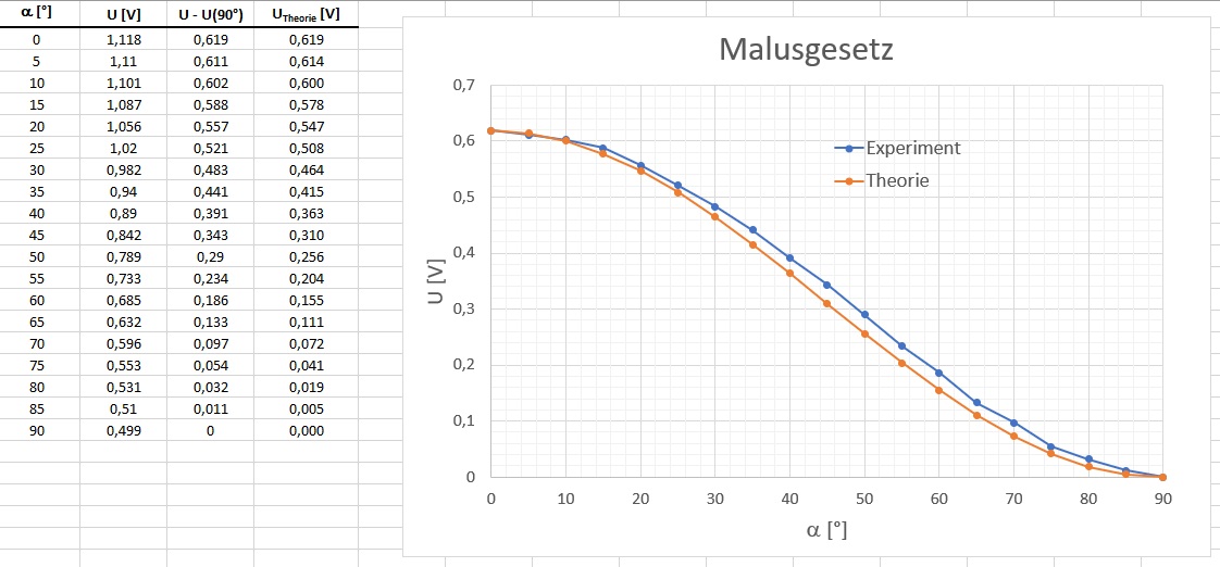

So, das Malusgesetz konnte ich heute experimentell überprüfen. Die
Übereinstimmung zwischen Theorie (cos²(phi)) und Experiment ist recht
gut. Damit der Lichtsensor aber nicht in Sättigung ging, musste ich den
Laser gehörig drosseln...

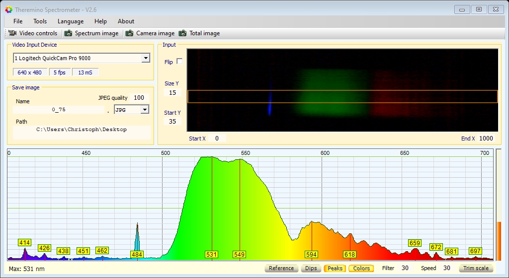

Ich werde heute aber den Versuch noch mit dem 785nm-Filter durchführen,
der ist schmalbandiger als der rote 650nm-Filter. Dessen
Absorptionsspektrum habe ich mit meinem Webcamspektroskop aufgenommen.
Dazu dividiere ich den Intensitätsverlauf mit Filter durch jenen ohne
Filter. Das Ergebnis deckt sich mit dem Verlauf vom Verkäufer...

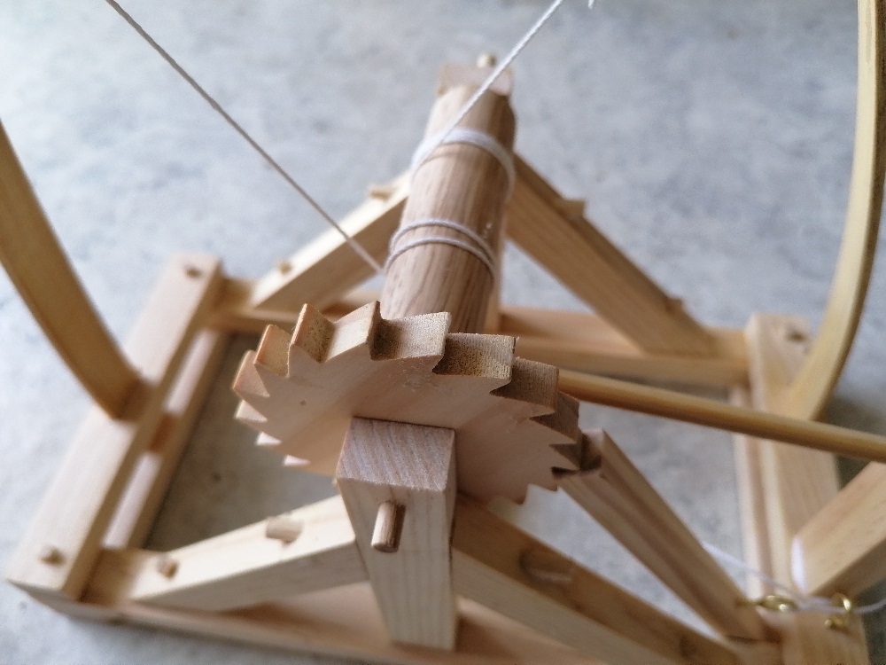

Auf Amazon
(https://www.amazon.de/Fun-Trading-Pathfinders-Leonardo-Holzbaukasten/dp/B0791HNB86/)
bin ich neulich über ein Leonardo da Vinci Katapult gestoßen. Mit meinen
Schülern hatte ich ja schon einmal mit eher bescheidenen Erfolg ein
Trebuchet gebaut. Da das da Vinci Katapult nur 22 Euro kostet, habe ich
es mir natürlich gleich besorgt. Der Zusammenbau macht Spaß und das Ding
funktioniert eigentlich sehr gut. Mit der Freeware Tracker
(https://physlets.org/tracker/) habe ich dann die Bewegung analysiert
und komme auf eine Geschwindigkeit von rund 58 km/h, ganz schön
beachtlich. Die Tonkugel wird auf jedem Fall sehr ordentlich durch die
Küche geschleudert, ähm ich meinte katapultiert...
Hier sieht man auch die High Speed Videos:
https://stoppi-homemade-physics.de/katapult/
Dort findet man auch meinen Versuch, die Bewegung des Trebuchets mit
Excel zu simulieren. Das wurde extrem aufwendig und das Resultat ist
noch gelinde gesagt verbesserungswürdig.

Für den Versuch mit dem Kundtschen Rohr verwende ich meinen OPA549
Leistungsverstärker. Der kann bis zu 6A liefern. Gespeist wird er von
meinen beiden Laptop-Netzteilen dann mit +/-19V. Das Eingangssignal
generiere ich mit einer Smartphone-Funktionsgenerator-App.

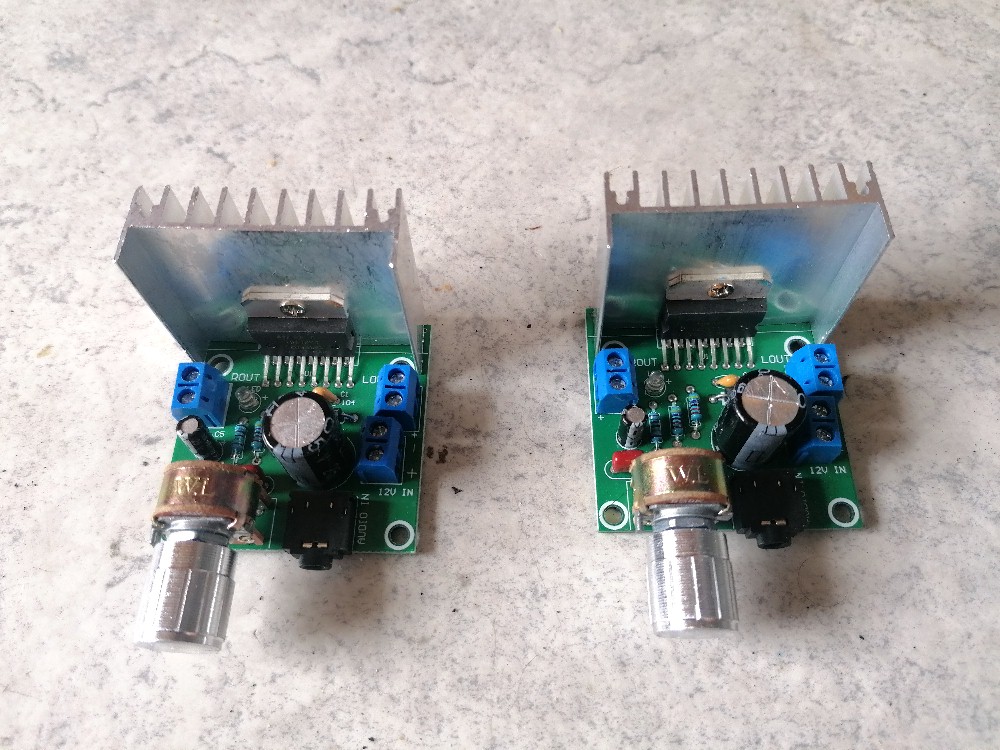

Im Buch "15 dangerously mad projects for the evil genius" von Simon Monk
bin ich unlängst auf zwei einfache Schaltungen zur Sprachmodulation
eines Lasers gestoßen. Die Schaltpläne habe ich etwas auf meine
Bedürfnisse abgestimmt und dann gleich die Teile dafür besorgt, z.b. ein
Audioverstärkermodul
(https://www.neuhold-elektronik.at/catshop/product_info.php?cPath=222_361&products_id=5337).
Bei Neuhold-Elektronik in Graz gibt es zum Glück fast alles und auch
noch verbleites Lötzinn.
Das Experiment funktioniert recht gut und man kann mit dem schwachen
5mW-Laser entweder ein über Klinke eingespeistes Audiosignal oder die
über ein Elektretmikrofon eingespeiste Stimme übertragen. Für größere
Distanzen muss dann natürlich auf einen stärkeren Laser zurückgegriffen
werden.
Hier auf meiner Homepage findet man jetzt 4 verschiedene Schaltungen zur
Laser/LED-Modulation:
https://stoppi-homemade-physics.de/lasermodulation/

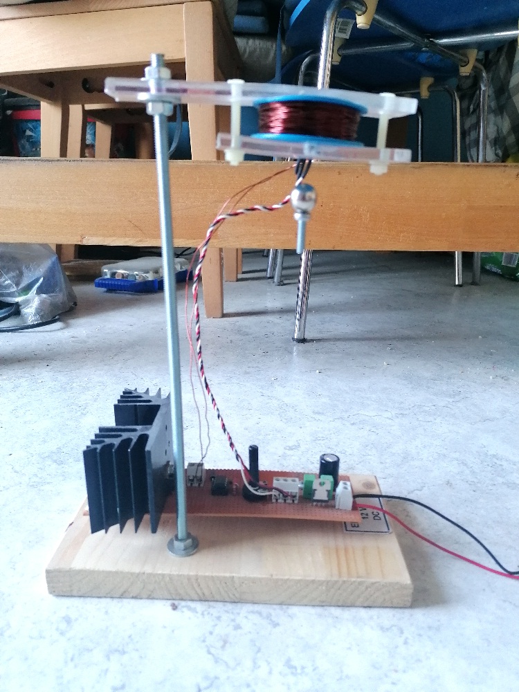

Eine Spielerei hätte ich noch und zwar die Bestimmung der
Erdbeschleunigung mittels Arduino. Basis bildet die Formel für den
freien Fall: s = 1/2  g  t². Mit Potentiometer und Taster wird die
Fallhöhe s eingegeben. Eine Metallkugel wird mit einem Elektromagneten
(Solenoid) zunächst in Position gehalten und dann freigelassen. Dabei
wird die Startzeit t1 ermittelt. Die frei fallende Kugel trifft auf eine
Waage und löst die Stoppzeit t2 aus. Daraus lässt sich dann g berechnen
und der Wert wird am Display angezeigt.
Das Solenoid und die Wägezelle (100 g damit die Waage sensibel genug
ist) habe ich auf Amazon bestellt. Der Elektromagnet wird aber sehr
warm, sodass ich ihn im Experiment so kurz wie möglich eingeschaltet
lasse. Hoffentlich hält er die Metallkugel stabil genug, wenn er diese
gegen einen Metallwinkel drückt. Mal schauen...
von Jack V. (jackv)
Meine Lösung wären zwei Lichtschranken gewesen. Je nach
Genauigkeitsanspruch vermiesen dir hier zwei Effekte die Messung: das
Magnetfeld des Elektromagneten ist beim Abschalten nicht schlagartig
Null, und beim Aufprall der Kugel auf die Wägezelle spielt
Massenträgheit eine Rolle.
von Joe G. (feinmechaniker) Benutzerseite
Jack V. schrieb:
> beim Aufprall der Kugel auf die Wägezelle spielt Massenträgheit eine Rolle.
Die Waage, genauer der Biegebalken mit Dehnmesstreifen für die
Verformung, misst doch eine Kraft (Stoßkraft). Welche Massenträgheit
sollte hier eine Rolle spielen?
Den Aufprall auf der Waage kann auch mit dem Oszi dargestellt werden. Es
lassen sich so auch unterschiedliche Dämpfungseigenschaften von Stoffen
auf die die Kugel fällt, untersucht werden.
von Jack V. (jackv)
Der Träger des Messstreifens verformt sich nicht direkt beim ersten
Kontakt mit der Kugel so, dass es registriert wird; er muss sich selbst
erstmal in Bewegung setzen. Das setzt einen gewissen Energieübergang
voraus, der nicht in Nullzeit stattfinden kann.
In welchem Maß sich das auswirkt, weiß ich nicht – dass es aber eine
Auswirkung haben muss, halte ich für einigermaßen feststehend. Deswegen
die Einschränkung „je nach Genauigkeitsanspruch“ – mag sein, dass es für
Christophs Zielpräzision völlig ausreichend ist.
von John B. (craftsman)
Die Verformung bis zu einem registrierbaren Signal geschieht in der
Realität während einer bestimmten Zeit und während dessen mird Masse des
Dehnungsmessstreifens bewegt, also beschleunigt.
Die Frage ist, wie stark die dabei auftretende Verzögerung des Signals
durch die Trägheit ins Gewicht fällt.
PS:Jack war schneller :-)
Für kurze Kraftstöße ist der HX711 ungeeignet, da er maximal nur 80
Messungen pro Sekunde durchführen kann. Zur Aufzeichnung solcher
verwende ich eine Schaltung mit Operationsverstärker, dessen Ausgang
dann direkt mit einem Oszilloskop verbunden ist. Wie man am Graphen
sehen kann ist etwa der Aufprall eines Tennisballs nach 5 ms schon
wieder vorbei. Das kann man auch sehr schön mit meiner Casio Exilim High
Speed Kamera überprüfen...

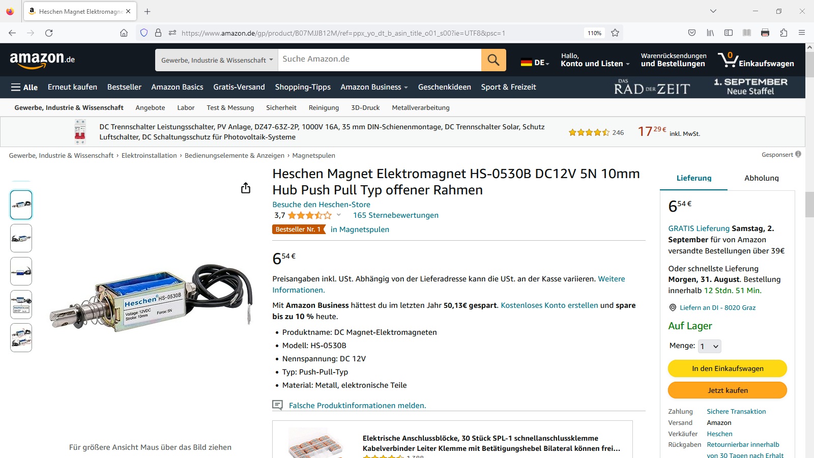

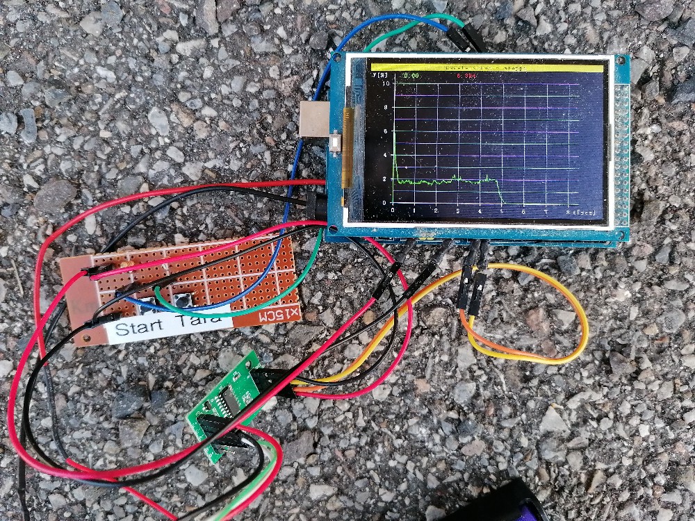

Lichtschranken wollte ich dieses mal bei der Bestimmung von g nicht
einsetzen und auf eine andere Methode setzen. Ich habe natürlich einige
Einflüsse, die mir die Messgenauigkeit versalzen wie
Auslösegeschwindigkeit des Hubmagneten, Reaktionszeit der Wägezelle,
Startzeitpunkt vor dem Auslösen des Magneten oder nach dem Befehl,
Luftwiderstand usw.
Die Genauigkeit muss jetzt nicht enorm hoch sein, mit g = 10 m/s² wäre
ich schon zufrieden ;-)
g=9,5 m/s² wäre ein nicht geschummelter Wert bei dem Versuch. ;-)
Der Ball fällt ja nicht im Vakuum.

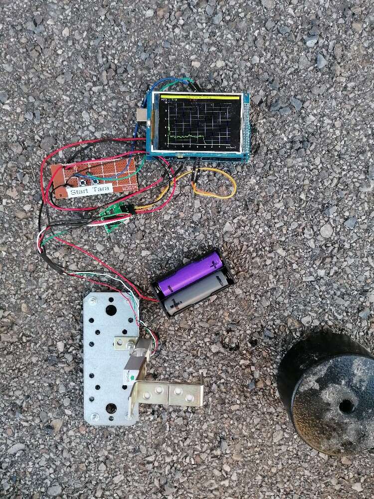

Nachdem die Halterung für den Hubmagneten fertig ist, konnte ich eine
erste Messreihe durchführen. Ergebnis: g = ca. 9.50 m/s². Die Schaltung
spinnt manchmal aus unerklärlichen Grund, dem werde ich noch nachgehen.
Ansonsten sind die Ergebnisse reproduzierbar und einigermaßen
zufriedenstellend. War ja auch nur eine Spielerei zwischendurch ;-)
von Gerhard O. (gerhard_)
Das nenne ich Physik in Aktion! Echt toll wie so Vieles mit bescheidenen
Mitteln von Dir realisiert wurde. Ich hoffe, Deine Schüler schätzen so
einen Lehrer wie Du es bist. Ich bin begeistert von den vielen Berichten
und Deiner Webpräsenz.
Wie schwer war es den ADC Spitzenwert beim Aufprall zu erfassen? Sollte
die externe Erfassung zu langsam sein, könnte man vielleicht einen
Instrumentverstärker mit folgender Analog Spitzenwert Schaltung dem
internen AVR ADC vorschalten. Dann kann sich der ADC Zeit lassen.
Da der interne AVR ADC viel schneller ist, wäre es möglicherweise auch
ausreichend den Instrumentverstärker einfach dem AVR vorzuschalten und
die Spitzenwerterkennung in FW machen. 10-bit sollten da schon
ausreichend sein. Vielleicht kommst Du dann auf g +/- 1-2%, oder besser.
Es wäre auch interessant, das Experiment in einer dichten Plexiglass
Röhre zu wiederholen und so gut es geht evakuieren. Ich habe aus der
Bucht einige Diaphgrampumpen.  Damit komme ich auf -0.3 Bar Vakuum. Das
könnte schon einen meßbaren Unterschied bewirken.
VG,
Gerhard

Ich habe den freien Fall noch mit Excel mit und ohne Luftwiderstand
simuliert. Ohne Luftwiderstand komme ich logischweise auf eine
Erdbeschleunigung von g = 9.81 m/s². Mit Luftwiderstand (c_w = 0.45 für
eine Kugel, m = 4.10 g, A = 78.5 mm², Luftdichte = 1.25 kg/m³) erhalte
ich eine Erdbeschleunigung von 9.796 m/s².
Meine doch recht deutliche Abweichung mit g = 9.50 m/s² liegt also nicht
am Luftwiderstand, sondern anderen Messeinflüssen...

Ca. im Jahr 2007 habe ich schon einmal einen grünen DPSS-Laser (diode
pumped solid state) gebastelt. Die Basis bildete eine
808nm-IR-Laserdiode und ein Nd:YVO4-KTP-Kristall. Der Nd:YVO4-Kristall
wandelt die 808 nm in 1064 nm um. Der KTP-Kristall verdoppelt dann die
Frequenz, sodass grünes Laserlicht mit 532 nm ensteht.
DPSS-Laser werden zunehmend von reinen Diodenlaser abgelöst, aber ich
finde die 532 nm nach wie vor als das schönste grün. Neulich bin ich
dann bei ebay.com über einen günstigen Nd:YVO4-KTP-Kristall gestolpert.
Den musste ich natürlich gleich kaufen. Die passenden
808nm-IR-Laserdioden mit 500 mW Leistung wurden gleich mitgeordert.
Der Aufbau ist aber alles andere als einfach und nichts für Ungeduldige.
Der IR-Laserstrahl muss ganz genau auf den Eintritt des
Nd:YVO4-KTP-Kristalls fokussiert werden. Erst dann kann man mit Geduld
dem Kristall grünes Laserlicht entlocken. Der Wirkungsgrad liegt bei nur
20%. Das heißt, bei 500 mW Pumpleistung kann bestenfalls mit 100 mW
grünem Laserlicht gerechnet werden. In meinem Fall sind es viel, viel
weniger. Aber wenn man nach etlichen Versuchen dann das erste grüne
Laserlicht erblickt, freut man sich sehr. Wirtschaftlich ist der gesamte
Aufbau natürlich nicht. Fix und fertige grüne DPSS-Laser bekommt man für
kleines Geld nachgeworfen.

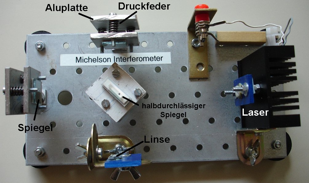

Nun bin ich im Phywe-Katalog
(https://www.phywe.de/physik/licht-und-optik/beugung-und-interferenz/magnetostriktion-mit-dem-michelson-interferometer_27239_29252/)
auf eine Anwendung des Michelson-Interferometers gestoßen und zwar die
Magnetostriktion. Ferromagnetische Stoffe ändern dabei ihre Länge, wenn
sie einem magnetischen Feld ausgesetzt werden. Diese Längenänderung
spielt sich im µm-Bereich ab. Dies lässt sich aber mit einem
Interferometer "leicht" nachweisen.

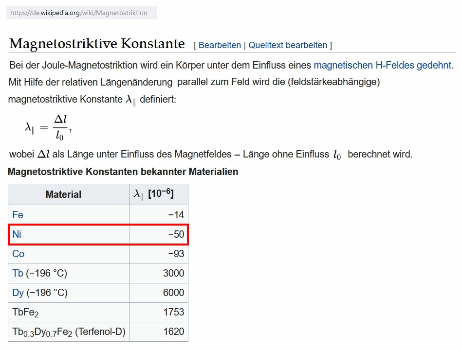

Der sog. Magnetostriktionskoeffizient delta_L/L_0 = (L - L0)/L0 gibt die
relative Längenänderung an. Jetzt könnte man natürlich behaupten, da
fehlt ja komplett die Magnetfeldabhängigkeit dieser relativen
Längenänderung. Und in der Tat wächst zunächst diese Längenänderung mit
zunehmenden Magnetfeld H an. Sie erreicht dann aber einen bestimmten
konstanten Wert, den man eben in Tabellen wiederfindet. Für Nickel
beträgt dieser ca. -50 * 10^-6 ab magnetischen Feldstärken um die 60000
A/m. Ein 1 m langer Nickelstab ändert also bei H > 60000 A/m seine Länge
um -50 µm, er wird also konkret kürzer.
Für das Experiment habe ich mir einen 10 cm langen Nickelstab günstig
bestellt. Demnach erwarte ich eine Längenänderung von rund 5 µm. Die
Auflösung mit dem Michelson-Interferometer beträgt ja ca. lambda/4, also
bei roten Laserlicht 160 nm. Dürfte also kein wirkliches Problem sein,
die Interferenzringe wandern zu sehen, wenn der Nickelstab einem
ändernden Magnetfeld ausgesetzt wird.
Oberflächenspiegel von Astromedia habe ich hier bestellt:
https://pgi-shop.de/astromedia/lenses-mirrors-foils/mirror/

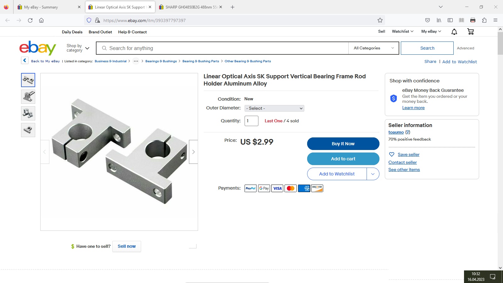

Die Aluminiumteile für den mechanischen Aufbau (5 mm starke Grundplatte
mit den Abmessungen 30 x 20 cm) kommen von
https://www.cncshop.at/Aluminium-Platte-AlMg45Mn-H111-5-mm-x-200-mm-x-300-mm-mm-Alu-je-Stk
Druckfedern hatte ich noch im Fundus, genauso wie einen roten 100 mW
Laser. Passende M3 Schrauben mit Inbuskopf habe ich bei Amazon geordert.
Einen halbdurchlässigen Spiegel hatte ich zum Glück auch noch von meinen
vorangegangenen Optikprojekten.
Weiterführende Links zum Thema Magnetostriktion:
https://de.wikipedia.org/wiki/Magnetostriktion
https://www.spektrum.de/lexikon/physik/magnetostriktion/9390
https://www.researchgate.net/figure/Magnetostriction-curves-characteristic-of-Ni-thick-and-Fe-thin_fig3_321387980
https://encyclopedia2.thefreedictionary.com/Magnetostriction
Wenn die bestellten Teile angekommen sind und ich weiterbasteln konnte,
berichte ich von meinen Fortschritten. Und wenn ich wo nicht weiterkomme
habe ich zumindest tatkräftige Unterstützung von shady, dem Hund meiner
Tochter ;-)

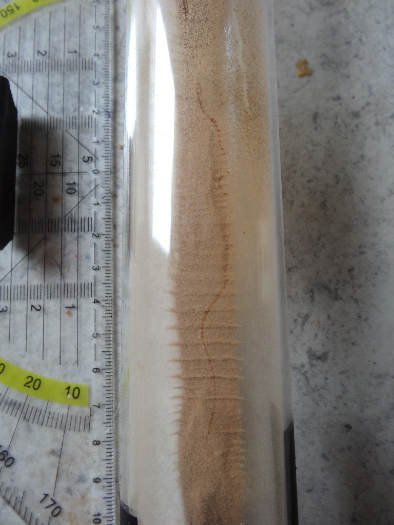

Da das feine Korkmehl aus Portugal eingetroffen ist, konnte ich noch
weitere Versuche mit meinem Kundtschen Rohr machen. Mit Trillerpfeife
funktionierte es leider nicht und ich konnte keine Schwingungsbäuche und
-knoten ausmachen. Mit Leistungsverstärker + Lautsprecher klappte es
aber dann. Bei f = 600 Hz (Grundschwingung), 1216 Hz (erster Oberton)
und 1740 Hz (zweiter Oberton) konnte ich schöne stehende Wellen
beobachten.
Für 1740 Hz waren insgesamt 3 Schwingungsbäuche zu beobachten mit einem
Abstand von jeweils 10 cm = lambda/2.
Daraus ergibt sich die Schallgeschwindigkeit zu c = lambda * f = 0.2 *
1740 = 348 m/s, was sehr gut passen würde.
Der Versuch mit dem Kundt'schen Rohr ist somit abgeschlossen...

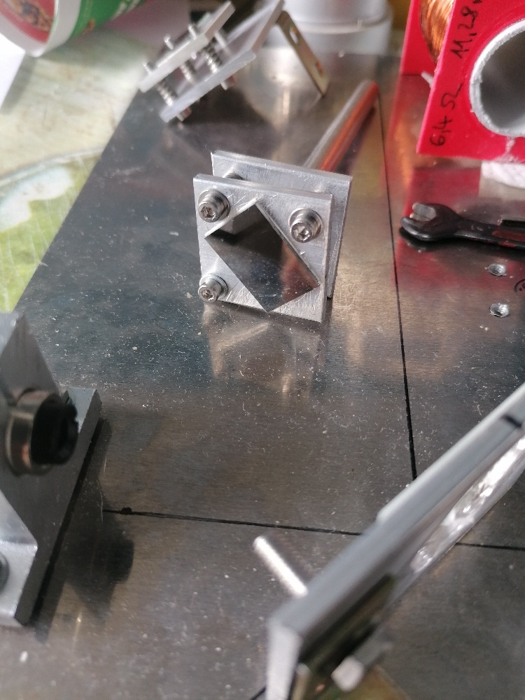

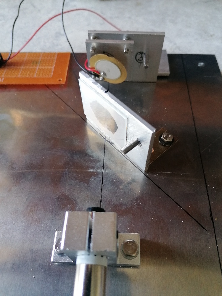

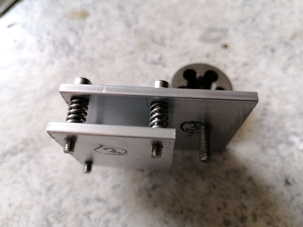

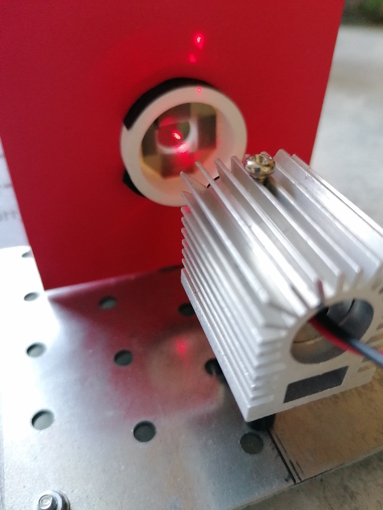

Der Bau des Michelson-Interferometers schreitet voran, nachdem diese
Woche die Aluteile eingetroffen sind. Die Platten mit den M3-Gewinde
musste ich aber zweimal schneiden, nachdem die Schrauben beim ersten Mal
nicht im Gewinde hielten. Jetzt warte ich noch auf die
Oberflächenspiegel und den Nickelstab...
Unter einem der Oberflächenspiegel werde ich einen Piezosummer
montieren, damit ich dessen Position elektrisch verändern kann. Also
quasi der Versuch zur Elektrostriktion.
So, die simple Piezoansteuerung mittels Spannungsteilerpotentiometer ist
fertig. Aus Versuchen mit meinem Fabry-Perot-Interferometer weiß ich,
dass die Längenänderung pro Volt ca. im Bereich von 400 nm liegt. Mit
der 9V Batterie kann ich also einen größeren Bereich abdecken...

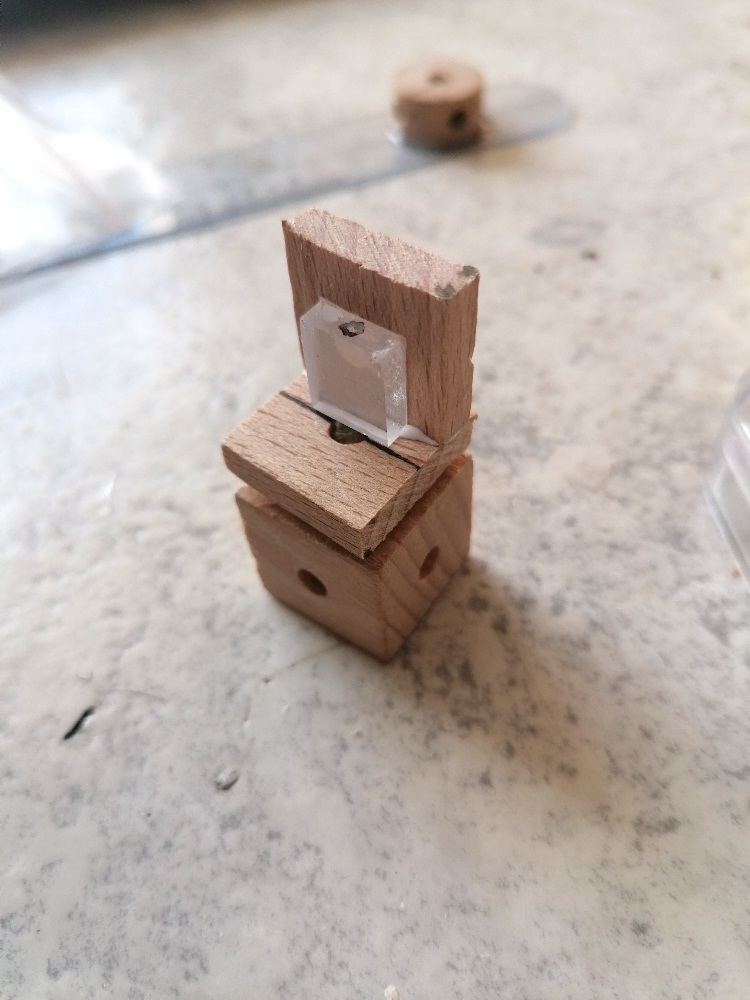

Die Grundplatte hat nun Füße und die ersten Komponenten sind darauf
festgeschraubt. Die Spule für die Magnetostriktion ist auch schon
fertig. Ihr ohmscher Widerstand beträgt 6.4 Ohm und die Flussdichte B
beträgt 2.2 mT pro Volt. Das entspricht einer magnetischen Feldstärke
von 1751 A/m pro Volt. Gehe ich also mit der Spannung bis auf 30 V rauf,
erziele ich damit eine Feldstärke von 52530 A/m. Damit komme ich in die
Gegend der gesättigten Magnetostriktion bei Nickel (siehe obiger Graph
Michelson-Interferometer_45). Das würde also auch einigermaßen passen,
mal schauen...

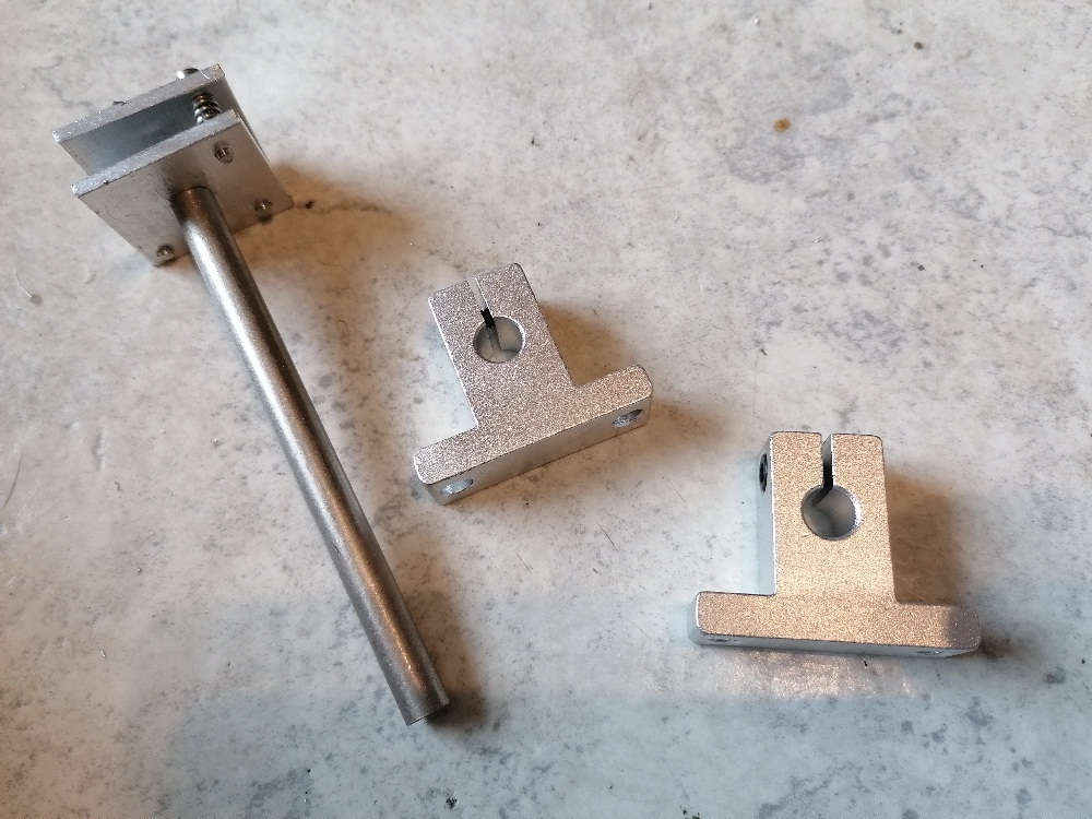

Der 10 cm lange Nickelstab (Durchmesser 8 mm) ist angekommen und ich
konnte axial vorsichtig ein M3-Gewinde hineinschneiden. Damit fixiere
ich die Spiegelhalterung. Jetzt warte ich eigentlich nur noch auf die
Oberflächenspiegel von Astromedia, dann kann ich schön langsam den
Aufbau finalisieren...
Auf Amazon habe ich mir noch 8 mm und 12 mm Wellenhalterungen bestellt
für den Nickelstab bzw. die Aufweitungslinse am Ausgang des
Michelson-Interferometers.
Links:
https://www.amazon.de/dp/B086TYFVK7
https://www.amazon.de/gp/product/B07QDHMXCK
Die Oberflächenspiegel von Astromedia sind angekommen. Ganz perfekt ist
ihre Oberfläche leider nicht. Mal schauen, ob dies einen negativen
Einfluss auf die Ergebnisse hat. Jetzt fehlen nur noch die beiden
Wellenhalterungen. Die sollten morgen und am Samstag ankommen...

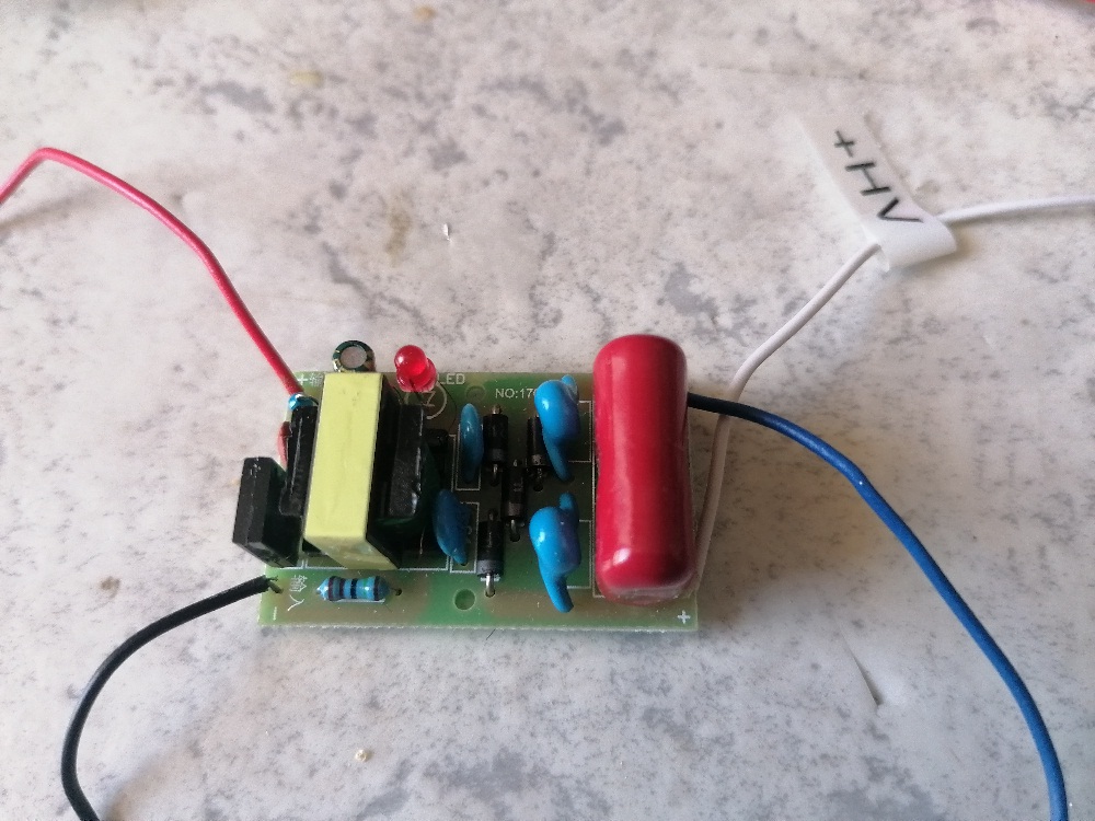

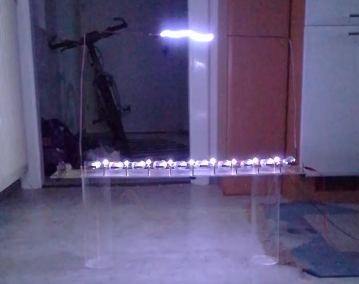

Und dann habe ich meinen Mini-Marxgenerator angeworfen. Gespeist wird er
von einem 3kV/DC HV-Modul. Gibt dann am Ausgang schöne Entladungen von
ca. 15 mm Länge. Einen deutlich größeren Marxgenerator mit ca. 150 kV am
Ausgang habe ich ja schon vor längerer Zeit gebastelt.
Hier der Link dazu: https://stoppi-homemade-physics.de/marxgenerator/

Heute ist die 8 mm Wellenhalterung angekommen und so konnte ich den
Aufbau fortsetzen und erstmals testen. Es sind schöne
Interferenzstreifen zu sehen, Heureka...
Jetzt muss ich nur noch die Halterung für die Aufweitungslinse
montieren, dann kann ich die Magnetostriktion überprüfen. Die
Elektrostriktion mit dem Piezoelement habe ich bereits durchgeführt. Ich
erhalte bei 0-8V so ziemlich genau eine vollständige Wanderung der
Interferenzstreifen, also eine Wegänderung von lambda/2 = ca. 325 nm.
Das ist weniger als gedacht. Ich werde die Piezoscheibe noch mit mehr
Spannung ansteuern und die Wanderung der Streifen kontrollieren...
Ich habe heute den Versuch zur Elektrostriktion mit der Piezoscheibe für
Spannungen von 0-24V wiederholt und das Interferenzmuster wandert dabei
um 3 vollständige Ringe, was einer Wegänderung von 3 * lambda/2 = ca.
1000 nm entspricht. Die Piezoscheibe verändert also ihre Dicke um
1000/24 = ca. 40 nm/Volt. Das ist wie schon gesagt weniger als gedacht.
Soweit ich das richtig in Erinnerung habe, hat sich der Piezo im
Fabry-Perot-Interferometer um ca. 325 nm/V gedehnt. Müsste es aber noch
einmal überprüfen. Wundert mich aber, wenn dermaßen große Unterschiede
zwischen den Piezos bestehen würde...
Und dann habe ich noch den Versuch zur Magnetostriktion durchgeführt.
Ich konnte eine schöne Wanderung der Interferenzstreifen beim Anlegen
des Magnetfelds beobachten. Diese rührt eindeutig vom Magnetfeld her und
nicht von einer eventuellen Erwärmung des Nickelstabs in der Spule, da
ich die Richtung der Wanderung durch Reduzierung des Magnetfelds wieder
gleich umkehren konnte.
Wenn ich die Spannung an der Spule von 1.4 V auf 3.4 V erhöhe, wandert
das Interferenzmuster um 1 kompletten Ring, was einer Wegänderung von
Lambda/2 = 325 nm entspricht. Das Magnetfeld der Spule beträgt im
Inneren 1751 A/m pro Volt. Ich gehe von einem mittleren Magnetfeld von
1500 A/m pro Volt aus. Also hat sich das Magnetfeld bei einer
Spannungserhöhung um 2 V um 3000 A/m gesteigert. Die Länge des
Nickelstabs innerhalb der Spule betrug ca. 7 cm. Also ergibt dies eine
relative Längenänderung von 325 nm/0.07 m bei einer Magnetfeldsteigerung
um 3000 A/m. Die Steigung macht also 1.55 * 10^-9 1/A/m aus.
Ich habe dann die Anfangssteigungen der relativen Längenänderung anhand
mehrerer Graphen bestimmt. Bei einer Abbildung komme ich auf eine
Moin,
Ist es möglich, daß die Piezoscheibe in so einer Weise ungünstig
montiert ist, so dass die freie Bewegung der Zentralregion der Scheine
etwas behindert wird?
Vielleicht montiere die Piezoscheibe so, daß sie in 120 Grad Abständen
nur an den Seiten gehalten wird. Dann kann sich der Transducer frei
bewegen. Auch ein kleiner Lautsprecher (Hörkapsel) ließe sich dafür
verwenden. Dann brauchst Du halt stabile Stromeinstellung für die
Bewegung der Membrane.
Die Sensecomp Series 6500 Transducer dürften sich auch dafür gebrauchen
lassen; allerdings wird dazu eine viel grössere Spannung notwendig sein.
Ich verwendete vor Jahren als Experiment auch so ein Verfahren um einen
DRO auf 10GHz in einer PLL als "Abstimmdiode" missbraucht, abzustimmen.
Das ist für mich übrigens eines Deiner tollsten Experimente. Hätte
selber Lust es im Winter nachzuvollziehen.
Gerhard
Möchte man anstelle der Interferenzstreifen Ringe erhalten, muss man
eine Sammellinse (Anm.: Meine stammt wieder von Astromedia und besitzt
eine Brennweite von f = 26.5 mm) in einen der beiden Michelson-Arme
einbauen.
Anhand der Interferenzringe sieht man eine Wanderung des
Interferenzbilds etwas besser als bei den Streifen. Ich habe aber nach
wie vor leichte Probleme mit der Elektrostriktion und Magnetostriktion.
Bei der Elektrostriktion wandert das Muster einigermaßen kontinuierlich,
wenn ich die Piezospannung verstelle. Allerdings nur um ca. 1 Ring bei 8
V, was mMn deutlich zu wenig ist. Dies wären nämlich nur ca. 40 nm/V.
Ich habe deshalb neue Piezoscheiben bestellt. Wenn diese angekommen
sind, teste ich sie gleich…
Bei der Magnetostriktion wandern zwar mehr Ringe, aber es ist keine so
schöne stetige Veränderung des Musters feststellbar. Vielmehr scheint
das Muster bei Veränderung des Magnetfelds zu springen. So kann ich dann
nur schwer sagen, wieviele Ringe es weitergewandert ist. Auch darum
werde ich mich noch kümmern. Wenn ich die Spiegel mit der Hand bewege,
wandert das Muster aber wie zu erwarten ist, sehr stark. Von daher
scheint es einmal prinzipiell mit den Interferenzen zu passen.
Eine sehr einfache Schaltung zum Thema magnetische Levitation habe ich
noch im Köcher. Benötigt wird ein Hallsensor SS495, ein
Operationsverstärker, paar Widerstände und Kondensatoren, ein IRF4905
und eine Spule Kupferlackdraht.
Mit dem Potentiometer kann der optimale Arbeitspunkt eingestellt
werden...

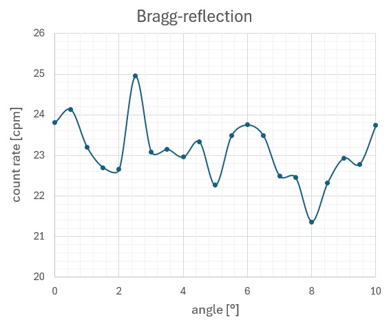

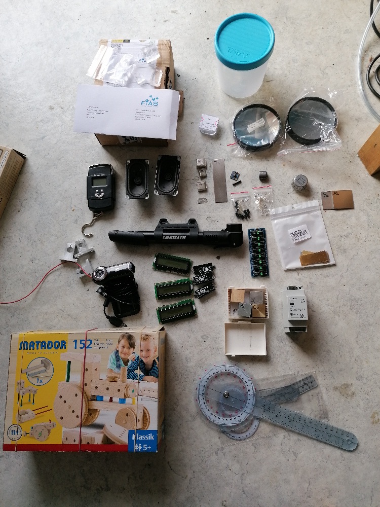

Nach zweimonatiger Absenz melde ich mich mit einigen abschließenden
neuen Projekten zurück.
1.) Bragg-Reflexion von 60 keV Gammastrahlung an LiF-Einkristall:
Dankenswerterweise bekam ich von der Firma Korth Kristalle
(https://www.korth.de/) kostenlos einen Lithiumfluorid-Einkristall
zugesandt. Vielen lieben Dank dafür, ich habe mich riesig darüber
gefreut.
In meinem Briefkasten befanden sich aber auch 5 NaCl-Einkristalle der
Firma FIAS (http://www.fias.at/). Auch darüber habe ich mich sehr
gefreut, vielen Dank dafür an Frau Elisabeth Firsching...
Ich werde aber aufgrund der geringeren Gitterkonstante den LiF-Kristall
ausprobieren. Anstelle von Röntgenstrahlung versuche ich es mit der 60
keV Gammastrahlung von Americium-241. Da deren Energie verglichen mit
Röntgenstrahlung sehr hoch ist, benötige ich für ausreichend große
Bragg-Winkel eben eine möglichst geringe Gitterkonstante des
Einkristalls.

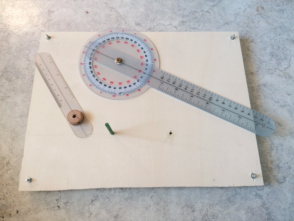

Für den mechanischen Aufbau habe ich über willhaben.at gebrauchtes
Matador-Holzspielzeug und über ebay Winkelschablonen bestellt. Als
Detektor dient mein Geiger-Müller-Zählrohr.
2.) Kugelpendel
Lässt man eine Metallkugel auf einem sphärischen Hohlspiegel los, so
vollführt diese Schwingungen. Die Periodendauer der Schwingung ist
gleich 2*Pi*Wurzel(R/g). Durch Messung dieser kann also der
Krümmungsradius R und daraus die Brennweite f = R/2 des Hohlspiegels
bestimmt werden.
3.) Pulsmesser mit IR-LED und IR-Fototransistor
Hier werde ich die relativ einfache Schaltung mit einer IR-LED und einem
IR-Fototransistor umsetzen.
4.) Newtonsche Ringe
Auf aliexpress wird ein Apparat zur Erzeugung Newtonscher Ringe sehr
günstig angeboten. Diesen bestellte mir ein netter Forumskollege aus der
Schweiz für mich, da ja aliexpress seit 2023 weitestgehend nicht mehr
nach Österreich versendet. Beleuchtet wird der Apparat mit einem grünen
DPSS-Laser und Aufweitungsoptik. Für die Radien der Newtonschen Ringe
gilt dann die Beziehung r² = k * n (n...Zählvariable). Diese Formel
werde ich dann mittels der Software "Tracker" überprüfen.
5.) Da ich mir leider einen der beiden Lautsprecher meines
Lissajous-Laserprojektors zerstört habe, musste ich mir neue
Lautsprecher über ebay besorgen. Zur Erzeugung der Lissajous-Figuren
werde ich einen Lautsprecher an einen 4V/50Hz Trafo hängen und den
zweiten Lautsprecher mit meinem Leistungsverstärker und
Funktionsgenerator-App ansteuern.
6.) Kennlinie einer Solarzelle und Experiment mit Solarzelle
Zur Aufnahme der Kennlinie einer Solarzelle habe ich mir über Amazon
eine Widerstandsdekade besorgt. Damit kann ich stufenweise Widerstände
zwischen 0 und 9.999999 Megaohm einstellen. Weiters werde ich
überprüfen, ob zwischen Kurzschlussstrom und Beleuchtungsintensität ein
linearer Zusammenhang besteht. Bei einem schönen Experiment werde ich
dann die Solarzelle mit einer 12V/50W Halogenlampe unter verschiedenen
Winkeln und Entfernungen beleuchten. Der Kurzschlussstrom müsste dann
ein Maximum aufweisen...
7.) Elastizitätsmodul
Das Elastizitätsmodul von verschiedenen Materialien werde ich einmal
mittels Drahtdehnung und dann mittels Biegung einer Metallleiste
bestimmen. Zur Ermittlung der Kraft F zur Verbiegung der Metallleiste
habe ich mir günstig über Amazon eine Kofferwaage besorgt.
8.) Elektrochemische Spannungsreihe
Zur Aufstellung der elektrochemischen Spannungsreihe habe ich mir einige
Metalle besorgt. Konkret Nickel, Kupfer, Aluminium, Eisen, Zink, Silber,
Titan, Wolfram und Blei. Diese werde ich in eine Zitrone stecken und die
Spannung messen.
9.) Regel von Dulong-Petit
Die Regel von Dulong-Petit besagt, dass die molare spezifische
Wärmekapazität von Festkörpern 3 * Gaskonstante R betragen soll. Daher
werde ich die spezifische Wärmekapazitäten von Kupfer, Aluminium und
Eisen bestimmen. Hierzu erwärme ich die Metallwürfel in einem kochenden
Wasserbad und bestimme dann die Mischungstemperatur mit kalten Wasser.
Zum Schluss rechne ich die spezifischen Wärmekapazitäten in J/kg*°C ind
J/mol*°C um und hoffe 3R für alle Metalle zu erhalten.
10.) Bestimmung des Adiabatenkoeffizienten von Luft nach
Clement-Desormes
Mit der Methode nach Clement-Desormes lässt sich einfach der
Adiabatenkoeffizient von Gasen/Luft bestimmen. Hierfür pumpe ich einen
Behälter auf einen bestimmten Überdruck auf und lasse dann die Luft
schnell aus. Bei dieser adiabatischen Zustandsänderung kühlt die Luft
ab. Danach verschließt man das Ventil und der Innendruck beginnt dann
durch die langsame Erwärmung wieder zu steigen. Aus dem erzielten
Endüberdruck und den Überdruck zu Beginn lässt sich der
Adiabatenkoeffizient berechnen. Für Luft sollte dieser bei 1.4 (5
Freiheitsgrade) liegen. Als Drucksensor kommt der Adafruit MPRLS zum
Einsatz. Diesen habe ich auch über Amazon
(https://www.amazon.de/dp/B07Q5TCTBZ) bestellt.

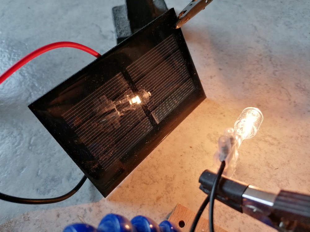

Da ich heute die Solarzelle und die 12V-Halogenlampe besorgt habe,
konnte ich den Kurzschlussstrom I der Solarzelle in Abhängigkeit von der
Lampenleistung P aufzeichnen. Eigentlich hätte ich mit einem schön
linearen Zusammenhang gerechnet. Der Graph weicht davon aber "leicht"
ab. Warum dies so ist, ist mir im Moment schleierhaft.
Als nächstes werde ich mit meiner gekauften Widerstandsdekade die
Kennlinie I(U) der Solarzelle aufnehmen. Und dann habe ich noch einen
schönen Versuch mit der Solarzelle vor, bei dem es theoretisch um eine
Extremwertaufgabe geht...
von Johannes S. (demofreak)
Vlt deswegen, weil bei geringerer Lampenleistung mehr Rot-Anteile im
Lampenlicht sind und die Solarzelle dort weniger empfindlich ist?
Vielen Dank Johannes für deinen wertvollen Kommentar, das wird wohl der
Grund sein. Habe mir die spektrale Empfindlichkeit von Solarzellen
angeschaut und die steigt bei Wellenlängen < 1200 nm bzw. < 900 nm stark
an. Von daher liegt die Plankkurve der Halogenlampe bei niedrigen
Leistungen noch viel zu weit im Infraroten 😉 Danke also nochmals...

Das Extremwert-Experiment mit der Solarzelle konnte ich auch schon
durchführen. Dabei befindet sich die Solarzelle im horizontalen Abstand
a = 30 cm vom Lampenstativ. Die Höhe h der Lampe über der Solarzelle
wurde zwischen 100 cm und 0 cm variiert.
Laut Theorie sollte der Kurzschlussstrom bei a/Wurzel(2) = 30/Wurzel(2)
= 21.2 cm ein Maximum aufweisen. Mein experimenteller Graph weist bei
rund 20 cm sein Extremum auf, was sehr gut zur Theorie passt...
Nachtrag zu meinen Versuchen mit einer Solarzelle: Kennlinie I(U) und
abgenommene Leistung P in Abhängigkeit vom Lastwiderstand R. Da die
Leistung dann maximal wird, wenn der Lastwiderstand gleich groß wie der
Innenwiderstand ist, beträgt letzterer bei der Solarzelle rund 300 Ohm.
R_i kann man sich auch aus Leerlaufspannung (rund 2 V) und
Kurzschlussstrom (6 mA) ausrechnen...

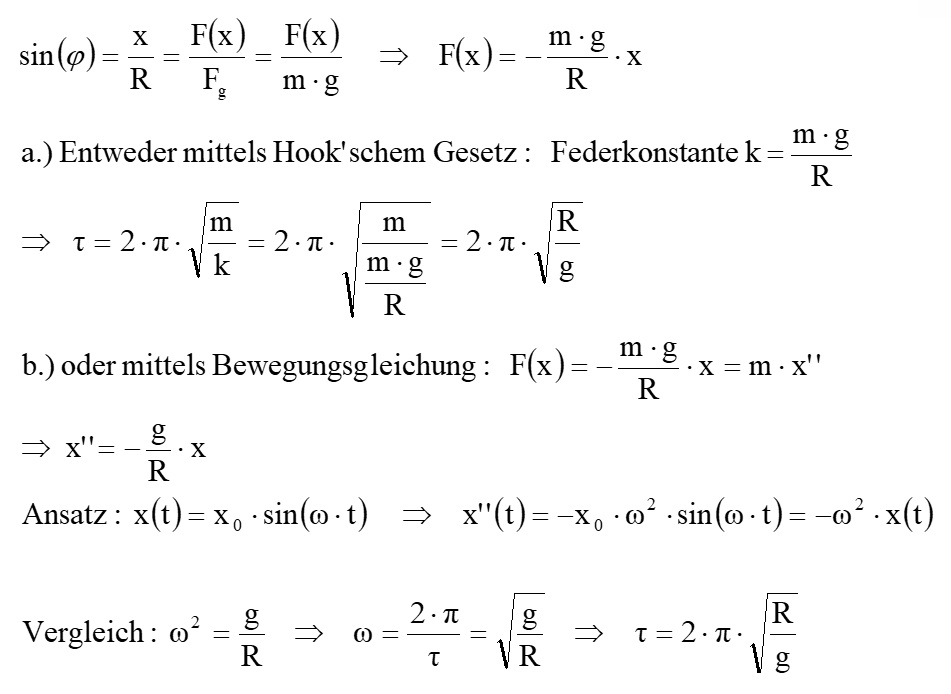

> Während
> ich für die Brennweite mittels Stoppuhr einen Wert von f = 16.7 cm
> erhielt, lag das Ergebnis mit den beiden Lasern bei rund 13 cm...
Ich glaube, der Fehler liegt in der sehr vereinfachten Dgl.(Pendel).
Nutzt man den Energieerhaltungssatz (siehe Anlage) konsequent

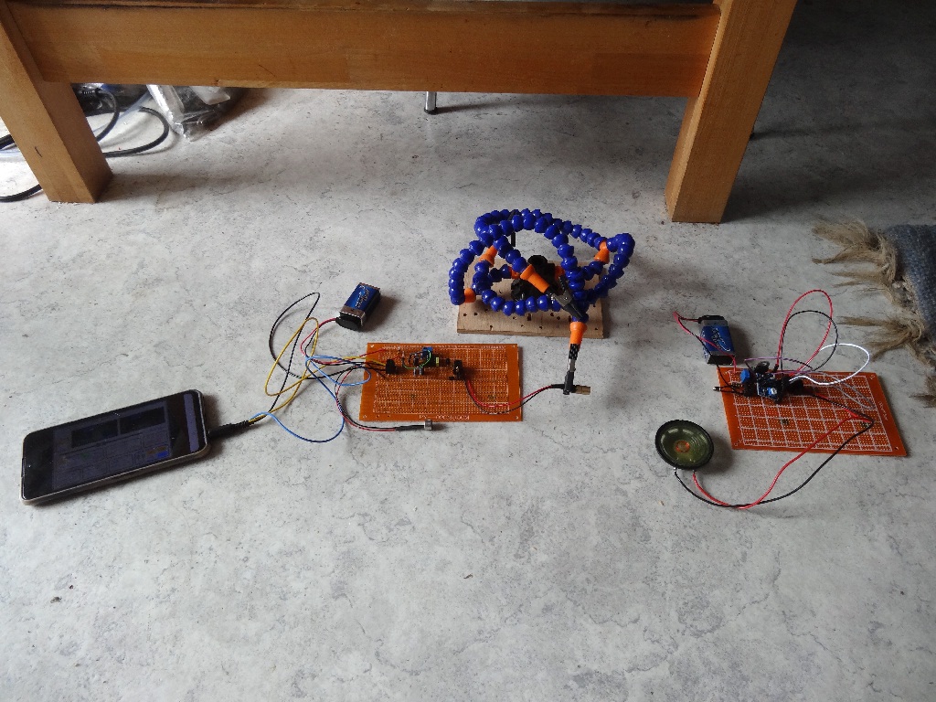

Vor etlichen Jahren habe ich einen einfachen Lissajous-Laserprojektor
gebastelt. Leider habe ich mir unlängst einen Lautsprecher
durchgeschossen. Also musste Ersatz her und ich habe auf ebay.com zwei
Lautsprecher bestellt. Diese sind nun angekommen und so konnte ich den
Projektor reparieren.
Im Gegensatz zur Schule stehen mir hier leider keine zwei
Leistungsfunktionsgeneratoren zur Verfügung. Also musste ich
improvisieren und hänge an einen der beiden Lautsprecher einen 4VAC/50Hz
Trafo. Der zweite Lautsprecher wird dann von meinem
Leistungsoperationsverstärker angesteuert. Dazu verwende ich eine
Die Ergebnisse waren leider nicht so schön wie mit den beiden FG in der
Schule. Die Figuren waren verformt und zudem hatte ich eine wandernde
Phasenverschiebung. Aber man erkennt die verschiedenen Figuren in
Abhängigkeit vom Frequenzverhältnis...
von Henrik V. (henrik_v)
Stereoverstärker und Soundkarte?
Danke für deinen Tipp, Henrik. Ich werde mir beim lokalen
Elektronikhändler (https://www.neuhold-elektronik.at/catshop/) einen
2x15W Verstärker besorgen und den dann mit einer
Smartphone-Funktionsgenerator-App ansteuern. So hoffe ich, dass der
Lissajous-Projektor bei höheren Frequenzen als 50 Hz schönere Figuren
zeichnet...
Beim letzten lokalen Elektronikladen habe ich gestern noch ein 2x10W
Verstärkermodul für den Lissajous-Laserprojektor gekauft. Gespeist wird
das Modul von einem sehr günstigen Frequenzgenerator mit dem XR2206. Die
damit erzielten Figuren waren schöner/glatter als mit dem 4 VAC-Trafo.
Damit ist dieses Projekt auch beendet...

2.) Bragg-Reflexion von 60 keV Gammastrahlung am Lithiumfluoridkristall:
Die Winkelschablonen von ebay haben sich hier zusammen mit den Matador
Holzteilen hoffentlich als Glücksgriff erwiesen. Damit kann ich die
beiden Winkel (phi vom Kristall und 2*phi vom Geigerzähler) wohl relativ
gut einstellen. Zuerst dachte ich an eine Mechanik, welche die beiden
Winkel gleichzeitig und automatisch einstellt. Davon bin ich aber
mittlerweile ob der Komplexität abgekommen und habe nun vor, beide
Winkel von Hand einzustellen. Holzplatte für die Grundplatte habe ich
auch bereits im Baumarkt gekauft...

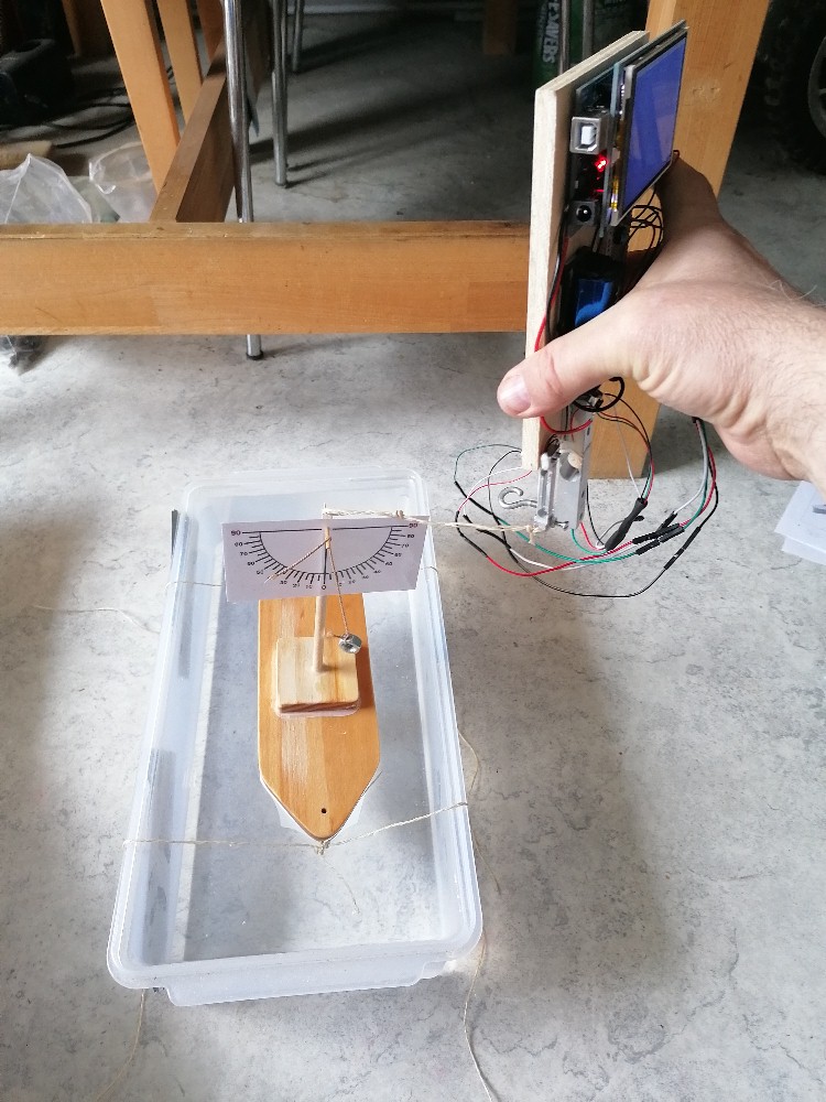

4.) Raketenteststand: Hierfür werde ich mein Newtonmeter mit 480x320
Pixel Display verwenden. Bei Klima-Raketen habe ich bereits schöne
Treibsätze mit 2N Schub und 5sek Schubdauer bestellt. Diese sind gestern
auch schon angekommen.

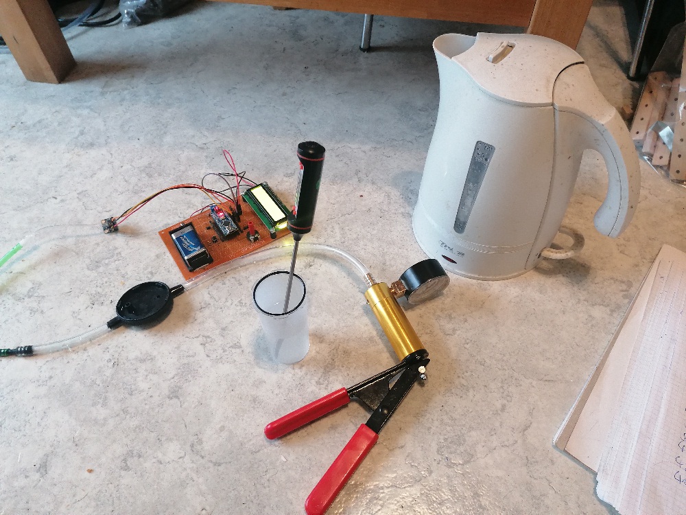

10.) Aufnahme der Dampfdruckkurve von Wasser -
Clausius-Clapeyron-Gleichung: Da habe ich vor gut 20 Jahren einmal einen
Versuch dazu gemacht, den ich jetzt wiederholen möchte. Zusätzlich werde
ich die Dampfdruckkurve über die verschiedenen Siedetemperaturen in
Abhängigkeit von der Wassertemperatur bestimmen. Habe mir dazu gerade
auf Amazon eine Handvakuumpumpe gekauft. Die geht hoffentlich so ca. bis
150 mbar runter. Meine Drehschieberpumpe möchte ich ehrlich gesagt nicht
dranhängen, da mir wohl der ganze Wasserdampf dann mein Öl/meine Pumpe
ruiniert.

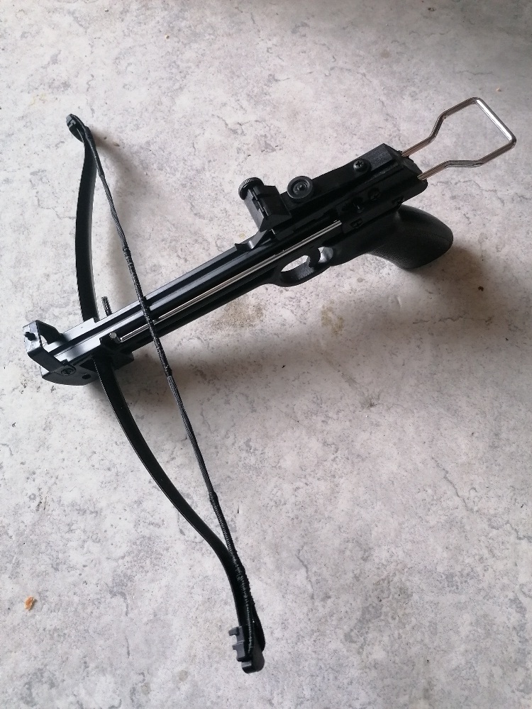

12.) Ballistisches Pendel: Diesen Versuch mache ich im Physiklabor in
der Schule. Jetzt habe ich mir für zuhause eine zweite Armbrust mit 50
lbs bestellt. Styrodurplatte für das Ziel habe ich bereits letzte Woche
gekauft. Da muss ich mir nur noch einen schönen Würfel mit
Holzbeschwerung kleben...

Mittlerweile sind einige meiner bestellten Sachen (vorwiegend vom
Amazon) angekommen.
Für das Dampfdruck-Experiment sind dies:
* Gummistopfen und Spritzen für die Vakuumkammer
* 16 x 160 mm Reagenzgläser
* Handvakuumpumpe: Zufällig ist da auch eine kleine Vakuumkammer
mitenthalten, die ich sehr gut anstelle der Spritzen verwenden kann.
Diese besitzt auch einen zweiten Ausgang für das Arduino-Manometer.
Damit bestimme ich den Druck (= Dampfdruck), bei der das Wasser
bekannter Temperatur zu sieden beginnt. Dies mache ich dann für
verschiedene Temperaturen. Scheinbar komme ich mit der Handvakuumpumpe
auf ca. 150 mbar runter
* Sortiment mit Schlauchverbindungen und T-Stücken (kann man sonst auch
immer wieder gebrauchen, wenn ich Versuche mit Vakuum mache)
Unterwegs ist noch der Laborständer für den Dampfdruckversuch und dann
eine "P*e*n*i*s*pumpe" von aliexpresse :-) Die hatte ich bestellt, weil
ich nicht weiß wie sich die Handvakuumpumpe von Amazon schlägt. Stimmt
wirklich, ist keine Ausrede ;-)
Für das ballistische Pendel sind dies:
* 50 lbs Armbrust inkl. Pfeile
* Styrodurplatte, mit der ich den "Zielwürfel" gebastelt/geklebt habe

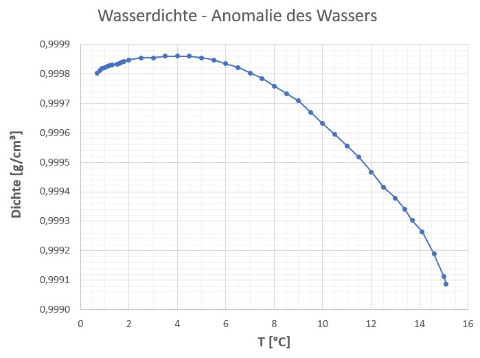

Und dann habe ich noch einen weiteren Versuch zur Anomalie des Wassers
entdeckt und zwar die Dichtebestimmung von Wasser im Bereich 0 bis 15°C.
Dazu habe ich mir auf aliexpress ein Glasgefäß mit zwei Hälsen bestellt.
In einen der Hälse kommt ein Thermometer und in den anderen ein Stopfen
für das dünne Plexiglasrohr mit 3 mm Innendurchmesser. Ich werde das
Wasser dann beginnend mit Raumtemperatur mittels Eiswürfel sukzessive
abkühlen und mittels der variierenden Steighöhe in der "Kapillare" die
Dichte berechnen. Sollte ja bei 4°C ein Maximum besitzen...

Den einen Versuch zur Bestimmung des Dampfdrucks von Wasser mit der
Handvakuumpumpe hat eigentlich sehr gut funktioniert. Als Drucksensor
kommt der Adafruit MPRLS + Arduino zum Einsatz. Dieser geht scheinbar
bis 0 mbar hinunter. Mit der Handvakuumpumpe erreiche ich minimal ca. 80
mbar. Auch das überrascht mich positiv. Wenn man bedenkt, dass diese
nicht einmal 20 Euro gekostet hat...
Das bei der Handvakuumpumpe inkludierte Gefäß entpuppte sich auch als
ideal für diesen Versuch, da ich erstens das Wasser sehr leicht
nachfüllen und zweitens das Manometer sehr bequem anschließen kann.
Hätte mir den Spritzenkauf daher ersparen können.
Ich reduziere den Druck so lange, bis das Wasser zu sieden beginnt.
Diesen Druck notiere ich mir zur gegebenen Wassertemperatur. Die so
erhaltene Dampfdruckkurve passt sehr gut zu den Sollwerten, Heureka.
Ich komme halt mit der Vakuumpumpe nicht unter 80 mbar, deshalb endet
dieser Versuch bei Wassertemperaturen < 40°C. Mit meiner
Drehschieberpumpe möchte ich den Versuch aber auch nicht machen, da ich
mir nicht Wasser in die Pumpe ziehen möchte.

Mein Newtonmeter für die Erfassung des Raketenschubs habe ich auch
angepasst, indem ich die Messrate des HX711 auf 80 Hz erhöht habe.
Danach musste ich natürlich die Zeitachse anpassen. Diese geht jetzt bis
rund 8 Sekunden. Die Schubdauer der gekauften Klima-Treibsätze soll 5
Sekunden betragen, von daher passt das recht gut. Die maximale
Schubkraft beträgt zu Beginn rund 4 N. Meine y-Achse reicht von 0 bis 10
N, auch das müsste passen...

Beim Experiment zur Braggreflexion am LiF-Kristall bin ich auch weiter
gekommen. Der mechanische Aufbau ist soweit fertig. Habe alles mit
Matador-Holzbausteinen so gebaut, dass man die Einzelteile noch immer
verdrehen/justieren kann, zum Beispiel den Aufsatz mit dem
Lithiumfluoridkristall. Jetzt werde ich mich dann an die Messungen
machen, obwohl ich ehrlich gesagt nicht glaube, die Glanzwinkel von nur
3° auflösen zu können. Denn bei einem so geringen Winkel bekommt ja das
Zählrohr trotz Blenden noch Teile der nicht reflektierten/direkten
Gammaquanten ab. Die Lochblenden zum Kollimieren sind 2 mm groß/klein...

Von Fluorescein habe ich das Emissionsspektrum mit meinem
Webcamspektroskop aufgenommen. Angeregt habe ich das Fluorescein mit
meinem 488 nm Laser. Dann habe ich noch die Nachleuchtdauer meines
Rubinstabs mittels Lichtdetektor und Oszilloskop erfasst, welche rund 3
ms dauert. Dies ist eigentlich extrem lange. Aufgrund dieser großen
Zeitunschärfe delta_t ist die Energieunschärfe delta_E nach der
Heisenbergschen Unschärferelation gering und das emittierte, rote
Fluoreszenzlicht fast monochromatisch (siehe Spektrum).

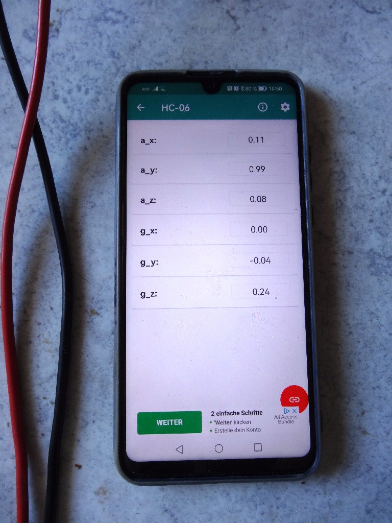

Die Messungen mkt der Zentrifuge konnte ich wie geplant gestern
durchführen. Theorie und Experiment stimmen eigentlich sehr gut überein.
Die Beschleunigungswerte a_x sprangen bei der Messung aber stärker
herum, die Winkelgeschwindigkeiten g_z waren leichter zum Ablesen...

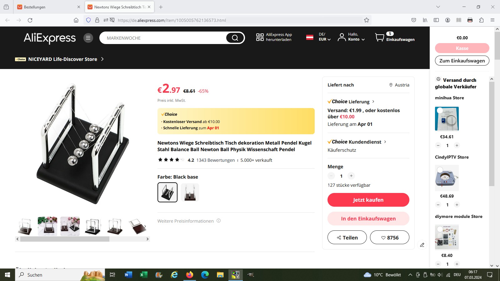

> Wie kann man dies erklären?
Der Impuls ist dabei nicht alles. Der größere Gummiball verformt sich
bei dem Aufprall. Dabei wird eine "Gummiefeder" gespannt die dann den
kleinen Ball nach oben zusätzlich beschleunigt.
Als Modell würde sich ein Gummiball eignen mit unten einer vorgespannten
Feder auf die er fällt. Die vorgaspannte Feder wäre der untere große
Ball, der gerade seinen Punkt der maximalen Verformung überschreitet.
Wenn der untere Ball zu groß wird, so dass der obere Gummiball bereits
wieder weggeflogen ist, läuft es asymptotisch auf den normalen Wegprall
hinaus.
Es gibt aber noch eine Schockwelle, die durch den unteren Ball läuft.
Die ist dafür verantwortlich, dass die Abprallgeschwindigkeit, also des
Beschleunigung des oberen Balls von der Theorie abweicht, wann dafür
gesorgt würde, dass der obere Ball zeitlich verzögert aufprallt.
Wenn allso der untere Ball so groß wäre, dass der Vorgang 100ms dauere,
die Schockwelle durch den Ball 10ms brauchen würde und man in mit
unterschiedlicher Verzögerung (Schritte kleiner 0,5ms) den Ball
aufschlagen ließe, wären Buckel im Verlauf des Diagramms über die Höhe
des kleinen Balls.

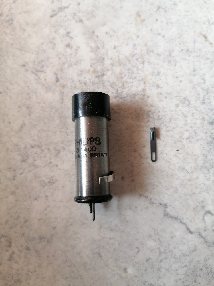

Geigerzähler auf Arduino-Basis mit dem Endfensterzählrohr Philips
ZP1400, welches auch für Alphastrahlung sensibel ist.

In der Zwischenzeit habe ich den Plasmonen-Versuch durchführen können.
Vom Experiment zur Bragg-Reflexion hatte ich noch einen Winkelmesser
übrig. Dieser eignete sich wunderbar für diesen Versuch. Mit einem Laser
(ich probierte es mit einem roten Laserpointer und einem HeNe-Laser)
zielt man auf ein Glasprisma, an dessen Hypothenuse der goldbeschichtete
Glasträger mittels Silikon angebracht ist. Jetzt sollte die Intensität
des total reflektierten Laserstrahls bei einem bestimmten Winkel
aufgrund der Plasmonenanregung deutlich abnehmen.
Leider konnte ich diese Abnahme (bis jetzt) experimentell nicht
erfassen. Ich drehte zuerst das Prisma sehr langsam und verfolgte die
Helligkeit des Laserpunkts auf dem Schirm. Dabei fiel mir eben kein
Helligkeitseinbruch auf. Die Winkelauflösung betrug hier um die 0.5°.
Normalerweise (siehe
https://physicsopenlab.org/2019/07/21/surface-plasmon-resonance/) sollte
das Minimum eine Breite von 5° haben, also müsste ich es ohne Probleme
auflösen können.
Dann drehte ich das Prisma schnell hin und her, um eine dunkle Stelle in
der so auf dem Schirm erzeugten Laserlinie zu entdecken. Auch hier war
leider nichts zu erkennen. Der Intensitätseinbruch müsste laut
physicsopenlab rund 75% betragen, also doch auch visuell deutlich
erkennbar oder?
Zur Kopplung des goldbeschichteten Glasträgers mit dem Prisma habe ich
Silikonfett, Silikonöl und dann Silikon zur Kopplung von Szintillatoren
an Photomultiplier ausprobiert. Mit keinem dieser drei konnte ich aber
die Helligkeitsabnahme beobachten. Ehrlich gesagt weiß ich im Moment
nicht wirklich, was ich nun noch ausprobieren soll bzw. wo der "Fehler"
liegt. Hat vielleicht jemand von euch noch einen Tipp für mich? Danke im
voraus...

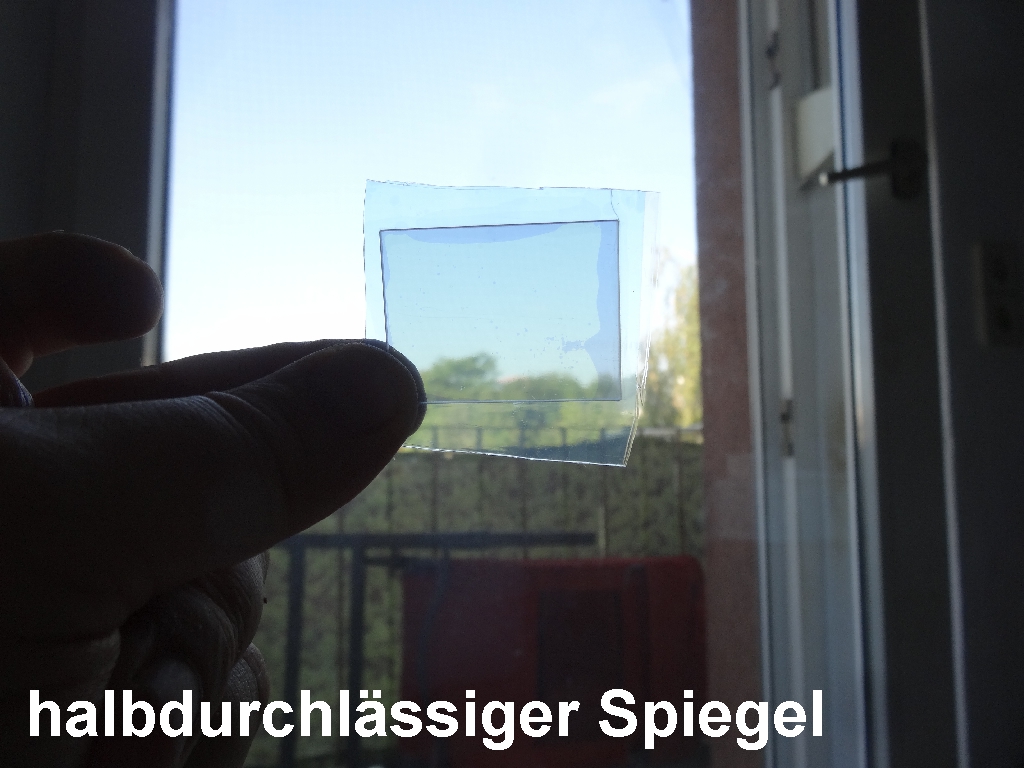

Ein sehr nützliches online-tool zur Berechnung des
Transmissionsspektrums:
https://www.filmetrics.com/reflectance-calculator?wmin=400&wmax=700&wstep=1&angle=0&pol=s&units=nm&mat[]=SiO2&d[]=0&mat[]=Al&d[]=15&mat[]=Air&d[]=1600&mat[]=Al&d[]=15&mat[]=SiO2&d[]=0&sptype=t

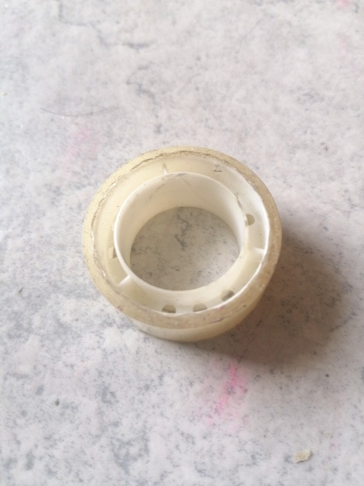

Für den Klebeband-Versuch benötigt man zwei Polarisationsfilter, eine
Overhead-Folie und Klebeband (Tixo). Dieses klebt man regellos und zum
Teil auch mehrfach übereinander auf die Overheadfolie. Gibt man das
Ganze nun zwischen zwei Polarisationsfilter, so entsteht ein
wunderschönes Farbenspiel...

Habe das Experiment zur Bestimmung der Lichtgeschwindigkeit
durchgeführt, nachdem am Freitag das 50 m lange Lichtleiterkabel
angekommen ist. Ich messe eine Zeitverzögerung von 250 ns, was einer
Lichtgeschwindigkeit im Glasfaserkabel von 2*10^8 m/s und demnach einem
Brechungsindex n = 1.5 entspricht. Dies deckt sich ausgezeichnet mit den
Tabellenwerten zwischen 1.47 und 1.55, Heureka...
Ich habe den Aufbau aber ein wenig abändern müssen, nachdem das Signal
durch das Glasfaserkabel nicht nachweisbar war, wenn ich den Laserstrahl
über die Kollimatorlinse einkoppelte und der Abstand Laser-Fasereintritt
einige cm betrug. Also musste ich die Idee mit den zwei Photodioden
verwerfen.
Jetzt leuchte ich mit der Laserdiode ohne Kollimatorlinse einmal direkt
auf die Photodiode und dann über das Lichtleiterkabel. Dabei halte ich
den Fasereintritt direkt auf das Glas der Laserdiode. So erhalte ich
zumindest Signale im Bereich 50-100 mV (siehe angehängtes Oszibild).
Hier kann man sich einen ähnlichen Aufbau kaufen:
https://i-fiberoptics.com/educational-detail.php?id=13200
Schönen Ostersonntag noch ;-)

von Rbx (rcx)
> Ich komme auf
> eine Geschwindigkeit von max. 7 m/s, also 25.2 km/h...
7,111111111111 * 36

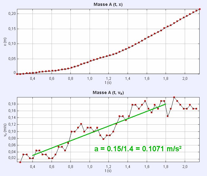

Das gebrauchte Maxwellrad ist inzwischen gut angekommen und so konnte
ich das Experiment gleich durchführen. Mit der Software "Tracker" habe
ich die langsame Beschleunigung aufgezeichnet und a bestimmt. Ich komme
auf einen Wert von a = 0.1071 m/s². Damit konnte ich das Trägheitsmoment
um den Schwerpunkt zu I_S = 0.00043 kg*m² ermitteln.
Dieses Trägheitsmoment habe ich dann auch noch mittels der Gesamtmasse m
= 530 g und den Abmessungend es Rotationskörpers berechnet und erhalte
I_S = 0.00049 kg*m². Mit der Abweichung beider Ergebnisse bin ich aber
zufrieden...

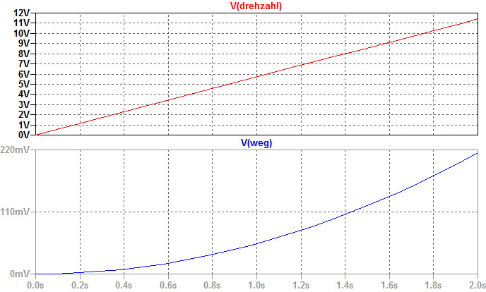

Das Maxwell-Rad ist ein sehr schönes Beispiel für die transformatorische
Kopplung zwischen translatorischen und rotatorischen Systemen. Ich habe
es mal in LTSpice nachgebaut ;-) Jetzt kann man sich sehr schön den
zurückgelegten Weg, die Drehzahl oder die konstante Beschleunigung in
Abhängigkeit der mechanischen und geometrischen Parameter ansehen.

Jetzt habe ich noch mein altes Michelson-Interferometer weitestgehend
bestehend aus Teilen eines alten DVD-Brenners dokumentiert.
Link: https://stoppi-homemade-physics.de/michelson-interferometer/
Verwendung fanden die rote Laserdiode, ein halbdurchlässiger Spiegel,
eine Linse für den Kollimator und die Aufweitungsoptik und schließlich
noch Druckfedern für die Spiegelhalterungen. Eines meiner wohl schönsten
Projekte vor allem wegen der Wiederverwendung alter Teile...
Funktionieren tut es anstandslos, auch nach vielen Jahren der
Nichtnutzung ist die Justage nach einer Minute erledigt. Es reagiert
sehr fein auf kleinste Berührungen der Spiegelhalter mit einem Finger.

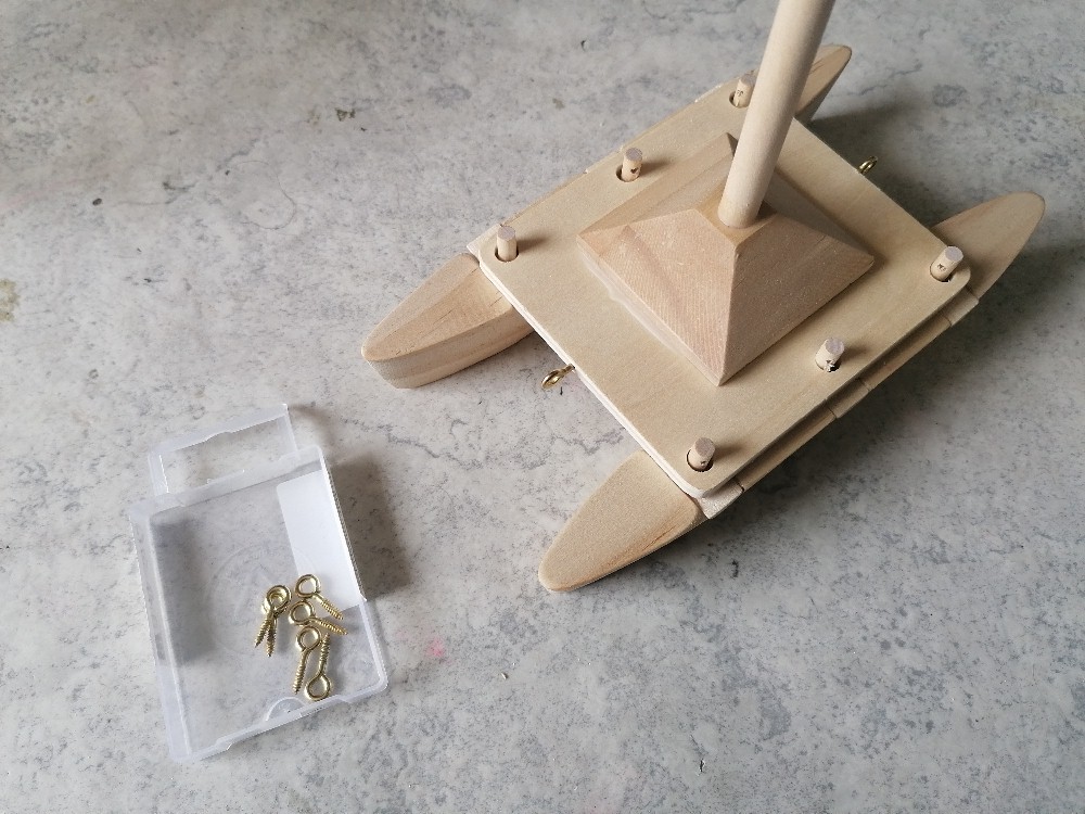

Von Opitec habe ich mir zwei Schiffsmodelle gekauft (Katamaran und
Kielboot). Damit werde ich das rücktreibende Drehmoment in Abhängigkeit
vom Krängungswinkel bestimmen und zeigen, dass der Katamaran teilweise
bei starkem Wind zu instabilen Situationen bzw. zum Kentern führen kann.

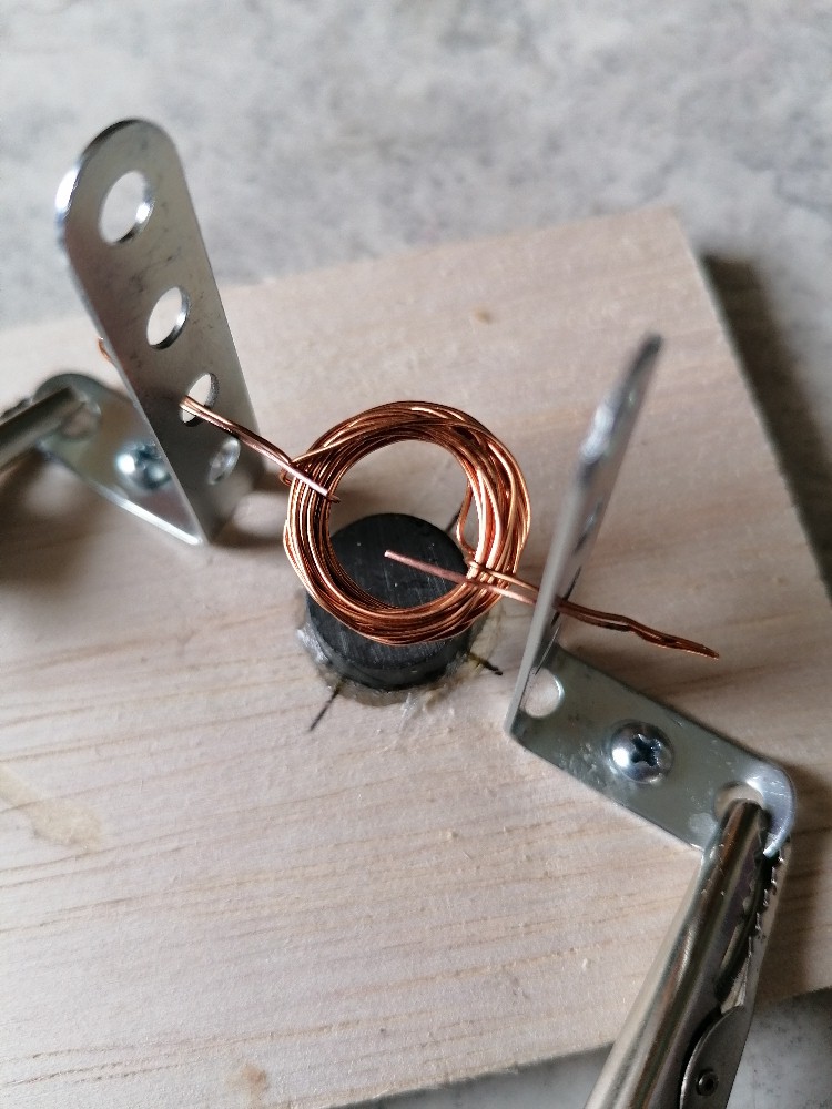

Zwei einfache Elektromotoren habe ich inzwischen umgesetzt. Einmal den
Reed-Kontakt-Motor und dann einen, bei dem ich als Kommutator den
Kupferlackdraht an den Enden nur an einer Seite abisoliert habe. Einen
solchen basteln auch die Schüler im Physiklabor...
Zwei Varianten von homopolaren Motoren kommen noch dazu. Dafür habe ich
gerade Batterien Typ D und Zylindermagnete auf Amazon bestellt. Die
müssten am Montag ankommen.

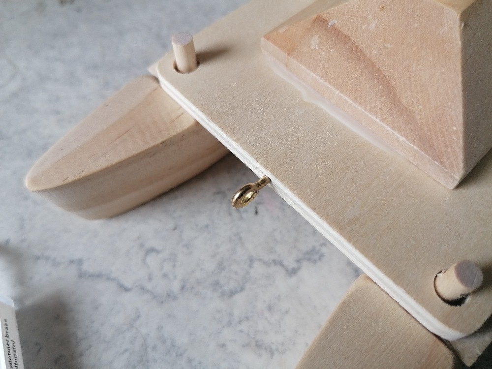

Die beiden Schiffsmodelle (Katamaran und Kielboot) sind auch schon
fertig verleimt. Habe heute noch kleine Ringschrauben und eine Wanne
fürs Wasser besorgt. An den Ringschrauben fixiere ich die Boote dann mit
Schnüren. Die zum Neigen der Schiffe notwendige Kraft bestimme ich
abermals mit meinem Arduino-Newtonmeter. Da kann ich bis hinab zu 0.1 mN
messen, falls notwendig. Die Neigung der Schiffe erfasse ich mit einer
gewöhnlichen Winkelskala + Lot.

Inzwischen sind die Magnete und die Batterien für die zwei Varianten
eines homopolaren Motors angekommen, funktionieren sehr gut...

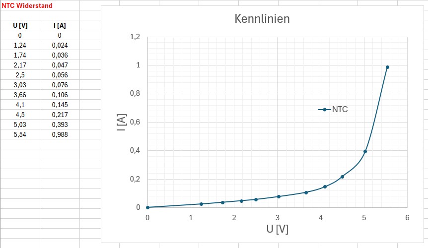

Und mit den ebenfalls eingetrudelten NTC-Widerständen konnte ich die
Kennlinien eines ohmschen, PTC- und NTC-Widerstands aufnehmen. Beim
NTC-Widerstand liegt ja bei der Messung eine instabile Lage vor. Durch
den Strom erwärmt sich der NTC-Widerstand, seine Temperatur T steigt und
sein Widerstand R sinkt. Dadurch erhöht sich die Stromstärke weiter und
sein Widerstand fällt sukzessive. Daher kann man seine Kennlinie nur
bedingt aufnehmen...

Gestern konnte ich den Versuch "Katamaran vs. Kielboot" durchführen.
Beim Kielboot steigt die Kraft/das Drehmoment mit zunehmenden
Krängungswinkel stetig an, was zu einer Stabilisierung führt.
Beim Katamaran ist dies anders. Da durchläuft die Kraft/das Drehmoment
bei geringen Krängungswinkel ein Maximum um danach wieder deutlich
abzufallen. Genau in diesem Bereich ist der Katamaran instabil. Reicht
bei heftigen Wind bei einem bestimmten Winkel alpha dort das
rücktreibende Drehmoment nicht aus, so kippt der Katamaran...

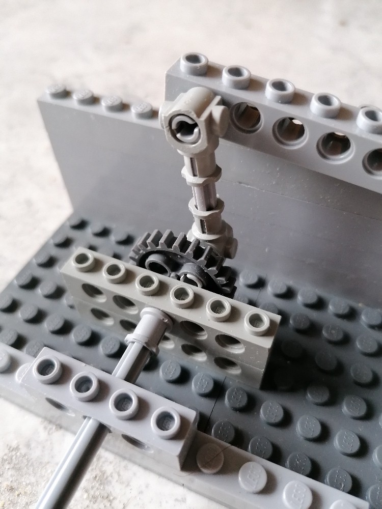

Kleiner Zwischenbericht über die noch ausständigen Projekte:
1.) Wellenwanne: Den Vibrator setze ich mit Lego-Technik um. Für die
Wanne habe ich mir eine aus Kunststoff bestellt. Leider besitzt diese

2.) Flux-gate-Magnetometer: Hier halte ich mich an die Vorlage von B.
Kainka (https://www.elektronik-labor.de/Notizen/Fluxgate.html). Als
Leistungsfunktionsgenerator benutze ich die eben angekommenen
NF-Verstärker mit dem TDA7297. Dieser gibt im Gegensatz zu einem
class-D-Verstärker ein schönes analoges Signal aus.

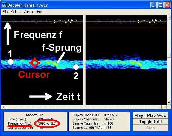

6.) Bestimmung der Geschwindigkeit mittels Doppler-Effekt: Hierzu lasse
ich meinen Sohn oder meine Tochter mit einer lauten Schallquelle
(Piezotöner) an mir vorbeilaufen und ich nehme das Audiospektrum auf.
Aus dem Frequenzsprung bei Annäherung und Entfernung lässt sich dann die
Laufgeschwindigkeit ermitteln. Diesen Versuch habe ich mit meinen
Schülern bereits umgesetzt. Dabei saßen dann rund 7 Schüler
dichtgedrängt in einem Auto, welches bei der Vorbeifahrt am Mikrofon die
Hupe betätigt hat...

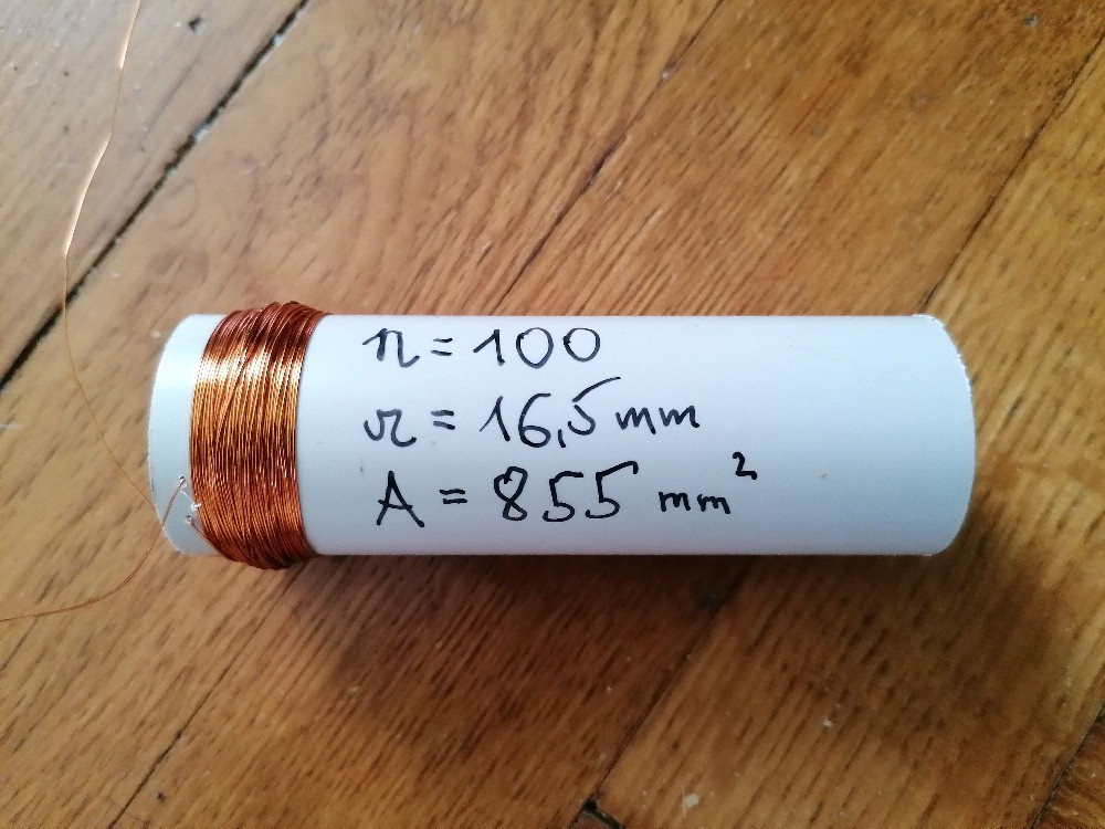

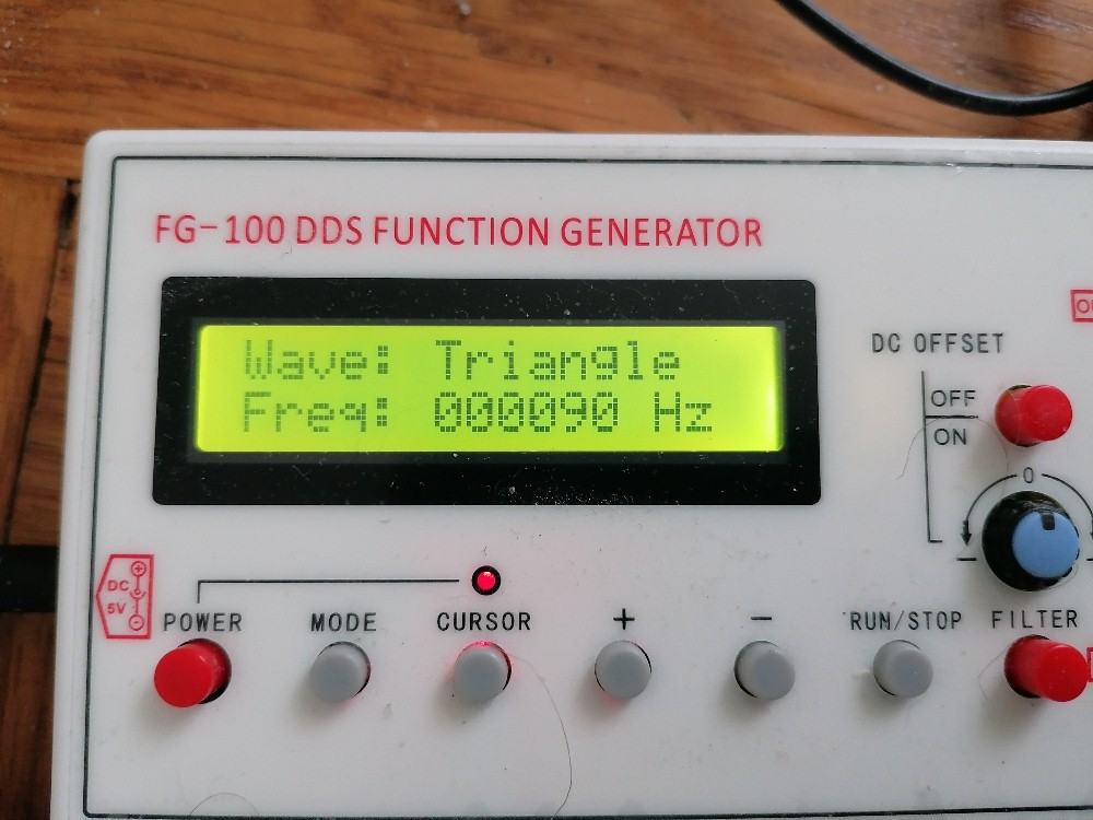

Ich habe noch einen oben nicht angeführten mMn wunderschönen Versuch und
zwar die experimentelle Bestimmung der magnetischen Feldkonstante µ0.
Dazu verwende ich eine kleine Zylinderspule mit n=100 und A = ca. 8.85
cm², welche sich in der Mitte einer Helmholtzspule befindet.
Diese Helmholtzspule steuere ich mit einem Dreieckssignal an, welches
von einem billigen Funktionsgenerator stammt. Zur Verstärkung dient ein
analoger Audioverstärker.
Das Magnetfeld B ist direkt proportional zur Stromstärke I. Die
Stromstärke I(t) bestimme ich mittels 1 Ohm-shunt und meinem
Oszilloskop. Auf Kanal 2 wird die Induktionsspannung abgebildet. Aus
dU/dt kann dI/dt und daraus dB/dt ermittelt werden.
Eingesetzt in das Faraday'sche Induktionsgesetz U_ind wird nach der
magnetischen Feldkonstante µ0 aufgelöst und diese berechnet. Ich komme
experimentell auf einen Wert von µ0 = 1.24 * 10^-6 N/A². Damit beträgt
die Abweichung vom Sollwert (4*Pi*10^-7) nur 1.24%.
Heureka... ;-)

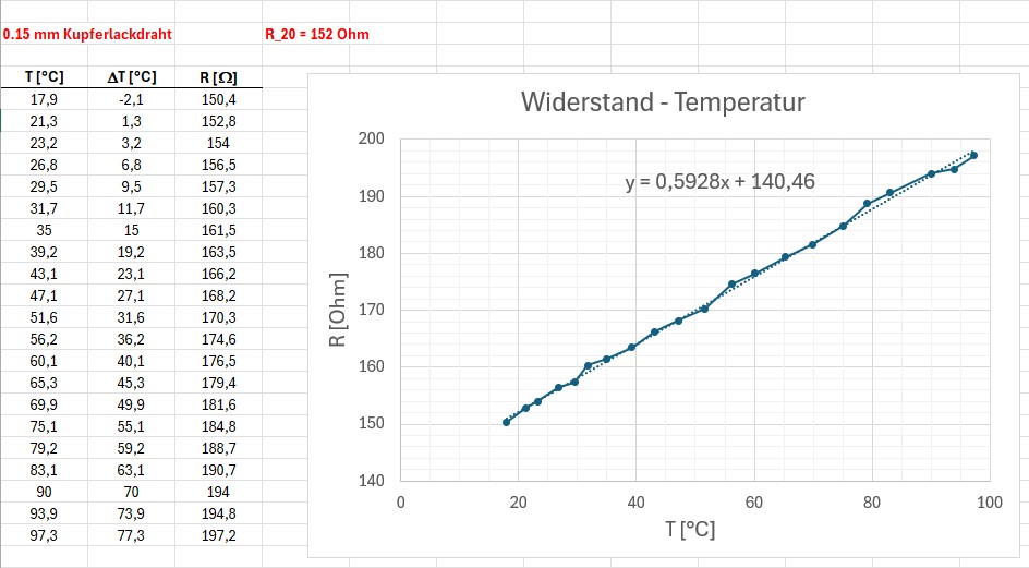

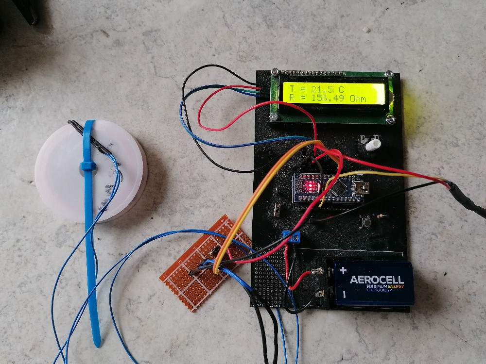

Mit dem Arduino habe ich den Widerstandstemperaturkoeffizient von Kupfer
bestimmt. Die Formel für die Temperaturabhängigkeit des Widerstands
lautet:
R(delta_T) = R0 * (1 + alpha * delta_T).
Diese lineare Formel gilt aber nur für einen relativ kleinen
Temperaturbereich. Denn der Graph R(T) wächst eigentlich nicht linear
sondern exponentiell...
Als Draht verwende ich eine komplette Rolle 0.15 mm Kupferlackdraht,
welcher dann in einen Wasserkocher gehängt wird. Den Widerstand ermittle
ich mit dem Arduino ganz einfach mittels Spannungsteiler und einem
analogen Eingang. Für die Temperatur verwende ich einen DS18B20.
Ich erhalte einen Temperaturkoeffizienten von 0.0039 1/°C. Damit liege
ich nur 0.76% vom Sollwert (0.00393) entfernt. Heureka...
Mehr Informationen:
https://stoppi-homemade-physics.de/widerstand-arduino/

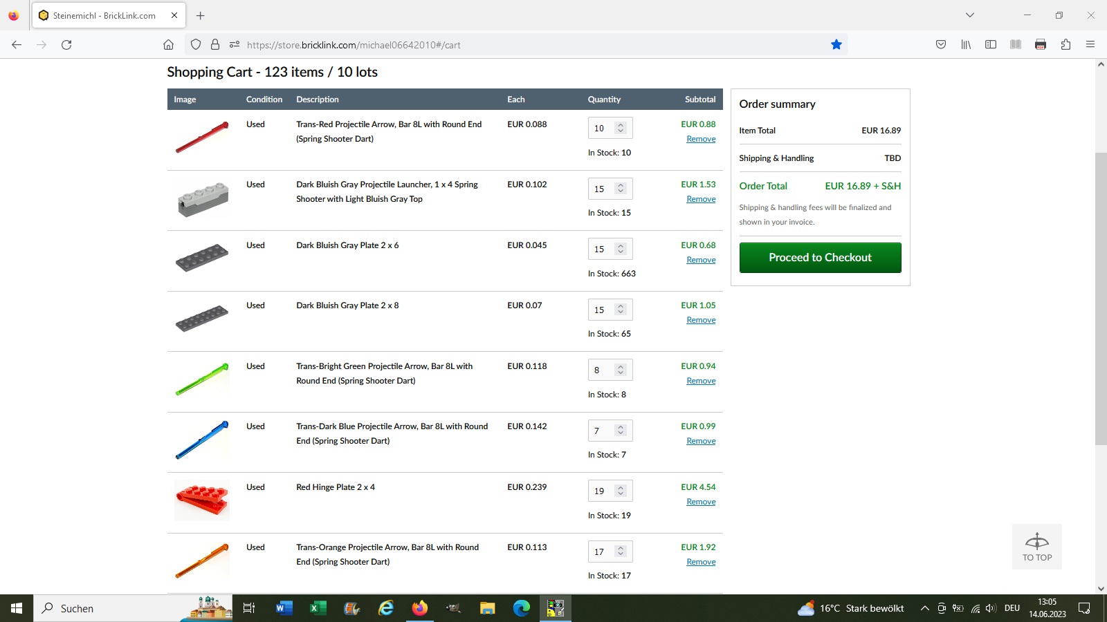

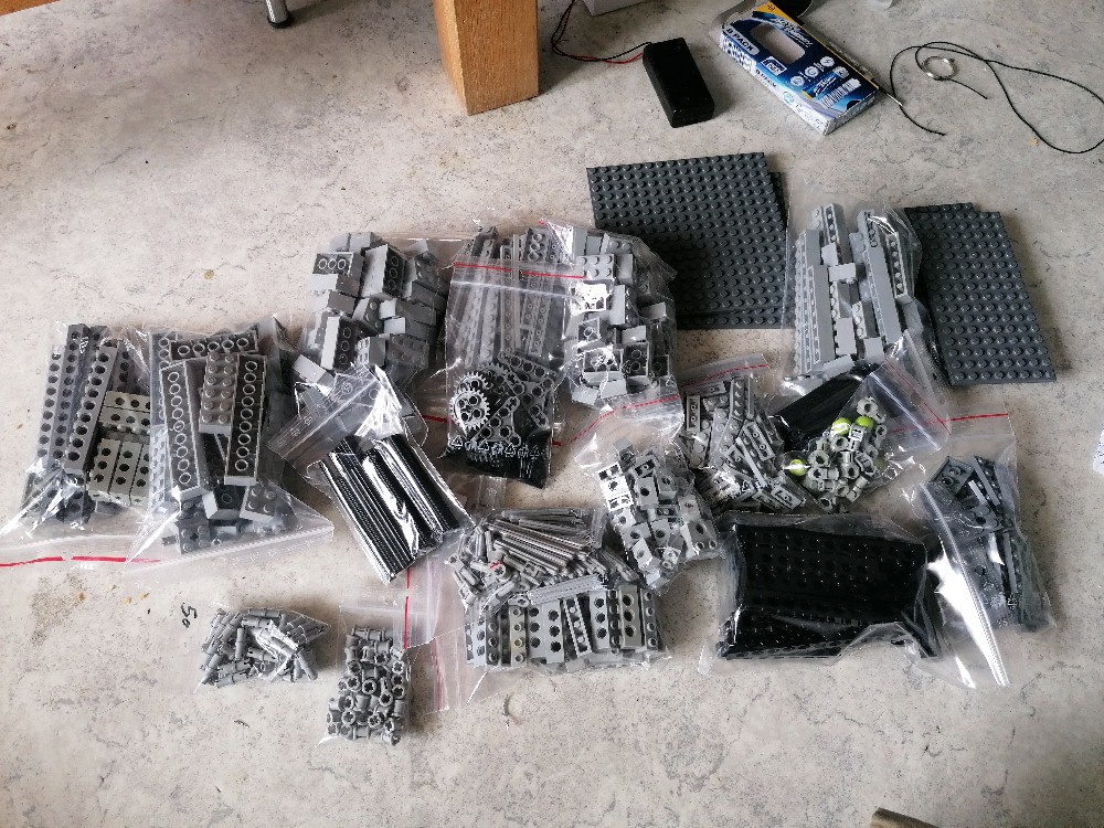

Diese Woche habe ich meine Bricklink-Legobestellung für die Wellenwanne
abgeholt und damit den Wellenerreger gebaut. Er besitzt für ebene Wellen
eine breite Leiste und für die Erzeugung von Kreiswellen 1 bzw. 2
Einzelerreger.
Leider funktioniert die Wellenwanne nicht so wie erhofft. Ich bekomme
keine idealen Muster zustande und so erkennt man zum Beispiel bei zwei
Einzelerregern nur schwer die Richtungen konstruktiver bzw. destruktiver
Interferenz.
Auch habe ich es mit zwei verschiedenen Stroboskopen (kommerziell bzw.
Arduino) probiert. Die Sichtbarkeit war nicht unbedingt besser damit
verglichen mit der Dauerbeleuchtung.
Ich werde daher einen anderen Erreger ausprobieren und zwar mit einem
auf einer Holzleiste montierten Vibrationsmotor. Hoffentlich erhalte ich
dann damit schönere Wellenmuster...
Und weil ein nicht geglücktes Experiment nicht reicht, habe ich auch mit
meinem Gyrocar Probleme. Ich habe den Kreisel mit 2-Komponenten-Kleber
auf die Motorenachse geklebt. Leider saß der Kreisel nicht exakt gerade
bzw. mittig auf der Achse und so erhielt ich eine Unwucht. Diese führte
dann dazu, dass sich der Kreisel nach kurzer Zeit von der Achse löste.
Auch der Motor quietschte durch die Unwucht recht stark.
Jetzt werde ich zwei Messingrohre (6mm/4mm und 4mm/2mm) in die
Kreiselachse kleben und dann mit Madenschrauben auf der Motorenachse
fixieren. Eventuell muss ich das Gyrocar-Gehäuse (Fahrradtrinkflasche)
auch noch in der Höhe so weit wie möglich kürzen, damit ich den
Schwerpunkt näher zum Laufrad (Seilrolle) bekomme...
