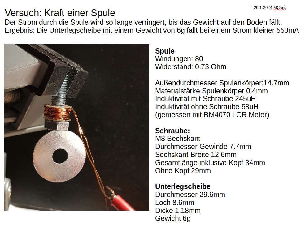

Christoph M. schrieb:
Weil ich es schon immer mal messen wollte, habe ich eine kleine Spule gewickelt und die Haltekraft gemessen.
Du solltest
a) den Schraubenkopf abmachen, denn er leitet das Magnetfeld nach aussen
b) die Unterlegscheibe 0.1mm darunter platzieren und hochdrehen bus sie angezogen wird, dann spielt die Remanenz dir keinen Streich
c) auch die Wärme messen, denn man kann jede Spule bis zur Sättigung des Eisenkerns hochfahren, manche galt nur sehr kurz bevor sie abrauchen/aufglühen.
