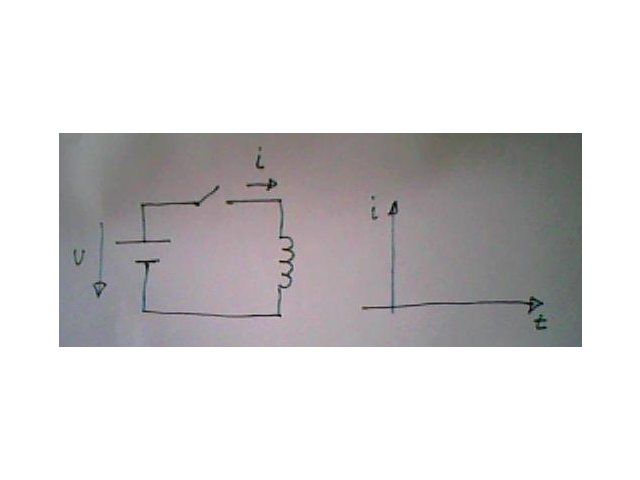

Hallo Alle,
bei der Beschäftigung mit den Grundlagen der E-Technik bin ich auf
folgende interessante Frage gestoßen:
Wie verhält sich der Spulenstrom in obiger Zeichung?
Es sieht einfach aus, aber ich habe festgestellt, das ca. 90% der
Elektrotechniker diese Frage nicht oder falsch beantworten können.
Könnt Ihr die Frage beantworten? Bitte die ersten 3 Antworten nur mit ja
oder nein antworten. Danach vielleicht die Lösung.

von Tim T. (tim_taylor) Benutzerseite
Ohne Taster-Betätigung bleibt I = 0.
Bei Betätigung steigt bei einer idealen Quelle der Strom linear an.
Wo ist der Witz?

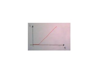

von Christoph (Gast)
Also gut, dann nehme ich meine Eingangsvermutung zurück. Zumindest die
meisten in diesem Forum können die Frage richtig beantworten: Der Strom
steigt linear, es muss also eine Ursprungsgerade ins Diagramm
eingezeichnet werden.
Aber mal Hand auf's Herz: Wer von euch hätte die Frage mit dem Satz
beantwortet, das der Strom exponentiell steigt?

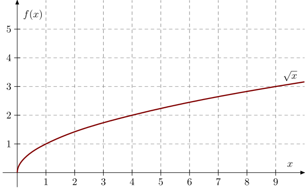

von Fabian H. (Firma: Technische Universität Berlin) (brein)
Naja, mal ganz ehrlich, ich hätte eine Wurzelfunktion vermutet. Einfach
nur durchs Überlegen.
Wieso steigt der Strom (bei idealen Komponenten)linear?
Falsch, das trifft nur zu wenn der Taster exakt bei t=0 betätigt wird.

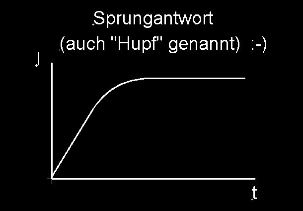

von Paul Baumann (Gast)
Ich bin zwar weder Ingenieur noch Techniker, aber das was Du suchst
heißt: "Sprungantwort"
Diese sieht für Dein Beispiel so aus wie im Anhang. Eine Formel dafür
habe ich aber nicht im Kopf, da müßte man wieder den alten Differential-
rechnungskram anbei zerren.
MfG Paul
Schade das ich keine Antwort bekam.
War aber auch zu vermuten bei so vielen Antworten auf einmal.
Oder liegt es daran, dass ich von einer Wurzelfunktion aus ging und man
sich dabei einfach zu schade war, darauf auch noch zu antworten?
Immerhin hatte ich ja rech behalten.
Auch wenn ich mich vielleicht unglücklich ausgedrückt habe, so verläuft
doch eine Wurzelfunktion eher wie oben beschrieben als es eine
Exponentialfunktion tut. Wenn beide in gewisser Maßen auch das gleiche
sind.
Eine Wurzelfunktion steigt schnell an und nähert sich dann immer
langsamer, asymtotisch einen bestimmten Wert.
Jedoch las ich hier nicht einmal den Begriff Wurzelfunktion.
Bin ich auf dem Holzweg?
Und wieso geht man bei idealen Komponenten von einer linearen Steigung
aus?
Klar dass die Innenwiderstände fehlen, aber es ist mir dennoch nicht
ersichtlich.
von Michael G. (linuxgeek) Benutzerseite
Und wo sind jetzt die vermeintlichen Fragen?
Welcher Wert soll das sein? Die Wurzelfunktion hat keinen Grenzwert.
http://www.wolframalpha.com/input/?i=limit%28sqrt%28x%29%29
Jau.
> aus?
> ersichtlich.
Die Kurve ist linear, ich glaube "lineare Steigung" ist sogar Unsinn zu
sagen. Die Steigung ist konstant.
U = L*di/dt -> I = 1/L * Integral(U) + C. Die Spannung ist ab dem
Zeitpunkt 0 konstant (z.B. 1V). Wenn du jetzt die Stammfunktion von 1
(Integrand x) bildest, kommt eben x heraus. Und das ist eine Gerade,
dessen Steigung 1/L ist.
von Oliver J. (skriptkiddy)
> sind.
plotte mal die funktion:
(1-exp(-x))
von (prx) A. K. (prx)
> aus?
Weniger mathematisch als bei Simon, eher physikalisch betrachtet:
Steigt der Strom in einer Spule, dann wird das Feld der Stromänderung
folgend weiter aufgebaut und diese Änderung induziert wiederum eine dem
Feld/Stromanstieg proportionale Gegenspannung. Die idealisierte
Schaltung kann naturgemäss nur funktionieren, wenn diese induzierte
Gegenspannung exakt gleich der angelegten Spannung ist. Daraus ergibt
sich, dass diese Stromänderung permanent erhalten bleiben muss und der
Betrag von der angelegten Spannung abhängt.
Weder Wurzel noch Ast in Sicht.
>> sind.
> (1-exp(-x))
@Fabian:
Das ist dann die Lösung für eine L-R oder R-C Kombination. Also die
nichtideale Spule (bzw. Kondensator).
Die hat nämlich einen Grenzwert (1 in diesem Falle). Da für x -> der
Term exp(-x) = 1/exp(x) gegen Null geht und nur noch die 1 stehen
bleibt.

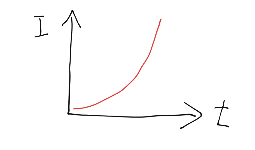

von Jo O. (brause1)
Carolin .. schrieb:
> Kinder Kinder, ihr macht mir wirklich ab und an angst.
Die angehängte Zeichnung ist jetzt nicht dein Ernst. oder doch?
von J.-u. G. (juwe)
Carolin .. schrieb:
> Die Kurve sieht nun wie folgt aus:
> T lade:
> Begründung: Da ideale spule hat keinen Ohmschen widerstand!
Interessant. Und weil die Spule keinen Widerstand hat (R=0), stellt sich
ein konstanter Strom I ein?
Carolin .. schrieb:
> T entlade:
> Die spule hat keinen Ohmschen Widerstand, und KEINEN Verbraucher!
> Weder Luft, noch sonst etwas.
> Hier ergibt sich nun eine philosophische frage!
> Das die Amplitude gen unendlich geht wissen wir!
> Der Strom jedoch, aufgrund fehlendem Widerstandes nicht!
Das bedeutet im Umkehrschluss, dass bei vorhandenem Widerstand der Strom
gegen unendlich geht?
Kennst Du das Ohmsche Gesetz?
von Michael H. (overthere)
Okay, da hier einige extremem Mist verzapfen, muss ich wohl mal
Grundlagen vorkauen:
1. Eine Spule wird so beschrieben U = L * di/dt. (oder auch i punkt).
2. U ist konstant, da sowohl die Stromquelle als auch die Leitungen als
vollkommen ideal angenommen werden.
3. Wir stellen nun die Gleichungen um: U/L = di/dt. Jetzt integrieren
wir über die Zeit (auf beiden Seiten) und erhalten: (U/L)*t=I.
4. Wie schon abgesprochen erhalten wir eine Ursprungsgerade mit der
Steigung m=(U/L).

von Uhu U. (uhu)
Ach, dann ist y = sqrt(x) beschränkt?
Du bist ein Kandidat für die Fields-Medaille
Danke dir! Kannst du gleich wieder löschen!

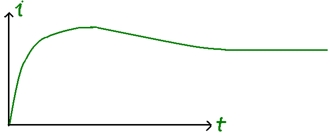

von Иван S. (ivan)
Ungefähr so wird's wohl real ausschaun. Und ja, ich bin nicht besonders
Fitt mit der Kurvenfunktion von mspaint!
von U. B. (Gast)
Dann geht wohl die Batterie in die Knie und/oder die Spule
wird heiss ...
von Иван S. (ivan)
> die Spule wird heiss ...
100 Punkte! ;-)
von Juri Parallelowitsch (Gast)
Wieso sollte der Stomfluß nach einem Maximum wieder geringer werden?
Aus meiner Sicht sieht die Funktion so aus:
Der Strom steigt quadratisch weil sich der mögliche Stromfluß
proportional zur Fläche verhält – ein zweidimmensionales Problem.
Bei angenommenem R=0 und nur dem virtuellem R welches durch die
Geschwindigkeit des Ladungsflußes begrenzt ist.
(Merke R=0 ist eine Division durch 0 und damit unmöglich)
Der Schalter ändert seinen ohmschen Widerstand von (quasi) unendlich auf
(quasi) Null mit maximal Lichtgeschwindigkeit. Die Fläche nimmt
quadratisch mit der Zeit zu – Schaltvorgang idealisiert äquidistant
angenommen.
Daher ist der erste Teil der Funktion quadratisch.
Bis zu dem Punkt wo der Ladungsfluß selbst durch die
Lichtgeschwindigkeit begrenzt wird – ab dem Punkt ist die Funktion
konstant.

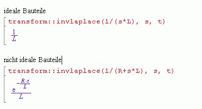

von R. M. (exp)
mupad sagt: siehe Anhang

von R. M. (exp)
Diese Antwort bezieht sich nicht auf Dein Modell,
sondern auf die ursprüngliche Frage des Thread Openers
... und es ist E-Technik des 1. Semesters.
mit freundlichen Grüssen
R.M.

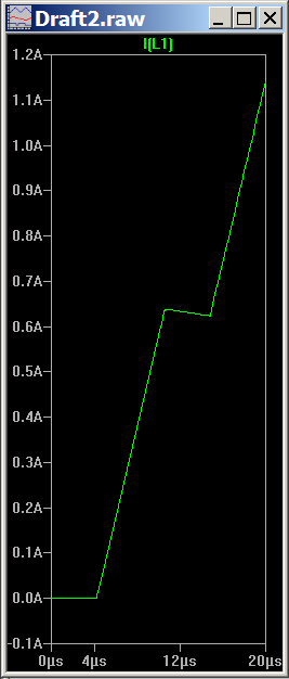

Die Frage nach der Praxisrelevanz einer Aufgabe ist immer berechtigt.
Vielleicht ist es ganz nützlich, den Fall mal an einem realen Beispiel
durch zu rechnen.
Nehmen wir an, wir möchten einen Step-Up-Converter bauen.
http://de.wikipedia.org/wiki/Aufw%C3%A4rtswandler
Diese Schaltung passt ziemlich gut zur Aufgabe in diesem Thread.
Wir wollen dazu eine Speicherdrossel von www.reichelt.de verwenden:
L-PISM 33µ :: SMD-Power-Induktivität, PISM, Ferrit, 33µ
Mit folgenden Daten
• DCR max.: 100 mOhm
• Rated DC I: 2,1 A
Zur Übung kann man jetzt die Stromverläufe ( linear und exponentiell )
für den sinnvollen Betrieb der Spule bis 2A berechnen und aufzeichnen.
Alternativ kann man die Schaltung auch ganz einfach mit LT-Spice
http://www.linear.com/designtools/software/switchercad.jsp
simulieren, dann spart man sich das zeichnen. An alle Anfänger: keine
Angst vor LT-Spice, es ist ziemlich einfach zu bedienen. Es lohnt sich,
das Tool mal auszuprobieren, weil man damit sehr gut eigene Schaltungen
simulieren kann.

von Christoph H. (mc-entwickler)
Autor: Carolin .. (Firma: ..) (carolin88)
>Wir sind hier in einem der renommiertesten Elektronikforen, und bei
>solch einer abge……..
>Frage scheiden sich hier schon die Geister???
>Fakt one: Christophs Frage ist mit Sicherheit nicht bescheuert, da sonst
>nicht auf eine solche Frage an EINEM Tag 70! Leute geantwortet hätten!
Hallo Carolin,
vielen Dank für Deine Klarstellung.
Oben im Bild habe ich mal eine mögliche Lösung dargestellt. Wichtig war
mir die Erkenntnis, dass der Strom linear und nicht exponentiell
ansteigt.
Gute Beiträge zur Klärung haben
theoretiker, A. K. (prx),Michael H. (overthere),Xeraniad X. (xeraniad)
geliefert.
Michael Lenz (hochbett)
>Eine kleine Gegenfrage für Dich: Was ist richtig?
>Die Spannung in der Spule (d. h. das Integral über das E-Feld entlang
>des Weges im Inneren des Spulendrahtes von Klemme A zu Klemme B) ist
>nach dem Zuschalten der Spannungsquelle bei idealtypischer Betrachtung:
>a) gleich Null  (Ohmsches Gesetz mit R=0)
>b) gleich U     (Kirchhoffsche Maschenregel)
>Erwünscht ist zusätzlich eine Begründung, weshalb die verworfene Antwort
>falsch ist.
Einen guten Hinweis für Dein Problem findest Du in einem Kommentar von
Juri Parallelowitsch (Firma: DIS CORP.) (thinktank)
>Herrlicher Tread.
>Carolin .. schrieb:

http://www.mikrocontroller.net/attachment/90190/spule_real.PNG
Begründung: Die Spule ist real und wird daher warm.
Hallo ivan,
Deine Lösung finde ich ziemlich kreativ. Es wäre auf jeden Fall mal
interessant, einen Versuchsaufbau zu machen, mit dem man Dein Ergebnis
messen kann. Eventuell ließe sich da ja was finden.
Für die Eingangs gestellte Frage würde ich die Lösung als falsch
bezeichnen, weil dort ja eine Spule eingezeichnet ist und hier gilt das
von P.M. (o-o) in diesem Thread geschriebene
>Ich sehe eine Spannungsquelle und eine Induktivität. Ich sehe aber weder
>Innenwiderstände noch parasitäre irgendwas. Also sind sie auch nicht da.
>Ein Schaltbild hat ja genau den Zweck, das Problem präzise auf den Punkt
>zu bringen, also muss auch nichts hineininterpretiert werden.
Deshalb müsste man rein formal Deine Antwort als falsch bewerten, obwohl
Du natürlich schon wesentlich weiter gedacht hast.
Christoph H. schrieb:
> Es wäre auf jeden Fall mal interessant, einen Versuchsaufbau zu machen,
Aber bitte mit idealen Bauteilen! Denn nur so werden wir wohl jemals
erfahren, was damit beim Abschalten wirklich passiert. Die mathematische
Seite ist ja in der idealisierten Form etwas unbefriedigend. ;-)
> Hallo Carolin,
> ansteigt.
Ich vermute mal, dass du der Christoph bist, der den Thread gestartet
hast. Da du ja dort schon relativ spitzfindig warst, würde ich dir gerne
mitteilen, dass bei dir keine Werte (z.B. wo t=0 ist) auf der Zeitachse
eingezeichnet ist und deswegen die Lösung auch nicht das Wahre vom Ei
sein kann.
Autor: A. K. (prx)
Ja, auf der theoretischen Seite tatsächlich ein wenig ein Problem:
"Wird der Schalter geöffnet, ist zumindest auf der Theorie-Seite der
Strom im Stromkreisgleich Null.
Nach der Spulengleichung ist der Strom allerdings ungleich 0. Das ist
ein Widersrpruch. Ich schlage für diesen Fall die selbe Lösung wie in
der Mathematik für 1/x mit x=0 vor: Der Fall ist nicht definiert und die
Rechnung wird abgebrochen."
Die Zeichnung von Carolin hat mich auf die Idee gebracht, mal zu
versuchen, die Schaltung so zu erweitern, dass tatsächlich Ihr Diagramm
entsteht.
Das Ziel ist also, die Steigung so groß werden zu lassen, dass man sie
im Diagramm nicht mehr erkennen kann.
Oben könnt Ihr das Ergebnis sehen. Vielleicht bekommt es jemand von euch
noch besser hin. Zur Simulation habe ich LT-Spice verwendet.
> entsteht.
Äh, das ist jetzt nicht dein Ernst oder? Oder ich missverstehe dich
gerade.
von Michael L. (Gast)
Hallo Christoph,
Das kommt darauf an, wie stark Du modellierst. Bei einer
feldtheoretischen Betrachtung laden sich parasitäre Kapazitäten auf, d.
h. es fließt weiterhin ein (Verschiebungs-)strom im Stromkreis ...
> ein Widersrpruch.
... was den scheinbaren Widerspruch aufklärt.

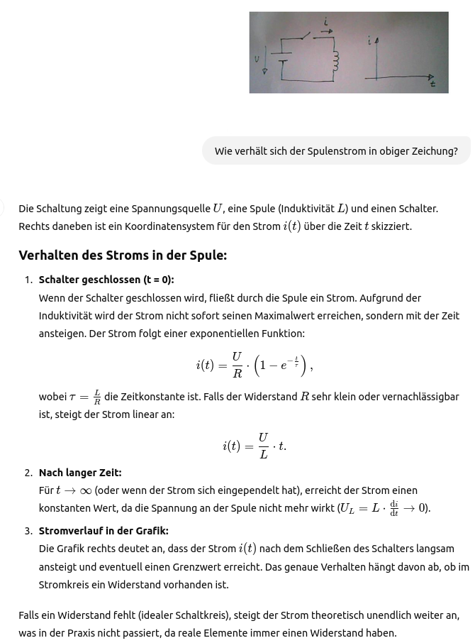

von Christoph M. (mchris)
Nun, 10 Jahre nach dem stellen der Eingangsfrage sind wir im Zeitalter
der künstlichen Intelligenz angelangt und man kann solche Fragen an die
KI stellen (In diesem Falle ChatGPT 4o).
Die Antwort enthält die korrekte Formel, wenn man die mögliche zeitliche
Verschiebung weglässt, wenn der Schalter nicht zum Zeitpunkt t=0
gedrückt wird. Allerdings scheint die Antwort auch stark davon
überlagert, dass es in der Realität keine idealen Spulen gibt.
Der Thread mag zwar alt sein, aber das Thema Spulenstrom bleibt ja
trotzdem aktuell. Gleich nach der Beantwortung der Frage durch die KI
Beitrag "Re: Eine Frage, die 90% aller E-Techniker nicht oder falsch beantwortet"
gab es ja eine richtige Antwort, eine Antwort bei der der Leser
vermutlich die Frage gar nicht verstanden hat und eine völlig falsche
Antwort.
Liest man den Thread von vorne durch, sieht man, dass es gibt ziemlich
viele falsche Antworten hier im Thread gibt. Damit wird die 90% These
durchaus plausibel.
Die Antwort von ChatGPT ist deutlich besser als von der Hälfte der
menschlichen Antworten hier.
Was kann man möglicherweise daraus schließen?
ChatGPT ist im Schnitt intelligenter als der durchschnittliche MC-Netz
Forumsschreiber. Das zeigt immerhin, wie weit die KI in den 14 Jahren
gegenüber dem Menschen gekommen ist.

von Bradward B. (Firma: Starfleet) (ltjg_boimler)
> Forumsschreiber.
Der Forums-KI-Peter wieder....
ChatGTP löst die Aufgabe nicht, weil sie nicht wie gefordert ein  i =
f(t) Diagramm beinhalt. Und ja nach Level der Institution an der diese
Frage gestellt wird (Gynasium, Berufsschule,Fachschule würde die
Bewertung stärker oder weniger die Unvollstandigkeit und Ungenauigkeit
der Chat-Antwort hervorheben. Ein HS-Professor würde einem Studenten
nach so einer Antwort dringend raten aus dem Akademischen Bereich in das
Industriemanagment zu wechseln, weil dort der richtige Platz für "viel
Text um lückenhaften Inhalt" ist.

von Marcel V. (mavin)
M.A. S. schrieb:
> ...bekomme ich Angst.
Hab keine Angst! Mal doch einfach mal deine Kurve auf und zeig uns
deinen vermeintlich richtigen Vorschlag. Den richtigen Kurvenverlauf
habe ich nämlich bis heute noch von niemandem gesehen, bis auf den
Vorschlag von mir selbst vom 30.11.2024 um 14:25 Uhr!
Lass sehen!
Stefan S. schrieb:
> "richtiger Kurvenverlauf" und dein Beitrag stehen diametral zueinander.
Definitiv nicht! Gibt man Strom auf die Spule, dann will sie aufgrund
ihrer Induktivität, den Strom im ersten Moment nicht haben. Erst nach
einer kurzen Gewöhnungsphase ist die Spule letztendlich bereit den Strom
anzunehmen und genau das sagt meine Kurve aus!
Ich habe im gesamten Threadverlauf noch keine Kurve gesehen, die diesen
Sachverhalt genauso klar und eindeutig wiedergibt wie meine Kurve!
Theorie und Praxis stimmen nun mal exakt überein und das lässt sich auch
nicht wegdiskutieren, wieso auch? Die Frage nach der Kurve ist damit
gelöst, sonst diskutieren wir hier nochmal weitere 14 Jahre rum. Die
Lösung kann so einfach sein.
