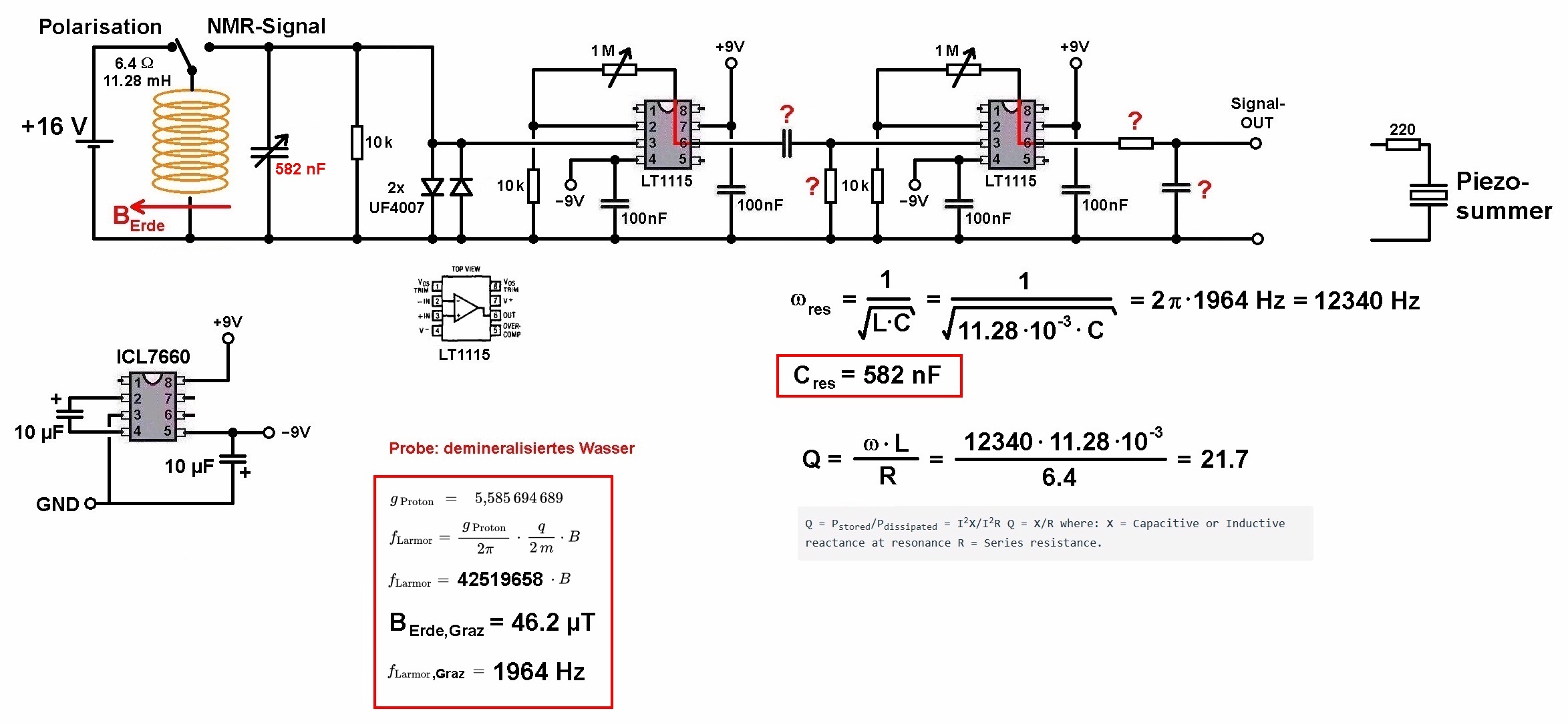

Da ich wohl noch einige Fragen zu diesem Projekt haben werde, packe ich
es nicht in meinen Physikprojekte-Beitrag, sondern eröffne einen
eigenen.
Mir fehlt ja noch ein Experiment zur NMR. Elektronenspinresonanz (ESR)
habe ich bereits erfolgreich umsetzen können
(https://stoppi-homemade-physics.de/elektronenspinresonanz-esr/).
Auf der Suche nach einer möglichst einfachen Umsetzung bin ich auf das
NMR im Erdmagnetfeld gestoßen. Dieses ist im Grund nichts anderes als
ein Protonen-Präzessions-Magnetometer. Nur werte ich nicht die
Lamorfrequenz f_Lamor zur Bestimmung der Flussdichte des Erdmagnetfelds
aus. Mir reicht es, wenn ich das ca. 2 kHz Signal detektieren kann. Vom
Prinzip her sind aber simple NMR und Protonen-Magnetometer ident...

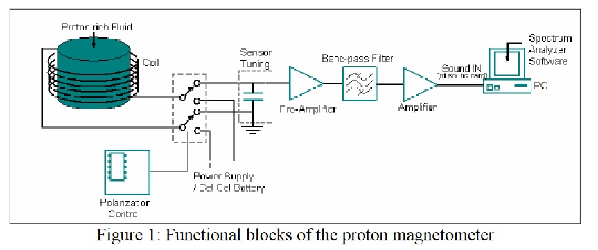

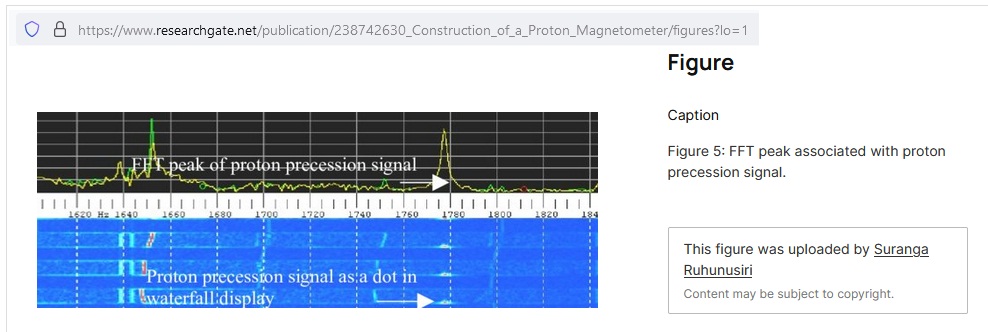

Hier gibt es einen schönen Artikel dazu:
https://www.researchgate.net/publication/238742630_Construction_of_a_Proton_Magnetometer
Link zu einem Youtube-Video: https://www.youtube.com/watch?v=zSnJietN4OM

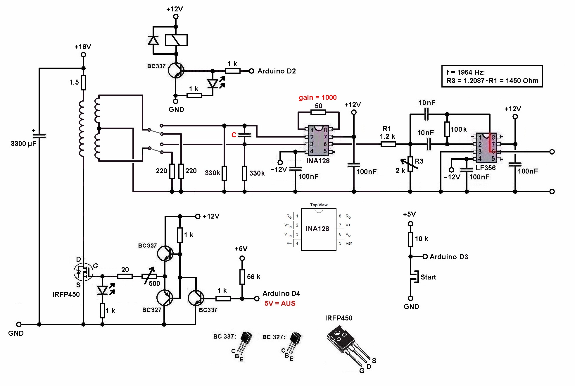

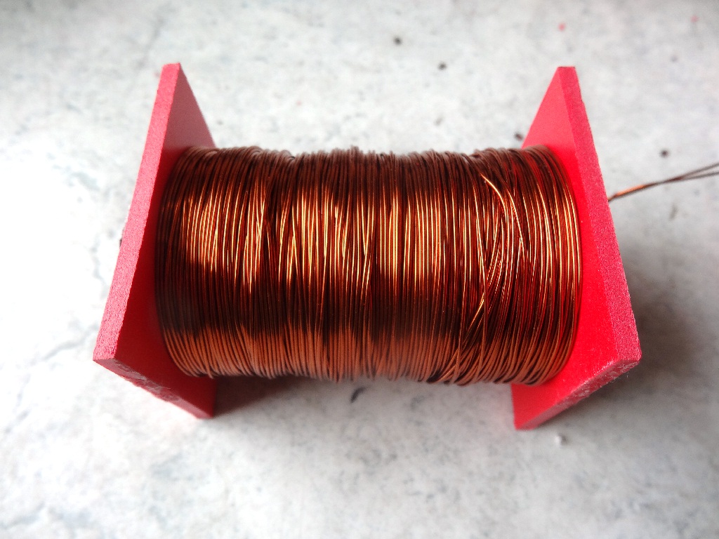

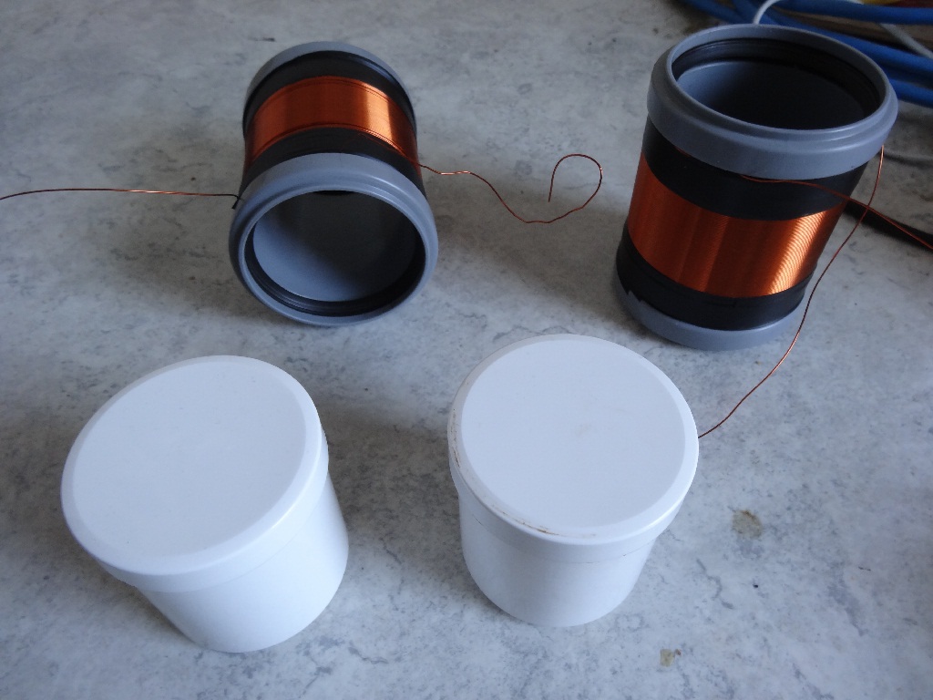

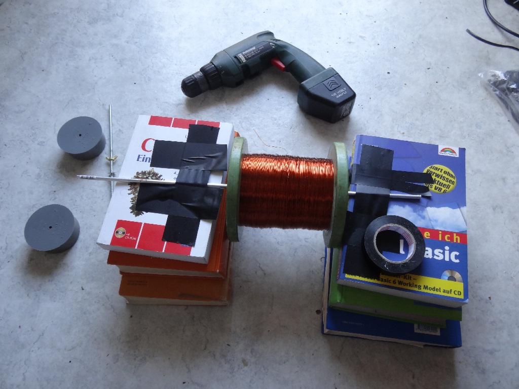

Für dieses abgespeckte NMR benötigt man nur eine einzelne Spule zur
Polarisation der magnetischen Kernmomente. Gleichzeitig ist diese Spule
auch die Detektionsspule für die mit f_Lamor kreisenden magnetischen
Kernmomente.

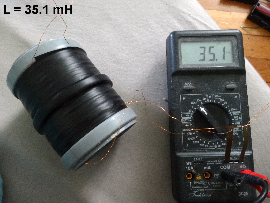

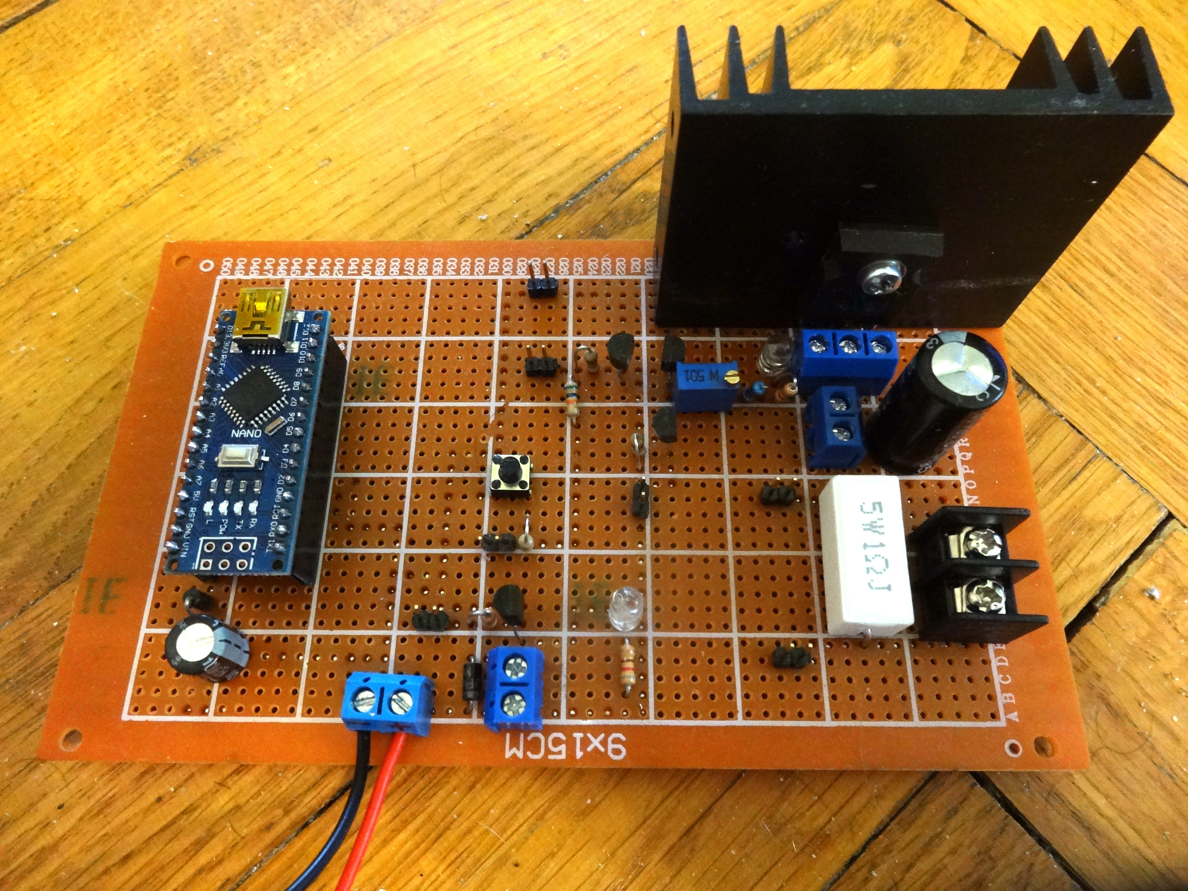

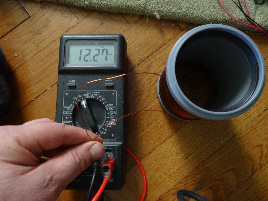

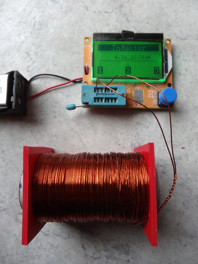

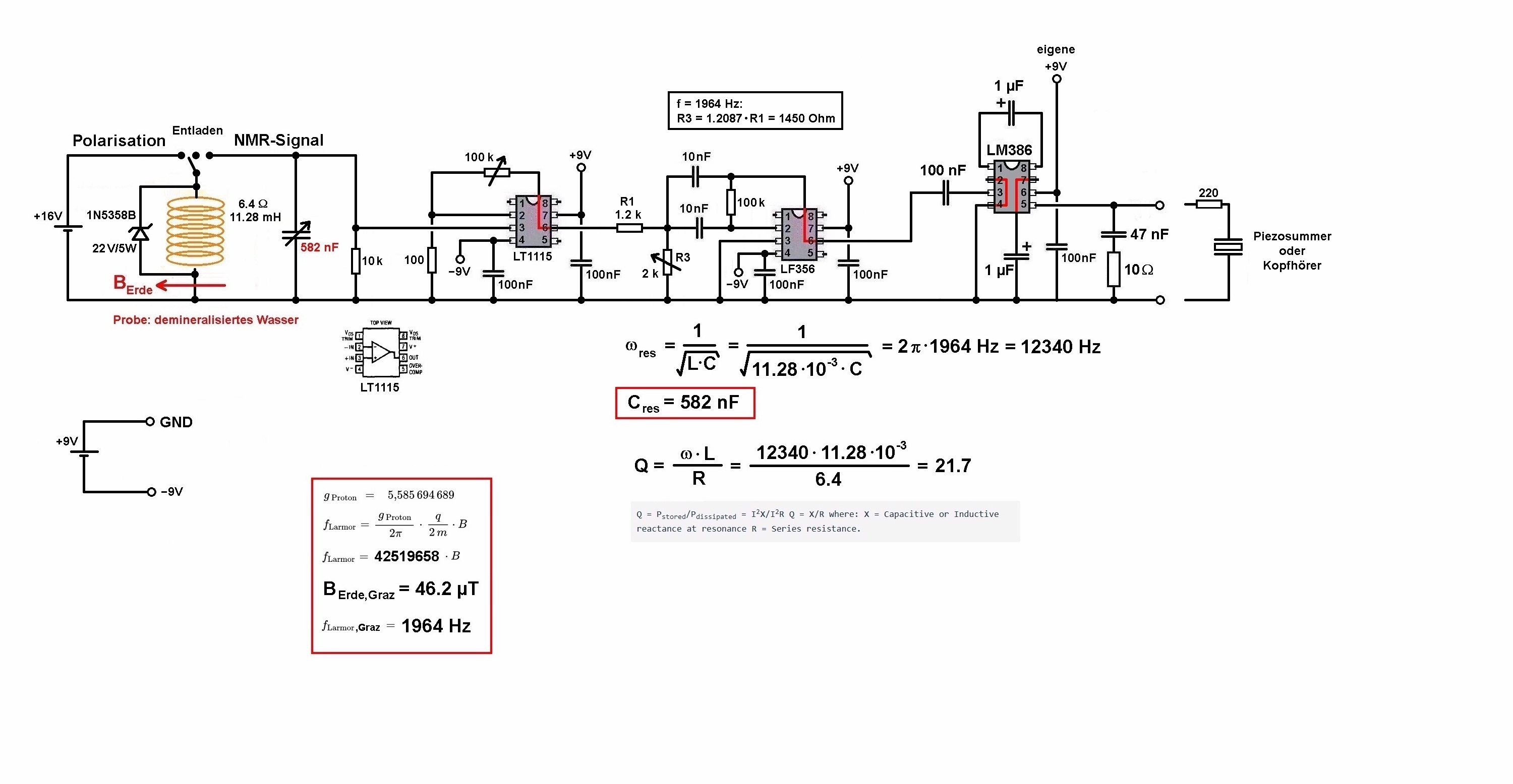

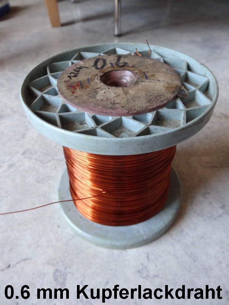

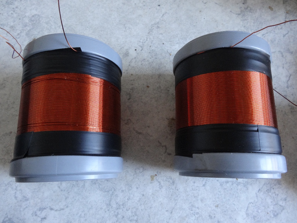

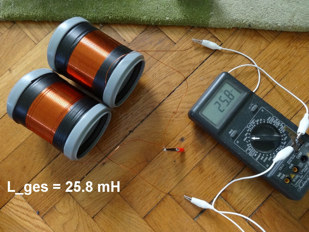

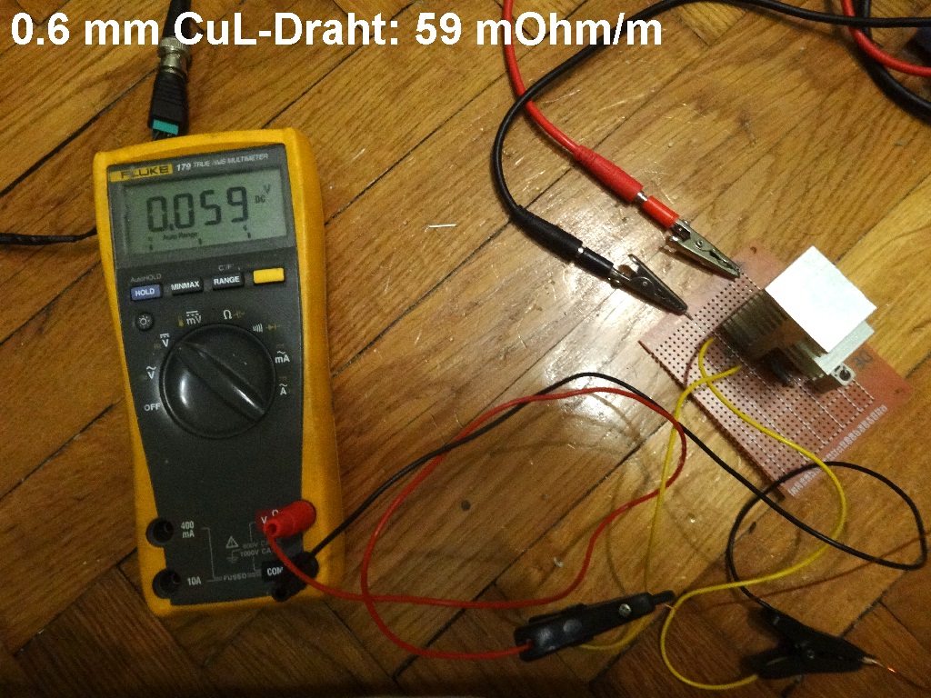

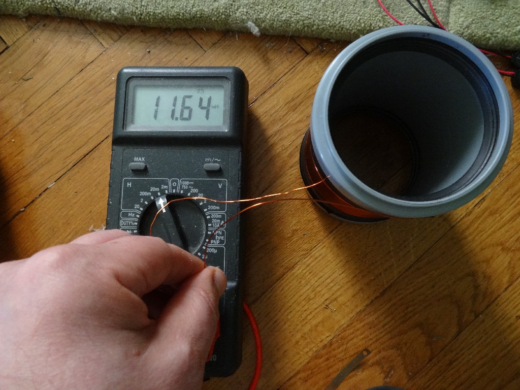

Die Spule habe ich bereits gewickelt. Sie besitzt eine Induktivität von
11.28 mH und einen ohmschen Widerstand von 6.4 Ohm.

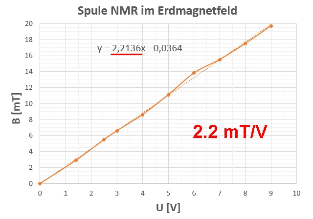

Mit dieser erziele ich eine Flussdichte von rund 2.2 mT/V. Betreibe ich
die Spule mit 4 Stück 18650 Akkus, so erziele ich damit rund 35 mT. Bei
Thomas Rapp (https://www.rapp-instruments.de/Magnetics/ppm/ppm.htm)
steht etwas von 10 mT zur Polarisation. Von daher müsste also meine
Flussdichte ausreichen.

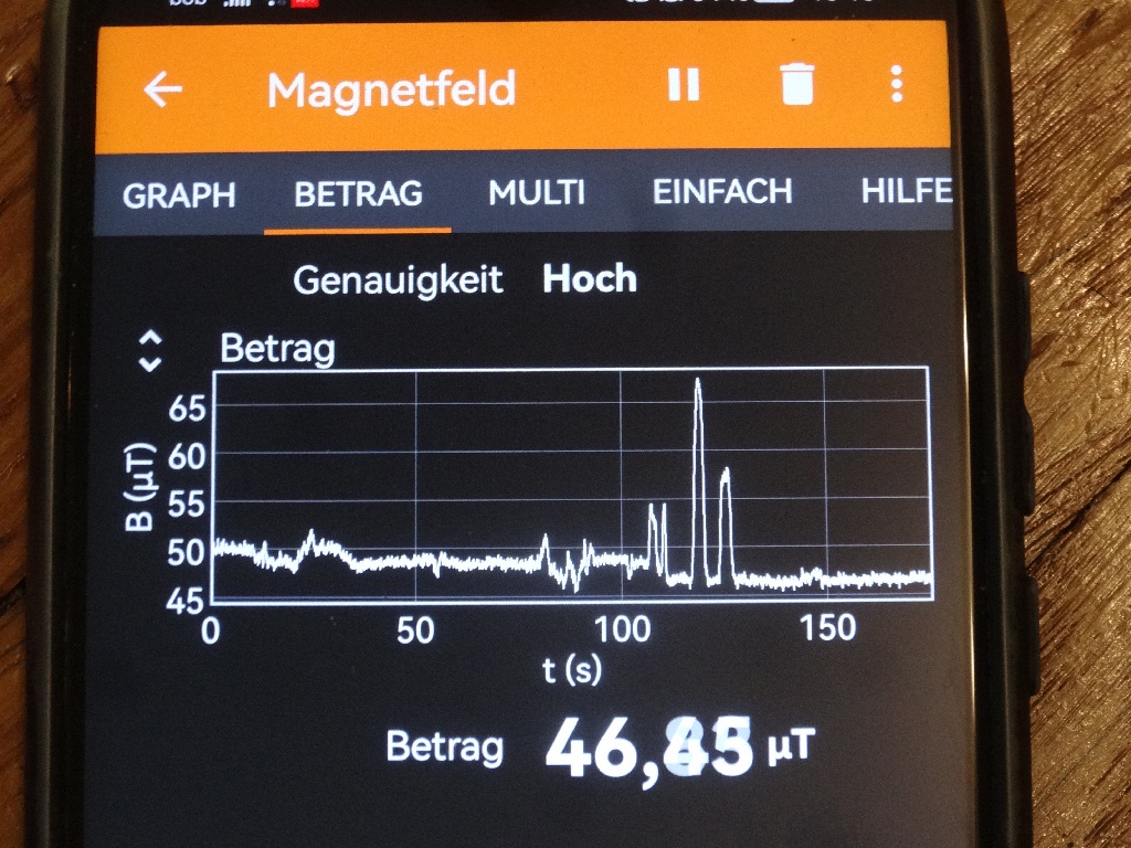

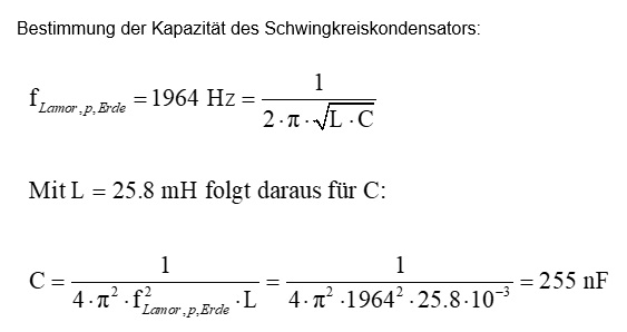

Bei einer magnetischen Flussdichte in Graz von ca. 46.2 µT komme ich auf
eine Lamorfrequenz von 1964 Hz. Damit dies der Resonanzfrequenz der
Spule entspricht, muss ich einen Kondensator mit 582 nF
parallelschalten. So weit so gut...

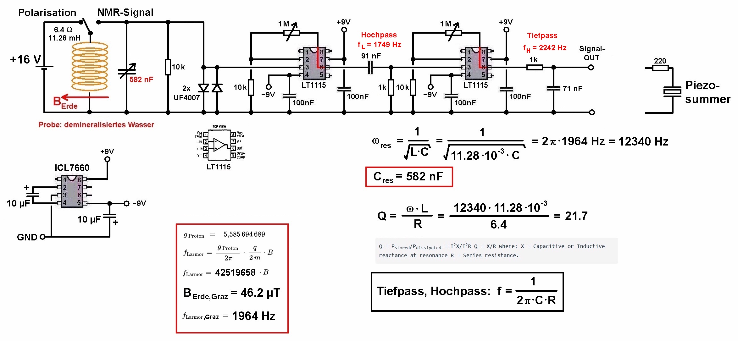

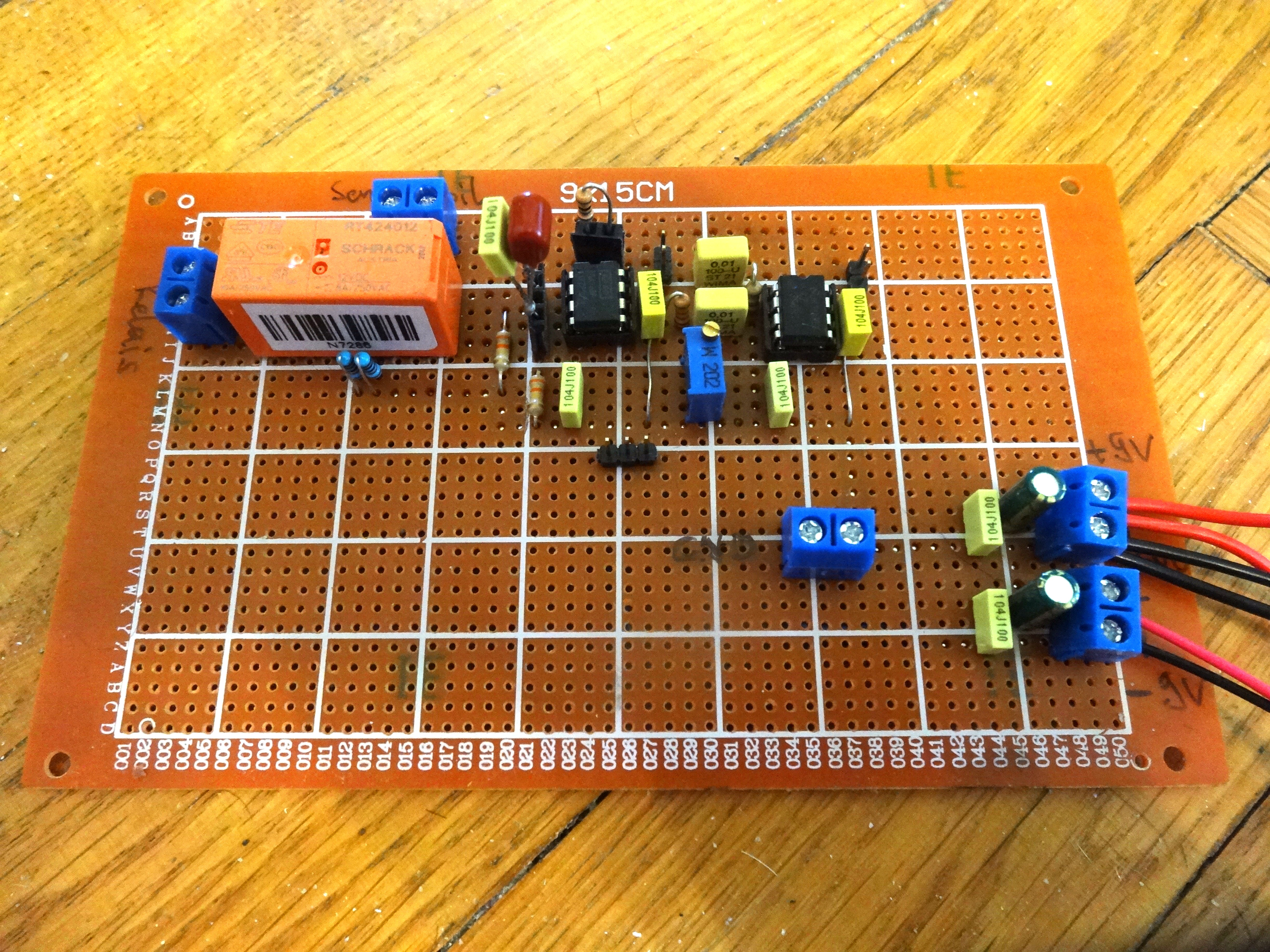

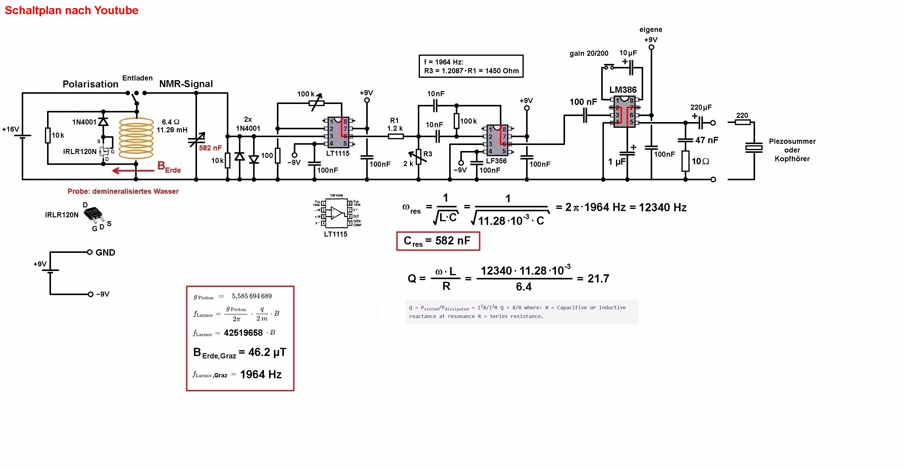

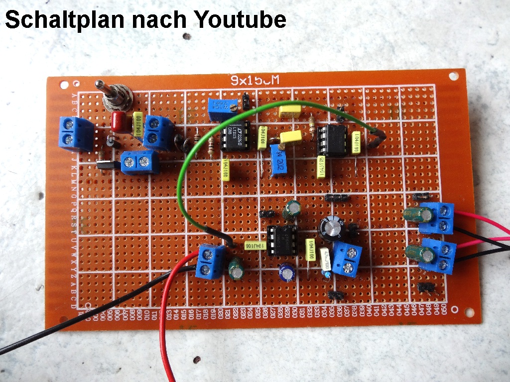

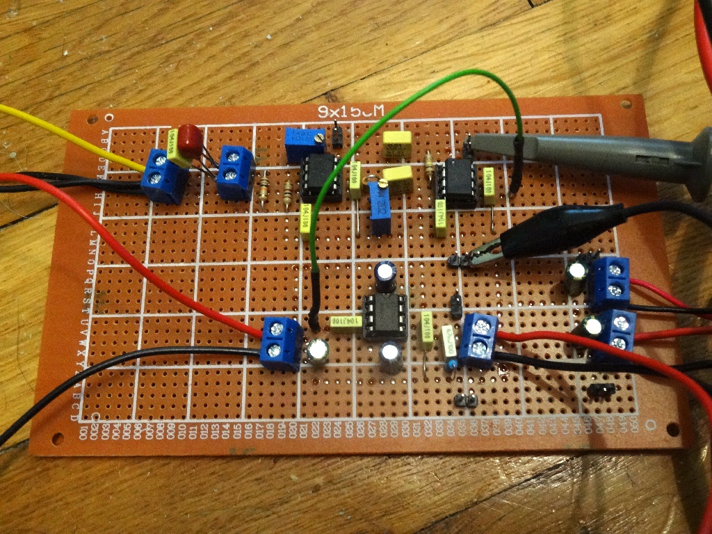

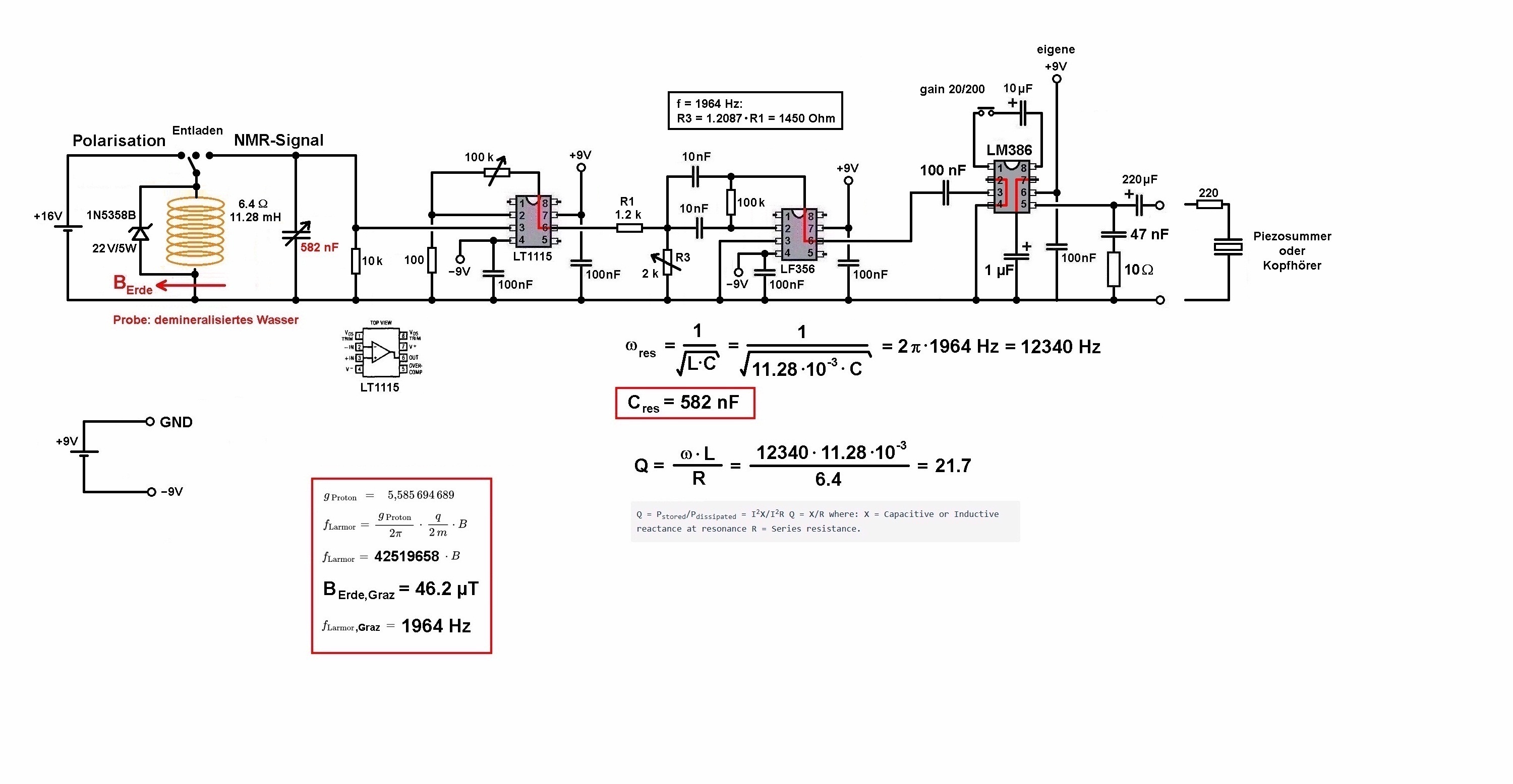

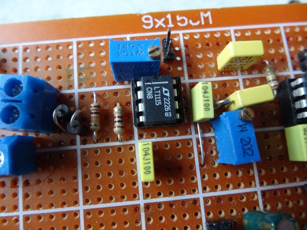

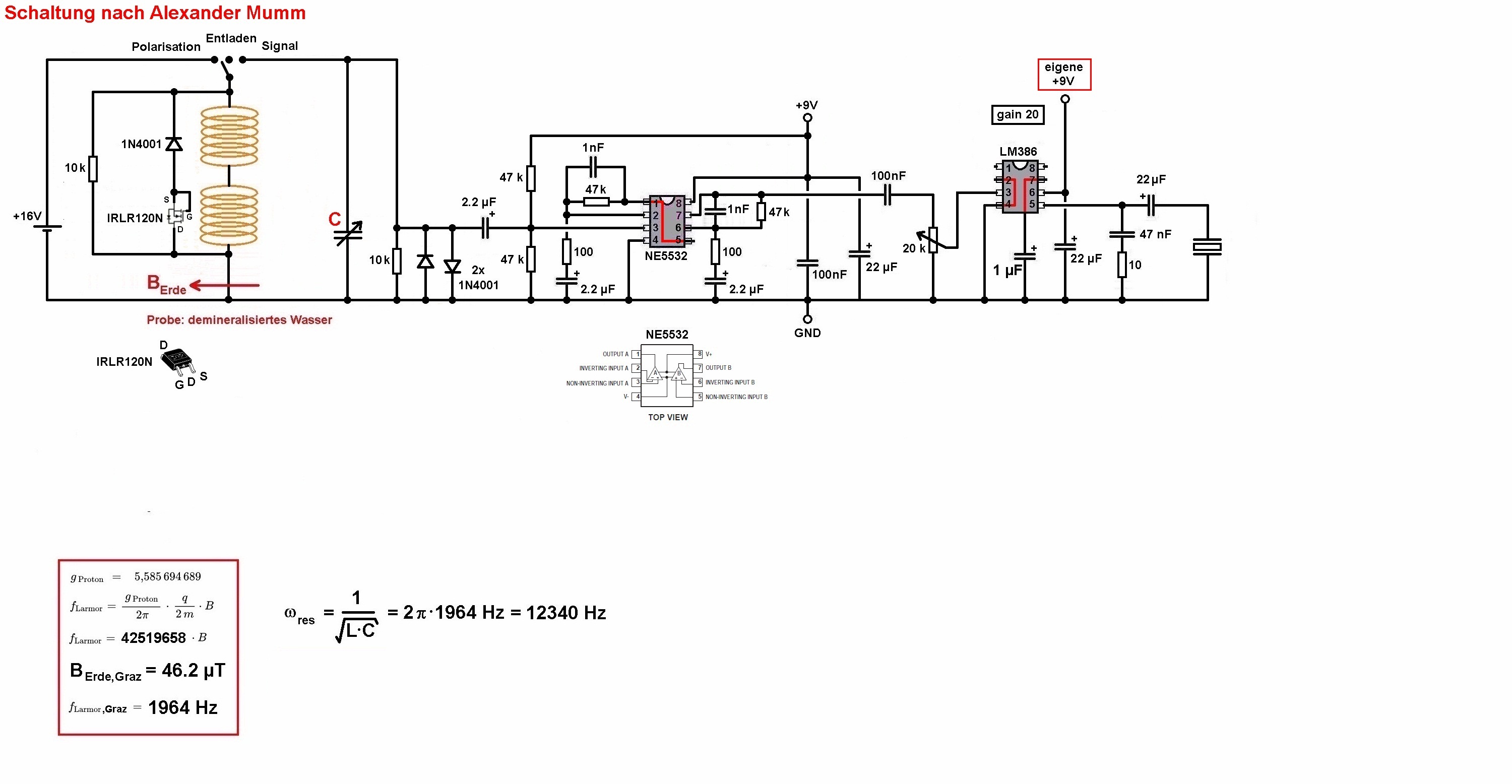

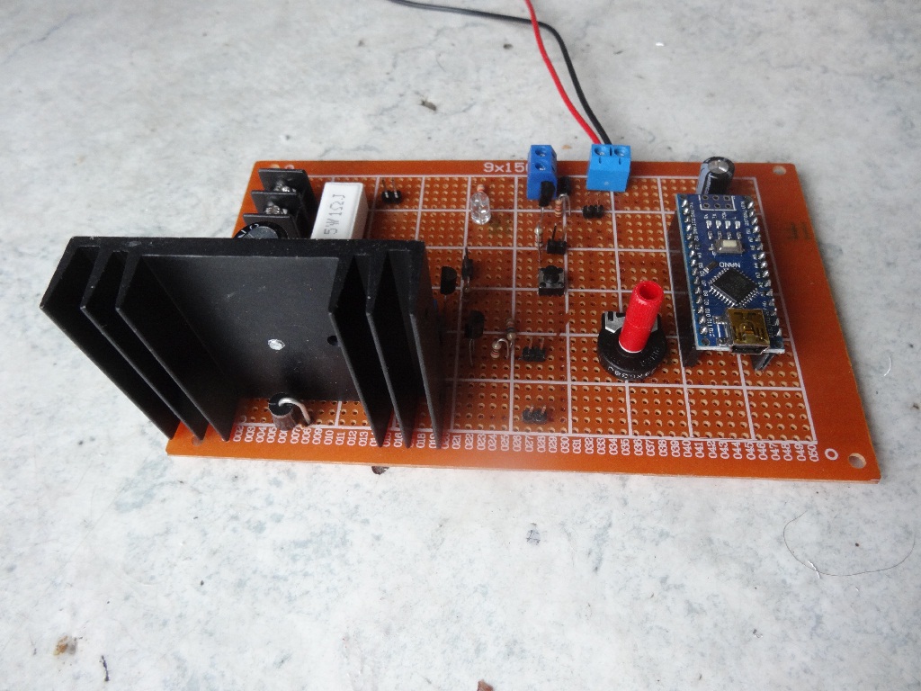

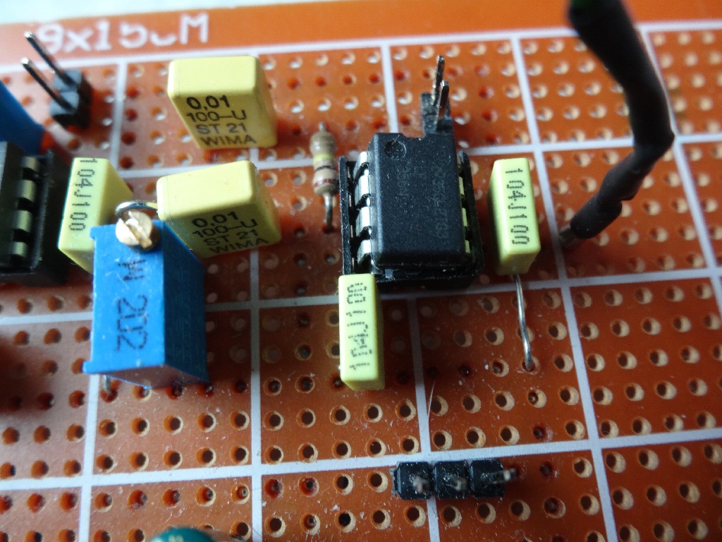

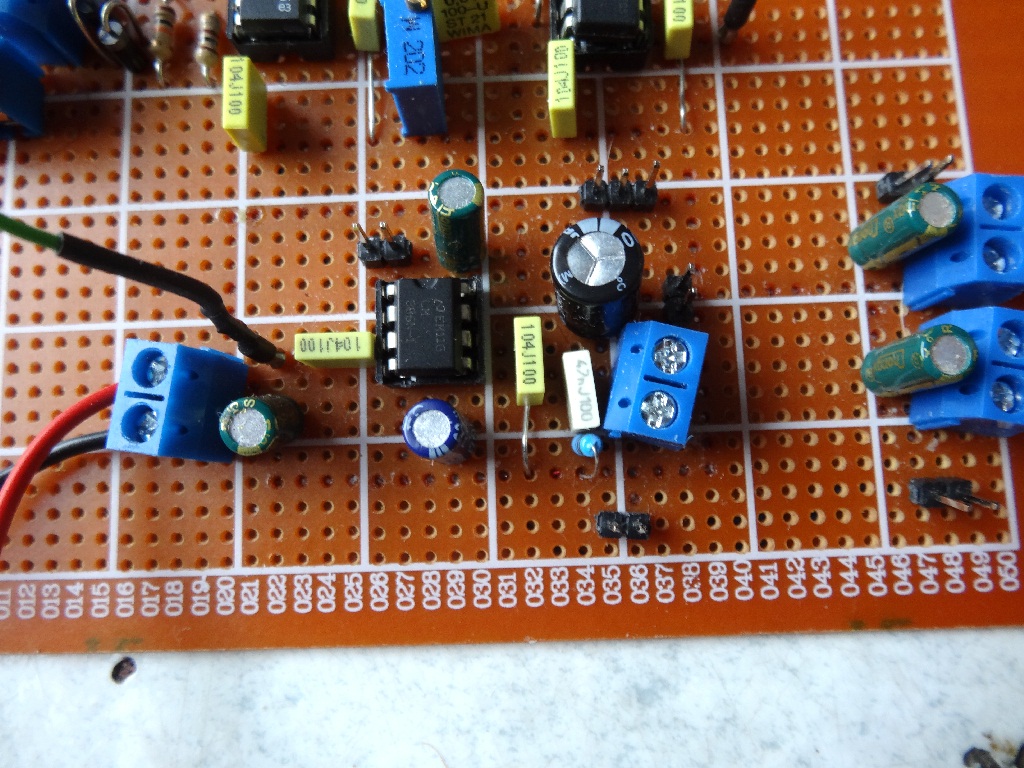

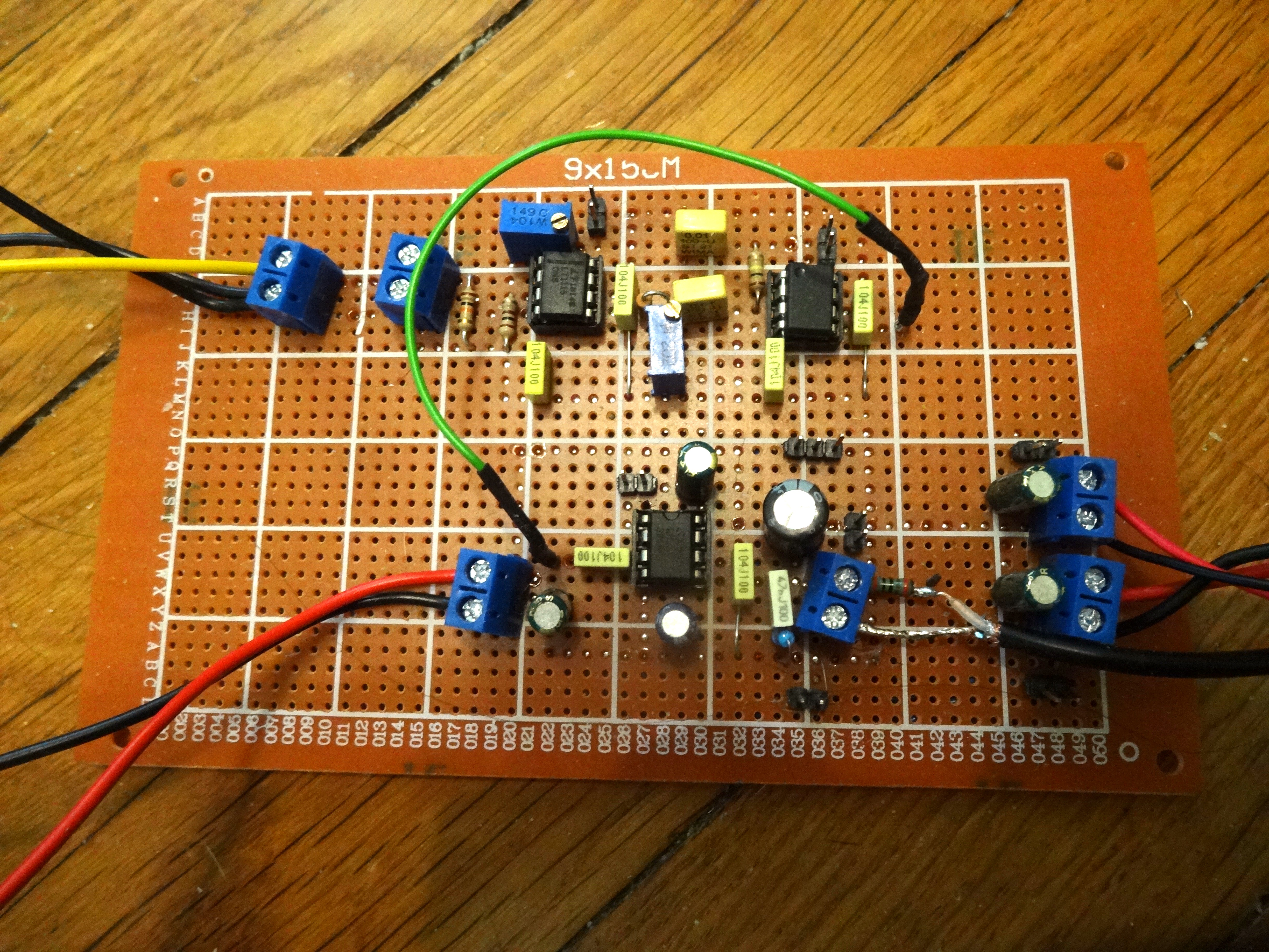

Jetzt geht es um die Verstärkerschaltung. Im Moment habe ich einen
2-stufigen nicht invertierenden Verstärker mit 2 x LT1115 aufgebaut. Die
OPV habe ich aus China und es besteht naturlich die Gefahr, dass es sich
nicht um Originale handelt. Mal schauen, was die ersten Versuche so
bringen. Ansonsten kaufe ich, wenn diese Type für mein Vorhaben
überhaupt geeignet ist, originale zum Stückpreis von ca. 10 Euro. Ihr
Rauschverhalten ist aber sehr gut/gering, nur 1 nV/SQRT(Hz) bei 1000 Hz.
Vielleicht kann sich ja einer der Profis diesbezüglich äußern, ob meine
Auswahl passend war.

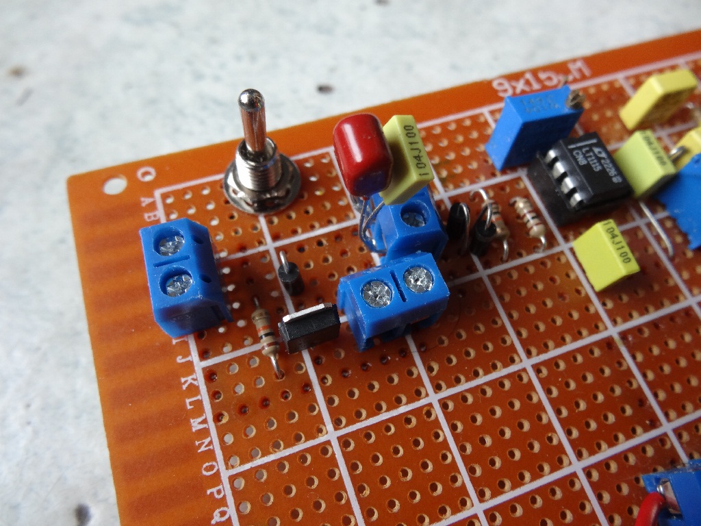

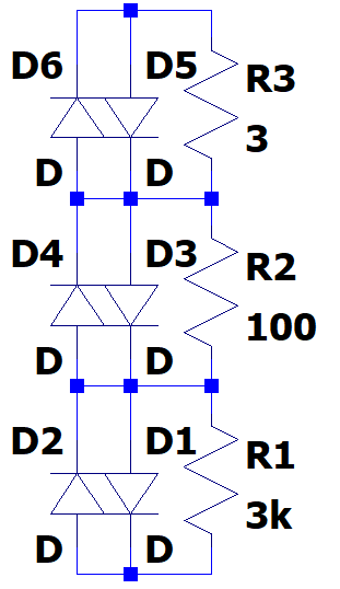

Am Eingang der ersten Stufe habe ich noch 2 HF4007-Dioden antiparallel
gegen GND geschaltet, damit ich die zerstörerischen Spannungsspitzen los
bin. Die NMR Signale liegen ja nur im µV-Bereich, also extrem viel
geringer als die zu erwartenden Spannungsspitzen, wenn ich die Spule
abrupt von der Spannungsversorgung (4 x 18650 in Serie, also rund 16 V)
trenne.
Meine Frage: Passt das so mit den beiden Dioden am Eingang?

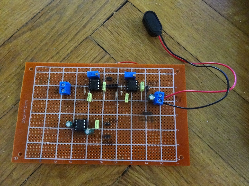

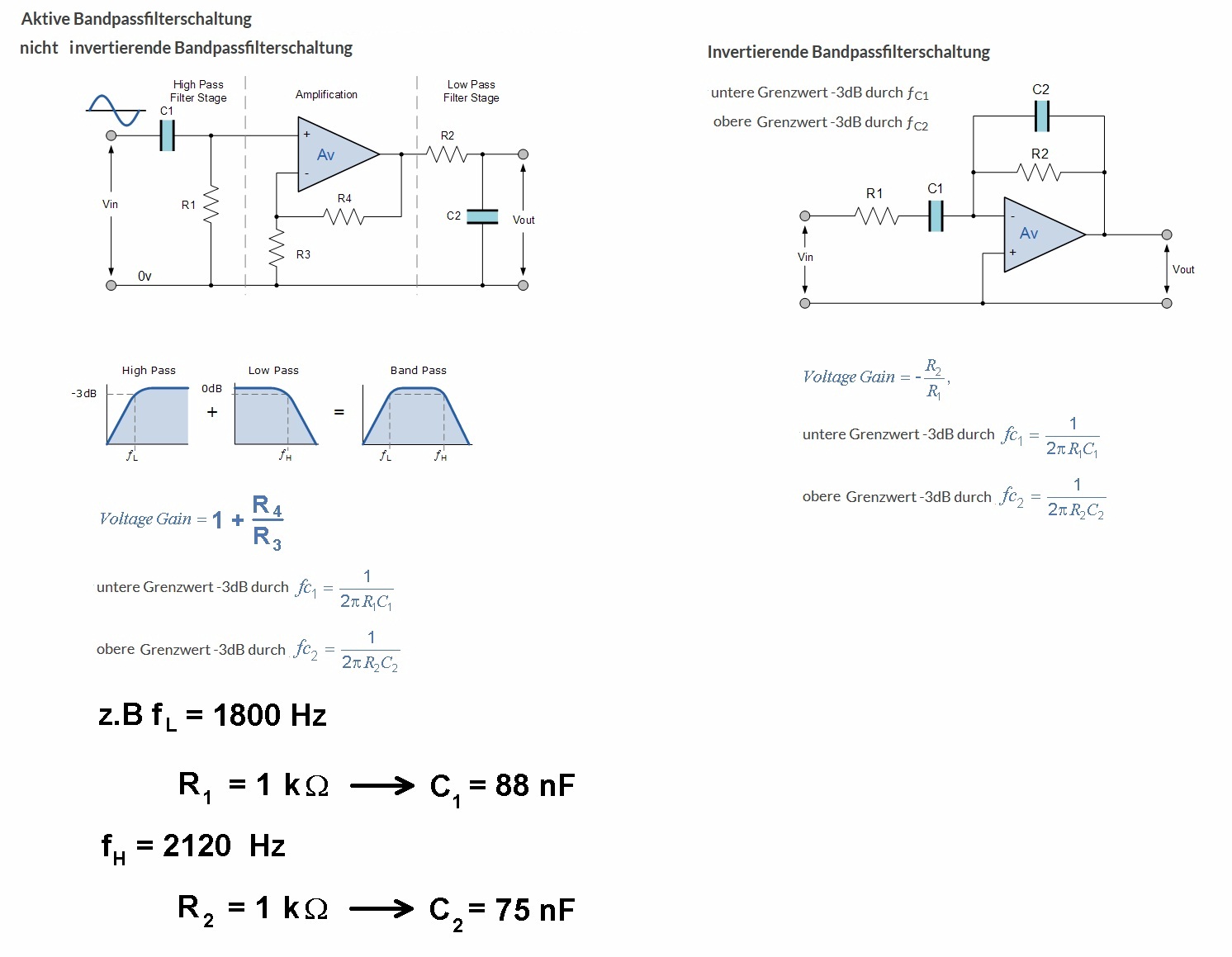

Jetzt arbeiten die meisten NMR- bzw. Protonen-Magnetometer-Schaltungen
mit einem Bandpassfilter. Diesen kann ich invertierend oder
nicht-invertierend ausführen. Irgendwie ist mir nicht invertierend
lieber, da ich dann den +Eingang des OPV über einen Widerstand mit GND
verbinden kann und ich kein fliegendes Potential bekomme.

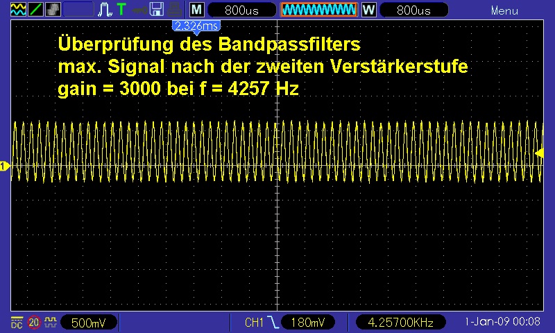

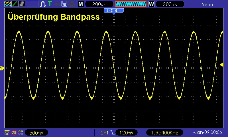

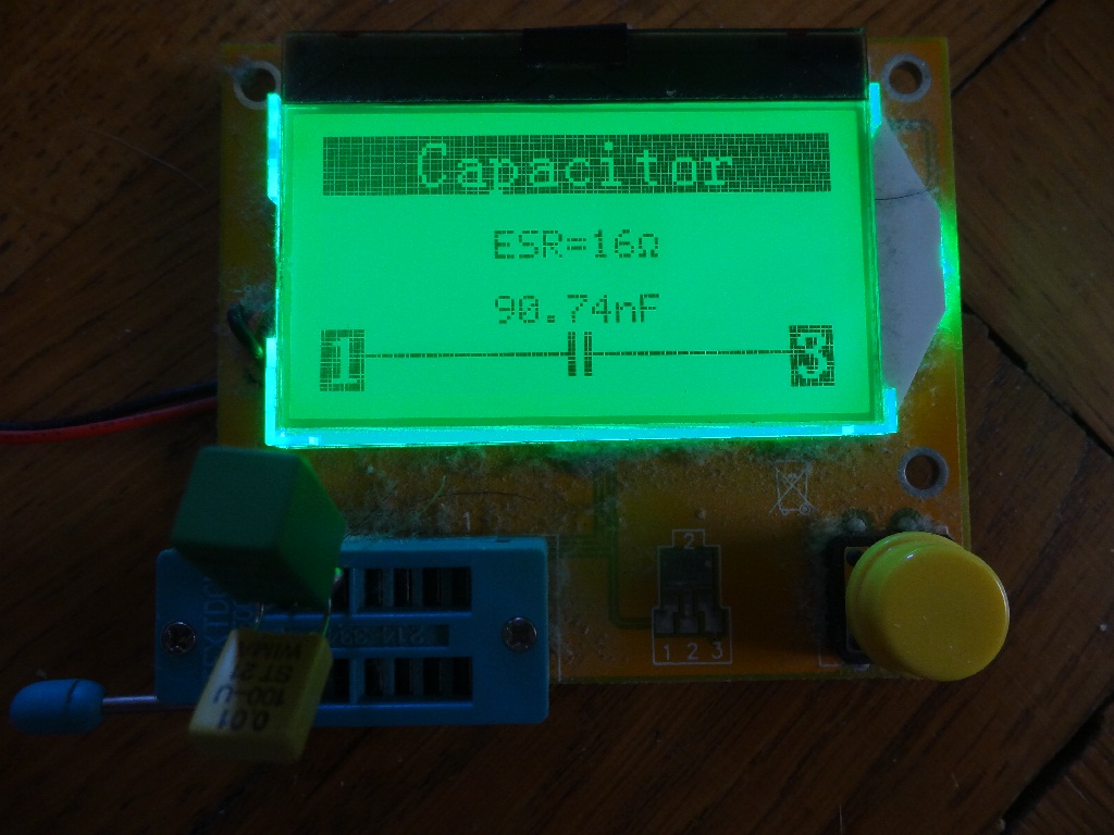

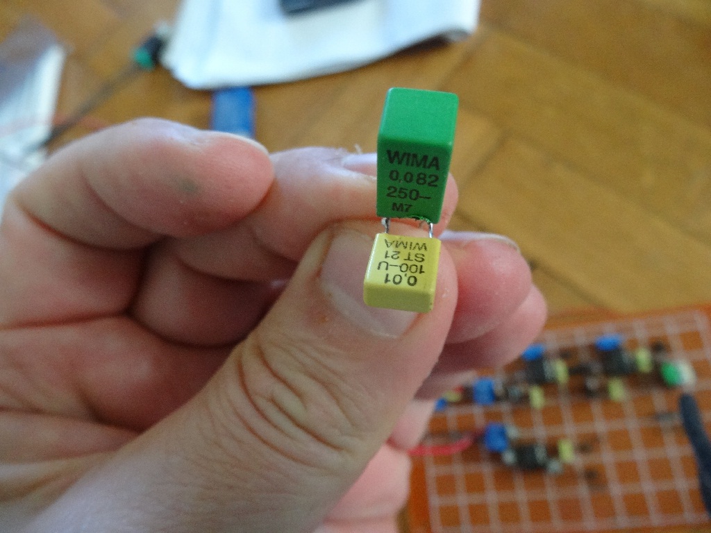

Ich habe mich ein wenig um die Dimensionierung der
Kondensatoren/Widerstände gekümmert. Die zu erwartende Frequenz liegt ja
wie bereits erwähnt bei 1964 Hz. Macht es Sinn, einen Bandpassfilter mit
f_low = 1800 Hz und f_high = 2120 Hz zu konstruieren. Dann würde ich bei
Verwendung von 1 kOhm Widerständen konkret Kondensatoren mit 88 nF
(Hochpass am Eingang) bzw. 75 nF (Tiefpass am Ausgang) benötigen.
Meine Fragen: Passt dies so bzw. ist die Auslegung des Bandpassfilters
so sinnvoll? Wäre der invertierende Bandpassfilter geeigneter? Ist mein
Bandpassintervall [1800 Hz, 2120 Hz] zu eng gesetzt?
Danke im voraus für eure Bemühungen ;-)
von Jester (Gast)

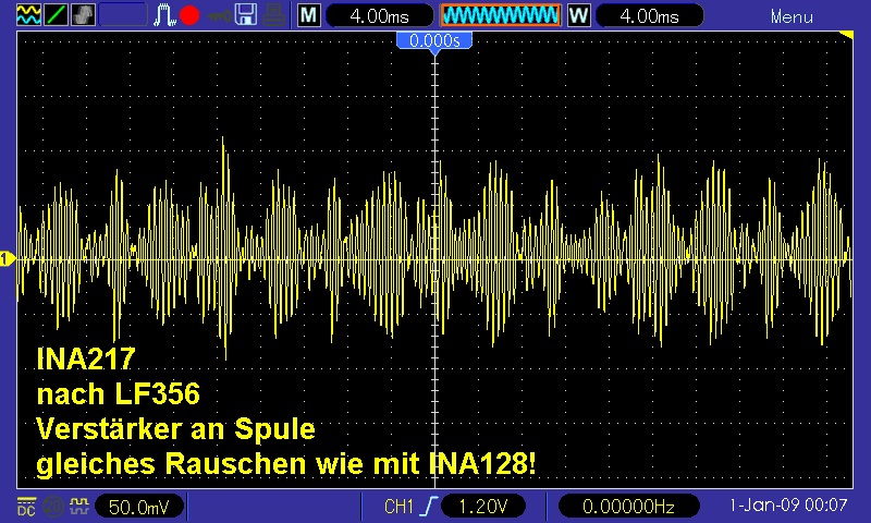

Zur erinnerung: Widerstands-Rauschdichte (noise density) Ur* =
sqrt(4kTR) [V/sqrt(Hz)]
Will sagen: Ein 10kOhm Widerstand rauscht bei Raumtemperatur mit
12.7nV/sqrt(Hz) entspr. -158 dBV/sqrt(Hz).
Da macht ein LT1115 mit 1nV/sqrt(Hz) wenig Sinn, erst recht nicht für
den nachgeschaltete "Endverstärker"
just my 2ct
von Andrew T. (marsufant)
Oder vereinfacht gesagt: Mach bitte deine Rückkopplung Widerstände um
mind. Eine Größenordnung kleiner, besonders in der ersten Stufe.
von Jester (Gast)
Diskret mit low-noise JFET wäre eine weitere Maßname (z.B. IF3501 mit
0.35nV/sqrt(Hz)), aber besonders auch das Einschränken der Bandbreite.
von Christoph E. (stoppi)
Vielen Dank einmal für eure Kommentare.
@Jester: Einschränken der Bandbreite mittels Filter oder was meinst du
genau?
von Jester (Gast)
> genau?
Einschränken der Bandbreite generell, z.B. dedizierte Filter,
schmalbandige Verstärker, digitale Verfahren (z.B. FFT). Willst du nur
eine Frequenz von z.B. 1964 Hz nachweisen, macht es keinen Sinn, die
Bereiche 'weit' unter- oder oberhalb zu betrachten.

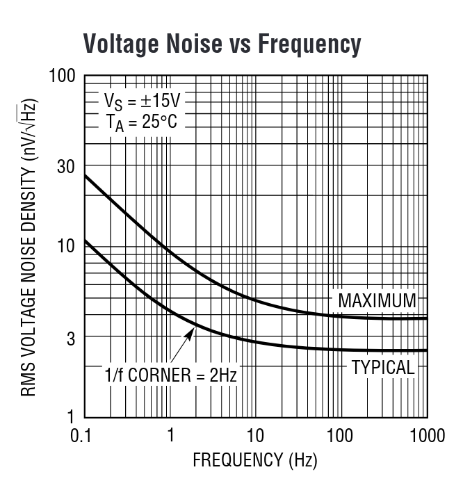

Mitunter recht störend bei Halbleiterbauteilen (OPA, Transistor) wirkt
sich das 1/f-Rauschen aus (Siehe Anlage, Auszug aus LT-Datenblatt
LT1007). Also weg damit,
Speziell beim LT1115 kannst Du dir ein Problem mit dem Stromrauschen
einhandeln. Siehe hierzu das Kapitel "Voltage Noise vs Current Noise" im
Datenblatt.
Sicher wirst Du dir auch Störungen von außen einfangen. Magnetometer zum
Nachweis parallel mitlaufen lassen, intelligente Anordnung der Spule(n).
Kuck dir hierzu auch mal an:
- PMI AN-14, Minimization of Noise in Operational Amplifier Applications
- A very low-noise FET input amplifier, S. R. Jefferts, F. L. Walls,
beide NIST, Boulder, CO
- Design of ultra low noise amplifiers, Vojtěch Janásek,
www.janascard.cz
Die Ente sollte das finden. Sonst kopiere ich Dir das auch gerne raus.

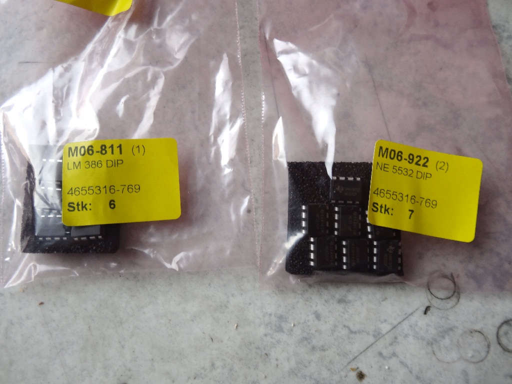

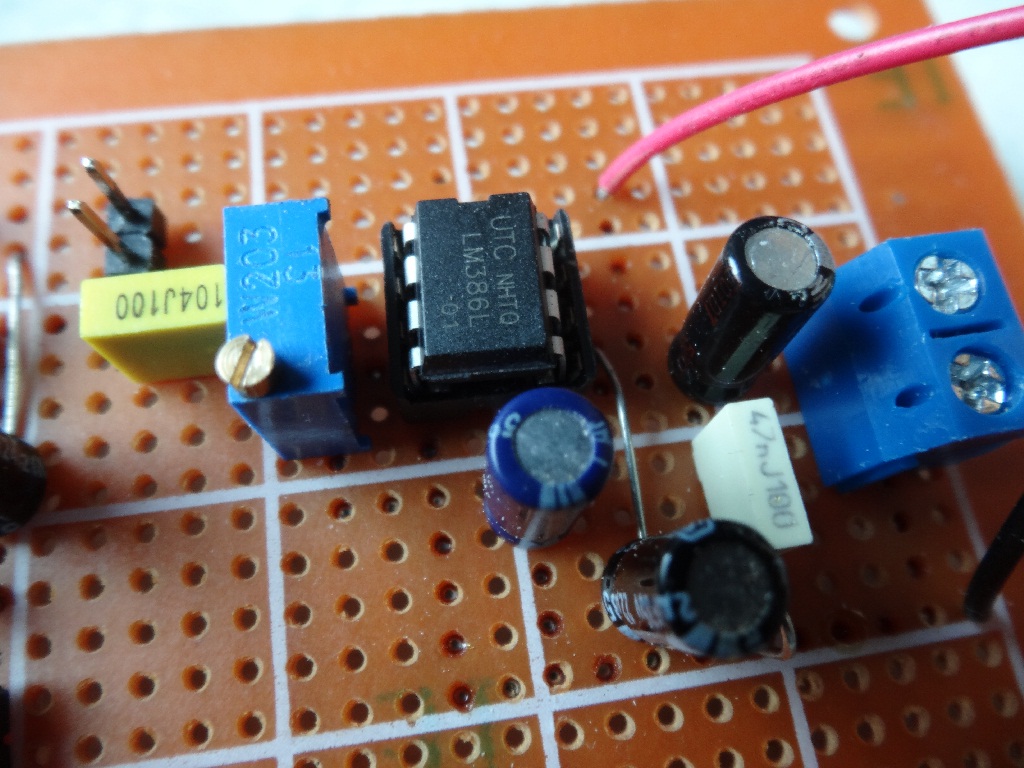

von Hp M. (nachtmix)
Nimm lieber einen richtigen Kopfhörer anstelle des Piezoquietschers!
Mit einer so niederohmigen Last kommt der alte LM386 gut zurecht.
Und anstelle des ICL7660 würde ich zwei 9V-Batterien verwenden. Die
kosten auch nicht die Welt und erzeugen jedenfalls keine Störspannung.
Später, wenn alles läuft, kannst du den Aufbau ja beliebig
verschlechtern.

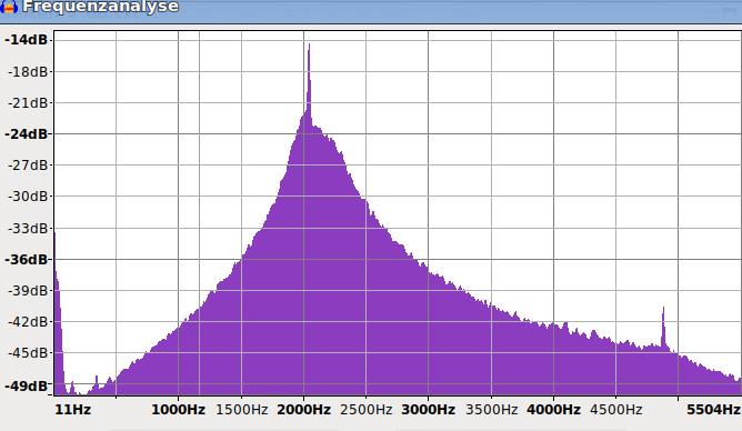

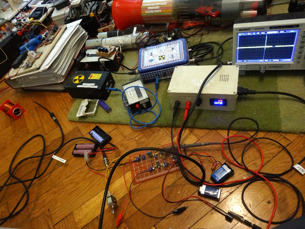

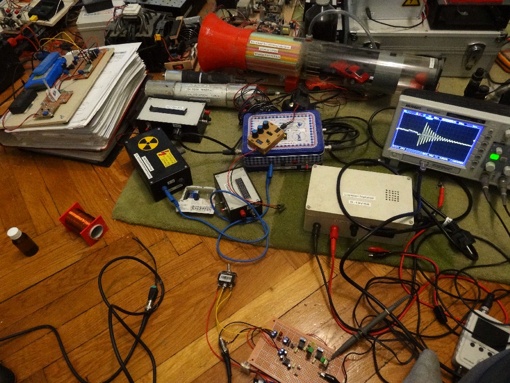

@nachtmix: Ich habe mir einmal so einen simplen Monokopfhörer bestellt,
danke für den Tipp.

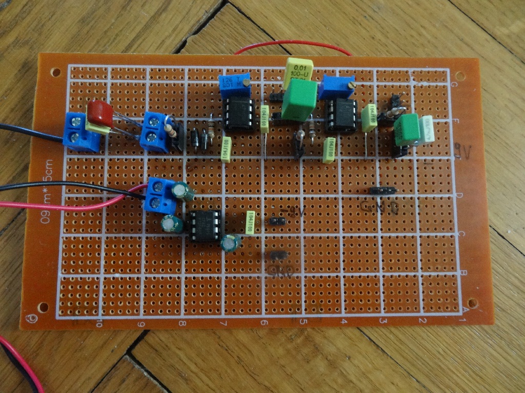

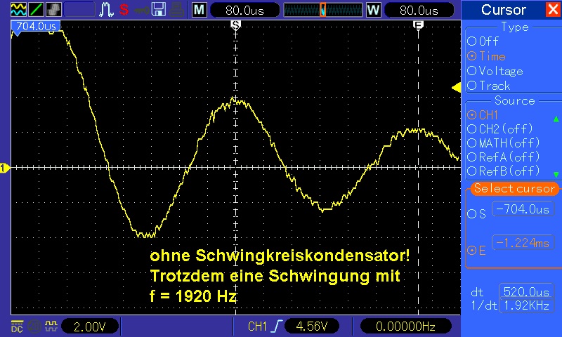

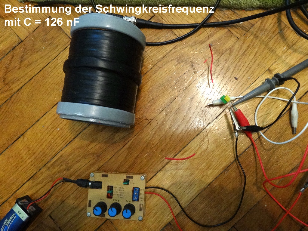

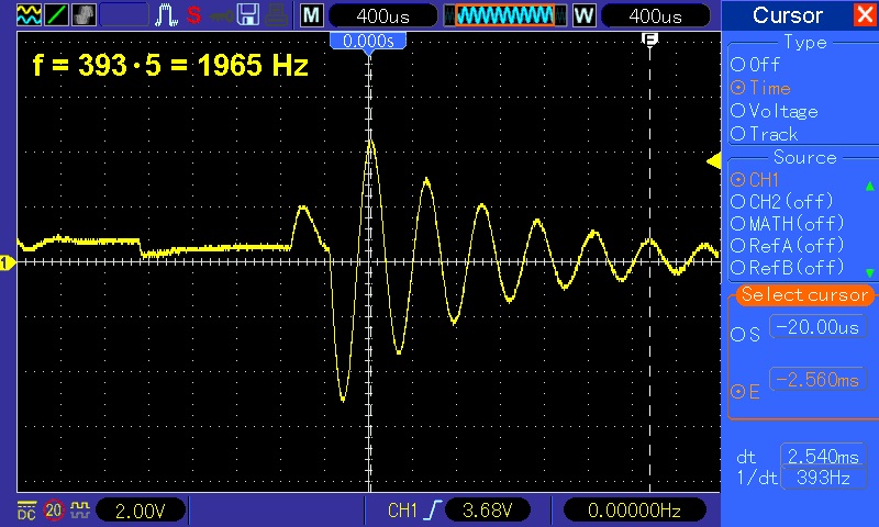

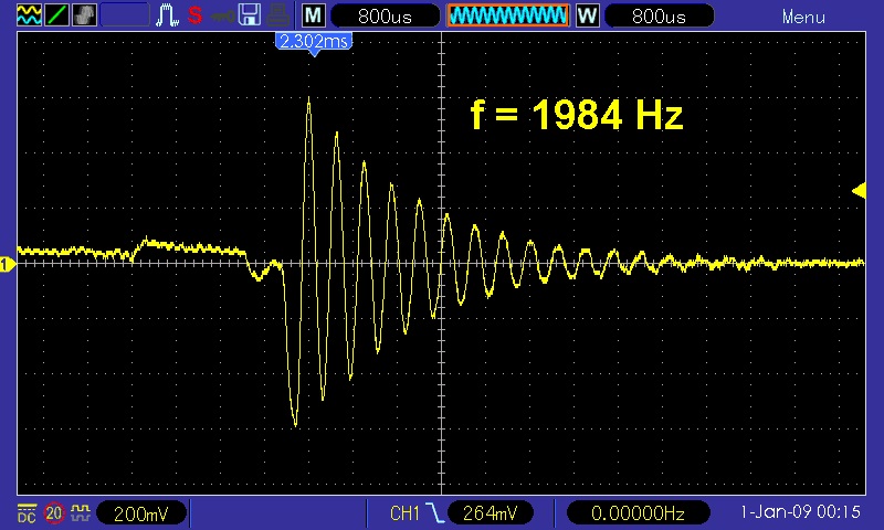

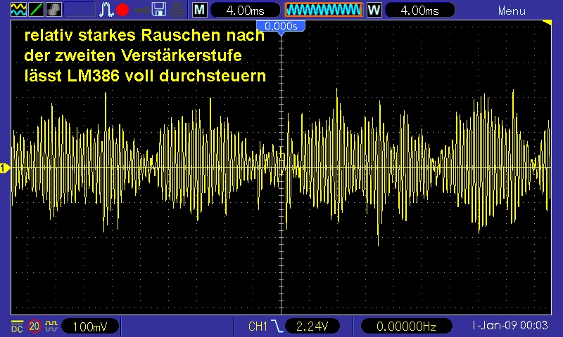

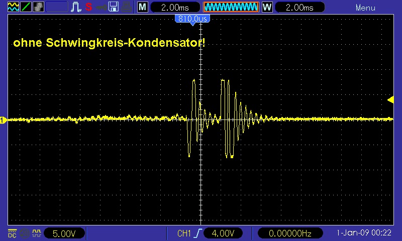

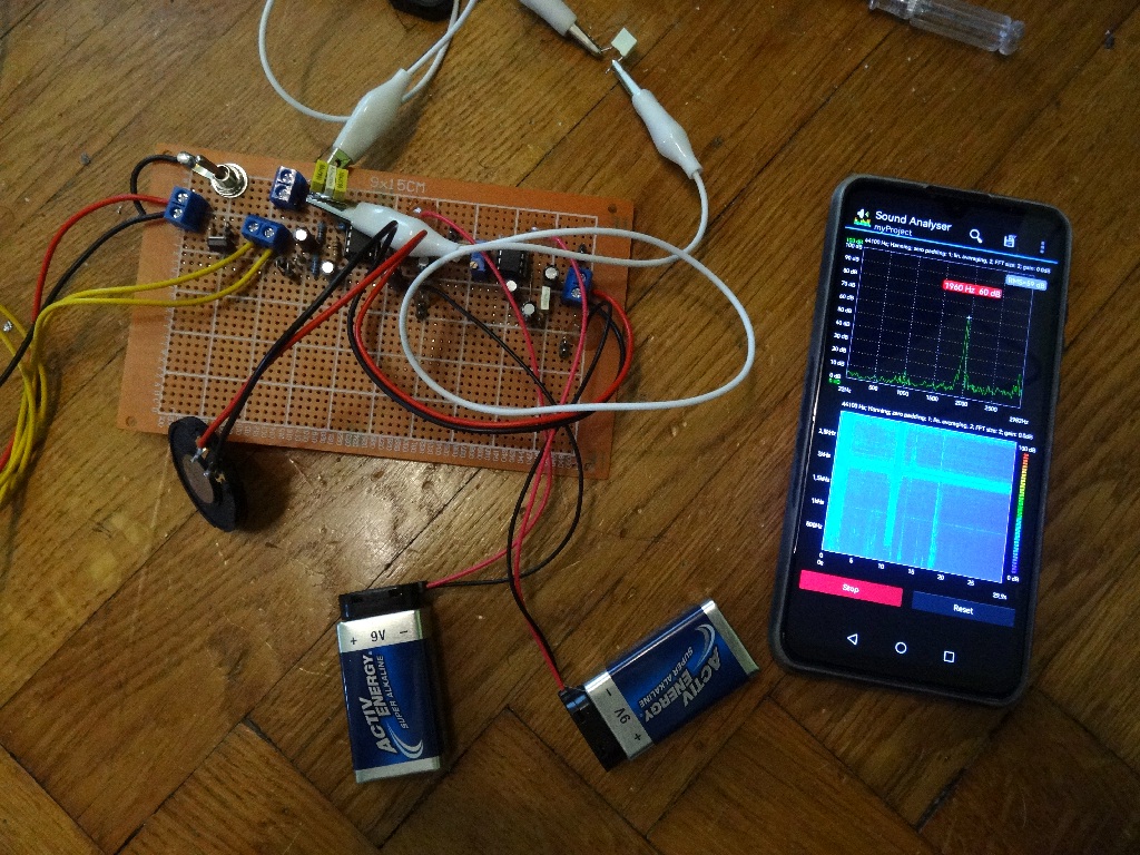

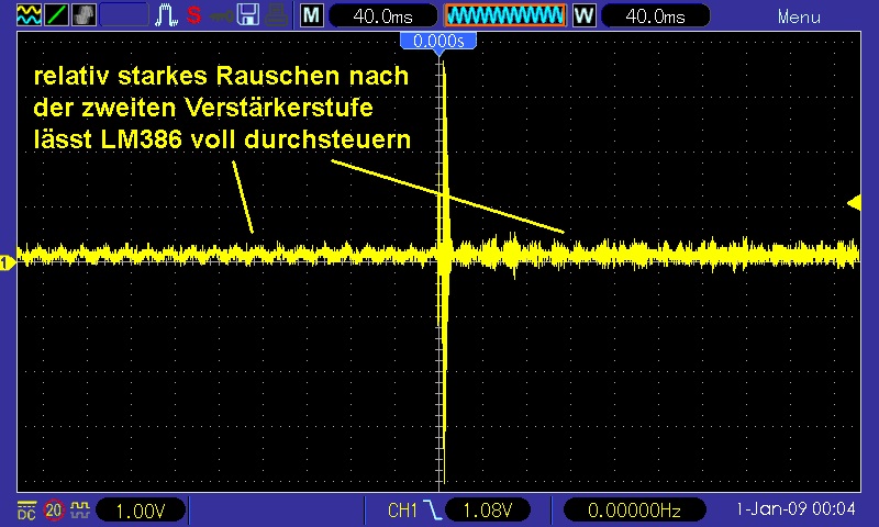

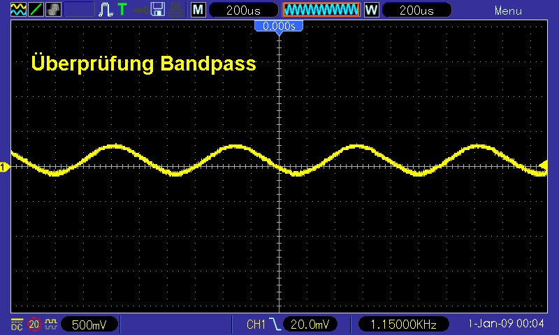

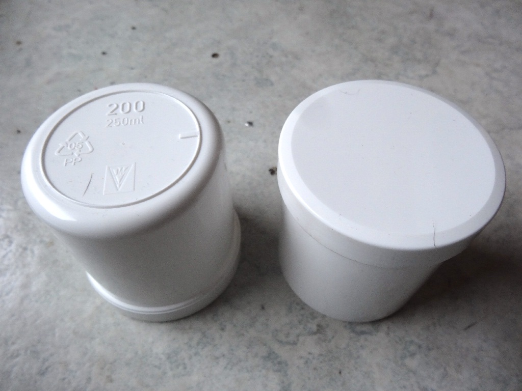

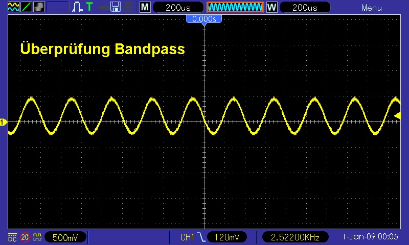

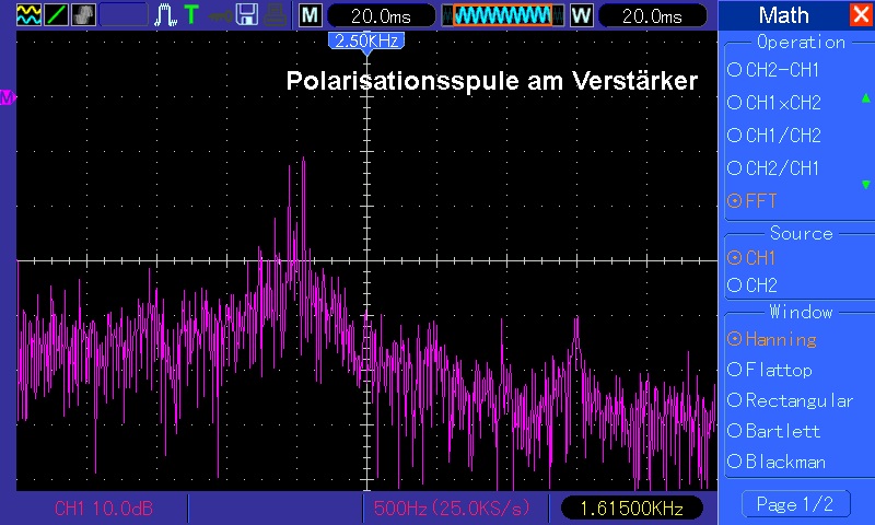

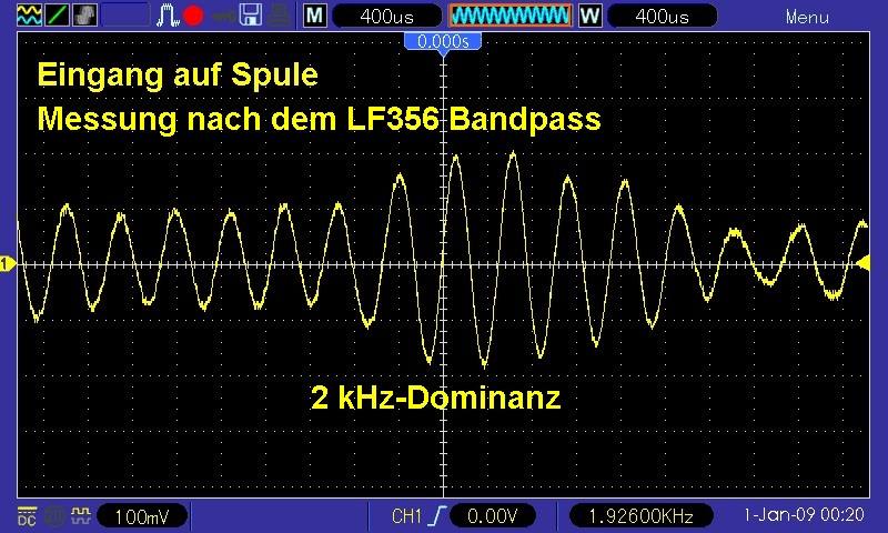

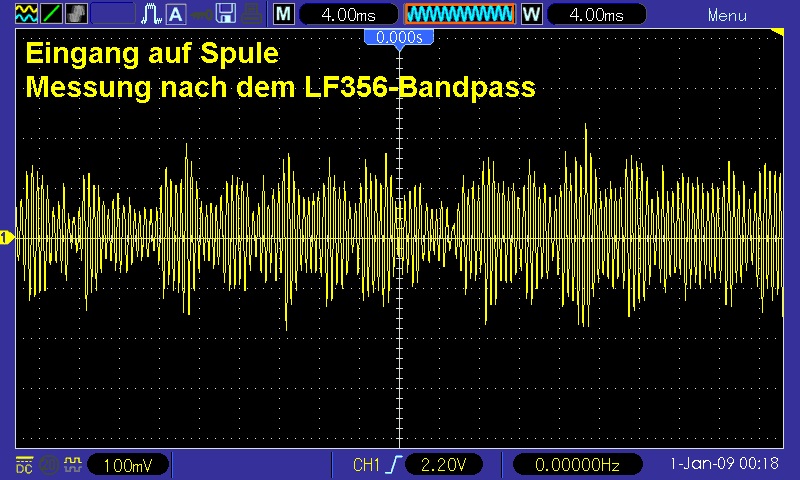

So, ich habe heute die Kondensatoren für den Hoch- und Tiefpass meiner
Verstärkerschaltung gelötet und vor lauter Neugierde einmal einen
Testlauf gestartet. Die Spule habe ich in West-Ost-Richtung, allerdings
in meinem Wohnzimmer ausgerichtet.
Als ich dann eine wunderschöne gedämpfte Schwingung mit rund 1984 Hz
erhielt, stockte mir zunächst der Atem. So ein wunderbares Signal wäre
doch zu schön um wahr zu sein. Deshalb habe ich dann die Wasserflasche
aus der Spule getan und ich erhalte noch immer die schön gedämpfte
Schwingung. Also ein NMR-Signal war es leider noch nicht :-(
Was ich aber prinzipiell nicht verstehe ist folgendes: Ich erwarte ein
NMR-Signal um die 1960 Hz und erzeuge über den Kondensator parallel zur
Spule einen Schwingkreis mit (ziemlich) der gleichen Frequenz. Es ist ja
dann logisch, dass ich genau diese Schwingkreisfrequenz aufzeichne.
Warum mache ich das überhaupt? So kommen mir ja NMR-Signal und
Schwingkeis total in die Quere?
Hat vielleicht einer von euch eine Idee, was ich als nächstes probieren
könnte?
Das NMR-Signal sollte im Bereich von 0.5 µV liegen. Bei einer
Verstärkung von 10^4 bin ich da bei 5 mV, also weit unterhalb der am
Oszi zu sehenden Schwingkreis-Schwingung. Kommt das NMR-Signal erst im
Anschluss an die Schwingkreisschwingung als zweite gedämpfte Schwingung?
Wenn ja, müsste ich irgendwie die erste, viel stärkere Schwingung,
ausblenden bzw. erst später in die Aufzeichnung einsteigen...

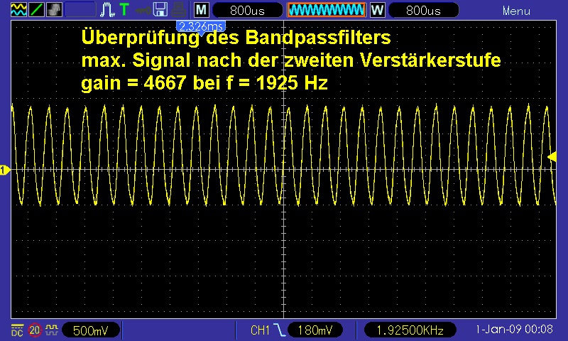

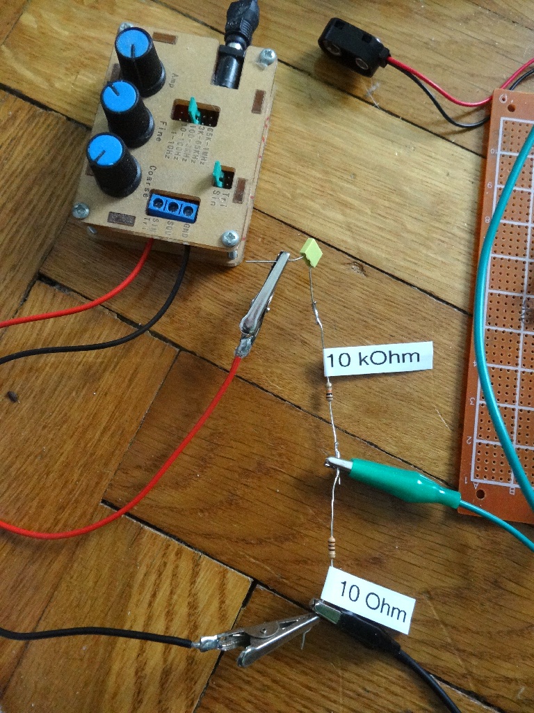

Ich werde einmal sicher noch den Verstärker alleine testen, ob er
überhaupt ordentlich verstärkt und filtert. Habe da einen simplen
Funktionsgenerator auf Basis des XR2206...

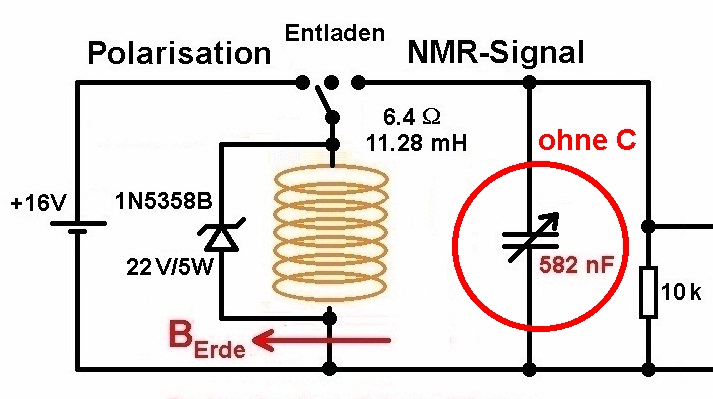

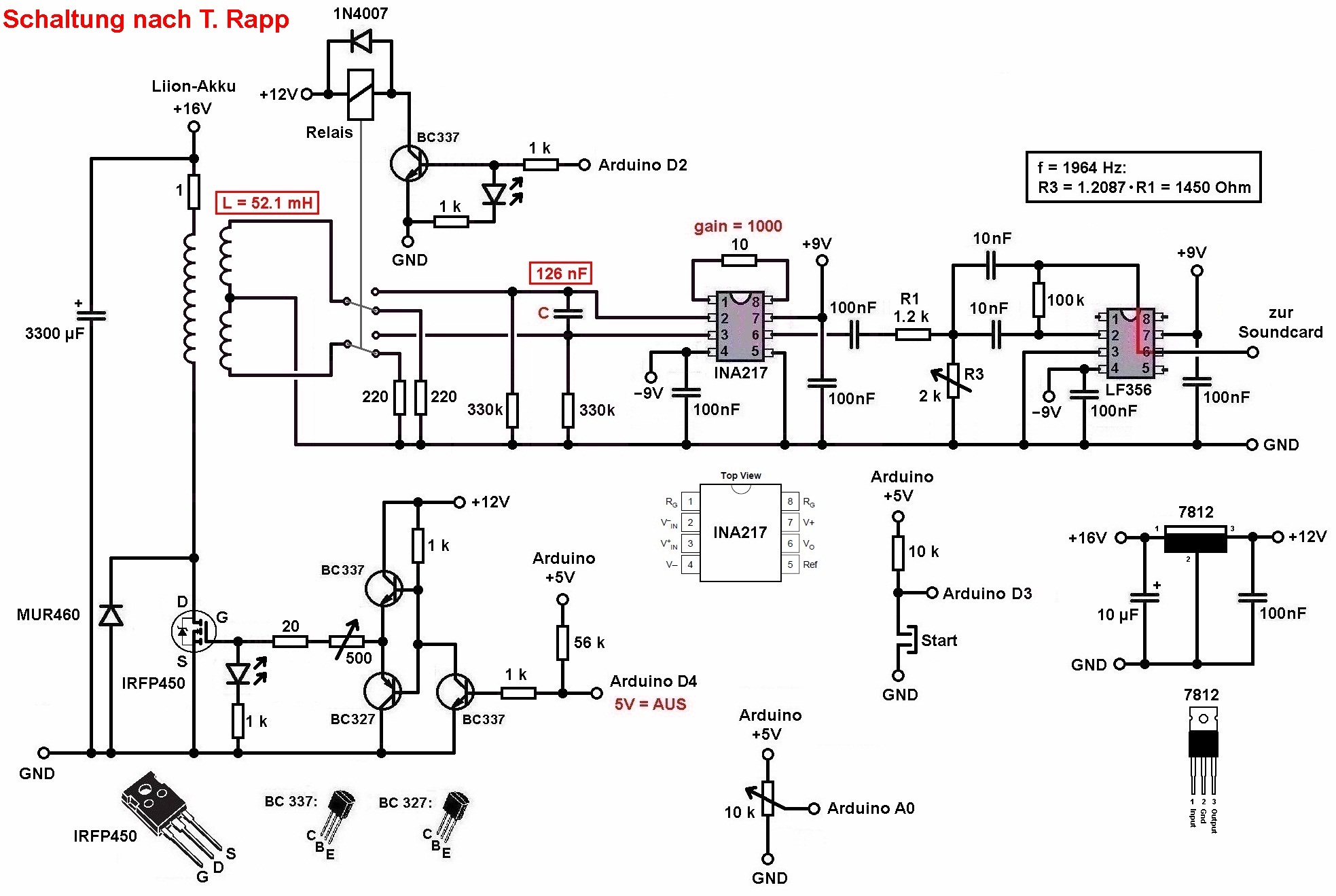

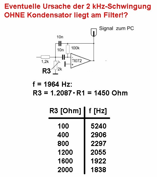

von Helge (Gast)
Ich vermute, mit Resonanzkreis als Sensor kommt immer eine abklingende
Schwingung raus. die in der Induktivität gespeicherte energie will
irgendwo hin.
Die Schaltung im paper scheint um x470 (x-10, x-47) zu verstärken, bevor
das Signal in den Filter geht.

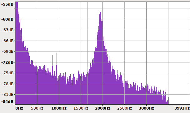

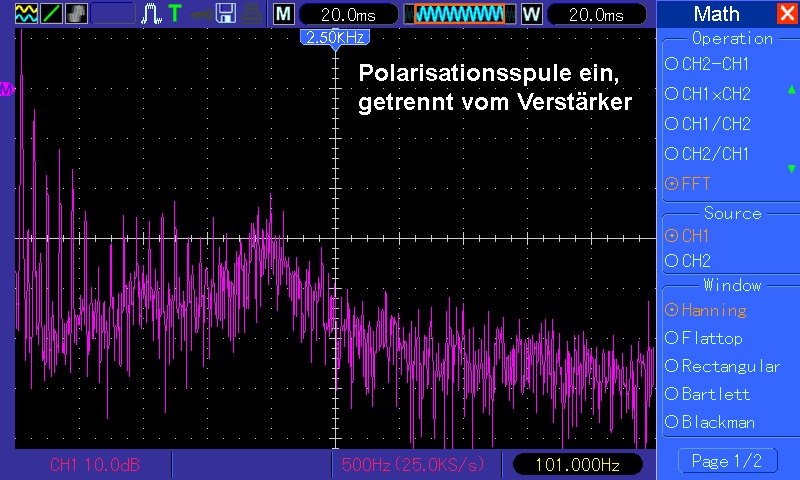

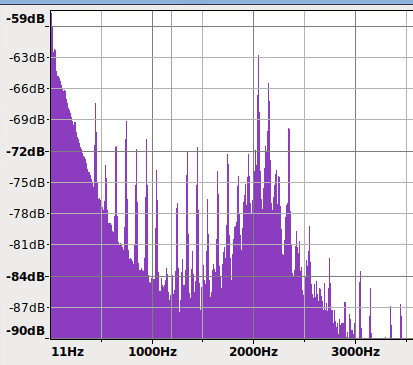

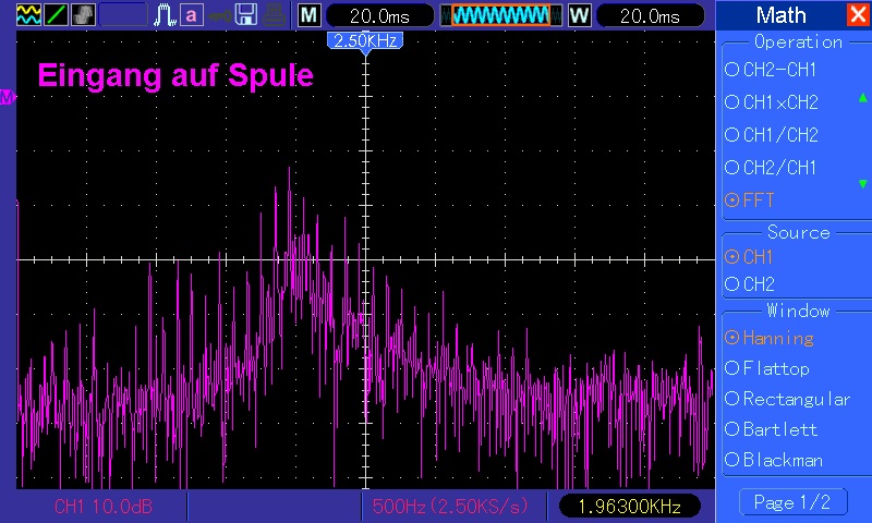

von Dieter P. (low_pow)
Die Spule ist durch die Wicklungskapazität bereits ein Schwingkreis.
Als Versuch habe ich mal mit einer kleinen Luftspule mit ca 1,8 mH
und einem großen C einen Parallelschwingkreis für ca 2 kHz gemacht.
Dahinter ein NF-Vorverstärker und dann auf den Eingang einer
PC-Soundkarte.
Bei etwa 2 kHz ist die Kurve des Schwingkreises erkennbar, es sind
hier aber viele Störungen vorhanden.Es wäre ein Gedanke, so den
Schwingkreis auf die Resonanzfrequenz zu untersuchen, mit bzw ohne
Kreiskondensator die Spule alleine.
Wenn die Verstärkung der Soundkarte hoch gestellt wird, steigt
lediglich das Breitbandgrundrauschen deutlich an, das Signal wird
wie zu erwarten nicht besser.
> könnte?
Sämmtliches was rauscht regt den Resonanzkreis an. Daher gibt es immer
bei der Resonanz einen Peak.
Wenn die Resonanz des Spins bei 1960Hz liegen sollte, würde ich
abwechselnd mit und ohne die Probe den Schwingkreis von 1900 bis 2000 Hz
durchstimmen und die Pegel messen. Ein Vergleich sollte einen kleinen
Unterschied mit und ohne Probe aufweisen.

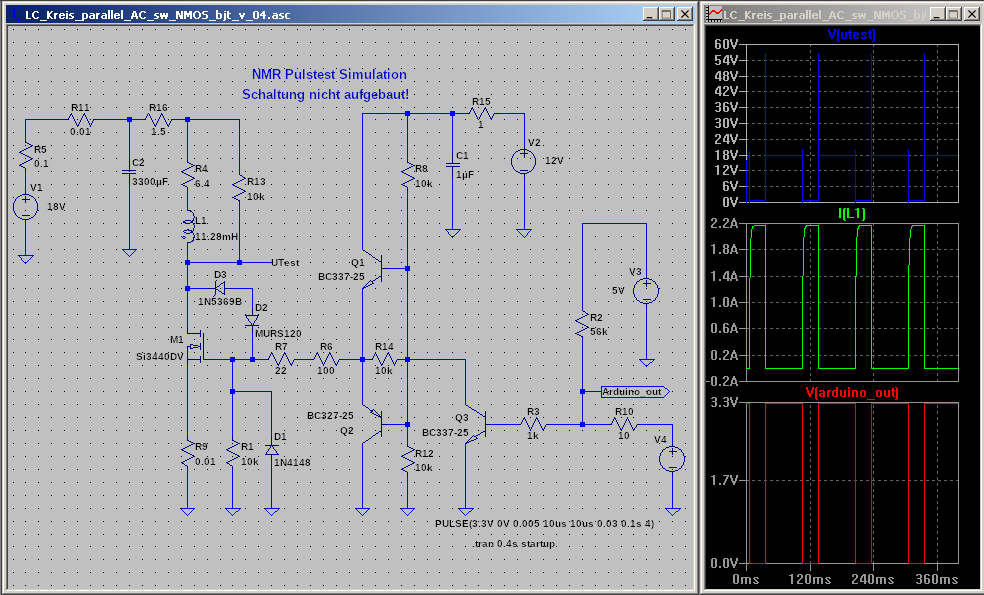

Das Prinzip bei Thomas Rapp habe ich mir angesehen. Denke da wären ein
paar Unterschiede.
In der ersten Phase wird dort das Magnetfeld aufgebaut. Das bleibt
einige Zeit an, bis sich alles stabilisiert haben müßte. Dann wird
abgeschaltet. Über die Widerstände wird erreicht das in ein paar ms die
Energie aus der Spule entladen ist. Erst nach Ablauf dieser Zeit wird
die Spule auf den Verstärker geschaltet.
Bei Deiner Schaltung dürfte die Entladung der Spule noch nicht ganz
abgeklungen  sein, so dass noch ein Anregungsimpuls auf den Schwingkreis
kommt.
Bei Dir mit 16V, 12mH und 6 Ohm fließen rund 2,6A. Würde der Impuls über
die Dioden als 1V ZD, oder eine Freilaufdiode, entladen, würde das rund
30ms dauern. t=L*I/U
Mit einer 10V ZD wurde das nur 3ms benötigen.
Vermutlich zieht der mechanische Schalter einen Lichtbogen. Der heiße
Kontakt haut beim Erreichen des anderen Kontaktes deshalb einen
Diracimpuls von einigen 100µV und µA auf den Schwingkreis. Das ist
Thermospannung, die beim Kontaktprall plus Erwärmung durch den
Lichtbogen eingebracht wird.
Die Zweifel, dass die Experimentatoren in Wirklichkeit die Resonanzen
ihrer Filter gesehen haben, hatte ich immer schon, seit ich vor über 20
Jahren die ersten Beschreibungen von Aufbauten dieser Art im Internet
gesehen habe.
Dort hatte man aber nicht mit 20ml Probeflüssigkeit gearbeitet, sondern
mit dem Zehn- bis Zwanzigfachen. Ein paar dB sollte das bringen.
Das entspricht der CW-NMR und hat, besonders bei so schwachen
Magnetfeldern,  leider eine sehr schlechte Empfindlichkeit.
Gewöhnlich hat man dafür separate Spulen für Anregung und Detektion
verwendet, deren Achsen senkrecht zueinander und zur Richtung des
Magnetfeldes standen. Wenn man die Spulen pingelig genau justiert, kann
man eine gute Entkopplung der Wechselfelder erreichen. Sonst sieht man
eh nichts.
Mit der magnetischen Feldstärke steigt nicht nur Präzessionsfrequenz (=
der Energieunterschied zwischen den parallel und antiparallel zum
Magnetfeld ausgerichteten Kernspins), sondern auch die Polarisation
(Anzahl der ausgerichteten Teilchen), so dass bei so geringem Feld kaum
ein Effekt nachweisbar ist.
Der einzige Vorteil des Erdmagnetfeldes ist, dass es von Haus aus sehr
homogen ist, sofern man es nicht durch nahe Eisenteile stört.
https://de.wikipedia.org/wiki/Kernspinresonanzspektroskopie#Empfindlichkeit_der_NMR-Spektroskopie
könnte?
Mehr Probenvolumen, viele Amperewindungen/m, kein Resonzkreis dort, und
vermutlich ist ein gesättigter Kohlenwasserstoff (Paraffin, Polyethylen)
besser geeignet als Wasser, bei dem die Protonen wegen der
Wasserstoffbrücken nie genau wissen, zu welchem Molekül sie gehören.
Die Dauer des Magnetisierungsimpulses sollte einige Sekunden betragen,
denn  die Linienbreite wird vermutlich in der Gegend von 1 Hz oder
weniger liegen. Entsprechend lange dauert dann auch der Aufbau der
Polarisation und ihr Zerfall.
Vielen Dank für eure rege Teilnahme an dem Problem und eure Tipps und
Hinweise.
@Dieter: Du meinst also ich soll meine beiden UF4007 Dioden gegen z.b.
10V-Zenerdioden tauschen um die schwingzeit zu reduzieren? So habe ich
das Faradaysche Induktionsgesetz auch noch nie umgeschrieben gesehen...
Die Polarisation müsste bei mir eigentlich ausreichend sein, da ich bei
16V rund 35 mT flussdichte habe. Thomas Rapp schreibt etwas von 10 mT.
Der hat aber scheinbar ein größeres Volumen als ich. Für die
Polarisation lasse ich rund 5-10 Sekunden den Strom durch die Spule
fließen.
Mich wundert auch die lange relaxationszeit im erdmagnetfeld im Bereich
von Sekunden. Dachte immer, dass wäre deutlich kürzer. Ich werde einmal
meinen Verstärker mit dem funtionsgenerator testen, nur bin ich leider
im Moment krank und kann/sollte nichts tun.
Habe auch schon Alexander Mumm
(http://www.alexmumm.de/pgProtonMagnetometer_de.htm) kontaktiert.
An diesem sehr simplen NMR-Aufbau habe ich mich ursprünglich orientiert:
https://youtu.be/wT5hJshhLhI
https://youtu.be/zSnJietN4OM
Der Autor erwähnt hier leider überhaupt nichts vom großen signal des
schwingkreises. Im Video hört man aber ohne Wasser keinen kurzen Ton. Ob
das alles mit rechten Dingen zugeht ist fraglich.
Auch weiß ich nicht, ob das Material der Wasserflasche eine Rolle
spielt. Ich verwende im Moment ja eine Glasflasche...

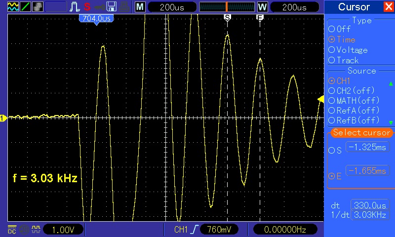

In der angehängten Abbildung (Quelle:
https://www.researchgate.net/publication/238742630_Construction_of_a_Proton_Magnetometer/figures?lo=1)
erkennt man aber wenigstens die Schwingung des Schwingkreises nach dem
Abschalten bei einer etwas niedrigeren Frequenz und dann erst das
eigentliche NMR-Signal bei einer etwas anderen Frequenz...
Danke nochmals für eure Hilfe...

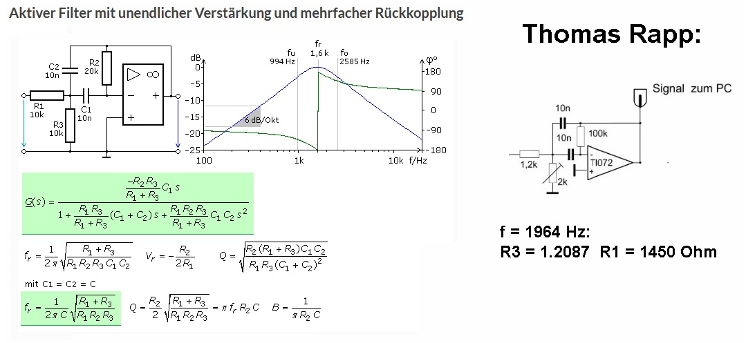

von Wolfgang (Gast)
> Dann würde ich bei
Vergiss diese akademischen Werte. Kaufbare Kondensatoren haben eher
Toleranzen von einigen Prozent, falls du nicht gerade auf Exoten stehst.
Wenn du sowieso OPs in der Schaltung hast, gibt es deutlich
ausgefeiltere Filter als passive Hoch- und Tiefpässe.
https://www.aktivfilter.de/bandpass-mit-mehrfachgegenkopplung.php
https://www.aktivfilter.de/sallen-key-tiefpass.php

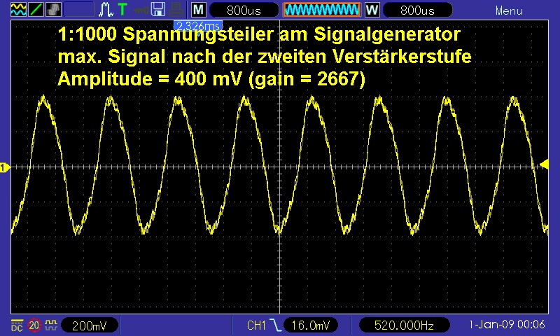

Danke Wolfgang, schaue ich mir an...

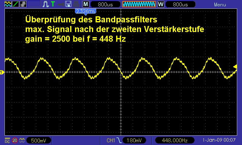

Was macht man, wenn man krank ist? Genau, man tüftelt weiter an seinen

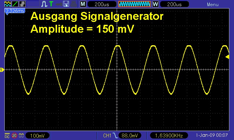

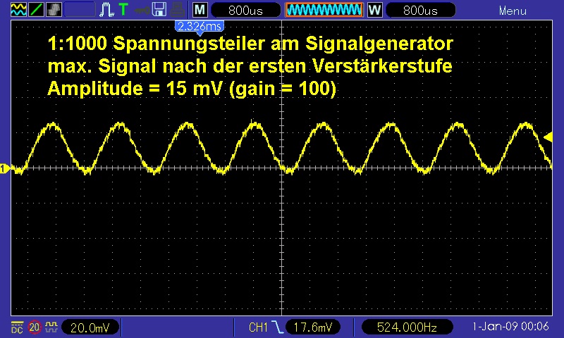

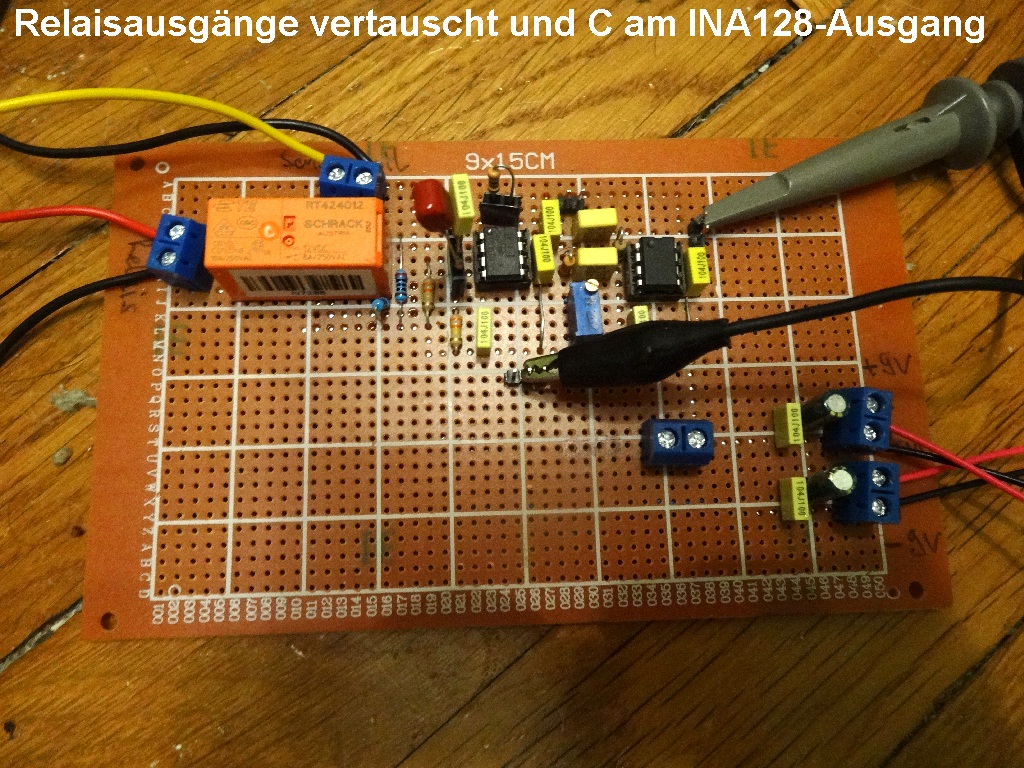

Projekten. Habe mir nun den Verstärker vorgenommen und ihn auf seine
Funktion hin überprüft. Ausgangssignal war ein Sinus mit 150 mV
Amplitude am 1:1000 Spannungsteiler, also mit einer Amplitude von 150
µV. Das maximale Signal nach der ersten Verstärkerstufe besitzt eine wie
zu erwartende Verstärkung von 100.
Nach der zweiten Verstärkerstufe passt das Signal eigentlich auch noch
recht gut. Die Verstärkung ist dann aber wie gewünscht von der Frequenz
abhängig.
Diese besitzt im Bereich um die 1800-1900 Hz in der Tat ihr Maximum und
beträgt bei 448 Hz 2500x, bei 1925 Hz 4667x und bei 4257 Hz nur noch
3000x.
Von daher scheint der Verstärker einmal das zu tun, was ich von ihm
erwarte...
von Helge (Gast)
Mehr Spannung durch Z-Diode halte ich auch für eine gute Idee. Mir fiel
auch auf, daß im paper der eingang mit 3kOhm abgeschlossen ist.
Vielleicht bekommt man die gespeicherte Energie mit so einer Kombi auch
brauchbar raus.
@Helge: Danke. Welches Paper meinst du genau?

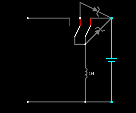

Das ist nur mit dem Energiesatz zu verstehen.
Energie in der Spule: W=0,5*L*I²
Energie des Flybacks: W = Integral über U*I(t)
Vereinfacht, weil der Stromverlauf als Dreieck angenähert werden kann:
W=t*U*0,5*I_max
Daraus folgt, höhere Spannung kürzere Pulszeit.

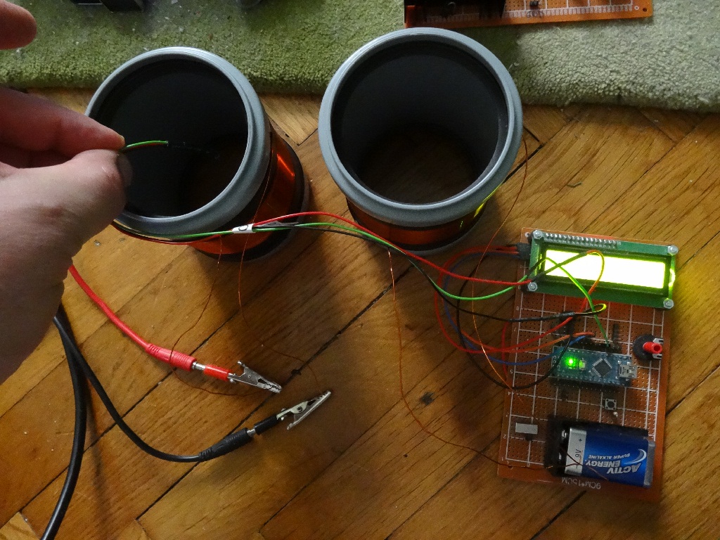

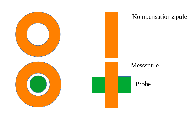

Wegen der Anregung durch das Kontaktprellen, erscheint es auch sinnvoll
zwei Spulen zu verwenden.
von Bernd K. (bkohl)
Evtl. ist es sinnvoll die Spule nach Anregung im aperiodischen Grenzfall
eine gewisse Zeit abzuschliessen?
Zur Schaltung von Rapp-Instruments.
Bei einem C von 39 nF wären als Parallelspule ca 162 mH notwendig, um
auf
eine Resonanz bei ca 2 kHz zu kommen, was mir bei dem gezeigten Sensor
seltsam vorkommt.Ob C wirklich so klein gewählt ist oder werden muß?
Der Abstand zweier Messungen ist grob ca 5 sec, die Zeitaufteilung
für Polarisierung, Pause und Nachweis der Resonanz ( Messung )
ist sicher eine Kunst für sich.

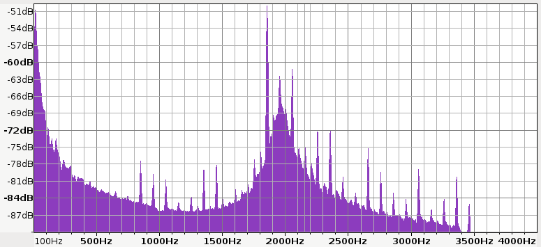

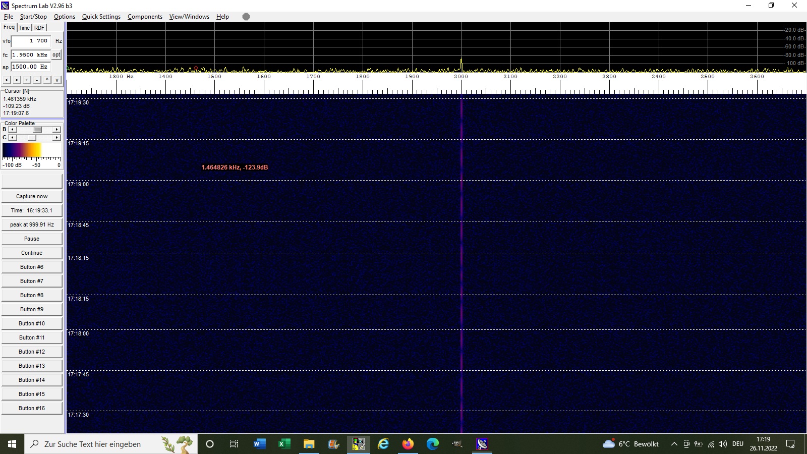

Im Bid ist das Spektrum der gesamten Datei Suedpark3.wav verwendet,
das Signal ändert sich innerhalb dieser Zeit allerdings mehrfach.
Es sollten daher nur einzelne Teile der Datei für die FFT verwendet
werden.Die Filterkurve sollte dem aktiven BP-Filter mit OP-Amp
entsprechen.

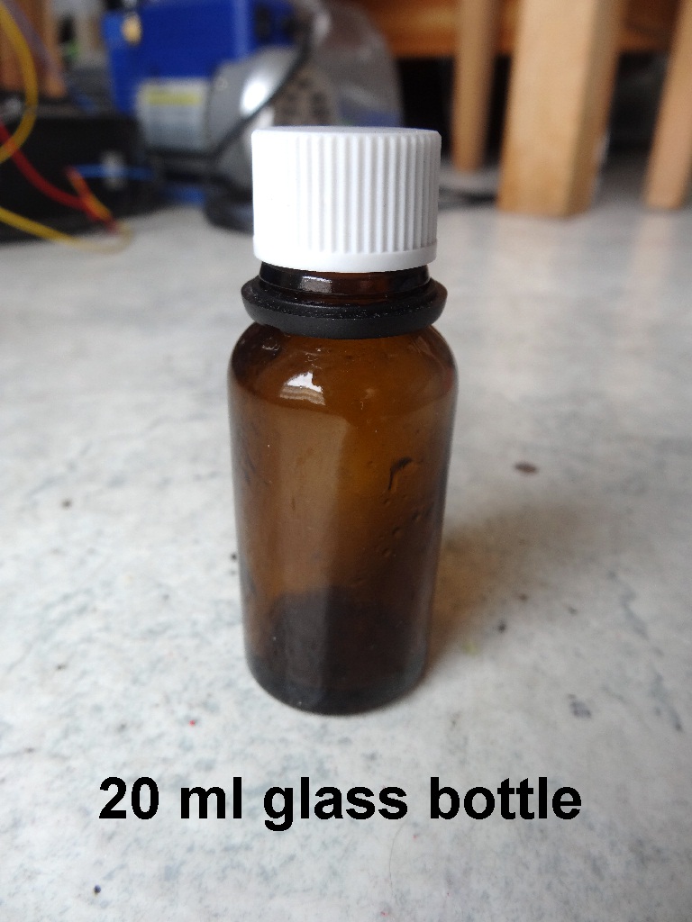

Glas und PTFE ist unverdächtig.
Nur sollte, wenn du den "Nulleffekt" messen willst, die Flasche und der
Spulenkörper nicht gerade aus Wasserstoff haltigen Materialien
(PE,PP,PVC,PET,Holz,Papier) bestehen.

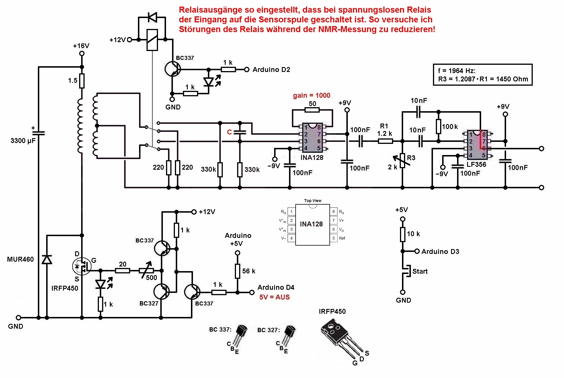

Schau mal im Keller, ob  da noch ein Fernseher  mit BU508 oder so in der
H-Endstufe rumsteht.
https://www.pollin.de/p/hochspannungs-leistungstransistor-bu2527aw-130440
Sonst muss Muttern eben einen der IGBT aus ihrem Induktionskochfeld
opfern. Die sind auch einfacher anzusteuern.
https://www.pollin.de/p/international-rectifier-igbt-irgb4064dpbf-131188
von Jester (Gast)
Die Herren W. D. S. Ruhunusiri und M. K. Jayananda hatten sich in 2008
mit der Konstruktion eines Protonen Magnetometers beschäftigt.
Zum Sensor schreiben die Beiden:
"The heart of the proton precession magnetometer is the sensor which
consists of a coil of copper wire wound around a container filled with a
proton rich material such as water. From the various configurations
available for the sensors, dual solenoid configuration was selected due
to its property of cancellation of noise generated outside the coil."
Vielleicht der wichtigste Satz in deren Paper:
"The main difficulty that had be faced in the development of this
instrument was the low signal to noise ratio of the precession signal.
The approach used in overcoming this difficulty was to digitize the
signal and employ digital signal processing techniques..."
Kuck da:
https://www.researchgate.net/profile/Suranga-Ruhunusiri/publication/238742630_Construction_of_a_Proton_Magnetometer/links/00b7d52bb1bd903443000000/Construction-of-a-Proton-Magnetometer.pdf?origin=publication_detail
Vielen Dank für die rege Teilnahme und eure wertvollen
Tipps/Hinweise/links.

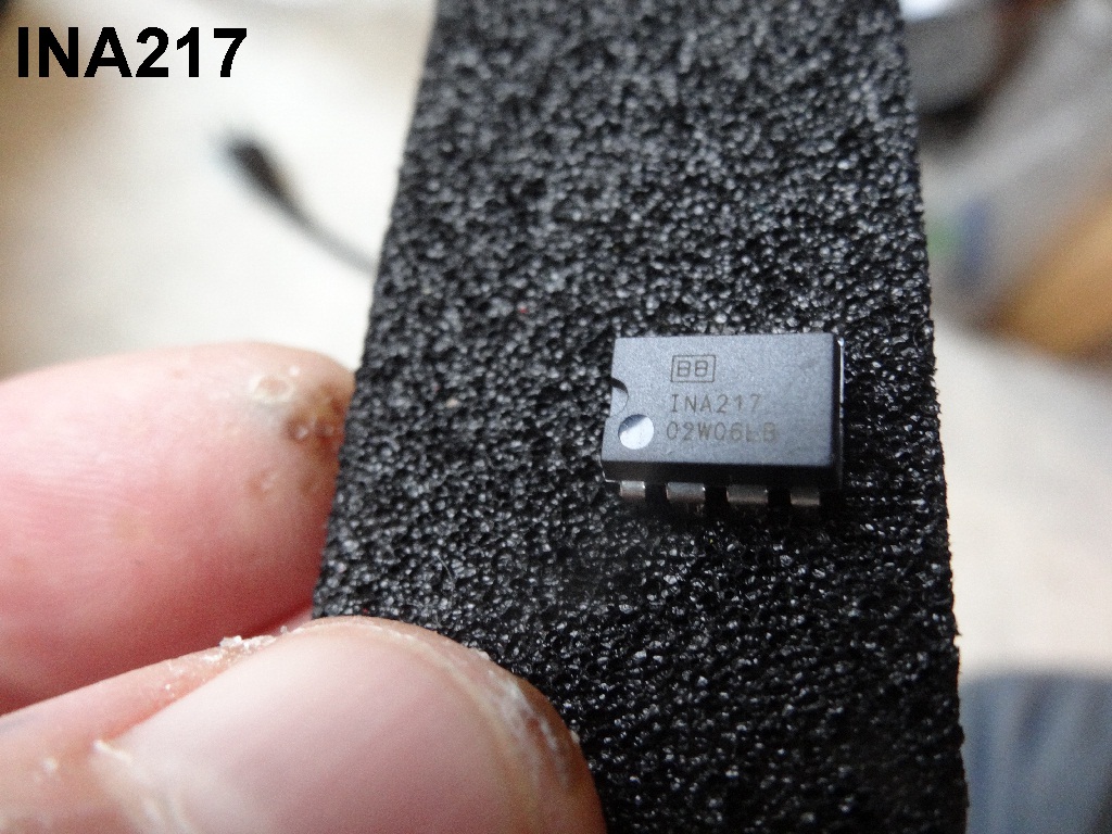

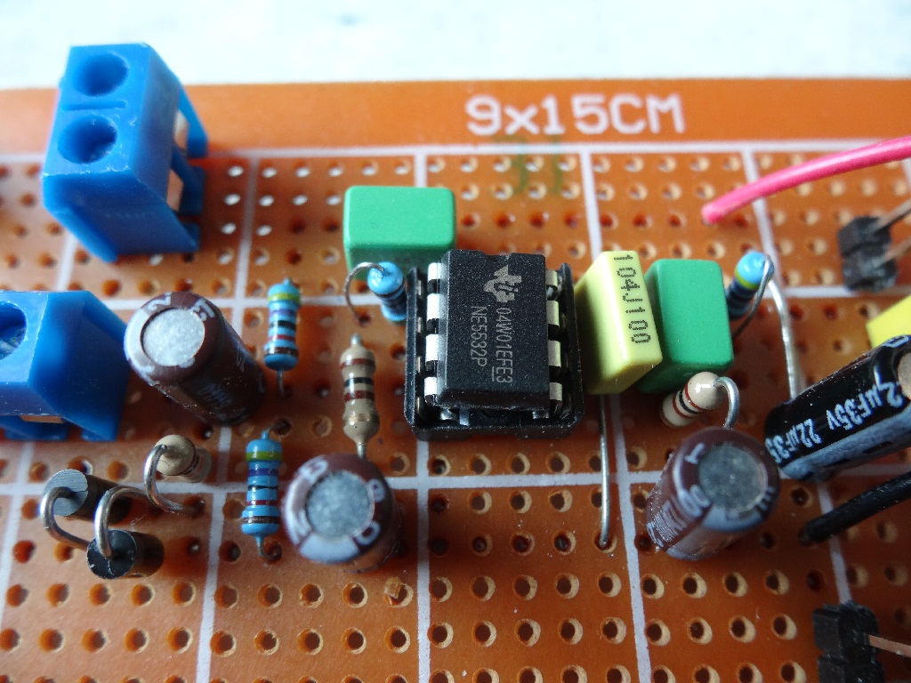

Ich habe mir bei Conrad den LT1115 nochmals bestellt, da ich nicht
sicher bin, ob meine aus China stammenden Exemplare nicht fakes sind.
Den Verstärker habe ich auch umgearbeitet. Verwende jetzt nur in der
ersten Stufe den LT1115, danach einen LF356 für den
Bandpassfilter-Verstärker und am Ende zum Ansteuern des 2 kHz-Piezos
einen LM386.

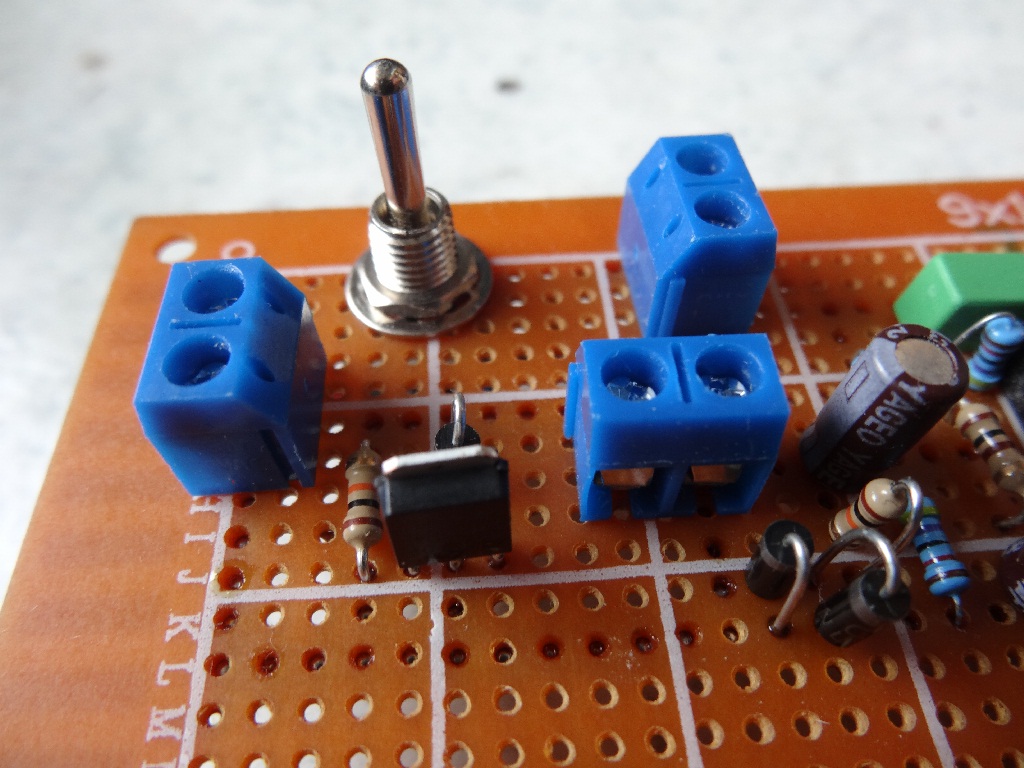

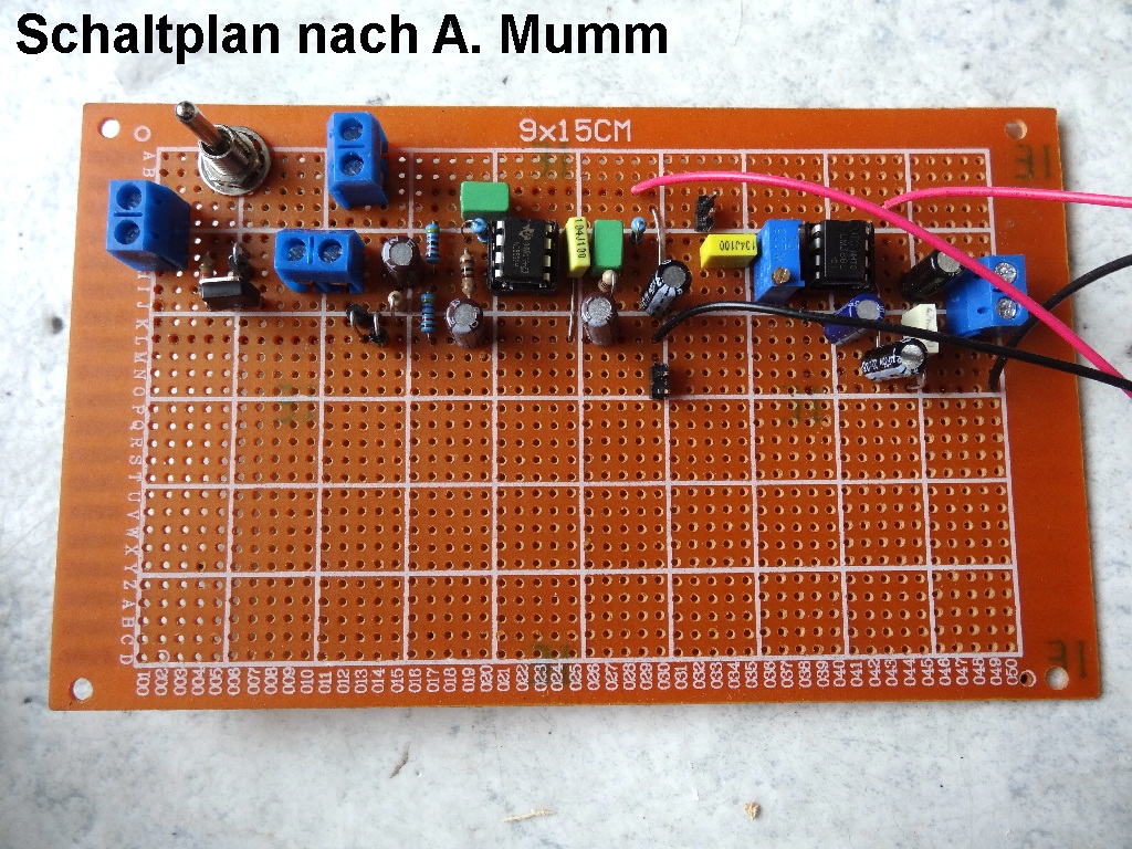

Von Alexander Mumm (http://www.alexmumm.de/pgProtonMagnetometer2_de.htm)
habe ich auch einige wertvolle Tipps erhalten. So werde ich es mit einem
Schalter mit Mittel-Aus-Stellung probieren. In dieser Stellung soll dann
ganz ohne Relais die Spule über die 22 V Zenerdiode "entladen" werden,
bevor sie an den Verstärker gekoppelt wird. Wenn dies nicht
funktioniert, kann ich ja noch immer einen Arduino dafür verwenden.
Der ICL7660 kommt auch weg, dafür verwende ich einen zweiten 9V-Block.
Ziel: Im Grunde möchte ich nur das kurze "Ping" hören können. Da das
menschliche Ohr sehr sensitiv ist, besteht eine hoffentlich gute Chance,
dieses 2 kHz-Signal im Rauschen doch zu hören. Mal schauen...

Gestern habe ich die "neue" Verstärkerschaltung gelötet und gleich
getestet. Der Bandpass funktioniert super. Habe ihn am Signalgenerator
hängend mittels 2 kOhm-Poti so eingestellt, dass die Amplitude bei rund
1950 Hz maximal wird.
Dann habe ich die Spule angeschlossen und wohlgemerkt im Wohnzimmer
einen ersten Testlauf unternommen. Man erkennt wieder den sehr starken
"Schwingkreisausschlag". Entscheidend ist sind ja dann die Signale
danach. Hier kann ich leider im Moment keinen Unterschied mit/ohne
Wasser feststellen. Das Problem ist, dass ich ein relativ starkes
Rauschen im Bereich um die 100 mV nach dem zweiten Verstärker bekomme.
Dies lässt dann den LM386 dauerhaft durchsteuern und ich erhalte einen
Dauerton. Von einem einzelnen "Ping" ist leider noch meilenweit nichts
zu hören.
Woher könnte dieses Rauschen kommen? Handelt es sich überhaupt um
Rauschen?
Jetzt warte ich einmal den hoffentlich originalen LT1115 von Conrad ab
und werde schauen, ob das Rauschen zurückgeht. Dann muss ich noch einige
weitere Teile wie 9V-Batterieclips u.a. besorgen...

Zum Bild NMR_Erdmagnetfeld_183.jpg, wenn die Möglichkeit besteht
würde ich versuchen das Spektrum anzusehen, irgendwelche Störungen
werden durch die Spule wohl immer aufgefangen werden.Wie das hier in
etwa aussieht nochmal als Beispiel.Es ist auch sehr davon abhängig wie
die Spule ausgerichtet ist, wenn ich es richtig verstanden habe wäre
Ost-West-Richtung erforderlich.

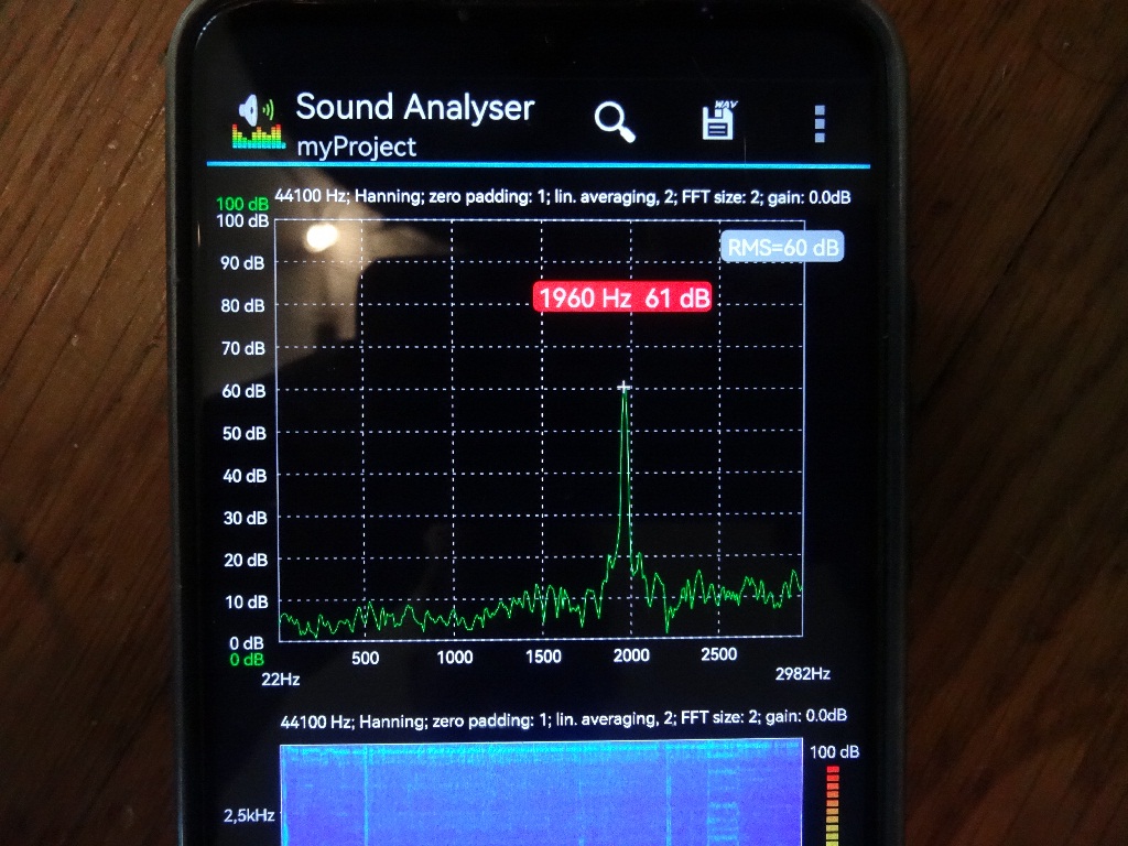

Hier die beiden Frequenzspektren, einmal beim Laden der
Polarisationsspule (also entkoppelt vom Verstärker) und dann noch bei an
den Verstärker angeschlossener Spule. Da sieht man dann halt schon den 2
kHz-peak. Genau den höre ich als quasi Dauerton und er kommt leider
absolut einem "Ping" in die Quere...
Der Piezosummer stört auch gehörig. Halte ich ihn in die Nähe des
Eingangs, so steigt das Rauschen massiv an. Ich habe ihn deshalb mit
BNC-Kabel an den Verstärker angeschlossen. Dadurch bekomme ich das
Rauschen aber auch nicht unter 100 mV.
Wie ich den wegbekomme, muss ich erst schauen. Hoffentlich ist alles
außerhalb der Wohnung deutlich besser.
Die Spule ist natürlich Ost-West ausgerichtet, Bernd ;-)
> Rauschen?
Ich fürchte, dass es netzsynchrone Störimpulse sind ...
Ich gehe davon aus, das die Störungen magnetisch eingefangen werden.
Wie wäre es mit Kompensations-Spulen? Z.B. vor und/oder nach der
Detektonsspule angeordnet. Die fangen das gesamte Spektrum ein. Vom
Signal subtrahiert bringt es bestimmt einige dB Verbesserung.
Bernd
Um solche externen Störungen zu kompensieren, verwenden viele zwei in
Serie miteinander verbundene Sensorspulen mit entgegengesetztem
Wickelsinn...
Obwohl ich dann nicht genau verstehe, warum sich eine magnetisch, also
durch Induktion eingefangene externe Störung wegsubtrahiert. Ob das
Signal von außen (Störung) oder innen (NMR-Signal) kommt ist doch
eigentlich egal oder?
verstehe ich auch nicht. Deswegen schrieb ich ja, "vor und/oder nach der
Detektonsspule angeordnet" die NMR-Wirkung muss in der Detektionsspule
stärker sein, als in der Kompensationsspule.(räumliche Nähe) Wäre schön,
wenn Du es damit hinbekommst, denn für ein Studentenexperiment muss es
im Hörsaal funktionieren und möglichst offen sein. (keine Abschirmung).

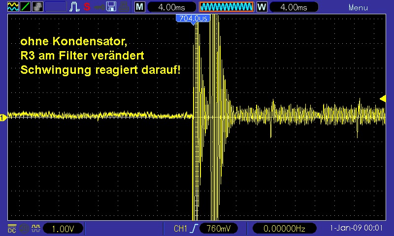

Jetzt habe ich einmal zum Spaß den Schwingkreiskondensator (576 nF)
ausgebaut und ich erhalte nach dem Polarisieren eigenartigerweise wieder
eine Schwingung im Bereich von 2 kHz. Was ist denn hier bitte los?
Die Spule kann doch nicht mit ihrer Eigenkapazität wieder genau eine
Frequenz im Bereich um die 2 kHz haben? Das wäre doch ein ziemlicher
Zufall. Was sagt ihr zu dem Verhalten? Damit ich sichergehen kann, dass
das Wasser hier keine Rolle spielt, habe ich es mit und ohne Wasser
probiert und ich erhalte in beiden Fällen diese 2 kHz-Schwingung. Bin
mit meinem Latein ehrlich gesagt am Ende...
von KM (Gast)
>und ich erhalte ... eigenartigerweise wieder eine Schwingung im Bereich von 2
kHz.
Ich würde sagen deine Verstärker/Filterschaltung schwingt da.
Verändere testweise die Filterfreq. des 2ten OpAmps und schau ob deine
Schwingung dieser Freq. folgt.
Wenn ja, entkopple die Versorgungsspannung des 1. OpAmp besser vom Rest,
LM386 runter vom Board und achte auf die GND Leitungsführung.
Nach dem Bild steht links unten 1. Jan 09 00:22. Wiederholt das Oszi ein
Bild aus dem Speicher statt der Messung?
Mechanische Resonanz des Spulenkörpers?
Die externe Störung ist sehr weit weg. Das Signal der wenige Zentimeter
auseinanderliegenden Spulen unterscheidet sich nur gering. Der
Pegel-Unterschied des Signals des nahen Messkörpers ist groß.
Falls der Aufbau von Bild "NMR_Erdmagnetfeld_144.jpg" noch aktuell
ist, hätte ich eine Idee.Der Eingang NMR-Signal ohne Kabel
offen, damit möglichst nichts empfangen wird.Die Beschaltung des LM386
könnte ein Problem sein.Vielleicht muß am Eingang ( Pin 3 ) ein
Widerstand von 10 kOhm auf Masse gehen, es wäre aber trotzdem volle
Laustärke.Für eine Lautstärkeregelung kann ja später ein Poti verwendet
werden.
Der Ausgang ( Pin 5 ) mit einem Elko 220 uF (angegeben sind 250uF) in
Reihe beschaltet, als ständige Last sollten auch 100 Ohm
reichen.Parallel
dazu geht ja ein Kopfhörer oder für Messungen Oszi.
Es sollte dann ein ruhiges, möglichst geringes Rauschen geben, hoffe
ich.
@Dieter: Danke für deine Hinweise. Ich habe jetzt die Verstärkung des
LM386 auf 20 gesetzt (Pin 1 und Pin 8 nicht verbunden). In Serie zum
Ausgang hängt nun auch ein 220 µF Kondensator. Einen Widerstand parallel
zum Eingang könnte ich aber noch probieren. Obwohl ich ja das Rauschen
bereits nach dem 2ten OPV habe und nicht erst nach dem LM386. Der
bekommt nur das 100 mV Rauschen ab...
@KM:
Der Tipp war goldrichtig, vielen Dank dafür. Die Schwingungen ohne
Kondensator kommen vom 2ten OPV, dessen Bandpass ja auf 2 kHz
eingestellt ist. Stelle ich diesen auf z.B. 4 kHz ein, so besitzen die
Schwingungen auch diese 4 kHz.
Irgendwie trete ich mit dieser Schaltung aber auf der Stelle. Ich habe
zum Beispiel parallel zur Spule eine 24V Zenerdiode verbaut. Dadurch
wurden die Schwingungen komischerweise überhaupt nicht geringer.
Und das Problem mit dem Rauschen, welches sein Maximum genau im
Frequenzbereich des NMR-Signals hat, macht mir eine Detektion des
Nutzsignals wohl unmöglich. Wie gesagt, ich höre im Moment nach der
Polarisation aus dem LM386 quasi einen Dauerton um die 2 kHz.

Wenn alle Stricke reißen und ich nicht mit dieser Schaltung weiterkomme,
schwenke ich auf jene von Thomas Rapp um. Der verwendet eine getrennte
Polarisations- und Sensorspule, einen Instrumentenverstärker (Ich würde
den INA128 nehmen, den habe ich bereits zuhause) und dann noch den
Bandpassfilter/verstärker von oben und eben Arduino. Damit schließt er
die Sensorspule erst an den Verstärker nach 10 ms über ein Relais, wenn
die induzierte Energie wieder draußen ist.
Links: https://www.rapp-instruments.de/Magnetics/ppm/ppm.htm
https://www.rapp-instruments.de/Magnetics/ppm/images/circuit.pdf

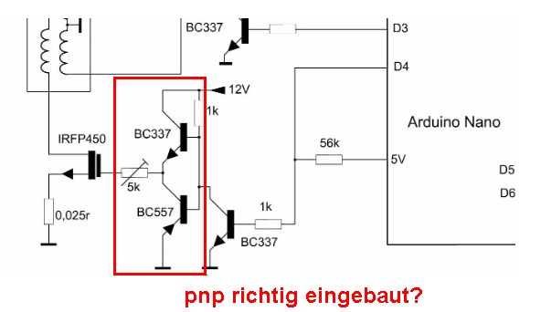

Eine Frage zum Schaltplan hätte ich gleich: Stimmt der pnp-Transistor so
in der Schaltung, wohl nicht oder? Das ist doch ein Gegentaktverstärker
oder?

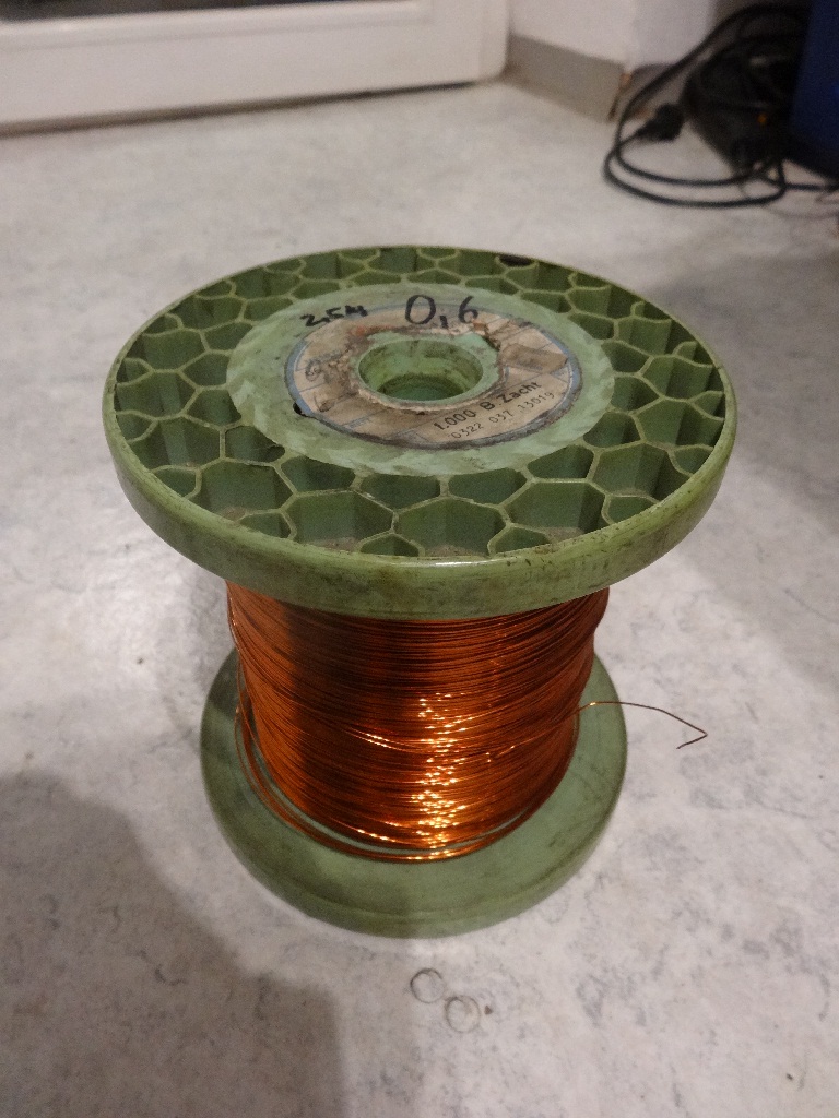

Da ich dann eine neu Spule benötige, habe ich mir in den letzten Tagen
gebraucht 0.3 mm (1.25 kg) und 0.6 mm (2.4 kg) Kupferlackdraht gekauft.
Ich bräuchte halt eine bessere Wickelmaschine. Bisher habe ich die
Spulen mit der viel zu schnell drehenden Bohrmaschine gewickelt. Das
wird erstens nicht schön und zweitens habe ich keine Kontrolle bzgl. der
Anzahl der Windungen...
Da ist sicher Emitter und Kollektor beim BC557 vertauscht.Der 5k Trimmer
dürfte auch vom Wert her zu groß sein, im Beispiel vom mc-forum sind 20
Ohm, fest so genau wirds nicht sein müßen.Der IRFP450 im Rapp-Beispiel
kann 500 V Drainspannung, eine Spannungsbegrenzung mit einer Z-Diode ist
dort nicht eingezeichnet.
Diskreter Treiber 2b
https://www.mikrocontroller.net/wikifiles/0/05/Beispiel_LS_Treiber_1_2.png
https://www.mikrocontroller.net/articles/Treiber

Bei deiner Schaltung hast du wegen der hohen Gesamtverstärkung zwei
potentielle Rückkopplungspfade:
- magnetisch
grössere Ströme (vor allem im LM386/Piepser) koppel natürlich wieder
zurück
in die Sensorspule.
- elektrisch
Ist die Versorgungsspannung des Eingangsverstärkers nicht sehr gut
von der 2.ten Stufe entkoppelt (Stichwort PSRR, zusätzliche RC oder LC
Siebung) werden diese Schwankungen wieder erneut verstärkt.
Das gleiche gilt auch wenn die Einkopplung über die GND Leitung erfolgt.
von Andreas M. (amesser)
Dein Bandpass hat halt einen Gütefaktor von ca 6. Da ists wohl normal
das der schwingt. Wenn man die Schaltung ein bischen anders zeichnet,
dann ist dass im Prinzip ein Bridged T-Network. Das benutzt man in
Drummachines als Tonegenerator für die Toms :-)
Ich würde statt der 100k eher 10k nehmen und R3/R1 entsprechend wählen.
Weil die Amplitude viel zu klein ist.
Selbst eine gewöhnliche Diode, parallel zu Spule braucht etwa 0,5V,
bevor sie dämpfend wirkt. Und wenn die Amplitude der Induktionsspannug
unter 24V gefallen ist, wirkt die ZD nur noch wie normale Diode, d.h.
unter 1Vss hat sie keine Wirkung mehr.
Wegen der anderen Probleme, wie Schwingneigung, müsstest du mal den
gesamten Schaltplan, also ALLES, auch mit den Angstkondensatoren,
posten, und möglichst auch Fotos des Aufbaus.

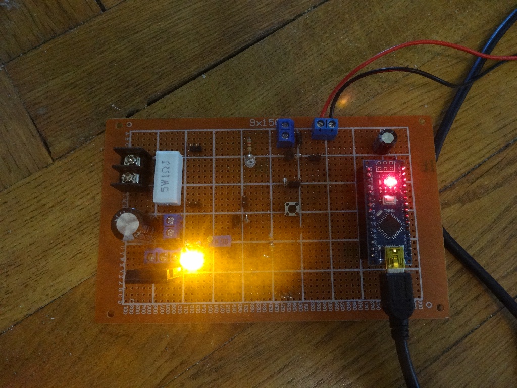

Danke für eure Mithilfe...
Hier der komplette Schaltplan inkl. Bild der Platine in hoher Auflösung.
Die Zenerdiode wurde mir ja hier vorgeschlagen, um die Energie schneller
im Schwingkreis abzubauen. Unter 22 V leitet die Zenerdiode in
Sperrrichtung überhaupt nicht mehr und kann dann bei dieser Polarität
überhaupt nicht mehr zur Entladung beitragen.
Ursprünglich hatte ich ja zwei antiparallele UF4007 Dioden am Eingang
zum Verstärker. Die entladen immerhin in beide Richtungen bis ca. 0.5V.
Die werde ich wohl wieder einbauen.
Die Schaltung nach Thomas Rapp habe ich auch schon fertig. Das
dazugehörige Arduino-Programm ist sehr simpel:
* Warten auf Tastendruck
* 1 sek Verzögerung
* 3 sek Polarisationsspule an
* Polarisationsspule aus
* entlade 10 ms lang die Sensorspule noch über GND
* verbinde die Sensorspule mit dem Verstärker
* messe für 5 sek das NMR-Signal
* Sensorspule wieder vom Verstärker getrennt
* Warte auf Tastendruck
> Die Zenerdiode wurde mir ja hier vorgeschlagen, ..
Anbei noch zwei Beispiele in ein Bild gepackt, wie diese verschaltet
werden können, um die Entladung zu beschleunigen. Da die ZD selbst auch
eine Rauschquelle ist, müßte diese auch über ein Relais verzögert wieder
weggeschaltet werden.
Diese Umwege sind aber nicht mehr notwendig, wenn die Schaltung nach
Thomas Rapp verwendet wird.
Als Versuch eine Simulation des Schalters, wegen der Spannungsspitze.
Vom IRFP450 habe ich kein Modell, die Simulation sollte mit den
angegebenen Bauteilen so NICHT gebaut werden.Im wesentlichen sind die
Dioden D1, D2 und D3 eingefügt als Überlebenshilfe für den Mosfet.
Als D3  könnte die 22V / 5W 1N5358B gehen, als D2 müßte eine 1N400x
reichen.Ich würde nur sehr drumm bitten, falls die Dimensionierung
grundlegend falsch ist, sich zu äußern.Der Spruch wie bei den
Lottozahlen "ohne Gewähr" hilft verstorbenen Bauteilen nicht mehr.
Der Strom durch die Spule wird auch vom RDS(on) des Mosfets beeinflußt,
der beim IRFP450 mit < 0,38 Ohm angegeben ist.
R13 ( 10k ) beschleunigt die Simulation wesentlich.
Danke für deine Bemühungen, Dieter...
Ich werde eine MUR460 noch parallel zum Mosfet einbauen. Und eine
Freilaufdiode parallel zur Polarisationsspule wäre wohl auch eine gute
Idee, oder?

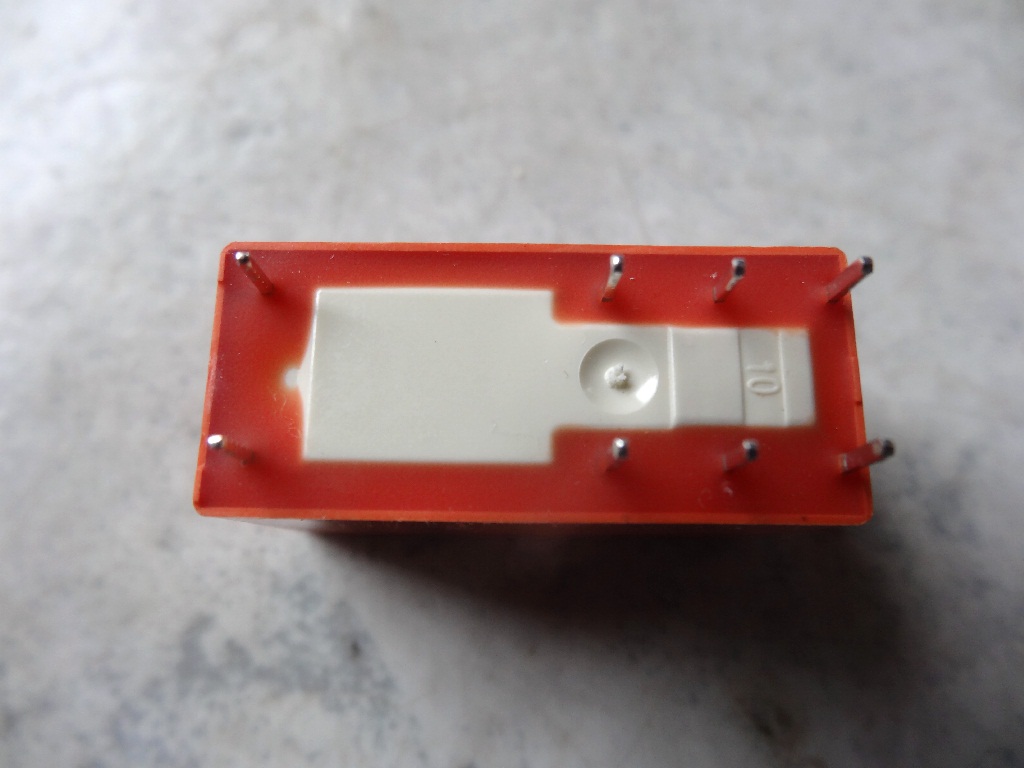

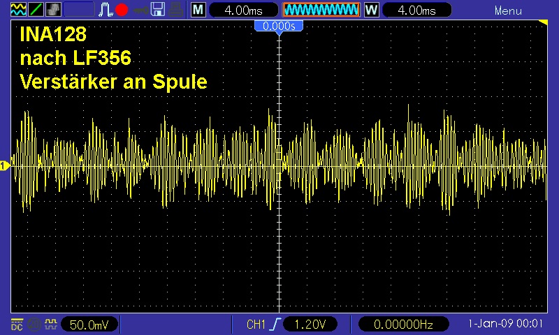

Habe heute noch einiges an der Rapp-Schaltung geändert. Zuerst habe ich
die Relaisausgänge vertauscht. Jetzt liegt die Sensorspule am Verstärker
an wenn KEINE Spannung am Relais anliegt. Auf diese Weise möchte ich
Störungen während der Messung vom Relais minimieren.
Dann habe ich einen sehr großen Offset von ca. -1V nach dem INA128
erhalten. Jetzt arbeitet ein 100 nF Kondensator zwischen erster und
zweiter Verstärkerstufe.
Liegen die Eingänge des Verstärkers über die beiden 220-Ohm Widerstände
an GND, so erziele ich nun nach dem zweiten OPV ein Rauschen von nur
noch 10 mV. Immerhin beträgt die Verstärkung bis dahin schon rund 40
000. Liegen die beiden Eingänge an der Sensorspule, so steigt das
Rauschen auf ca. 75 mV, wobei es primär aus einem 2 kHz-Signal besteht.
Der Schwingkreiskondensator mit 576 nF zur Abstimmung der Spule auf 2
kHz war dann natürlich verbaut.
Jetzt weiß ich natürlich nicht, ob dies vom Verstärker her bereits für
eine erfolgreiche Messung ausreicht. Mal schauen...
Als nächstes werde ich mich um die beiden Spulen kümmern. Blöd ist, dass
ich keine schöne Wickelmaschine habe, sondern alles mehr oder weniger
freihändig mit der Bohrmaschine mache. Da ich aber die beiden
Sensorspulen ident ausführen muss, werde ich um eine andere Lösung nicht
herumkommen.
Einen Gedanken hätte ich noch zu Bild NMR_Erdmagnetfeld_270.jpg,
im Display werden 4 ms / div ? angezeigt.Wenn möglich würde
ich einen viel größeren Zeitbereich wählen und dann FFT ausführen.
Bei einem nur kurzen Signalteil von Rapp ohne Spule dürfte das
zumindest auch ähnlich aussehen wie Bild NMR_Erdmagnetfeld_270.jpg.
Mit Spule am Eingang Bild NMR_Erdmagnetfeld_276.jpg siehts grob
ähnlich wie mein Signaltest aus, leider, mit vielen Störungen.
Zum Schalterteil mit Mosfet kann ich mich mangels Erfahrung
wie erwähnt nur wenig äußern, Simulation ist nicht Aufbau.
Statt der Freilaufdiode parallel zur Polarisationsspule wären
im Bild nmr_puls_simtest.png die Dioden D2 ( Diode ) und in Reihe dazu
D3 ( ZDiode ) am Mosfet gedacht.

Hast du schon mal das zu erwartende Signal bzw. SNR nachgerechnet,
Gleichung (1) bzw. (3) im zitierten Ruhunusiri/Jayananda-Paper?
Beim INA128 reden wir von 8 nV/sqrt(Hz), schon ein stinknormaler OP27
bietet, für deutlich weniger Geld, 3 nV/sqrt(Hz).
Aber ich wiederhole mich...
Ich würde parallel zur Spule eine kleinere Festkapazität legen, so dass
sich eine Resonanzfrequenz von vllt 10kHz ergibt, und während der
Entmagnetisierungsphase mittels eines FET einen Dämpfungswiderstand
zuschalten, der für den Grenzfall der gedämpften Schwingung berechnet
bzw. eingemessen ist.  Dann ist nach vllt 200µs das Signal soweit
abgeklungen, dass man es auf dem Scope nicht mehr sieht, und nach ein
paar ms ist wirklich weg.

Andersrum wird ein Schuh draus. Was bringt dir ein
Instrumentenverstärker? Wieviel zig-€ willst du - oder besser, musst du
- in den "Sub-nV-Verstärker" investieren?
Nochmal meine Frage: Hast du schon mal das zu erwartende Signal bzw. SNR
nachgerechnet?

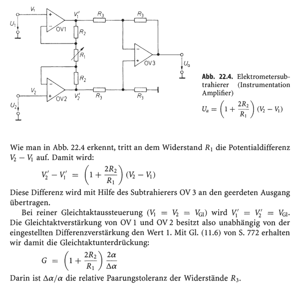

Der Vorteil eines Instrumentenverstärker liegt in den 2 HOCHOHMIGEN
Eingängen sowie der hohen Gleichtaktunterdrückung. Beides brauchst du -
je nach Schaltung - nicht.
Dafür hast du im Eingangsbereich ZWEI OPAmps, die beide zum Rauschen
beitragen. Ebenso hast du beim IAmp wenig Einfluss auf den Wert der
Widerstände R1, R2, die auch rauschen. Schon ein 62 Ohm-Widerstand
haut mit 1nV/sqrt(Hz) rein!
Ob's drauf ankommt musst du rechnen. Wie man das rechnet und wo die
Fallen sind, hatte ich dir in "PMI AN-14, Minimization of Noise in
Operational Amplifier Applications" aufgezeigt.
PMI AN-14, S. R. Jefferts & F. L. Walls sowie V. Janásek hast du dir
vermutlich noch nicht mal angeschaut - oder?
Hallo Christoph,
1. Wenn Deine beiden Teilspulen gleichermaßen mit dem NMR-Wasser in
Kontakt sind, wirst Du garnichts detektieren. Eine sollte das Wasser
detektieren und die andere deutlich entfernt sein. (quasi neben dem
Wasser)
2. Die Signalstärke steigt mit der Zahl der Windungen, die Bandbreite
sinkt aber entsprechend. Reizt Du das aus? Das könnte man ja mit einer
kleinen Anregungsspule (anstatt Wasser) und einem Signalgenerator mal
rausfinden.
Evtl. kann man einen alten Trafo dazu ausschlachten. (Ohne Trafoblech)
Viel Erfolg weiterhin, Bernd
Damit ich vom Laptop unabhängig bin und ein wenig die Verzögerungszeiten
abändern kann, habe ich noch ein Potentiometer auf der Lochrasterplatte
installiert. Damit kann ich das verzögerte Zuschalten des Verstärkers
zwischen 0 und 30 ms einstellen.

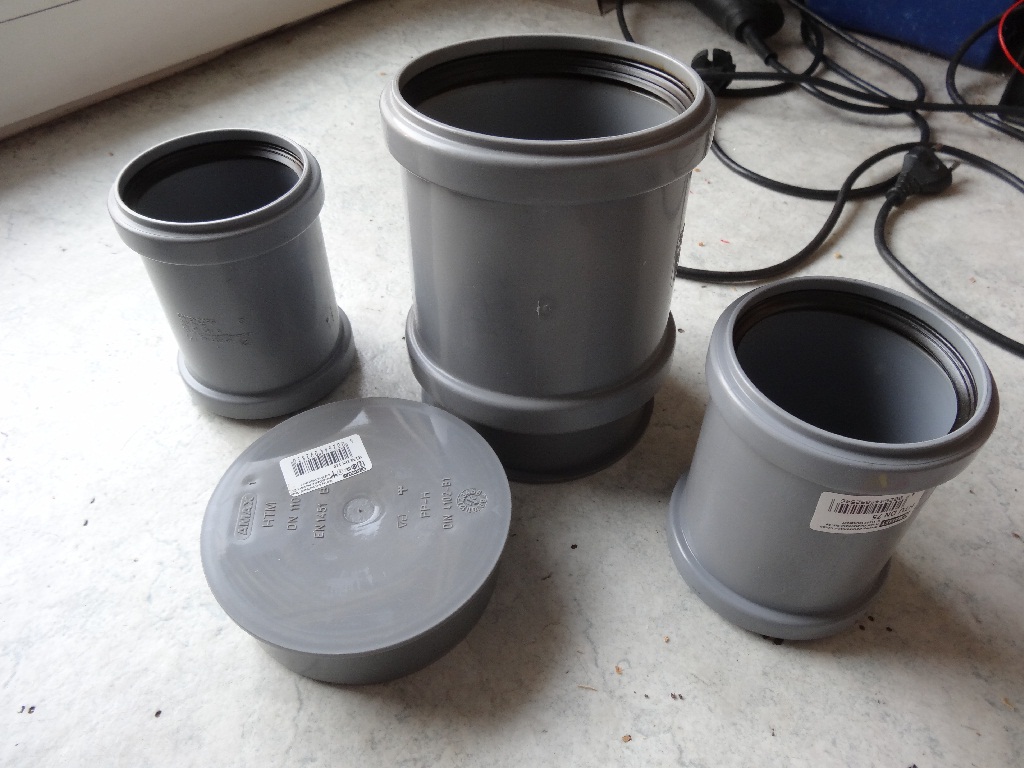

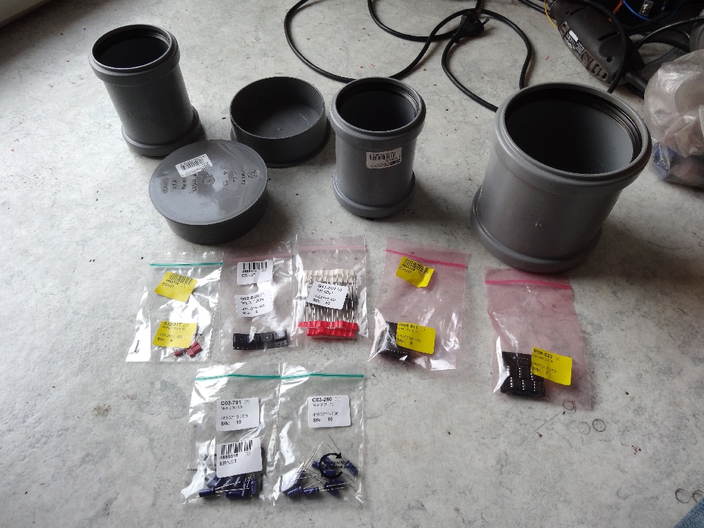

Bei RS-components habe ich zwei Stück INA217 zum wie ich finde günstigen
Preis von rund 18 Euro inkl. Versand bestellt. Diese haben bei 1 kHz ein
Rauschen von nur 1.3 nV/sqrt(Hz).

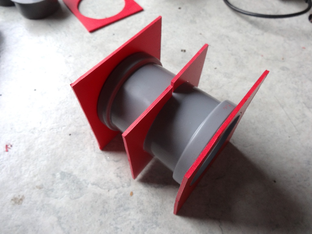

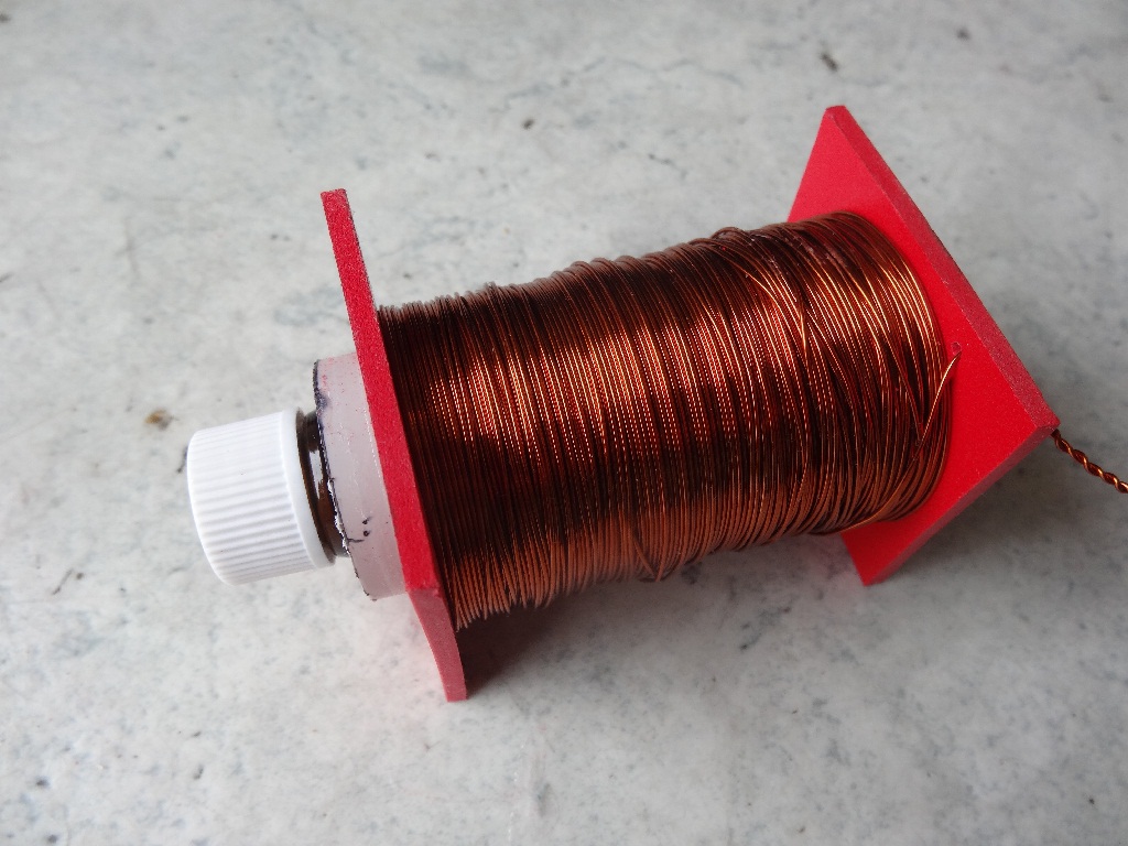

Link: https://at.rs-online.com/web/p/instrumentenverstarker/6604251

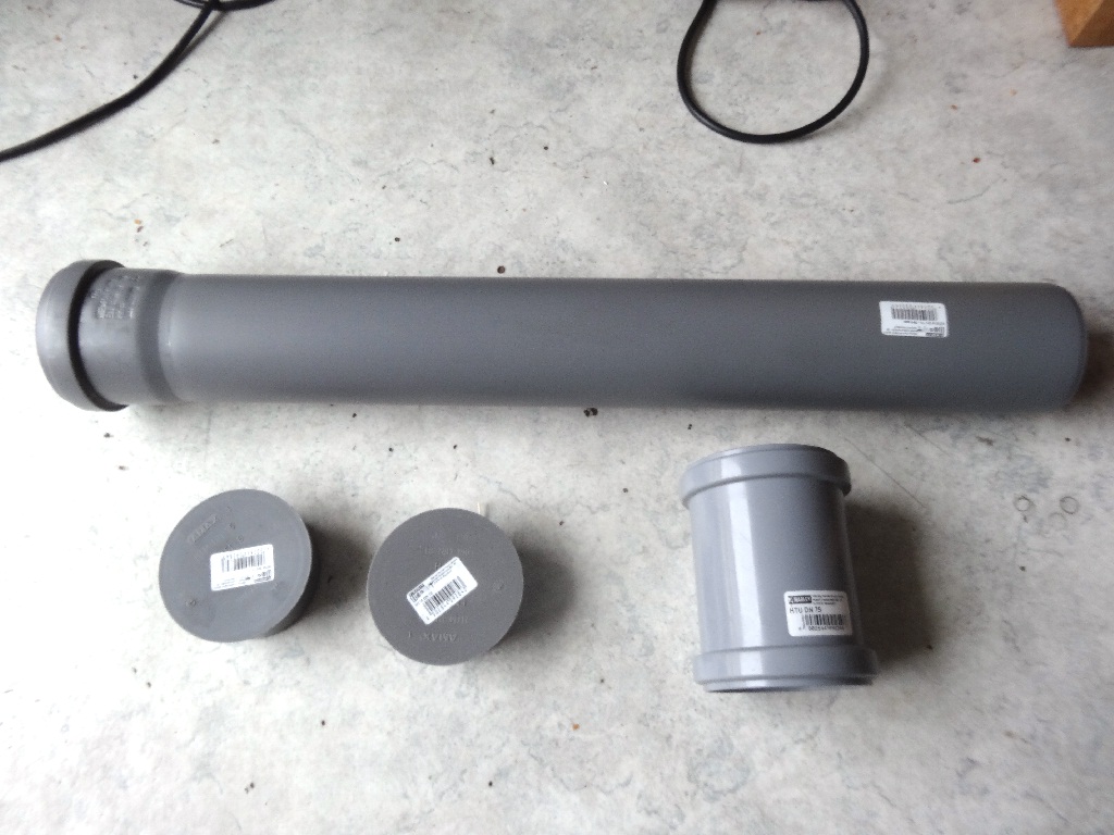

Die HT-Rohre mit 75 mm Durchmesser für die Spulen habe ich auch schon
besorgt. Beim Wickeln ist mir dann aber mein Sohn behilflich. Alleine

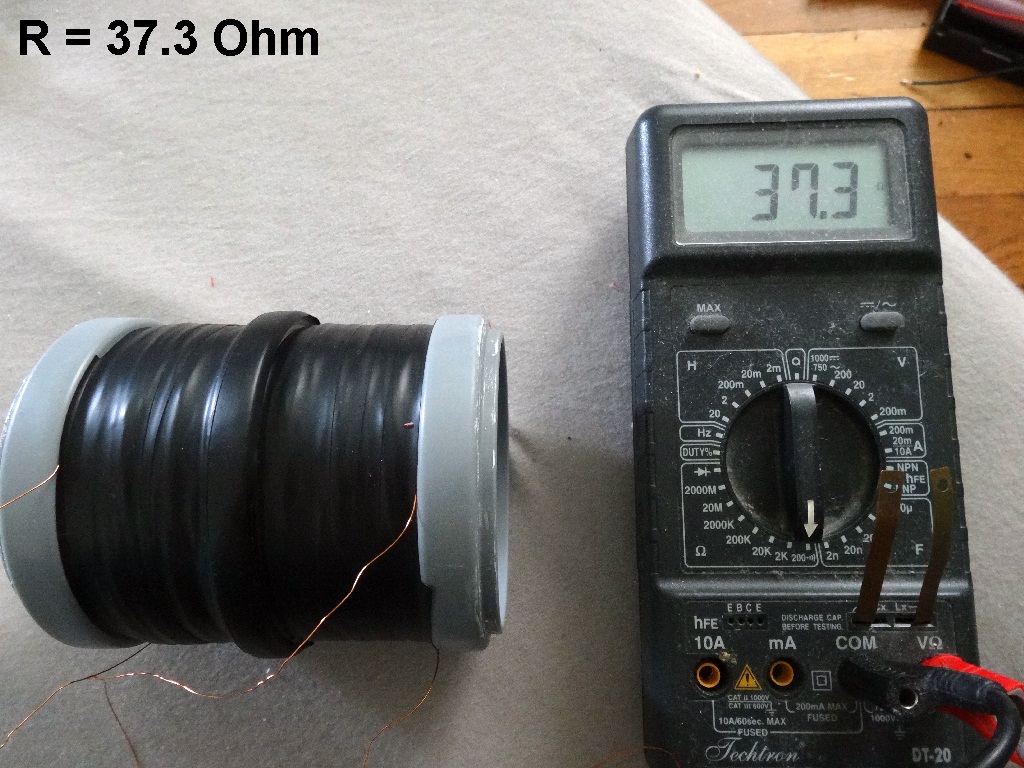

schaffe ich das nicht. Und einen langsam drehenden Akkuschrauber muss
ich mir auch erst ausborgen.
Den Widerstand des 0.6mm Kupferlackdrahts habe ich zu 59 mOhm/m
bestimmt. Wenn die Polarisationsspule 500 Windungen auf dem 80 mm Rohr
besitzt, komme ich auf einen Widerstand von 7.4 Ohm. Das ergibt bei
einer Spannungsversorgung mit 4 Stück 18650-Akkus eine Stromstärke von
2.16 A. Das hört sich nicht so verkehrt an.
Die Sensorspulen werde ich aber mit 0.3mm CuL-Draht wickeln, den ich
auch für dieses Projekt beorgt habe. Da sollen es 2 x 500 Windungen
werden.
Für den Wasserbehälter werde ich mich in einer Apotheke umschauen oder
ich verwende eine 0.5l-Fahrradtrinkflasche. Die würde nämlich auch genau
passen...
Es ist schön zu lesen, daß es Fortschritte gibt.Allerdings hätte
ich vorerst nicht weiter in Instrumentenverstärker investiert.
Mit vor Jahren erstellten Basteleien habe ich mal Versuche gemacht.
Bei einem einfachen selektiven Verstärker mit offenem Eingang
ist durch Rauschen die Kurve erkennbar.Signal-Zeitdauer ca 2 sec., FFT
1024.
Der gleiche Verstärker mit Luftspule am Eingang.Als Signal habe ich
einen
1850 Hz-Ton verwendet, eingekoppelt über eine 2. Luftspule.Vereinfacht
gesagt,
als Signalquelle dient ein MP3-Player, der eine Datei abspielt.
Statt Kopfhörer sind dort Ersatzwiderstäde von 100 Ohm verwendet.Mit
einem Spannungteiler könnte man definiert abschwächen und direkt
auf die Schaltung gehen.Obs Probleme durch Störungen vom Player gibt,
oder Masseprobleme wird man probieren müssen.Die durch die Luftspule
aufgenommen Störungen sind deutlich sichtbar.
Nachdem das Thema ja schon seit mehr als 20 Jahren versucht wird, ist
manches
davon nicht im Internet verfügbar.Was irgendwo ausdrücklich erwähnt
wurde
war, den Eingang nicht in Resonanz zu betreiben.Sondern nur mit einem
kleinen
Parallel-C, womit die Resonanzfrequenz höher als der Bereich des
Bandflters liegt.

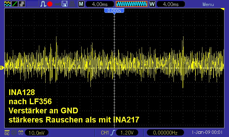

meisten Fällen praktiziert...

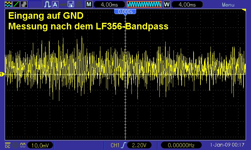

So, die INA217 sind angekommen. Schließe ich den Verstärker an die
Spule, so erkenne ich vom Rauschen her keinen Unterschied zwischen
INA128 und INA217. Es rauscht gleich mit ca. 50 mV.
Schließe ich den Verstärker aber gegen GND, so erhalte ich ein deutlich
reduziertes Rauschen mit dem neuen INA217. Waren es mit dem INA128 noch
ca. 10 mV, so rauscht es mit dem INA217 nur noch 2 mV, also ca. Faktor 5
weniger. Gemessen wurde nach dem Bandpass-Verstärker, also nach
insgesamt rund 40 000-facher Verstärkung.

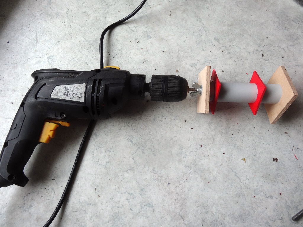

Ich habe mir gestern noch einen kleinen 3W Audioverstärker gekauft mit
dem Chip PAM8406. Da erhalte ich logischerweise mit an den Verstärker
angeschlossener Spule quasi einen Dauerton. Nur mit Verstärker an GND
ist es schön still.

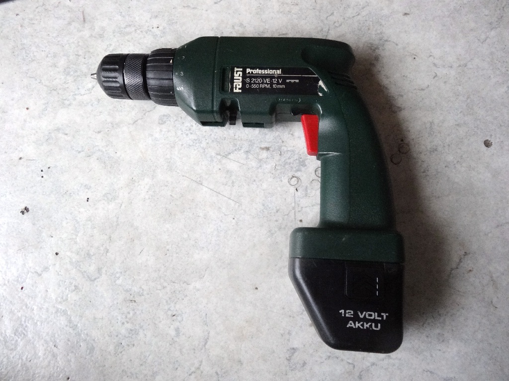

Jetzt werde ich einmal in der Verwandtschaft nach einem Akkuschrauber
fragen, damit ich die Spulen mit moderater Geschwindigkeit wickeln kann.
Mein Sohn hat sich schon bereiterklärt, mir zu helfen ;-)
Für die Sensorspulen habe ich 0.3 mm kupferlackdraht und für die
Polarisationsspule 0.6 mm vorgesehen. Hätte jetzt beides zuhause.

Allerdings geht das schief, wenn eine Helmholtz-Spulenpaaranordnung
dabei entstehen sollte.
Anbei ein Beispiel einer möglichen Anordnung von Mess- und
Kompensationsspule.
Wenn beide gegenphasig angeschlossen werden, dann heben sich die
Störungen auf.

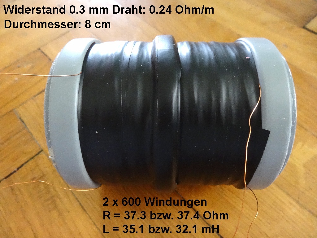

In der Zwischenzeit habe ich einen gebrauchten Akkuschrauber gekauft,
passende Plastikdosen mit 250ml Fassungsvermögen für Salben aus der
Apotheke besorgt und mit meinem Sohn einmal die beiden Sensorspulen (2 x
600 Windungen, 0.3 mm Draht) gewickelt.
Der Widerstand beträgt je ca. 37 Ohm und die Induktivitäten 32.1 mH bzw.
35.1 mH. Leider weichen sie doch um ca. 10% voneinander ab. Mal schauen,
ob sich dies negativ bemerkbar macht...
Darüber kommt dann noch ein HT-Rohr mit 110 mm Durchmesser für die
Polarisationsspule. Für diese werde ich 300 Windungen mit dem 0.6er
Draht aufbringen. Dies sollte dann einen Widerstand um die 7 Ohm
ergeben. Bei einer Spannung von 16 V fließen dann 2.3 A, das sollte
passen.

Einen äußerst einfachen NMR-Aufbau von Alexander Mumm werde ich mit
Sicherheit auch noch in Angriff nehmen.
> 35.1 mH.
Eine Verbesserung gäbe es noch gegen Querfelder. Dazu wird jede der
Spulen in sich bifolar gewickelt. D.h. so gewickelt, dass die Zahl der
Lagen gerade ist.
Wenn Du das Meßobjekt und die Polarisierungsspule noch einbringst, dann
solltest Du noch mal messen. Erst dann macht es Sinn etwas versuchen
anzugleichen, um die Kompensation zu maximieren.

Wie würde sich das Signal verändern, wenn die erste Stufe eine
x10-Verstärkung ist, vor dem INA? Bei der Auswertung von DMS war das
(damals) auch immer nervig mit dem Rauschen. Gegenkopplung anpassen auf
Innenwiderstand der Spulen.

Ich bin ja bzgl. dieses Projekts 3-gleisig unterwegs. Eine Schaltung
beruht auf einem Youtube-Video, die zweite ist an jene von Thomas Rapp
angelehnt und die dritte stammt von Alexander Mumm. Vielen, vielen Dank
dafür. Er hat eine super simple Version des Protonenmagnetometers
umgesetzt. Hier das Youtube-Video dazu:
https://www.youtube.com/watch?v=d62A4Xscb5s
Damit das ganze hier etwas übersichtlicher wird nun die 3 Schaltungen
getrennt voneinander.
1.) Den Anfang macht die Schaltung nach dem Youtube-Video. Dieser habe
ich den "Entladungsteil" von Alexander Mumm spendiert. Darin arbeitet
ein IRLR120N als 100V-Zenerdiode. Der mechanische Schalter besitzt eine
Mittelstellung. Genau während sich der Schalter beim Umschalten kurze
Zeit in dieser Mittelstellung befindet, entlädt sich die Spule. Erst
dann wird mit etwas Fingerspitzengefühl die Spule an den Verstärker
angeschlossen.

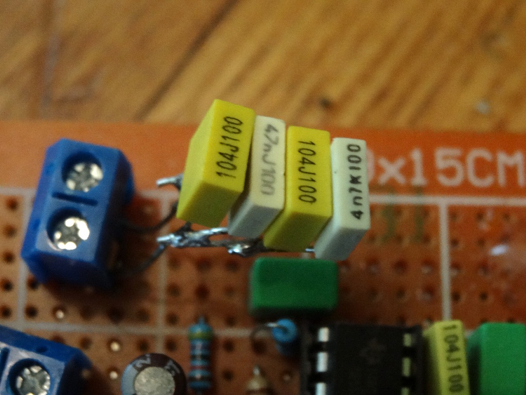

2.) Die zweite Schaltung ist an jene von Thomas Rapp angelehnt. Sie
arbeitet mit Relais und einem Arduino. Die beiden Sensorspulen haben in
Kombination eine Induktivität von 52.1 mH. Daher muss der
Schwingkreiskondensator für 1965 Hz eine Kapazität von 126 nF besitzen.
Die Frequenz des Schwingkreises habe ich angeregt durch einen
Funktionsgenerator überprüft. Sie passt eigentlich perfekt...

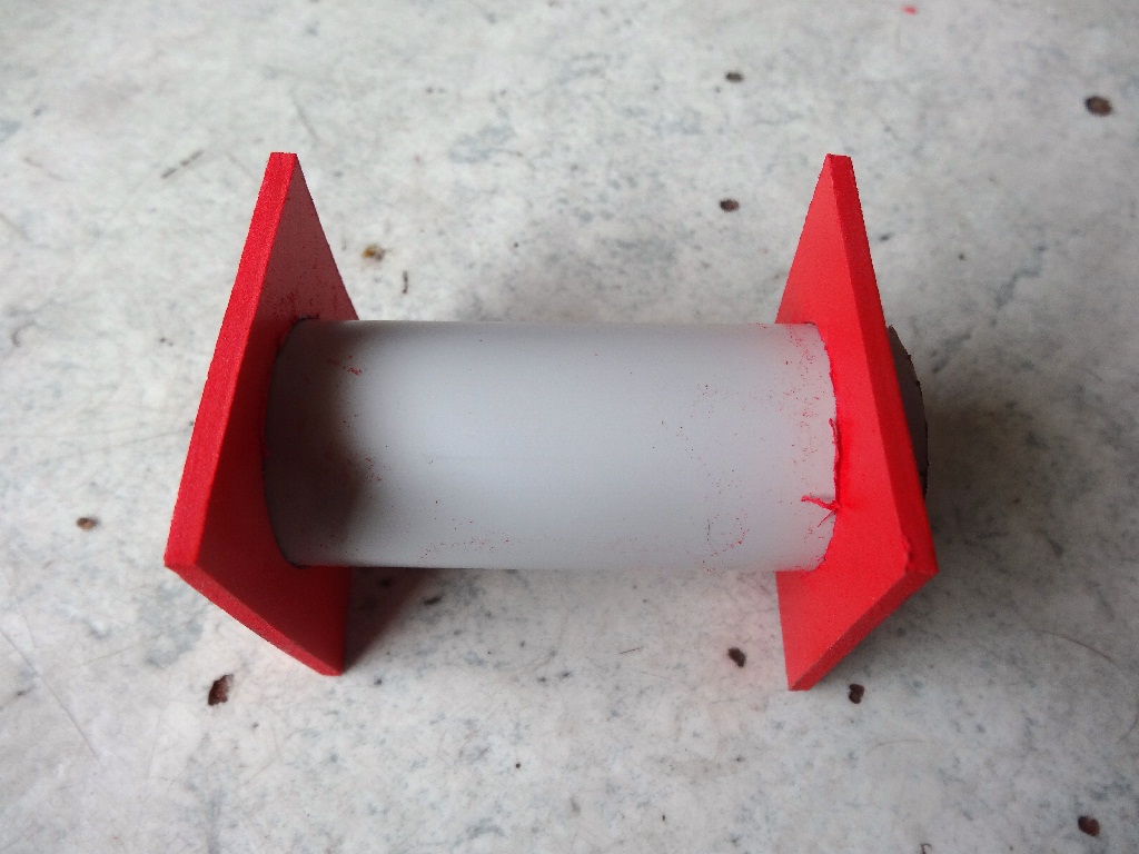

3.) Schaltung nach Alexander Mumm: Für die beiden Spulen verwende ich
75mm HT-Rohre. Die fehlenden Teile habe ich dieser Tage bei Reichelt
bestellt. Jetzt muss ich nur noch meinen Sohn abermals dazu überreden,
mir beim Wickeln der beiden Spulen behilflich zu sein...
von Jester (Gast)
> ich
Du solltest extrem darauf achten, dass die beiden Spulen exakt gleich
werden. Das geht praktisch nur, wenn man den Draht Windung an Windung
legt. Da brauchst du eine stabile Wickelvorrichtung und ein Fußpedal.
Sohnemann, der auf Kommando "Gas gibt", ist nicht die Methode der Wahl.
Und Kraut-und-Rüben-Wickeltechnik führt da sicher nicht zum Ziel!
Der Instrumentier-Verstärker hat eine extrem gute CMRR - was sich aber
nur ausnutzen lässt, wenn die Spulen eben genau gleich ausfallen. U.U.
fährt man hier besser, wenn man einen "CMRR-Abgleich" einfügt (ev. auch
AC) - um kleinste Abweichungen zu kompensieren.
Elektrische Felder lassen sich relativ leicht abschirmen - so man
will...
Leider stocherst du immer noch im Nebel, mehr oder weniger. Oder wieso
hast du gleich 3 verschiedene (!) Schaltungen aufgebaut - und nicht das
jeweils Erreichte stufenweise verbessert?
