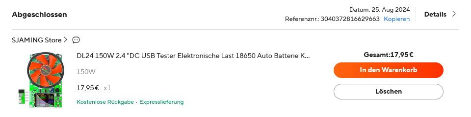

Guter Hinweis. Bei einer Kapa von 100Ah würde man incl Laden ca zwei Zellenblöcke pro Tag schaffen. Für die ganze Batterie über zwei Wochen.
Mit ein wenig suchen zahlt man gut 40€ pro Stück, incl BT Interface fürs protokollieren. Ist doch ok.

Werde mir zwei von den DL24 beschaffen und in ein Gehäuse bauen. Das passt ins veranschlagte Budget und ist mit gut einer Woche Messzeit / Batterie erträglich. Die Vierdrahtmessung sollte halbwegs genaue Messungen zu Stande bringen. Und ich will niemanden irgend etwas nachweisen, nur Defekte finden.
