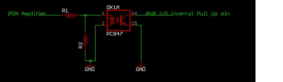

Gast #460958
Ok, wenn Lust zum lernen besteht.
Eine Moeglichkeit waere mit einem AVR MEGA16 die I/O Abfrage
zuerledigen.
Du nimmst einen Optocoupler z.b PC547 der als einfacher Schalter
arbeitet.
Der Optocoupler wird von deinem Radio aus über den Schaltausgang (+AMP
ON) angesteuert. Der AVR erkennt das sein I/O Pin (interner Pullup ein)
auf Masse gezogen wird (siehe Tastenabfrage GCC Tutroial). In deinem
Programm brauchst du nur die I/O's (Eingaenge) abfragen und auf diese
reagieren.
Ein guter Anlaufpunkt zum erlernen der I/O Grundlagen findest du hier
ein Tutorial:
http://www.mikrocontroller.net/articles/AVR-GCC-Tutorial
Eine andere Möglichkeit waere über einen Spannungsgteiler die +AMP ON
Spannung zumessen und bei einem Schwellwert zureagieren.
http://www.mikrocontroller.net/articles/AVR-GCC-Tutorial#ADC_.28Analog_Digital_Converter.29
Besitzt du ein Entwicklungsboard oder moechtest du die Schaltung auf
Lochraster erstmal aufbauen?
Die Grundausstattung findest du hier:
http://www.mikrocontroller.net/articles/AVR-Tutorial:_Equipment
Die Ansteuerung des Display's solltest du erstmal nach hinten legen und
bei gedrueckter Taste / ADC Schwellwert eine LED einschalten /
ausschalten, danach kann man sich auf die LCD Ausgage konzentrieren.
