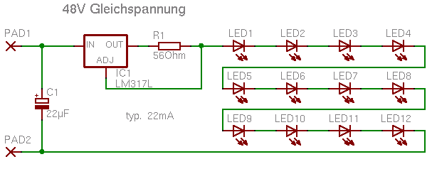

Hallo, Irgentwie will die Konstantstromquelle bei mir einfach nicht funktionieren ?! Ich möchte 12 LED's in Reihe Schalten. Bei einer Typ. Spannung von 3.3V pro LED komme ich auf 39.6V Gesamtspannung. Der Strom sollte ca. 22mA betragen, daher verwende ich einen 56R Wiederstand. Aus meinen Travo kommen ca. 65V Leerlaufspannung. Klemme ich einen Bausatz an fällt die Spannung vor dem Lm317 auf ca. 55V, und hinter dem Lm317 auf ca. 45V ab. Allerdings messe ich immer einen Strom von 50mA. Er scheint einfach nichts zu regeln. Statt einer Spannung (zwischen out und adj) von 1,25V messe ich immer nur ca. 0,6V ?? Vieleicht kennt ja einer das Phenomän, oder jemand kann mir sagen was ich falsch mache. Gruß Gonze
@ Gonze (Gast) >Ich möchte 12 LED's in Reihe Schalten. Bei einer Typ. Spannung von 3.3V >pro LED komme ich auf 39.6V Gesamtspannung. Der Strom sollte ca. 22mA >betragen, daher verwende ich einen 56R Wiederstand. Die Schaltung ist erstmal OK. hast du den LM317 auch richtig angeschlossen? Keine Pins verwechselt? >Aus meinen Travo kommen ca. 65V Leerlaufspannung. Ich hoffe Gleichspannung, keine Wechselspannung. >Klemme ich einen Bausatz an fällt die Spannung vor dem Lm317 auf ca. >55V, und hinter dem Lm317 auf ca. 45V ab. Passt doch in etwa. >Allerdings messe ich immer einen Strom von 50mA. Er scheint einfach >nichts zu regeln. Wo misst du denn den Strom? >Statt einer Spannung (zwischen out und adj) von 1,25V messe ich immer >nur ca. 0,6V ?? Richtige Pins? Den Widerstand mal nachgemessen? Welche LM317 hast du denn? den im TO220 Gehäuse? Den brauchst du, wegen der Verlustleistung. MfG Falk
#777396
Vielleicht ist er auch schon in den ewigen Jagdgründen? 65V am LM317 ist nicht unkritisch, denn bereits parasitäre Kapazitäten z.B. zwischen R1 und PAD2 könnten ihn schädigen. Teste mal mit nur 2 LEDs und 20V Eingangsspannung.

Hallo, >Ich hoffe Gleichspannung, keine Wechselspannung. 65 V Geichspannung (DC) also mit dem LM317 im TO220 Gehäuse funktioniert es .... warum es in dem TO92 nicht geklappt hat verstehe ich einfach net .. an der Verlustleistung kann es eigentlich nicht gelegen haben. PV = elektrische Verlustleistung in W UV = Verlustspannung I = Strom (LED-Gesamtstrom) PV = UV * I PV = (UIN - Uf LED - 1,25) * I PV = (65 - 39,6 -1,25) V * 0,022 A PV = 0,5313 W Soweit ich weiß kann das LM317 625mW Verlustleistung ab. o_O es funktiniert auch nicht mit 20V und 2 LED's Gruß Gonze
@ Gonze (Gast)
Dann ist entweder der IC defekt oder du hast ihn falsch angeklemmt.
