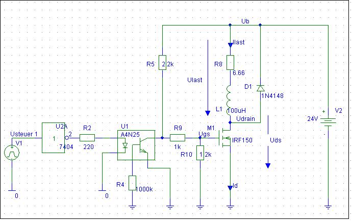

von jÜrgen (Gast)
ich hätt mal so eine standartschaltung... zumindest den grundaufbau..

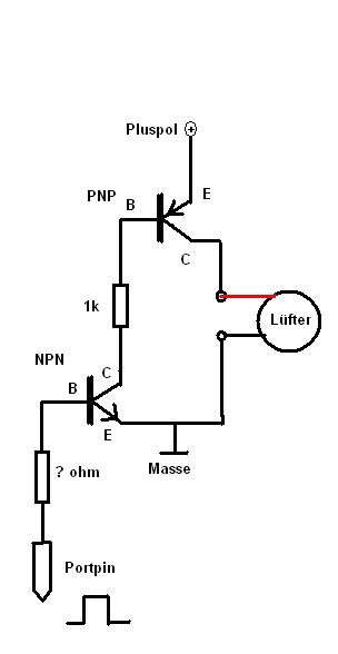

von Winfried (Gast)
Es scheint hier immer so eine Tendenz stark zu Mosfet zu geben, vieles
lässt sich einfacher und kostengünstiger mit Bipolartransistoren machen.
Man könnte hier z.B. einen pnp-Transistor (z.B. BC328 oder BD436)
zwischen Plus und Lüfter anschließen (Emitter an Plus, Collector an
Lüfter, andere Seite Lüfter an Masse). Die Basis mit einem Widerstand
(z.B. 1K) an den Kollektor eines NPN (BC337), dessen Emitter gegen Masse
liegt. Die Basis über Widerstand an den Prozessor.

von Winfried (Gast)
Stromverstärkung ist hFE.
Ansonsten: Machs doch mal umgedreht: Male eine Schaltung auf, so wie du
es hier aus den Beiträgen verstanden hast, poste die hier und dann kann
man drüber schauen, ob es korrekt ist. Dann ist die Arbeitsverteilung
besser, dann macht der was, der auch was haben will.
von Andreas Kramer (Gast)
Ich bin ja auch Dankbar für jede Hilfe und ich hoffe das macht nicht den
Eindruck als würde ich google usw nicht derweil etwas quälenich versuche
auch die Schaltungen zu verstehen und die Angaben die da sind deine z.B.
konnte ich nen Schaltplan zeichen ( hab leider nur Paint gehabt ^^ ) zu
anderen leider verstehe ich entweder die Anleitung nicht so genau oder
es fehlt irgendwie etwas. Ich bin leider Anfänger und hatte sowas auch
noch nie in der Schule was leider heißt, dass ich sozusagen bei 0
angefangen hab und mir deshalb auch einige grundkenntnisse fehlen, da
sowas meißt im Internet fehlt. Naja ich hoffe die Schaltng da ist so
richtig und dann wollte ich noch fragen wie man auf den Wert des "Die
Basis über Widerstand an den Prozessor" Wiederstand kommt. Das wäre mir
schon eine große Hilfe. Zusätzlich noch eine andere Frage könnte ich

( Schaltung im Anhang )
von Winfried (Gast)
4.7K - 47K sollten für den Widerstand Basis NPN funktionieren. Noch ein
47K Widerstand beim PNP Basis gegen Plus, damit der sicher und schneller
sperrt. Dann kannst du damit mal praktisch experimentieren.

von Winfried (Gast)
Spendier vielleicht noch einen 100uF direkt parallel zum Lüfter.

von Winfried (Gast)
Hast recht, nur Kondensator ist nicht so eine saubere Lösung. Es war
damit aber auch nicht beabsichtigt, ein PWM am Lüfter zu haben. Der
Kondensator sollte genau das verhindern, es soll sich vielmehr ein
Mittelwert einstellen mit einem kleine Rippel, der nicht stört. PWM ist
ja wohl gerade das Problem, weil dann das Feedbacksignal nicht mehr
ordentlich ist.
Sollte also als erster Experimentieransatz so funktionieren.
