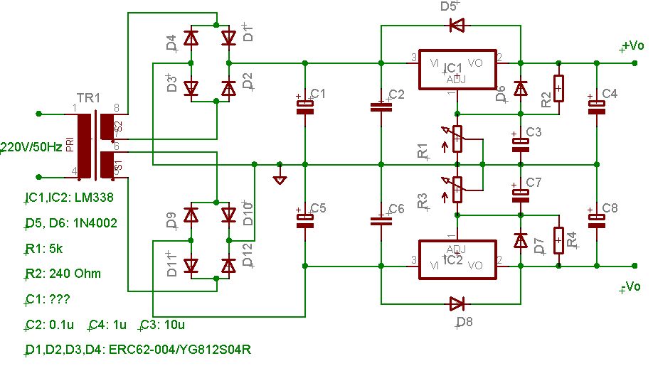

Ich habe eine Schaltung für ein +/- 30V/3A Nezteil erstellt (siehe
Anhang). Nun möchte ich eine Kurzshlusssicherung anbringen, die bei 3A
eingreift. Somit würde ich zum einen den maximalen Strom am Ausgang auf
maximal 3A halten und dadurch den Regler im von mir berechneten
maximalen Leistungsabfallbereich halten, und zum anderen auch vor
Kurzschlüssen am Ausgang schützen.

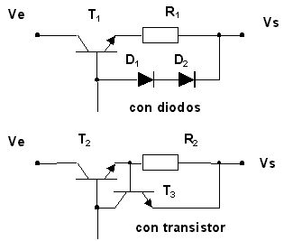

von Kike I. (kike)
Hier sind zwei Schaltungen, die ich gefunden habe. Ve soll theoretisch
an den Eingang des Reglers und Vs an den Ausgang. Wohin die Basis des
Transistors soll, weiss ich auch nicht so genau. Was jemand welchen Wert
der Widerstand haben muss damit die Sicherung bei 3A eingreift, bzw. wie
man den berechnet (damit, falls eine Änderung nötig wäre, ich nicht
wieder fragen muss...)? Welche Transistoren und/oder Dioden muss ich
benutzen?
Vielen Dank!
von Winfried (Gast)
Die erste Schaltung ist eine klassische Stromquelle. Über R1 fallen etwa
0.7V ab, also musst du mit R = U/I = 0.7/3 berechnen. Die Basis muss
über einen Widerstand an VE gelegt werden, der so klein ist, dass
genügend Basisstrom fließen kann. Denk aber dran, dass an diesem
Transistor ordentlich Verlustleistung im Kurzschlußfall entsteht. Dann
fällt fast die ganze Spannung bei 3 A nämlich darüber ab. 3A * 30 V sind
z.B. fast 100 Watt.

von Jadeclaw D. (jadeclaw)
Zwei Möglichkeiten gibt es hier:
http://wiesi.uttx.net/currlim.html
Die erste begrenzt, die zweite schaltet bis auf einen geringen Reststrom
komplett ab.
die Schaltungen setze man zwischen Siebelko und Regler-IC.
Zur Netzteilschaltung selbst: Positivregler sollte ein LM317 sein,
Negativregler ein LM337.
Man beachte auch die unterschiedliche Anschlußbelegung der Regler.
LM338 geht als Positivregler, wenn da wirklich 5 A gebraucht werden.
Achja, Kühlkörper nicht vergessen.

Die LM317 und LM337 bringen doch nur 1.5A. Ich wollte schon mindestens
3A, deshalb nehme ich den LM338 sowohl für positiv als auch für negativ.
Sollte doch bei meiner Schaltung funktionieren, oder? Im Prinzip war das
ganze für 30v/5A gedacht, aber habe ich nach ein bisschen Rechnerei
schnell erkannt das im "worst case" der Regler zuviel Leistung verbraten
muss, weshalb ich das ganze dann etwas umdimensioniert habe, sprich
30V/3A.
Dann wird das mit dem negativen Zweig so aber nicht funktionieren. Wenn
es der LM338 werden soll, dann muss man beide Zweige als völlig separate
positive Netzteile aufbauen und erst am Ausgang zusammenschalten:
---o----o +V
Erster Zweig
---o-+
     +--o 0V = GND
---o-+
Zweiter Zweig
---o----o -V
So als wenn man zwei Batterien zusammenschaltet.
Gruss
Jadeclaw.
von Kike I. (kike)
@Jadeclaw
So meinst Du (siehe Anhang)? Ich habe gedacht, dass es so wie vorher
auch gehen würde. Anscheinend doch nicht. Danke für den Hinweis!
@Kike:
Ja, so geht's.
Die vorherige Version ging deshalb nicht, weil ein Positivregler keine
negative Spannung regeln kann.
Gruss
Jadeclaw

Also dann fehlt mir nur noch ein bisschen Hilfe zum Strombegrenzer, der
dann etwas über 2A eingreifen sollte, z.B. 2.2A.

von A.K. (Gast)
Wobei die LM317/MJ2955-Variante nur dann kurzschlussfest ist, wenn die
Verlustleistungsrechnung wirklich stimmt. Denn anders als der
integrierte Regler hat Q1 keine automatische Abschaltung bei thermischer
Überlastung.
2N3055/MJ2955 in TO-3 können 200°C, die TIP2955/3055-Versionen nur
150°C. Bei den TIPs muss der KK folglich deutlich grösser sein.
Der LM317 (oder auch der LM338/350) sollte nicht direkt an der
Dropout-Grenze betrieben werden. Beim LM317@100mA (Wiesi) also nicht
unter 2V, im LM338 Original oben nicht unter 3V Differenz zwischen Ein-
und Ausgang. In der LM317/MJ2955-Version kommen dazu noch ~2V über Rs2
und Ube von Q1 hinzu.
Insgesamt sollte also für 30V Ausgangsspannung die Mindestspannung an
den Glättungselkos nicht unter 34V sinken.
Die Mindestspannung an den Elkos liegt je nach deren Dimensionierung
weit unterhalb von Effektivwert*1.4. Bei dem hier offenbar vorgesehenen
2*12V-Trafo sind allenfalls ca. 24V Ausgangsspannung drin, nicht 30V.

Also hier ist jetzt die Schaltung mit der PNP-Pass-Transistor variante.
Hier sind meine Berechnungen. Falls etwas nicht stimmt, sagtr es mir
bitte.
Wenn ich an R4 (R6) 1V abfallen lasse, und dass bei 100mA passieren soll
damit Q1(Q3)(MJ2955) die Stromzufuhr übernimmt, muss R4 (R6)=10 Ohm
(1/4W).
Ich nehme erst mal an, dass ich aus Q1 (Q3) 5A ziehen kann, womit R3
(R5)= 0.135 Ohm, damit Q2 (Q5) bei ~5.2A anfängt den Stromfluss zu
begrenzen indem der Basisstrom von Q1 (Q3) weggezogen wird.
Stimmt das bis hier noch?
Zu den Leistungsberechnungen:
Gehen wir mal davon aus, dass ich am Siebelko zwischen 18 und 36V per
Schalter am Trafo hin und her schalten kann, damit bei
Ausgangsspannungen von ~0-15V immer 18V, und bei Ausgangsspannungen von
16-30V immer 36V am Siebelko sind. Somit ist die maximale
Verlustleistung an Q1 (Q3) 20*5.2=104W. Laut Datenblatt verträgt der
MJ2955 bis zu 115W. Wäre dann ja eigentlich alles OK. Aber wie stellen
die sich vor, dass man sowas kühlt wenn die 115W hinschreiben?
vielleicht doch mit flüssigem Stickstoff? :P
Oder muss ich einfach noch so einen transistor dazu schalten? Aber wie?
Darlington sagt mir etwas dazu. Schau ich mal ob ich darunter was finde.
von A.K. (Gast)
Wenn du erst bei 5A begrenzt raucht es bald. Ab ungefähr der halben
Nennleistung ist es i.A. schwierig, Transistoren noch ausreichend zu
kühlen.
Parallelschaltung bipolarer Transistoren ist möglich, indem man zwischen
den Emittern und dem gemeinsamen Punkt Widerstände schaltet, die deren
negative Temperaturkoeffizienten kompensieren. An dem also so um die
0,5V abfallen. Lässt sich hier mit R3 kombinieren, also pro Q1 einen R3,
wobei dann natürlich auch Q2 zweimal existieren muss.
von A.K. (Gast)
Kleiner Haken noch: Im Kurzschlussfall läuft der Strom durch den LM317
soweit hoch, bis dessen Überlastkontrolle zuschlägt. Dazu ist die zwar
da, aber zur Dauereinrichtung sollte man den Kurzschluss nicht machen.
von Kike I. (kike)
Na ja, ich glaub' ich krieg das so nie hin. Also, dann halt 24V/3A langt
auch für das Meiste.
Trafo mit 2*(15V,30V)/5A(?)
--> 46.5W Verlust an Q1(Q3) maximal bei Strombegrenzung ab 3.1A
--> Ein Kühlkörper mit bis zu 2.2 K/W sollte das locker packen.
(Übrigens, auf 'nen Kühlkörper muss nur der Q1 (Q3), und nicht die
LM317, oder?)
--> R4(R6)=10 Ohm (1/4W)
--> R3(R5)=0.7/3.1 ~=0.22 Ohm (1W)
--> Q1(Q3)-> MJ2955
--> Q2(Q4)-> ??? Welcher transistor bietet sich für Q2(Q4) an? Der
gleiche wie die anderen oder kann man auch einen billigeren
Kleinsignaltransistor nehmen?
Falls etwas falsch sein sollte, sagt es mir bitte!
MfG
von A.K. (Gast)
Wenn die Strombegrenzung zuschlägt, fliesst soviel Strom durch den
Regler wie dieser zulässt, und dieser Strom fliesst grösstenteils durch
Q2. Also sollte der ~1,5A verkraften können. BD434 beispielsweise. Und
das sind dann 1-1,5W, also grad noch ohne Kühler machbar.
Der LM317 wird schon im Normalbetrieb mit 100mA belastet. Sollte also
auf mindestens 2W gekühlt werden, besser etwas mehr.
Deine 46,5W kann ich wie üblich nicht nachvollziehen.
von Kike I. (kike)
Vielen Dank A.K.!
Aber wieso kannst Du meine 46.5W nicht nachvollziehen? Wie gesagt möchte
ich nur noch bis 24V regeln können wozu ich dann einen Trafo nehme mit
dem ich 15 bzw. 30Vdc am Siebelko habe --> Maximaler Spannungsabfall am
Transistor 15V (eigentlich 0.66V weniger bei voller Strombelastung,
wegen dem Widerstand) --> (15*3.1=46.5W). Oder habe ich etwa wieder was
verpasst?
von A.K. (Gast)
Ok, dem Text "Trafo mit 2*(15V,30V)/5A(?)" war nicht zu entnehmen, dass
du 30Vdc meinst. Trafos werden höchst selten mit Vdc spezifiziert.

von Kike I. (kike)
Stimmt, mein Fehler.
Ich habe den Trafo bis jetzt eigentlich mehr oder weniger wie eine
Wechelspannungsquelle gesehen, um mich um die restliche Schaltung zu
kümmern. Aber jetzt wo ich diese so ziemlich fertig habe, habe ich mal
angefangen mich Trafotechnisch umzuschauen, d.h. ob es so einen Trafo
überhaupt gibt (2 getrennte Spulen im Sekundären, und man bei beiden
zwischen 2 Verschieden Werten hin und her schalten kann). Habe bis jetzt
aber nichts so tolles gefunden. Gibt es da eine bestimmte Art (z.B.
Ringtrafo) die man für Anwendungen wie meine hier benutzt?
Die Spannung im Sekundären wird ja in Veff angegeben, dann müsste doch
mein Trafo 30V/Wurzel(2)~=21.2Veff haben, lassen wir es also 22Veff sein
(wohl gemerkt, dass ich bis 24Vdc regeln möchte, d.h. 30Vdc sind ja
schon überdimensioniert). Der Wert auf den man umschalten können soll,
sollte dann 11Veff sein. Das müsste dann so doch passen, oder?
von A.K. (Gast)
Du bewegst dich hier in einer Leistungsklasse, in der passende Trafos
nicht von den Bäumen wachsen. Jedenfalls nicht, wenn du einen Trafo für
beide Zweige verwenden willst.
Zur Spannung: 24V hinter der Regelung heisst mindestens 28V davor. Ein
Trafo mit nominell 24Veff liefert hinter dem Gleichrichter nominell ca
32V Spitze, bei etwas Unterspannung im Netz entsprechend weniger, bei
geringer Last oder etwas Überspannung deutlich mehr. Und wenn du keine
Elkos von Bierglassgrösse einbaust, dann ist der untere Wert, gegen Ende
der Entladekurve, ein paar Volt geringer. D.h. 24V Ausgangsspannung sind
nur bei gutem Wetter sicher drin - für eine professionelle Lösung wäre
das inakzeptabel knapp.
Da Trafos mit 4x12V/5A nicht sonderlich häufig sind und bis auf den
Trafo ohnehin schon alles doppelt ist, solltest du überlegen, das ganze
lieber 2mal aufzubauen, als alles in einen Topf zu werfen. Dabei könnte
auch die Erkenntnis helfen, dass man negative Spannungen selten mit 3A
benötigt, wenn man nicht grad mit Hifi-Verstärkern liebäugelt. Also 2
getrennte Netzteile, die auch mal 2 positive Spannungen liefern, wenn
benötigt.
von A.K. (Gast)
Die Läubi-Variante mit LM723 verströmt zwar den Geruch der Siebziger,
dürfte den Zweck aber auch erfüllen. Mit 18V-Trafo wird man wohl kaum
auf saubere 24V kommen und mit einem guten 24V-Trafo bleibt man grad
noch unter dem Grenzwert (Out-In max 38V).
