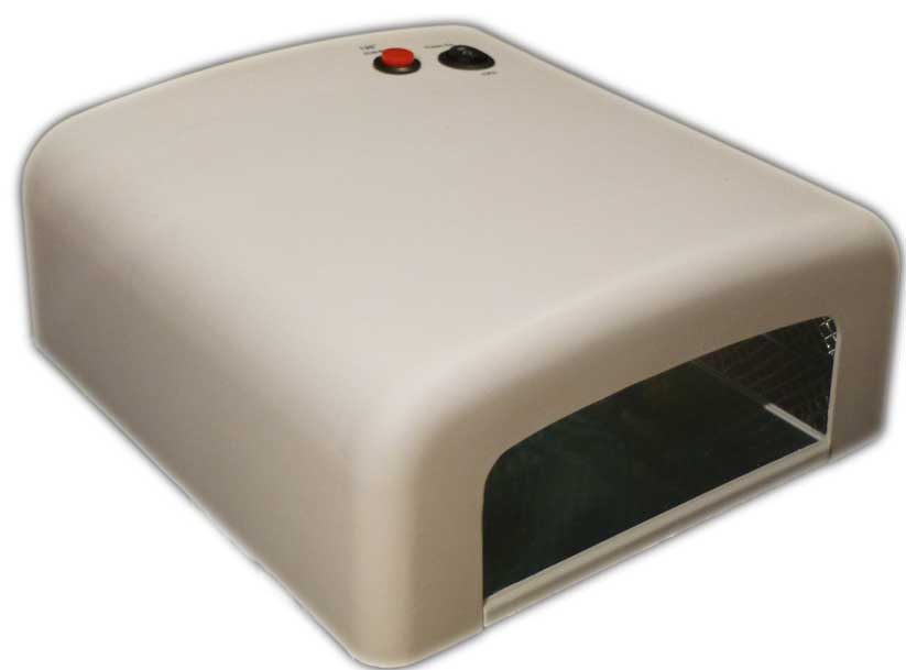

vielleicht geht auch so eine UV-Lampe, die Frauen zum härten ihres
Nagellacks benutzen. Habe ich allerdings nicht probiert...
Da sind 4 "UV-Sparlampen" (keine Ahnung ob die so heißen) drin und einen
eingebauten Timer hat das Ding auch. Muss man dann evtl. modifizieren.
Da gibts komplette Sets bei Ebay. (Den Lack kannstde der Freundin geben,
dann is die auch happy ;-) )

Gast #2994300
Was auch ganz gut funktioniert zum Belichten sind UV Härtungslampen für
Nagelkleber -sog. Gel Curing Lamps. Kostenpunkt so um die € 20.
Wenn man "Platinen belichten Gel Curing Lamp" googelt kommt man dahin:
http://www.diegotronics.de/Templates/platinen.html
Da sind Belichtungsversuche abgebildet. Dort werden auch nur 60 Sekunden
für das Belichten mit so einer Lampe empfohlen. Die Vorlage ist eine
einfache Overheadfolie. Wie man sieht fängt es schon nach 20 Sekunden
an, die Fotolackschicht anzugreifen. Bei 180 Sekunden ist nicht mehr
soviel da...
