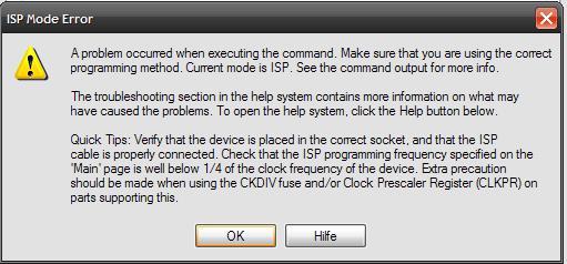

Meine Board wird erkannt. Doch sobald ich irgendwie kommunizieren will
erscheint das ISP Mode Error Fenster.
(A problem occured when executing command.)
STK 500 Osc: 3,686 MHz
ISP Frequ: 57,60 kHz

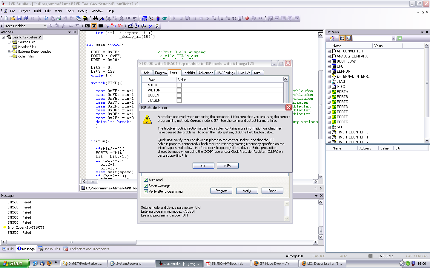

Gast #1420699
ich habe har genau das gleiche Problem wie du blos Programmiere ich das
Board zum erstenmal. Das ISP6PIN kabel ist auch richtig gesteckt.
Firmware ist auch auf dem Aktuellen stand. ISP-Frequenzen hab ich schon
alle ausprobiert. Jumper sind alle richtig gesteckt hab ich auch schon
X-Mal nachgeschaut.
Hab anbei noch die Fehlermeldung
Währe froh über hilfe mein Latein ist am Ende

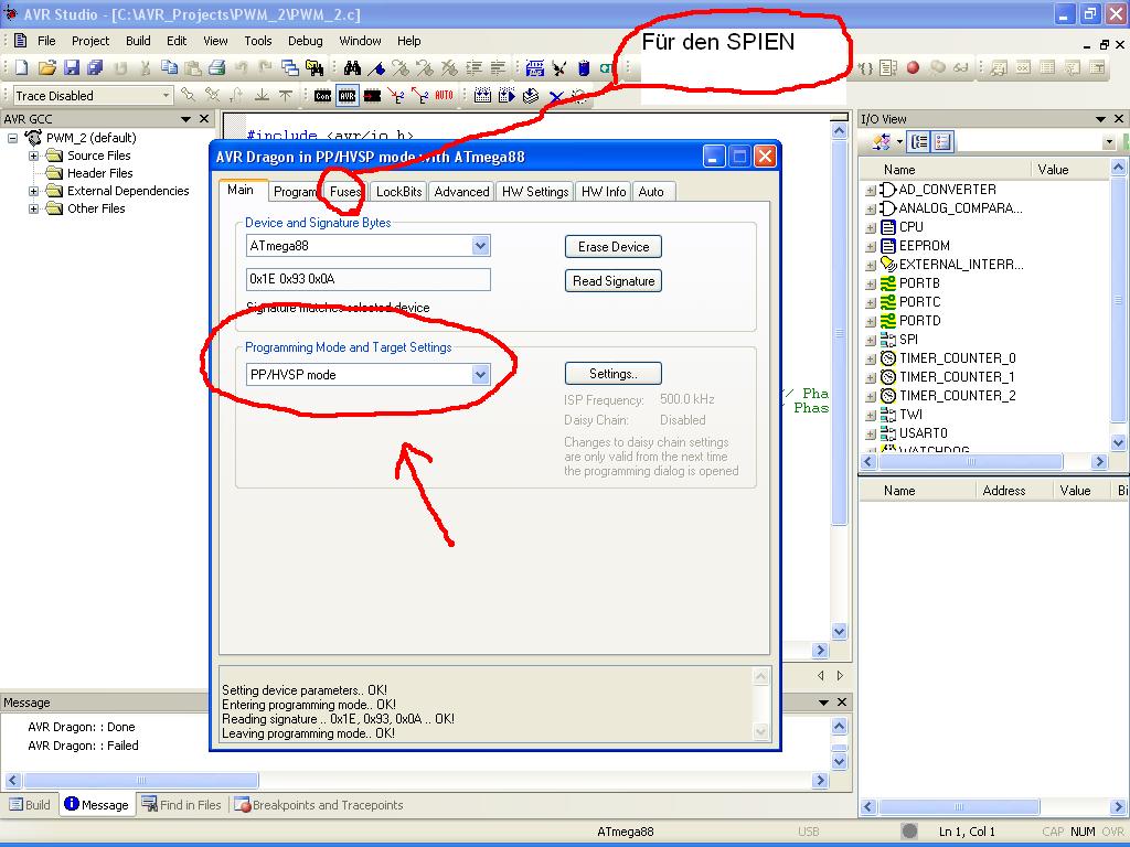

Gast #1423575
Hi Greisel ich habe das selbe Problem. :-)
Dies taucht jedoch nicht bei jedem AVR Dragon auf.
Programmieren oder debuggen geht nicht mit meinem AVR Dragon im
ISP-Mode.
Ich hab für dich ne Lösung.
Wenn du debuggen willst, dann musst du beim Programming Mode: anstatt
ISP den PP/HVSP Mode wählen. Dies wird im Bild angezeigt.
Und wenn du deinen ATmega beschreiben willst, dann musst du den ATmega
in den AVR Dragon einsetzen und im selben Mode: PP/HVSP machen.
Hier mal der Link für meinen Atmega:
http://support.atmel.no/knowledgebase/avrstudiohelp/mergedProjects/AVRDragon/SCKT3200A2.htm
Es heißt dann beim Atmel Parallel Programming.
Nicht zu vergessen musst du mittels Parallel Programming den Fuse Bit:
SPIEN aktivieren.
