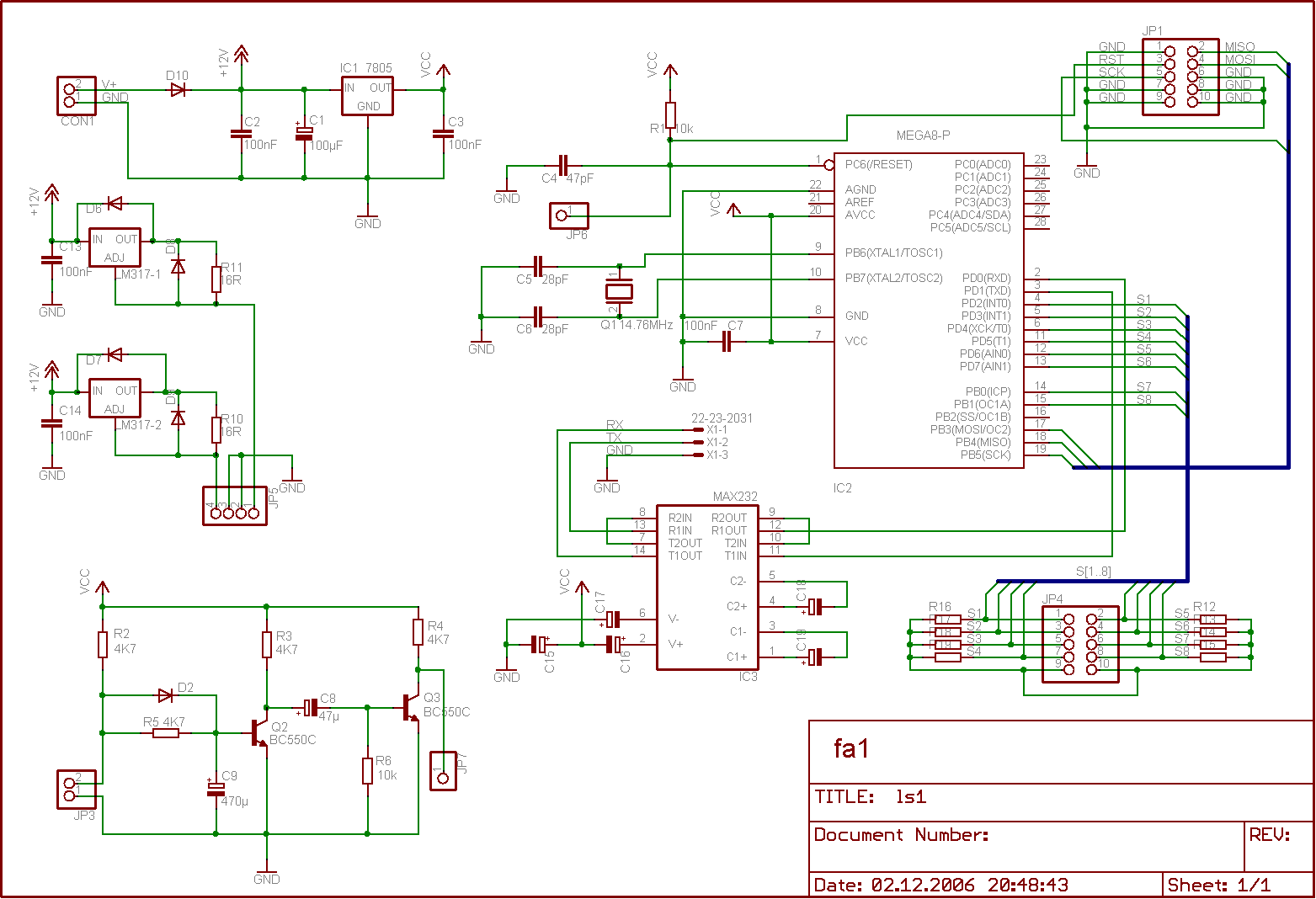

Da bin ich wieder, ich und meine Schiene mit den 8 IR-Lichtschranken.
Waren letztens im 'Labor' und haben das Ding ausprobiert, funktioniert
auch ganz gut, gibt schöne Kurven für lineare und beschleunigte
Bewegungen (diese 'Bewegungen' durchbrechen auf ihrer Fahrt die
Lichtschranken nacheinander).
Dann bin ich noch auf die glorreiche Idee gekommen, die Zeitmessung doch
mal mit einem anderen Gerät zu vergleichen.
Also haben wir nach der lezten Lichtschranke noch eine zusätzliche
Lichtschranke hingebaut, die dann an den Messverstärker angeschlossen
wurde.
Nach den Messungen machte sich dann doch allgemeine Sprachlosigkeit
breit, besonders bei mir, denn ich hatte das Ding ja gebaut.
Messergebnisse: Bei Zeiten von ca. 0,4 s gab es eine Abweichung von 20%
zwischen den Ergebnissen. Diese Abweichung hat sich aber nicht auf
längere Zeiten ausgewirkt. Als wir beide Schranken ca. 30 Sekunden lang
unterbrochen haben, kan bei beiden so ziemlich das gleiche raus (30sek
und 29,9 sek).
An was kann das also liegen?
Das Messprogramm vom ATmega8 hab ich mal veröffentlicht, falls jemand
einen Fehler in der Software vermutet.
http://home.arcor.de/kreuzfeuer/fa1.html

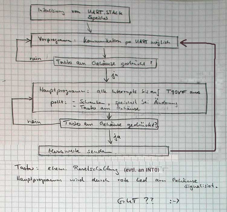

Zum Programm: Nach der ganzen Initialisierung befindet sich das Programm
solange in einer Endlosschleife (f_loop) bis, zum ersten mal eine
Schranke unterbrochen wird, sich also das Ergebnis von GET_P_C ändert.
Dann fragt das Programm in der Hauptschleife alle 96 Taktzyklen die
Lichtschranken ab und speichert den Zustand und die Anzahl der
Schleifendurchläufe im RAM aber, falls sich etwas geändert hat.

Die Zeitmessung hat doch höchste Priorität, oder? Dann den INT mit der
höchsten Priorität zum Messen benutzen: INT0. Wie ein Zähler >16 bit zu
realisieren ist sollte wohl kein Problem sein. Alle anderen Vorgänge
(USART usw.) sind Nebensache und können ausgeführt werden wenn Zeit ist.
Ich würde das Programm zuerst auf Papier strukturieren und dann neu
aufbauen. 75% der Programmierarbeit erfolgt bei mir auf dem
Konzeptblock, wegen der Übersichtlichkeit.

> Danke für deine Hilfe. Mit Tastendruck meinst du eine echte Taste am µC,
> oder? Kann man das auch mit einem Zeichen per UART realisieren?
Lass blos die UART raus!

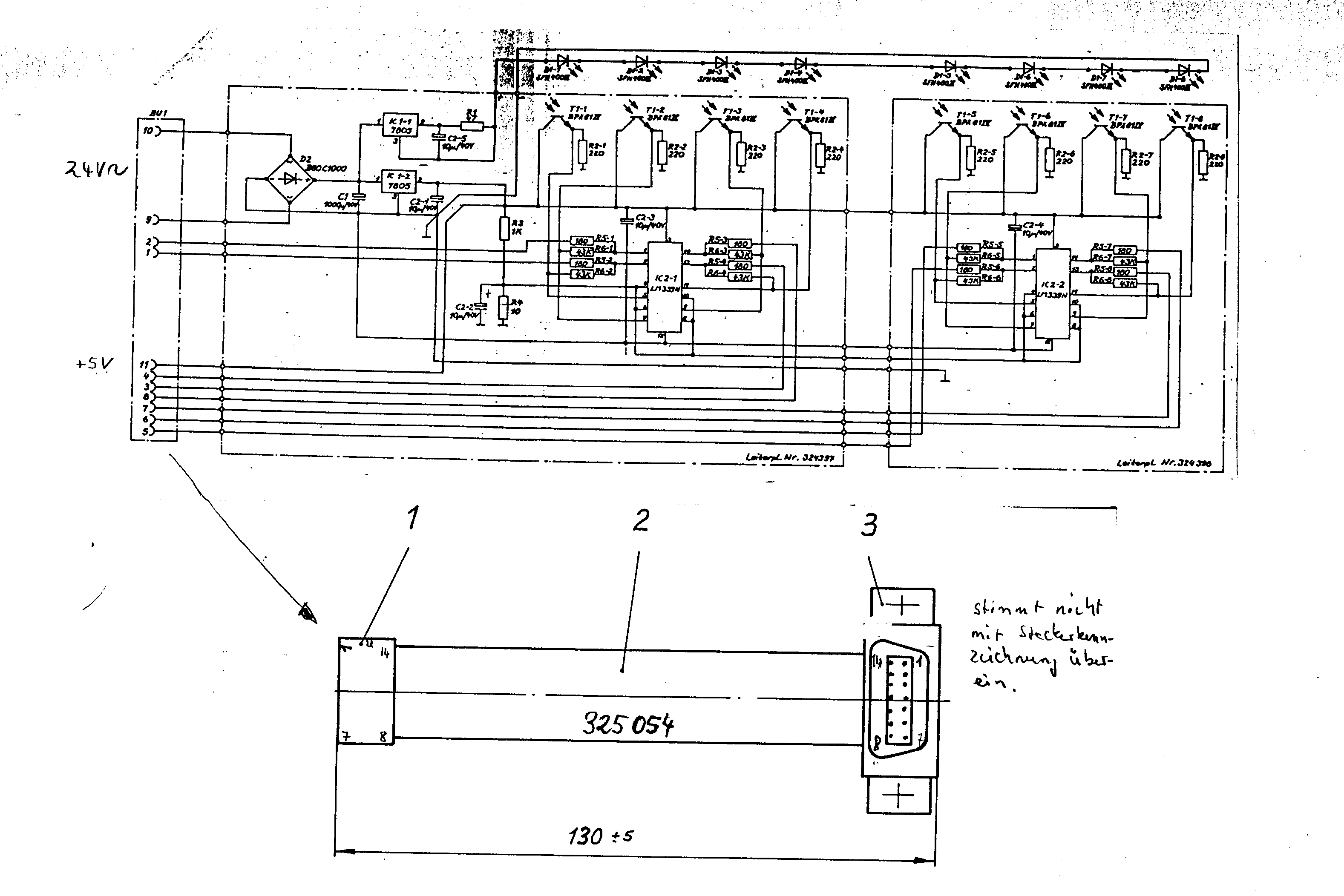

Es werden Phototransistioren eines Typs verwendet, der heute anscheinend
nicht mehr existiert. Kannst ja mal schaun, was du auf dem Bild erkennen
kannst. Ich lese BPA01II, finde aber dazu nichts.

was ist denn nun deine kürzesteze gewünschte zeiteinheit ?
meine aus der hüfte geschossene variante.
unter folgenden vorrausetzungen:
- der interrupt für den timer überlauf ist höher priorisiert als die
uart
- und der timer interrupt unterbricht den uart interrupt.
- der inhalt des timer interrupts is kürzer al ser selbst (logischer
weise)
dann kannst du im Timer pollen, auf veränderung prüfen
sowie speichern bei bedarf
die uart kann alles übertragen und auf "posteingang warten"
in der hauptschleife wird dann der restliche mist gemacht  zb den
posteingang auswerten und ggf aktionen vormerken ....
Ich lese da BPX81IX (römisch 9)

Verstehe ich das richtig, dass deine Anmerkungen sich nicht auf das
Programm beziehe, das ich im Beitrag über dir vorgeschlagen habe.
Du meinst das also so:
Ich stelle einen Timer so ein, das er z.b. alle 64 (oder auch mehr oder
weniger) Taktzyklen überläuft und mir einen Interrupt gibt. In der
Interruptroutine frage ich dann 1mal die Lichtschranken ab und spiechere
den Zustand (wenn sich etwas geändert hat) mit der Anzahl der Überläufen
seit Messungsbeginn (die ich irgendwo anders speichere und bei jedem
Interrupt des Timers erhöhe).
Dann habe ich noch eine Hauptschleife in der so Sachen wie die
Kommunikation mit dem PC erledigt wird (ohne Interrupt).
Alles richtig wiedergegeben?

So, hab mich heute früh hingesetzt und die 'Version 2' des Programms
geschrieben (bitte ab jetzt immer dazuschreiben, auf was man sich
bezieht).
Ablauf:
nach der ganze Initialisierung läuft das Programm in einer Hauptschleife
in der die Kommunikation abgearbeitet wird.
Ein Interrupt tritt alle 96 Zyklen auf und unterbricht diese
Hauptschleife. In der Interruptroutine werden die LS abgefragt und wenn
nötig mit dem Überlaufzähler gespeichert.
http://home.arcor.de/kreuzfeuer/fa2.html
Bitte wieder bewerten. Eine Messung habe ich noch nicht durchgeführt,
möchte erst noch erste Rückmeldungen abwarten.

Naja, sieht erstmal brauchbar aus. ABER!
Warum mit Interrupt?
Das kostet dich 4+4+2 Takte jedesmal für Interrupt aufrufen, SREG
sichern und Interuptverlassen. Ich würde ne normale Poll-Schleife
machen.
Zweitens, das mit der Endlosschleife forever find ich hier unbrauchbar.
Ich würde in einer Schleife auf ein Zeichen waren (Start der Messung),
dann die Pollschleife anspringen. Innerhalb der der Poll-Schleife kannst
du dann per Polling prüfen ob ein weiteres Zeichen empfangen wurde (Ende
der Messung, Wert ist egal). Das alles ohne Interrupts. Dann ist das
Timing auch absolut deterministisch und überschaubar.
MfG
Falk
Gast #468559
Weil ich mir dann sicher sein kann, dass das Abfragen der Lichtschranken
immer im gleichen (zeitl.) Abstand geschieht.
> Ich würde ne normale Poll-Schleife machen.
Dann hab ich wieder das Problem, dass ich das Pollen der Lichtschranken
und das Abfragen ob ein Byte empfangen wurdeunter einen Hut zu bekommen,
ohne dass das UART die Messung blockiert.
Mach ich auch gleich mal ein Programm dazu, wird dann Version 3 :-)

Noch ein Versuch: Da ich ja die Schranken an unterschiedlichen Ports
hängen habe, kann es sein, dass ich zuerst den ersten Port abfrage, da
ist noch alles 0, dann drückt jemand den Schalter, dann frage ich den
zweiten Port ab, da ist dann alles 1. So habe ich dann als Status 0011
1111 oder so. (Aber das macht nichts, weil ich ja die anderen zwei im
nächsetn Druchlauf erkenne, die 34/14745600 Sek. kann ich verkraften)
Gast #469597
>hängen habe, kann es sein, dass [...]
So ist es.  Und man kann sogar den zu erwartenden statistischen Anteil
der "inkonsistenten" Protokolle bei diesem Versuch angeben: 1/34.
>[...] weil ich ja die anderen zwei im nächsetn Druchlauf erkenne,
Selbstverständlich.
Um das Sampling korrekt zu bewerkstelligen, müsstest Du alle acht
Lichtschranken an einen einzigen Port hängen.  Leider ist das bei Deinem
ATmega8 nicht ohne weiteres möglich, weil Du ja noch den Hardware-UART
nutzen willst, der die Pins 0 und 1 von Port D belegt.  Damit bliebe Dir
als Möglichkeit, um den (kleinen) Makel zu beheben, ein externes
8-fach-Latch zur Zwischenspeicherung der Lichtschrankenzustände "an
einem Stück" einzusetzen.

Gast #469647
@AVRFan
Naja, aber was bedeutet das real? Praktisch nix, denn das fällt unter
die Zeitauflösungsgrenze. Wenn die Schranke irgendwo anders innerhalb
der 34 Takte schaltet ist der Effekt der gleiche, auch wenn alle Pins an
einem Port hängen.
-> passt schon.
@Johannes
Die Differenz zwischen kleinster und grösster Periodendauer T beträgt in
deiner Tabelle 3967. Das ist auf jeden Fall ein Effekt der
Lichtschranken bzw. deren Auslösung.
MfG
Falk
