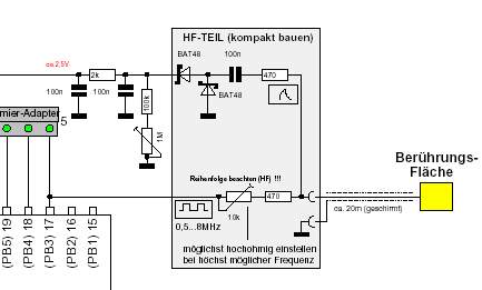

Habe vor kurzem einen Berührungssensor gebaut, erstaunlicherweise war er
so empfindlich, dass selbst ein annähern an den Sensor schon
elektronisch registriert wurde (ich hänge es mal mit an)

Bernhard, ich hätt noch eine Frage, hättest du zufällig Erfahrungswerte
für die Kapazität zwischen Hand und Sensor? Od. auch eine Möglichkeit
wie ich einen Versuchsaufbau probiern könnte, und messen?
#474334
> Erfahrungswerte für die Kapazität zwischen Hand und Sensor?
hab' gerade mal etwas experimentiert, Fläche 10cm², Abstand 1cm:
ca. 3 pF
> Od. auch eine Möglichkeit wie ich einen Versuchsaufbau probiern könnte, > und
messen
Momentan beschäftige ich mich mit dieser Problematik. Ein Schwingkreis
wird durch eine Kapazität in der Frequenz verstimmt.
Eigentlich ganz einfach,
Frequenz messen und etwas Mathematik (8.Klasse)   ;)
