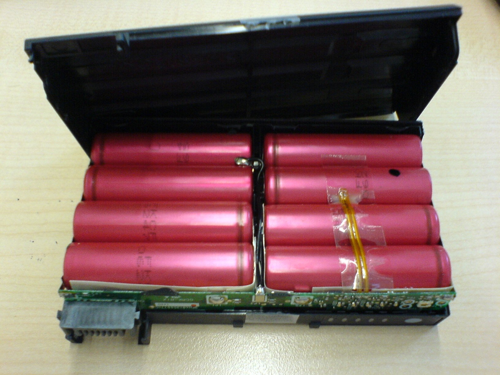

Habe einen alten Laptop-Akku aufgemacht, der schon zum Entsorgen sollte.
Testschalter betätigt - keine Anzeige / und auch keine Spannung nach
außen hin meßbar. Innen drin die Kontrollelektronik und 8 Zellen, davon
je 2 parallel. Draußen steht dran Li-Ion Battery, 14,8V  3800mAh.
Gemessen und siehe da: von den 4 2er Blocks ist einer Tiefenentladen,
alle anderen zeigen noch über 3V an - das ist doch was! Werde die mal
unter Aufsicht schön langsam laden und mal sehen, was die 6 "noch
lebenden" Zellen noch so hergeben! Foto anbei..
Gast #477270
sehen aus wie kleine Dynamit Stangen (und verhalten sich glaube auch so
ähnlich wenn man etwas falsch macht :-))
Habe nochmal nachgesehen, MAX1758 heist der Chip der in meinem Ladegerät

Ich glaub, das sieht in vielen Laptop-Akkus nicht anders aus. Schade
nur, daß ich nicht herausfinden kann, welche Zellen es genau sind, und
somit - ob ich bis 4,10 oder 4,20 Volt laden kann. Solange ich das nicht
weiß nehme ich 4,10V maximal.. Oder gibt es eine Meßmethode, um das
herauszufinden?

Hallo Carsten,
in Laptop Akkus sind meistens Li-ionen Akkus. Diese haben 4,1V
Ladeschlussspannung.
Lipolys haben dagegen eine Ladeschlusspannung von 4,2V.
Die runden sind Li-ionen soweit ich weiß. Die kleinen Beutel Lipolys
Gast #499564
