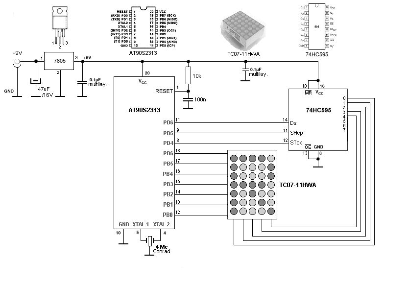

Ich habe folgende Bauteile hier liegen TC 12-11 RT Dot-Matrix-Display,
5x7 Pkt., 8,0mm, rot, Kathode, Atmega 32,ULN 2003 A und einen
74HC595....
Kann mir vllt jemand`ne Schaltung posten? ...das programmieren des
atmegas mach ich selbst, hab`ne idee wie ich das verlöten könnte, höre
mir aber lieber eure Ratschläge an bevor ich nachher alles falsch mach
Freude

TC ist gemeinsame kathode pro spalte. also verbindest du alle anoden
über einen vorwiderstand mit portpins des µC. das brauchst du achtmal.
die kathoden musst über einen transistor puffern. am besten die kathode
an den emitter! eines pnp-transistors, den kollektor auf masse und die
basis an einen anderen port.. das brauchst du fünfmal.
steuerst du jetzt NUR EINE basis mit LOW an, ist diese spalte
ausgewählt...

jab hab den kram schonmal gepostet vor`ner Woche, hab den Thread nur net
wiedergefunden^^ @Matthias brauch ich da einen bestimmten pnp-transistor
und wie bring ich den LED-Treiber(ULN 2003) und den 74 HC 595 unter?
...ich mein diese Lösung ist ja schon sehr schön
http://home.wanadoo.nl/electro1/avr/dotmatrix.htm aber hierbei wurde ein
TA Modul Benutzt und kein TC, weil da Anode und Kathode vertauscht
sind... Kann ich die anschlüsse des Moduls einfach vertauschen? ;sry ich
bin ein kompletter Neuling auf diesen Gebiet, deswegen will ich soviel
wie möglich darüber Wissen! ... und nochmal zu der Schaltung im Link, is
das 7805er-IC nicht völlig unnötig?? ... und warum wurde hier kein
LED-Treiber untergebracht wie der ULN 2003 A in der schaltung mit den 8
Modulen?? KLärt mich bitte auf :D
Gast #477899
warum das schieberegister? und nicht direkt an den µC?
das schieberegister hat ausgangstreiber, die sind stark genug, leds zu
treiben-der uln ist nicht notwendig.
die pnp sollten die summe von 7leds aushalten, also mit einem
BC807/BC817 (einer von beiden ist pnp-weiß jetzt ne welcher) sollte es
gehen

hmm theoretisch wäre das ja möglich, nur brauche ich das 74hc595 um die
ansteuerungskoordinaten zu haben wie z.B. R4/C5, wobei R4 dann beim
atmega z.B. für den PortB2 stehen könnte und C5 wäre dann an dem IC der
Port Q2...
außerdem hab ich sicherheitshalber zum atmega hin Vorwiederrstände von
120 Ohm eingelötet... könnte es evtl. auch daran liegen das die LEDs zu
wenig Strom bekommen? =/
@ Sebastian: wo soll ich die Ausgänge C1-5 anschließen wenn nicht an dem
IC?
> um die ansteuerungskoordinaten zu haben
Den 595 brauchst du nur deshalb, weil dein Fernziel darin besteht
mehr als ein Modul anzusteuern. Für ein einziges Modul brauchst
du ihn nicht unbedingt.
Wenn du ihn schon hast und dein Frenziel noch steht, würde ich
ihn drinnen lassen und mich mal damit beschäftigen wie
man so ein Schieberegister ansteuert.

So ein 595 wird sehr einfach angesteuert:
So wie er bei dir verschaltet ist, hat er 3 Steuereingänge:
Pin 14:  Dateneingang
Pin 11:  Schieberegistertakt
Pin 12:  Übernahme auf die Ausgänge
Intern hat ein 595 8 Schiebestufen
      | 0 | 0 | 0 | 0 | 0 | 0 | 0 | 0 |
      |Pin14|
An Pin 14 legst du jetzt eine 1
      | 1   |
Danach wird Pin 11 einmal auf 1 und wieder auf 0 gesetzt
(Ein Puls angelegt).
Dadurch wird in der Schieberegisterkette alles um eine Stelle
nach rechts geschoben und die 1 von Pin 14 ganz links
eingesetzt:
      | 1 | 0 | 0 | 0 | 0 | 0 | 0 | 0 |
      | 1   |
Wenn du jetzt Pin 14 wieder auf 1 lässt und noch einen
Puls gibst, passiert genau das gleiche noch mal:
      | 1 | 1 | 0 | 0 | 0 | 0 | 0 | 0 |
      | 1   |
Jetzt mal eine 0 an Pin 14 und ein Puls auf Pin 11:
      | 0 | 1 | 1 | 0 | 0 | 0 | 0 | 0 |
      | 0   |
Mit jedem Puls an Pin 11 wird der aktuelle Zustand von Pin 14
übernommen und der Rest um eine Stelle nach rechts geschoben.
Auf die Art kannst du mit 8 Pulsen genau die 1/0 Belegung
erreichen die du haben möchtest.
Am Ausgang ist diese Belegung noch nicht zu sehen. Der 595
hat nämlich noch eine 2-te Reihe von Speichern:
      | 0   |
Und es ist diese 2.te Reihe, die an den Ausgangspins herausgeführt
wird.
Wenn du Pin 12 einmal auf 1 und wieder auf 0 setzt, dann wird
der Inhalt der Schiebekette in diese Ausgangsregister übernommen
und wird an den Ausgängen angezeigt (wenn Pin13 auf low liegt,
das liegt er aber laut deinem Schaltplan).
Und damit sind alle Zutaten beinander die du brauchst um
an den Schieberegisterausgängen jedes beliebige Bitmuster
zu erzeugen:
  * Die einzelnen Bits nacheinander an Pin 14 anlegen.
    Nach jedem Bit einmal Pin 11 auf 1 und wieder zurück
    auf 0 setzen
    Aufpassen: Das Bit, das als erstes angelegt wird,
    erscheint nach 8 Pulsen am Ausgang mit der höchsten
    Nummer
  * Sind alle Bits in das Schieberegister getaktet, den
    Pin 12 einmal auf 1 und wieder zurück auf 0 und das
    vorher eingetaktete Bitmuster erscheint auf den Ausgängen.
Das ist dein erstes Ziel:
Ein beliebiges Bitmuster an die Ausgänge des 595 zu zaubern.
Schnapp dir ein Multimeter und kontrolliere ob die Ausgänge
tatsächlich die gewünschten Pegel einnehmen.

k danke euch... eine dumme Frage hab ich noch: Wozu sind die
Kondensatoren in der Schaltung und muss ich die noch mit reinnehmen wenn
ich den 7805 einfach weglasse, weil der ja eh nur die Spannung auf 5V
runterregelt?
Gast #491561
Grundsätzlich sollte jedes Bauteil (also µC, 595) einen
Abblockkondensator (Anhaltswert 100 nF) gegen GND möglichst nah am
VCC-Anschluss bekommen. Den Kondensator am Reset vom µC kann man im
Prinzip weglassen, er kann aber von Vorteil sein in Sachen
Störunterdrückung. 100nF müssen es aber nicht sein, meist genügen
10...47nF. Wenn Du 100nF da hast, kannste die aber auch nehmen.
> weil der ja eh nur die Spannung auf 5V runterregelt?
Wenn Du schon eine stabile 5V-Spannung hast, brauchst Du den 7805
natürlich nicht.

Gast #494103
Ich brauche dringend Hilfe, ich möchte gerne mal wissen ich ich 1 signal
halten kann um z.B. den Buchstaben T dazustellen aber das ganze funzt
net, kann mir da wer helfen bitteeee!?!?

Gast #494108
ziemlich langsames Multiplexen...
Um ein stehendes Bild zu erzeugen, solltest du schneller werden.
Unnötig viele Satzzeichen sind ein Zeichen für Schizophrenie...
(oder irgendwas anderes in deinem Kopf...)

#494176
Das wird so sowieso nichts.
Du musst Multiplexen!
Das heist der Prozessor muss in schneller Folge
immer wieder die Leds einzeln ansteuern!
Du brauchst einen Timer, der dir regelmässige
Interrupts generiert. In dieser Interrupt-
Behandlung gibst du dann eine Zeile bzw.
eine Spalte (such dir eines der beiden aus)
aus. Dazu muss aber auch im Programm irgendwo
zwischengespeichert werden, wie denn das Bild
auf den Leds aussehen soll, damit die Interrupt
Funktion das von dort ablesen kann.
So wie du das jetzt hast, kannst du (hoffentlich)
1 Led, bzw. die Leds einer Zeile einschalten.
Nur: Das ist als Test ob die Leds funktionieren
und um zu lernen wie die Matrix funktioniert hilfreich.
Es hilft dir aber nicht weiter, dein endgültiges Ziel
zu ereichen.
Du weist wie ein Timer funktioniert und wie du da einen
regelmässigen Interrupt raus kriegst? Wein nein, dann
schau in die Bascom Hilfe. Ohne dieses Wissen bist du
aufgeschmissen.
#494182
Und fang um Gottes Willen an dir SUBs zu schreiben.
Das da oben ist eine Zumutung. Sowohl für dich als
auch für jemanden der das Lesen muss.
Schreib mal eine Sub, der du eine Zahl übergibst
und die diese Zahl an das Schieberegister raustaktet.
Das ist die erste SUB die funktionieren muss!
Wenn du die hast (und auch getestet hast), dann benutzt
du sie um mal die Zahl 170 (das ist binär 10101010)
an das Schieberegister auszugeben. Danach schaltest
du in schneller Folge mal die Port B Pins durch: Eines
nach dem anderen kriegt einen Puls, sodass die jeweilige
Led Zeile leuchtet. Das kannst du am Anfang ruhig mal
langsam machen um zu sehen wie nacheinander eine
Zeile nach der anderen aufläuchtet. Dann steigerst
du das Tempo, indem du die Wartezeiten immer mehr
verkürzt. Jetzt sollte in deiner Matrixanzeige
kein Flimmern mehr zu sehen sein und sich ein
Streifenmuster abzeichnen.
Probier mal aus andere Zahlen als 170 da reinzuladen.
(Schau dir aber immer das zur Zahl gehörige Bitmuster
an. Die 0/1 Verteilung im Bitmuster ist der Schlüssel
dazu, welche Spalte in der Matrix aufleuchtet).
Warum ist das überhaupt eine Streifenmuster?
Weil in jeder Zeile immer wieder das Muster für
170 aufscheint. Es ist jetzt Zeit das zu ändern.
Du must also bevor mit den B-Ports eine Zeile
eingeschaltet wird eine jeweils andere Zahl am
D-Port in das Schieberegister überspielen.
Auch hier wieder: Zwischen der Zeilenausgabe mal
genügend Wartezeit vorsehen, so dass du auch
verfolgen kannst was da vor sich geht. Erst dann
das Tempo steigern.
Und jetzt kommt der Interrupt ins Spiel. Dein
Programm kann ja nicht die ganze Zeit damit
vertrödeln ständig in einer Schleife das
Schieberegister und die Zeilen anzusteuern.
Auf der anderen Seite muss regelmässig eine
neue Zeile ausgegeben und eingeschaltet werden.
Und das verlagerst du in die Interrupt routine.
Bei jedem Interrupt wird eine Zeile in das
Schieberegister überspielt und die zugehörige
Zeile eingeschaltet.

#494636
> hab ich deine ganzen erklärungen richtig verstanden
Schwer zu sagen. Ich werde aus deiner Antwort nicht
richtig schlau.
Der springende Punkt ist:
Wenn alles fertig ist, leuchtet zu jedem beliebigen
Zeitpunkt nur eine einzige Zeile an deiner Matrix
auf:
Welche Leds in der Zeile leuchten/nicht leuchten wird
über das Schieberegister festgelegt.
In welcher Zeile das ganze gemacht wird, wird über das B-Port
festgelegt.
Der Rest ist dann reine Rechenpower, sodass das der wechsel
zwischen den Zeilen nicht mehr sichtbar ist -> du kriegst
ein stehendes Bild.
