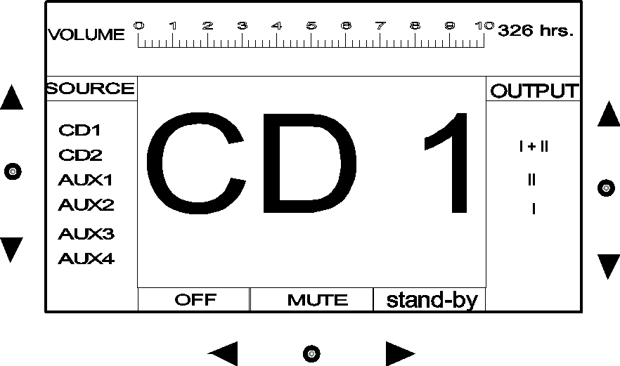

Hier schon mal der grobe Rahmen des Pflichtenheftes.
-Die Schreibweise und das Handling des Proz. für den Kunden ist generell
ENGLISH.
-Der Verstärker hat 6 NF -Eingänge, die durch den Kunden in einem Setup
benannt werden können ( muss nicht - wäre aber nett).
-beim Einschalten ist immer der erste, bzw. der letzte vom Kunden
gehörte Eingang angewählt (z.B. CD1) und das Gerät 2 min. unter MUTE,
sprich ein Relais schließt die Ausgänge kurz.
-in der Zeit könnte eine Uhr rückwärts laufen im Display, auch die
Gesamt- Betriebszeit des Verstärkers ist klein einzublenden.
-die Eingänge stehen links in weiss auf schwarzer Schrift (oder der Knen
eigenen Farb-Setup), der gewählte ist farblich negiert und ausserdem
groß geschrieben dargestellt in der Mitte.
-Der Kunde tastet mit Kipptaster ( on - mitte - on)  sich vertikal und
horizontal durch die Menuepunkte bzw. Eingänge oder zum Submenüe
(setup).
-vom Motor - Lautstärkepoti - 6 fach( logarithmisch ) bekommen Sie ein
Signal zur Ermittlung der Lautstärkestellung als Spg. zwischen 0 - 5
Volt vom 5. Schleifer des analogen Poties zur Ermittlung der gewählten
Lautstärke durch Positionsermittlung, die auch auf dem Display als Graf
dargesellt werden sollte - als Ergänzung zur Anzeige des Einganges.
Jedem der 6 Eingänge liegt somit ein anderer Grundwert für die
Lautstärke zur Verfügung. Beim Umschalten liefern Sie ein MUTE (high)
Signal, mit welchem ich die Ausgänge des Verstärkers totschalte. Wenn
Sie die Potistellung nachgefahren haben, geben Sie MUTE frei.
-Für den rechts - links Lauf des Motors benötige ich 2 Ltg. Liefern Sie
high auf einem der beiden Ausgänge beginnt der Motor zu drehen recht,
bzw. links herum, geben Sie auf den anderen Ausgang high, dreht er um,
er steht, wenn beide Ausgänge low sind. Der Motor hat eine
Rutschkupplung. Bei der ersten Inbetriebnahme sollte die Lautstärke
zugedreht sein - bzw. dem angewählten Eingang entsprechen.
Der uP kann alternativ auch über die Fernbedienung - abgespeckt -
bedient werden. Allerdings nur in den Funktionen:EIN/AUS des gesamten
Gerätes,dafür benötige ich einen high Ausgang bei ON. Die Wahl der
Eingänge 1 - 6, MUTE, und rechts - links für den Potimotor.
Für Software Updates des Controllers benötige ich auf der Rückseite des
Controllers einen Anschluss.
ich liefere noch eine Zeichnung des Display - Inhaltes nach, so wie ich
mir die Displayinhalte vorstelle, lasse mich aber auch gern korrigieren,
wenn es dem Produkt zu gute kommt.
Ergänzend noch, ob Tastereingänge oder Ausgange des Controllers,ich
würde gern pauschal als aktiven Zustand HIGH - Sig. festschreiben
wollen.
Gruss Becker

OP #478031
ich habe als Anhang einen Entwurf für die grafische Darstellung
beigefügt.
Ich kann mir auch vorstellen, die Arbeiten entsprechend der Schwerpunkte
der Programmierung an div. "Beteiligte" zu vergeben, sofern sich der ein
oder andere Kollege als "besonders befähigt" für einen bestimmten
Teilabschnitt sieht, oder bereits Sub-Routinen besitzt. Evtl. sollte man
sich untereinander kennen um eine gemeinsame "Schnittstelle" zu
besitzen.
Gruß Becker

Ich habe die Ports zunächst wie folgt vergeben:
Danke, dass Sie sich gemeldet haben Herr Küsters,
ich sende Ihnen noch mal ein neues Bild des Display - ich habe es quer
gelegt wegen der größeren Breite des 2.1 Zoll Formates.
und die Adressen wie folgt belegt:
A0 - A5 für die Eingänge 1 - 6 , mit High Signal als "aktiver Pegel für
den Schaltvorgang"
C0 - Netz - Relais zum Einschalten des Verstärkers, mit High Signal als
"aktiver Pegel für den Schaltvorgang" (das Contr.-Modul wird sep.
gespeist)
C1 - Anodenspannungsrelais, kommt ca. 30 sec nach dem Einschalten des
Verstärkers verzögert, fällt ab im "Stand By" Mode, der Verstärker ist
dann ohne Hochspannung. Mute - Relais muss dann auch gesetzt werden.
Wenn wir Stand by wieder verlassen, öffnet sich MUTE etwas 15 sec.
später, bis die Spannungsverhältnisse im Verstärker stabil sind, mit
High Signal als "aktiver Pegel für den gewählten Vorgang"
C2 und C3 Motorspannung, "aktiver Pegel für den gewählten Vorgang auf
der einen oder anderen Ltg."
C4  MUTE - Relais,  "aktiver high Pegel für den gewählten Vorgang"
D0 - D5 für die Kipptaster (on - off - on) mit Mittelstellung.
dabei: D0 - rechter Taster UP,DE5 Taster DOWN
            D1 - unterer Taster LEFT, D3 RIGHT push
            D2 - linker Taster UP, D4 Taster DOWN
A6 Ausgang 1,"aktiver high Pegel für den gewählten Vorgang"
A7 Ausgang 2,"aktiver high Pegel für den gewählten Vorgang"
