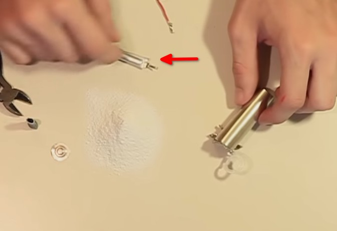

von Εrnst B. (ernst)
M. H. schrieb:
> Inzwischen gibt es LiPos in Mignon-Form.
LiPo in 18650-Form kenn ich. Mit zusätzlich Mehl im Zylinder, damit das
Gewicht passt.
Wird im AA / 14500er Format genauso gehen.
https://www.youtube.com/watch?v=eOshOXcSkDA
von Matthias S. (da_user)
Εrnst B. schrieb:
> Mehl
"Mehl"
von Christian M. (likeme)
M. H. schrieb:
> Lipo 14500
Das ist Feuerlöschpulver :-)

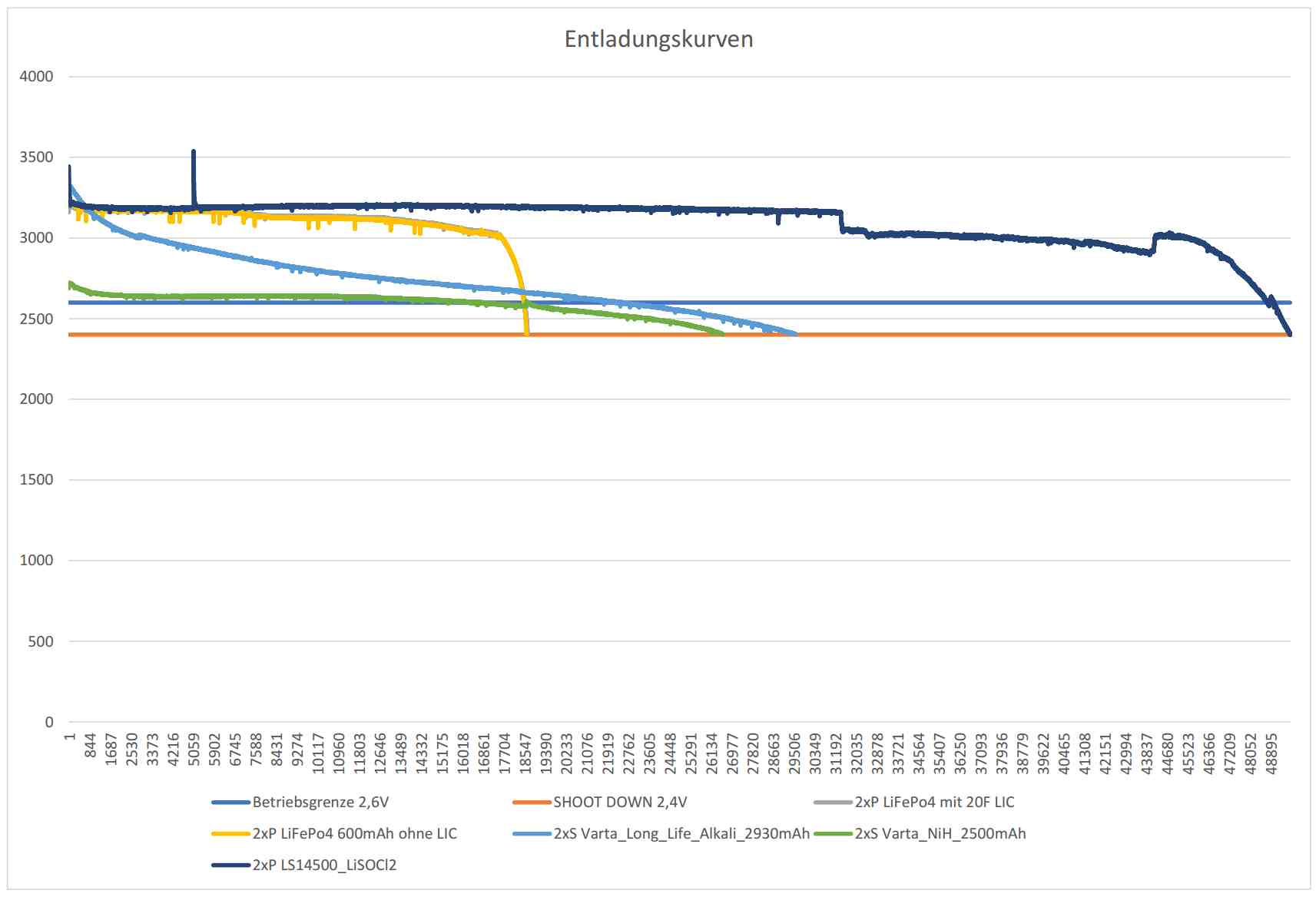

von Gerald K. (geku)
Vergleich verschiedener Zellen:
- 2x parallel LiSOCl2 LS14500 2x2600mAh (dunkelblau)
- 2x parallel LiFePO4 2x600mAh (gelb)
- 2x seriell  Alkali Varta_Long_Life 2930mAh (hellblau)
- 2x seriell  NiH    Varta 2500mAh (grün)
Alle Zellen haben die Bauform AA
Spannungsverlauf runter bis 2,6V
SOLAR Mignon AA Akkus – wiederaufladbare 3,2V Batterien -1,92Wh
**LiFePo4** Hochleistungs- Akku, speziell für Solarlampen,
Lichterketten, Solarleuchte, Alarmanlagen und vieles mehr! 4 STK in
Plastikbox
https://amzn.eu/d/3c69mPG
Die 16,36€ Akkus sind preiswert und qualitativ hochwertig. Die gemessene
Kapazität >600mAh.
Ich verwende sie in Funkmelder. Sie zeichen sich durch eine geringe
Selbstentladung aus.
