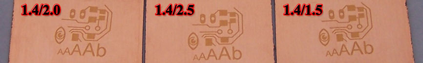

nachdem es letzte Woche ziemlich schlecht lief, bin ich noch mal in mich
gegangen und habe mir überlegt wie stark mein erstes Entwicklerbad
gewesen sein muss. Es muss ca. bei 1.4g / 100ml gelegen haben, was
eindeutig auch in der von Bungard empfohlenen Dosis (1.0 - 1.5g / 100ml)
liegt. Also wollte ich mit dieser Dosis nochmal eine Testreihe machen.
Der Entwickler liegt bei etwa 36°C.
Um die "Dynamik" nachzuweisen hab ich verschieden lang belichtet und
zwar in dem Bereich der nach meinen ersten Tests mit dem Belichter und
den Positiven im gesättigteren Bereich zwischen Unter- und
Überbelichtung liegt. Jeden Versuch habe ich 2x widerholt.
Bungard-Material 0.8mm:
1.4g / 100ml - 1.5 min bel. - Gutes Ergebniss langsamere
Entwicklungszeit
1.4g / 100ml - 2.0 min bel. - Gutes Ergebniss - kurze Entwicklungszeit
1.4g / 100ml - 2.5 min bel. - Gutes Ergebniss - kurze Entwicklungszeit
FÜR ALLE DIE KEINE PASSENDE WAAGE ZUR HAND HABEN: EIN LEICHT GEHÄUFTER
TL NATRIUMHYDROXID (VON REICHELT) HAT UNGEFÄHR 6.25G.
Das zeigt so weit es geht, dass Belichtungszeit vs. Entwicklerbad eher
ein Hop-oder-Top-Verhältnis zueinander haben. Bei weniger Belichtung
geht es eindeutig ein bischen langsamer. Viel Dynamik war das nicht,
aber ein bischen.
Ich hätte wirklich gerne Fotos gemacht. Aber irgendwie ist es höllisch
schwer die entwickelte Lackschicht zu Fotografieren. (Vielleicht geht es
besser bei Tageslicht.)
von Matthias E. (nitric)
Hier ein Foto von den letzten 3 Teststücken. Die Lackschicht ist sehr
schwierig zu fotografieren. In natura sind alle drei gleich und
gestochen scharf.
