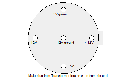

I gather you are after pin connection for power supply. Measuring my
male plug coming from trafo box I get
o 5Vgnd
o -12V o 12gnd o +12V []
o 5V
There appears to be no connection between 5Vgnd and 12Vgnd.
[] represents the plug 'key'.
Current ratings from trafo are
Output 1: +5V dc 400mA/2VA
Output 2: +12Vdc 200mA/2.4VA
Output 3: -12Vdc 150mA/1.8VA
I hope this is of assistance

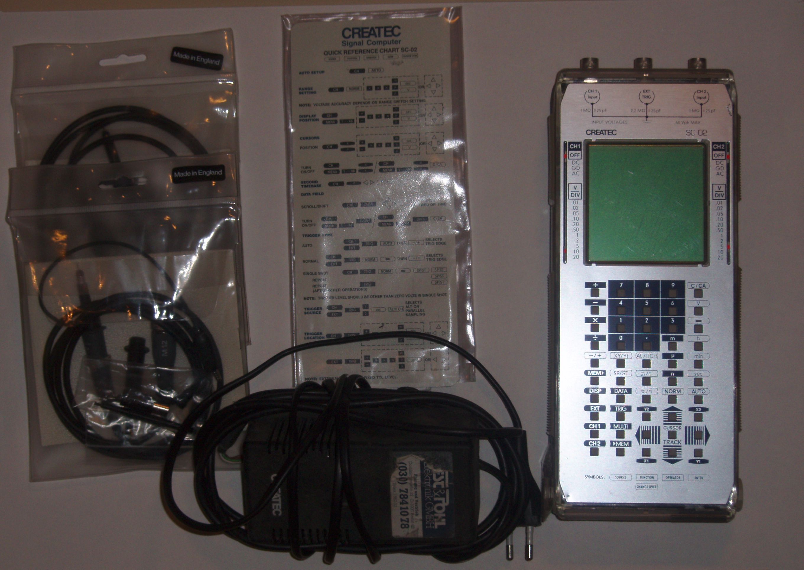

Ich habe noch so ein Gerät rumliegen. Createc SC02 mit Netzteil, Tastkopf 2x (Hameg, Philips) und dem Akkupack, Akkus sind wahrscheinlich defekt. Die Gebrauchsanweisung müsste ich auch noch wiederfinden. Gruß

Ich würde das Gerät für 75€ incl. Porto verkaufen. Das Gerät SC02, Netzteil, 2 Tastköpfe von Hameg,Gebrauchsanweisung, Kurzanleitung und den Akkupack (Akkus sind defekt).

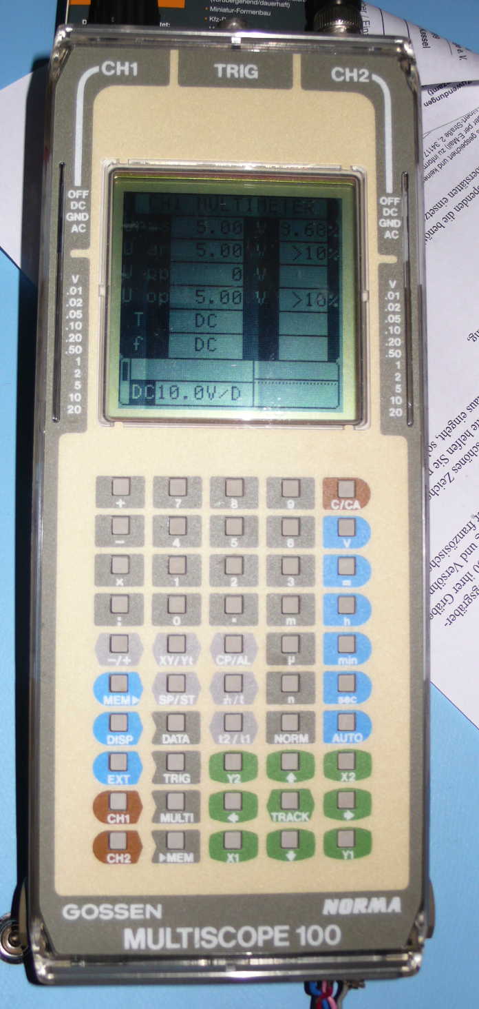

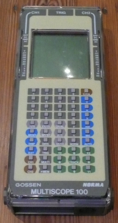

Hallo, ich habe vor Monaten mal mal leichtsinnigerweise bei der Bucht ein Gossen Norma Multiscope 100 ohne Zubehör ersteigert und hatte es schon fast aufgegeben, das Gerat in Betrieb nehmen zu können, weil ich praktisch nichts darüber im Netz gefunden habe. Bis ich vor ein paar Tagen über eine Abbildung eines Createc gestolpert bin. Ich vermute, das Gossen Norma ist baugleich mit dem Createc SC 01. Mithilfe dieses Threads und jemandem, der auf EEVblog über ein Tektronics T202 geschrieben hat, habe ich es endlich in Betrieb nehmen können. Obwohl Schalterabdeckungen und der Gehäuse-Klappdeckel fehlen, scheint es zu funktionieren. Der Stromversorgungsstecker ist leider kein "DIN-Würfelstecker", auch wenn er auf den ersten Blick so aussieht und den gleichen Abstand der Pins untereinander hat, aber er ist gegenüber einem Würfelstecker um 45° verdreht und hat Pins mit kleinerem Durchmesser. Mit langen Lötnägeln ⌀ 1,3 mm, Länge 8 mm bis zum Anschlag war eine Kontaktierung möglich. Die beiden Minus-Pins sind übrigens im Gerät niederohmig miteinander und mit der Abschirmung der BNC-Buchsen verbunden. Georg/Gyuri Lany war so freundlich, mir Scans des "Tastenfolgeplans" für das SC 02 und Teile der Bedienungsanleitung für SC 01/SC 02 zu schicken. Ich habe die Einzelscans vom Tastenfolgeplan zu einer einzigen, großen PDF-Datei zusammengestückelt, also alle Abschnitte untereinander auf einer langen Seite. Diese ist dabei allerdings aufgegangen wie ein Hefekuchen (ca. 30 MB). Wenn jemand diesen "Tastenfolgeplan" haben möchte, bitte melden, dann schicke ich die Datei per E-Mail. Tschüß, Matthias

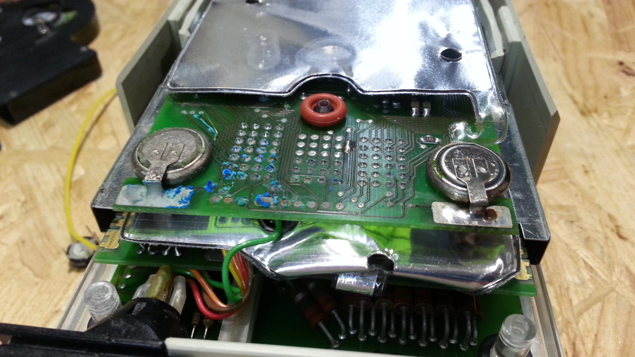

Hallo, ich habe im Keller ein Createc SC02 gefunden. Ich hatte das Gerät Anfang der 90iger im Einsatz. Leider machte das Ding keinen Mucks mehr. Nach dem Öffnen war schnell klar warum: die Stützbatterien der Messwertspeicher ausgelaufen und haben die Platinen zerstört. Mal sehen, ob da noch was zu retten ist. Falls also noch jemand ein SC01-05 im Einsatz hat sollten die Batterien schnellstens gewechselt oder herausgenommen werden. Die müssten ohnehin nur dafür da sein die Signalspeicher zu erhalten. Ich habe auch das Manual gescannt (ca. 135 Seiten, 2,9 MB). Die Geräte sind ohne Beschreibung durch das kryptische Bedienkonzept fast unbedienbar. Da ich keinen Ansprechpartner bei der Firma Createc oder Nachfolge4men (Immerhin Januar 1990) gefunden habe, muss ich das Copyright beachten und kann das Manual nicht hier veröffentlichen. Ich kann es jedoch, falls es noch jemand benötigt, per Mail senden. Im Übrigen scheint das Gerät vom Militär verwendet worden zu sein. (Stichwort NSN: 6625012942396), siehe hier: http://www.elektor.de/forum/foren-ubersicht/elektor-foren-der-treffpunkt-fur-elektroniker/bauteile-gerate-datenblatter-suche-047-biete/display-128x128-fur-signalcomputer-createc-sc01.1509855.lynkx Aber eine Bedienungsanleitung findet sich auch da nicht. Gruß Ingo
Hallo Basti, falls Dein Gerät hinüber sein sollte (das mit der abgelösten Leiterbahn sieht ja nicht so hübsch aus), hätte ich Interesse daran, die Überreste zu kaufen. An meinem fehlen nämlich die seitlichen Schalterabdeckungen und der Deckel, außerdem habe ich auch kein Original-Netzteil, sondern nur ein nachgebautes. Falls Du Dich nicht anmelden möchtest, kannst Du hier im Forum Kontaktdaten hinterlassen. Tschüß, Matthias

Hallo, @ Matthias: Danke, aber ich versuche erst mal mein Glück damit das Ganze mit Schaltlitze zu flicken und die übrigen Lötstellen nachzulöten. Ich habe noch ein bisschen Hoffnung. Die "Batterien" sind offensichtlich Varta V60R NiCd Pufferakkus. d.h. wenn die Geräte regelmäßig im Einsatz sind und die Akkus regelmäßig geladen werden besteht auch kaum die Gefahr des Auslaufens. Nur längere Liegezeit ist offenbar nicht günstig. Ich habe versucht Ersatzakkus zu finden. Die 3V60R sind bei Pollin ausverkauft und werden scheinbar nicht mehr gehandelt, was übrigens für sämtliche NiCD-Zellen in der Größe gilt :( Weiss jemand, ob gleich große NiMH-Zellen (V80H oder andere) problemlos als Ersatz für die V60R herhalten kann? Immerhin ist das eine NiCd und das andere NiMH und über die Ladeschaltung im Innern weiss ich nicht viel. Gruß Ingo.
Habs gefunden. Conrad meint: "Kompatibel zu NiCd-Knopfzellen ohne Modifikation der Ladetechnik" Gruß Ingo
