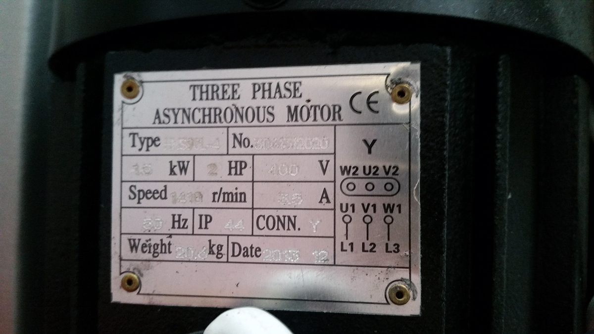

Anbei mal das Typenschild.. geht das mit dem Kumpel?
Danke schon male!
