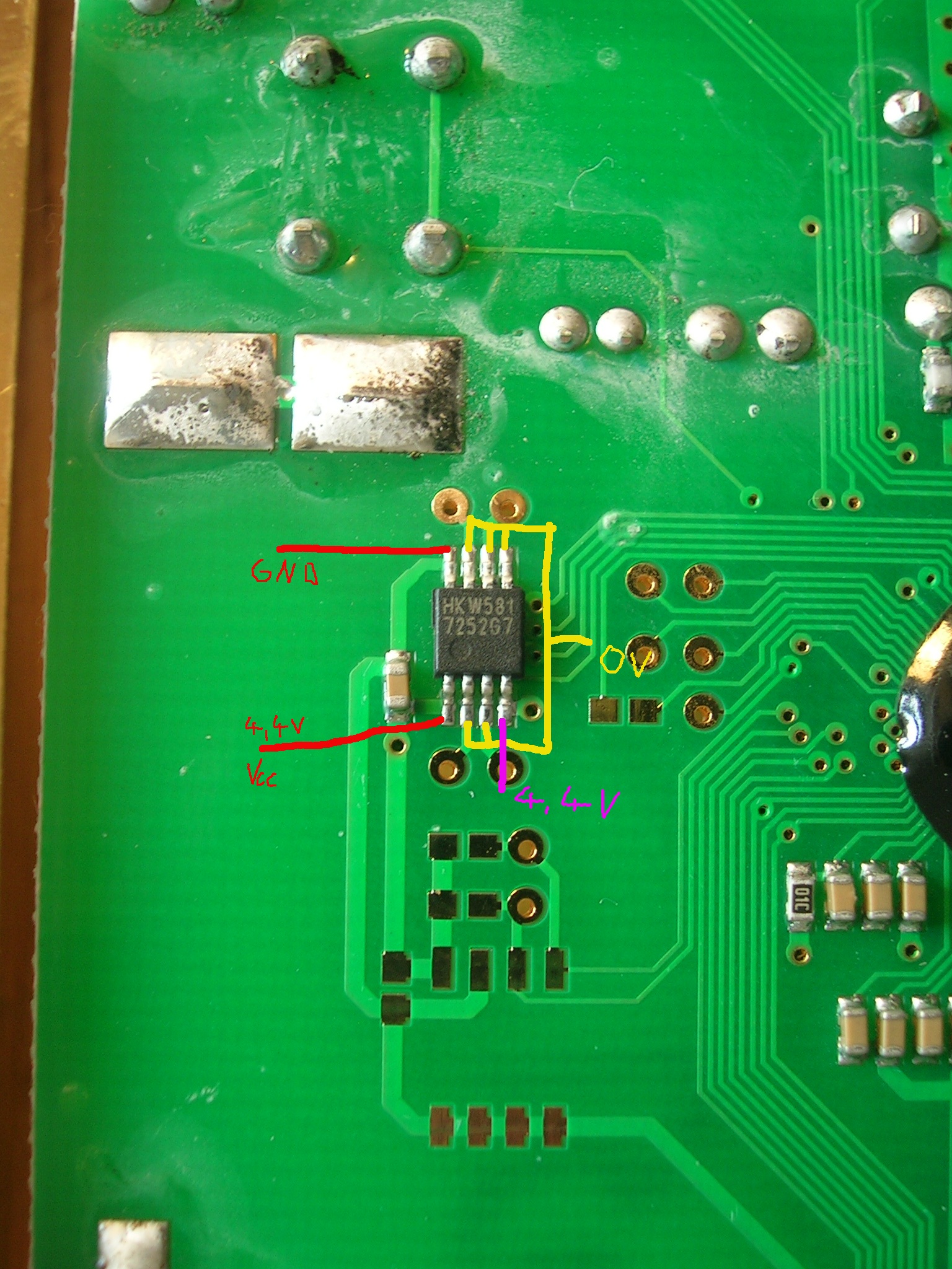

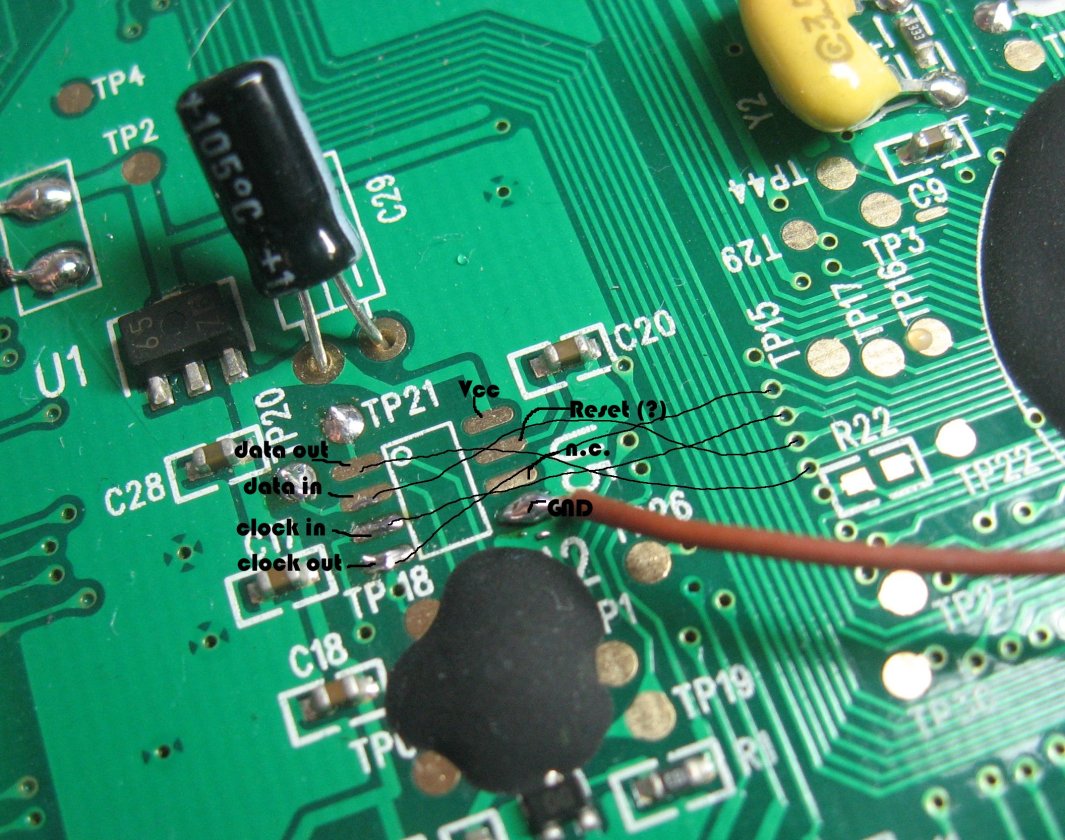

Das mit den lockbits war auch einer meiner ersten Gedanken, wobei ich
sagen muss das das meine erste bastelei in diese Richtung ist. Gibt es
eingentlich gute Literatur zum Thema Reverseengineering,(wobei mich die
Physikalischen Methoden mehr interessieren)?
Die Hoffnung,das man den IC selber mit Hausmittlen analysieran kann hab
ich aber eingentlich schon aufgegeben, da sie Strukturen ja schon recht
klein sind ; ) Bin aber gern für neue vorschläge bereit.
Das es sich um den angegebenen Pic handelt kann ich auch bestätigen,
denke ich.

von Gast (Gast)
auch ich habe die Meteotronic Start Wetterstation und habe festgestellt
das dort die Pinbelegung etwas anders aussieht als oben beschrieben. Das
Protokoll ist allerdings das selbe.
Ein paar Kommentare zu den Erkenntnissen hier im Thread:
Das die letzten beiden Bits der Ausgabe des Chips als Indikator fuer die
Fehlerkorrektur dienen kann ich nicht bestaetigen. Die Bits waren
gestern z.b. IMMER_ 11 und heute waren sie bis jetzt _IMMER 10.
Scheint also eher was mit dem Datum zu tun zu haben, wobei die Frage ist
warum der Chip das an die Station weitergibt. Die kennt das Datum ja
ohnehin schon.

von Walter F. (mrhanky)
hab den Thread interessiert verfolgt und mir bei ELV eine DV323 besorgen
lassen. (Bilder folgen).
Sind 2 bare Dies (vergossen) drin, ein 16 pol. (programmier ?)-Stecker
etc.
Es ist ebenfalls eine alternative 8-polige Bestückung für den (Decoder
?)-Chip vorgesehen (Vcc auf 8, GND auf 5 - also eher kein PIC).
Für mich klingen die beiden folgenden Ansätze sehr vielversprechend:
1) Test der Fehlertolleranz und der Fehlerkorrektur
2) generelle Angriffe durch frei formulierte Dateneingaben
Weiteres in Kürze.
@unbekannter:
- Logs wurden schon einige eingestellt, bitte s.dort
- ich habe einen Decoderchip (aus einer Wetterstation) DV323 von
Elektor, bare die vergossen, somit keine Bezeichnnug verfügbar).
Alternative Bestückung vorgesehen: SOP8:
1= data out     8=Vcc
2= data in      7= Reset (?)
3= clk out      6= n.c.
4= clk in       5=GND
Ich kann Telegramme senden und die Antwort des Decoders empfangen.
Hier noch ein Bild vom DCIC und der alternativen Bestückungsfläche.
Hat jemand ne Idee, welcher Controller da passen könnte (so es sich denn
um einen Standart Controller handelt. PIC und AVR passen wohl eher
nicht).
Gruß,
Walter.
und weiter geht's:

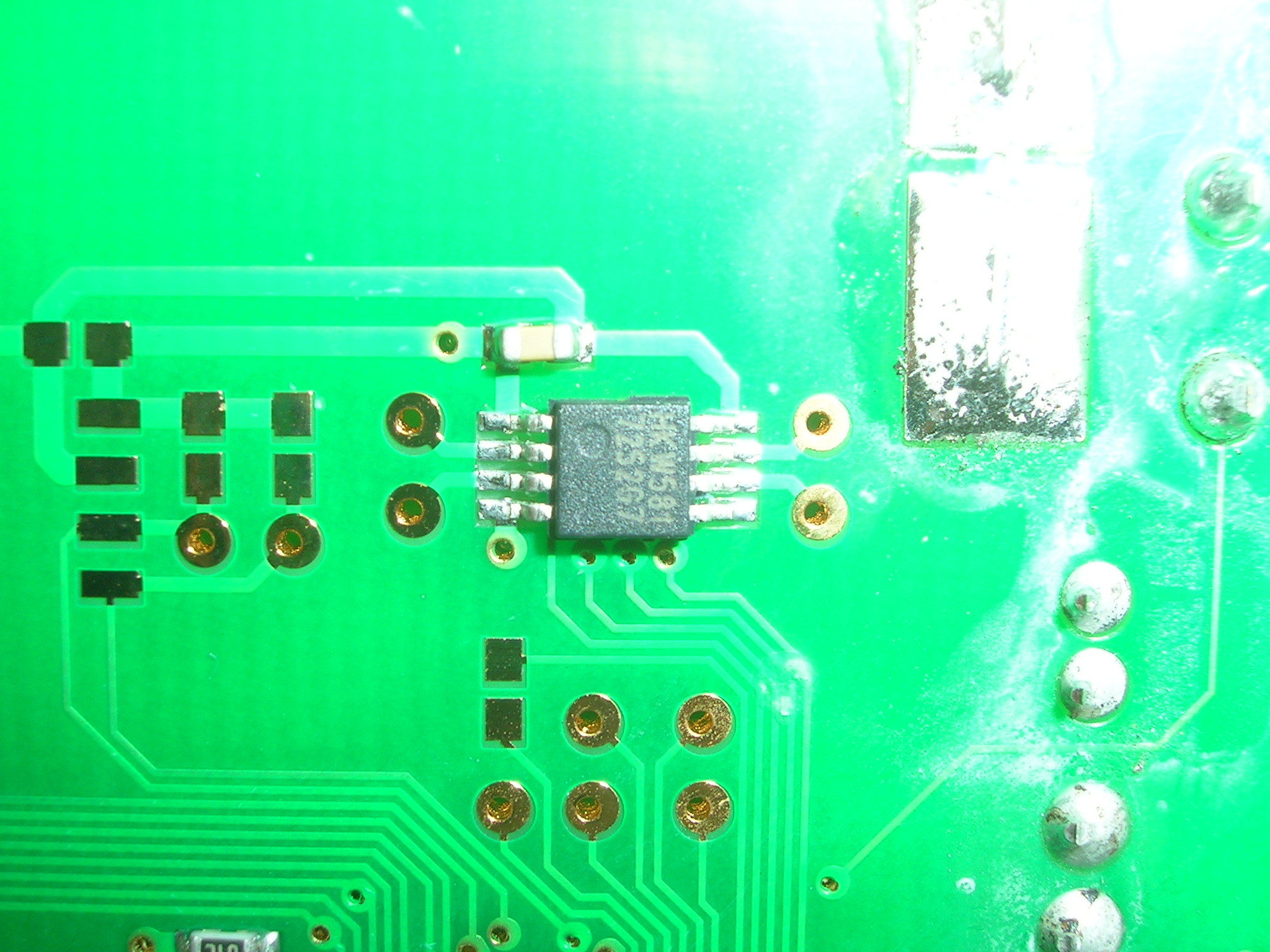

ich hab mal nach möglichen Kandidaten für das leere Footprint gesucht.
Bei microchip, atmel, freescale, Zilog,Holtek,NXP,infineon,nec,TI und ST
hab ich nix gefunden, was da passen würde...
aber: bei EM Electronics (ja, hab ich auch noch nie gehört ;-)
Der EM6580 z.B. würde dort so einigermassen reinpassen.
Ist ein 4-Biter, super low power und rennt mit internem Oszillator (so
wie ich das verstanden habe) mit bis zu 800 kHz. Gibt's als Maske und
Flash.
Dabei eine kleine Änderung:
1= data out     8=Vcc
2= data in      7= Vreg (mit C nach Ground)
3= clk out      6= Reset (wenn enabled)
4= clk in       5=GND
Die Pins der Serial IO passen leider nicht. Kann aber auch zu Fuß
gemacht werden.
Im Manual hab ich nix über die Programmierung  Auslesen  Ausleseschutz
gelesen, nur einen Verweis auf die Möglichkeit, das Dingens mit nem
Elnec Programm zu bearbeiten mittels ICSP (da schau her !)
Soweit der Stand und damit gleich die Frage: kennt jemand das Teil ? Wie
wird's programmiert (nein, ich hab noch nicht gesucht, wollte das hier
erstmal loswerden) und noch viel wichtiger (wenn auch nicht wirklich
sportlich): wie kann man das Teil auslesen (auch wenn der Beschreiber
das nicht will ;-)
Schönen Abend,
Walter.
Hi zusammen,
die Belegung zum ISP hab ich gefunden, aber nix zum Protokoll.
In der AN die ich gesehen habe wird beschrieben wie man mit nem Tool von
Elnec programmieren kann aber keine Details.
Dissassembler hätte ich schon am Start ;-)
Kennt einer von Euch die Controller näher ? Haben die nen Ausseleschutz
(Protectbits, Fuses etc.)
Kann mir jemand die ISP-Protokollbeschreibung besorgen ? Wäre doch sehr
hilfreich.
Oder ne Quelle zu einem günstigen In-Circuit-Programmer (BeeProg etc.
konsten doch ne ganze Menge...)
Gruß,
Walter.
Hallo Abdul,
nein, der ME ist nicht Pin-Kompatibel zum PIC.
SOP8, Vcc auf Pin8 und GND auf Pin 5 - hab ich bei keinem anderen
Controller gefunden. Auch der C an Pin 7 würde zum ME passen.
Haber leider bisher fast nichts über ICSP des ME gefunden.
Ich vermute, dass es verschiedene Varianten des DCIC gibt (warum auch
immer,
evtl. verschiedene Genereationen). Bei meiner Wetterstation habe ich
auch keine Fehlerkorrektur feststellen können.
Dass absichtlich ein "falscher" alternativer Footprint auf die Platine
gesetzt wurde halte ich für unwahrscheinlich (ist aber natürlich nicht
ausgeschlossen).
Stromaufnahme hab ich noch nicht gemessen. Muss mal sehen, ob ich Vcc
oder GND auftrennen kann.
Das mit dem "offensichtlichen Timing" halt ich auch für
unwahrscheinlich, da ich bekannte Muster (aus älteren Logs) decodieren
kann (immer richtig).
Eigene (gültige !) Eingangsmuster zu erzeugen habe ich noch nicht
geschafft.
Dazu ist es meiner Meinung erst einmal nötig, in den Eingangsdaten
- Nutzdaten
- Fehlererkennungsdaten (Error detection, ED)
- Fehlerkorrekturdaten (Error Correction, EC)
zu identifizieren.
Es kann (anscheinend, wenn implementiert) nur 1 Bit korregiert werden.
Wenn dadurch ED und EC identifiziert werden könnten wäre es auch
möglich, eigene gültige Eingangsdaten zu erzeugen. Dann wären wir auch
von der kryptographischen Seite wieder im Rennen.
Gruß,
Walter.

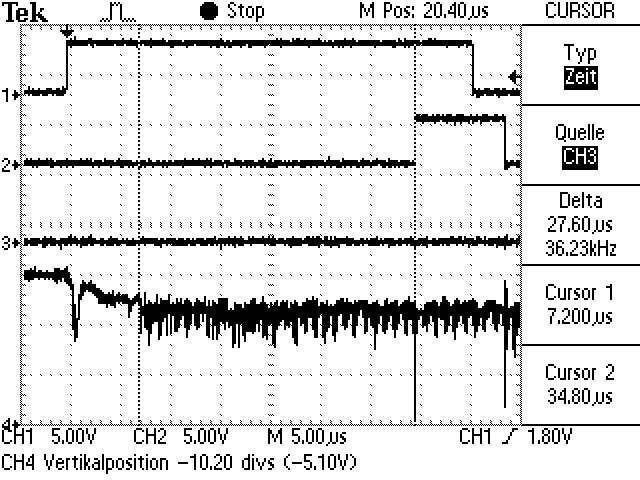

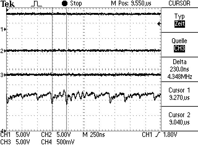

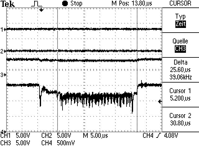

von Dr. G. Reed (Gast)
Hier eine Idee von mir, vielleicht ist sie nützlich:
Früher, beim C64, konnte man im Lautsprecher des angeschlossenen
Fernsehers 'Mithören' was der Prozessor gemacht hat. Die Schaltvorgänge
der CPU haben sich ganz leise in das Audio-Teil reingekoppelt.
Man konnte gut hören, ob die CPU grad eine Warteschleife durchlief oder
intensiv was rechnete. Sogar ISR-Routinen konnte man raushören, da diese
periodisch wiederholt wurden.
Vielleicht kann man den Controller über einen Widerstand (27 Ohm oder
so) betrieben und daran einen empfindlichen Verstärker hängen (oder eine
Spule an den Controller halten) Wenn der Controller keine
Schutzmassnahmen dagegen hat, stehen die Chancen gut, dass man raushören
kann, ob der Controller während der 45 Sekunden intensiv rechnet oder
nur eine Warteschleife durchläuft.
Das menschliche Gehör ist hier besser geeignet als ein Oszi, mit dem man
das vielleicht viualisieren könnte!
Damit kann man vielleicht auf die komplexität des Verschlüsselungsalgos
rückschliessen!
Viel erfolg, ist sehr spannend der Thread!
erstmal: schön, dass das hier wieder aufflammt.
Wie Gast schon sagt:
Vom "CentralChip" werden die Daten über 3 Minuten vom DCF-77 Empfänger
gesammelt (3x14 = 42 Bit), noch mal 40 Bit Zeitinfo angehängt und an den
DCIC weitergegeben. Dieser antwortet innerhalb von 270ms.
(ich weiss, es kostet viel Zeit sich durch die obigen Beiträge zu
wühlen, ist es aber echt wehrt - dann müssen wir nicht alles von neuem
aufrollen - nicht böse gemeint)
Ich kann bekannte Telegramme (aus vorangeganenem logging) in bliebiger
Reihenfolge an den DCIC senden und bekomme immer die richtige Antwort.
Somit schließe ich eine Verkettung aus.
Mitschreiben der Stromwerte halte ich für eine sehr gute Idee. Werde mir
das mal näher anschauen. Interessant sind sicher auch die 45 Sekunden
Pause.
Bin immer noch auf der Suche nach dem ICSP (auch wenn der Einwand
berechtigt ist, dass das Ding bestimmt Codeprotection hat [und es
ausserdem extrem unsportlich wäre ;-)])

Ich habe das Modell "METEOTRONIC START" Wetter Info Center von
www.TFA-dostmann.de günstig auf ebay bekommen. Im Anhang ein Bild vom
Decoder IC; weitere Datailfotos mache ich gerne.

von Knut B. (Firma: TravelRec.) (travelrec) Benutzerseite
Der HKW581 soll ein spezieller Dechiffrierchip sein. Kein PIC, kein AVR.
http://imperia.mi-verlag.de/imperia/md/content/ai/ae/fachartikel/ei/2008/09/ei08_09_064.pdf
Hi Chris,
hab ne Zeit lang mit den PICs (12er und 16er) gearbeitet. Die haben
Codeprotection. Wenn's da nen Weg aussen rum gibt, würde mich (sehr)
interessieren (da kenne ich die ICSP commands ;-)
Mit dem PIC: War so weit ich das verstanden habe ne Mebus Station
(09.09.2007 von "noch einer"), damals bei Real. Habs aber selber nie
gesehen, nur im Thread gelesen.
Der Chip von  Thorsten Fnord könnte (unter anderem) auch nen PIC sein
(auch wenn er anders bedruckt ist). (Pin 1 Vcc, Pin 8 GND). Ließe sich
auch über ICSP identifizieren.
SOP8 Gehäuse würde sich auch gut zur Stromanalyse eignen.
@Thorsten: danke für die Info. Kannst Du nen paar Messungen machen (Vcc,
GND, Takt und Daten Signale) ?
Gruß,
Walter.

von Thorsten F. (blay)
Das ist es, was mein Multimeter sagte : )
Die beiden Pins mit den Roten Bezeichner sind halt mit den Polen der
3X1,5v batterien verbunden, bei den anderen hab ich nur gegen GND
gemessen auf welchem Potential sie stationär liegen...

von Ulli (Gast)
ich hab ein paar Messungen mit der "Meteotronic Start" gemacht
(s.Anhang, Logicanalyser und Oszi)
Hauptunterschied zur DV323 von Elektor:
Die Clockimpulse sind sehr kurz (s.a.Ahnhang)
Die Abgebildeten Daten sind aus dem Selbstest ("SET" Taste beim Einlegen
der letzen Batterie halten, dann mit "SNOOZE" Taste Tests
durchschalten).
Soweit ich das gesehen habe ist das Gehäuse für nen PIC zu klein
(scheint nen 0.5 Pin Pitch zu sein).
Werde das mit der Vpp dennoch ausprobieren.
Generell zum Ablauf der Daten Ein- und Ausgabe:
Wetterstation TFA (Meteotronic Start)
8 PIN DCIC SOP (stimmt mit der Beschreibung von "noch einer" vom
09.09.2007 überein, ebenso die Beschreibung der Alternativbestückung.
BTW: bei der Meteotronic ist keine Alternativbestückung vorgesehen,
lediglich ein EEProm könnte bestückt werden - Bilder folgen)
Pin1 Vcc        Pin8 GND
Pin2 Data in    Pin7 Clock in
Pin3 Clock out  Pin6 Data out
Pin4 Vcc        Pin5
Ablauf:
input:  Data in -> 1,2us -> CLK in(H) -> 26,4us -> CLK out(H) -> 5,8us
-> CLK in(L) -> 3,2us -> CLK out(L)
DCIC "denkt nach" für ca.250ms, dann geht CLK out(H)
output: CLK in(H) -> 4,0us -> CLK out(L) -> 9,4us -> CLK in(L) -> 11.6us
-> Data out(H) -> 3,0us -> CLK out (H)
Soweit meine Erkenntnisse hierzu.
Werde den Chip vom "Master" trennen und ein paar "rein-raus"-Spiele
machen und versuchen mir mal die Stromaufnahme anzusehen.
Gruß,
Walter.

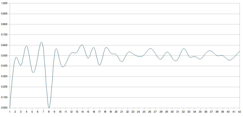

von uzi (Gast)
Hallo Leute,
ich habe mir mal die statistische Verteilung der '1' und '0' Bits
bezogen auf die jeweilige Bitposition innerhalb des 42-bittigen
Wetterdatenblocks angesehen und bin bei der Auswertung eines Logs über
einen kompletten Tag zu folgendem Ergebnis gekommen:
Wahrscheinlichkeit für eine '1' an den Bit-Positionen des
verschlüsselten Wetterdatenblocks :
Bitposition   Block1   Block2   Block3
Bit Pos 01:   0.00     0.50     0.50
Bit Pos 02:   0.54     0.51     0.50
Bit Pos 03:   0.44     0.51     0.50
Bit Pos 04:   0.55     0.49     0.50
Bit Pos 05:   0.40     0.50     0.50
Bit Pos 06:   0.52     0.50     0.50
Bit Pos 07:   0.54     0.51     0.50
Bit Pos 08:   0.00     0.51     0.51
Bit Pos 09:   0.46     0.50     0.50
Bit Pos 10:   0.43     0.51     0.50
Bit Pos 11:   0.46     0.50     0.50
Bit Pos 12:   0.44     0.50     0.50
Bit Pos 13:   0.51     0.50     0.49
Bit Pos 14:   0.61     0.50     0.50
Meine Schlüsse hieraus:
Da im Block 2+3 annähernd alle Bits mit der gleichen Wahrscheinlichkeit
'0' als auch '1' sind, vermute ich, dass sich an diesen Stellen die
verschlüsselten Wetterdaten (22 Wetterbits + 6 Füllbits) befinden.
Durch die Verschlüsselungsmethode wird die Häufigkeit des Auftretens
einer '1' genauso groß wie für eine '0'.
An der Position 1+8 des 1.ten Blockes steht immer eine '0' => Alarm-Bit,
wie bereits weiter oben im Thread erwähnt.
Die restlichen 12 Bits des 1.ten Blockes tendieren in ihrer Häufigkeit
je nach Bitposition eher zu einer '0' bzw '1'.
Deshalb vermute ich, dass es sich bei diesen Bits im 1.ten Datenblock um
eine Checksumme, Fehlerkorrekturbits oder ähnliches handelt.
uzi
von Gast (Gast)
Wieviele Wetterdaten hast du in diese Berechnungen einbezogen? Ich hatte
das mal mit 120 Wetterbloecken (mit je 42 Bits) gemacht und habe keine
so schoene Verteilung bekommen (siehe Bild im Anhang).
@Thomy-PC:
Stromanalyse hab ich mit dem (vermutlichen) PIC schon gemacht (Bilder
stelle ich rein, sobald ich mein Kabel gefunden habe ;-))
Vorgehen war ganz einfach:
Blockkondensator raus, 1kOhm (ja, ist sehr groß, Controller arbeitet
aber trotzdem) in Reihe mit Vcc, dann mit dem Oszi am Vcc-Pin des
Controllers gemessen. Bekommen einen Spannunghub von knapp einem Volt.
In das Gezitter kann man einen 4 MHz Takt des Controller
interpretieren...
Denke mal, am Wochenende mehr dazu.
@Hagen Re:
die Idee mit dem ausgewechselten Timestamp ist ansich gut nur hat sich
bei den Tests gezeigt, dass ich bis auf Bit0 und 7 (Alarmbits ?) nichts
ändern kann (aus den gesammten 82 Eingangsbits). Somit momentan noch
Fehlanzeige :-(
Es wurde weiter oben von einer Chipvariante berichtet, die ein gekipptes
Bit korregieren konnte. Kennt jemand so eine Wetterstation ?
Ich sehe das auch so, dass zuerst die Positionen der Korrektur- und
Fehlererkennungsbits identifiziert werden müssen, dann der Fehler- und
Korrekturmechanismus.
Danach sind wir in der Lage, nicht nur Known- sonder auch Choosen
Plaintext Atacken zu fahren.
2. Ansatz immer noch die unsportliche Variante: Chip aufmachen und
reingucken. Die Sache mit dem PIC klang sehr vielversprechend.
Schönen Abend,
Walter.
PS: ich mir beim Durchmessen noch aufgefallen:
Bit 7 wird ca. 30% schneller Verarbeitet (verworfen ?) als die anderen
Bit (die alle sehr gleichmäßig abgearbeitet werden). Bit 0 dauert am
Längsten (Aufwachphase ?). Weitere Bilder am Wochenende.
Hallo Chris,
erstmal die Pinbelegung:
Pin1 Vcc        Pin8 GND
Pin4 RST/Vpp    Pin5 n.c.
Die Sache mit dem Patch hab ich noch nicht ganz verstanden.
Guten Abend,
anbei mal ein paar Bilder.
Zuerstmal:
der Controller scheint in einer Art Slepp Mode zu sein und ca. alle 2
Sekunden 32us aktiv zu werden.
Wenn er "aufwacht, sieht das aus wie im angehängten Bild.
Das ganze geschieht ohne äußeres Zutun.
Wenn ich mir aber den WDT anschaue, so ist sein Timeout mit ca.18ms
angegeben, dann noch nen 1:8 Postscaler, da komme ich auf 144 ms aber
sicher nicht auf 2 Sekunden - somit wohl doch kein Sleep ?
Die wirklich Arbeitsphase beträgt ca. 24 us, also 24 Befehle. Sehe ich
das richtig (Clock intern 4MHz, 4 Zyklen/Befehl).
Gruß,
Walter.
Teil2:
das angehängte Bild zeigt die Stromaufnahme während des Arbeitens.
Deutlich zu erkennende Zacken alle ca.250ns -> MHz.
Kommentare dazu ?
Gruß,
Walter.
Teil 3:
hier sieht man die Stromaufnahme vor dem Senden des ersten Bits:
Scheint wieder aus einer Art "Low-Power" zu kommen.
Dann nach ca.27us Arbeit wird schon der erste Pin gesetzt, also wohl
eher kein Reset.
So wie ich das verstanden habe führt der Controller nach einem Wakeup
(egal welche Quelle) einen Rest aus.
Dies würde nun aber gar nicht zur ausgelesenen Software passen, da
deutlich länger als 27 us gearbeitet wird bevor ein Pin gesetzt werden
kann.
Frage an dieser Stelle:
was passiert auf dem Controller in diesen "Ruhephasen" ?
Gruß,
Walter.
@Chris,
der n.c. ist Ausgang und scheint eine Art Busy zu sein. nach Anfrage für
ca. 36 Sekunden auf High. Wenn in dieser Zeit eine weitere Anfrage
geschickt wird kommt eine Fehlermeldung zurück.
War aber ne gute Idee ;-)
Gruß,
Walter.
von chris (Gast)
die 2.3 Sekunden nominelle Zeit passen zum WDT. Es ist kein 1:8 teiler,
sondern ein 8bit prescaler, wobei der 3bit einfach der Index eines
Multiplexers ist, welcher die verschiedenen bits des 8bit prescalers
durchschalten. 111 ist als 18ms x 128 = 2.3 sek.
Welche Ströhme misst du eigentlich. Sleep modus braucht nur uA, der rest
mA.
