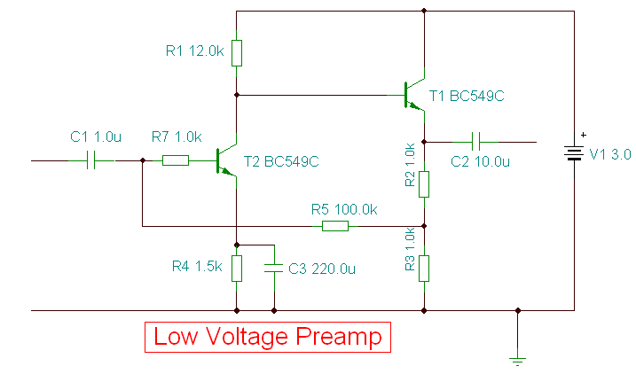

Bitte geben Sie mir ein Hinweis, wie kann man ein Microphon zum Atmega8
anschliessen. Ich benutze +5V und Ground.
Gibt es eine billigste Lösung? Ich habe nur ein Op.Verstärkung, und
Wiederstände nur von 54K, 1K und 100 Ohm. Ich habe auch nur uF-Bereich
Kapazitäten. Es gibt auch ein paar Transistoren: FETs und Bipolar. Ich
benutze eine Steckplatine. Nur das, leider nichts mehr.

was ist jetzt eigentlich, geht die Schaltung jetzt, oder olltest du nur
sagen, dass lvpr... guht aussieht. Auf der anderen Seite, die du
gepostet hast ist ja auch schon eine funktionierende Schaltung gepostet.

Ich hab das auch nicht verstanden, was damit falsch sein soll. Der
Eingangswiderstand ist nur 1 kOhm, das könnte für manche
Elektretmikrofone knapp werden, und 10 fache Verstärkung ist auch nicht
viel. Ein dynamisches Mikrofon hat zuwenig Ausgangsspannung. Dass der
Ausgang auf halber Vcc liegt ist korrekt, das muß so sein.

In der ASCII-Schaltung aus dem anderen Thread sind beide Fehler
beseitigt, die Wechselspannungsverstärkung auf 101-fach gestellt und das
Mike hochohmig angeschlossen. Die beiden Spannungsteilerwiderstände
entfallen, weil das Mike und sein Vorwiderstand das übernehmen. Ob die
Spannung  genau auf der halben Betriebsspannung liegt weiß aber nur der
Mikrofonhersteller, der ADC bekommt vermutlich einen Offset.
