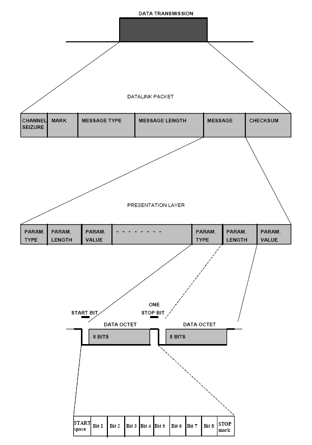

Hier der Aufbau der zumindest bei mir so gepasst hat:
Startbyte (0x80)
Anzahl an übertragenen Bytes (je nachdem was alles übertragen wird,
einige 10Bytes)
Daten. Hier gibt es mehrere Möglichkeiten:
a) ID 0x01: Datum + Uhrzeit, darauffolgend: Länge in Bytes und dann die
Daten
b) ID 0x02: Telefonnummer, darauffolgend: Länge in Bytes und dann die
Daten
c) ID 0x07: Name, darauffolgend: Länge in Bytes und dann die Daten
Checksumme (alle Werte inkl. Checksumme aufaddiert müssen 0 ergeben)
Ende der Übertargung (0x00)

von Thomas W. (beholder)
Hallo mal wieder,
im Anhang befindet sich der Datenrahmen zum empfangen der FSK-Codierten
Daten.
Das Datenpaket beginnt mit dem "einschwingen" des FSK-Decoders, Channel
Seizure genannt. In dieser Zeit werden bis zu 300 alternierende Bits
gesendet.
Anschließend kommt das Mark-Signal, welches aus 180 +-25 oder 80 +-25
Bits im 1 Zustand (Mark) besteht.
Anschließend wird der Nachrichtentyp übertragen. Die Übertragung erfolgt
wie schon erwähnt mit 1200 Baud, 8 Daten, 1 Start, 1 Stop, No Parity.
Hier sind verschiedene Typen möglich.
80(hex) -> Call Setup
82(hex) -> Message Waiting Indicator
86(hex) -> Advice of Charge
Zum Auswerten der CLIP-Daten wird der Call Setup Type verwendet.
Der Nachrichtentyp wird von der Nachrichtenlänge gefolgt. Sie gibt
auskunft über die nun folgende Anzahl von Datenbytes. Diese Größe kann
zwischen 3 und 255 varieren.
Im nächsten Schritt folgt die eigentliche Nachricht. Deren Inhalt ist
wiederum durch Pakete mit Parametertyp, Parameterlänge und Parameterwert
unterteilt.
Folgende Parametertypen sind unter anderem möglich:
Type    Länge in Bytes   Parametername
01(hex)        8         Datum und Zeit
02(hex)     max. 20      Calling Line Identity (Wer ruft an)
03(hex)     max. 20      Called Line Identity (Wer wird angerufen)
04(hex)        1         Grund für das Fehlen von CLIP-Daten
Zum Schluss wird das 2'er-Komplement einer Modulo 256 Summe über alle
Datenbytes als Checksumme gesendet.
Gruß und Freude
Thomas
von Dennis (Gast)
Hallo Thomas,
ich habe gestern nochmal die ets_300659 wieder raus gekramt und habe mir
das kapitel 4 verinnerlicht. zum normen lesen muss man gebohren sein .-)
leider habe ich die übersicht die du oben gepostet hast, nicht
gesehen... ist diese aus der ets 300659 teil 1? auf jeden fall ist das
eine schöne übersichtliche darstellung.
->Anschließend kommt das Mark-Signal, welches aus 180 +-25 oder 80 +-25
ich habe mich gestern gefragt wie daraus ein einzelnes 0xFF werden kann,
aber ich denke bevor ich diese kleinigkeiten hier zerbrösel, werde ich
einfach mal sehen das ich das in die gänge bekomme, und die daten
auslese...
sollet ja jetzt möglich sein.
