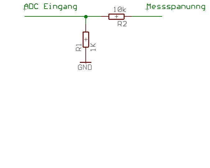

An ADCINB0 möchte ich nun ein Signal 0..3V legen. Bei Anschluss eines
Netzteiles an ADCINB0 gegen GND fließt sofort ein hoher Strom
(Strombegrenzung). Desweiteren habe ich probiert die Spannung (5V) des
Boards mit einem Spannungsteiler herunter zu teilen und dann auf den
ADC-Eingang zu legen-auch hier fällt die eingestellte Spannung deutlich
ab.
Anschließend habe ich noch versucht nach der Schaltung im Anhang, den in
den ADC hineinfließenden Strom zu begrenzen. Die angelegte Spannung
blieb stabil. Jedoch war bei einer eingestellten Maximalspannung von 3V
der Wert über 4095..
Wer kann mir helfen?

Gast #497295
Hallo Thomas,
ich arbeite mit Phil zusammen an dem Problem:
Phil meint mit VREFLO den ADCLO. Die ADCREFM und ADCREFP haben wir nicht
weiter beschaltet. Ist das ein Problem?
Das Grundproblem ist, das bei Beschaltung der analogen Eingänge ein sehr
großer Strom fließt. Die angelegte Spannung bricht z.B. von 2,5 V auf
0,8 V ein.
Mit der Schaltung die Phil erwähnt hat, haben wir es geschafft den Strom
zu minimieren. Die in den Registern (ADCINA0..7) abgelesenen Werte (für
0,5; 1,0; 1,5; ...V) sind zwar linear aber nicht wirklich brauchbar, da
es nur 3 mögliche Hex-Werte gibt.
Generell:
Es ist unklar, ob bereits ein Defekt am Board vorliegt. Aber: Legen wir
die Board-eigene Masse oder die Boardspannung von 3 V auf den Eingang,
können wir plausible Werte in den Registern ablesen (1365 hex / 4095
hex).
Die Bezeichnung vom Board hab ich nicht zur Hand...... muss ich
nachsehen.
Gruß,
Jens

Gast #497710
Hallo Bastian,
danke für deine Antworten.
Die Idee mit dem Spannungsteiler hatten wir auch schon:
Potianschluss Links: AGND Testpunkt
Potianschluss Rechts: +5V (von JTAG-Schnittstellen-Pin).
Schleifer auf Messgerät. Dann Spannung (0..3V) einstellen. Dannach
zusätzlich den Schleifer des Potis an ADCINB1. Dabei bricht die vorher
eingestellte Spannung ein. Ist dieses normal?
Ist es bei deinem AD-Wandler so, dass bei 0V im entsprechenden
Adc-Register 0000 steht und bei 3V 4095?
Hast du noch eine Idee/nähere Informationen zu "Fehler in der
Initialisierung des ADC"?
Danke dir und Gruß
Phil

Gast #502456
Hallo nochmal,
die Bespielprojekte sind leider nicht für den F2812 geeignet. Wir haben
den ADC mal in einer Messreihe vermessen:
U       U          Register
unbelastet  belastet  hex
0,0      0,00  1240
0,2      0,20  2240
0,4      0,40  4240
0,6      0,60  5240
0,8      0,70  6240
1,0      0,73  67C0
1,2      0,74  6BC0
1,4      0,75  6DC0
1,6      0,75  6DC0
1,8      0,75  6DC0
2,0      0,75  6DC0
2,4      0,77  6DC0
2,8      0,77  6DC0
3,0      0,78  6E10
Im Bereich von 0..1V ergibt sich eine Linearität. Die Spannung würde
mittels eines Potis (Basisspannung vom F2812) heruntergeteilt. Dabei
wurde zunächst die Spannung eingestellt (U unbelastet) und dann auch den
ADC-Eingang gelegt (U belastet).
Im Handbuch steht, dass der ADC im Bereich von 0..3V arbeitet. Dieses
scheint nicht so zu sein (0..1V ?) Kann es sein, dass ab 1 V die
Schutzbeschaltung (Diode) greift und daher ein hoher Strom fließt?
Worauf lassen die obigen Werte schließen? Ich sehe nur noch die
Möglichkeit der ADC-Kallibrierung...
Gruß Phil
Gast #503334
Oh doch, ihr müßt nur in der F28xx_Device.h oder in der F28xx_Example.h
den richtigen Typ wählen (Grundeinstellung ist 2808).
Seid ihr auch sicher, dass ihr die richtigen Register auslest? Auf
jedenfall MUSS bei 0V eine 0 im Ergebnisregister stehen und bei 3V MUSS
4095 drin stehen. Die Werte dazwischen sind erstmal egal. Aber es kann
eigentlich nicht sein, wenn ihr die 3V an den Analog-Pin anlegt, dass
dann nur 0,78V "ankommen". Habt ihr die Boardvariante mit Sockel? Wenn
ja, dann nehmt mal den DSP runter und legt die boardeigenen 3V an den
Pin. Bricht die Spannung dann immernoch zusammen, liegt irgendwo ein
Kurzschluss (oder niederohmige Verbindung zu Masse) vor. Fordert einfach
ein paar Samples des DSPs bei TI (dauert höchstends 1-2 Tage ;-) an und
baut einen anderen DSP auf das Board. Vielleicht hat der DSP ja
irgendwann mal was abbekommen.
Mehr fällt mir jetzt auch nicht mehr ein.
Grüße Bastian
