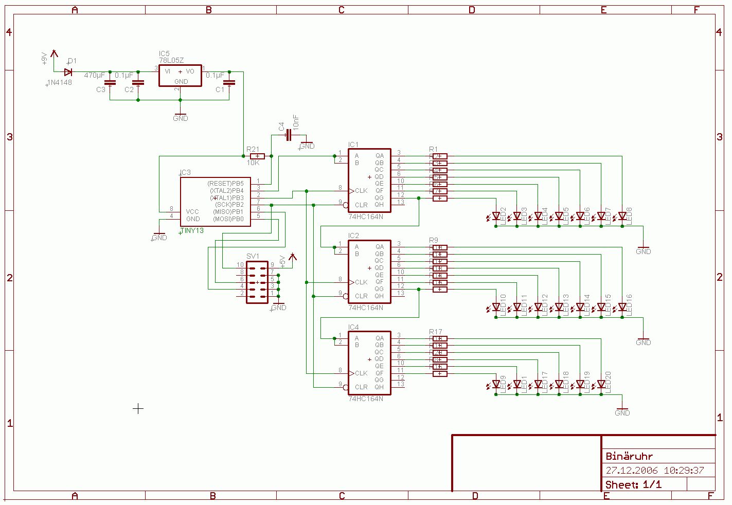

ich probier gerade ein wenig mit AVR-GCC rum. Vorher hab ich mit Bascom
gespielt. Nun will ich mich an mein erstes Projekt machen.
Es soll eine Binäruhr werden, die von einem AVR MEGA 8 gesteuert wird.
Schaltplan siehe Anhang( bitte nicht böse nehmen ich hab ihn nicht
fertig gemalt).
Mit ihr will ich die Uhrzeit, das Datum und den Wochentag darstellen.
Insgesamt komme ich so auf 46 LEDs(wenn ich die unnötigen
rausschmeise)(HH:6 + MM:7 + SS:7 + DD:6 + MM:5 + YY:8 + Wotag:7 = 46
LEDs).
Wenn ich das ganze nun in einer 4x7 Matrix aufbaue (siehe Anhang)müsste
ich die LEDs Multiplexen. Die Vorwiderstände der Spalten werden gemäß
der SpaltenLEDs angepasst. Spalte1 stellt die Stunden dar, Spalte2 die
Minuten... .
Der Mega8 soll mit Timer2 im RTC Modus betrieben werden.
Ich nutze also
PC[0..3] als Zeilen
PB[0..5] + PD7 als Spalten
dadurch habe ich beide externen Interrupts frei für Taster (und evtl.
DCF), sowie I2C und RS232 zum "ausbauen".
Nun zu meiner Fragen:
- Schafft der Mega8 das alles zu multiplexen( hab das was von 40Hz
blinkfrequenz gehört) - wie bestimmt ihr das?
- Gibt es bessere Vorschläge - ich will eigentlich versuchen ohne viel
extra-Bausteine auszukommen.
- Wieviel Strom dürfen die LEDs benötigen(20mA)?
Vorteile von dieser Schaltung, die ich sehe:
- günstig
- wenig Bauteile
- ausbaufähig
mfg Alex

Ich würde dir raten, die LEDs so anzuklemmen:
port x0:       sek(1)       min(1)       stunde(1)    tag(1)   ...
port x1:       sek(2)       min(2)       stunde(2)    tag(2)   ...
port x2:       sek(4)       min(4)       stunde(4)    tag(4)...
port x3:       sek(8)       min(8) ...
port x4:
Somit brauchst du nix umrechnen. EInfach die Information min/sek/std..
auf den port mit ner zuweisung ausgeben...
Die Multiplexung kann über nen timer erfolgen mittel timer_overflow. das
ist schnell genug fürs auge..

Wenn ich alle LEDs auf einmal schalte, überlaste ich dann nicht meinen
Spaltenport ( z.B. Zahl 7 bei Jahr => 3LEDs => 3*x mA = 20mA ). Ich
wollte eigentlich "helle" LEDs nehmen weil das ganze am Schluss hinter
ne Milchige scheibe soll.
mfg
Gast #497518
nimm Low-Current-LEDs, die brauchen nur etwa 2mA pro Stück und sind auch
nicht viel teurer als Standard. Ansteuern würde ich über zwei Ports,
einen zum durchschalten (Stunden, Minuten, Sekunden, Tag, Monat, Jahr,
evtl Jahr2, Wochentag), der zweite Port gibt das jeweilige Bitmuster
aus.
Den zweiten Port kann man dann direkt mit den entsprechenden Bitwerten
füttern, den ersten Port über einen Timer mit genügen großem Vorteiler
laufen lassen. Ich würde eine Frequenz von etwa 50Hz anstreben, das
wären 2,5ms pro Reihe. Da die LEDs nur kurze Zeit an sind, müssen die
auch mit höherem Strom betrieben werden (sonst sieht sie keiner mehr),
das müßte man vorher im Datenblatt checken was die aushalten.
Wenn Du nicht noch mehr Bits in die Anzeige pressen willst, dann sollten
zwei Ports des Mega8 ausreichen, den Rest kannste dann für Schalter,
Taster oder was Dir grad einfällt verwenden. Bei der oben genannten
Frequenz für die Anzeige sollte der µC auch noch genug Reserven haben,
um alle Berechnungen, die Dir zur Zeit einfallen, ausführen zu können.
Fred

Ja, das muss beachtet werden. Ich würde dir npn-Transistoren in
Kollektorschaltung empfehlen, als Spaltenschalter. Aber du brauchst in
jeder Zeile einen Vorwiderstand.
PS: erfahrungsgemäß reichen meist 10mA pro LED. Da du multiplext, kannst
du den Strom verfielfachen, dass der Mittelwert wieder 10..20mA wird...
Gast #497533

Wenn ich euch alle richtig verstehe würdet ihr Low-Current LEDs nehmen.
Und alle Ports auf einmal schalten. Aber was ist wenn ich "MEHR" Strom
will? Nur darum bin ich ja auf die Idee mit dem getakteten Zeilensignal
gekommen.
Meine Problem momentan ist, dass ich nicht einfach einen Transistor zum
Schalten der Spalten nehmen kann, da ja Strom in beide Richtungen
fließen können muss.
Zu meinem zweiten Problem gehört noch folgendes:
Wenn ich z.B. folgendes Mache:
PORTB = (1<<PB0);
PORTB = (1<<PB1);
und an PB0 und PB1 ne LED angeschlossen habe fließt dann überhaupt mal
auf PB0 ein Strom? Wenn mein AVR mit 4Mhz läuft, kann dann das I/O
Register überhaupt so schnell schalten? Oder ist dann die LED an PB0
"für wenige µs ein"? Ich denke nämlich nicht, dass das reichen wird.
Oder müsste ich nach jedem schalten einige µs Delay geben?
Mit der Timermethode von Matthias ist mir das erst richtig bewusst
geworden.
mfg

> Sicher. 0815 LEDs schalten in 50ns und weniger.
Naja, schalten tun die LEDs schon, aber wirklich Ihre volle Leuchtstärke
erreichen sie so nicht. Prinzipiell würde ich die Umschaltung der
LED-Matrix immer nur so schnell machen, dass sich für die gesamte
Anzeige eine Wiederholrate zwischen 60 .. 100Hz ergibt. Damit ist die
Anzeige schnell genug um "für die meisten Betrachter" nicht zu flackern,
aber die LEDs sind solange wie möglich an.
Eventuell ist es auch sinnvoll den Strom für die LEDs etwas über den
angegebenen Nennstrom festzulegen. Die LEDs vertragen im allgemeinen
eine sehr viel höheren Peakstrom (Das Datenblatt der LEDs ist da immer
hilfreich.). Allerdings muss bei dieser Ansteuerung sichergestellt sein,
dass die Ansteuerungssoftware wirklich funktioniert. Denn wenn dann mal
die SW stehen bleibt oder anstürzt, dann ist die aktuell angesteuerte
LED-Spalte sicher hin...
Ansonsten sollte man bei der Auswahl der LEDs nach Möglichkeit keine
LowCurrent-Modelle für die Matrix-Ansteuerung verwenden, weil diese
Typen generell nicht so hell sind und außerdem in der Ansteuerung auch
relativ langsam. Dann lieber eine richtig schöne Leistungsstufe für die
LEDs einplanen. Pläne für Matix-Treiber findet man den den
unterschiedlichsten Varianten zu hauf im Internet. Eine Variante, so wie
ich sie benutze findet man z.B. unter
http://www.thomas-wedemeyer.de/elektronik/AVR/avr-dcf-clock.html
So weit!
Thomas

??? Woher weisst du das? Gemessen?
[ ] Du hast PWM verstanden.
Der Pulsstrom MUSS höher als der Nennstrom bei normaler
Gelichstromansteuerung sein, mämlich um den Multiplexfaktor höher.
Arithmetischer Mittelwert und so.
Langsam? Wie langsam denn? Die sind garantiert schneller als es für die
schnellste PWM notwenig ist. Als "Leistungsendstufe" tuns ein paar 0815
Transistoren oder ein ULN2003.
MFG
Falk

Momentaner Stand:
Ich hab mal eine Spalte auf nem Steckbrett zusammengebastelt. Mit der
Methode aus meinem ersten Beitrag funktioniert das ganze schon recht
gut. Software im Anhang.
Getestet hab ich es mit Low-Current LEDs 5mm von Reichelt. Strom auf 5mA
DC berechnet und klappt recht gut.
Das ganze Funktioniert auch mit ner blauen LOW-COST LED von Reichelt,
allerdings komm ich nicht auf die normale Helligkeit selbst mit kleinem
Vorwiderstand.
Bei hellen LEDs bekomme ich nur ein Aufleuchten das nicht besonders hell
ist.
Ich benötige eigentlich helle bis ultrahelle LEDs da das ganze später
hinter ner matten Plexiglasscheibe eingebaut werden soll(*als
Schranktür*) G.
OK, die Methode von Thomas Wedemeyer ist schon nicht schlecht,
allerdings reichen bei mir die Ports nicht beim Mega8. Also bleibt für
mich übrig:
Methode 1: Anderer Controller z.B. Mega8535
Methode 2: PORTerweiterung durch nen 4auf16 decoder vgl. 74*4514 nur
invertiert und dann mit pnp-Transistoren die Spalten treiben und mit nem
ULN 2803 die Zeilen

@Alex
>Habe noch ne andere Idee, so spare ich mir die Transistoren.
Du tauschst IO-Ports, die locker 20mA schaffen gegen lausige OPVs, die
weiger Strom liefern und langsamer sind? Schlechter Deal.
Wie bereits jemand vorgeschlagen hat, sollte man die Daten als 6x7
Matrix aufbauen, da kannst du direkt die Daten ausgeben, ohne rumfummeln
zu müssen (wobei nicht jede Spalte voll sein muss).
Etwa so. Siehe Anhang.
>Vorwiderstand.
Mit welcher Spannung läuft dein uC? Die blauen LEDs brauchen ca. 3,5V
Flusspannung, dein AVR muss also mit 5V laufen.
>Schranktür*) G.
Kein Problem, die meisten brauchen auch nur 20mA.
>ULN 2803 die Zeilen
Weder noch. Die Pins reichen. Siehe Anhang.
Dein Program ist, naja, ausbaufähig und bedürftig.
>ISR(TIMER1_COMPA_vect){
>  static uint8_t i=(uint8_t)(-1);
??? Entweder signed oder unsigned.
>  // TRI-STATE weiterschieben, bis letzte LED einmal an war
>  if (DDRC < (1 << PC3)){
>    DDRC = (DDRC << 1);
Ähhh, das scheint mir ein wenig seltsam. Wenn ich das richtig verstehe,
willst du 12 BCD Zahlen MUXen (1:12). Das heisst doch aber, dass du bei
jedem Interrupt eine neue Zahl ausgeben musst. Und nicht jede einzelne
LED innerhalb der BCD Zahl nochmal MUXen, das wäre ja dann ein 1:48 MUX
und damit äusserst kritisch (weil entweder lichtschwach oder zu hohe
Pulsströme).
MfG
Falk
Ganz einfach, denk mal an den ersten aufruf des Programms.
Durch i++ bin ich dann bei null. Ich hätte natürlich auch 255 schreiben
können.
Durch tatic bleibt mir die Variable über jeden Aufruf des Programms
erhalten.
Durch das weiterschieben des Tri-State liefert mir immer nur ein PIN
Strom.
http://www.mikrocontroller.net/attachment/20936/untitled.sch__1_.pdf

Gast #508095
@Alex
>können.
Dann schreib auch 255. Ist solide und weniger Tipperei.
>erhalten.
Schon klar.
>Strom.
Auch klar, aber dennoch baust du dir dadurch einen 48:1 MUX, obwohl du
einen 12:1 Mux willst. Es ist doch recht einfach. Dein Zyklus soll so
aussehen.
1.BCD an (postive Logik)
2.BCD an (negative Logik)
3.BCD an (postive Logik)
4.BCD an (negative Logik)
5.BCD an (postive Logik)
6.BCD an (negative Logik)
7.BCD an (postive Logik)
8.BCD an (negative Logik)
9.BCD an (postive Logik)
10.BCD an (negative Logik)
11.BCD an (postive Logik)
12.BCD an (negative Logik)
Dazu musst du aber bei jedem Interrupt deine PC=..3 neu schreiben (und
damit i erhöhen, um den Index auf die neuen Daten zu bekommen) und bei
jeden 2. Interrupt PB0..PB7 um eine Stelle weiterschieben.
Du machst aber was anderes. Du schiebst die Daten in DDRC solange nach
links, bis das Egebnis grösser oder gleich 0x8 ist. Kann es ein, dass du
ausserdem DDRC mit DDRB verwechselt hast?
>http://www.mikrocontroller.net/attachment/20936/un...
Der Widerstand ist an der falschen Stelle. Du musst den in deiner
Schaltung in die Zeilen einfügen (PC0..3, je 1 Widerstand).
MFG
Falk
Gast #508173
Du hast hier absolut recht.
Durch das einzelne Einschalten der LEDs ist immer nur eine LED an. Wenn
mehrere Anwähren würde sich ja bei der oben genannten Methode abhängig
von der Anzahl der einzelnen LEDs unterschiedliche Helligkeiten ergeben.
Die gepostete Software war ja auch nur ein Versuch "helle" LEDs direkt
an den Ports zu betreiben.
Wenn ich alle LEDs gleichzeitig schalten will (BCD-Signal direkt auf den
PORT) ist mir schon klar, dass die Widerstände in den Zeilen sein
müssen.
Ich werde nun wohl auch die Methode mit den pnp Transistoren und dem ULN
Baustein verwenden, weil damit viel höhere Ströme möglich sind.
Danke nochmal.
P.S. Die Software funktioniert übrigens schon, ob du es glaubst oder
nicht.
Funktionsweise:
Pseudecode:
- Spalte auswählen, alle andere Spalten auf TRI-State
- Daten ins PORT-REGISTER
- binäre 1er Stelle ein(auf Ausgang, andere auf Eingang
TRI-STATE)*DDR*
- binäre 2er Stelle ein(auf Ausgang, andere auf Eingang
TRI-STATE)*DDR*
- binäre 4er Stelle ein(auf Ausgang, andere auf Eingang
TRI-STATE)*DDR*
- binäre 8er Stelle ein(auf Ausgang, andere auf Eingang
TRI-STATE)*DDR*
- nächste Spalte auswählen
mfg
Alex

Gast #508198
Das hab ich auch schon bemerkt, dass die Methode in Sachen Helligkeit
nicht sehr "toll" ist.
Ich lese mich gerade in die Arbeitspunkteinstellung von Transistoren
ein, hab sowas ja noch nie gemacht!?! Warum habt ihr denn da nen
Spannungsteiler an der Basis drin???
Bitte bitte vergebt mir, das ich solche Fragen stelle, hat sicher nen
Hintergrund, dass ihr das macht.
mfg
Gast #508210
@Alex
Wenn du meine Schaltung meinst, das sind Konstantstromquellen. Der
Spannngsteiler (1k/2.7K) schaltet die Basis auf eine halbwegs konstante
Spannung (hier ca. 4V, die Spannung ist NICHT ganz so, wie es das
Widerstandsverhältnis ergeben würde, weil der relativ hochohmige
(=schwache) Spannungseiler durch die Basis belastet wird). Ca. 0,7V
fallen zwischen Emitter und Basis ab, bleibt der Rest (ca. 0,3V) über
dem Emitterwiderstand von 4.7 Ohm. Dadurch stellt sich ein Strom von ca.
0,3/4.7 ~65 mA. Durch Variation des Emitterwiderstands kannst du den
Strom einstellen.
Wie, Weshalb, Warum, wer nicht fragt bleibt dumm. (Sesamstrasse)
Hey, dazu ist dieses Forum da. Der entscheidende Punkt ist immer, wie
die Leute rüberkommen. Faul, "Macht mal meine Hausaufgaben", oder
lernwillig.
MFG
Falk
Gast #508240
OK,
mit nem FET hatte ich die Konstantstromquelle schon verstanden, jetzt
nach etwas suchen im Netz auch mit Bipolartransistor, juhu.
Ist an sich keine schlechte Idee den Strom zu begrenzen, ich hätte halt
die BAUERNMETHODE verwandt und den Transistor als Schalter eingesetzt.
Dann werd ich die neuen Bauteile bestellen und mal schauen.
mfg
Alex
P.S. Ich meld mich wenn ich die Sachen habe und das ganze mal läuft.
    warten
