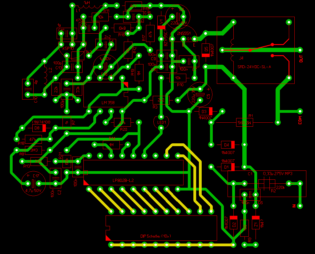

Hallo Thomas, ich habe mich mit den Steckdosen vor einiger Zeit auch beschäftigt. Die Schaltung des Senders habe ich allerdings nicht aufgenommen. Die von Dir benutzte Technik dazu gefällt mir. Im Schaltplan hast Du die Teile ähnlich der Lage im Layout gezeichnet. Ich habe die Diodenmatrix in der anliegenden Datei einmal entflochten. Dabei sieht man sehr schön, wie die verschiedenen Signale codiert werden. Ich bin bei der Optimierung noch einen Schritt weiter gegangen und habe auch das Ansteuer-IC in den Atmel übernommen. Dadurch brauche ich nur noch eine Leitung zur Senderansteuerung. Details findest Du hier: http://avr.xn--brke-5qa.de/Funksteckdosen.htm Gruß Joachim
#502617

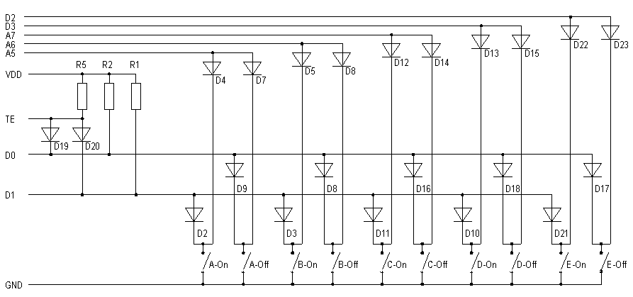

Ich hab auch noch was anzumerken. Erst mal super Projekte! Aber zu den Funksteckdosen. Ich hab mir auch die Teile (Sender hat 3x2 Taster) wie hier zu sehn http://mitglied.lycos.de/madmax3333/ gekauft, aber ich bin nicht besonders von der Qualität überzeugt. 1. kann man bei denen nur 12 Kanäle einstellen, 2. sobald ein Stroboskop funk gesteuert wird, kriegst den Schalter nimmer aus und 3. hab ich schon öfter Störungen gehabt (also ging richtig weder an noch aus, auch bei anderem Kanal; nur bei 5m Entfernung) Und bevor diese 3 Tücken nicht überwunden sind, bringt mir die Funksteuerung über den PC wenig. (Man kann sich ja nie sicher sein, ob jetzt die Lampe sicher an oder aus ist.) Wie seht ihr die Sachlage?
@Joachim Börke: Sehr interessant! Vielleicht hätte ich hier im Forum fragen sollen bevor ich selbst Arbeit reinstecke :) Lustig finde ich deine blauen Balken auf den Bildern die "Unitec" verdecken obwohl der Link auf deiner Seite "Funksteckdosen Unitec" heißt. Hehe. Welche "anliegende Datei" meinst du eigentlich? Ich habe echt lange versucht das Ganze zu entwirren. Leider ohne Erfolg :( MfG, Thomas
Diese Datei sollte es sein... Mit den Balken verdecke ich die Bildmarke Unitec. ... damit niemand auf dumme Gedanken kommt. Die Kanäle kann man so ändern, dass andere Fernsteuerungen nicht mehr darauf einstellbar sind. (Statt "0" und "F" eine "1" einbauen; das gibt es sonst nur beim Türgong) Das mit dem Stroboskop kann ich mir gut vorstellen. Der Empfänger wird dabei sicher von den Störungen zugestopft. Die Qualität könnte besser sein, ist m.E. aber dem Preis angemessen. Gruß Joachim
Ah danke, so ist der Schaltplan wirklich wunderschön und übersichtlich!

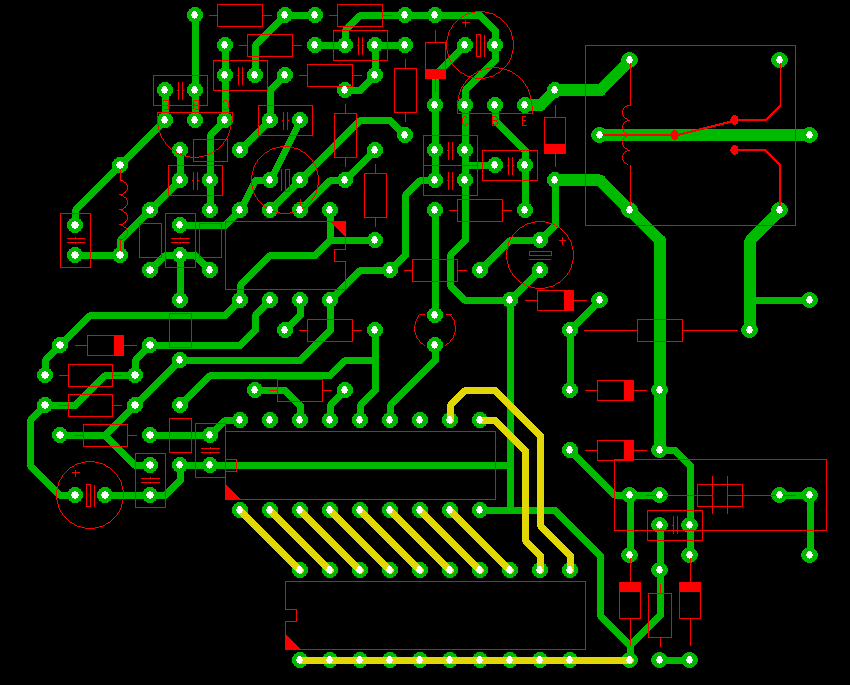

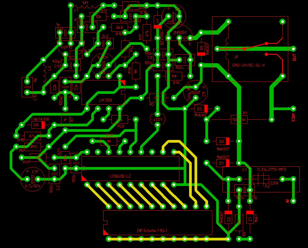

@Sven Stefan Danke fürs Layout...... ABER kuck mal den Elko links unten im Layout ;) VERPOLT ! sonst hab ich erstmal nix dran auszusetzten :)
Nix verpolt. Der Elko ist genau so bei mir auf die Platine gelötet. Minus des Elkos zeigt Richtung dem Kondensator rechts neben ihm und ist mit diesem Kondensator verbunden (siehe Foto). Wäre natürlich toll wenn noch jemand die Werte ermitteln könnte und einen Stromlaufplan zeichnet. Gruß Sven

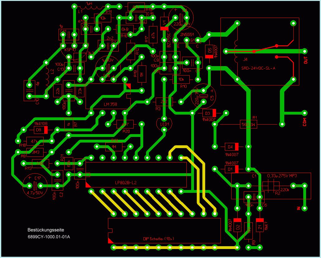

Hab mich nun heute doch noch hingesetzt und versucht die Werte der Bauelemente zu ermitteln. Hoffe es soweit richtig erkannt zu haben. Die Dioden kann ich nur zum Teil lesen. Eventuell schaut ja noch mal einer drüber und vergleicht mit seinem Schalter. Wenn soweit alles richtig ist, sollte sich daraus eine Schaltung zeichnen lassen. Bis die Tage Sven
Hier mal noch das Layout im Sprint-Layout-Format
Kuckst du nochmal aufs erste Layout http://www.mikrocontroller.net/attachment/30608/Funkschalter.GIF siehst du das das - links ist auf deinem 2. Layout ist es rechts also wa er verpolt aber da er nu richtigrum sitzt wolln wir mal net so spitzfindig sein :) greetz und weiteres frohet schaffen

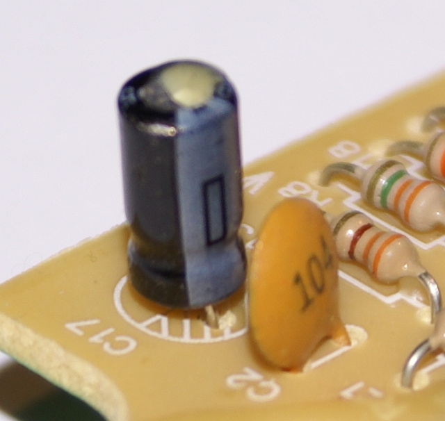

Sven Stefan wrote: > Es könnte allerdings sein, das dein Bildschirm das Plussymbol ("+") als > Minussymbol ("-") anzeigt. Genau diesen Effekt hatte ich heut auf Arbeit > auch, als ich dort das Bild mir noch einmal anschaute. Ich vermute jetzt mal ihr (oder derjenige bei dem ein "-" zu sehen ist) verwendet den IE, dieser skaliert das Bild (schlecht) runter weil es zu groß ist fürs Fenster und ihr seht ein "-" statt einem "+" :) Wenn ich im Opera die Darstellung verkleinere (Text und Bild wird verkleinert), dann schaut das "+" auch fast wie ein "-" aus. MfG, Thomas
Also Thomas hats aufgeklärt! Ich benutze den IE7 und es liegt wirklchan der Skalierung weil wenn ich vergrößer mit der Lupe wird's ein Plus dann ist der Elko C12 richtig! aber wenn du den Pluspol kennzeichnest was glaube von der Norm abweicht da sonst überall Minus gekennzeichnet ist den sind dummerweise alle anderen Elkos verpolt. Will hier keinem zu nahe rücken aber ich hab doch die Platine vor mir uffm Tisch:) na unseren jetzigen Erkenntissen ist dann C12 korrekt gepolt ABER C10 hat -links c11 hat Minus links und C4 hat - oben ......bei mir(von oben nach unten im Layout/Orginal Printbezeichnung) wie seht ihr das ? grüße v eddy
Stop C11 ist auch richtig weil du + rechts angibst und minus links.... verpolt sind also laut bestückter platine nurnoch der oberste und der mittelste (C10+C4)
Also irgendwie scheinen wir unterschiedliche Platinen zu haben. C11 und C10 sind beides Scheibenkondensatoren und haben logischerweise keine Polarität. Ein C4 kann ich bei mir nicht finden. Allerdings kann ich bei einigen Bauteilen die Beschriftung nicht erkennen, da dort Heißkleber aufgetragen ist. Die Elkos heißen: C8, C16, C5 und C17 (von oben nach unten, wenn rechts oben das Relais liegt) und sind ALLE richtig gepolt! So wie ich es im Layout gezeichnet habe, so sind die Elkos auch auf der Platine. Beweis siehe Foto. Das bei den Elko-Symbolen fälschlicherweise der Pluspol und nicht der Minuspol gezeichnet ist, ist eine Eigenheit von Sprintlayout 4.0. In der Bibliothek sind bei den Elkos die Pluspole gekennzeichnet und nicht die Minuspole. Dies allerdings auf der richtigen Seite (also die Seite mit dem hohlen Rechteck im Symbol). Aber ich denke, wir können die Diskussion über die Richtigkeit meiner Zeichnung an dieser Stelle beenden. Ich habe die Platine vor mir liegen, ca. 15 Fotos davon gemacht und sie bestimmt schon 10 mal mit meinem Layout verglichen. Das Layout stimmt und hat keine Fehler! Schade nur, dass zwar viel Energie in den Beweis gesetzt wird, mir meine angeblichen Fehler nachzuweisen, aber niemand sich die Mühe macht aus dem Layout mal einen Schaltplan zu zeichnen. Aber naja, wenn ich mal Lust und Zeit habe, werde ich wohl auch noch den Schaltplan zeichnen. Im Moment ist mir der Funkempfänger aber nicht ganz so wichtig. Schönen Tag noch Sven

Anbei die Schaltung zu dem oben wiedergegebenen Layout. Die im Layout fehlenden Bezugszeichen wurden mit 100-er Nummern ersetzt. Das Fußbild des KSP10 ist im Layout falsch wiedergegeben. (Soll: von links nach rechts: CEB) Gruß Joachim
