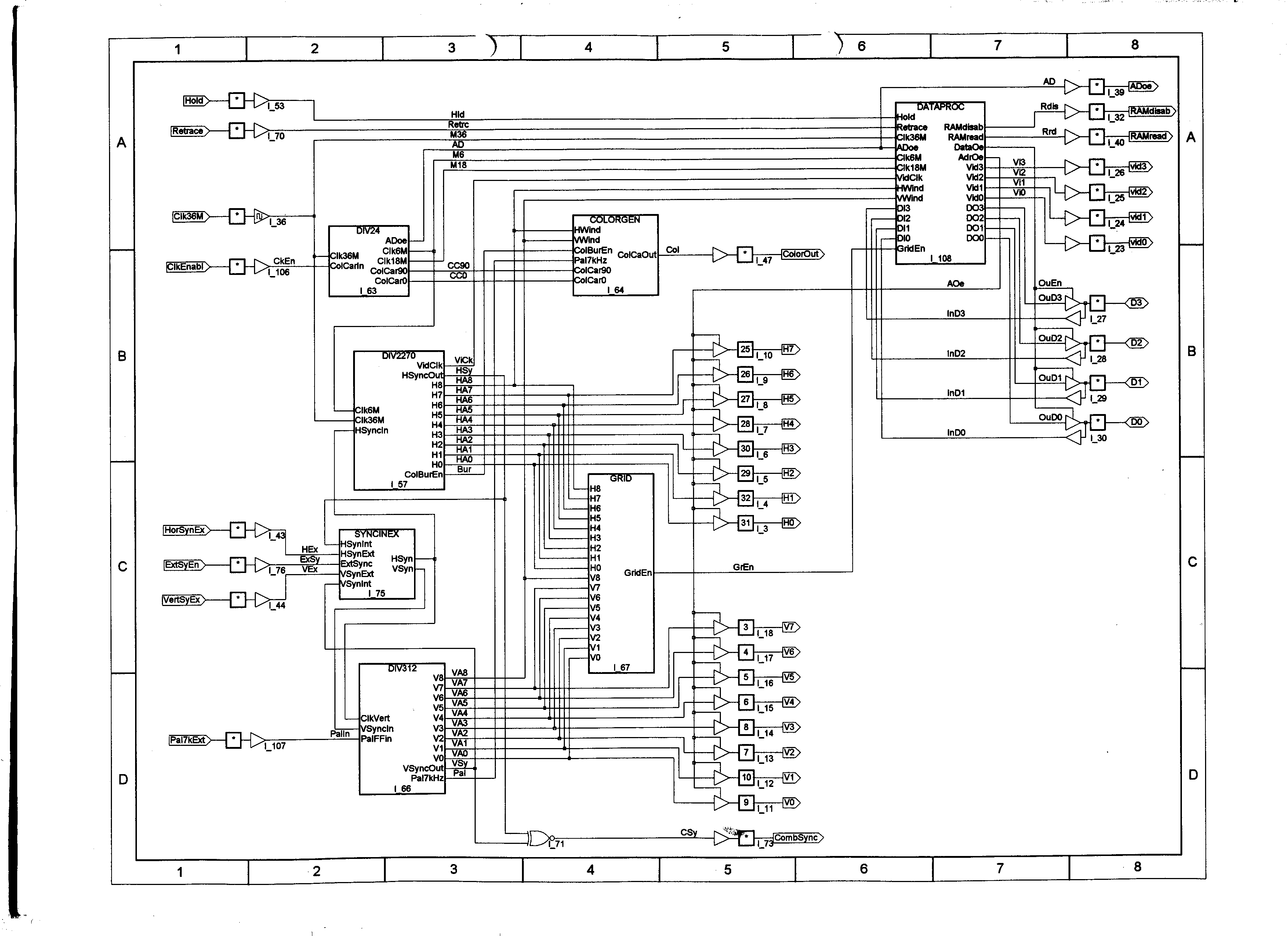

Ich hatte sowas ähnliches vor etwa 10 Jahren mit dem Lattice CPLD
ispLSI1016 angefangen. Ein Oszilloskop auf dem TV mit PAL-Videosignal
als Ausgabe, das sollte im Endausbau auch noch farbig sein.
Schwarz-weiß hat es schonmal funktioniert, dann ist mein Projekt
eingeschlafen. Hier ein Beispielfoto:
http://www.mikrocontroller.net/attachment/20204/TV_Oszilloskop_mit_CPLD.png
Das angehängte Synario-Schematic enthält fast wie bei Jörg einen Teiler
durch 2270, also 2* 1135 und wird vom 8-fachen Farbträger als Takt für
alles versorgt. Die Pixelrate ist 1/6 davon also knapp 6 MHz, in den 6
Takten wird ein read-modify-write des angeschlossenen Bildspeichers (
64k*4 ) ausgeführt.
Jeder 32.Bildpunkt und jede 32.Zeile ist ein Gitterraster. 4 Bit ergeben
16 Graustufen. Und schließlich sollte das ganze auch noch
fremdsynchronisierbar werden. Immerhin hat es so noch in das CPLD
reingepasst, war aber ziemlich voll.
