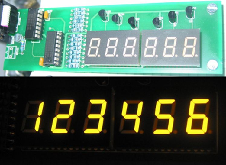

#506059
...Hmm, kommt ein wenig drauf an welchen µC Du verwendest: Falls es AVRs
sind und Du den ISP-Stecker auser zum Programmieren nicht brauchst,
könntest Du evtl. ChaN's Lösung verwenden:
http://elm-chan.org/docs/avr/avrisp.html
Ich hab' das mal auf eine Platine gegossen und verwende es immer wieder
gerne zum Debuggen (siehe Bild).
Grüße aus Berlin-Tempelhof,
Stefan
