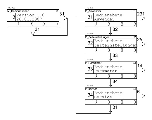

Gast #507483
Hallo Fangprogrammierer,
zum Projekt:
für meine Heizungssteuerung erstelle ich eine Menüstruktur in der ich
mich mit zwei Tasten durchs Menü bewege und mit zwei Tasten den
entsprechenden Parameterwert ändere.
Das ganze läuft mit einem Mikrocontroller der die Daten auf ein
2-Zeilen LCD ausgibt.
Zum erstellen des Mikrocontrollerprogramms brauche ich Tabellen in der
die Ausgabetexte und verschiedene Parameter abgelegt sind.
Damit ich diese möglichst übersichtlich und nachvollziehbar gestalten
kann
verwende ich derzeit das Schaltplanprogramm S-Plan für eine grafische
Darstellung(Siehe Anhang). Daraus erzeuge ich dann über einige Umwege
meine Tabellen.
Da dieses Programm nicht optimal für meine Anwendung ist, und es auch
nicht bei einer Steuerung bleibt, denke ich daran mir selbst eines zu
erstllen.
Meine Vorstellung sieht etwa so aus:
Auf der Zeichenfläche(Formular) plaziere ich Eingabefelder für Text und
Parameter in Form von Editobjekten und verbinde diese mit Linien die
die Beziehungen zwischen den Eingabefeldern herstellen.
Das Zeichnen der Linien(als Vektorgrafik) ist nun kein Problem, nur wie
kann ich auf die gezeichneten Linien wieder zugreifen, damit ich sie
ändern kann.
Programmieren tu ich mit Delphi 5.
Gruß Jürgen
