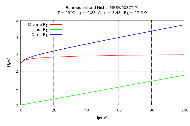

von Helmut S. (helmuts)
Pascal L. schrieb:
> Sorry für Doppelpost aber so kann man das nicht gelten lassen ;)
> Eine Diode hat keinen Ohmschen Anteil, schau dir mal die
> Kennlinie an.
Eine Diode hat immer auch einen sogenannnten Bahnwiderstand. Neben dem
PN-Übergang ist immer noch ein Stückchen Halbleitermaterial bis zum
Bonddraht. Dieser Bahnwiderstand hängt natürlich von der Größe der Diode
ab.
Bei eienr 1N4148 sind das 1,x Ohm, bei einer 1N4004 eben 0,x Ohm. Das
ersetzt natürlich nicht den Vorwiderstand den man braucht, wenn man
Dioden parallelschalten will.
von T. C. (tripplex)
Woher kennst du diesen Wert?
Im 1N4148 Datenblatt von Fairchild hab ich diesen Wert nicht gefunden,
aber ich zweifel auch gar nicht daran das es so einen Bahnwiderstand
nicht gibt - Abgesehen davon das ich den auch übersehen haben könnte
Hallo Pascal,
der Bahnwiderstand steht nicht als Zahl im Datenblatt. Wenn man die
Kennlinie anschaut, dann sieht man dass bei hohen Strömen die
Flussspannung fast linear mit dem Strom steigt. Aus diser Steigung kann
man dann näherungsweise den ohmschen Anteil errechnen.
Ri = delta_Id/delta_Ud
Schau die mal SPICE-Modelle an. Da heißt dieser Parameter RS.
MODEL DI_1N4004 D ( IS=76.9p
+ RS=42.0m BV=400 IBV=5.00u
+ CJO=39.8p M=0.333
+ N=1.45 TT=4.32u )
Das hier wäre näherungsweise die Gleichung dazu
Id = IS*exp(Ud/(N*Ut))
Ud ist die innere Diodenspannung
Ud = U-Id*RS
Ut ist die Temperaturspannung
Ut = k*T/q
Pascal L. schrieb:
> Okay dann ist das der Differentielle Widerstand, hab ich mir eher
> schon gedacht, dieser ist aber auch nicht wirklich existent also als
> reinen Ohmschen Anteil. ( Sonst könnte man ja auch Dioden mit
> einen Multimeter durchmessen )
Doch das ist ein echter ohmscher Widerstand. Du musst eine Messschaltung
bauen. In der gibst du kurze Impulse mit 10A bzw. 11A auf die
1N4004-Diode. Da kannst du dann direkt aus dem Spannungsunterschied und
dem Stromunterschied den Bahnwiderstand bestimmen, weil bei dem hohen
Strom der Bahnwiderstand gegenüber der log-Funktion dominiert.
Mit einem Kurvenfit kann man das natürlich auch mit kleineren Strömen
bestimmen.

von Jens G. (jensig)
Deswegen ist es nur ein ANTEIL. Zum ohmschen Anteil gibt's eben noch
andere nichtlineare Widerstände in so einer Diode (der ohmsche Anteil
ist nur der lineare Anteil). Dieser Anteil mag zwar fiktiv sein, aber
man kann damit rechnen, und ihn als ohmsch betrachten. Gebildet wird er
wohl vom Bahnwiderstand, wie Helmut bereits sagte.
Als Gedankenspiel kannst Du Dir eine Z-Diode mit Vorwiderstand (soll als
Bahnwiderstand herhalten) vorstellen - bis Uz ist die Kennlinie ziemlich
krumm, ab dann aber eben relativ linear - der ohmsche Anteil halt.

von yalu (Gast)
Hier ist ein Beispiel für eine Diode mit sehr großem Bahnwiderstand Rs,
wo man dessen Einfluss sehr gut erkennen kann. Es handelt sich um die
weiße LED Nichia NSSW008CT-P1. Die Werte
  Is = 0,23fA
  n  = 3,43
  Rs = 17,6Ω
habe ich dem LTSpice-Modell entnommen.
Im Diagramm ist die berechnete Flussspannung als Funktion des Stroms
aufgetragen (blaue Kurve). Sie stimmt sehr gut mit der Kurve im
Datenblatt der LED überein, so dass angenommen werden kann, dass die
obigen Parameter richtig sind.
Die rote und die grüne Kurve zeigen den Spannungsabfall an der Diode
ohne Bahnwiderstand bzw. am Bahnwiderstand alleine. Die blaue Kurve ist
die Summe dieser beiden Kurven.
Wie mann sieht, macht schon beim Nennstrom von 20mA (und erst recht beim
maximalen Spitzenstrom von 100mA) Rs den größten Teil des differentiel-
len Widerstands (Steigung der Kurve) aus.
Da könnte man schon in Versuchung geraten, die LED direkt an 3,2V zu
betreiben und dabei Rs als Vorwiderstand zu missbrauchen. Der hohe
Bahnwiderstand vieler LEDs ist wohl mit ein Grund, warum nicht
wesentlich mehr LEDs bei Anfängerversuchen das Zeitliche segnen ;-)
Trotzdem, Kinners (damit hier nicht wieder eine dieser nervtötenden
Vorwiderstandsdiskussionen ensteht):
LEDs werden grundsätzlich und immer mit Vorwiderstand oder an einer
Konstantstromquelle betrieben! Selbst der hohe Bahnwiderstand der hier
untersuchten LED von 17,6Ω ist viel zu klein, um einen halbwegs
konstanten Stromfluss unter allen denkbaren Umständen zu gewährleisten.
Zudem kann bei anderen LEDs der Bahnwiderstand deutlich kleiner sein.
Ein Bild sagt mehr als 1000 Worte.
Dieses Diagramm macht für alle anderen die das mit den Bahnwiderstand
nicht verstanden haben deutlich klar worum es sich eigentlich handelt.
Aufedenfall weiß ich jetzt auch das ich das richtig verstanden
habe.
